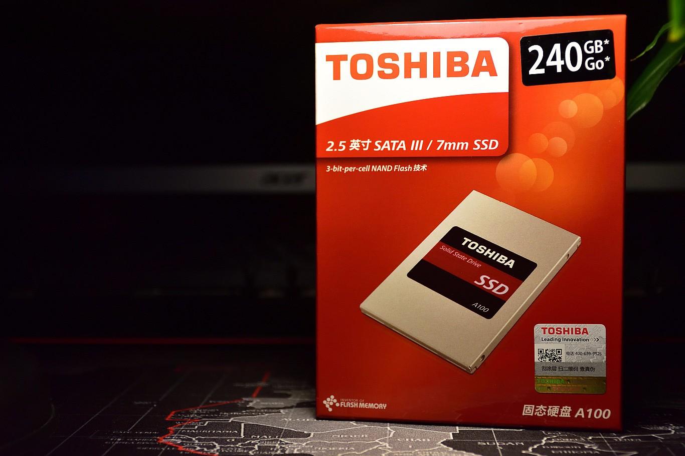

2、软件游戏盘——东芝 A100系列 240G SATA3固态硬盘(¥499)
刚才说到改变策略,你们肯定以为我用一个120G的M.2就糊弄过去了吗?当然不是!
499+349=848,比700左右的T10多了接近150元,但是多出120G的空间,而且只玩游戏的话,一般人是感觉不到有太大差别的。
所以120G+240G的组合成为这次我个人觉得比较好的部分,一个安装系统,一个安装常用软件和游戏,这样,就不用在乎固态盘空间不够用,而去使用机械硬盘,影响游戏体验了。
这款东芝的 A100 240G 固态,当时正在搞秒杀活动,499的价格拿下,虽然相比去年价格略坑,但是相比近期……还算比较划算
