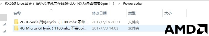

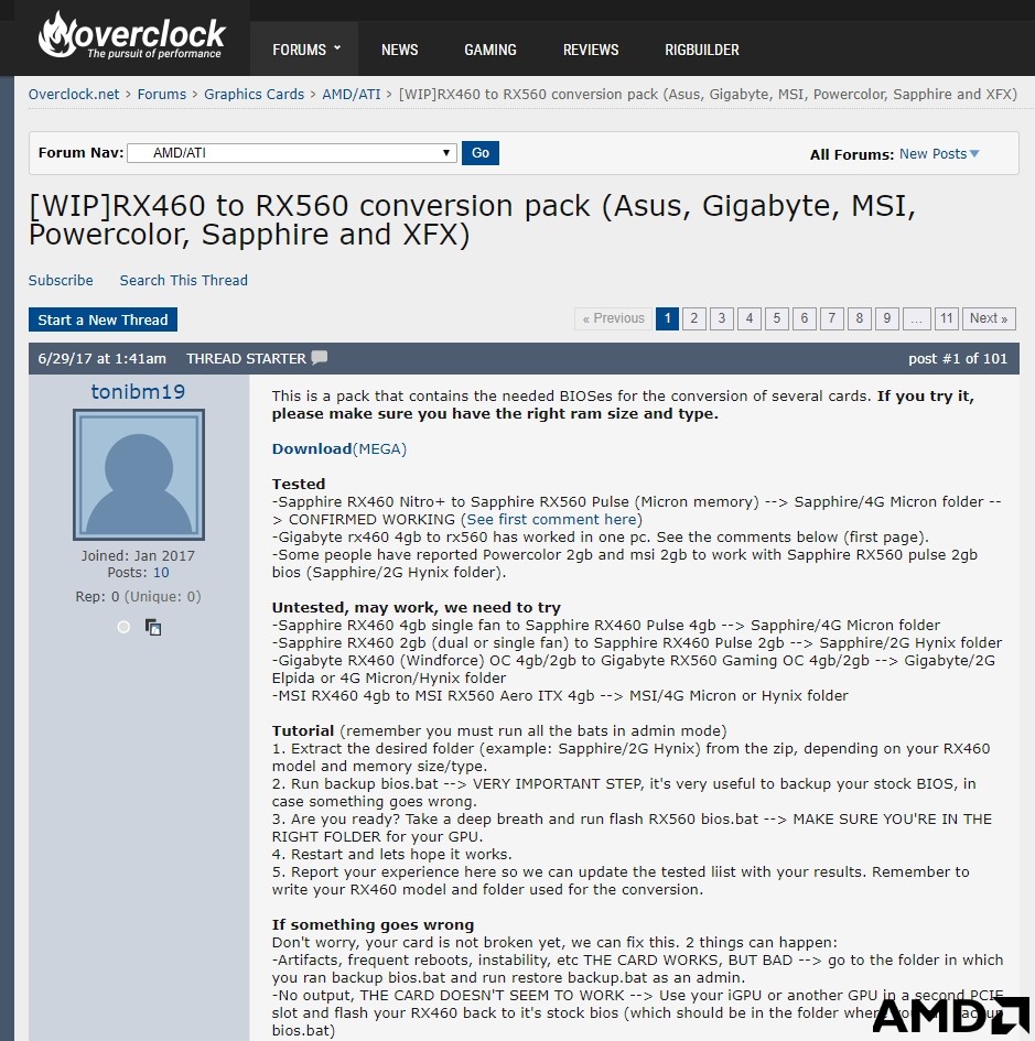

原始文件是从
overclock论坛搞来的,进过半年我的修修补补,现在算比较齐全了,帖子之前很多废话也给我删了。
链接:https://pan.baidu.com/s/1MIxL4LEdygnf2G97p25g4w 密码:rihy
不带6pin的千万别刷带6pin的bios!反之一般没啥问题。
bios频率和外接供电情况都注明了。可能是还有别的兼容问题,bios显存 外接供电是匹配的
统计了下:
4G带6pin 有Micron Hynix 无Elpida
4G不带6pin 有Micron Hynix 无Elpida
2G带6pin 有Elpida Hynix无Micron
2G不带6pin 只有Hynix
如果你的460外接供电情况和显存大小容量没有对应的560BIOS(离我刚发这帖子也有半年了,现在除了三星显存以外覆盖比较全了),只能通过刷修改过的460BIOS来开核了,AMD驱动现在有验证,所以刷修改过的bios是打不上

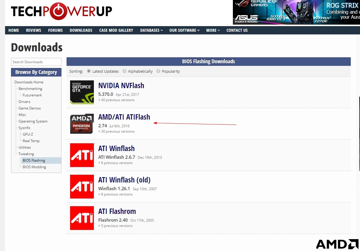

(为什么不dos刷啦?以前不是都建议dos下刷么?因为dos版atiflash没更新,新卡不能用)

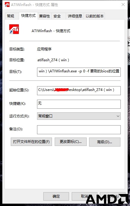

去tpu下个新版的atiwinflash,解压,对着atiwinflash快捷方式到桌面,然后对着快捷方式右键。2017/8/04更新 新版atiwinflash放包里了
在【目标】这栏里面后面加上【-p 0 -f(这里有个空格!)要刷的bios的位置(比如C:\Baffin.rom)】,刷BIOS时候,别忘了,右键以管理员身份运行
如果刷黑了,你的cpu有核显,可以用核显进系统再刷。如果没核显或者还是进不了,如果你有多的卡,主板有多的槽,可以把另一种卡放在一槽,刷黑的卡放在二槽,视屏线接一槽卡上。命令改成【-p 1 -f】就能刷第二张卡了
要是都没有,只能把BIOS芯片拆下来刷了。

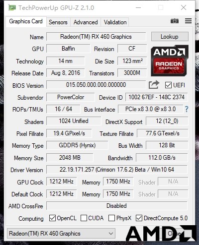

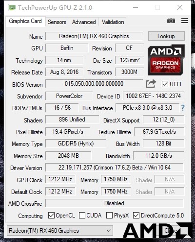

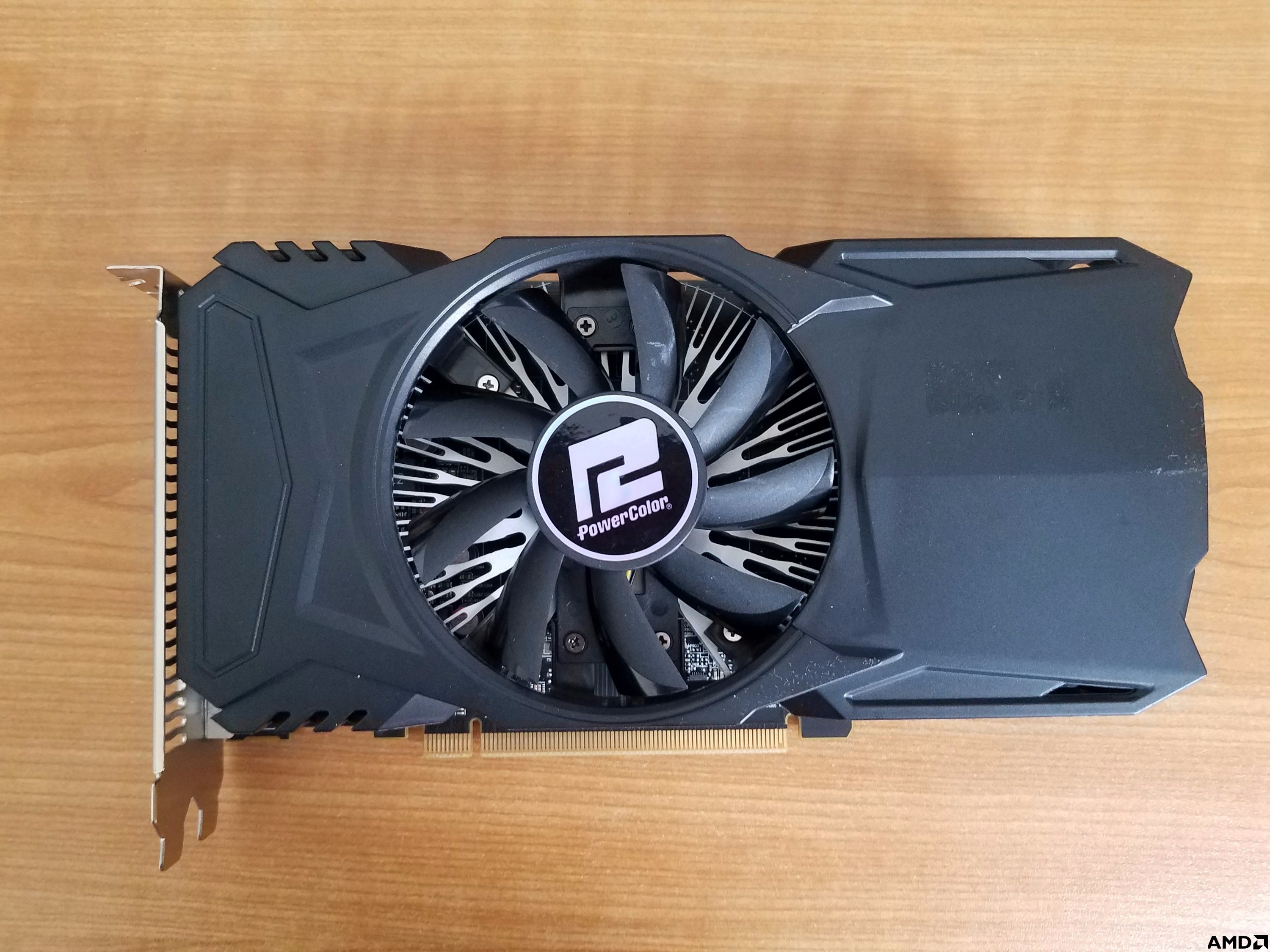

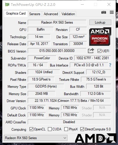

这是我自己的2G工包460 红龙刷bios的效果,现在新驱动随便装了,美滋滋。
91e70f46f21fbe09c604568d61600c338644adfa.jpg e06af71fbe096b635843cbc906338744eaf8acfa.jpg

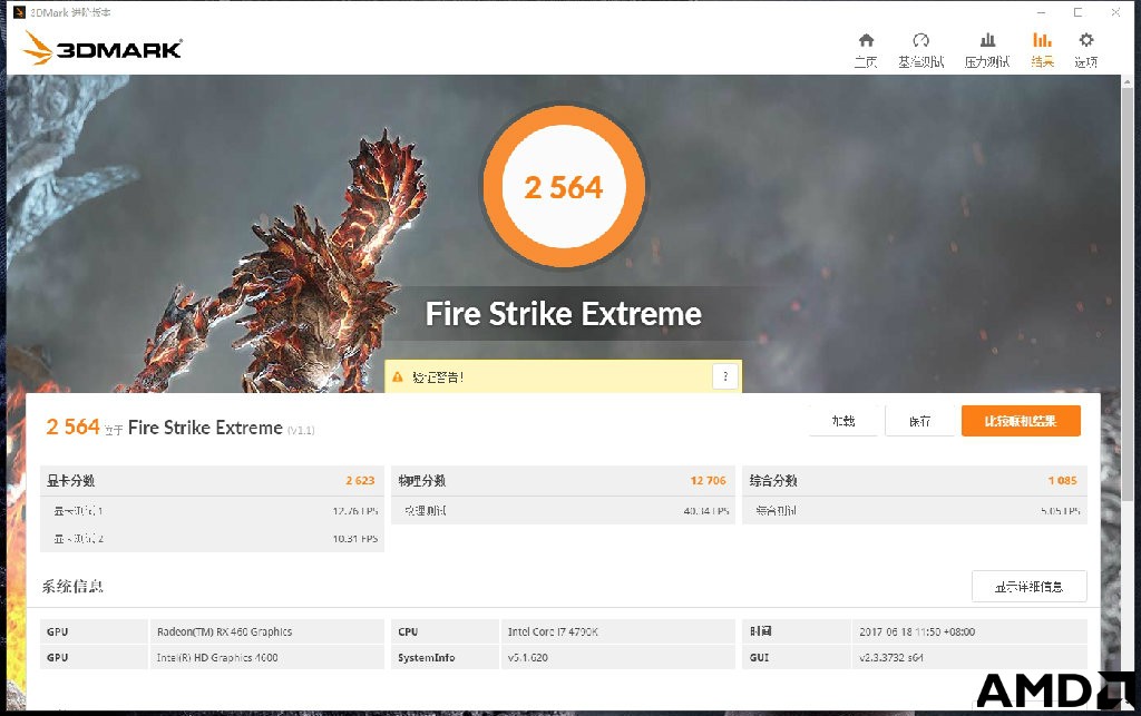

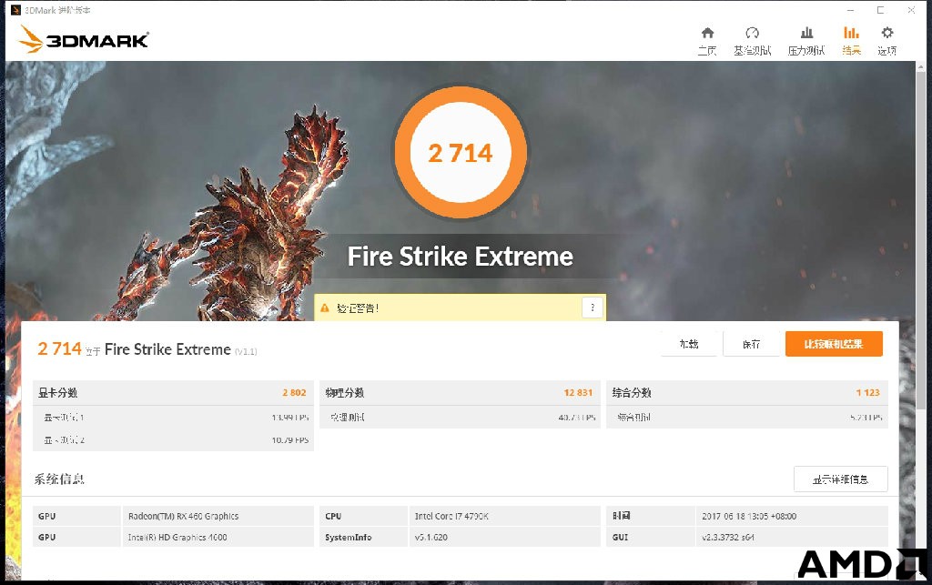

关于提升了多少,这是上个帖子的跑分,这次懒得跑了,那时还是17.6.2驱动。频率一样,功耗都拉满,4790k带的。
(460因为定位低功耗显卡,所以功耗限制比较大,不开核不拉高功耗限制跑分一样会降频,只是幅度小点,开核以后功耗自然增大,所以降频更多,这就是为啥我前面说【别忘了去驱动里把功耗限制拉高】的原因)
开核前
开核后

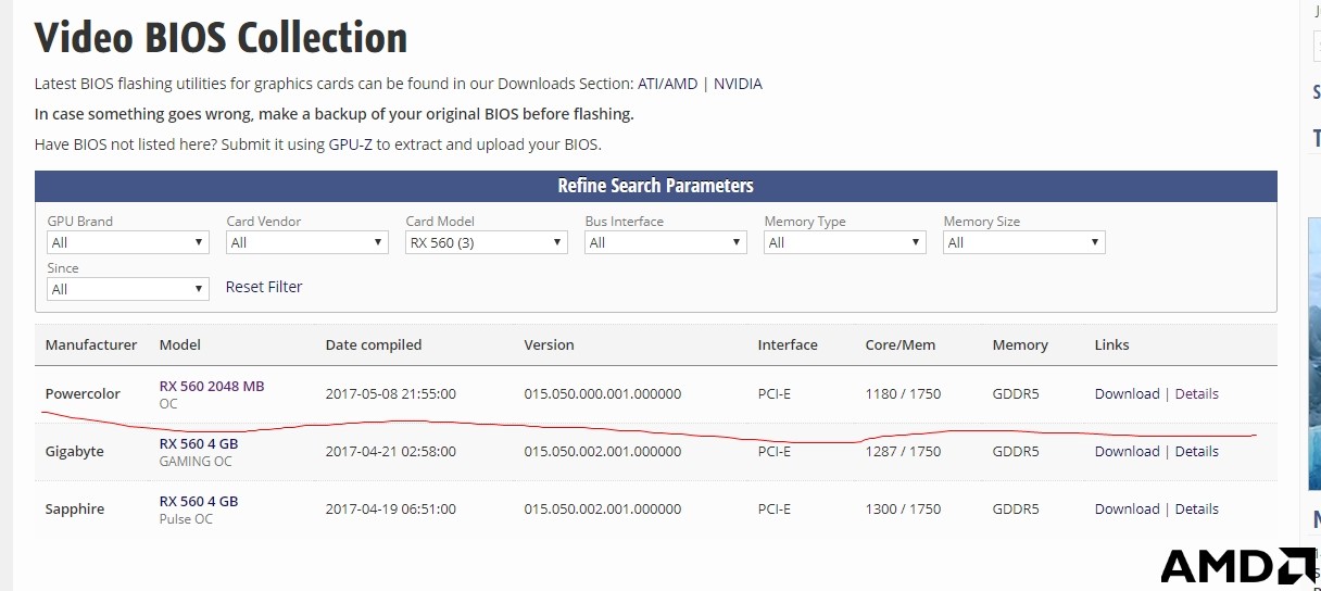

https://www.techpowerup.com/vgabios/193509/193509
我发现 xfx 6pin 2g 尔必达 战狼 已经 有人 提供 BIOS 了。。。。。这两天 我刷一下试试。
