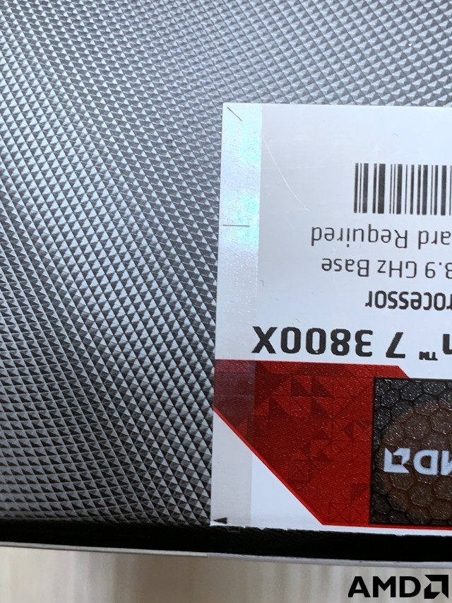

第二,正面防伪封条很复杂,判断有一个是封条侧边长条形的非常清晰的绿色的全息valid字样,这个部分目前假U做不出来,很关键。一定要清晰,而且是绿色的字样。假的是白色,字基本看不清。
正品:
(摘自AMD官网)
假货:
(实拍)
封条最左侧是白色的边条,是假货。应该是清晰的绿色valid字样的全息边条。

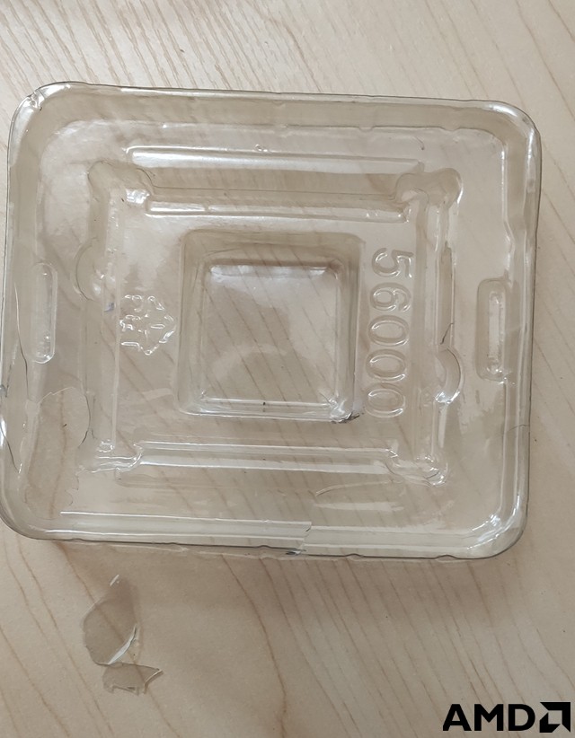

第五,CPU内盒,许多买家都不注意内包装,一般开封后,激动兴奋,立即拿出CPU看,拍照,晒图。其实内包装很关键。奸商一般会作假封条或者反复撕掉粘贴封条,必须用高温热风机。这种机器温度很高,会导致内盒尤其是底部包装的塑料老化,锐龙CPU原装风扇的底部是塑料盒,如果反复高温烘烤,会变脆,碎裂。全新正品不会有这样问题。如果你发现有问题,就要小心了。注意,必须是外包装完好前提下,再看内包装。如果外包装运输损坏,内包装这步就别看了。
假货碎裂的风扇内包装底座:
(实拍)

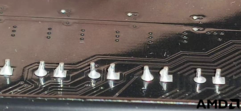

 楼主| 发表于 2019-12-29 22:34:44 | 显示全部楼层
这是刚刚检查购买的假锐龙套装中的华硕Tuf X570plus主板CPU侧电容背部焊点的放大照片,大家对于华硕的工艺水平都是知道的。这样的焊点明显是小作坊人为修改的痕迹,可以看到焊点不均匀,还粘着焊锡。为了配合假CPU的检测测试,防止用户发现作假,主板是必须修改的。这也验证了我前面文章中说的,奸商卖套装的原因。
(CPU侧面背部电容焊点的修改痕迹很明显)
