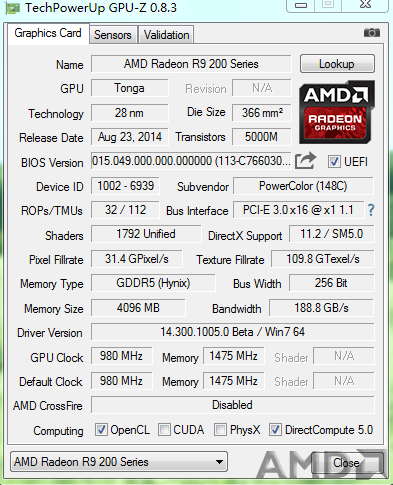

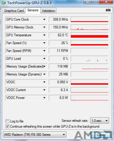

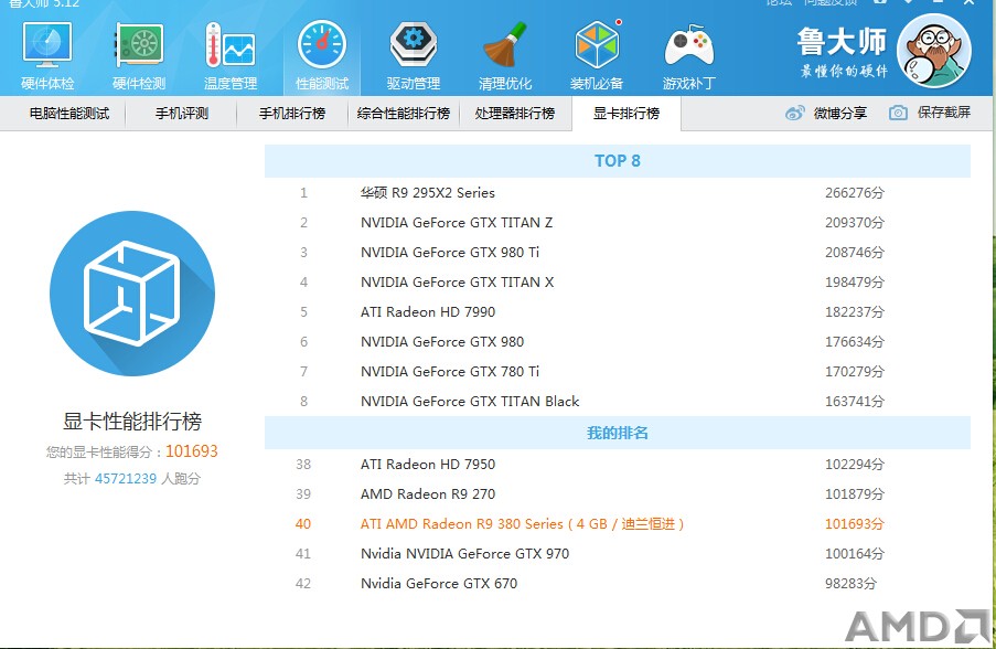

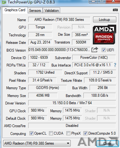

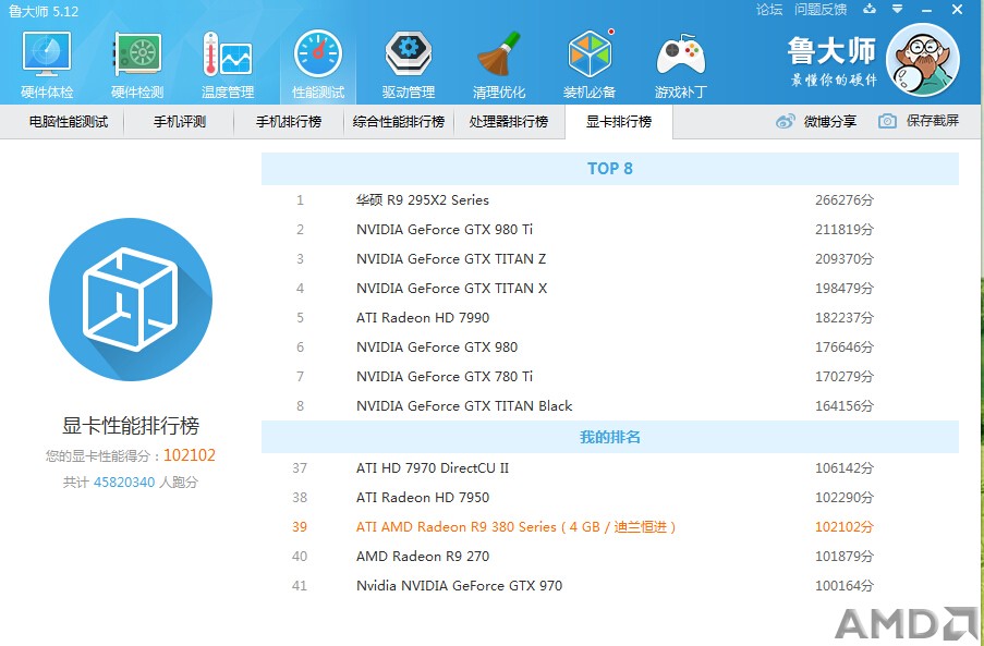

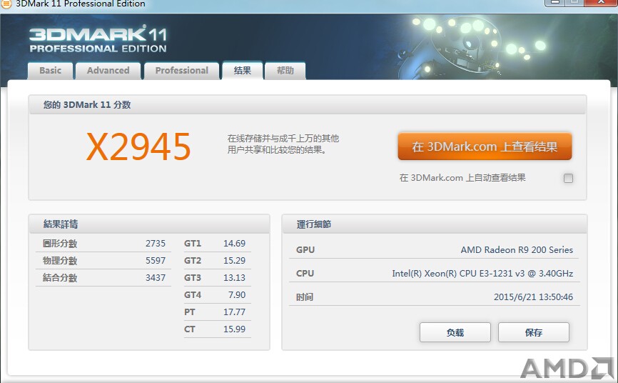

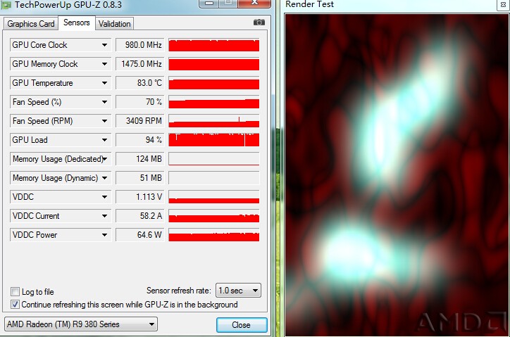

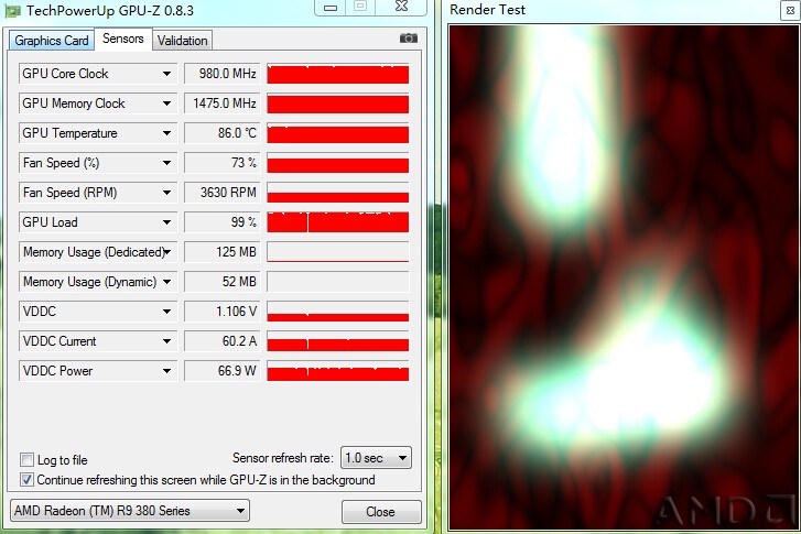

19号晚上下的单,满以为昨天下午能到的,结果到了今天中午。昨天晚上还跟京东客服发了顿牢骚。双盒包装还算用心,顾不上拍开箱子照片,迫不及待直接扒光。。。安装,开始测试,鲁大师以前用过,旧显卡蓝宝的5770,鲁大师不到4万。这个显卡10万多,有人11万,我内存是4G的不知道是不是内存有影响 。3DMark 11 第一次用不是太清楚,在第3个选项1080p下做的测试。看着分数好像不是很高。今天室温30度,没有开空调,待机温度60-62度,旧显卡只有47度。GPU-Z 满载测试81度。风扇在60度以下不转,鲁大师显示62度的时候我看风扇也没有转动。游戏只有一个暗黑3,还没有进游戏体验。驱动鲁大师自动安装的14.3版本,没有光驱,网上也没有找到合适的驱动。
安装15.15驱动
安装15.15驱动

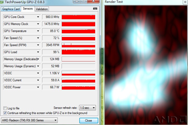

3分钟
3分钟
5分钟
5分钟

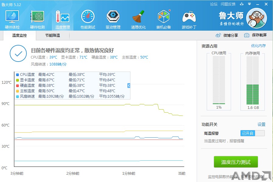

7分钟 显卡风扇声音加大,大师温度报警
7分钟 显卡风扇声音加大,大师温度报警
9分钟 87度 关测试
9分钟 87度  关测试

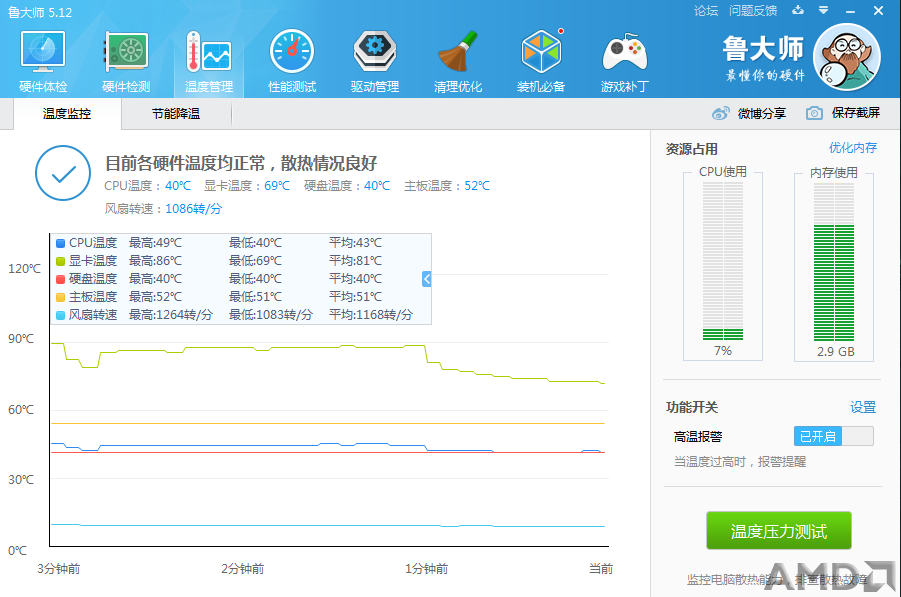

温度曲线
温度曲线

迪兰这个默频是980/5900?

等等,380是R9 290的GPUZ,果然是换马甲吗。。。
是285馬甲  发表于 2015-6-21 19:44

玩了十分钟暗黑3,只是暗黑3啊。。看看这个温度。。

发表于 2015-6-21 19:46:07 | 显示全部楼层
樓主,你需要15.15版本驅動程式
再有,待機就60度太誇張了,你要檢查你機箱風道了,而且我看你的E3 1231物理分數非常低

发表于 2015-6-21 20:12:18 | 显示全部楼层
wyzx01 发表于 2015-6-21 19:46
樓主,你需要15.15版本驅動程式
再有,待機就60度太誇張了,你要檢查你機箱風道了,而且我看你的E3 1231物 ...
待机温度不是他的问题·我待机也是60多 我看别人都差不多
這麼誇張,那你看下待機時的核心電壓和頻率都是多少  发表于 2015-6-21 20:15

我甜甜圈测温度·最高到89

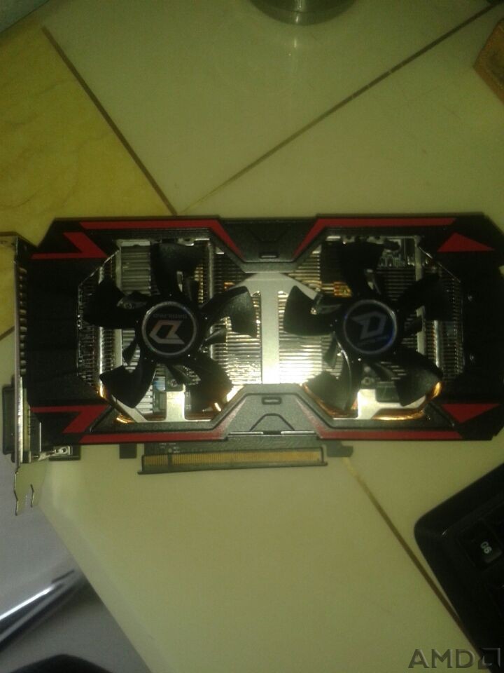

 楼主| 发表于 2015-6-21 20:12:55 | 显示全部楼层

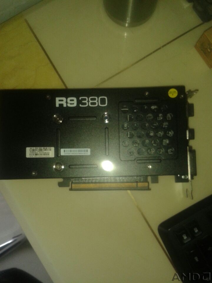

机箱风道完全没问题,只是显卡的温度高。安装的时候感觉散热片有点松,新卡有标签我也不敢拆下来看。这么高的温度是不是需要申请换卡啊?求驱动哪里有下载啊?

我华硕2G的娱乐大师跑分可以差不多到10600多,怎么4G的不该这么低啊,温度方面好像最高70多度

 楼主| 发表于 2015-6-21 20:21:42 | 显示全部楼层
yingxin520 发表于 2015-6-21 20:12
我甜甜圈测温度·最高到89
这破显卡温度这么高还怎么玩游戏啊?中午我测的时间短,而且机箱是开着的,刚才又试了一下,也是奔这个温度去了,温度报警我就关了

发表于 2015-6-21 20:23:22 | 显示全部楼层
这个温度应该问题不大 不要开着鲁大师强迫症就好了...290X 97度呢 按之前的经验换下好的硅脂也可能有较大改善

另外分数不高也有AMD鸡血驱动还没出来的缘故 正在准备中了 耐心

发表于 2015-6-21 21:29:04 | 显示全部楼层
你这温度也太夸张了 我的讯景380 4G furmark满载才64度(请看隔壁测试贴) 到官网下个15.15版的驱动试试 而且你这E3分确实是低 我i5 都要高一些

发表于 2015-6-22 02:13:41 | 显示全部楼层
laye777 发表于 2015-6-21 20:12
机箱风道完全没问题,只是显卡的温度高。安装的时候感觉散热片有点松,新卡有标签我也不敢拆下来看。这么高 ...
http://support.amd.com/en-us/kb- ... eon-300-Series.aspx
官网下载

换新3dmark试试,异常高温和物理分数过低是个问题

317
262
发表于 2015-12-14 21:19:58 | 显示全部楼层
你要去显卡驱动里面把风扇转速的自动关了。这个风扇是所谓的智能,不到一定温度是不会转的,到了温度也是爱转不转,调到60就可以了你再看看温度吧
