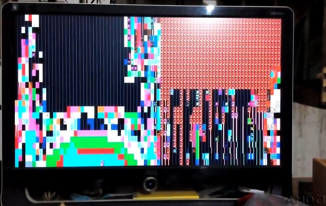

R9 380每次开机自检显卡都会花屏一下(只是一下子),无驱动还是装好驱动都如此,更换电源,内存条依旧。
之后正常,玩游戏没问题,拷机,跑分都正常。

发表于 2015-9-13 19:22:01 | 显示全部楼层
注意下BIOS UEFI的显卡输出设置 如果使用MBR 就不要开显卡的UEFI等 如果使用UEFI 开慢 首选单链路独显 核显卡关闭或者辅助 注意什么节能的 频率什么的 可能是主板的或者CPU 不要开核和缓存 或许会有运算分配问题

换一个显卡卡槽,或者拔下显卡用核显看看

 楼主| 发表于 2015-9-13 19:32:43 | 显示全部楼层
该隐的复仇 发表于 2015-9-13 19:24
换一个显卡卡槽,或者拔下显卡用核显看看
换卡槽,问题依旧
核显和其他显卡正常
发表于 2015-9-13 19:34:32 | 显示全部楼层
limete 发表于 2015-9-13 19:32
换卡槽,问题依旧
核显和其他显卡正常
有主板就换个 电源12V如何 什么型号的

 楼主| 发表于 2015-9-13 19:36:22 | 显示全部楼层
冶天 发表于 2015-9-13 19:22
注意下BIOS UEFI的显卡输出设置 如果使用MBR 就不要开显卡的UEFI等 如果使用UEFI 开慢 首选单链路独显 核显 ...
系统是WIN7 64位旗舰安装版,主板是技嘉880ga-ud3h,关闭开核,关闭节能,问题依旧,  电源是九州风神DA500-M。12伏单路输出38A,最大456W

发表于 2015-9-13 19:36:34 | 显示全部楼层
BIOS更新了吗,如果还不行,我看是显卡问题了。。。

 楼主| 发表于 2015-9-13 19:38:43 | 显示全部楼层
我去试试
发表于 2015-9-13 19:39:41 | 显示全部楼层
游戏正常 也有必要换个显卡接口 显示器只能插一个 注意显示线 再不行走售后 要么插入DVI-I转VGA 要么就是HDMI1.4A DVI-D24+1

 楼主| 发表于 2015-9-13 19:45:29 | 显示全部楼层
冶天 发表于 2015-9-13 19:39
游戏正常 也有必要换个显卡接口 显示器只能插一个 注意显示线 再不行走售后 要么插入DVI-I转VGA 要么就是HD ...
2个DVI接口都是一样的花屏,更换了DVI线,双屏蔽环, 问题依旧
发表于 2015-9-13 20:32:43 | 显示全部楼层
走售后吧 你有换到别的主板上吗

 楼主| 发表于 2015-9-13 20:41:40 | 显示全部楼层
冶天 发表于 2015-9-13 20:32
走售后吧 你有换到别的主板上吗
华硕Z97-A上不会这样
发表于 2015-9-13 20:43:26 | 显示全部楼层
limete 发表于 2015-9-13 20:41
华硕Z97-A上不会这样
看来你的技嘉880和380有兼容问题 影响不大算了 除非你换主板

发表于 2015-9-13 20:57:57 | 显示全部楼层
您好,如果影响使用走售后处理比较合适

发表于 2015-9-18 07:47:55 | 显示全部楼层
开机自检时花屏,首先就可以完全排除操作系统和驱动导致故障的可能了。自检那会儿,这二位还没开始发挥作用呢。
发表于 2015-9-18 08:39:07 | 显示全部楼层
远古装机猿 发表于 2015-9-18 07:47
开机自检时花屏,首先就可以完全排除操作系统和驱动导致故障的可能了。自检那会儿,这二位还没开始发挥作用 ...
主板和显卡的信号关系 有人供电主副交替 解决了一些莫名的异常
