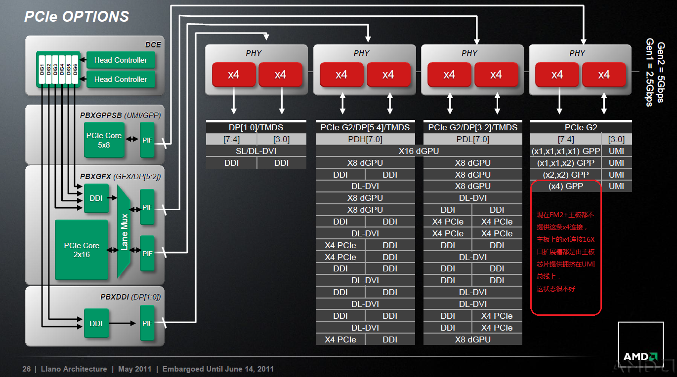

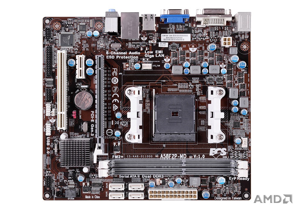

有两点,
一是APU的PCIE功能分配
自FM1以来1直没有使用上图红框中的完整x4连接,主板上16X口扩展槽的x4连接都是先经过主板芯片再经UMI总线与APU通讯,数据量大而持续就足以挤满UMI让其它设备如SATA3.0、USB3.0等待、、、或者PCIEx4的扩展卡在等待;
这改动为FM2+适应插1张高带宽设备如USB3.1扩展卡、m.2插槽转接、、甚至是简单而较好的带动2张独显提供方便,
AMD应该推动改良FM2+主板PCIEx4扩展槽了,如下图x4直接由APU提供。
二是在大量提供速龙760K、860K或者还有870、880K这些特殊APU时主板没做有针对性的微调,
特长不够凸出主要是2类原因
1、速龙“专长”型号没有删掉那些成本不小的HDMI、DVI、VGA接口 而只留1个简洁高效能应对未来的DP口,成本很高损害了速龙x4整机的性价比(HDMI有1美金的专利费、DVI+VGA俩接口的物理、检测成本---不小的数目);
2、供电设置针对性也不强,1些较老主板有4+2相CPU供电强每相3或4个MOSFET、GPU供电弱2相每相2MOSFET,虽适合速龙用但渐渐退出市场,
能发挥APU内置显卡强特长的GPU部分每相2上2下4MOSFET的市场主流MATX主板又很少,而且版型众多通用性差没能像上图那样1张PCB通过调整CPU、GPU所属MOSFET数量配比更好的适应APU和速龙的不同特点;
3、上面2项叠加到1起后,很多速龙用户无意中甚至是明知没用却被迫买到1张APU“专长”主板浪费惊人,而只用APU只超频GPU的却只能买1张无法发挥主板处境难堪。
FM2+主板的这两点问题请管理员转给AMD相应部门,
而且传下代APU和Zen的新CPU将共用同1个插座、主板,这样的改良或者能提前推动主板尽快向前进化适应。

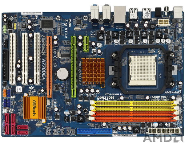

X4 PCI E和其它PCI E应该是南桥的功能
在AMD主板上似乎不总是这样,x4可以看做是传统北桥PCIE延续下来的(全都来自770NB)
产品线也不具备条件和允许另外搞
不是另外搞,是1张主板PCB通过空焊不同的供电MOSFET、视频接口来更有针对性的配合不同的处理器,
例如
-1楼图中的5相1上2下3MOSFET中庸无锋,如果把CPU供电抽出3个下MOS其中2个的钱换成GPU周边供电的上MOS(GPU供电变成2上2下)睿频超频起GPU来能力就强了,
或者把GPU周边供电的1上2下抽1个下MOS,这钱再添点,CPU就变成2上2下共12只MOSFET,睿频、超频起CPU部分保障就好些,
视频接口部分也是这种办法;
主板厂家添加1个1块钱的原件到终端零售价会变10块,通过上面调整可以少加价甚至不加价就提供给用户“中庸(原始)态” “速龙态” “镭龙态” 3种板子,
5相20只MOSFET的供电 “最强态” 要多收点钱也是合理的,同1张PCB也只要1张就能细分成4个形态,
视频接口也是这样的,很多用户是机器不做改动1用到底,有4个形态可选就显得重要了。

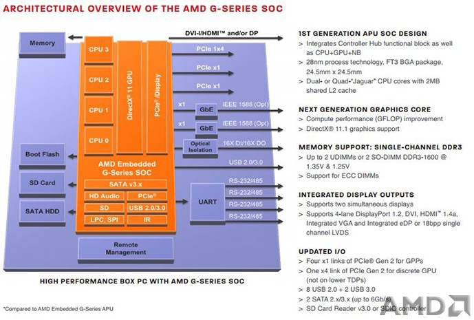

降低CPU供电 提高GPU供电 但是APU如果是一次工艺成型的 同用共用 或者只是CU SP单独供电 整体使用CPU供电 770的北桥在CPU 然后是带HT端口 总线 队列如何使用 外置的的是PCIE控制器挂接内置HT HT挂接南桥本身可以分两个接入 但是传统双芯片组使用的上北下南走向的 基本上加强供电和超频只是没有办法的辅助手段 或者 本身良好的额外福利 有的东西融合了并不独立 从APU精简过的CPU 视频电路 GPU整个都是不能用的 除非满足内置和外置 保留内置解码 但是要走GCN分配 功耗 温度 散热器成本等 用了点时间 收集了结构图 让你等了下 不好意思

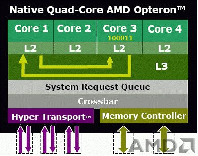

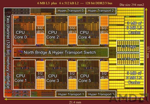

AMD X6
AMD X6
AMD HT
AMD HT
AMD APU
AMD APU
挖掘机
挖掘机
卡里佐
卡里佐

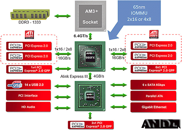

790FX
790FX
990FX
990FX
发表于 2015-9-27 13:16:01 | 显示全部楼层
从示意结构图看 APU只是HSA完整融合的早期阶段 现在都是较低成本硬件和HSA软件准备 或许将来视频接口又会去掉或者保留给外置GPU EHP也不是完整融合 最早有个示意图是CPU区和GPU区 不同解码器在一起 应该是CPU下的解码器是CU SP主导独立存在或者和ALU共存 HQ从外向内融与CUSP 可能ALU没有了 但是还有内置FPU或者外置FPU 也有可能是CPU的ALU和FPU都是GCN的CU SP以上是根据图推算假设 可能你只看到当下的成本和使用 但没看到未来独特自主不受制于隔壁的方式 毕竟没有完工前的问题 过渡方案是难免的 外置和内置又会协作等 ^_^

主楼例子精简型MATX改变就是下表格,只需1张PCB就解决掉现在那1堆各式各样的低端板子,不管是CPU还是GPU供电最低的每相1上1下2MOS现在也是低阶板子主流配置,即便通路产品原件、品控差点但带65W的APU应该可以,大厂的板子都直接支持95W的APU了,
主流的A68芯片的2个USB3.0接口都被直接扔到机背IO接口区让方便使用的前面板U3插口无法用,在靠近FCH周围提供U3扩展插针是很有利的做法现在那些老旧的PCB也是该刷新1下的时候了
把FM2+ & FCH引出的扩展槽变化再加进去后会有1点小调整,可以看作同1系列中的小变化,即便还有喜欢提供PCI-32插槽的----隔壁最新主板芯片似乎取消了原生PCI了,其实在第3槽位保留原生的PCI而让处理器自身的PCIE2.0x4用1个mini插槽就近引出-然后主板附带1只miniPCIEx4转标准16X口插槽转接线也不错也不会增加几张PCB;
这类板子推介给用户时带上1张类同的表格让用户1看就明白“空焊”不是缩水是提供更有针对性的用品减少不必要的花销浪费,这类模块化的东西也方便主板厂,有不差钱喜欢贴全焊满的更好,
看了1下主流电商主楼例子那张板子并不贵作为自然改良这种小板子前途还是有的,尤其用户手里那些功能残缺的老式主板也需要更新时

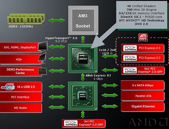

890GX
890GX
