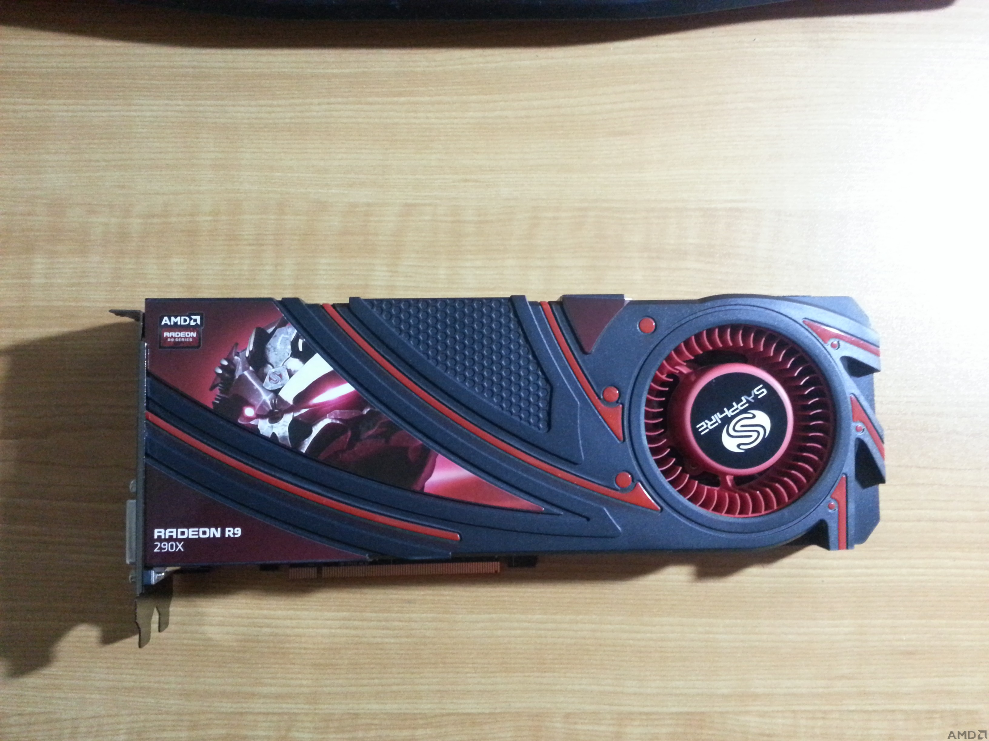

本人入手的是蓝宝石的公版,造型真帅

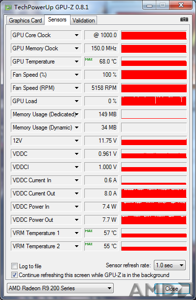

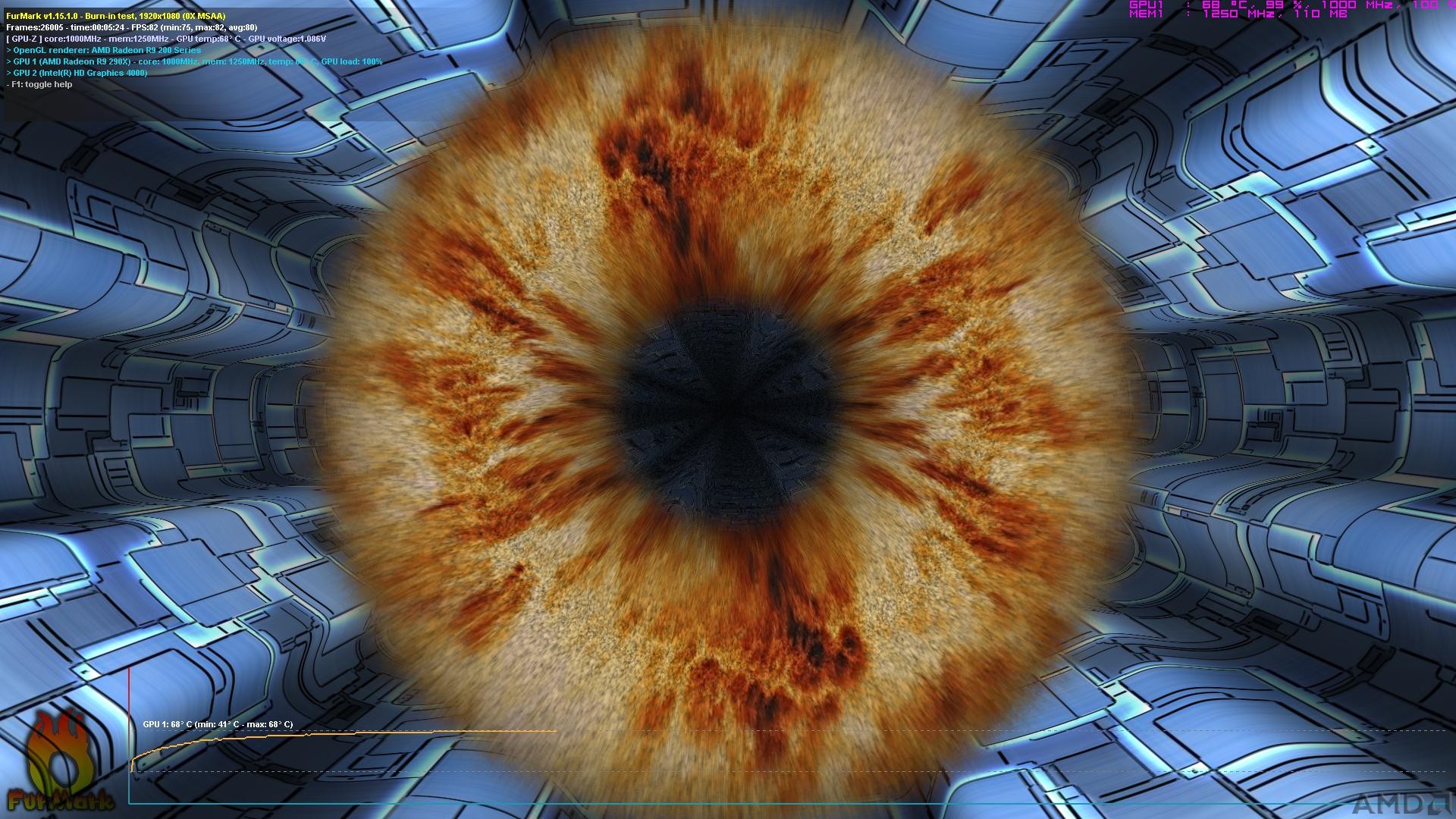

其实公版散热真不差。

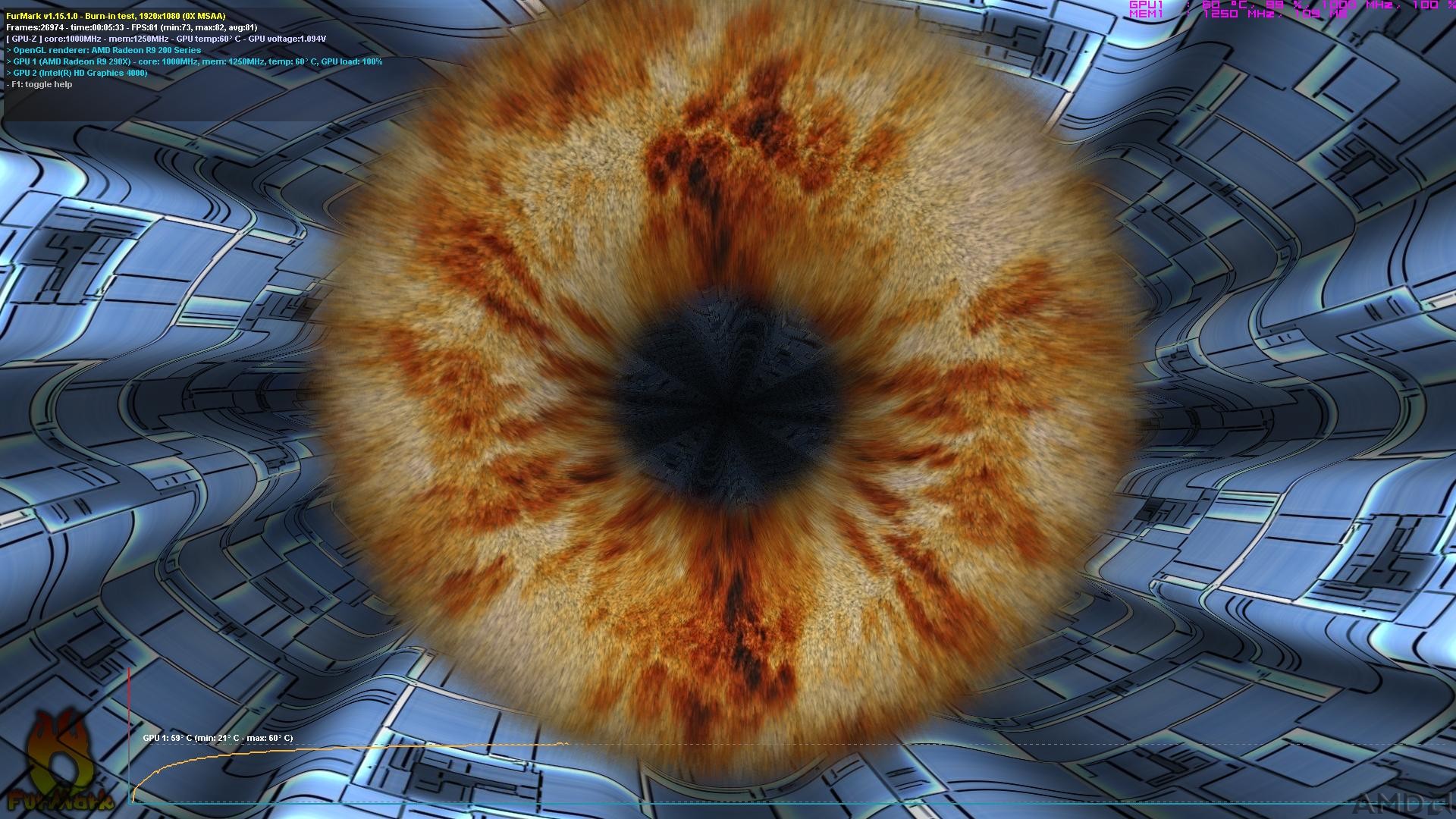

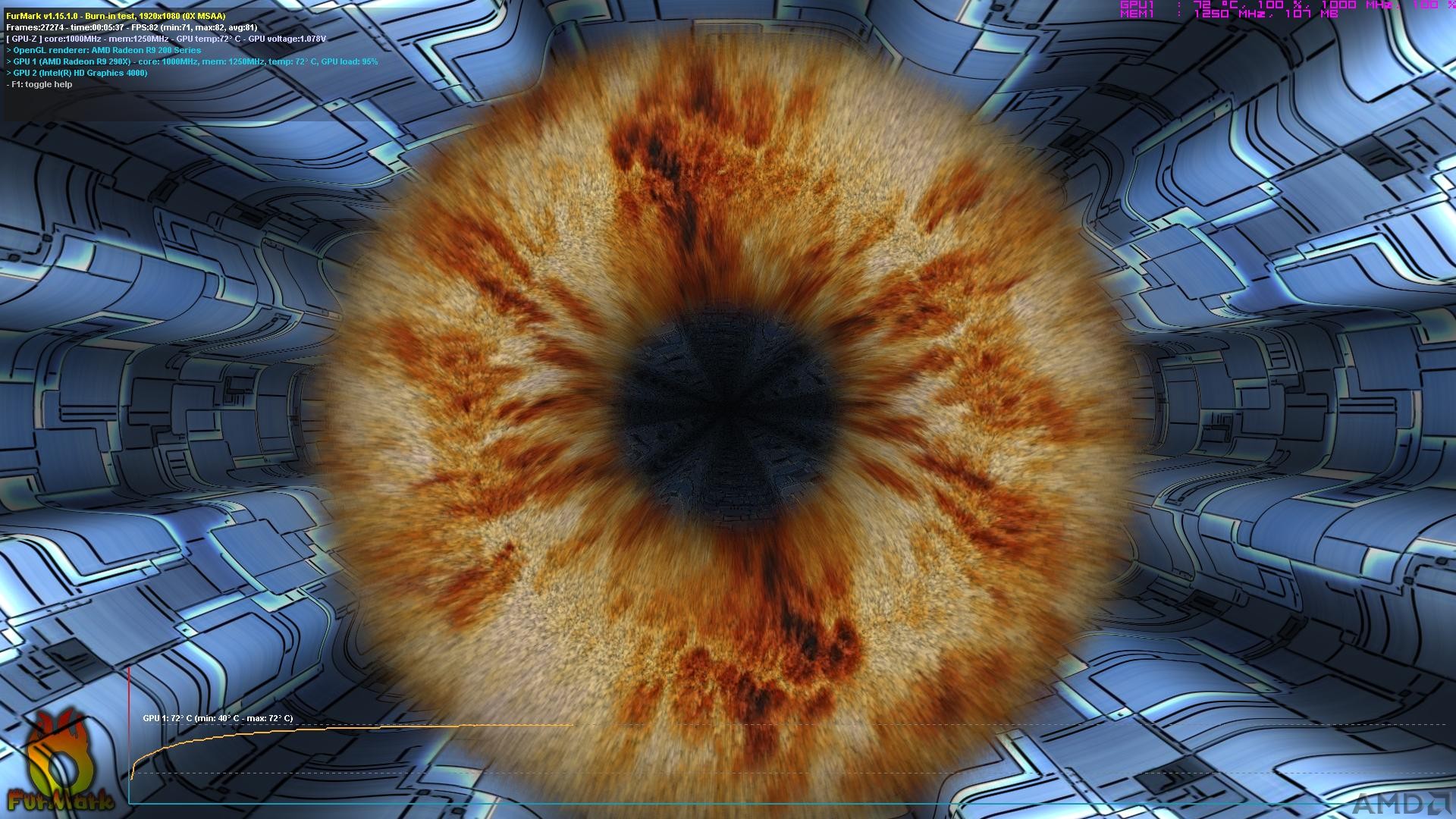

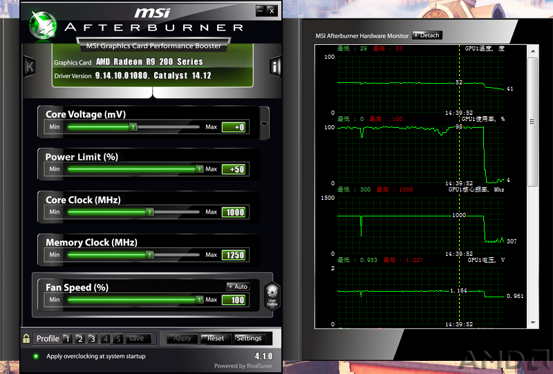

100%转速下,保持机箱风道通畅,甜甜圈5分钟最大温度竟然不到70度
(注意下两个VRM供电温度,为什么现在先不说)
说了这帖子不是新的,半年前的,当时室温只有11-12度。

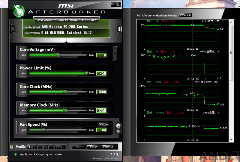

搁到uber模式,显卡默认转速玩玩看门狗看看
(290 290x有两个bios一个是quiet模式,一个是uber模式,quiet模式转速曲线更加保守)

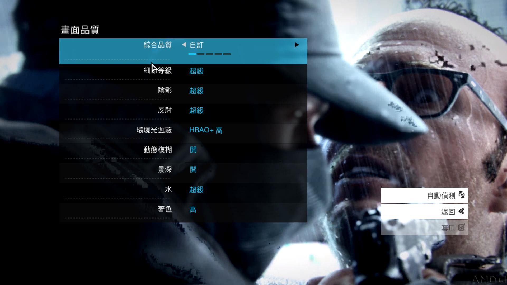

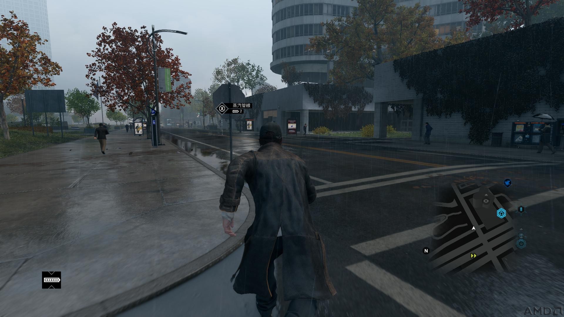

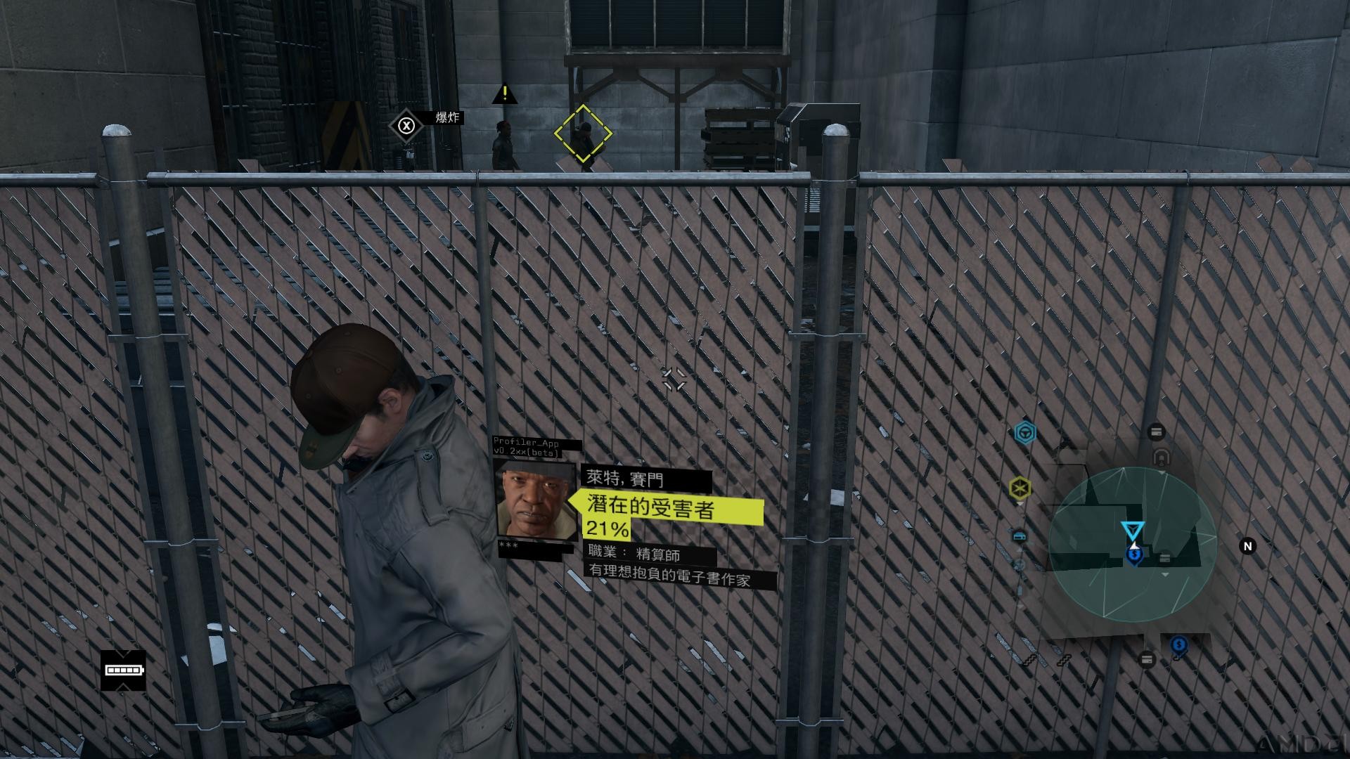

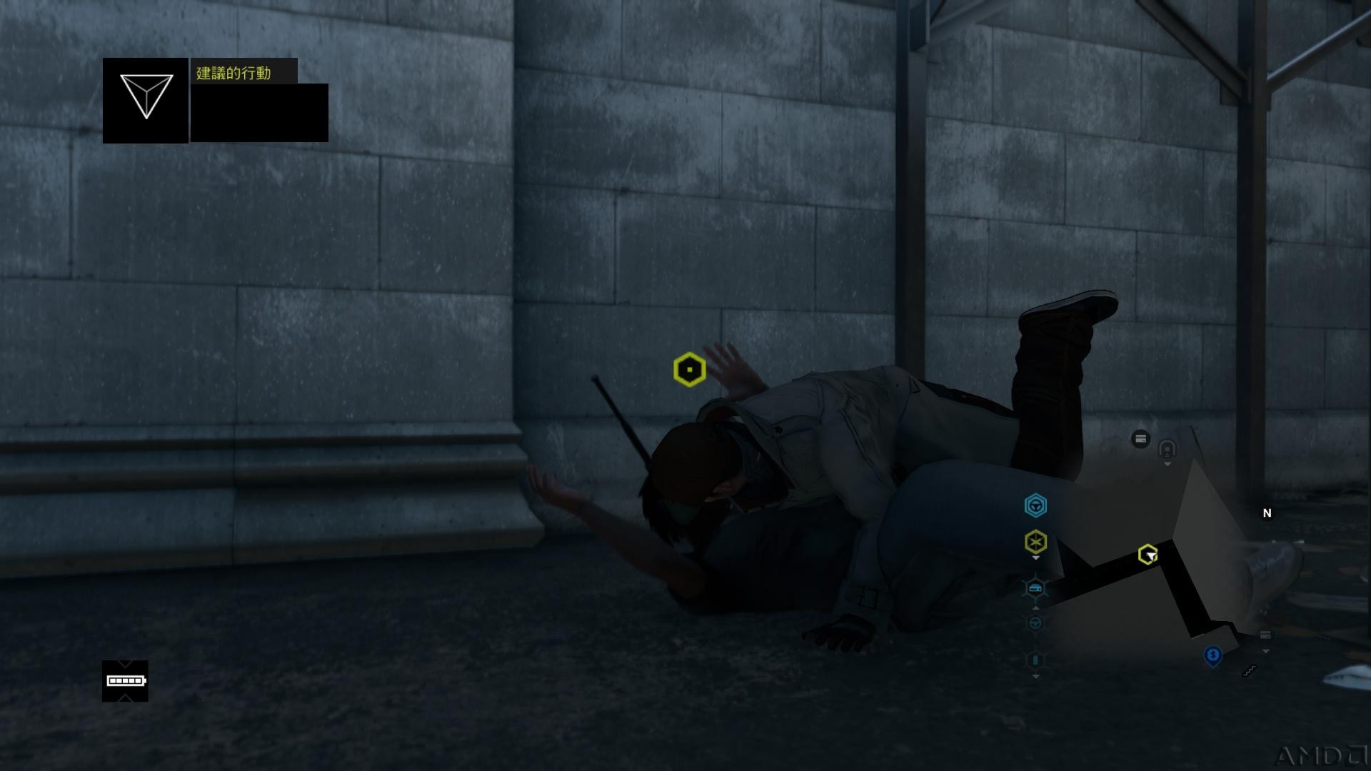

看门狗如下设置,以下楼层关于看门狗的测试都是这个设定,我平常就是设成这样玩滴,除了抗锯齿不是最高,可以说是最高画质了

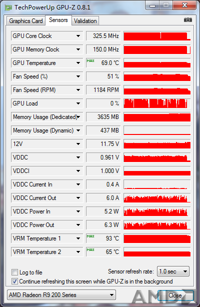

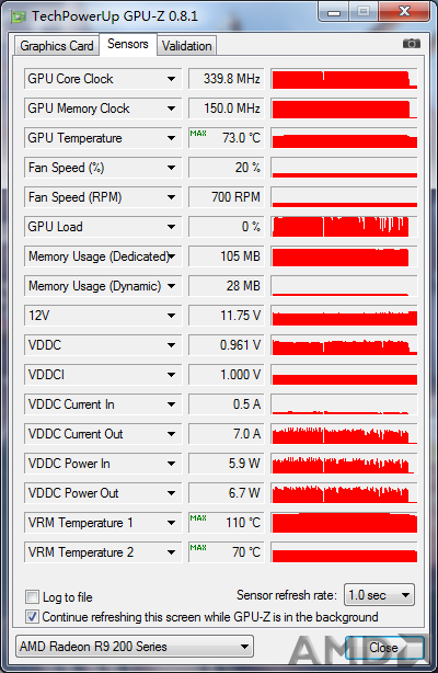

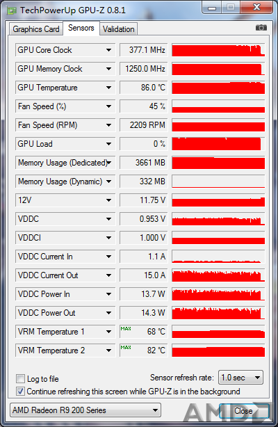

核心温度忘记搁到max值了,不过关了游戏还是有86额,大家还是能看出来多热
(还是注意下两个VRM温度)
f8290b7b02087bf46cefb69cf6d3572c10dfcf85.jpg efc703087bf40ad105e72696532c11dfa8ecce85.jpg

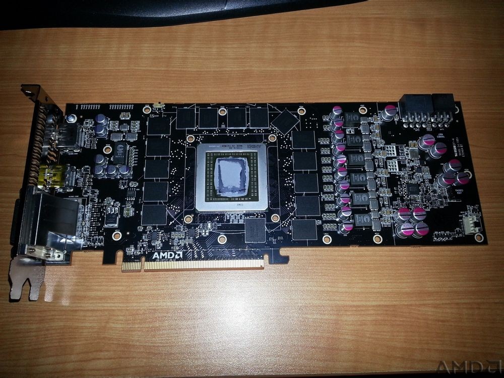

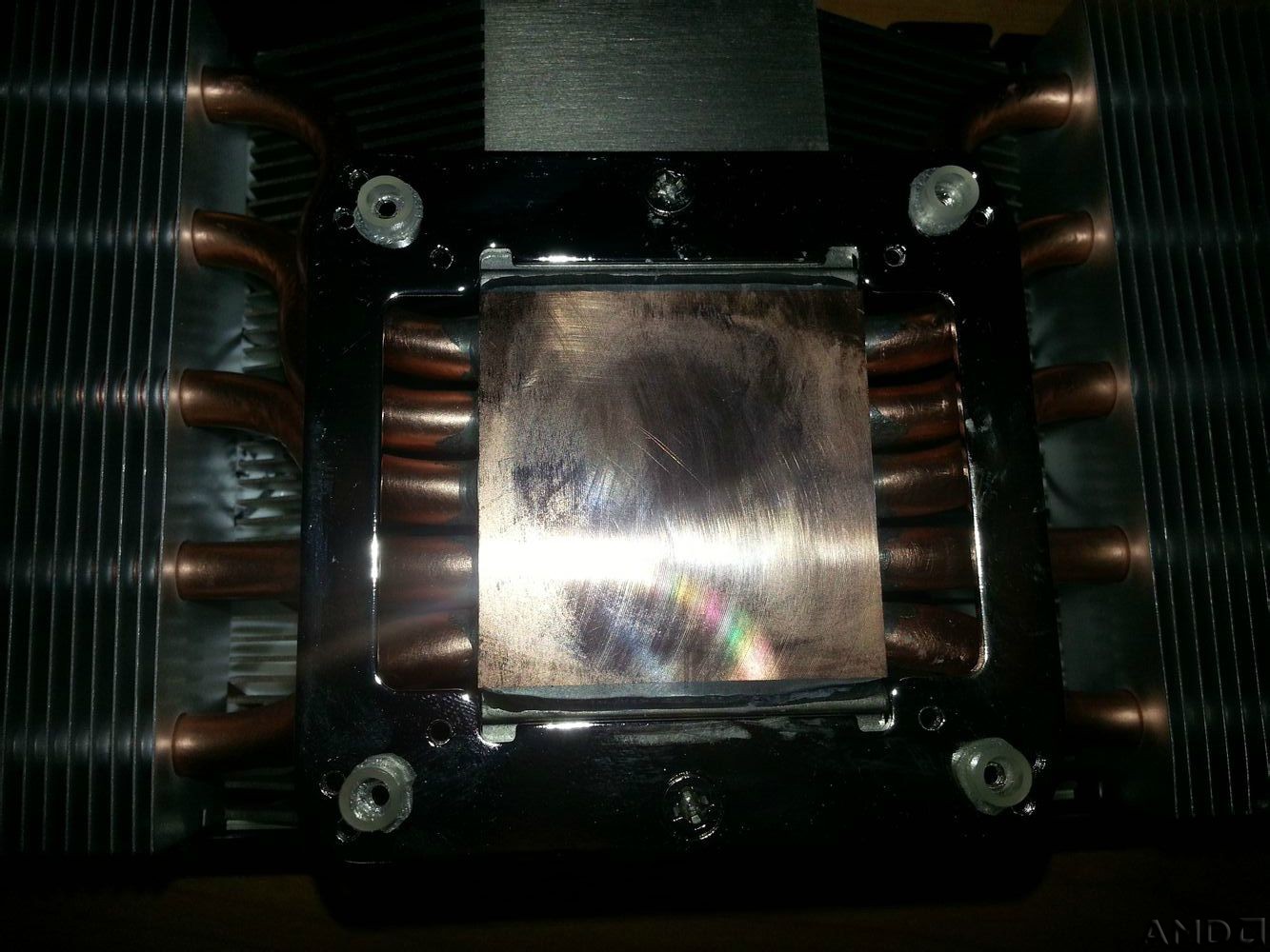

开散热可以看出公版做工非常良心============================================
经常有人说要给显卡换硅脂,这里就顺带测试下
公版是用相变材料作为gpu和散热器之间填充物,冷的时候很硬,有些人觉得换换硅脂会有提升,我换mx-4(这个硅脂算好的了吧)试了下,温度反而还有点小上升,当然这几度可能是误差,总之情况不是intel 22nm那堆硅脂u那样,散热瓶颈不在填充物上,换填充物能解决问题,gpu本身就是裸的嘛

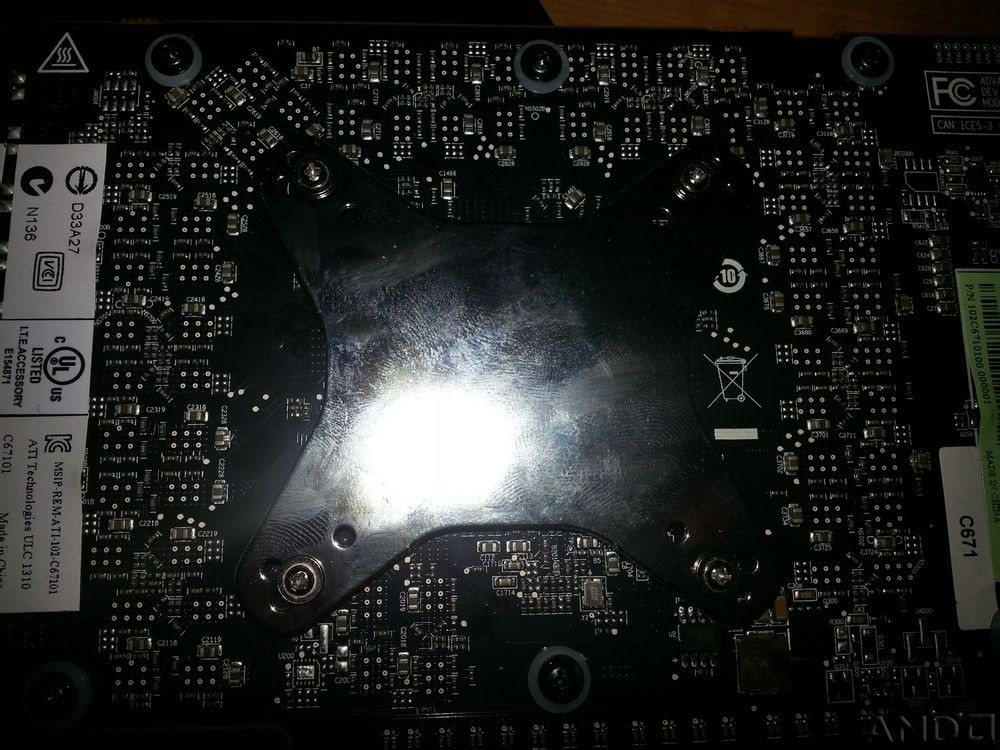

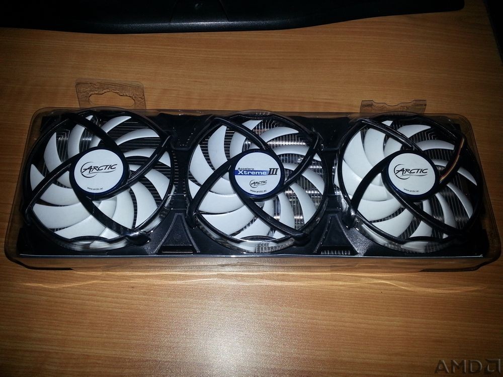

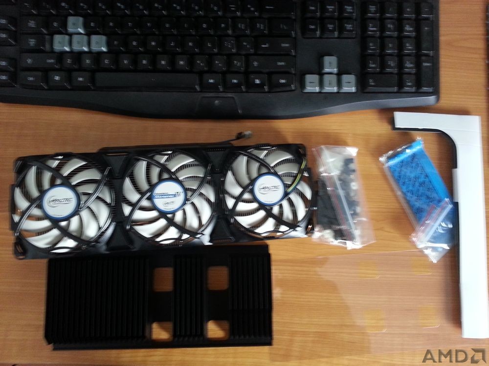

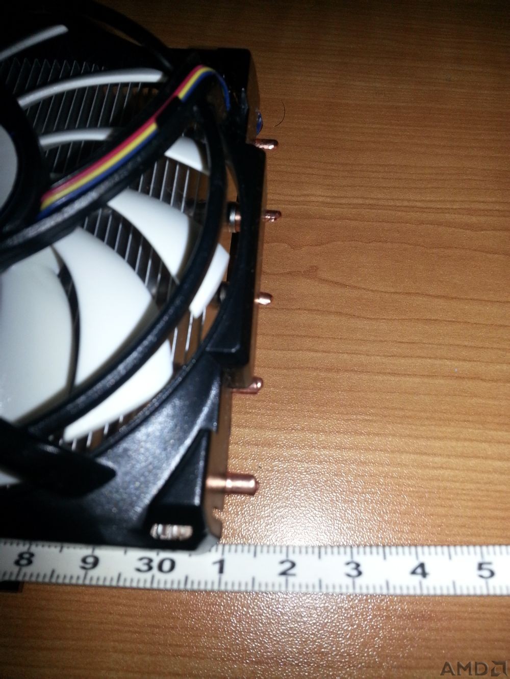

目前换散热风冷主流都是换Arctic的三风扇,简称AC3。
AC3目前市面上三代和四代都在卖,jd价目前三代299,四代469,四代可以买1个半三代了
我开始选择了四代。

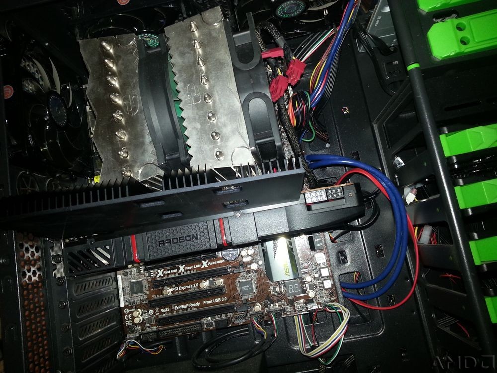

AC公司自从名气起来以后开始黑心了现在都是力求一代兼容n堆显卡,没法根据不同显卡的供电部分单独设计,于是从这包装盒就能看出,GPU两旁的鳍片离pcb空隙老大的。所以ac3本体是根本不能顾及供电和显存散热的。4代方案是让显存和供电走背板散热。
c091d52a2834349b95368ef0cdea15ce37d3bed4.jpg 31962934349b033bccb81caf11ce36d3d439bdd4.jpg
但是兼容性非常坑爹,这个背板太厚了,需要一槽还多我cpu散热是阿萨辛,本来就大,显卡和cpu散热器之间本来就只有勉强一槽空间,根本装不下。一般主板pcie3.0×16就在这位置,你移到下面就要降速到x8了。而且就算装下,pcie3.0x16上面一般都还有个拓展,你装了声卡什么的只能拆了
然后和其他玩家交流下来背板散热效率也不行,供电温度很容易破百
于是我决定改ac3三代
三代四代设计其实差不多,感觉最大差别就是三代没背板。
三代靠贴片解决供电和显存散热
啊,前面就说了,这公司自从火了以后,良心就喂狗了。
ac3只附送了12个显存散热,而290 290x是16个显存啊!
这就需要我们自己去配了
目前有两种用的比较多
一种是超频三的八爪鱼,铝的
还有一种是金鱼,铜的

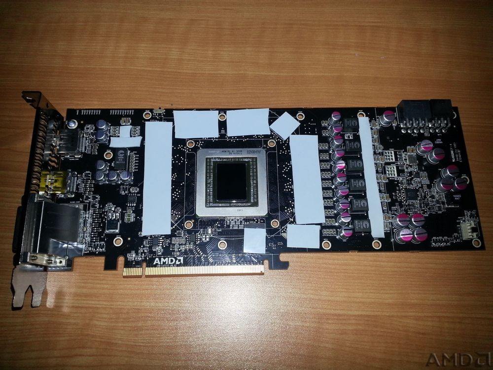

我嫌麻烦就买了别人定制的一体散热板
贴散热片或者像我一样用一体散热板,安装时候必须要用导热胶黏或者垫导热垫,当然有些散热片背面本身就有胶就不用麻烦了。
我建议用导热垫,导热胶非常难清理,之前我以为ac3的显存散热片够,黏了一次,再去掉时候那个胶很难处理,不过导热垫要考虑黏性问题,我现在用的黏性很低,如果贴散热片的话容易掉下来悲剧。

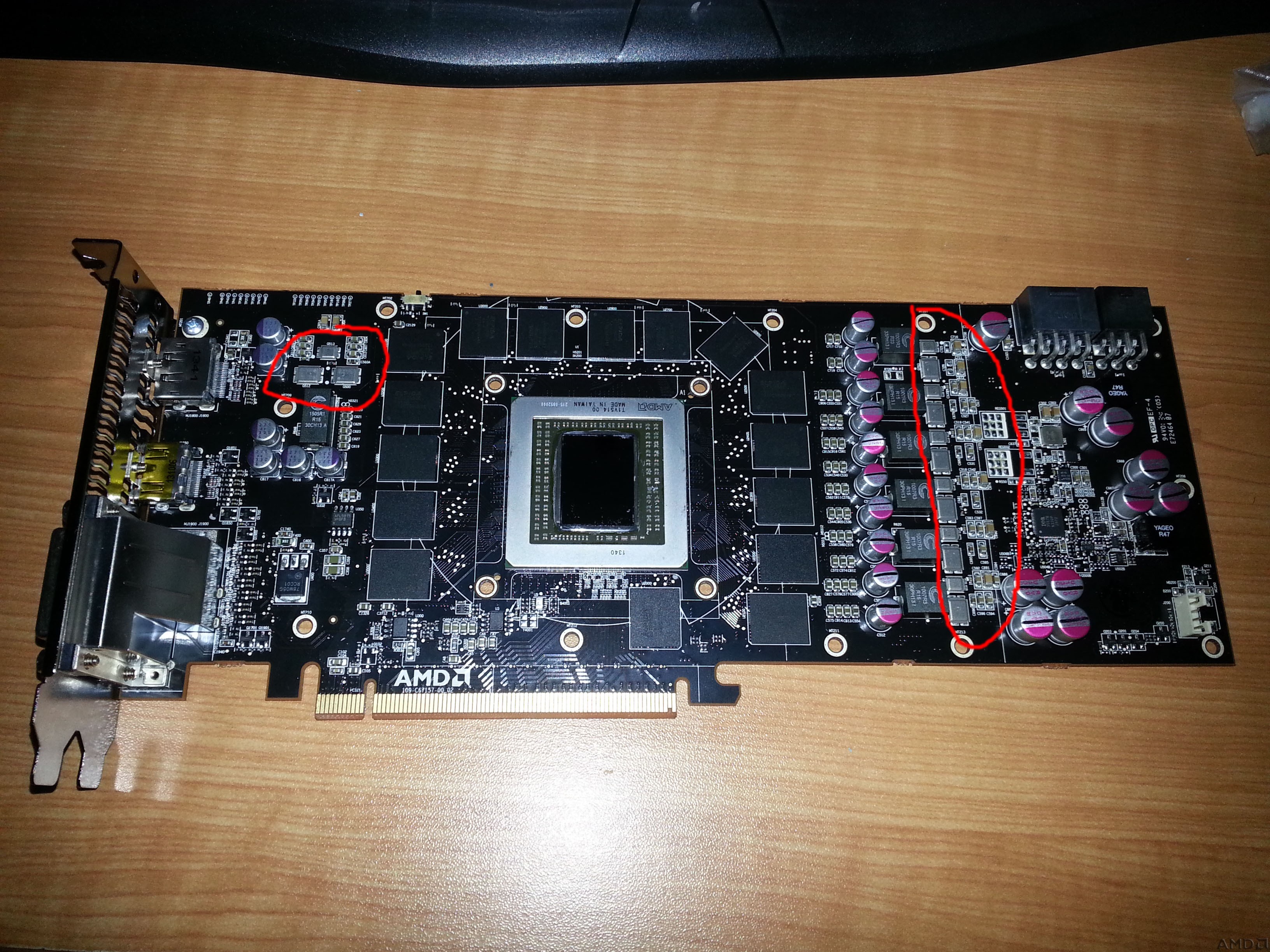

重点关照供电部分,这部分我叠2层,后期又加了一层。

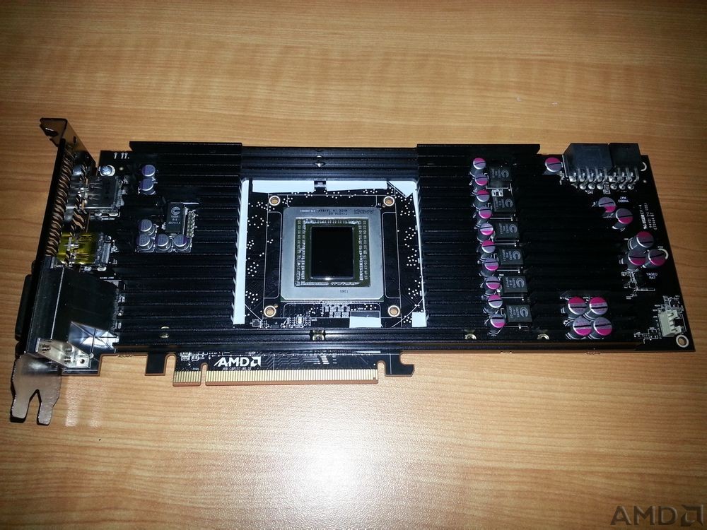

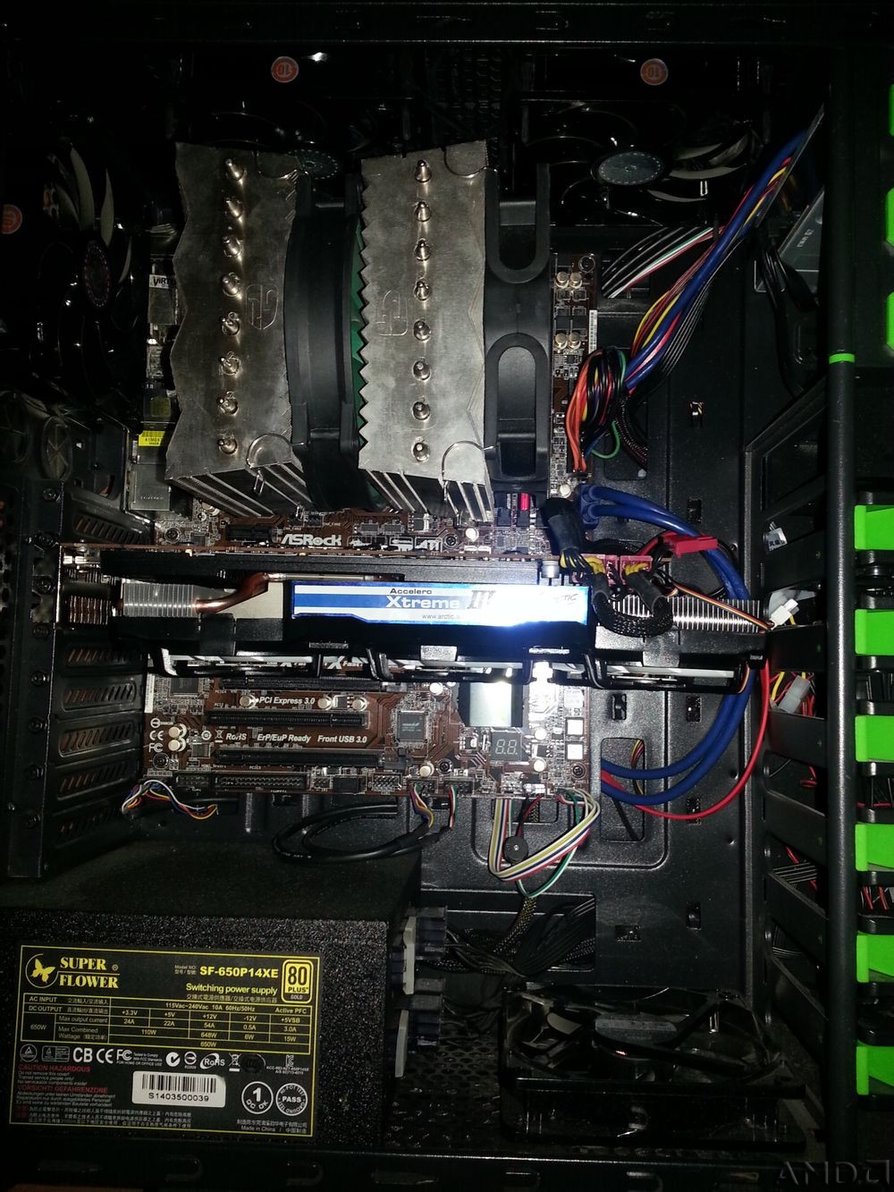

装上一体散热板
ac3力求一套散热能兼容一堆显卡所以有各种孔位安装起来非常烦,首先你要在底座配你显卡的空位上黏几个立柱,那个双面胶难撕的很。
底座上本来是有硅脂的,我用酒精洗掉了,强迫症···在GPU上涂了

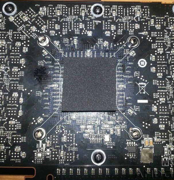

在显卡背面黏个海绵,也要加四个立柱
装好就是这样
7d9e730e0cf3d7caf873df03f61fbe096a63a97f.jpg e7b47af40ad162d9952b826915dfa9ec8b13cd3f.jpg
装好散热器,显卡总长度接近32cm
渣走线勿喷

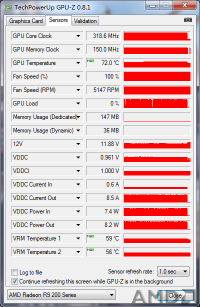

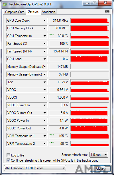

100%转速下,风道通畅情况下,核心温度完美压制,甜甜圈5分钟最高只有60度,不过VRM1供电温度非常感人,VRM2倒是跟核心温度超不多,对比下前面公版拷机温度,vrm1高了太多。好在供电到125度才降频,不过这温度老吓人的(对比前面)
换ac3必须调转速,如果你用公版保守的默认转速,玩游戏供电有boom的可能
我看门狗潇洒了30分钟,vrm1就上了110度了

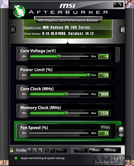

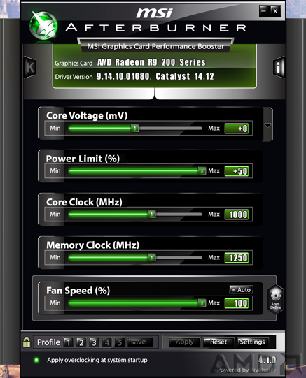

实际应用你是不可能一直100%的,虽然ac3比较静音,100%转速和25%噪音差距不是很大,但是也有点小吵。

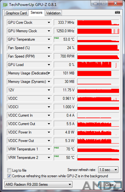

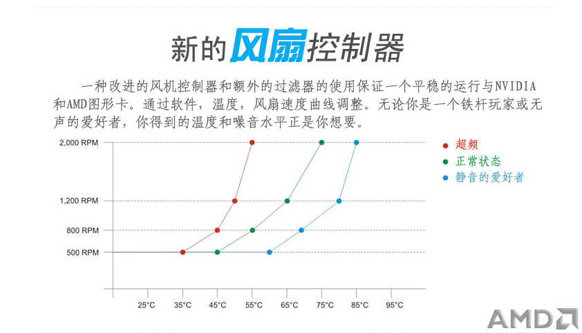

官方推荐了3个曲线,我就按推荐的正常状态曲线在msi的软件上设置了下
点那个齿轮,应用自定义转速
看门狗30分钟,VRM80多度,还凑合。核心当然是没问题啦

还有一点要注意的就是风道,我把机箱风道关闭后,看门狗玩了10多分钟就这幅德行了
整个机箱摸起来是热的,这个跟很多非公卡一样,因为下压式散热不比公版涡轮,风是往显卡屁股那边排到机箱外,是往机箱里面排,没有良好的风道就是烤机箱啊

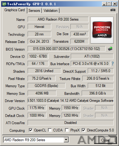

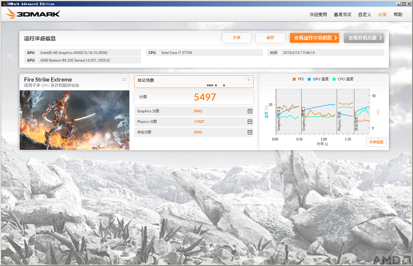

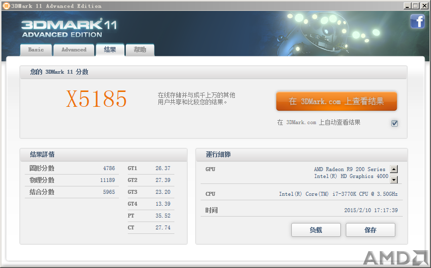

既然290x被改造了总得玩玩吧?
OC到1175/1550分数如下
CPU3770k OC4.5G 驱动14.12(话说半年了,还没个正式版驱动
3d11 a卡分数真心太低了
