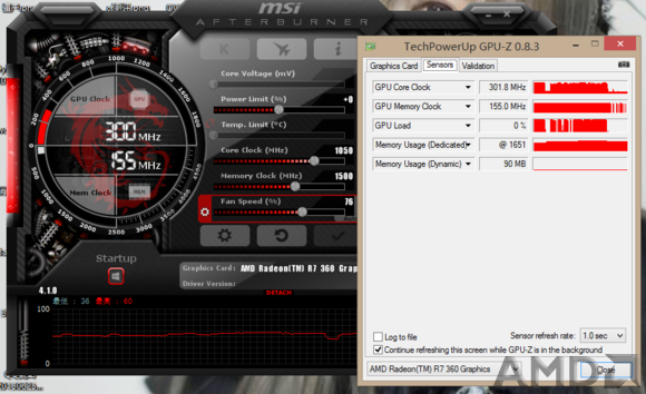

一楼上GPUZ和鲁大师截图,可以看到GPUZ不能完全读取360的数据,不知道是不是驱动问题

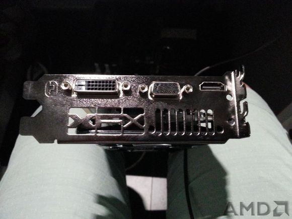

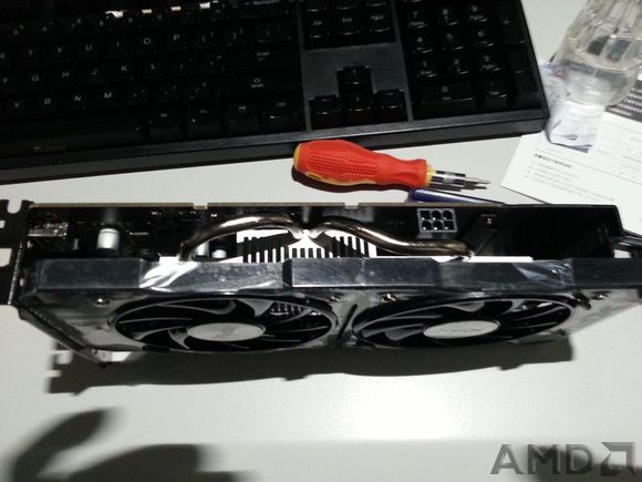

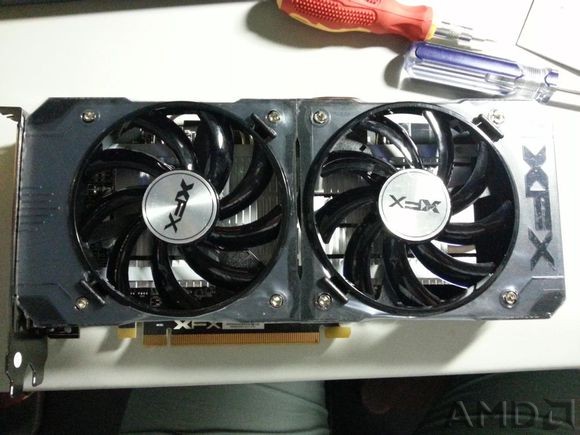

二、外观拆解(多图)
从外观看XFX保留了千年不变的散热模具
从上侧可以看到两根纯铜镀镍热管和纯铝散热鳍片 单6pin供电口,鳍片略厚
下面是接口槽 上面说到机箱型号原因在这里,HDMI口和右边竖起的螺丝槽距离不到一厘米,我用的HDMI先的插头比较大,所以使用HDMI口的时候很难插进去,应该有一部分机箱和我问题相同。
HDMI接口都是标准的 机箱问题确实棘手 机箱的螺丝 应该可以打磨下 再上劲 或者用绳子穿孔固定 什么线也可以 这里也没什么高温 再插入HDMI

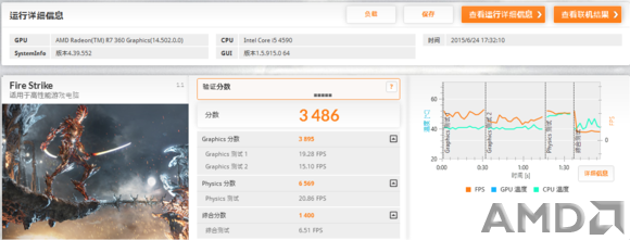

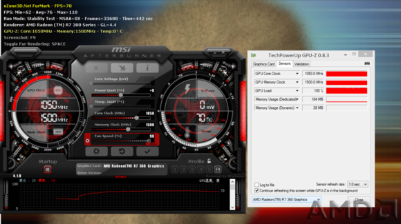

三、Furmark拷机及3DMark跑分以及温度

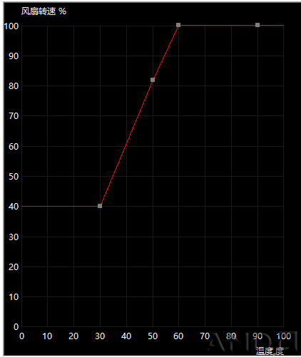

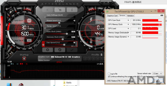

既然说到拷机,那就不得不考虑到散热,在温度60℃时风扇全速,噪音略大。以楼主宿舍环境,45%转速听不到风扇声音,50%开始噪音一般,如果转速调到70%~100%,恭喜你你的机箱已经批准起飞。对于功耗,楼主手头没有功耗仪,用雷迪斯H1000M的UPS进行估测,UPS标称最大500W,日常使用最大可到450W左右, 忽略虚标和误差,日常待机19%,平台总功耗约95W,3DMark和Furmark测评时使用率最高36%最低31%,平均稳定在34% 约180W。日常待机显卡38℃,室温28℃,在线观看视频稳定41℃。图片首先上显卡风扇默认转速。
FurMark拷机
拷机开始后一分钟左右温度稳定在74℃,把机箱侧盖打开温度稳定在70℃
3dMark跑分

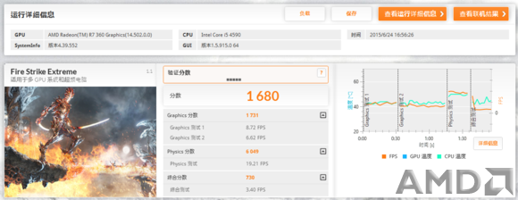

Fire strike测试 gpu得分3895,核心温度71℃
Fire strike extreme测试 gpu得分1680,和官方测评分数基本一致。核心温度72℃
这样啊。。我280xHDMI接口在中间。。

没事 HDMI在角落 距离还是有的 你换个方式固定 螺丝磨一点 还有一部分在孔眼的

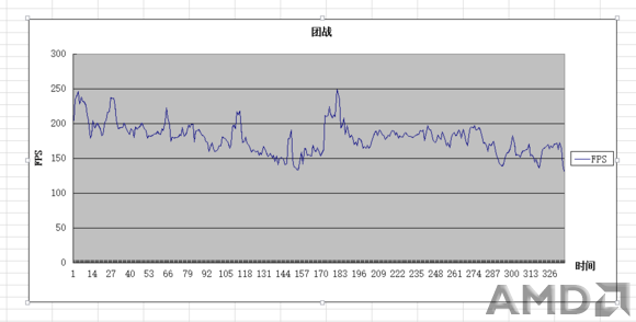

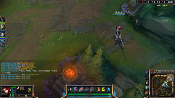

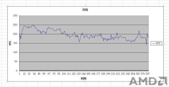

四、LoL CF 看门狗 消逝的光芒等游戏测评(因为图片顺序会乱 所以一楼贴一个游戏)
1.LOL
最高特效,抗锯齿开。楼主两天测了四局,分别在开局和团战采样,在两局中出现了卡屏的现象,切出桌面再切回游戏恢复正常,楼主认为可能是驱动问题。下面分别是在开局泉水和团战时的FPS,另外不得不说A卡色彩真的很棒

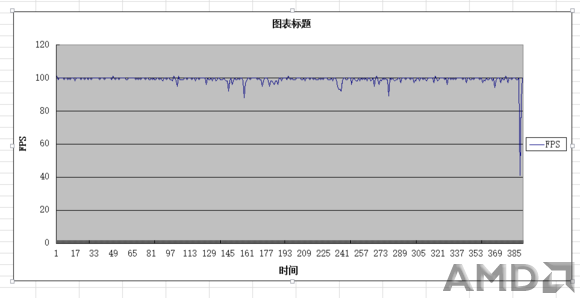

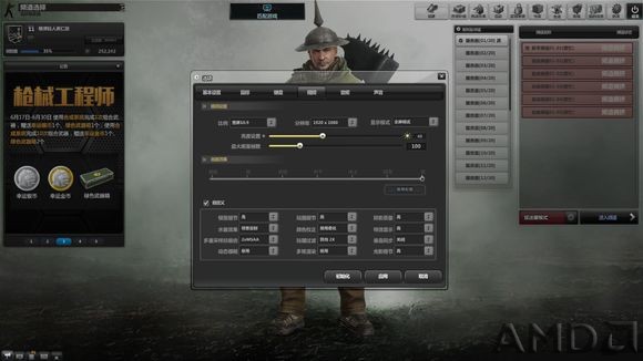

3.csol2
csol2测试时特效如图,不知道用了什么黑科技帧数稳定在100帧,后面的掉帧是楼主退出了游戏。游戏要求配置比较低,不深入测试

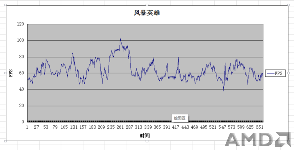

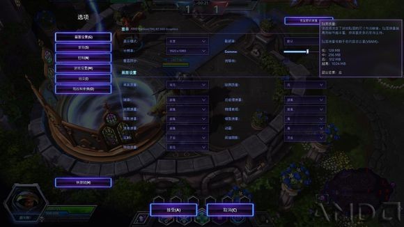

4.风暴英雄
作为暴雪MOBA大作,楼主游戏全高特效,未开抗锯齿。仅测团战中帧数表现,存在掉帧情况,由于地图环境比较复杂,所以帧数跳动幅度比较大,但在游戏中并无卡顿,但在FPS数据表现上并不是很好。

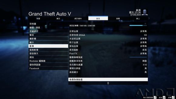

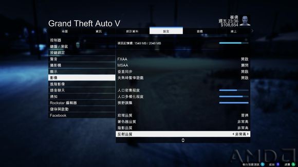

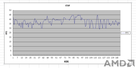

5.GTAV
测试中楼主开了比较高的特效,在开启高纹理品质的时候出现了爆显存。游戏中测试环境楼主选了下雨天的海边,行走、奔跑以及开车,行走稳定40帧,奔跑和开车稳定30帧以上,并无卡顿。在某些场景出现了掉帧卡顿状况,最低帧数22帧。总体来说可以高效无卡顿、中低效流畅运行

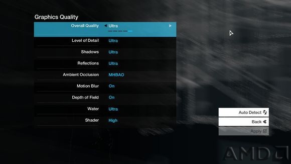

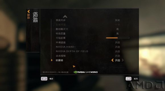

6.看门狗
特效全高 因为楼主存档丢失所以从剧情开始,特效全高基本稳定在27/28FPS,显存占用1963M,最高温度61(机箱侧盖打开)。特效全高在之后的场景可能会出现爆显存的情况,中低特效可以流畅运行。

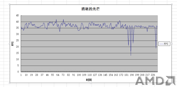

7.消失的光芒测评
特效如图,平均36.4帧,温度最高62℃(机箱侧盖打开),显存占用1828M,作为一个A黑游戏基本流畅无卡顿,FPS图中出现了4次掉帧,无明显感觉。
