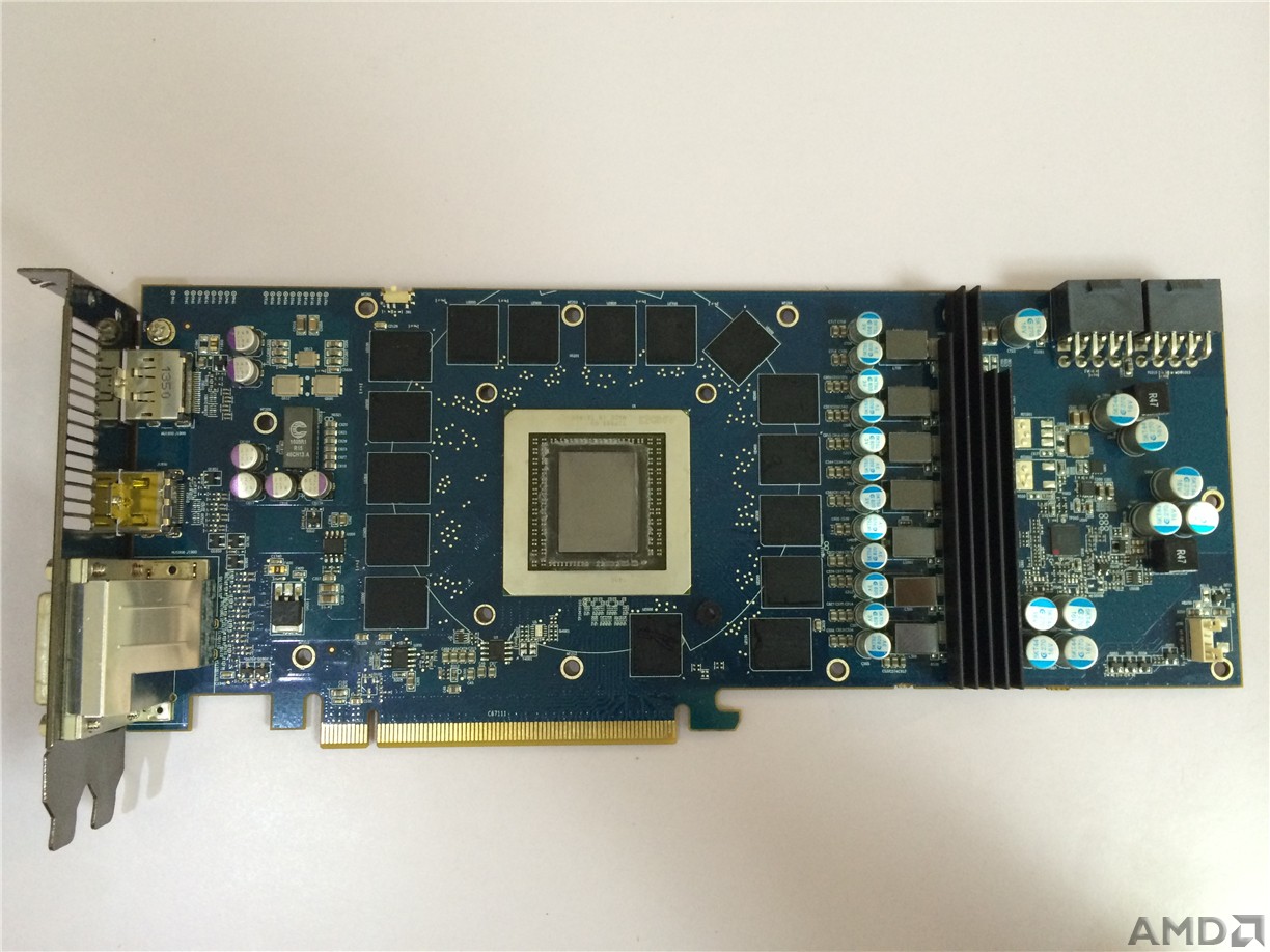

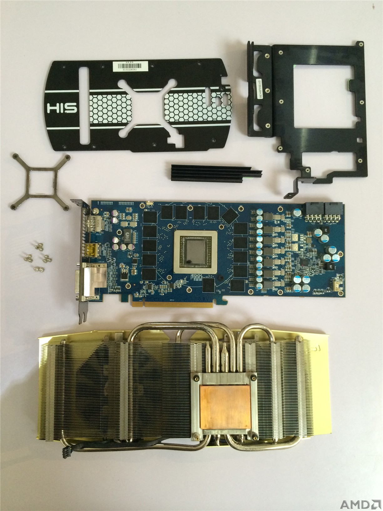

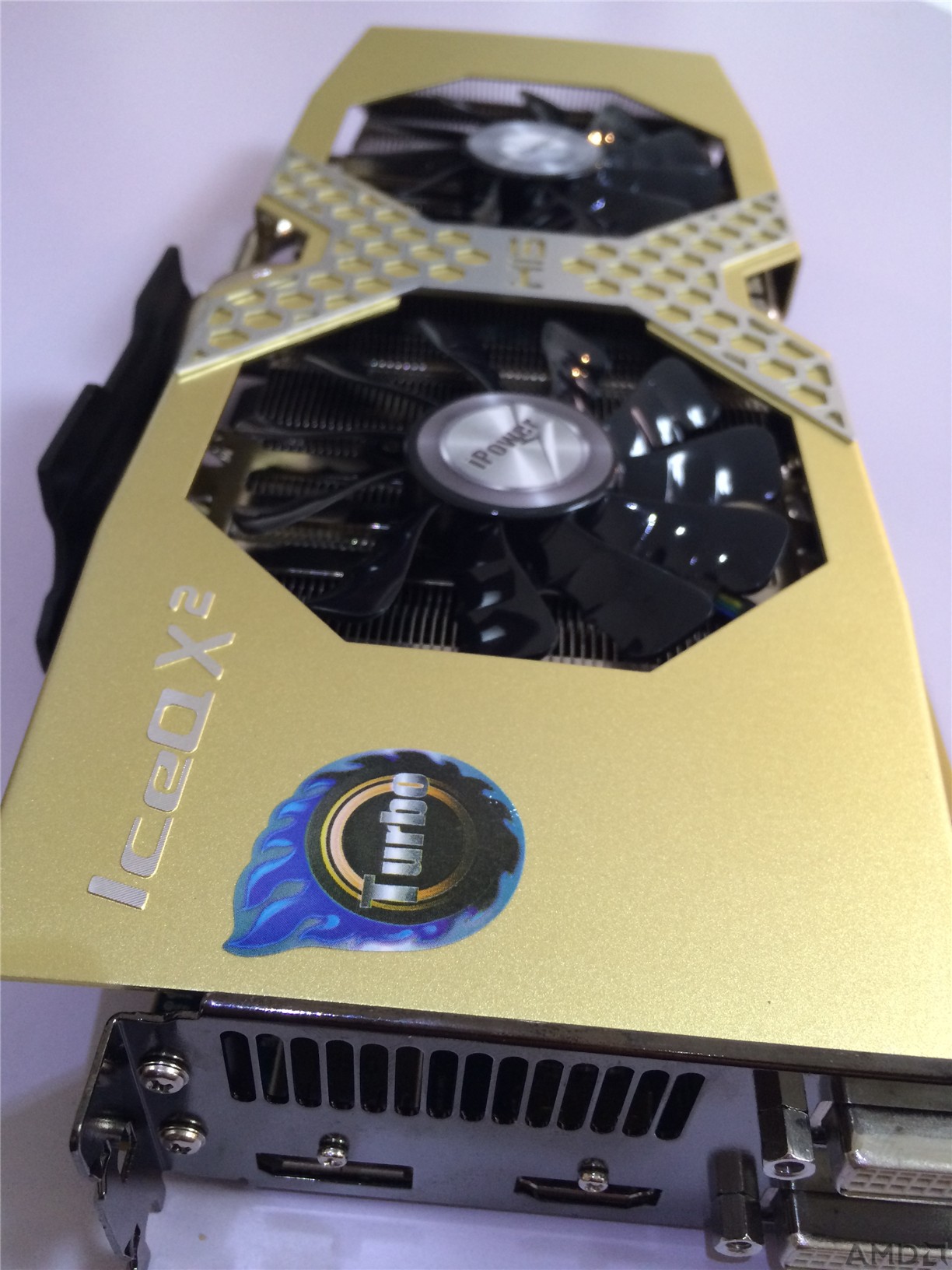

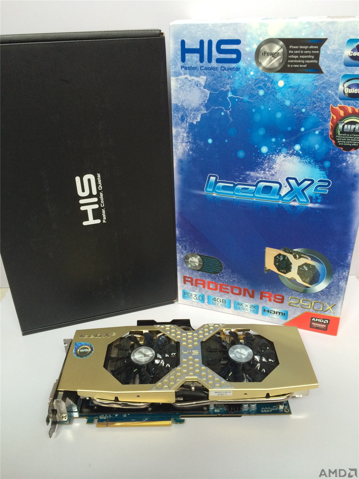

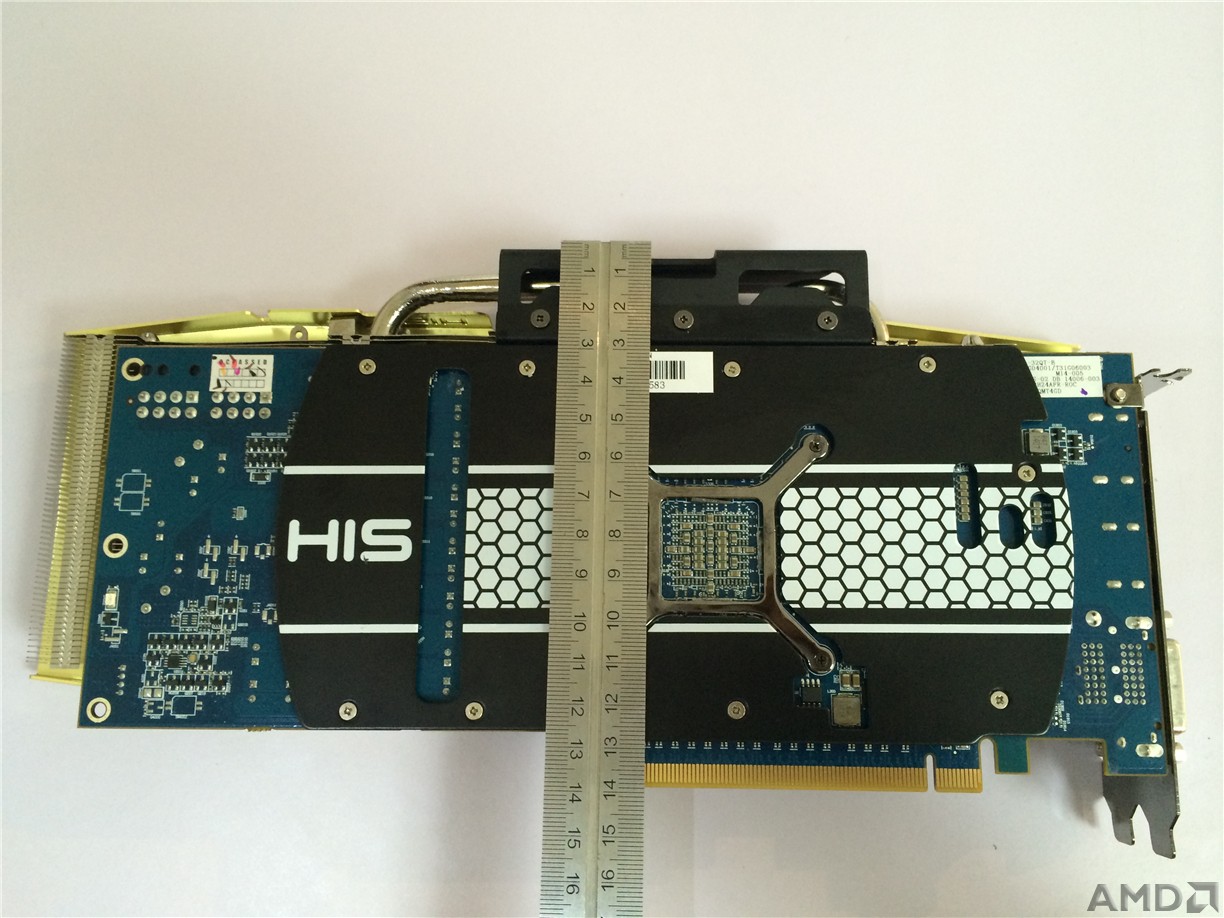

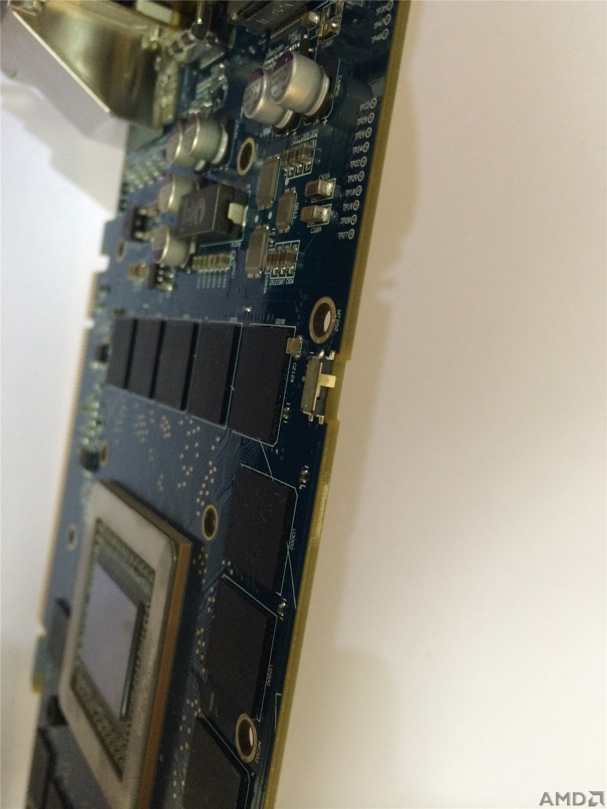

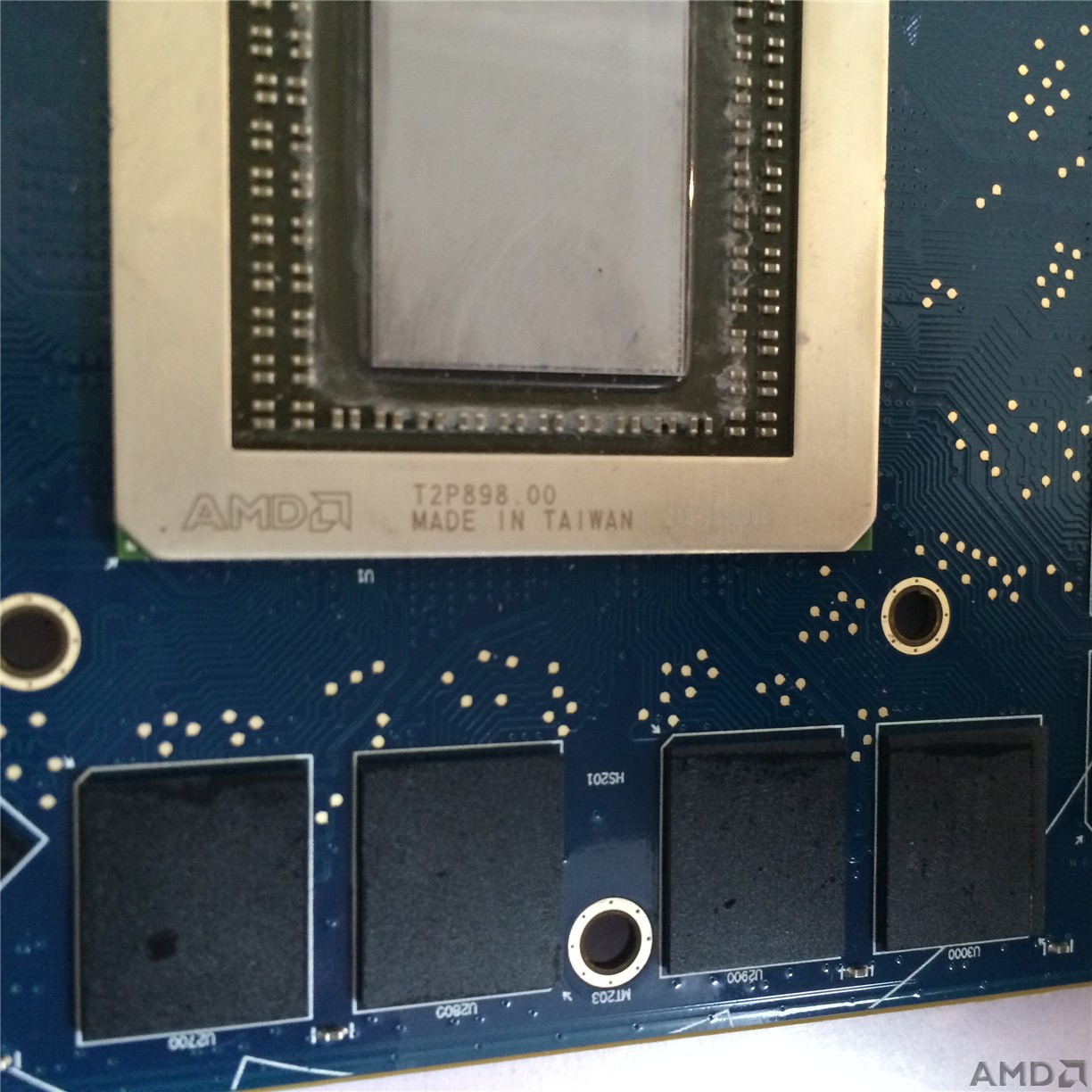

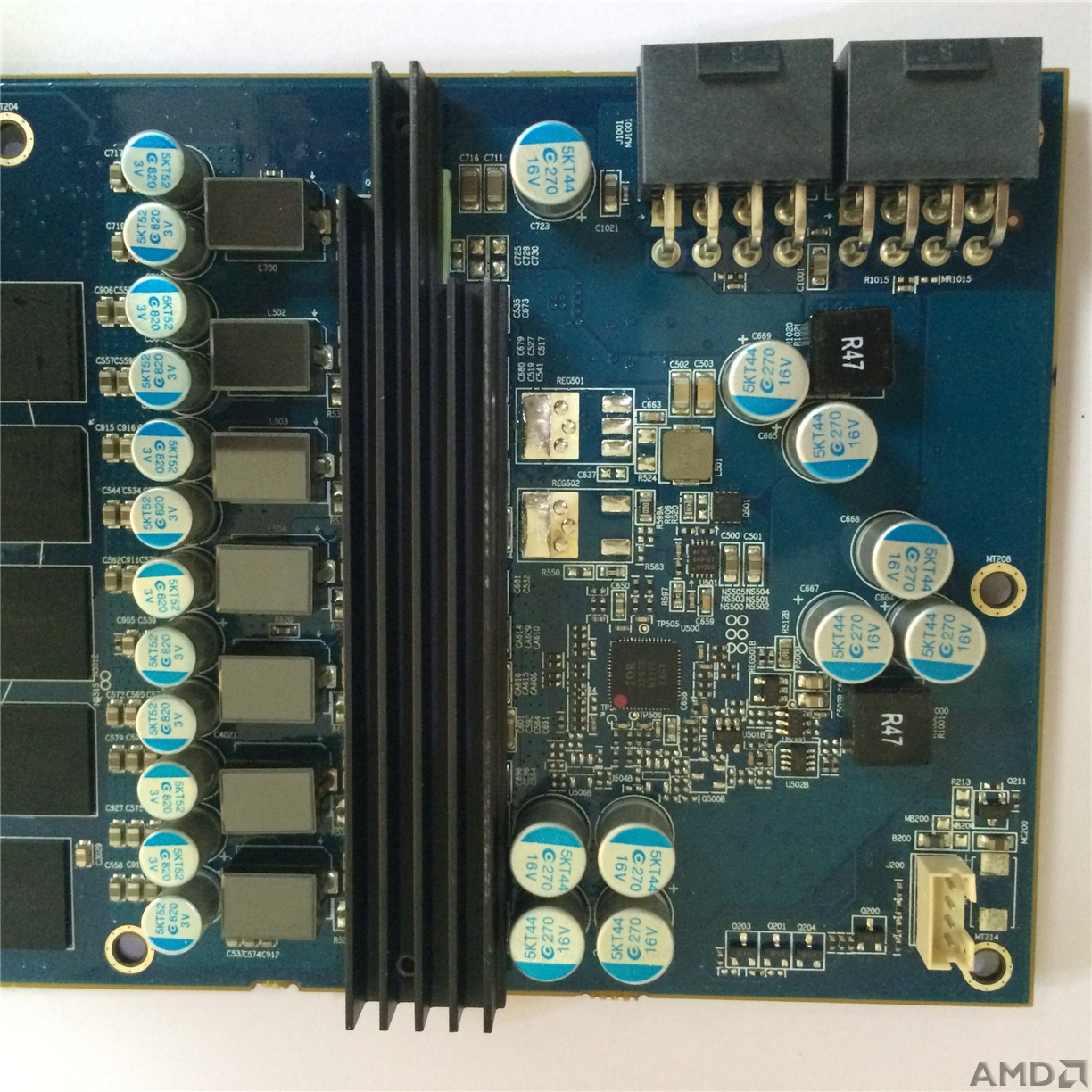

以上是这块显卡的外观和拆解,看图就好,我不啰嗦。

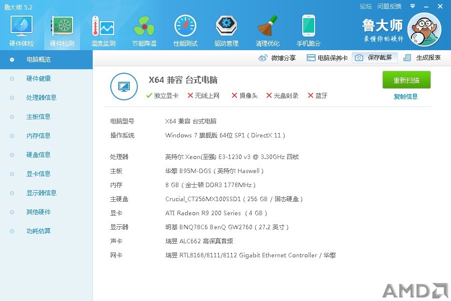

测试平台(振华金蝶GX550电源,满载时有轻微啸叫)

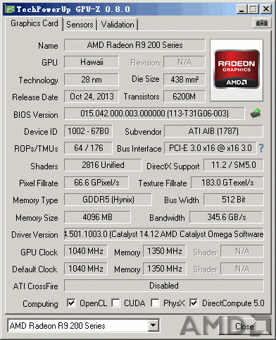

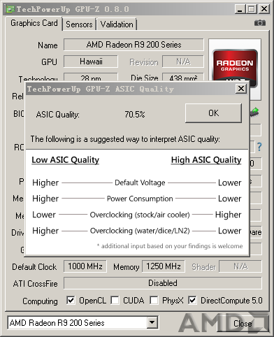

GPU-Z的版本似乎有些旧,不过各项数据显示没啥问题

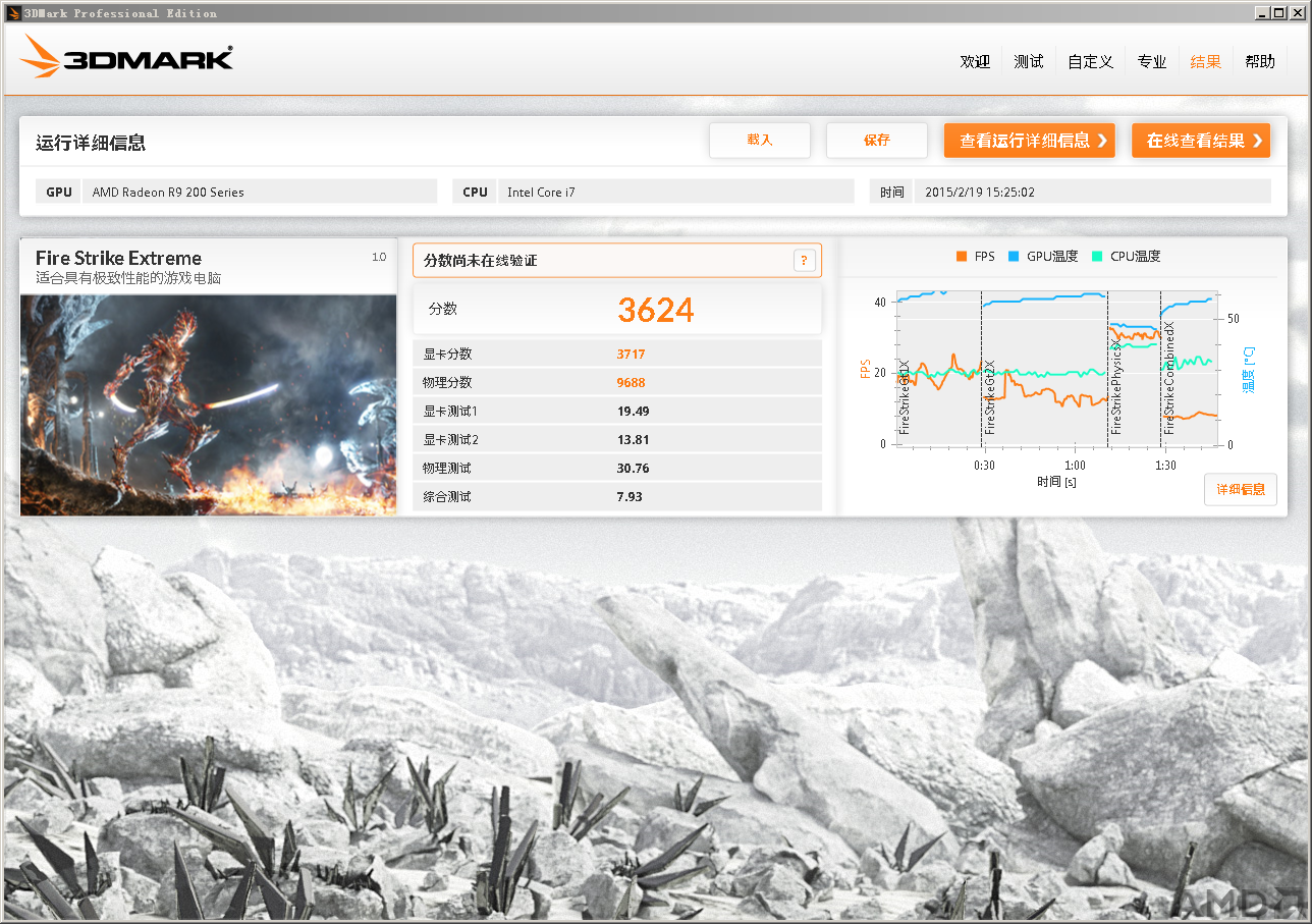

超级A黑的3D MARK 11
3D MARK 13

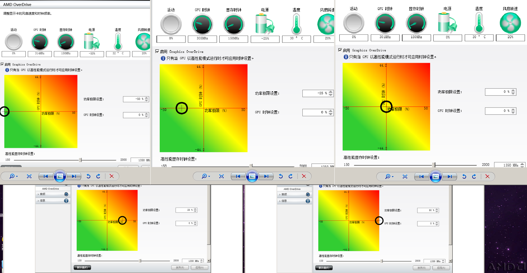

CCC中的5档不同功耗设置,分别为-50%、-25%、0、25%、50%
在这5档设置下,分别运行3Dmark13,结果如下:
-50%
-25%
25%
50%

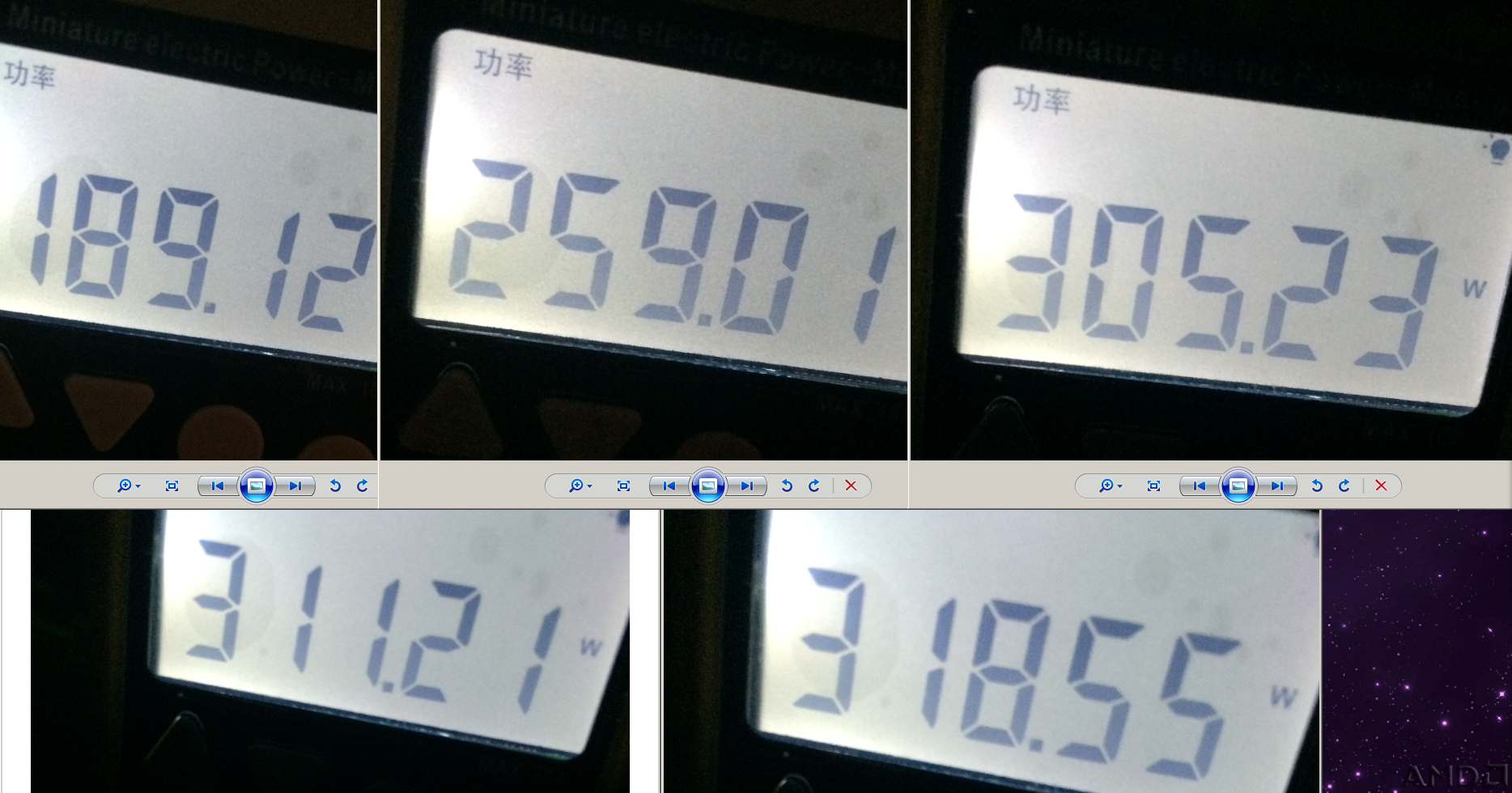

不同功耗设置下,运行3D13时的峰值功耗(第一测试场景中)。
通过以上成绩可以看出:功耗设置对3D13测试结果不产生影响。
这里我就非常疑惑,为什么AMD要在CCC里搞出功耗设置这么一项。
除了在甜甜圈的时候能够跑出一个惊人的功耗,这个选项还有神马作用?
强烈建议取消此项设置。至少取消毫无意义的那一部分。

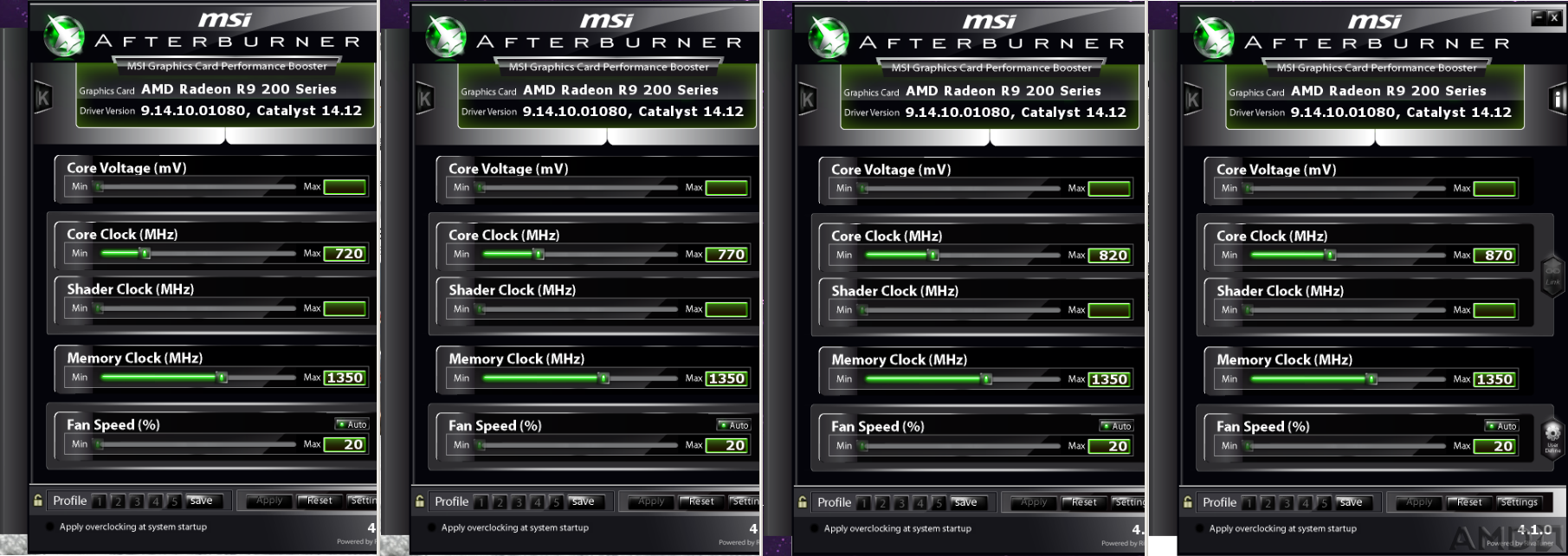

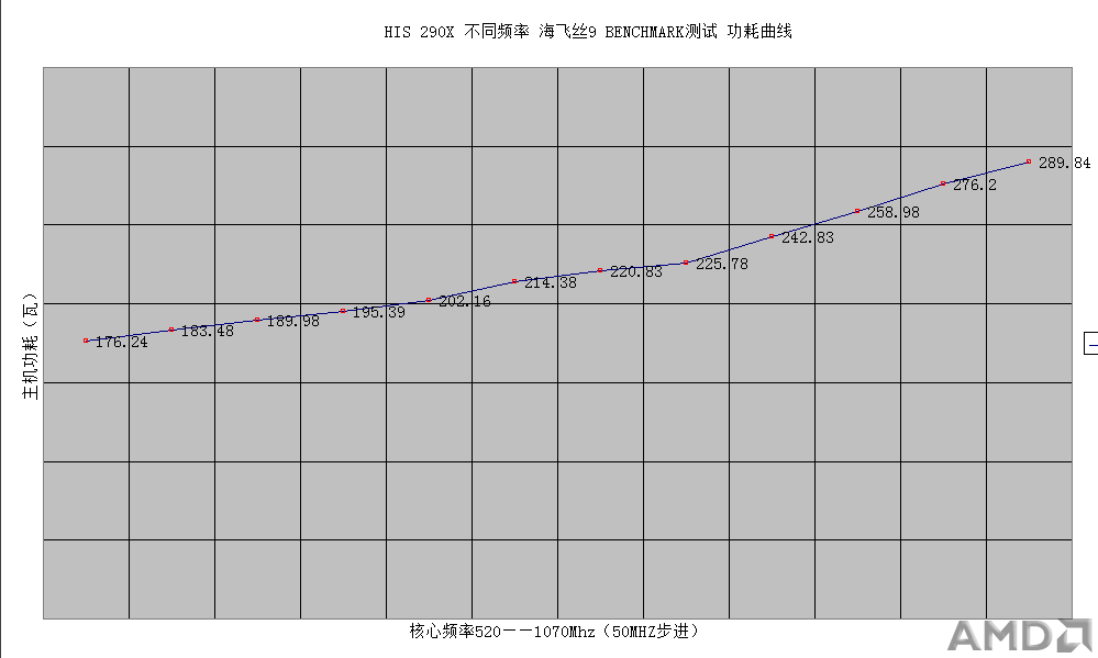

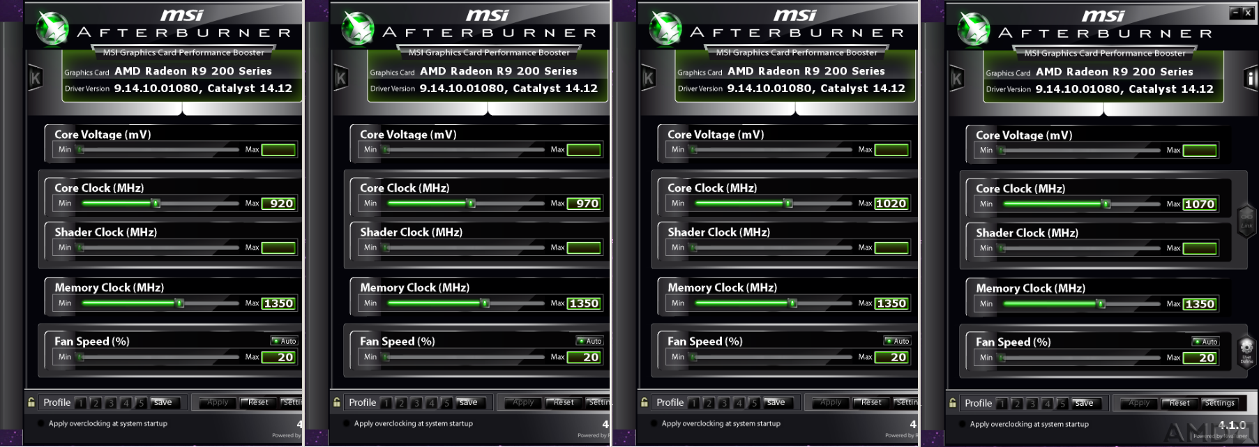

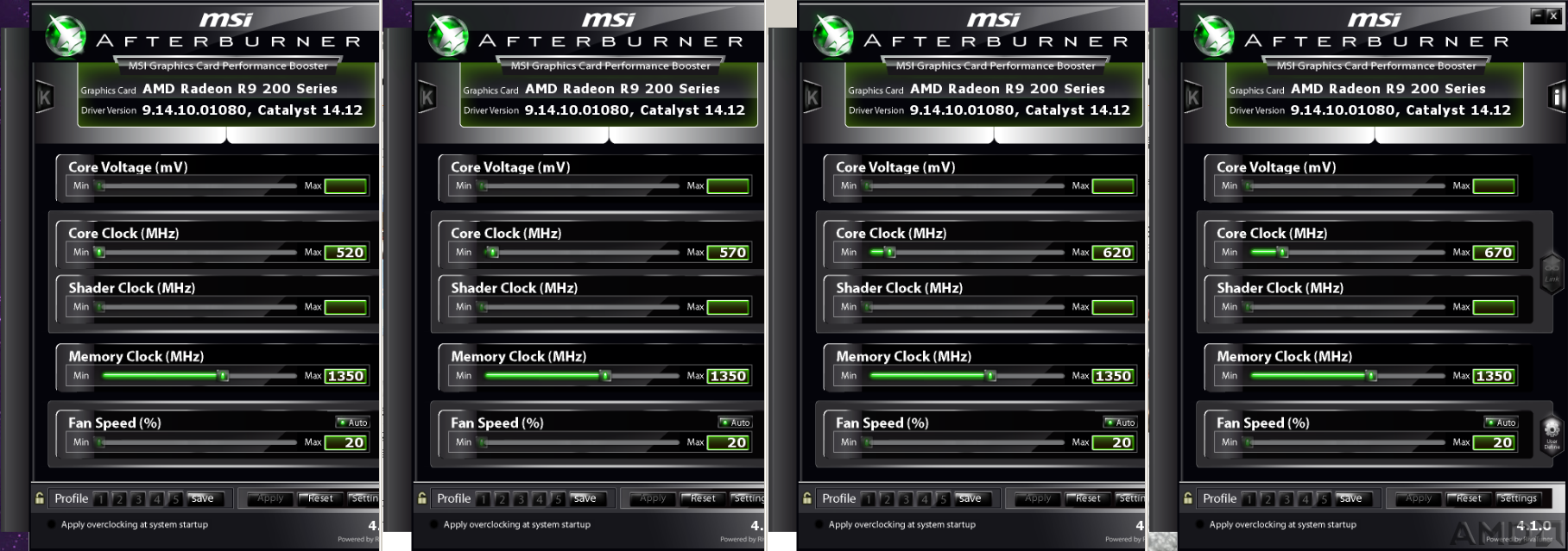

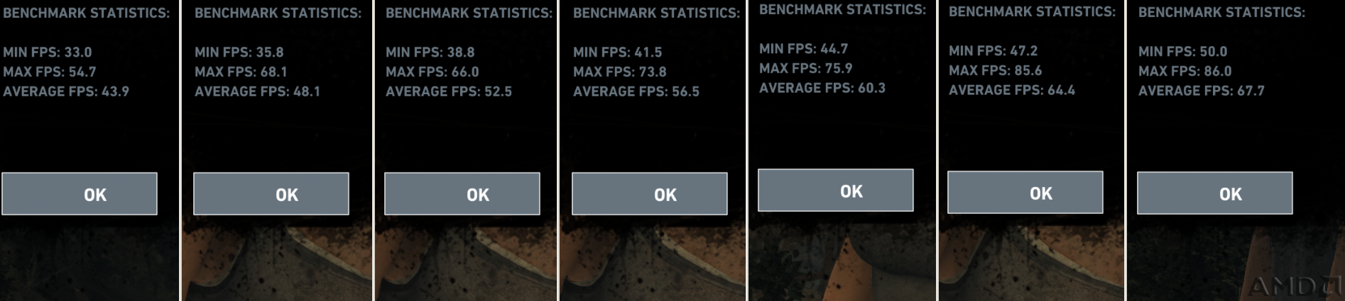

当时为了能对所谓的高频马甲的性能有一个相对更准确的判断,我做了如下测试
以50MHZ为步进,从520MHZ到1070MHZ的不同核心频率设置(包括1040MHZ的默认频率)
以上为不同核心频率下的3D13测试结果
测试结果汇总对比
_____________________________________________________________________________________________________________________________________________________________________________________________

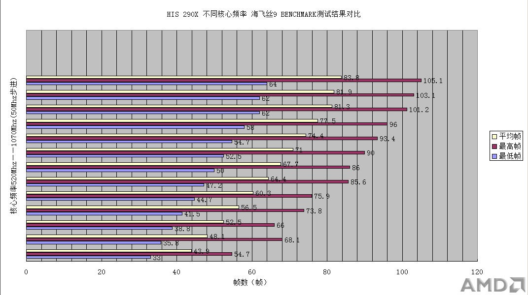

不同核心频率下,古墓丽影9系统测试结果对比。
不同核心频率下,运行古墓丽影9系统测试时的峰值功耗。
随着频率的不断提升,显卡的增长趋势在逐步放缓。功耗增长趋势相对稳定。

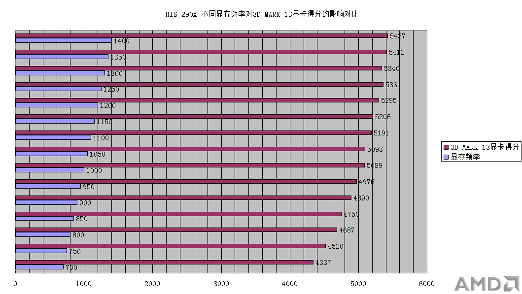

传图实在太折磨人了,我直接把显存频率对3D13测试得分的汇总发出来好了。
依然以50MHZ为步进,从700MHZ到1400MHZ不同显存频率设置。
分数比较奇怪的地方……我跑了至少三次,确定就是那个成绩。所以我也非常奇怪

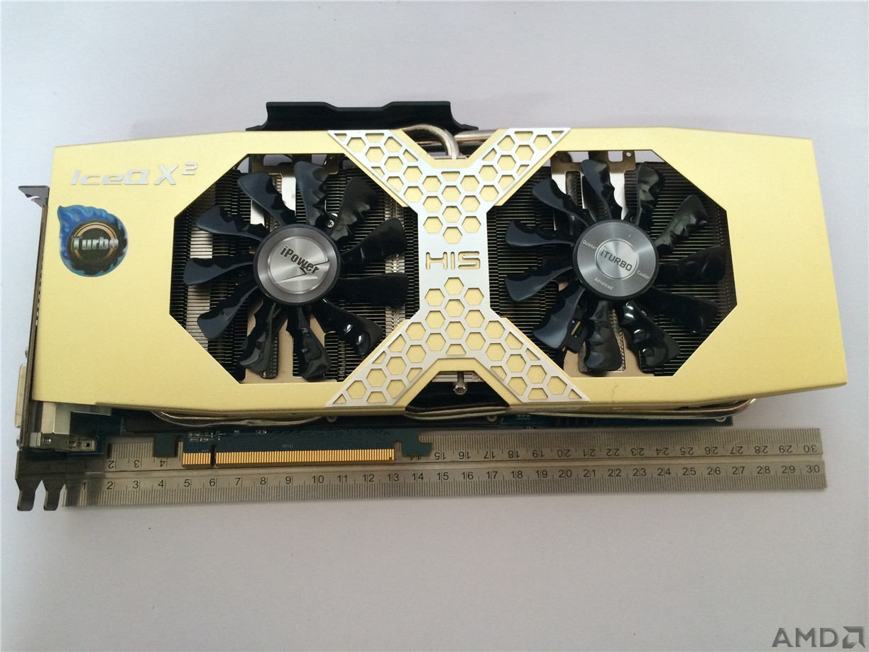

发表于 2015-6-28 20:59:24 | 显示全部楼层
这背板总是不走寻常路 而且总觉得缺斤短两

 楼主| 发表于 2015-6-28 21:02:41 | 显示全部楼层
呃……
这卡的外观设计确实挺与众不同
如果让我花钱去买,我肯定不会选它。
这是个比赛奖品
