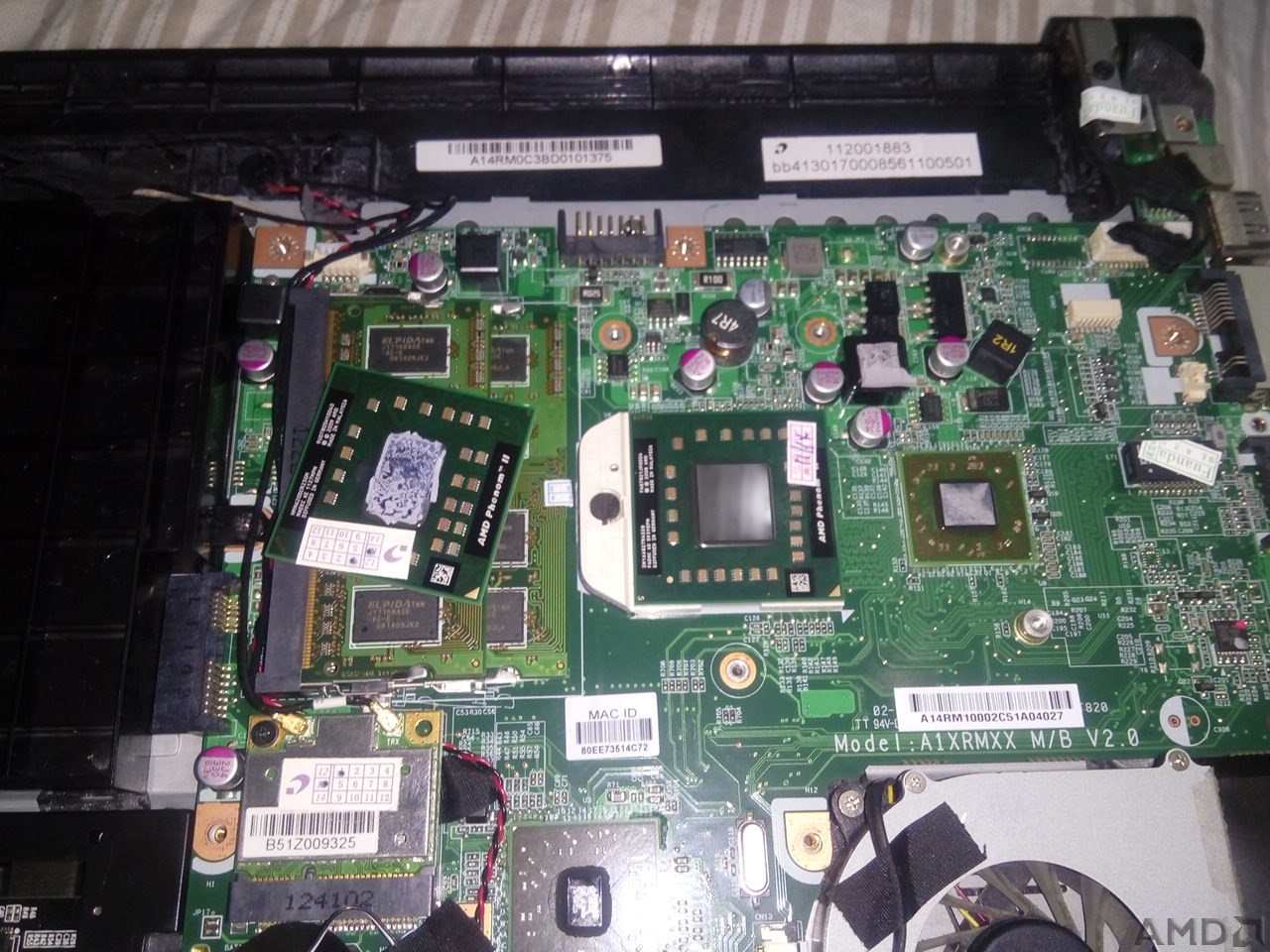

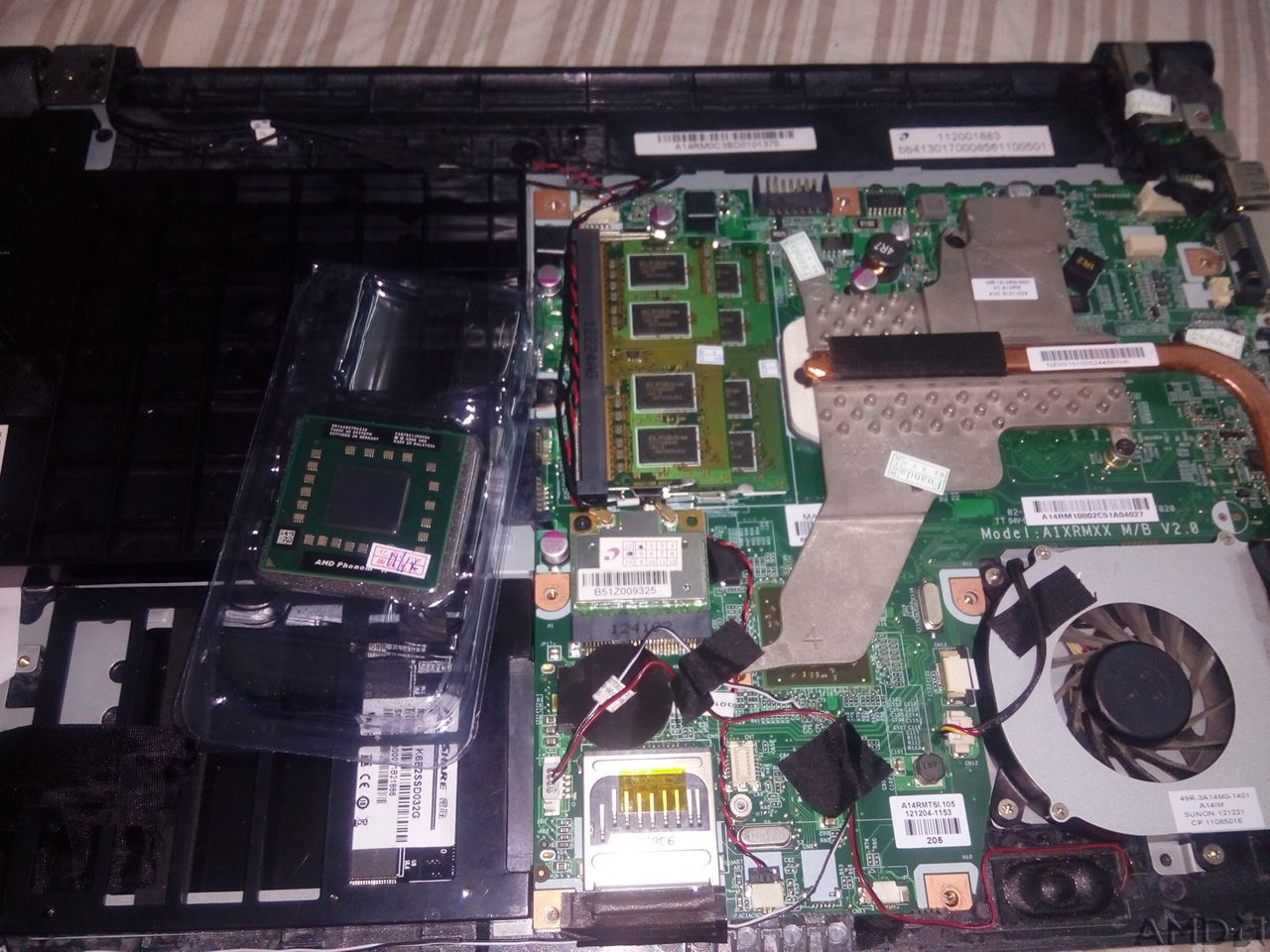

这个本前两日入手,二手价格300不包邮,无内存无硬盘。原本是N620的双核2.8,但是这本子的散热嘛……压个35W的U倒也是没问题,不过温度低点总是好的。但是直接换P系列双核或者三核,性能反而会有下降。为了不降低性能的同时减小发热,我把目光投向了四核……正式版P920要80,ES的要75,步进基本一致,如何选择?鉴于AMD的ES少见,我毅然的选择了ES。不过呢,即使是ES,也依然是肥龙II而不是“AMD ENG SAMPLE”
拆下双核换上四核,核心面积明显不一样了

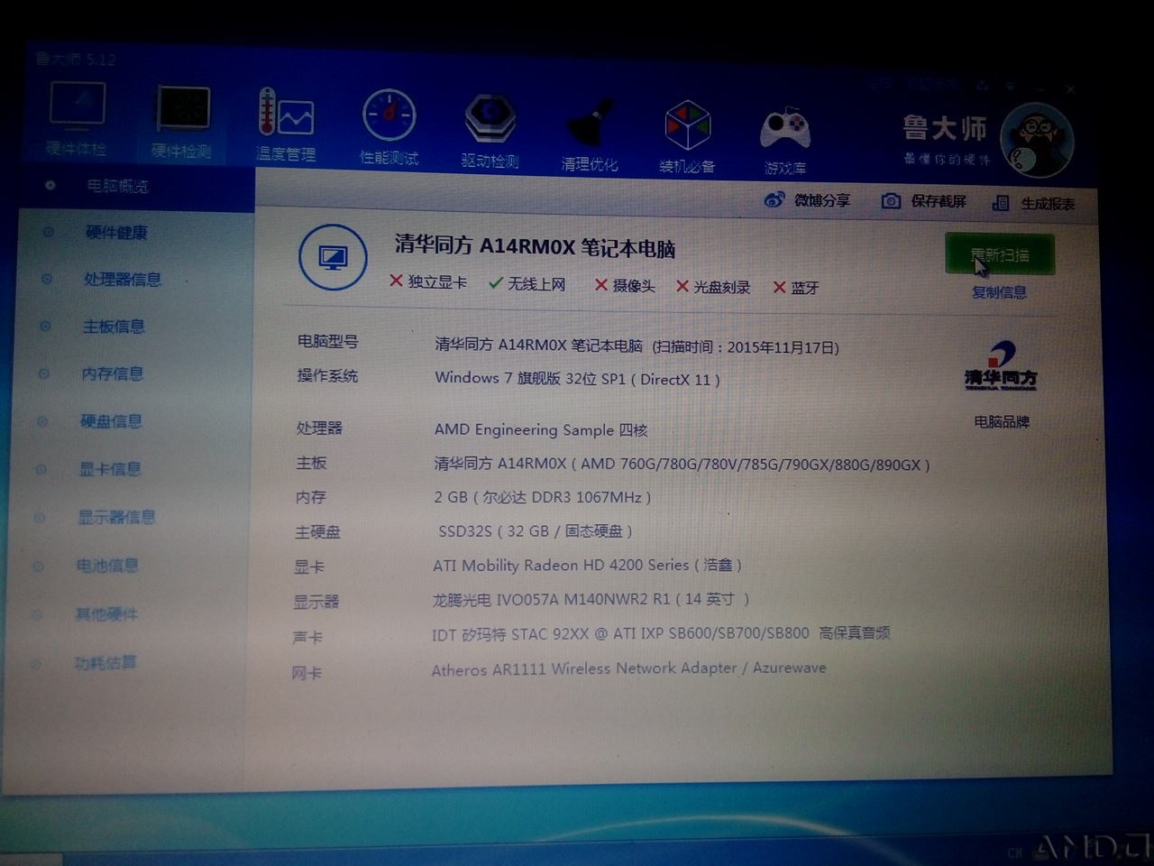

整体配置一览,这只是暂时的配置,最终方案是3G内存+32G SSD+250G HDD,不过这几天的快递嘛……略坑

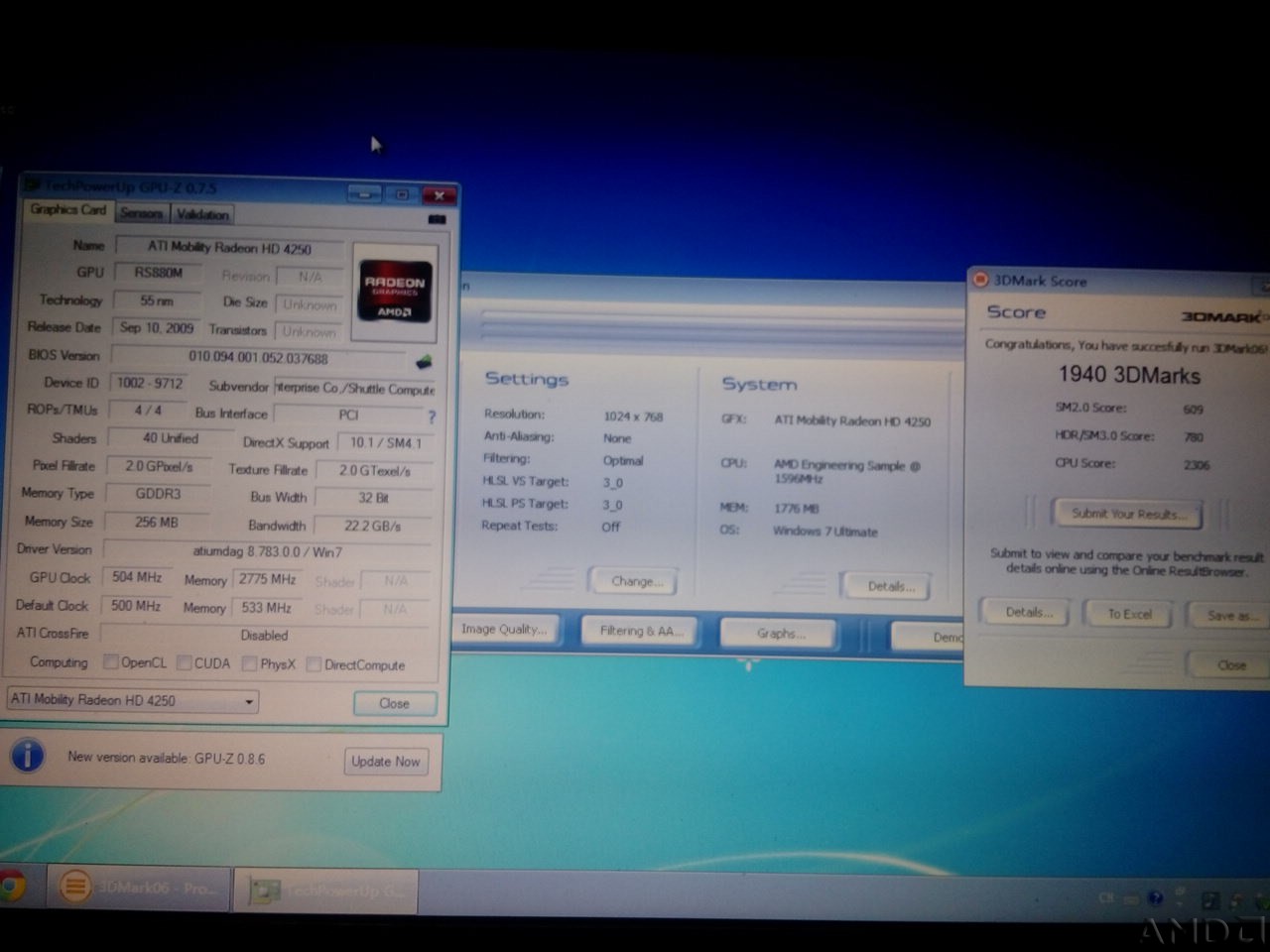

HD4250测试,2000分差不多是9200M GS水平,凑合用还是可以的。

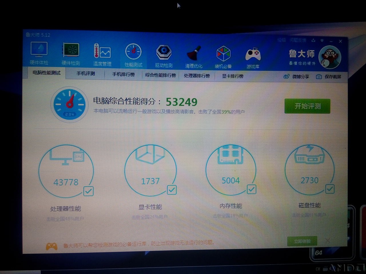

不靠谱的鲁大师看看就好

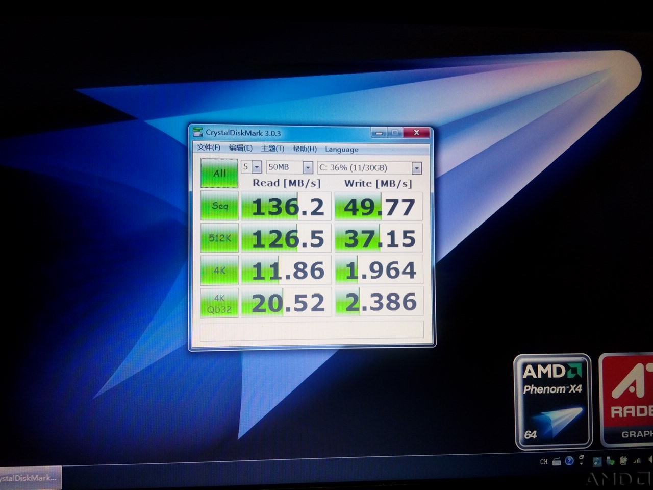

32G S(大)S(U)D(盘)测试

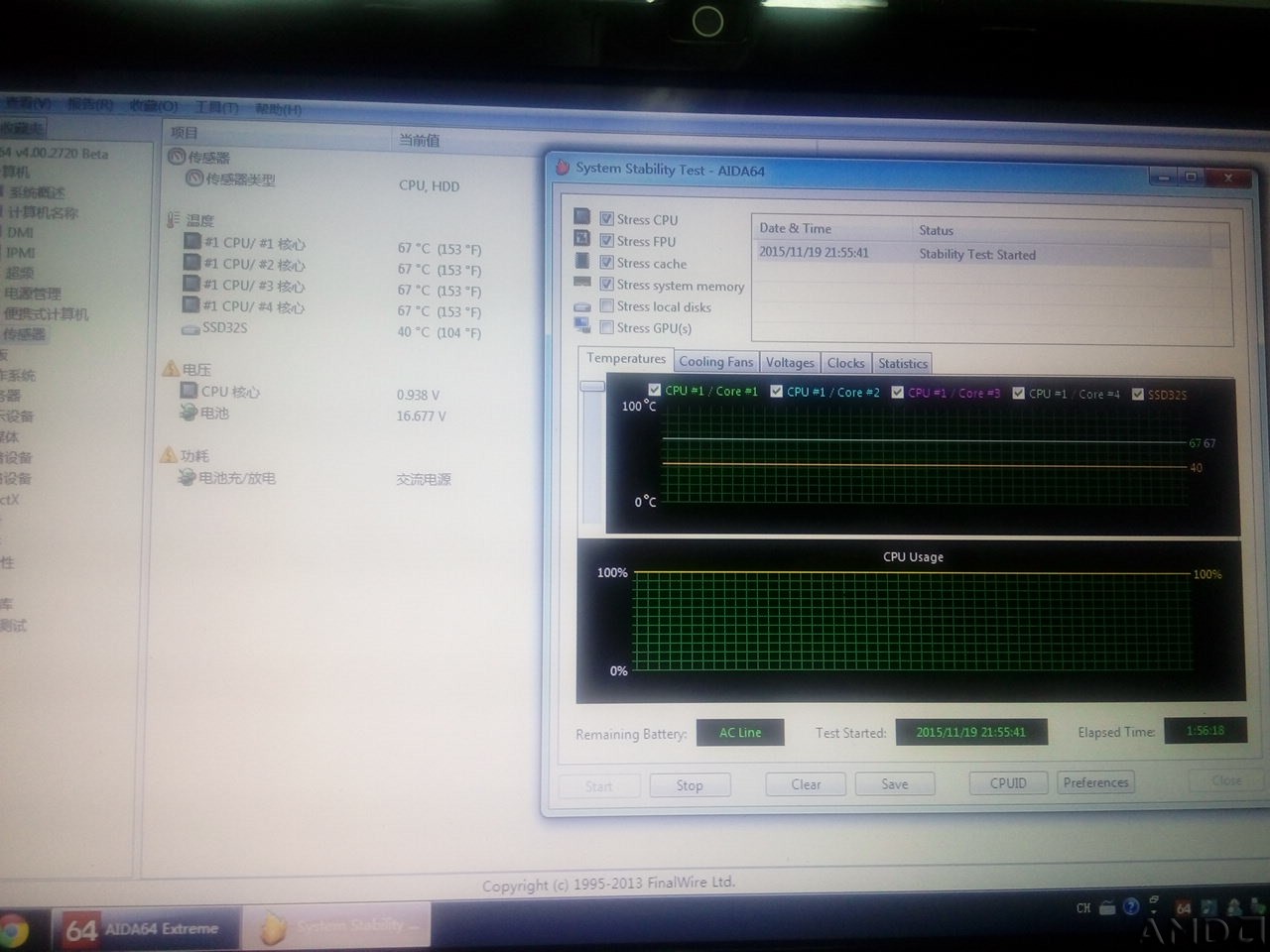

最后,稳定性测试。在AIDA64两小时的烤机下,成功地做到了66~67度的完美温度。是散热好吗?不,单热管还要同时负责俩桥和U的散热,这散热算好吗?这还是得归功于这颗U的低压——但是还是要感叹,在低压的同时,其性能还是令人满意的。Intel的i3 330m+HD Graphics的机子,在散热相当的情况下,满载也得有70上下,而CPU性能并不见得好到哪儿去,而且GPU性能反倒是不如这款。
但是话说回来,还是要感慨一下AMD这两年的移动处理器。不得不说,为了GPU,CPU部分真的是牺牲了太多太多。A10 7300M的成绩我也有所目睹,实在是令人嗟叹。反而是超低功耗的Beema之类,因为并非模块化,结果出现了A6 5200的fritz chess成绩优于A8 4500M这种情况。但是还是要说,AMD现在移动处理器的GPU的确是令人欣赏,但是CPU部分,却不得不说是原地踏步,甚至略有倒退?
另:在45nm四核的队伍里,旗舰型号应该是2.4G的AMD 肥龙II X940。按照比例估算一下,象棋大概有12分。而看了看wPrime成绩,也要优于FX7600P。或许,这才是目前最强的AMD移动处理器?(苦笑)
