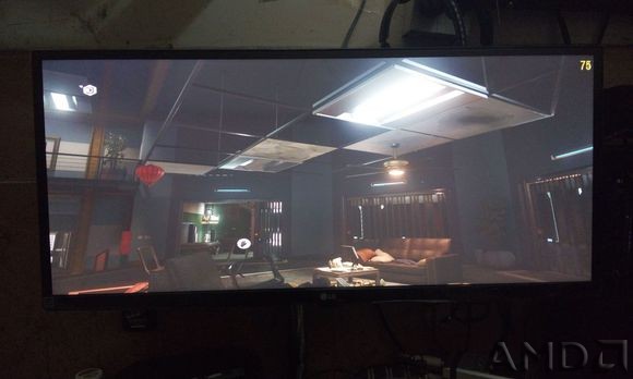

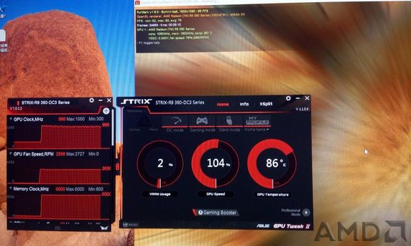

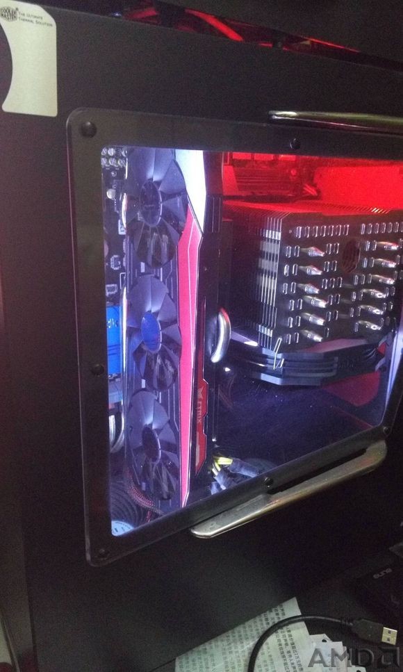

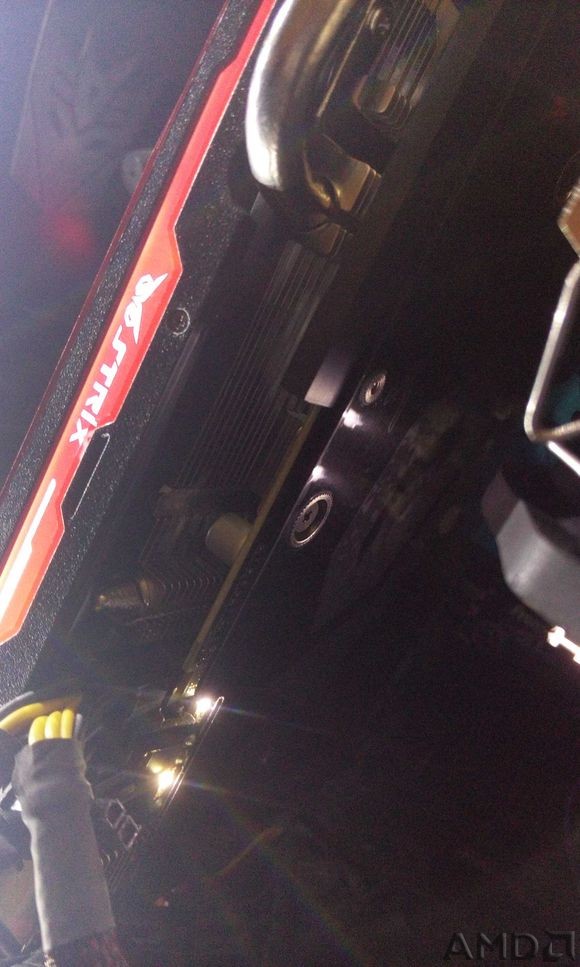

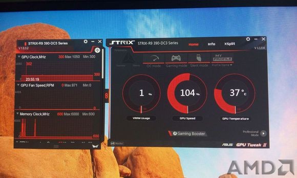

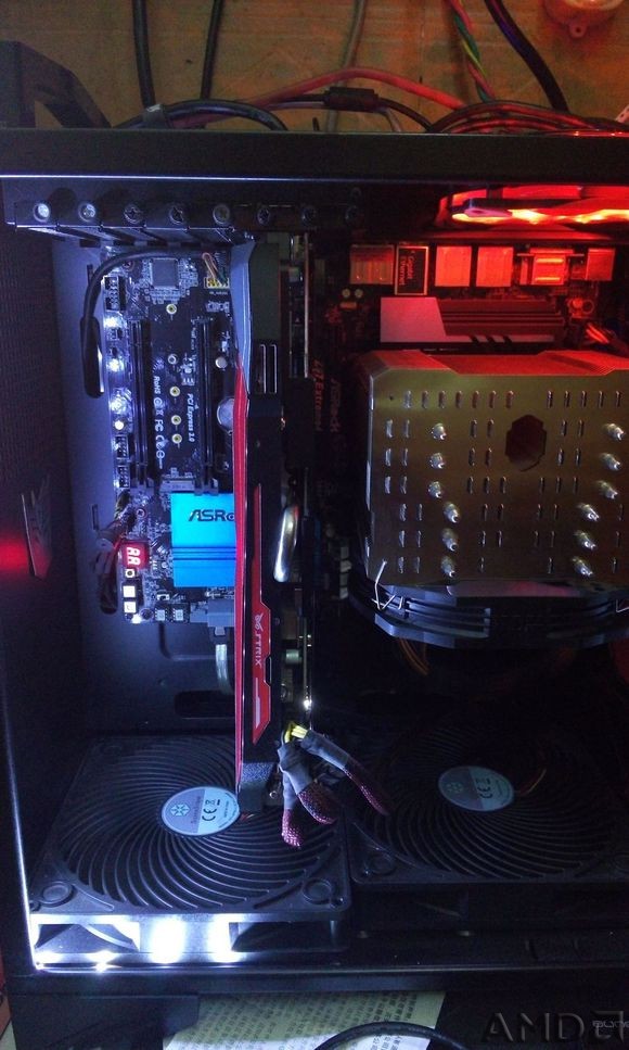

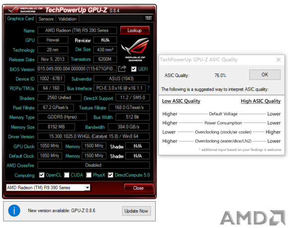

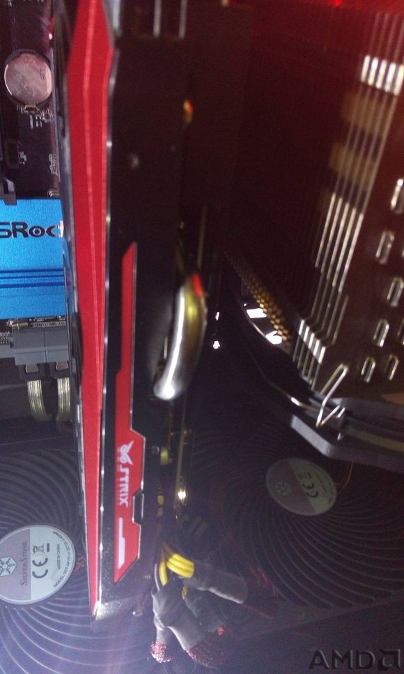

京东双11特价交下作业~顺便来个测试~开箱图就不上了~都烂大街了~卡很高大上~白花花粗粗的散热管很是霸气抢眼~卡身比其他卡要宽~还好自己下单前测量好~长度足足有31cm~再次提醒~选购任何配件都要功课做足~我就少了一样~导致整个人坐地上了~下面会提到为什么坐地上~三风扇~猛禽LOGO呼吸灯~背板大大的猫头鹰标志~显卡8+6pin供电输入~意外发现供电pin口和其他卡不同~卡扣是面向背板方向的~据说是避开散热器~供电插入正常工作后pin口还会亮起白色指示灯~这个是其他卡未曾有的~比较贴心~也起到了亮骚的作用~哈哈~以上这些都足于充值了信仰~确实是外观党不二之选~上机后发现温度感人~(乌鸦3的机箱)待机看下电影和浏览网页居然60多度~甜甜圈1080P烤鸡5分钟立马接近100度~网上查了下~居然还有华硕祖传散热之说~顿时心都凉了~整个人都坐地上了~说只有三条热管接触到工作~有点不敢相信~这么信仰高大上的华硕居然能设计出如此败笔~立马上官网下载ASUS GPU TweakII软件捣鼓~其他设置什么的网上都有介绍~注重散热这块~发现~风扇自动停转技术60多度会转动~转速在百分之35~也就是900~1000转~进入游戏后温度立马飙升至90度以上~然后发现90度左右~风扇转速居然也还是保持在900~1300转~根本赶不上发热的速度了此时~相比其他卡在90度风扇应该起飞的状态了~立马在ASUS GPU TweakII风扇选项里选择手动控制~进入游戏前将风扇拉至百分之70~也就是1800~2100转~如果不在乎风扇噪音的用户~可以拉至百分之80转速~令其起飞~哈哈~使命召唤特效全开半小时~此时温度已经稳定控制在72度了~没有再往上升了~然而祖传散热只有3条工作之说~我认为不准确~LOGO处突出的10MM热管就是最边边没有接触到核心的热管~温度上来的时候~用手触摸~根本是全速工作状态~发烫到不能按摸~只能说这样直触的设计确实不够匀热的好~导致此卡散热问题一直被网友和用户吐槽~又或者是此卡不同于它卡~堆料王导致功耗和温度不好控制~和我之前的微星7870HAWK显卡一样~512bit的宽位~8G显存~游戏都可高开爽完了~COD12测试下保持有75帧~2K 4K基本无压力~说得太多了~反正就一句话~此卡的用户~平时网页和电影~可以默认其自动停转技术~如果要游戏~还是要提前把手动风扇控制好~当然~风扇控制还有个用户自定义控制~可以令其在你需要的温度位置工作在多少转速下~方便好用~本人还是喜欢手动拉一拉完事~这个自动停转技术显然只能用在N卡低功耗低温度上~我想不明白为什么要移植到功耗大户发热大户的390系列上~这个就不再考究设计人员了~以下是上图参考http://tieba.baidu.com/p/4182545 ... p;cid=0#79689918906
