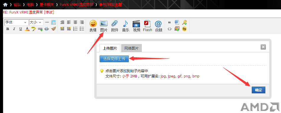

图怎么传不上来啊?

 楼主| 发表于 2015-11-29 20:40:42 | 显示全部楼层
尺寸大小都没有问题

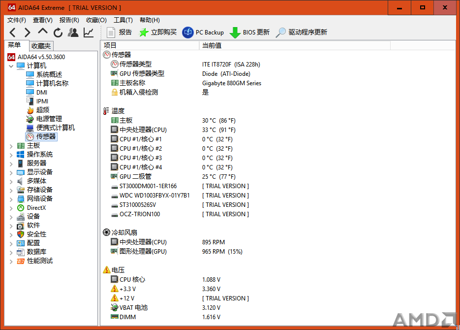

wyandhml 发表于 2015-11-29 20:49
原厂的一体散热器装上去在AIDA64里温度也是显示65-70,刚开始是49-53然后一路到65,稍微开个软件有点操作就 ...
表示在AIDA64里找不到VRM温度……同盈通

图片怎么发啊?我怎么传不了图啊?

发表于 2015-11-29 21:07:46 | 显示全部楼层
wyandhml 发表于 2015-11-29 21:06
图片怎么发啊?我怎么传不了图啊?
71
1023
672
 楼主| 发表于 2015-11-29 21:08:29 | 显示全部楼层
我在附件里面添加图片后怎么发不上来额
发表于 2015-11-29 21:10:27 | 显示全部楼层
