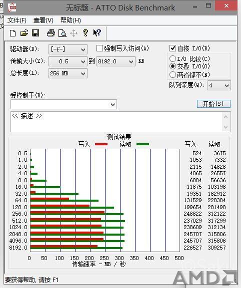

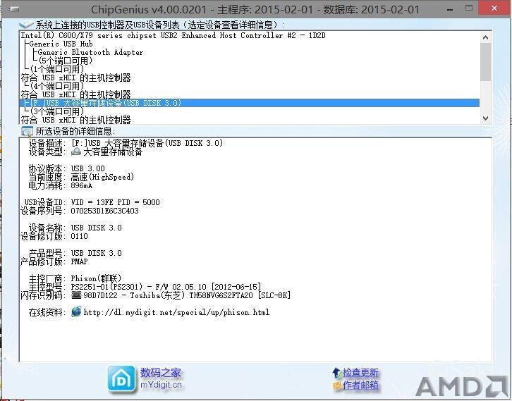

购入了个DIY U盘 优势是4k读写极高 IS903的4k速度惨不忍睹 PS2251-01是个能四贴的纯U盘主控 非常奇葩的设计 测试4k仅次于U盘中的奇葩Mushkin

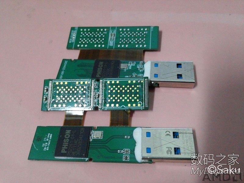

U盘PCB板示意图 可以4贴 很占位置

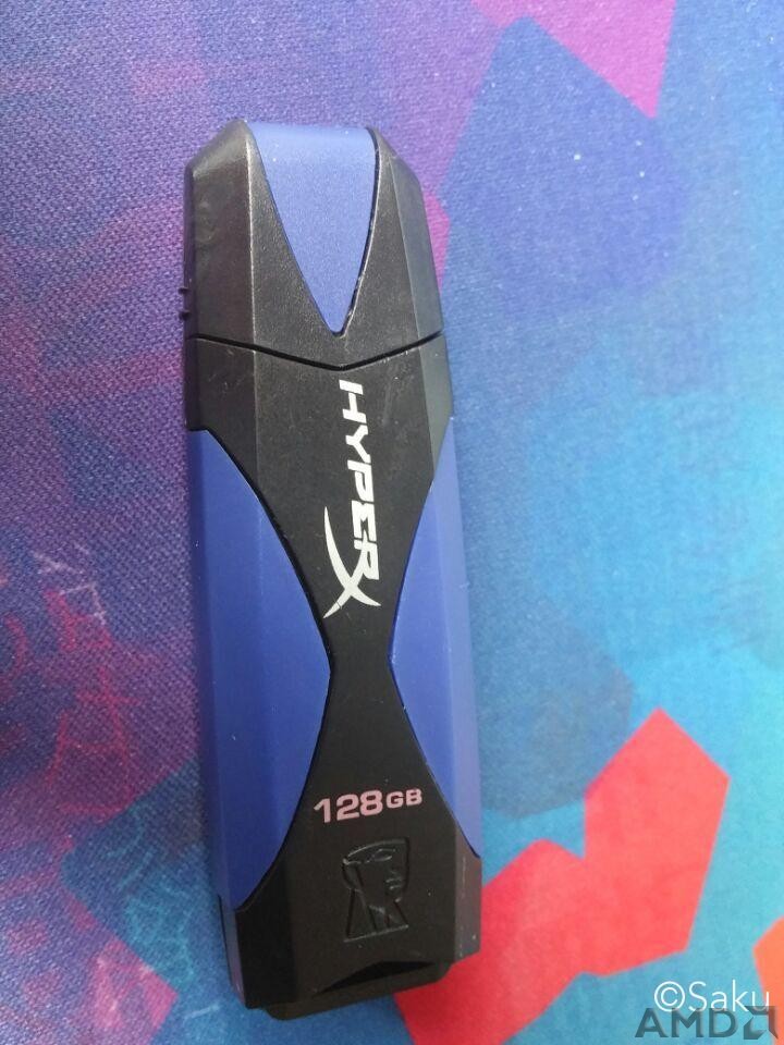

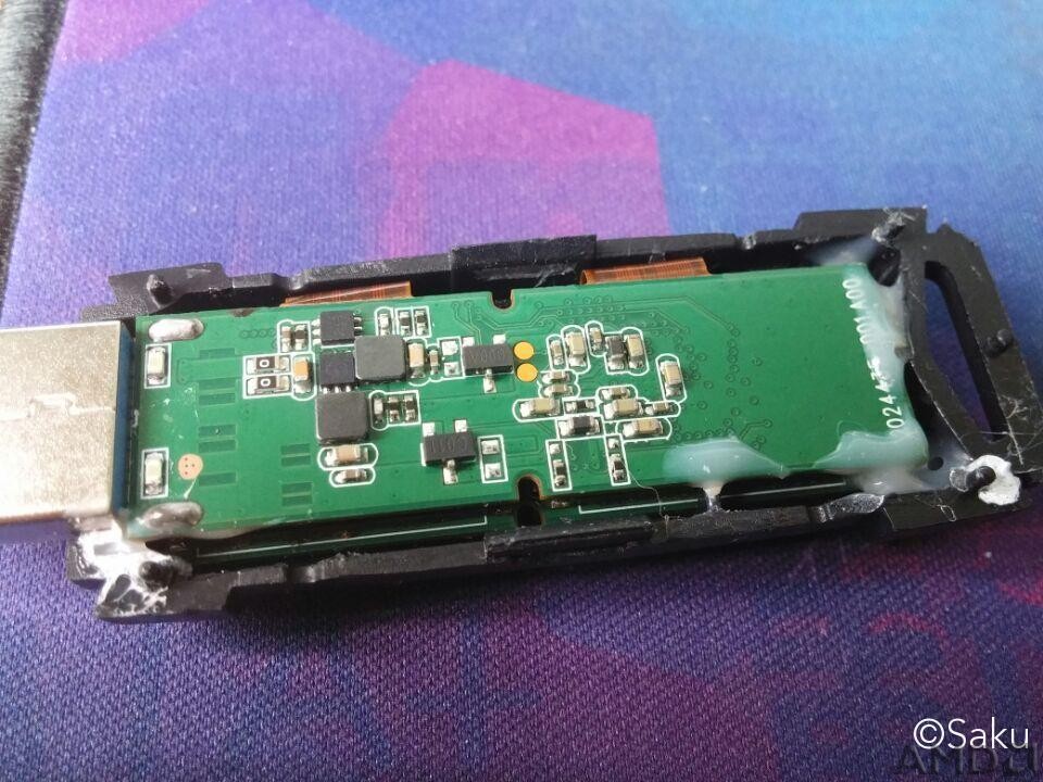

只能用金翔炖的HyperX壳子才能塞下 貌似这款U盘就是用这个主控板 卖点就是所谓8通道
比IS903的铝壳大一圈
速度应该是现在U盘主控中最好的(SSD主控转接的奇葩除外) 4k读达20+ 写也比903好一点(刚开始能到3M 稳定在0.6 903是0.1 如果做Windows To Go直接卡死
4片16G东芝SLC四贴 劣势就是成本较高

 楼主| 发表于 2015-6-29 19:12:37 | 显示全部楼层
64G 外壳贴的是128G..
