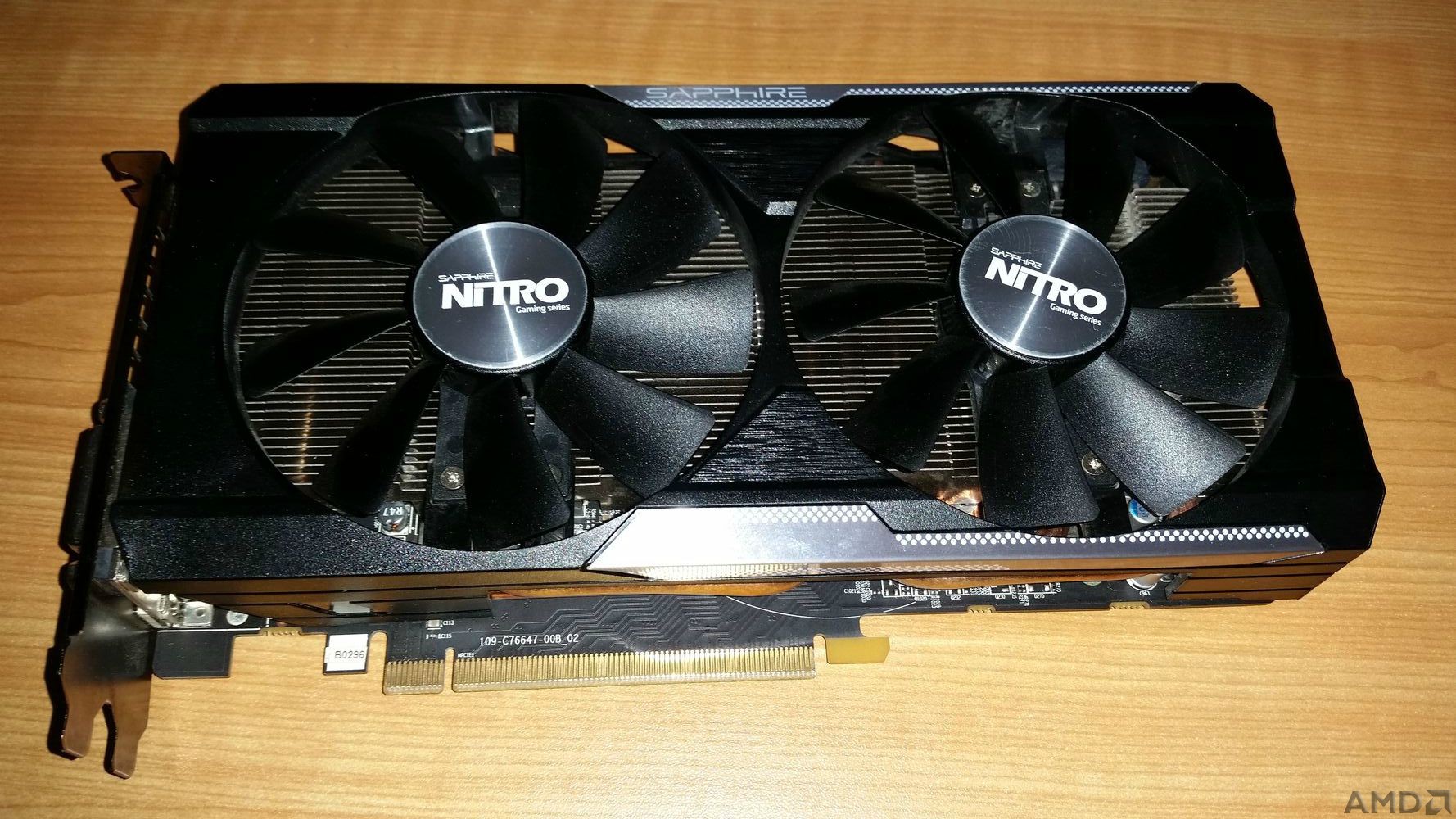

老拜我到手了一张讯景380x 4GB黑狼,现在网上已经有很多评测了,我决定另辟蹊径,拉上他的小弟380一起大♂战
老版本的蓝宝石380超白金现在京东的版本有背板了···

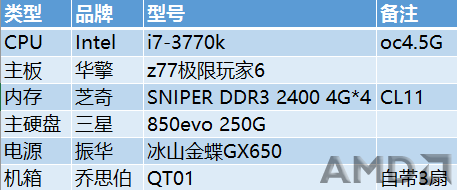

【测试平台】
系统Win10 64bit
驱动当然是年中大礼深红了
380x 4GB黑狼 频率1030/1450
为了公平起见,我把380也刷成跟380x一样的频率了

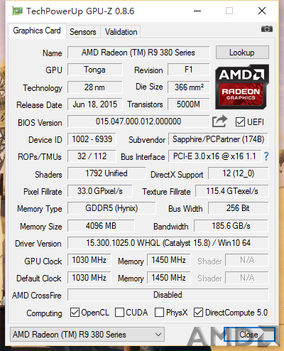

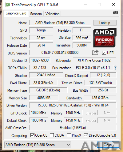

1.测前简述

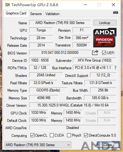

380x现在GPU-Z支持并不是很好,首先核心其实改名叫Antigua,虽然并无区别,但是改个名你说滋磁不滋磁,它现在是新卡你能不滋磁新卡?然而GPU-Z依然图样,还是显示tonga。其次ASIC值还是读不了,点bios那栏的小箭头,会自动跳转到m295x。其实不能读ASIC一年前我测285时候就这德行了,GPU-z对A卡真很不上心。
其他软件么,新3dmark暂时不认显卡,结果不通过。至于那些老BIOS编辑软件早不能用了,就不说了。

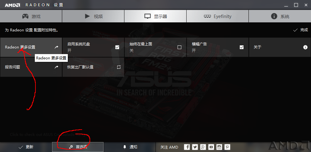

补充下,驱动大更新以后,现在的深红要去设置启用/禁用交火、色彩等高级选项,要这么来

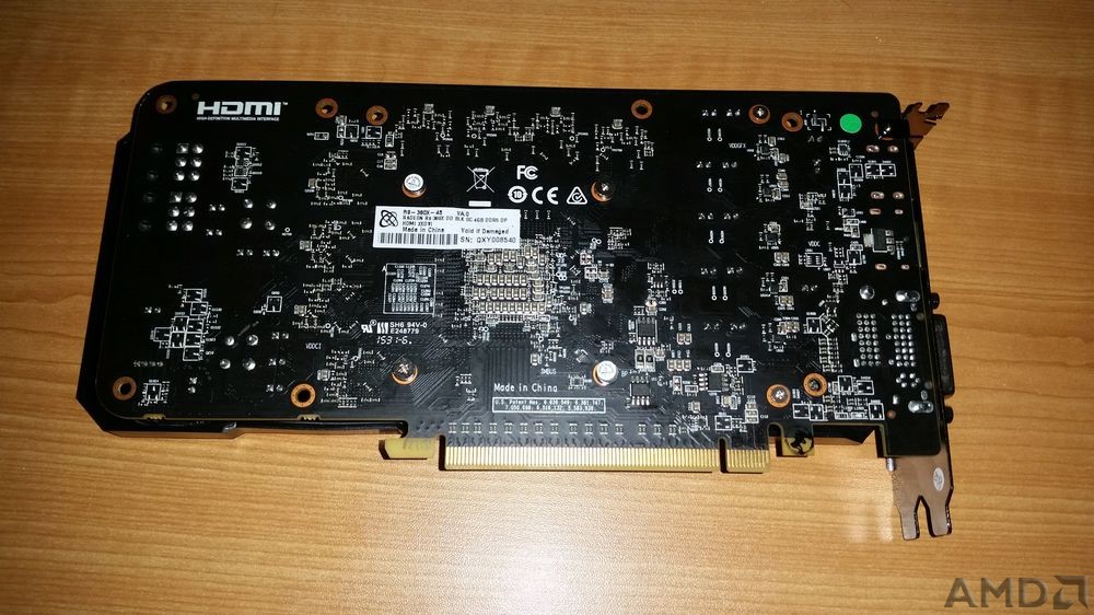

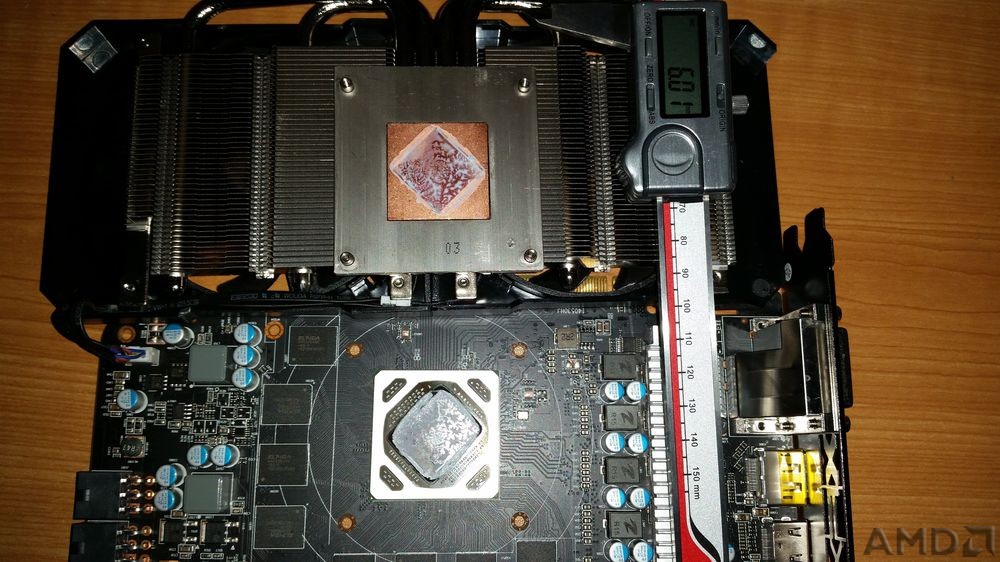

2.外观、散热

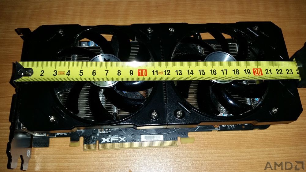

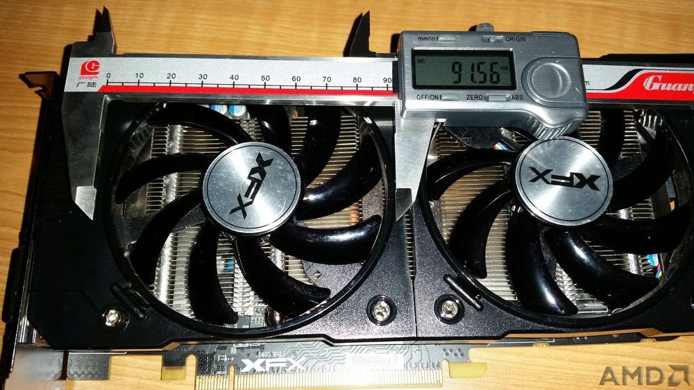

讯景老造型了,没啥好多说,一直都是2个9cm风扇,厚度标准2槽。
显卡总长23.5cm,一般机箱都没问题
黑狼系列没有背板,要黑狼进化才有,但是京东黑狼进化没我的黑狼频率高所以也不亏

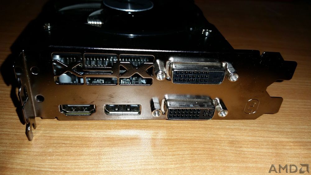

接口是2个DVI,其中一个是DVI-I的,一个DP一个HDMI
外接供电两个6pin,显卡的理论供电能力为225W(pcie75w+6pin75w×2)
吐槽一句,这个设计本来真不错,把供电放在侧面,但是这显卡散热比PCB长不少,就是败笔一个,插拔真不方便,而且侧面毫无支撑,插拔时候按着散热PCB很容易弯。
为了不影响测试,这部分是最后弄的
黑狼就用四个螺丝固定散热,两边都没支撑,我前面就在黑了,这点不太好。
不过散热系统总体还是很良心的,4根6mm热管
顺便说下pcb,好久没看到这级别a卡不堆料了,tonga功耗优化力度真不小

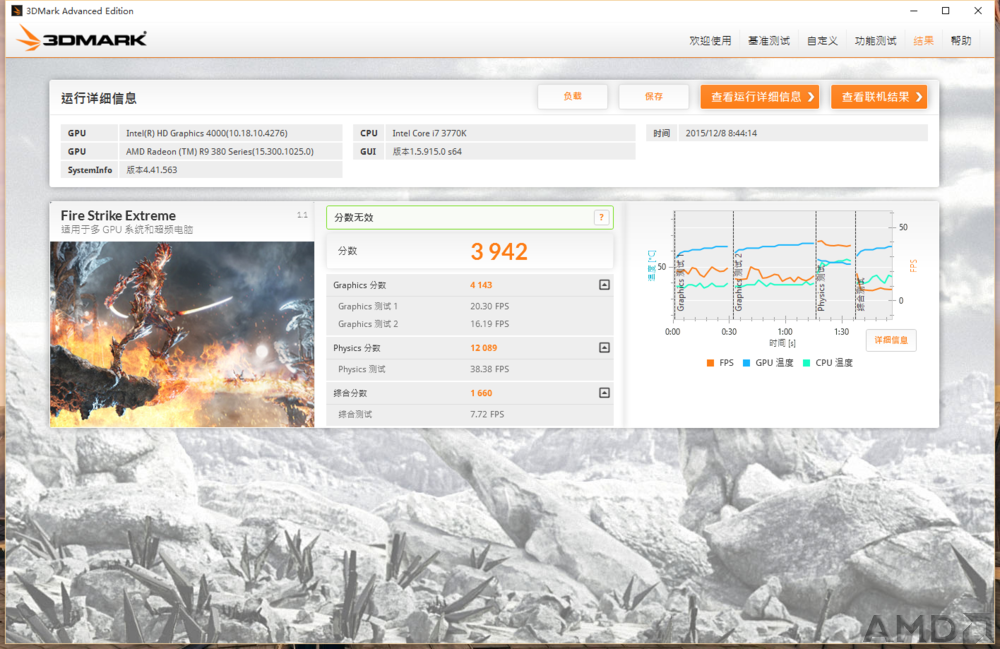

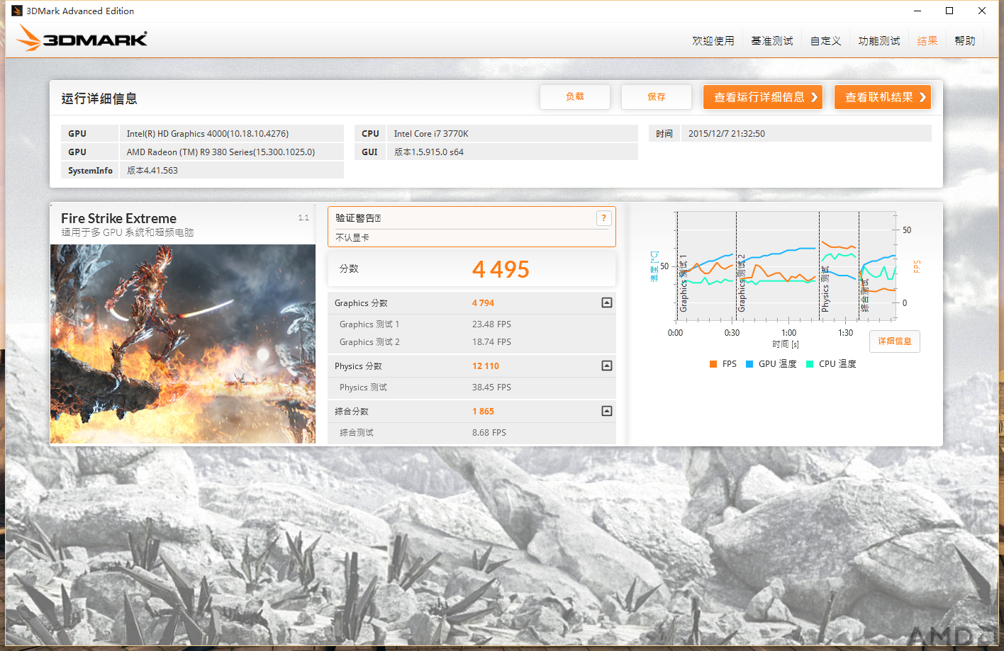

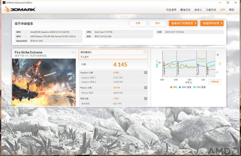

这里说明下,这个分数无效是中文版bug,绿色其实就是通过了。

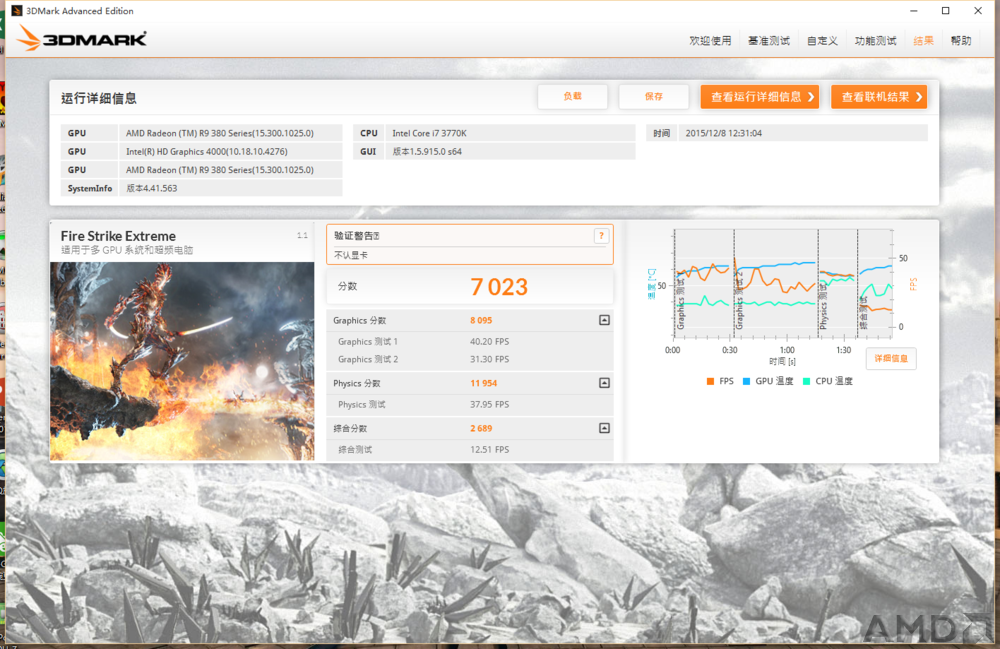

380 4143
380x 4393
380x+380 cf 8095

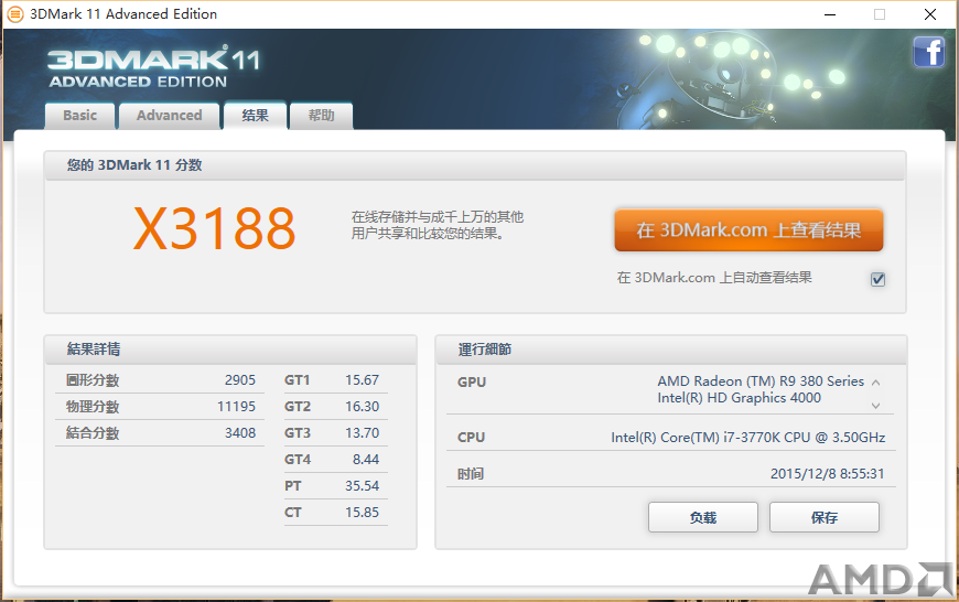

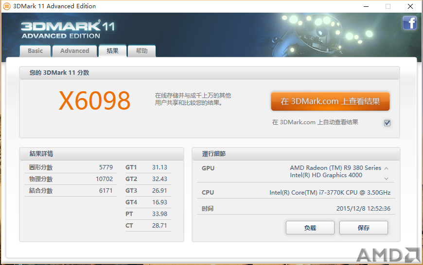

3dmark11 x模式
380 2905
380x 3111
380x+380 cf 5779

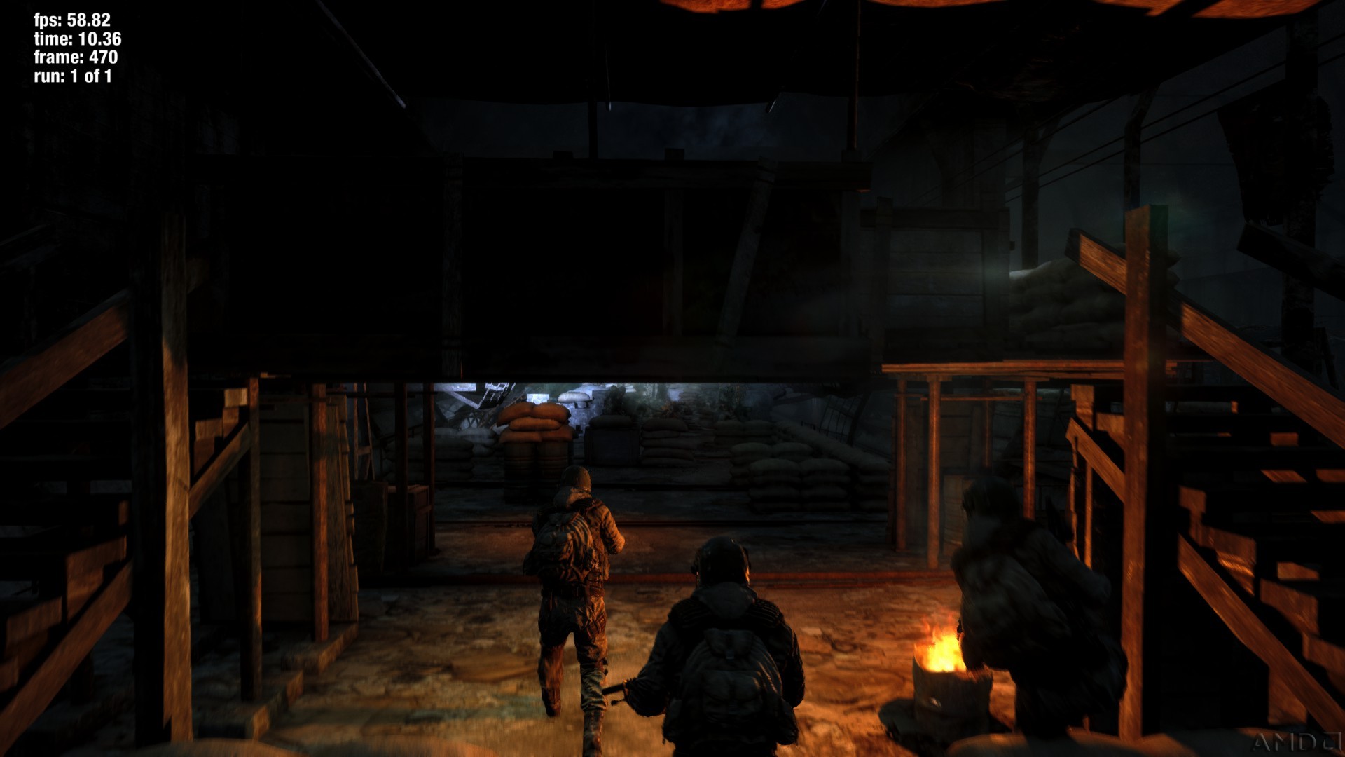

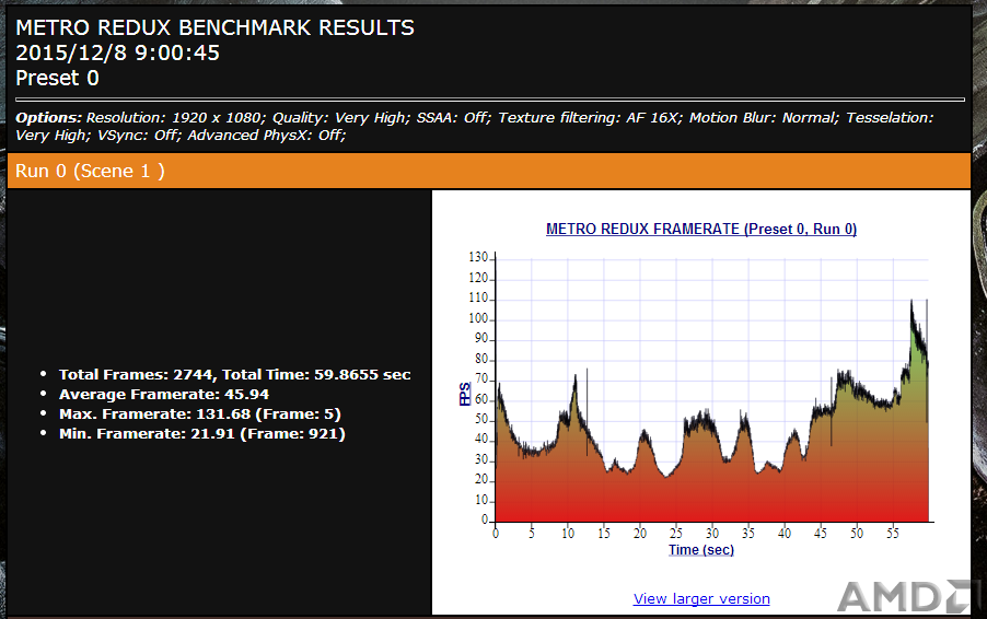

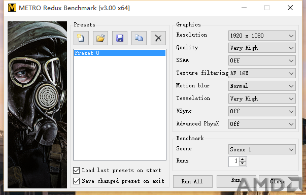

4.游戏测试

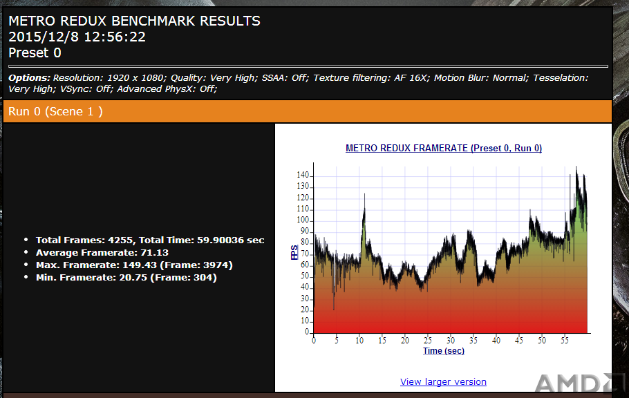

地铁2033重制,关掉高级physX,垂直同步,SSAA
380 45.9
380x 48.8
380x+380 cf 71.1

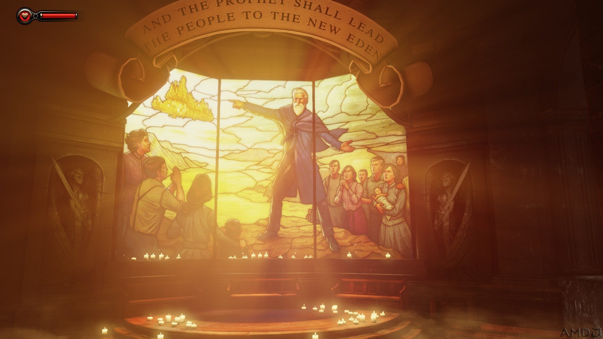

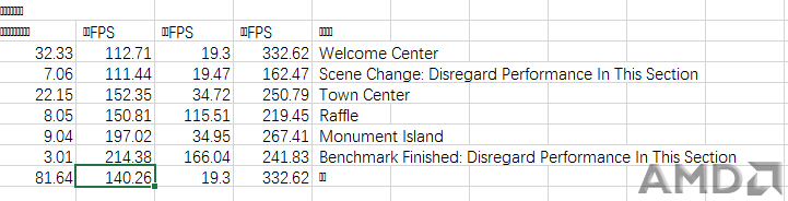

生化奇兵:无限
380 83.1
380x 86.6
380x+380 cf 140.3

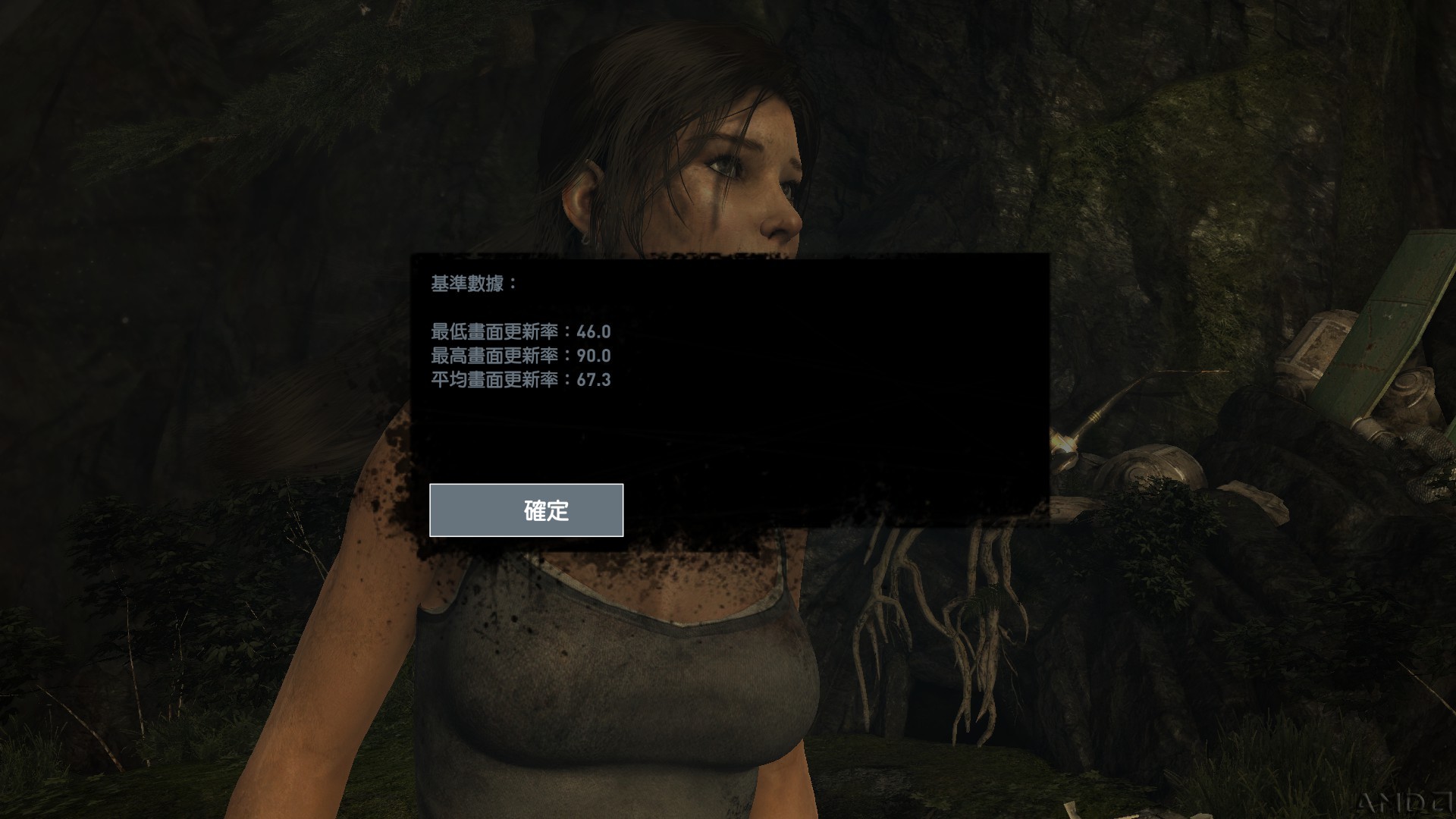

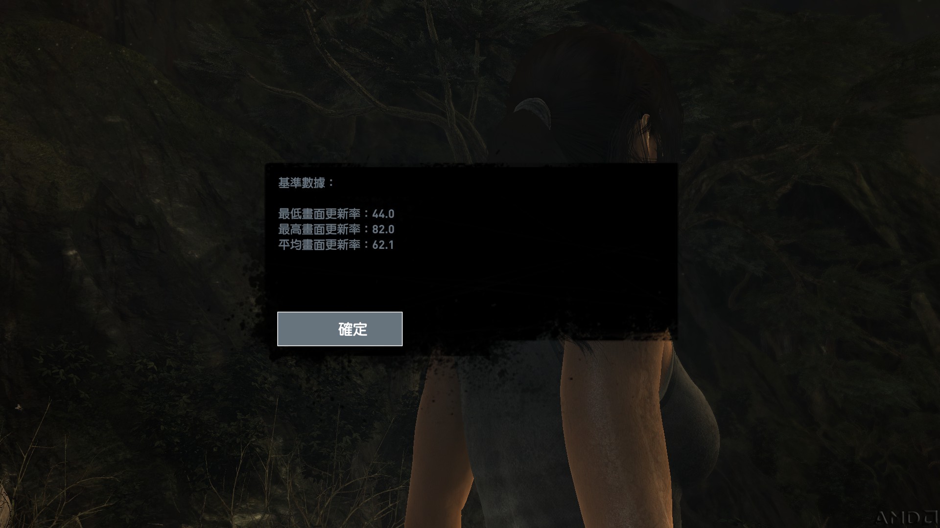

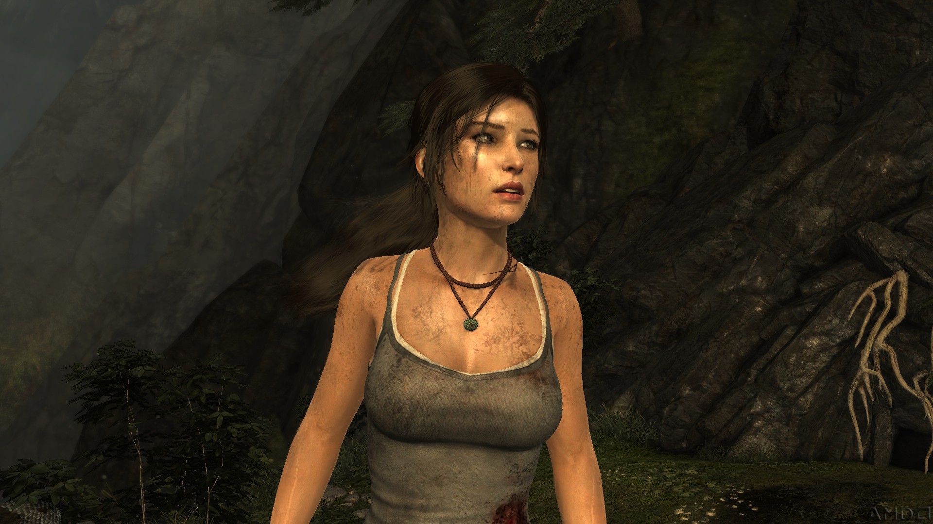

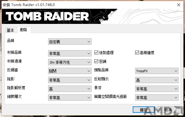

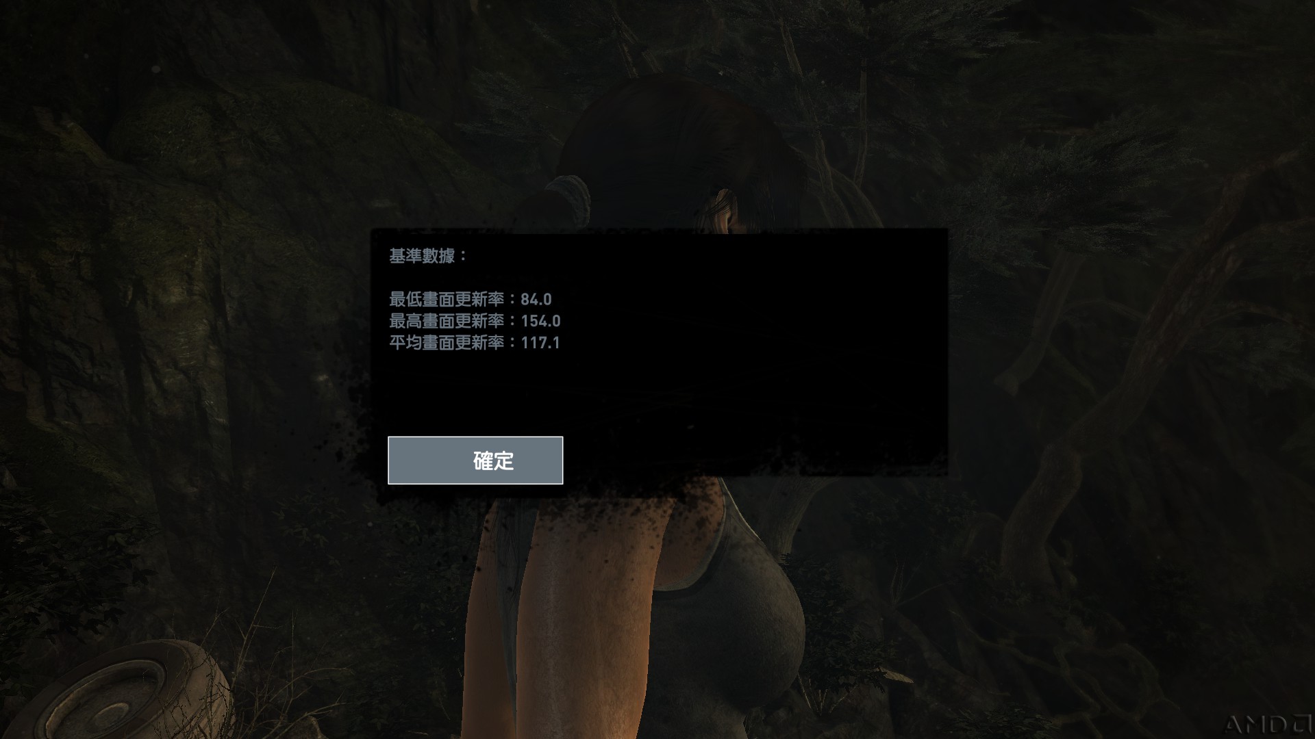

古墓丽影9
关掉抗锯齿,其他全开最高
380 62.1
380x 67.3
380x+380 cf 117.1

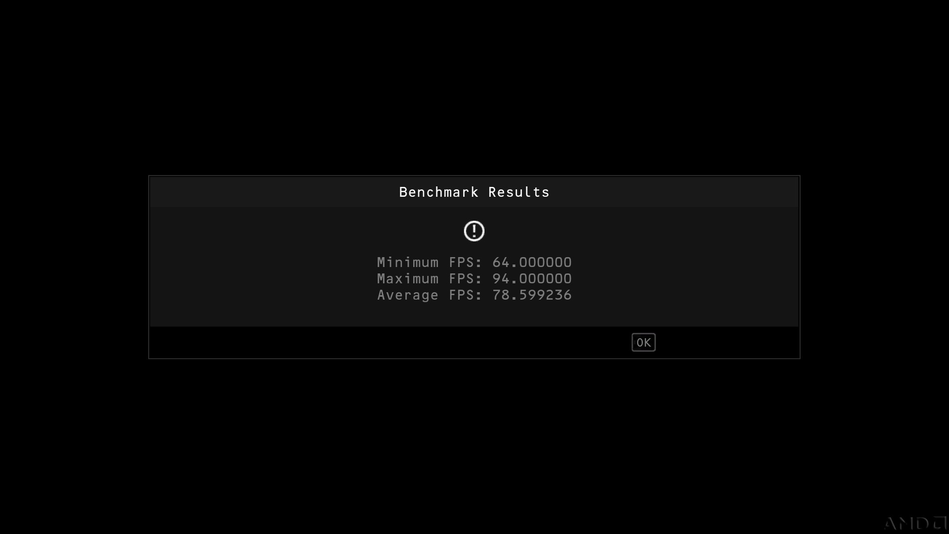

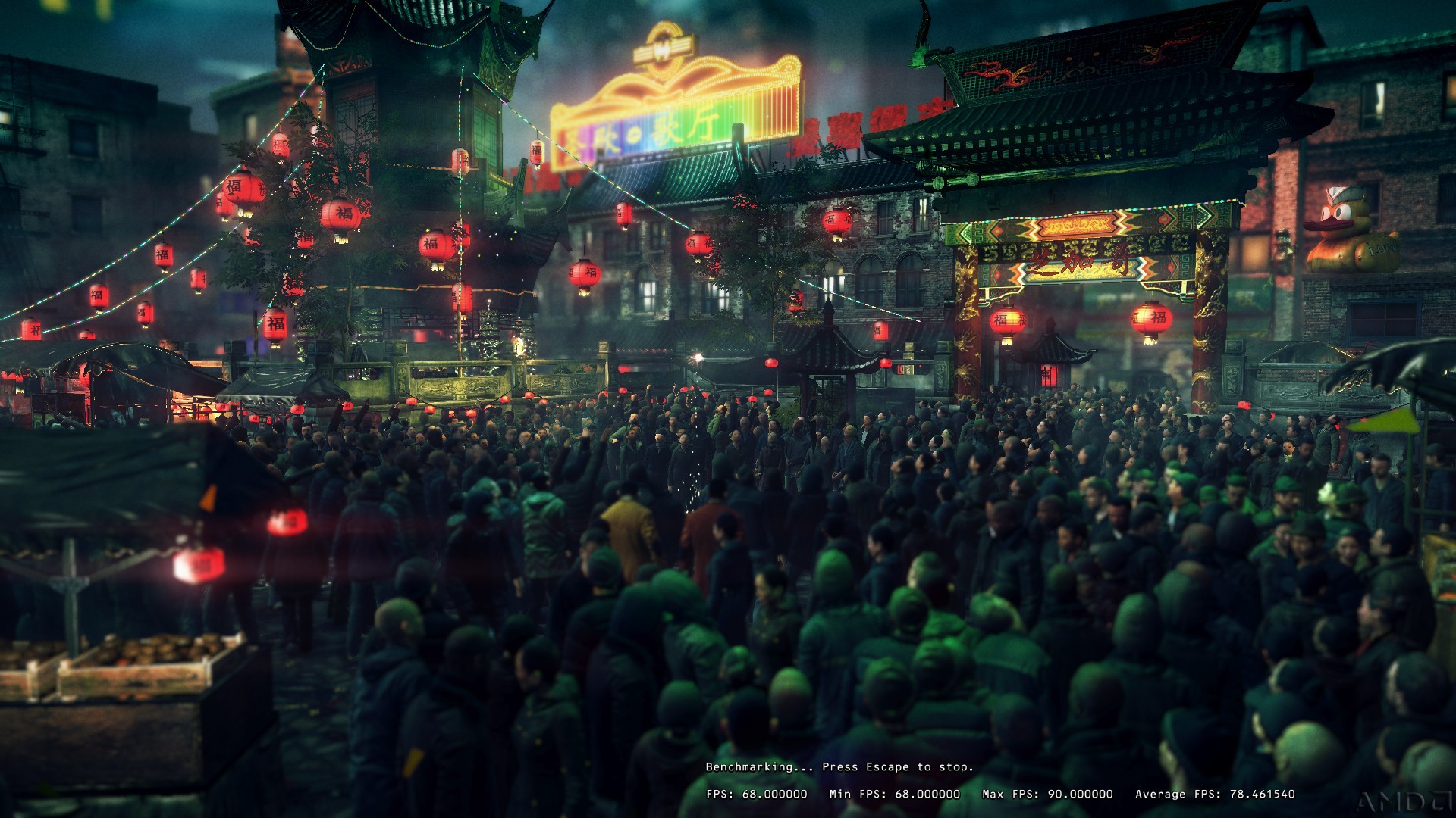

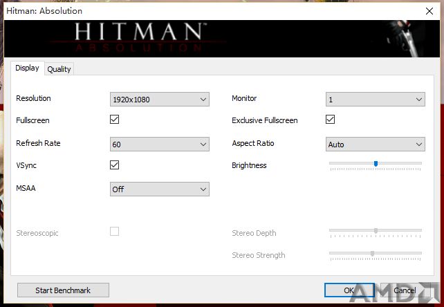

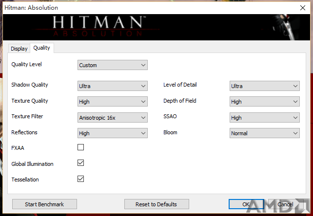

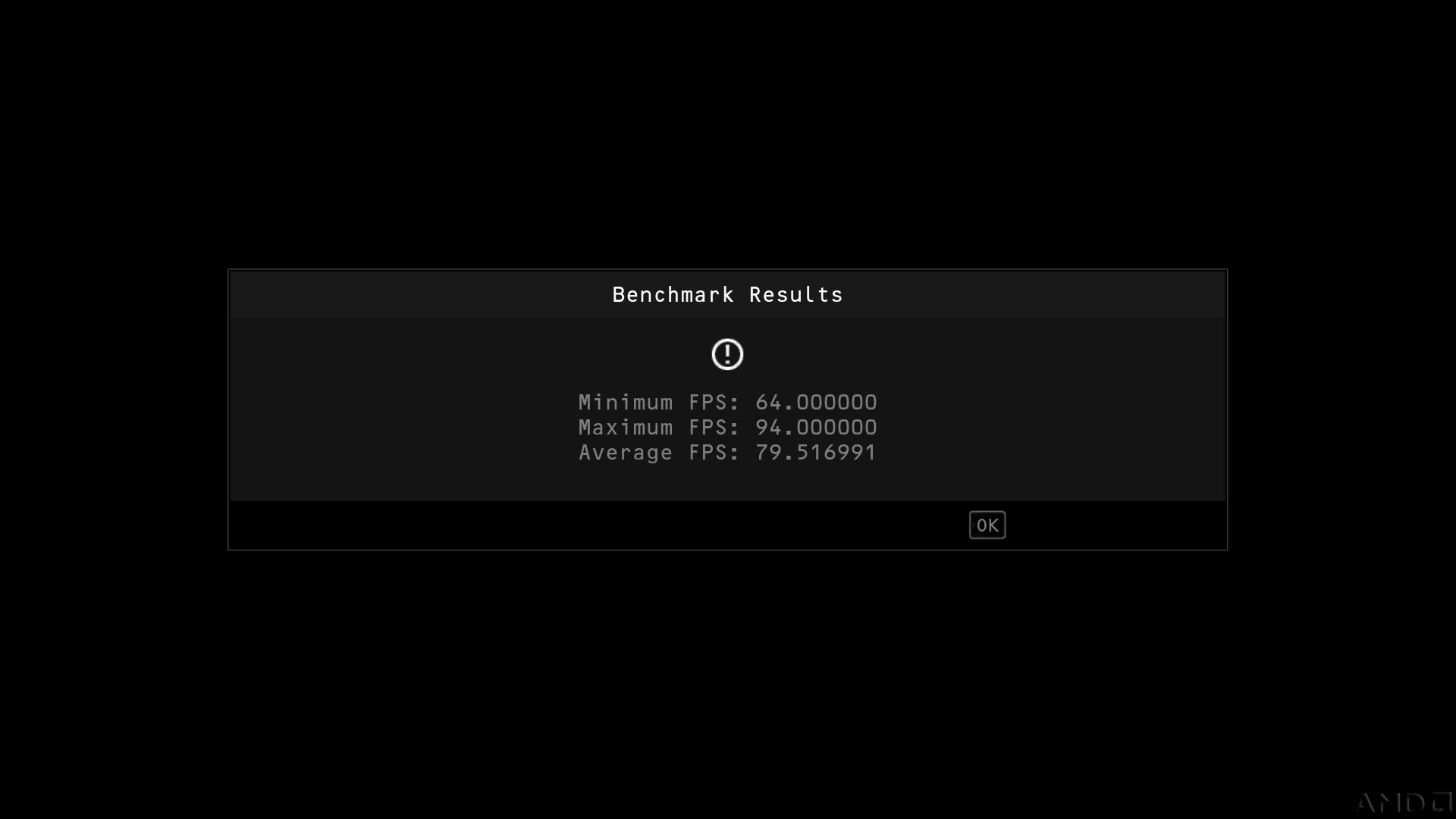

杀手5:赦免
关掉抗锯齿,其他全开最高
380 78.6
380x 79.5
380x+380 cf 86.9

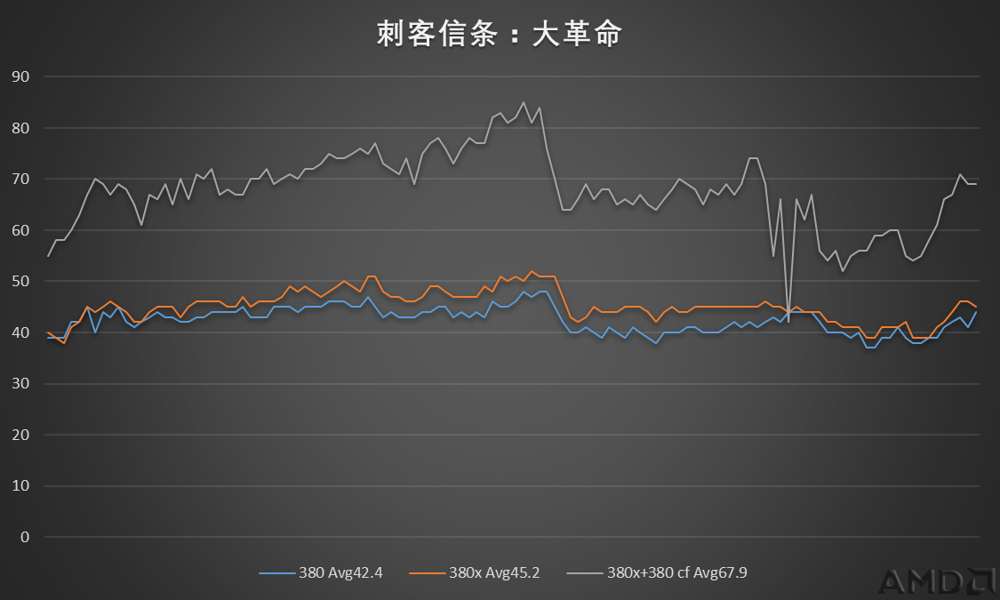

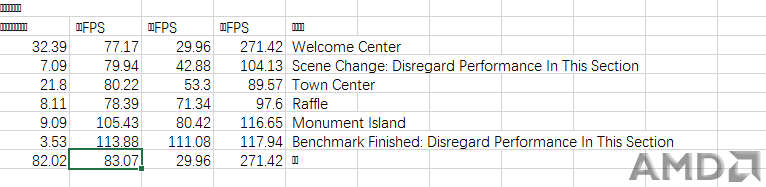

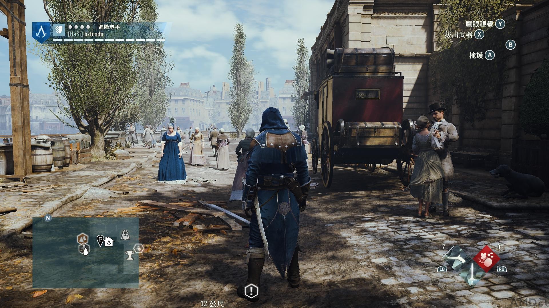

刺客信条:大革命
特效最高关掉抗锯齿

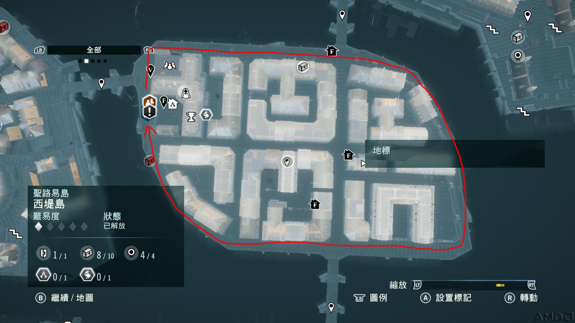

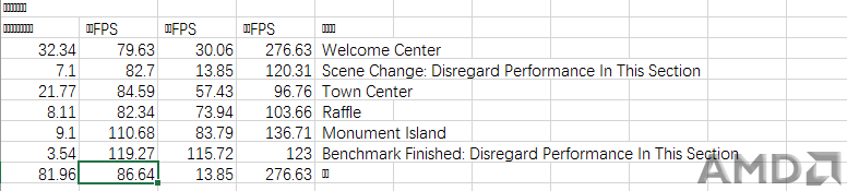

从此处开始跑一圈,时间大概需要2分钟,我们就测120秒内帧数变化

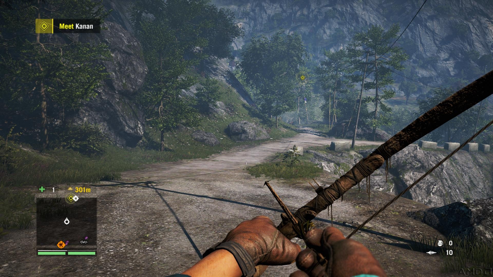

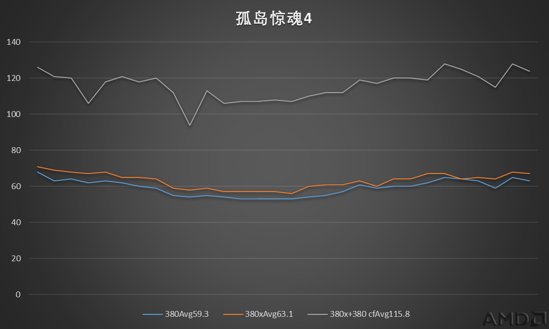

孤岛惊魂4
这游戏我买了没怎么玩,暂时没搞清楚具体特效怎么调最高,就用ultra吧

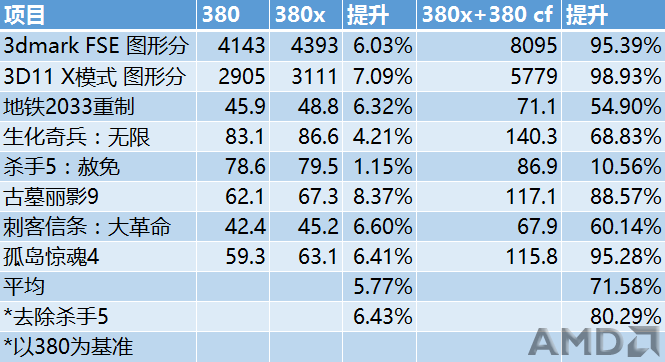

成绩汇总,如果去除杀手5这种反常情况,380x对380同频提升还是比较客观的,混交效率也不错。
不过这也说明了双卡玩游戏问题还是比单卡要多,此外观察前面测试的大革命和孤岛惊魂4的曲线中,双卡波动也要大一点。

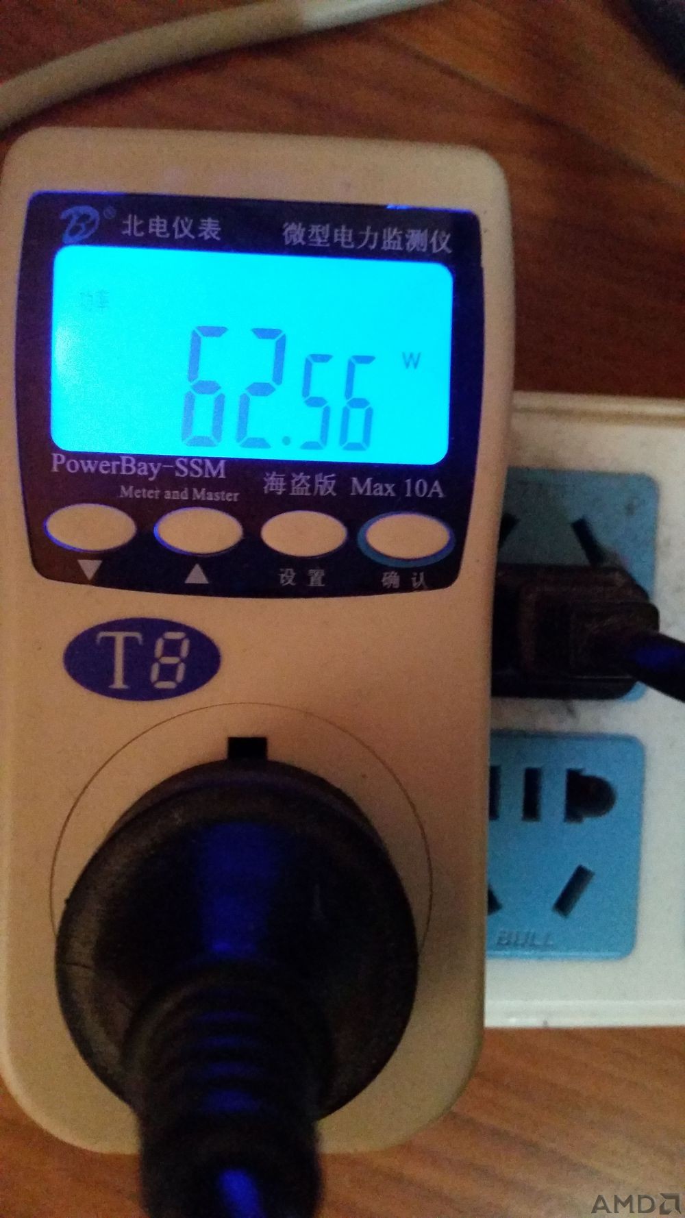

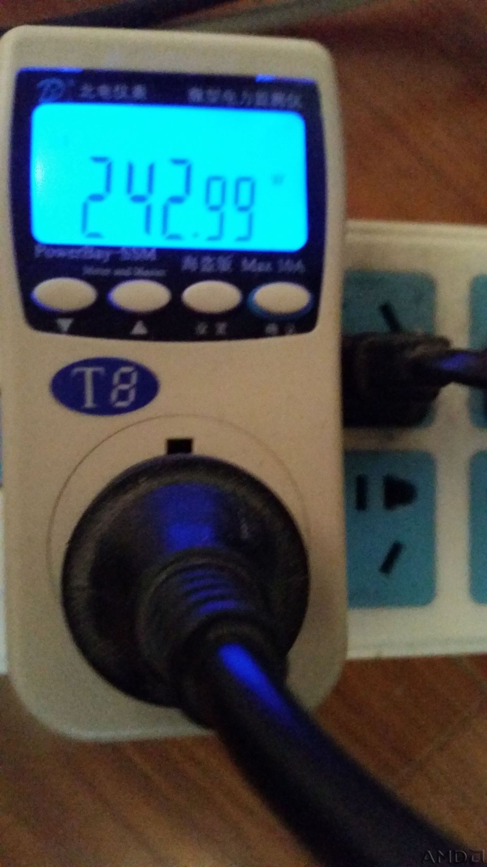

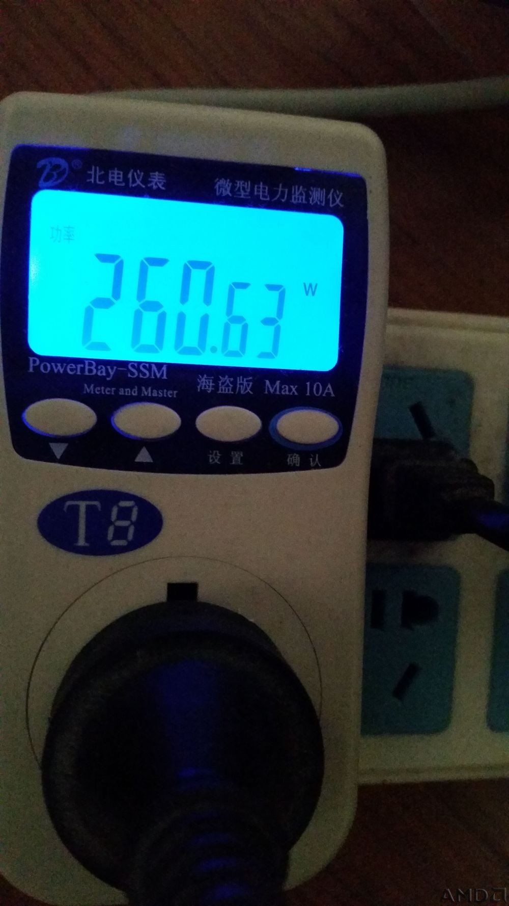

功耗测试,我把cpu调整为了默频
无视插板上灰···
380测试
待机
大革命我前面测试的那个场景,静置5分钟
380x测试
待机
大革命我前面测试的那个场景,静置5分钟
380x+380 cf
待机
大革命我前面测试的那个场景,静置5分钟

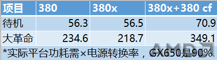

功耗汇总
我也很奇怪为什么380同频功耗比380x还高,我反复测了几下都这样。所以我功耗测试没多做,放附加测试了。我分析可能是因为380的tonga pro是380x的tonga xt屏蔽而来,可能品级要差,所以漏电率高。
不过就大革命功耗来说,tonga核心相对于tahiti功耗改进是非常多的,650w电源带2张卡玩游戏毫无压力=========

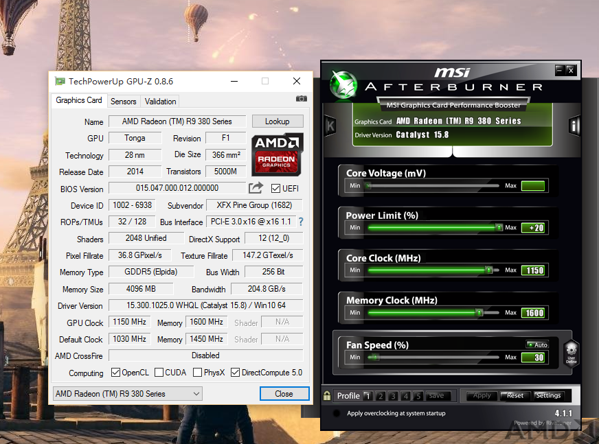

380x公版是970/1425,我这张非公是1030/1450,官超幅度在6%
我核心显存不加电压再超到1150/1600发现可以很轻松过跑分,超频幅度11.6%,相当于公版接近20%了。
就我手头这张卡看,我认为tonga体质还是完美传承了tahiti一代神卡!
不过现在很多软件都不能加压是个问题,目前貌似只有蓝宝TriXX的可以
