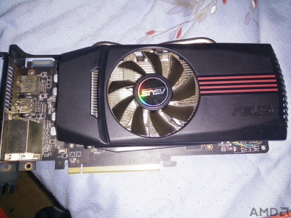

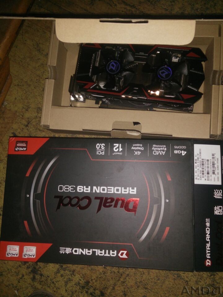

外观图就简单发一些。PS:附上华硕HD6850和迪兰r9 380
大儿子:
3年半了没有任何问题,当初玩游戏杠杠滴。
小儿子:

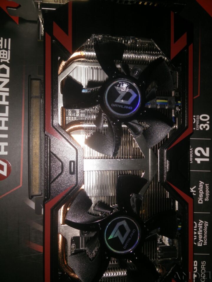

不得不说的是迪兰这个卡尺寸居然比6850还要。放进机箱根本无压力。
迪兰 R9 380显卡的散热器为四热管双风扇,具备2DVI+1HDMI+1DP接口,显卡的电源接口为双6PIN。电源功率一般建议500W以上。

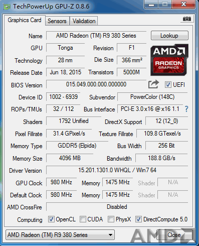

GPU-Z截图,Tonga核心有1792个Shader,显卡核心频率为980MHz,4GB 256bit的DDR5显存频率为1475*4=5800

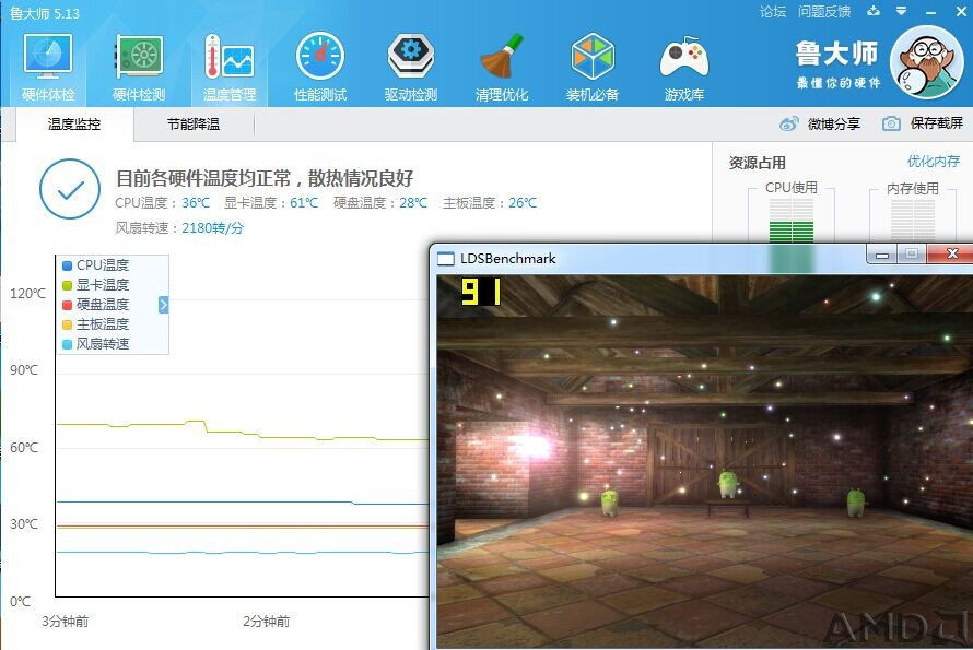

下面是娱乐大师的测试
以上是6850跑分。大儿子也辛苦这么多年了!
这个是新的小儿子跑分10W+。提升3倍以上!开心!
待机温度56!!!!。貌似不啊。没关系大冬天屋里也暖和了一点。
压力运行10分钟以上温度一直都很稳定。不超过70。

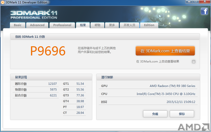

3DMARK11及甜甜圈:PS咱们还是搞点稍微专业点的呗

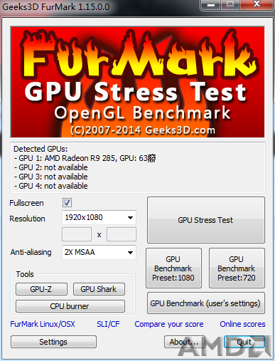

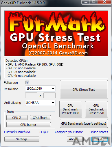

2x msaa温度始终76°C左右徘徊。确实比之前6850高出不少
8x mass帧数居然只有9帧。不忍直视
1080P下x分刚到3000分,也在预料中了。
720P下P分高达9696分,还不错还是要在游戏里测试才知道

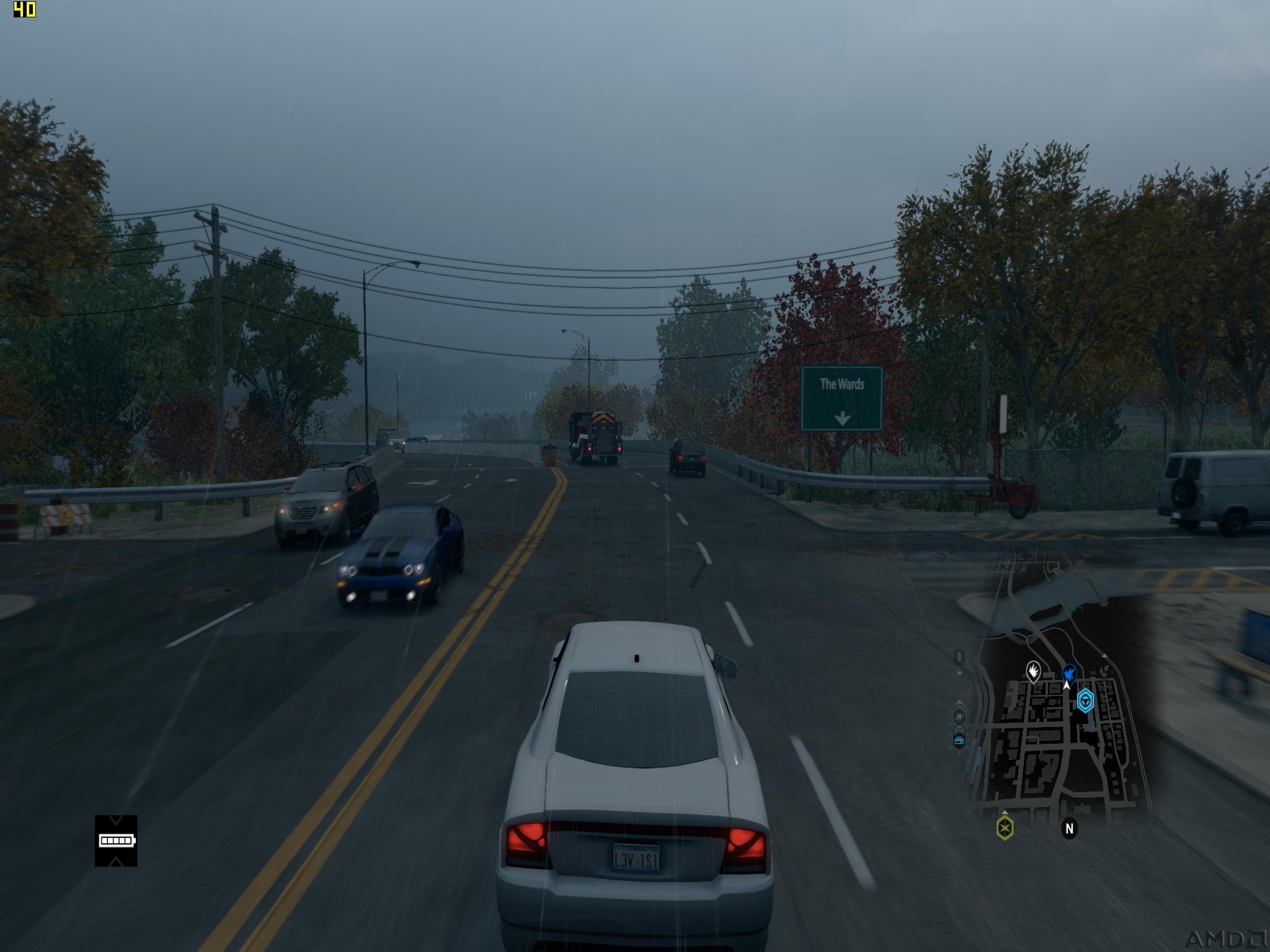

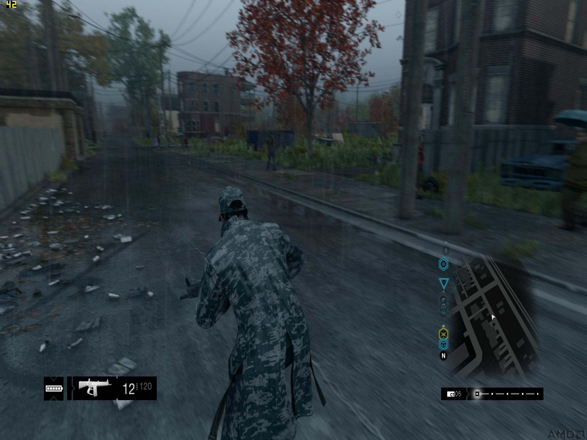

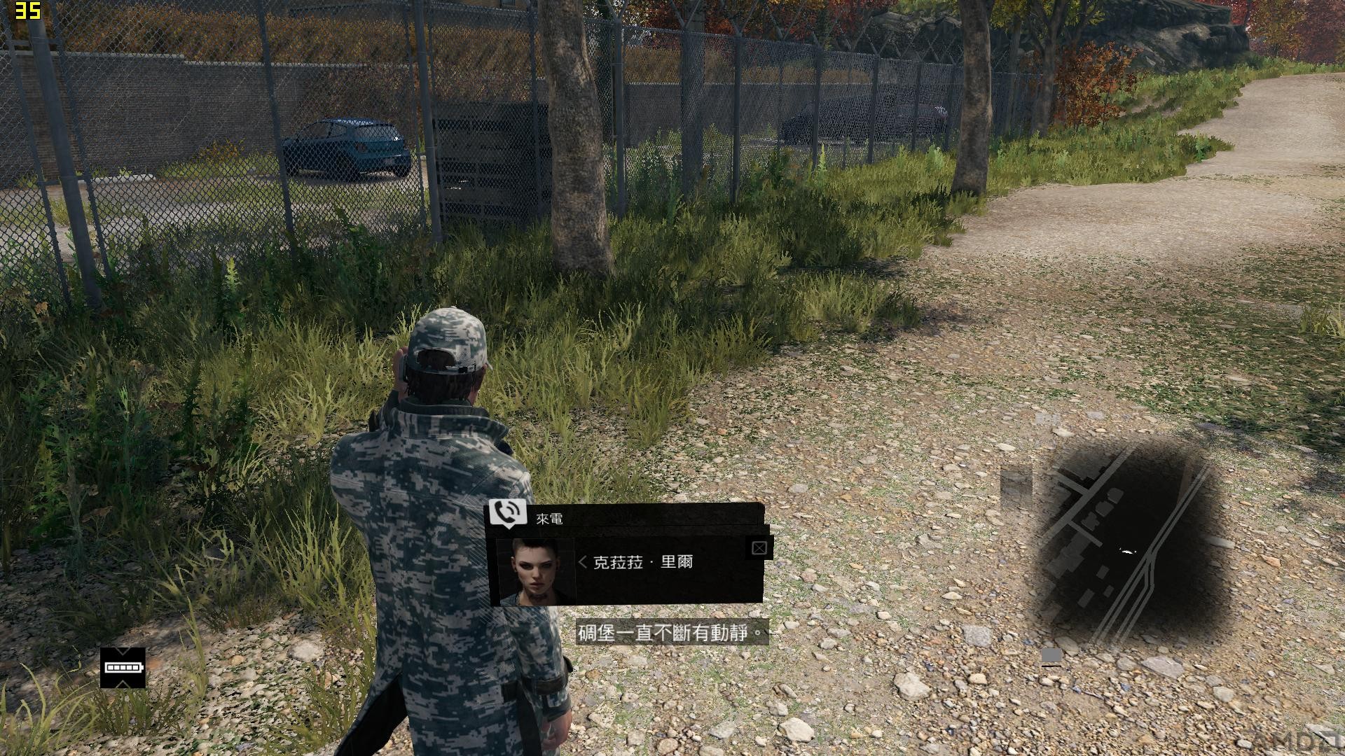

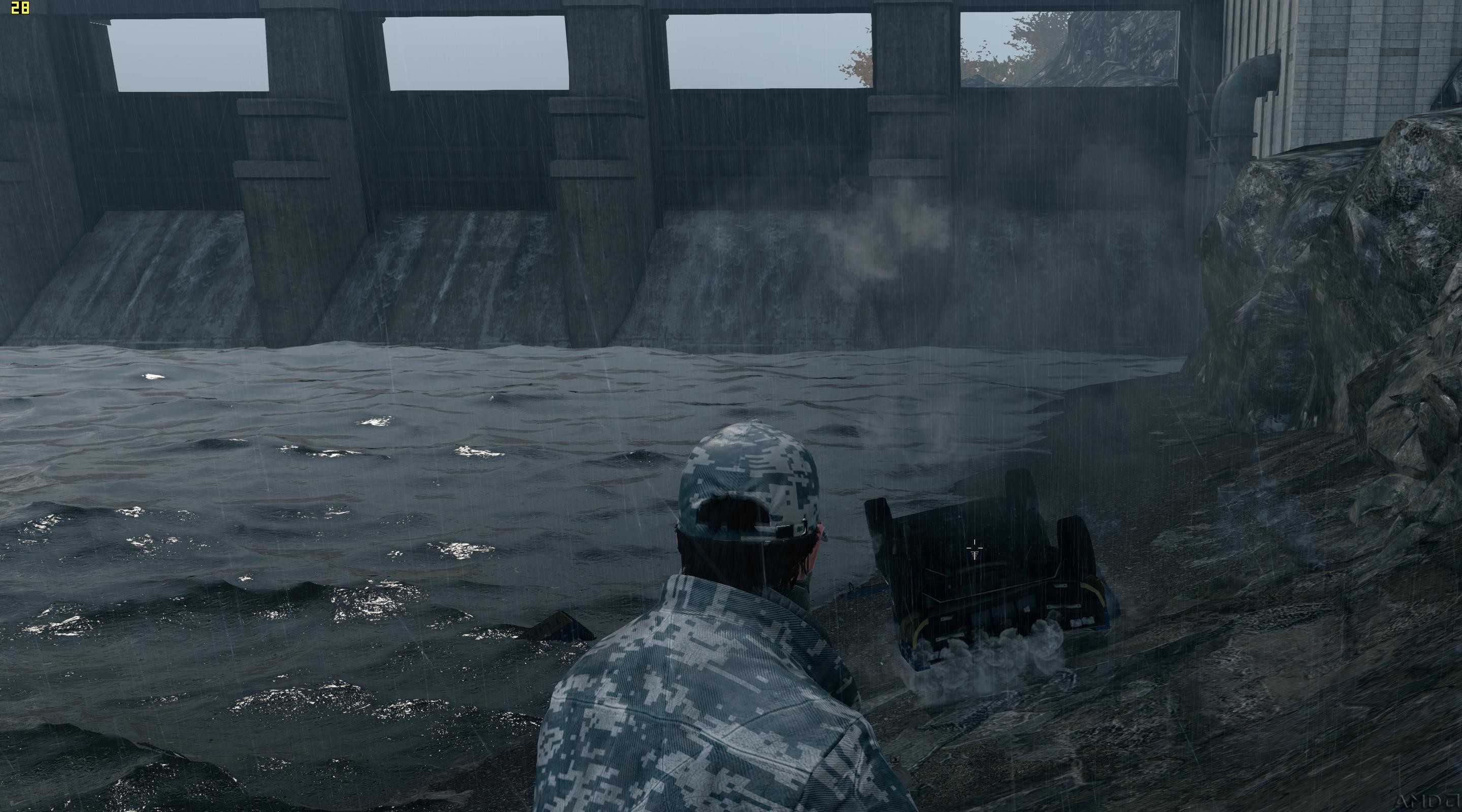

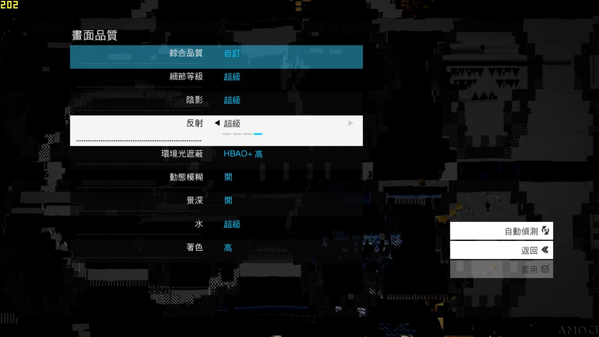

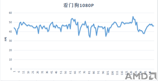

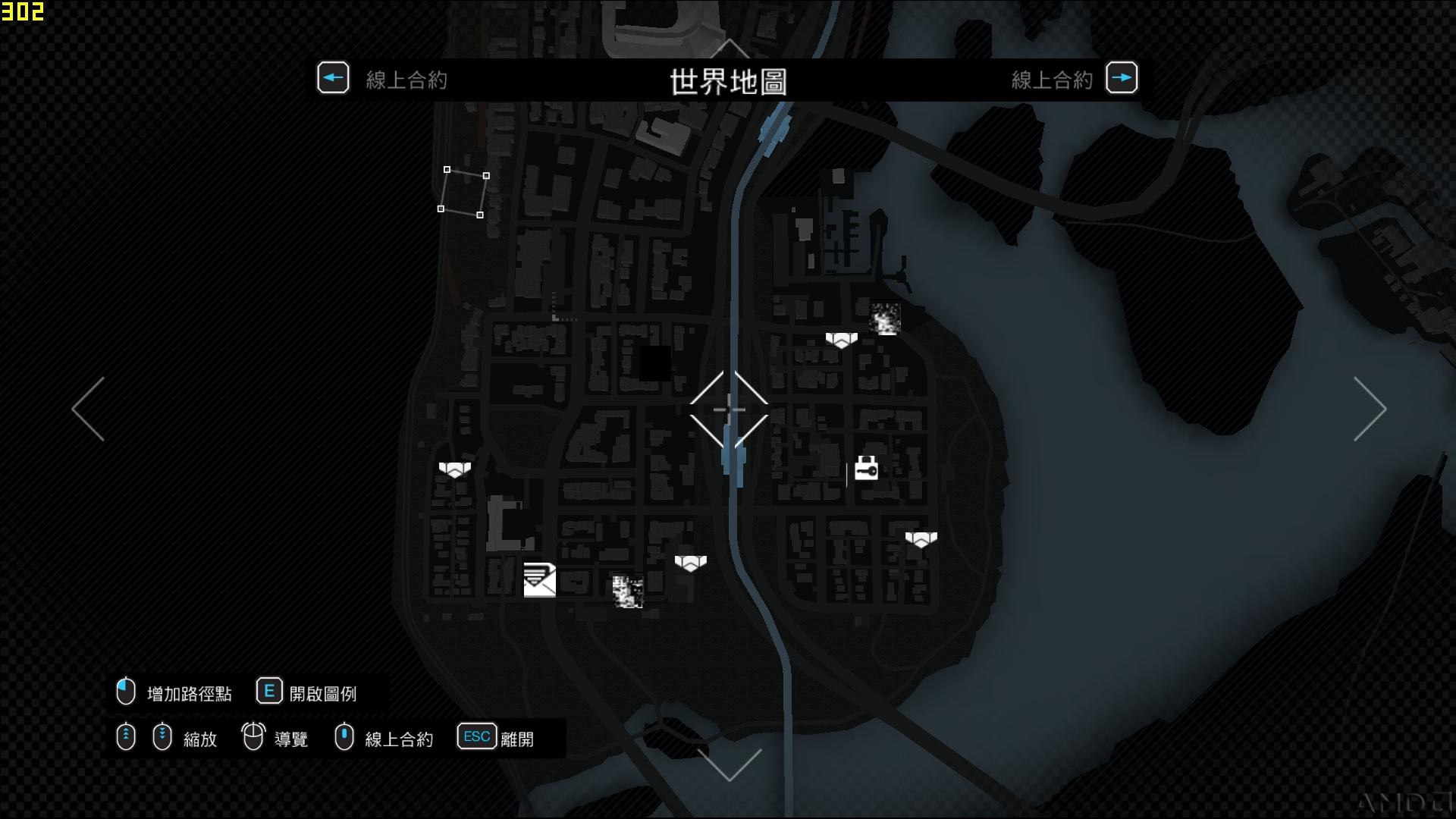

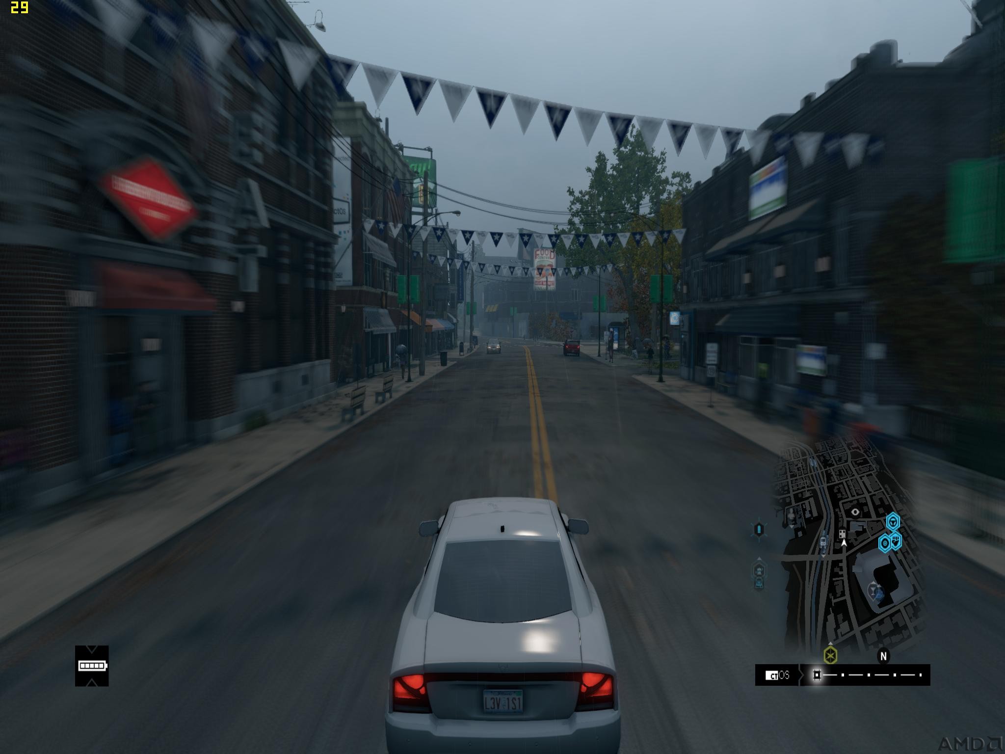

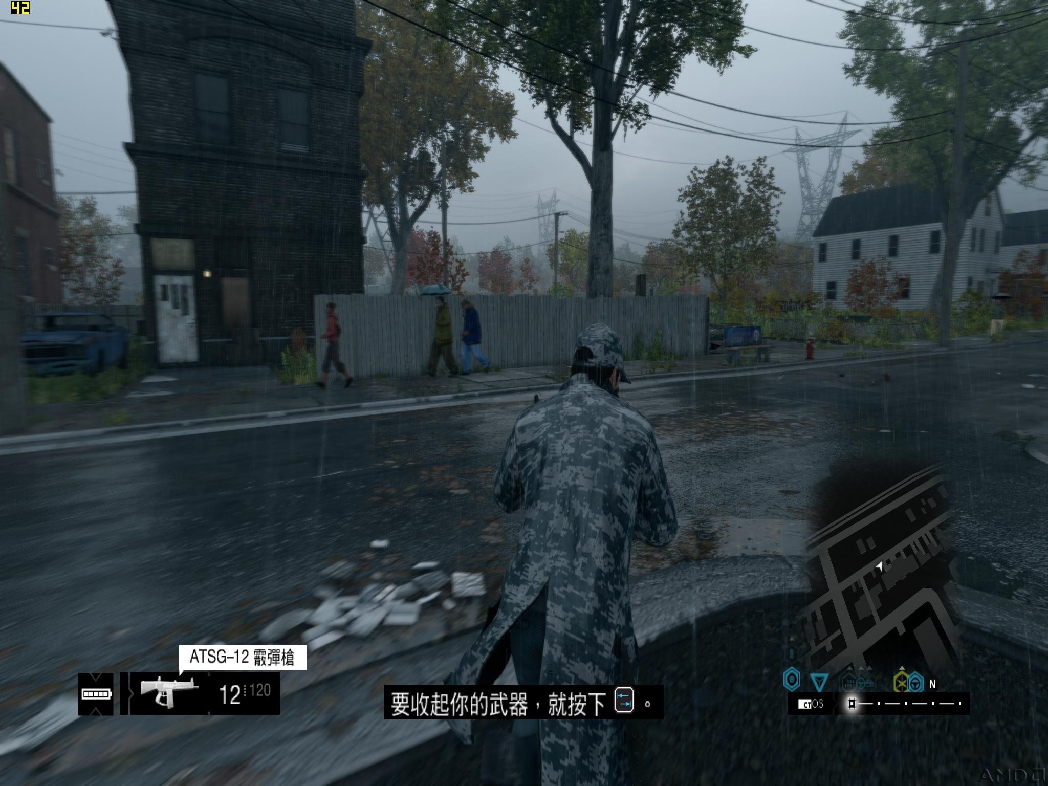

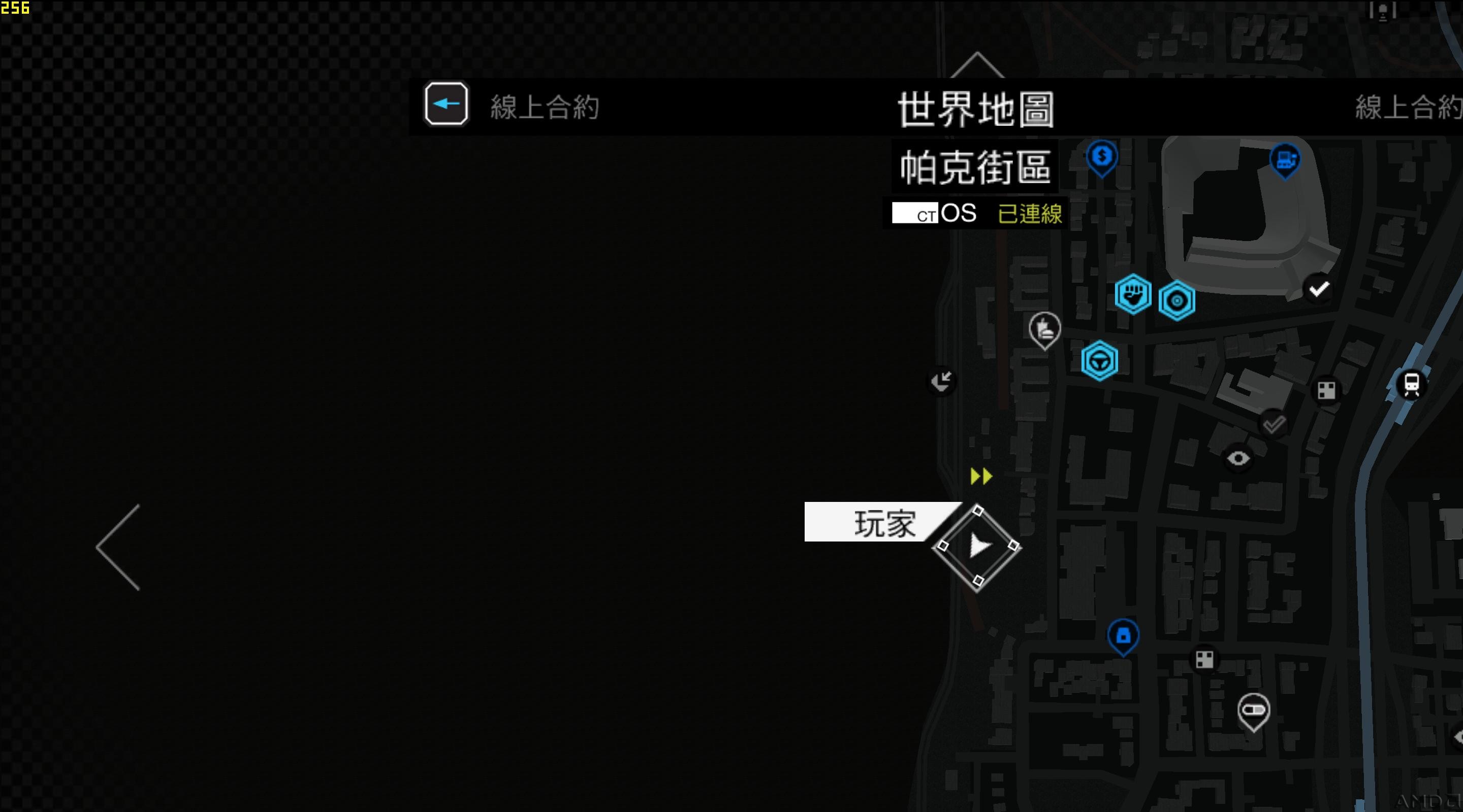

看门狗全部最高,抗锯齿4X,依然稳定。之前6850最低都不能保证流畅30帧。但是有个问题看门狗小地图破图不过我估计是新驱动刚刚出来,还不是太完善,只希望到后面A卡的驱动越来越好,那样我们这些A饭们也能更高兴的使用咯。

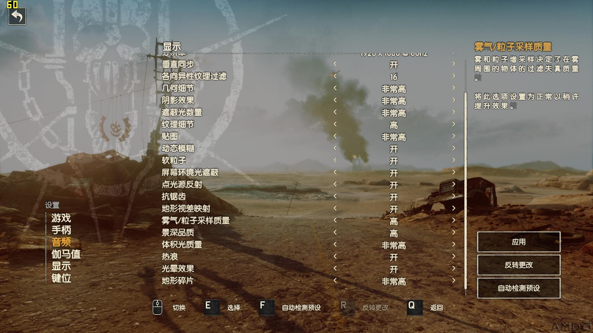

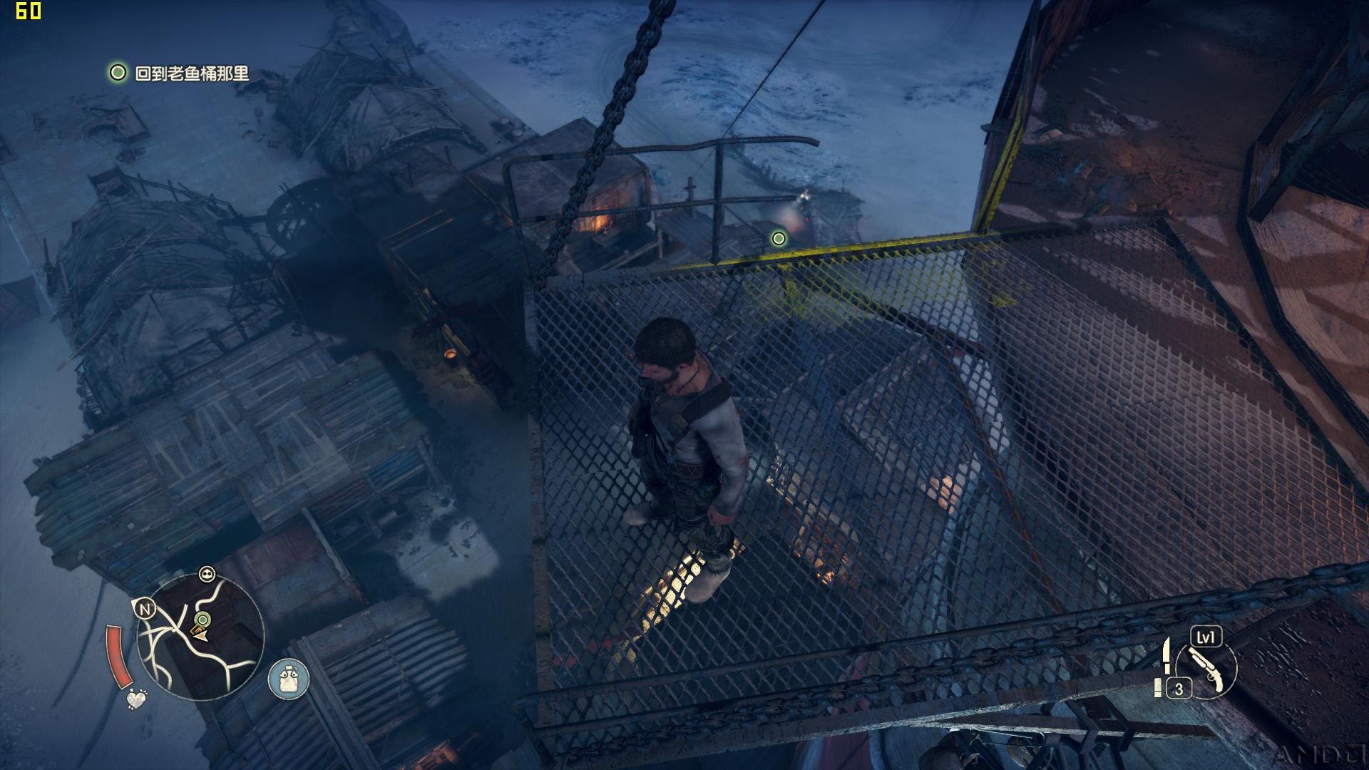

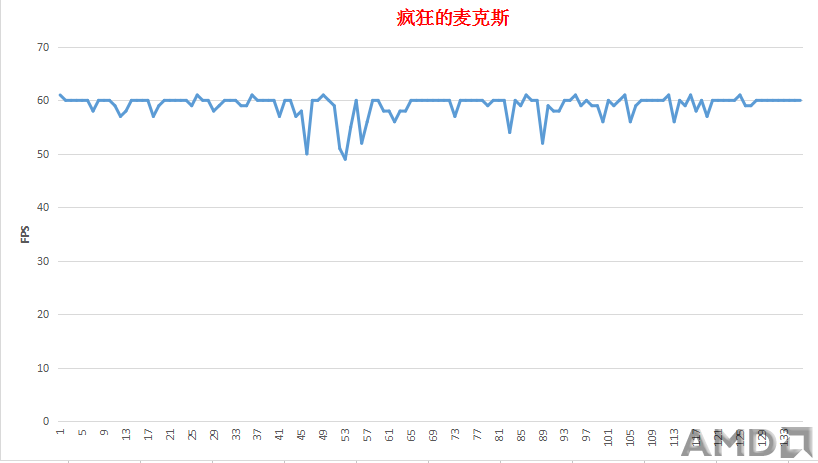

疯狂的麦克斯全部非常高。依然稳定。几乎不掉帧。果然是神优化!

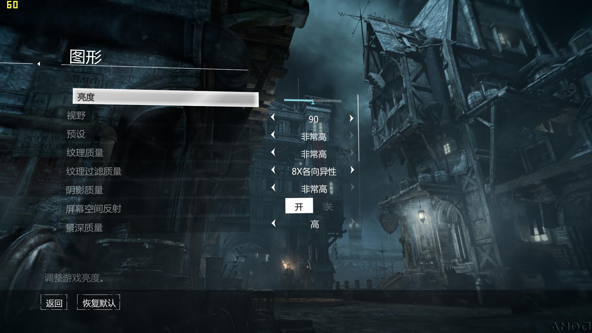

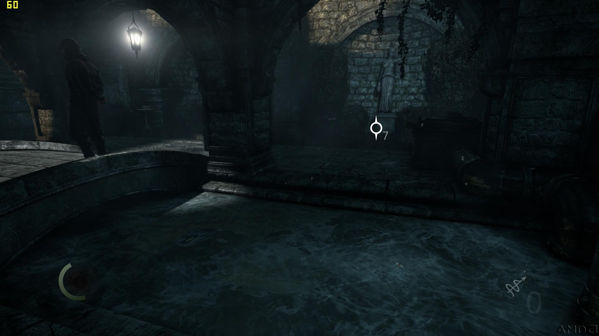

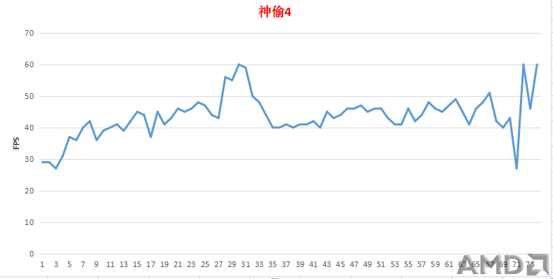

神偷4能开的效果几乎都开了还是40帧以上。哇哈哈哈哈飞起来了都。几乎不掉帧。

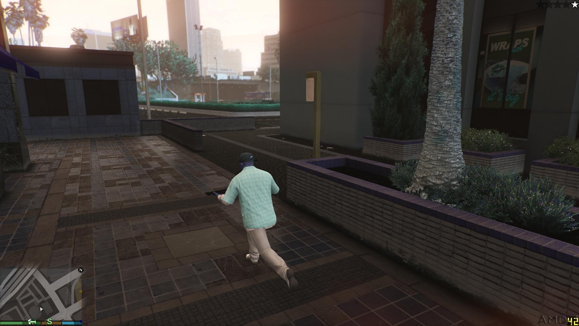

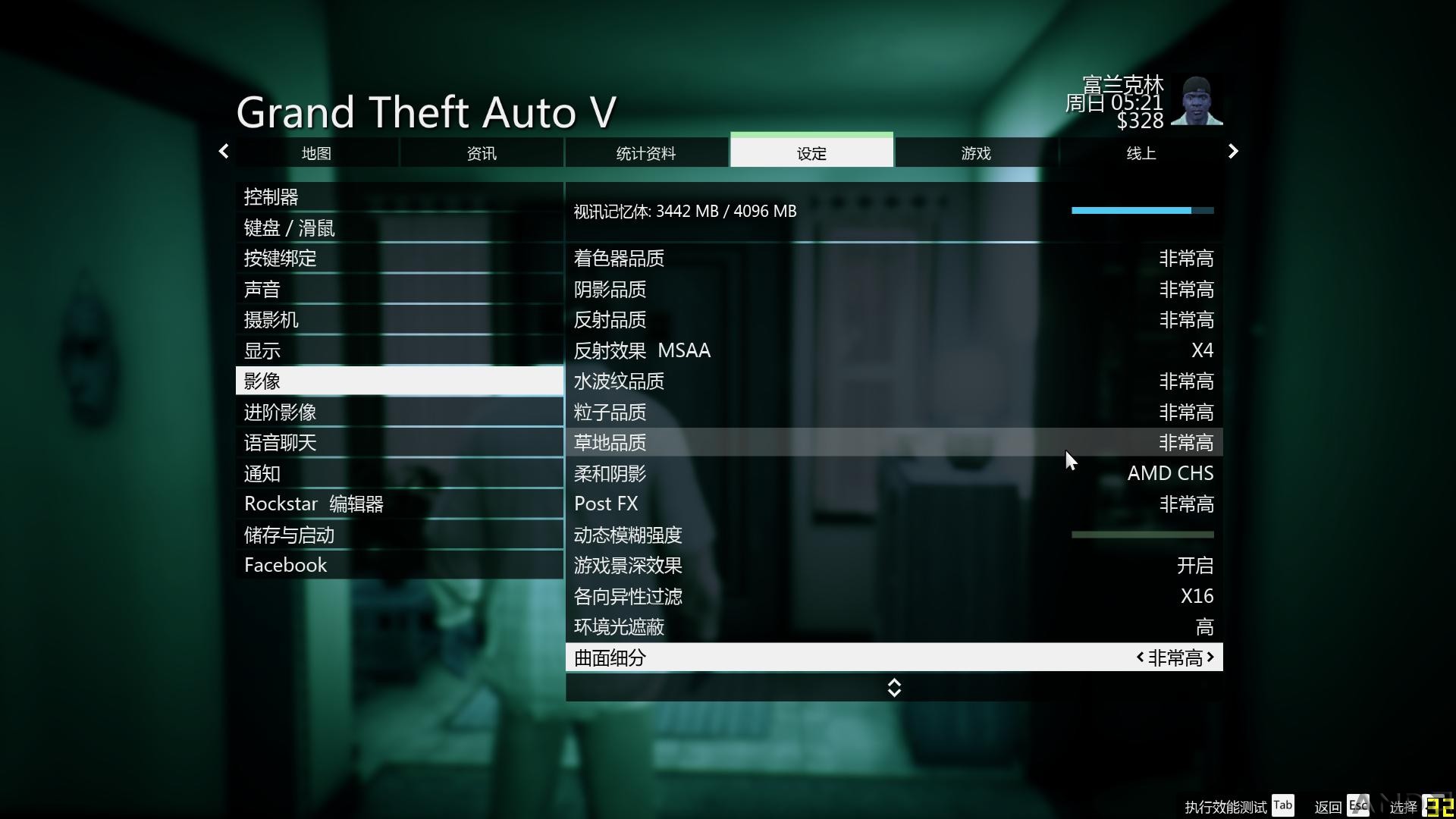

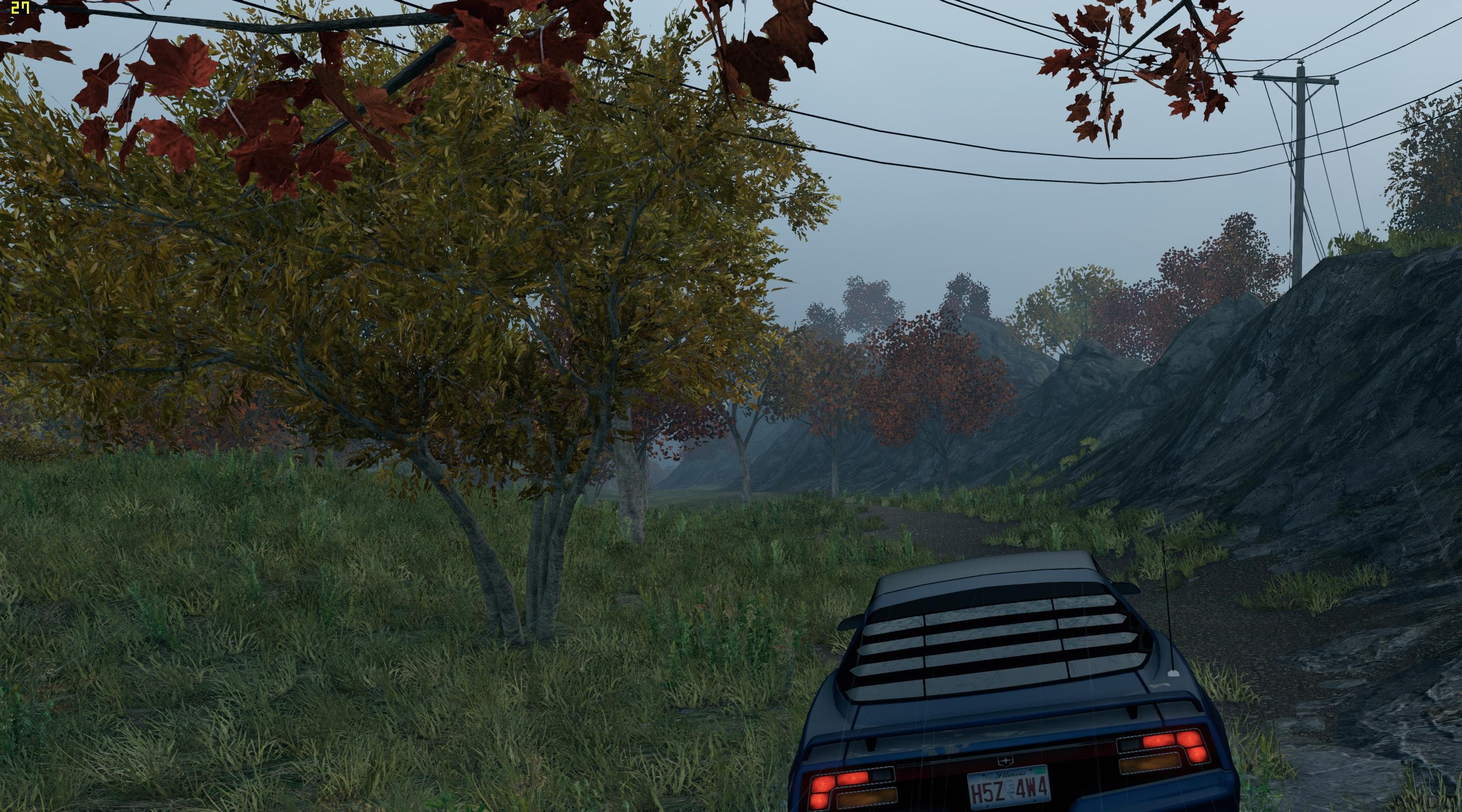

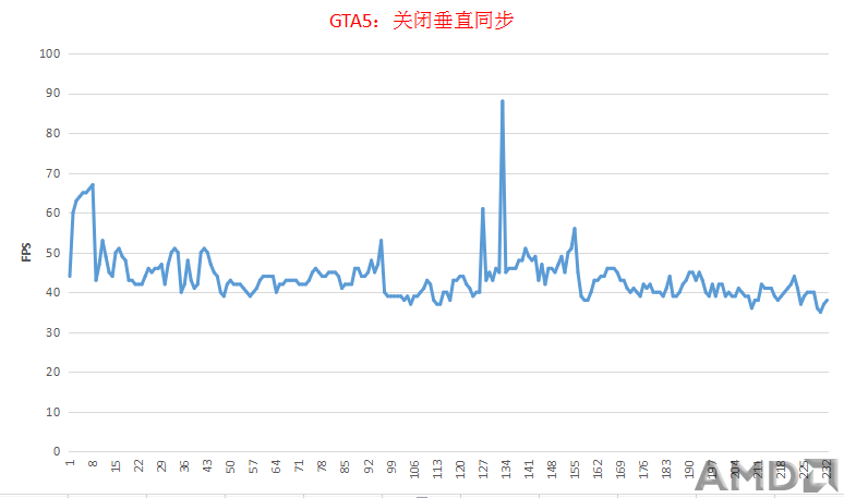

全部非常高。材质高开启2倍抗锯齿垂直同步以后。居然在30帧以下。关闭垂直同步在车最多的大马路上稳定在30帧以上,很流畅。看来只有牺牲点画质了。
关闭垂直同步以后非常稳定。全程40帧以上
以上可以看到380在1080P或者以下的分辨率带主流大作没什么问题,当然CPU高一些就更能发挥显卡的功效了,推荐I5以上。好在现在很多单机大作开始有良好的四核乃至六核优化,对CPU的要求呈现出下降趋势,因此一块给力的显卡就更有必要也更容易发挥了。最近的大作辐射4正当防卫3相信380也会有非常不错的表现。

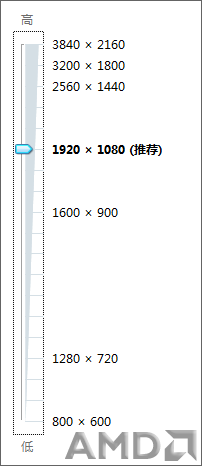

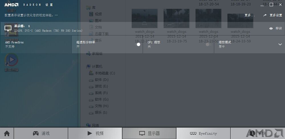

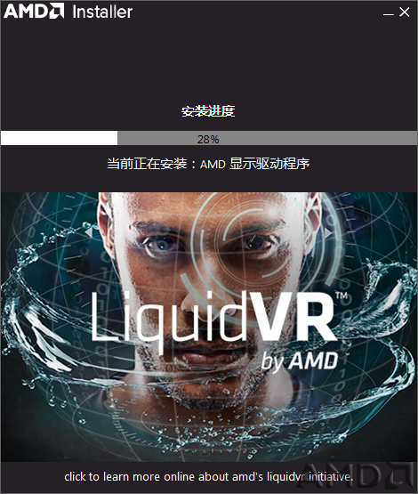

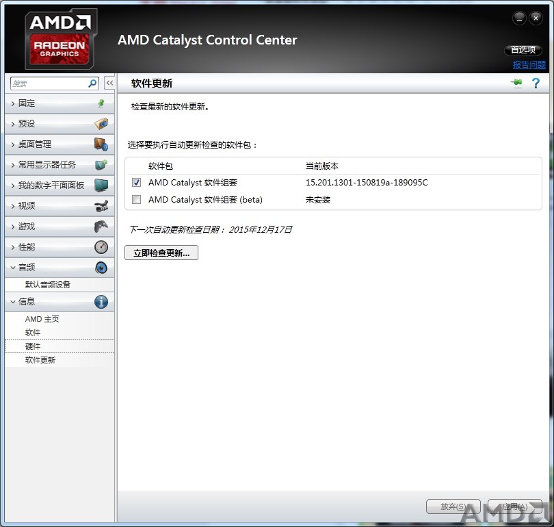

12月14日18:47更新:今天突然发现有个驱动能更新?!原来是当初驱动精灵安装的时候是旧版本。我晕。既然有新驱动就下来试一试呗。
安装中
安装完毕重启发现有个超虚拟分辨率这个黑科技?难道开了可以改分辨率吗?
这尼玛居然1080P的显示器可以调到4K吓我一跳。
我擦咧 - - 4K分辨率那么小啊 这个! 看得清楚吗?
以上是对比图!为了A饭们更直观的看见差异,特地用相机拍的。

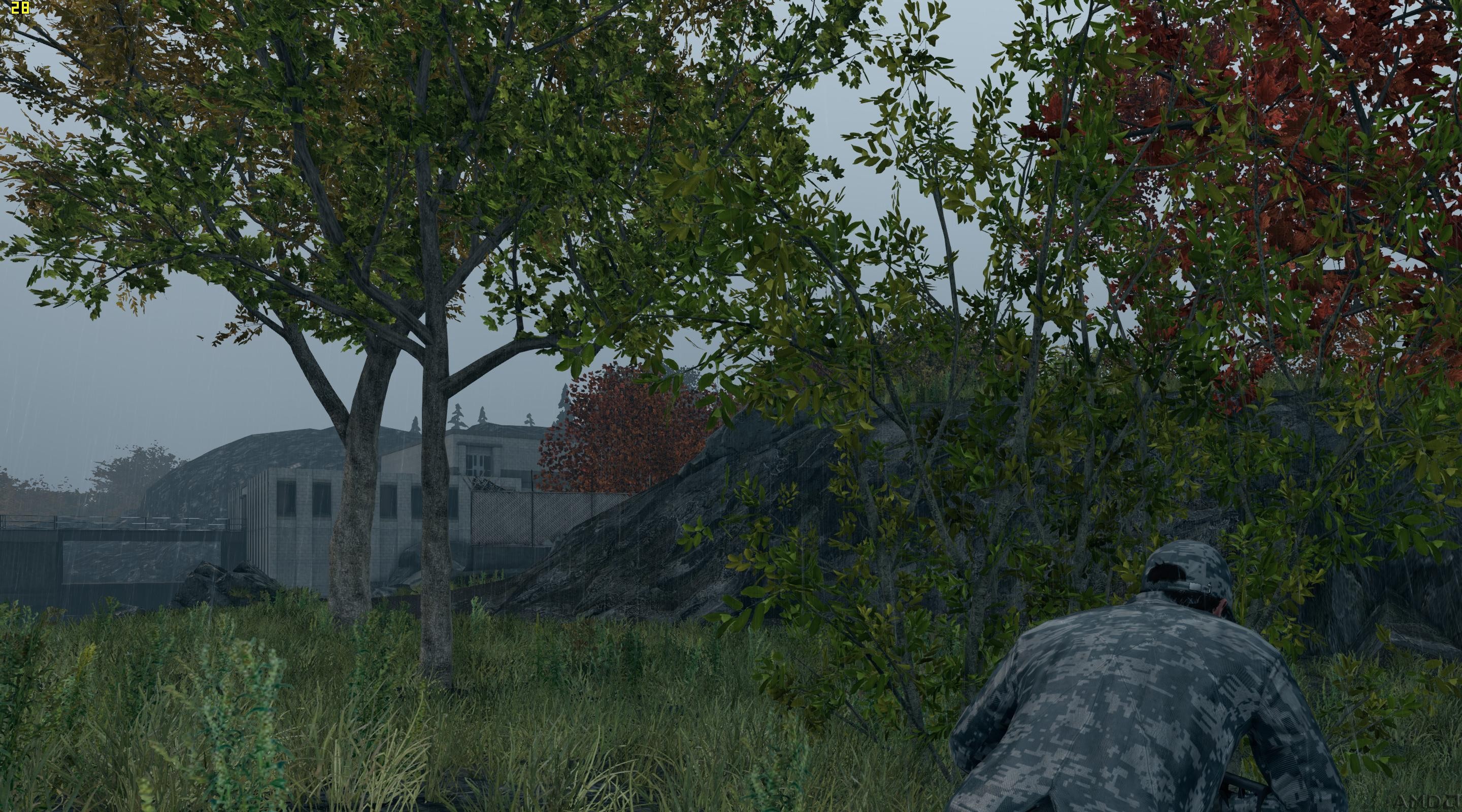

此刻我在想游戏里能调分辨率吗?那就进游戏试一试!

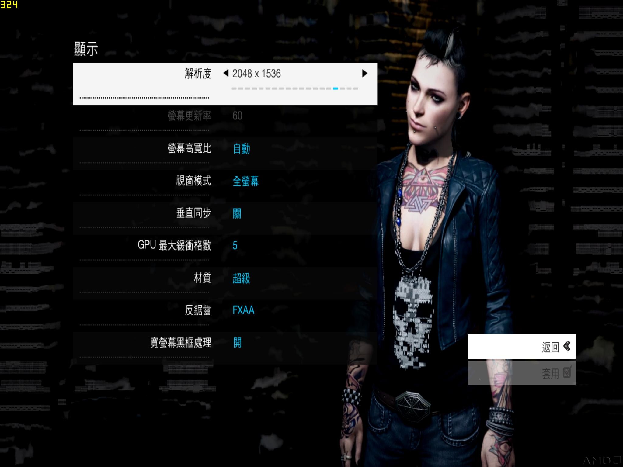

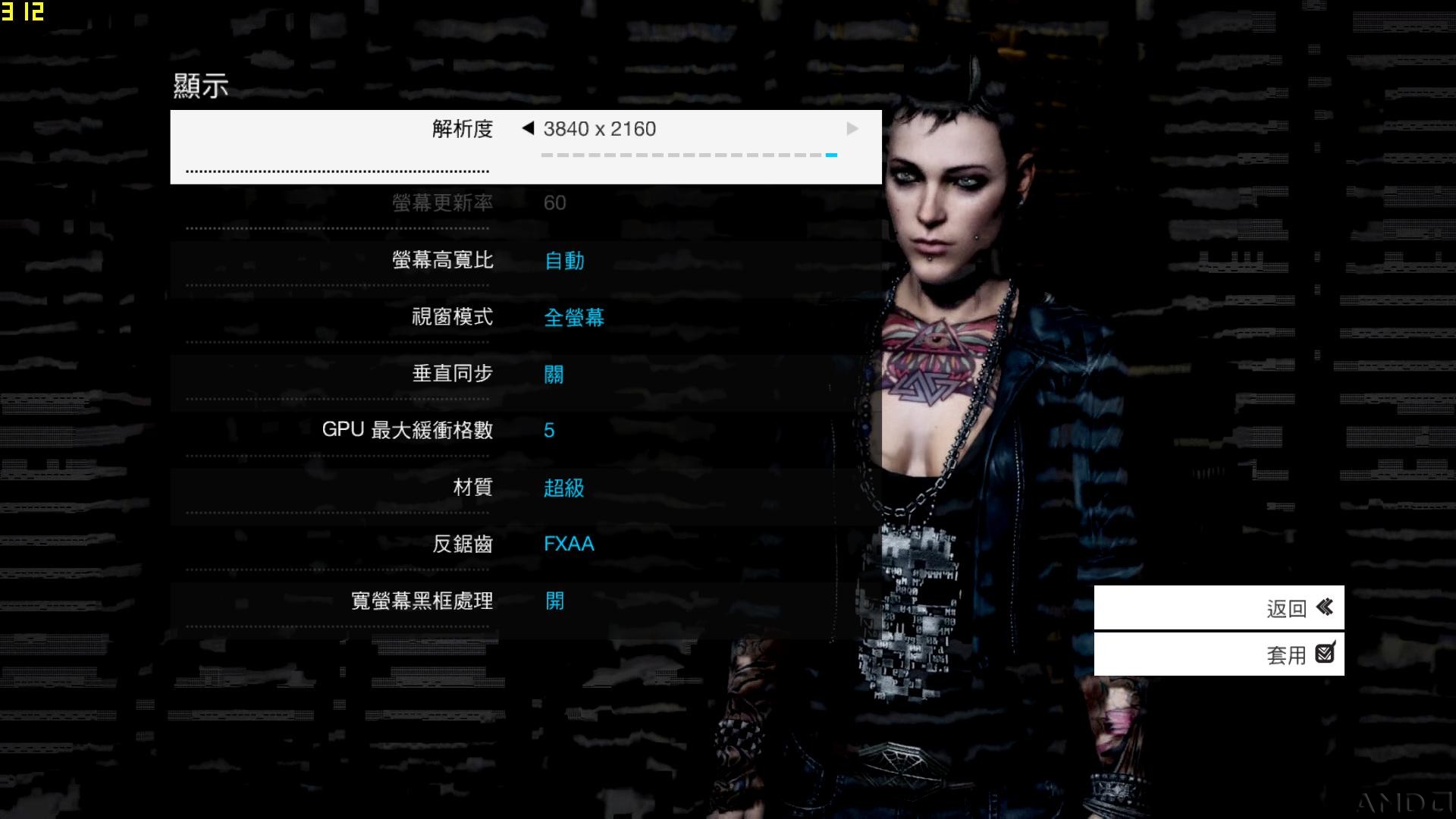

测试游戏看门狗

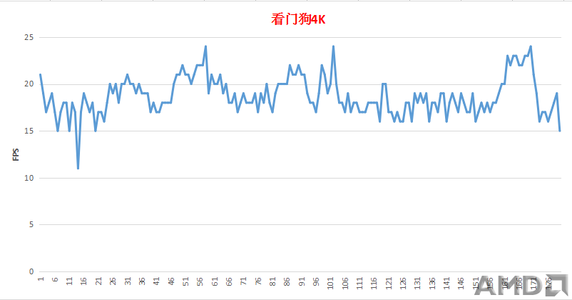

4K测试:

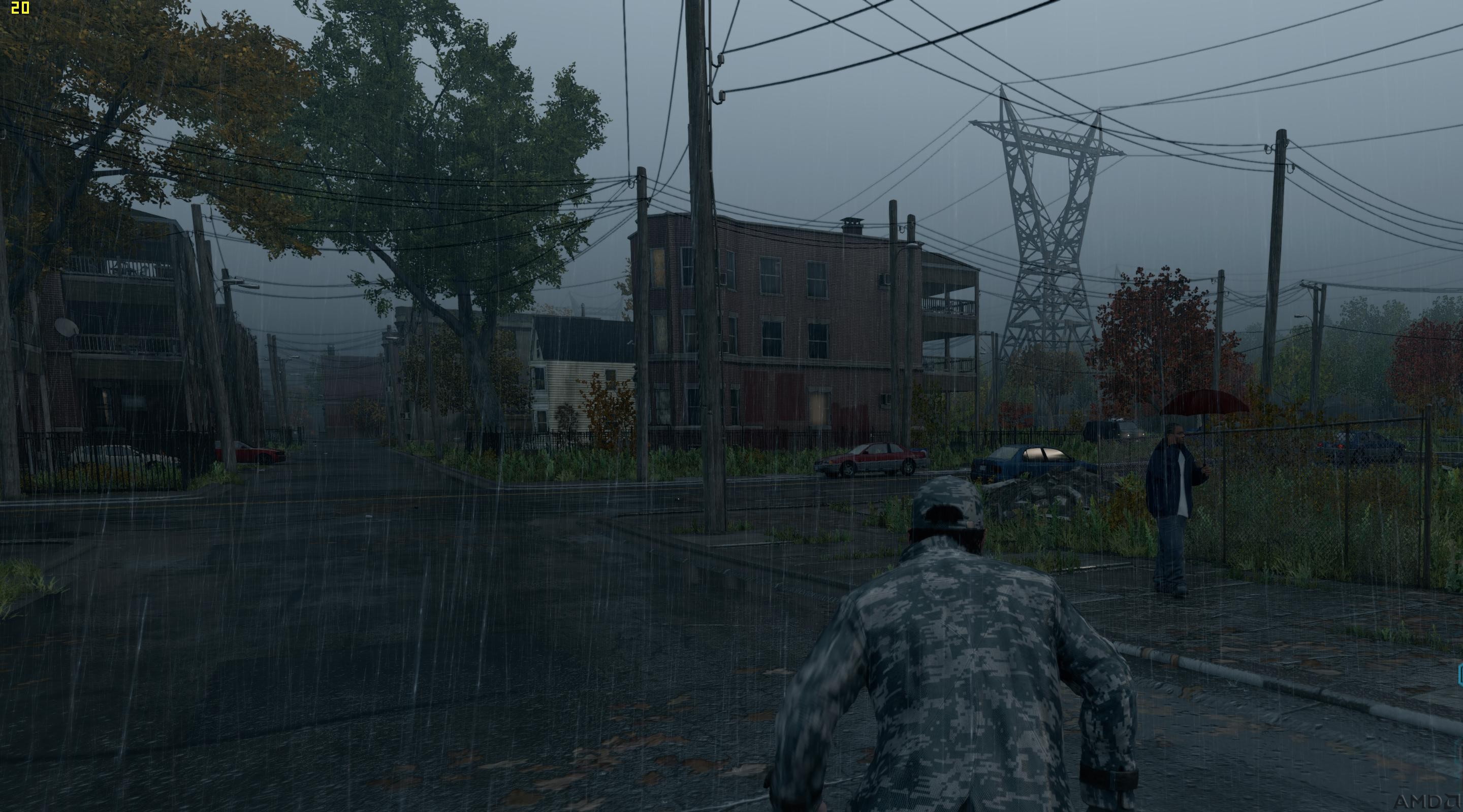

可以4K。进游戏看看效果如何。注明:4k分辨率,全部非常高,材质超级。垂直同步关闭。反锯齿FXAA
打开地图慢慢发现不破图了。给力解决了这个大问题。
开车15帧卡的不行啊。试一试走路

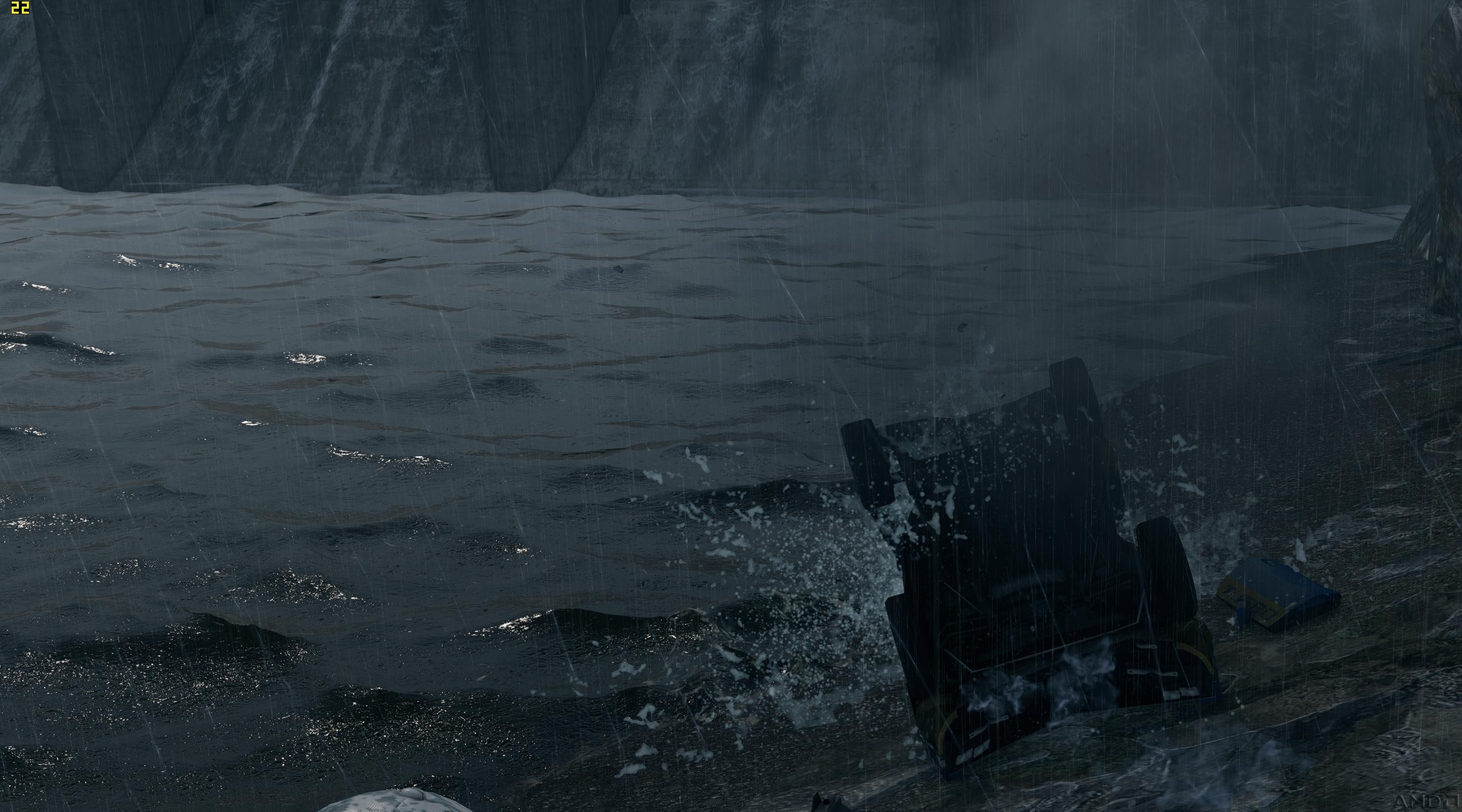

20帧左右,4K分辨率下雨滴真的是超清晰!特别美!帧数也调高到20帧。还是有明显卡顿。
看来4K是玩不了的了。毕竟甜品级显卡嘛。降低下效果看看。

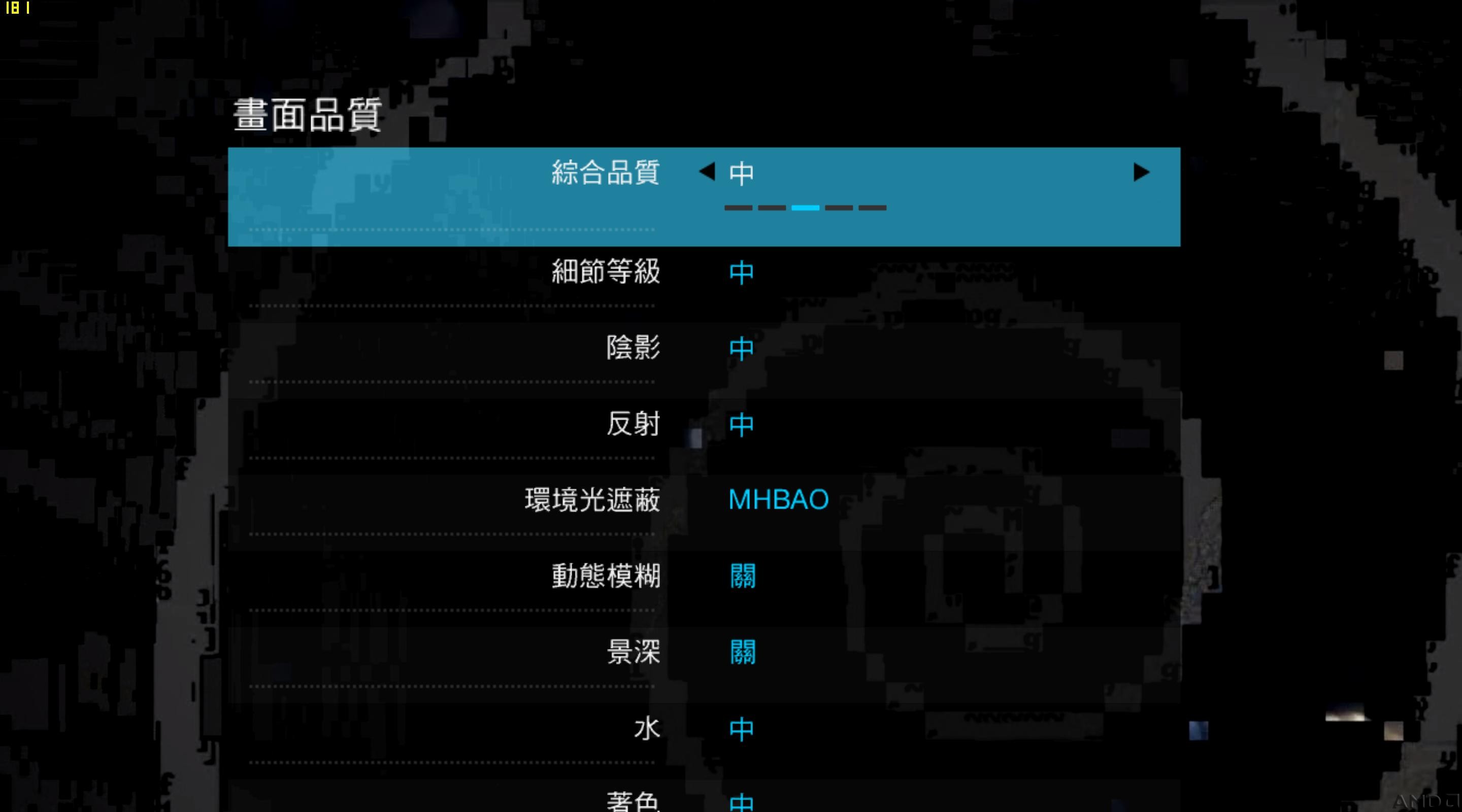

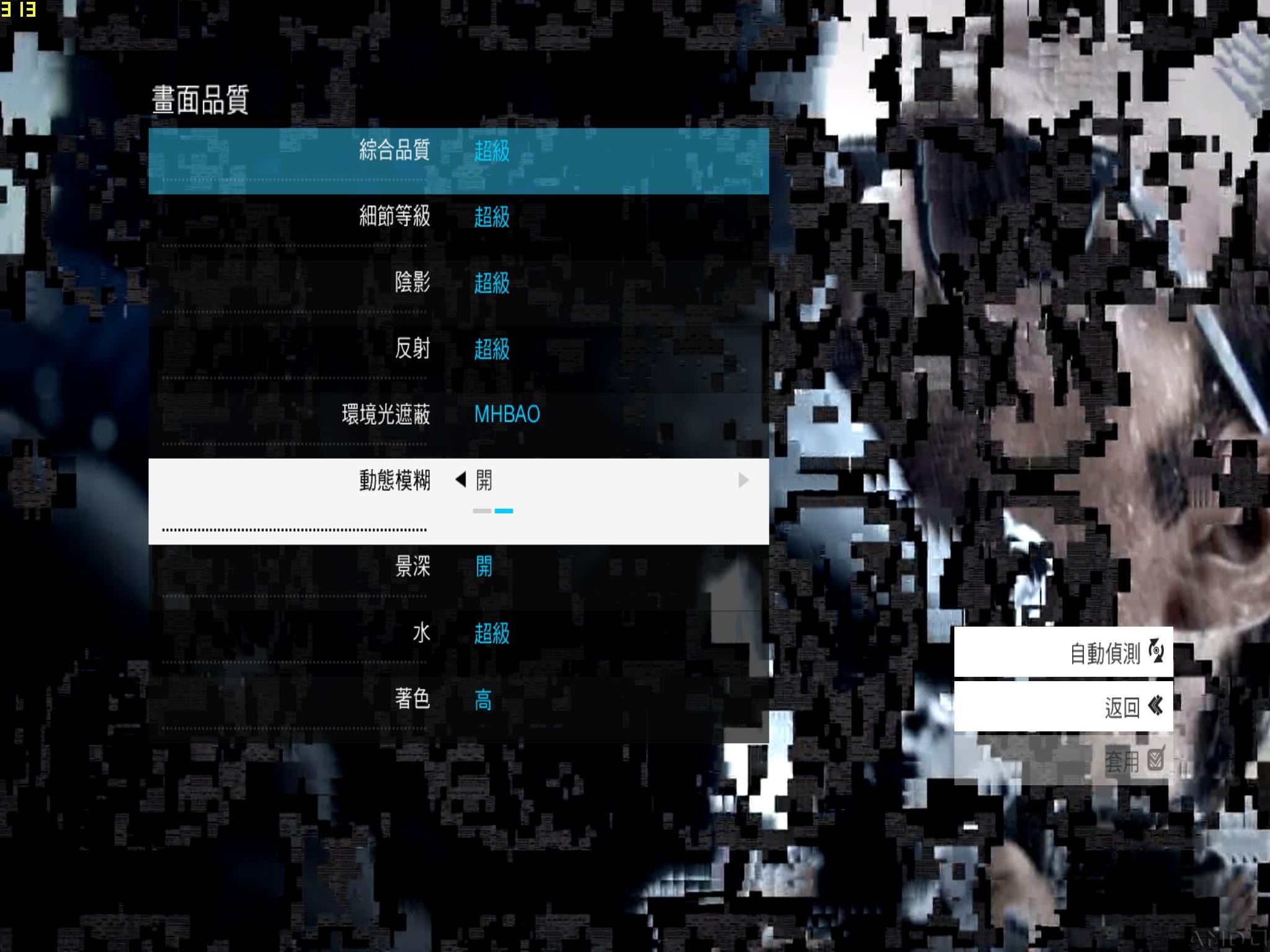

只更改了综合品质为中其余未变。
看来还是有明显提升嘛,飙升至30左右。
开车也在30帧左右。不错嘛。哈哈

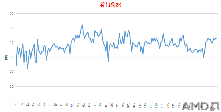

2K测试:
全部非常高,材质超级。垂直同步关闭。反锯齿FXAA,全部非常高
经过街道的时候或者车多人多的时候会掉到30帧附近。也会有偶尔掉帧的情况,但是大部分都在40帧甚至50帧,看来是相当流畅啊。

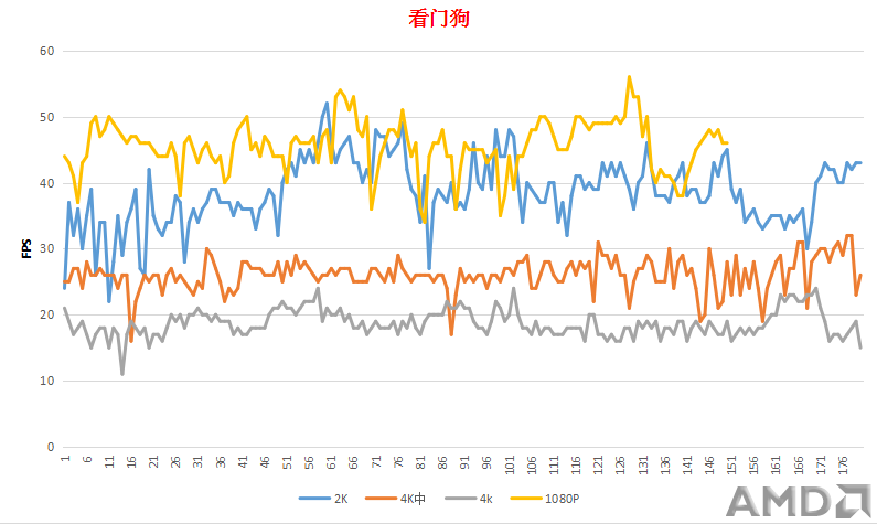

最后是对比图:黄线为1080P帧数,蓝线为2K帧数,橙色为4K中帧数,灰色为4K特效超级的帧数。
通过对比不难发现迪兰R9 380能够在2K分辨率玩大作很流畅。也是很惊喜的。但是高于2K帧数波动会非常大。
