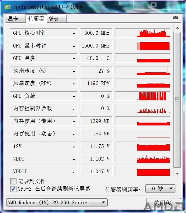

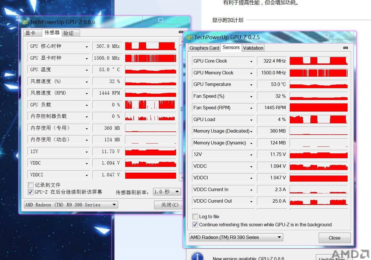

1.jpg 烤鸡的时候正常,但是玩游戏的时候,负载就变成下面这样,GPU负载断层,玩300英雄的时候会卡顿一下

发表于 2015-12-13 12:33:04 | 显示全部楼层
设置电源高性能

之前在ATI吧看到说可能是GPUZ的问题,于是下了GPUZ0.7.5 QQ图片20151213122352.jpg QQ图片20151213122359.jpg
发表于 2015-12-13 12:35:26 | 显示全部楼层
有可能是GPUZ 版本问题导致的  在贴吧看到过一个人专门测试了  换了个GPUZ版本就好了

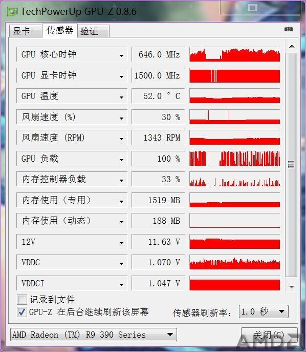

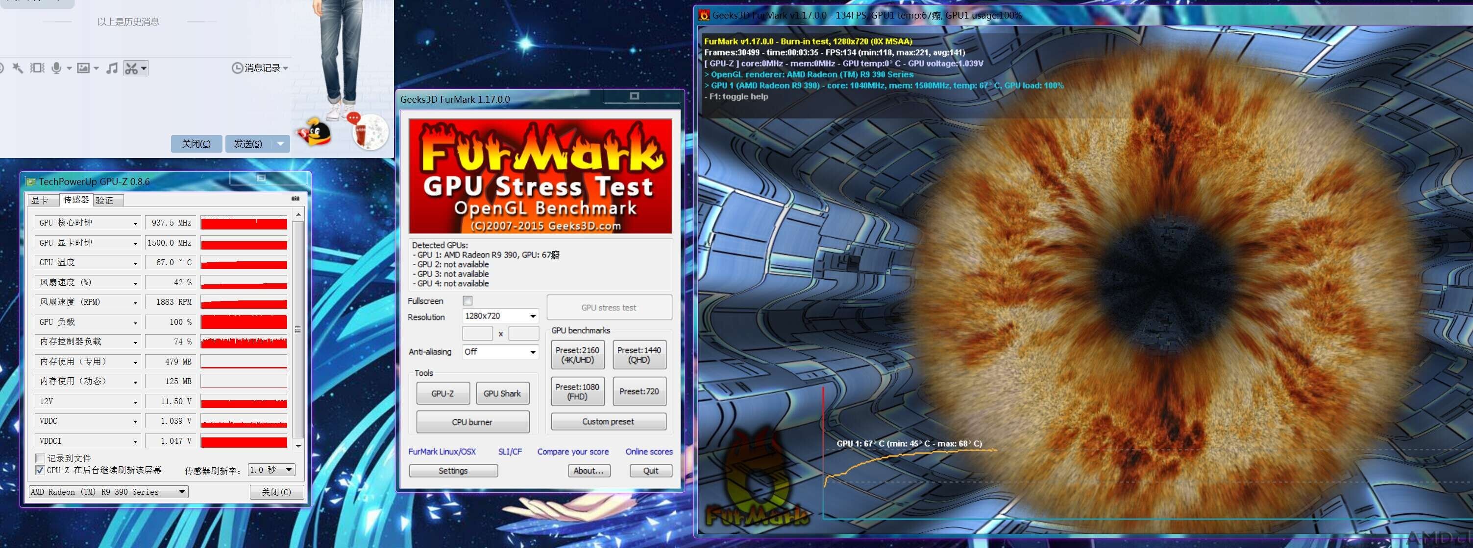

发表于 2015-12-13 12:37:03 | 显示全部楼层
你的没事,贴吧说在测试FURMARK 时 ,GPUZ出现断崖式频率才是GPU问题

mycdr 发表于 2015-12-13 12:36
这个如何设置?
控制面板  电源那里
907

发表于 2015-12-13 12:39:29 | 显示全部楼层
看下上面的图,我先设置下电源性能试试
你的没事,贴吧说GPU有问题是测试FURMARK时也是断崖式的才是芯片问题

 楼主| 发表于 2015-12-13 12:45:20 | 显示全部楼层
但是测试300英雄卡顿很明显

多测试几个游戏,建议测试最新的大作。COD12 巫师3 枭雄 系列

已经解决了,可能是游戏的问题,LOL之类的也测试过了 好的

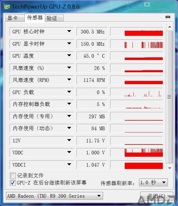

发表于 2015-12-14 15:39:50 | 显示全部楼层
A家A友不用谢。游戏中出现断层负载也和游戏优化有关,只要FURMARK 测试时时不是断层就没事

922
411
发表于 2015-12-14 21:49:22 | 显示全部楼层
这是gpu-z显示的问题,本身负载上不去频率上不去是省电功能在起作用,如果这种情况游戏卡是游戏本身优化问题
