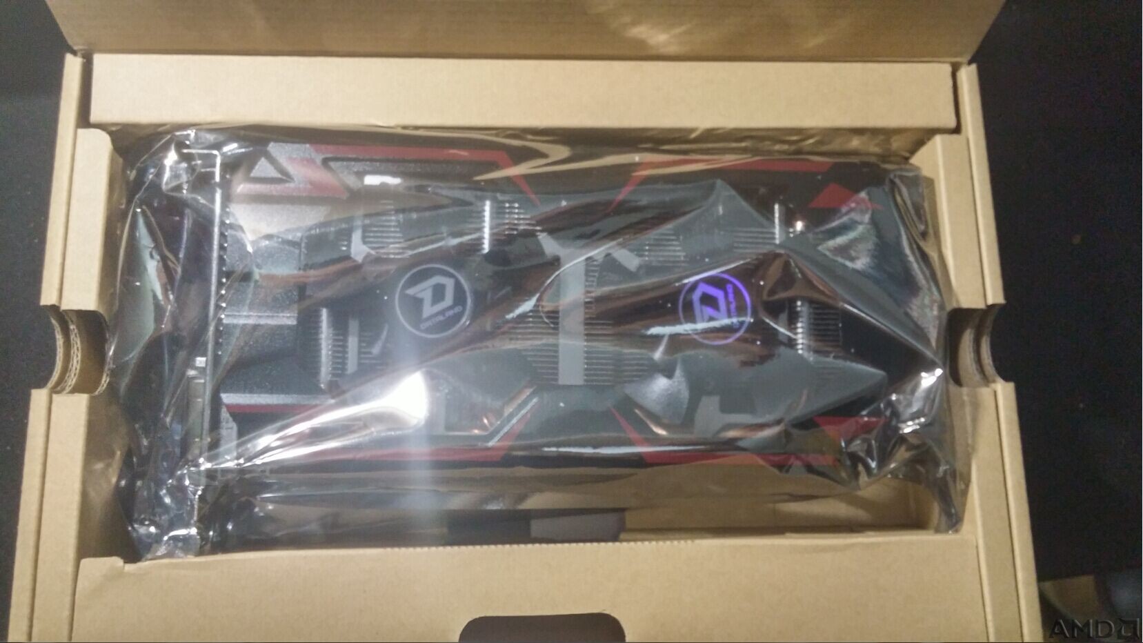

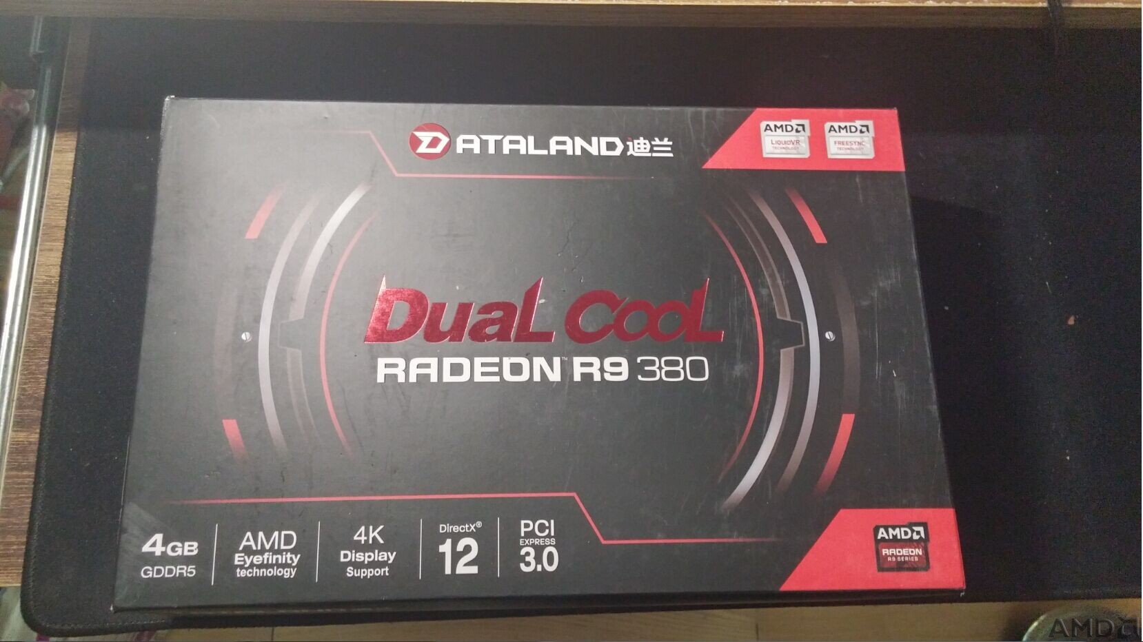

开箱,正主登场
大概半年前还入过一块迪兰270酷能,当时的印象是酷能的盒子好浮夸,硬是能把显卡盒子做的跟主板盒子一般大。。。这次的380酷能包装盒相比之下收敛了很多,基本上算是正常大小
拆开静电袋,本体现身
算是蛮好运气,完全没有接盘的迹象,静电袋完好无损,显卡的金手指和各个接口都有保护套

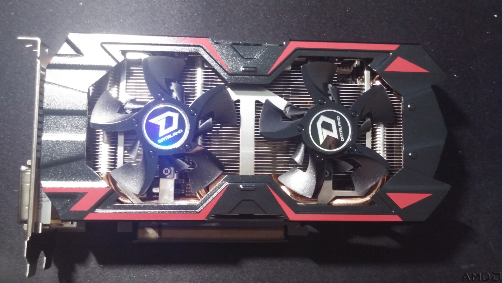

酷能的造型实在是没什么好说的,直到这一代390酷能开始有所改变以前似乎都是差不多的东西。这块380的造型基本上就是之前270酷能的翻版,非常单薄的风扇(280/280X酷能同样是这个黑红色的金属外壳,但是风扇不是这种5扇叶)

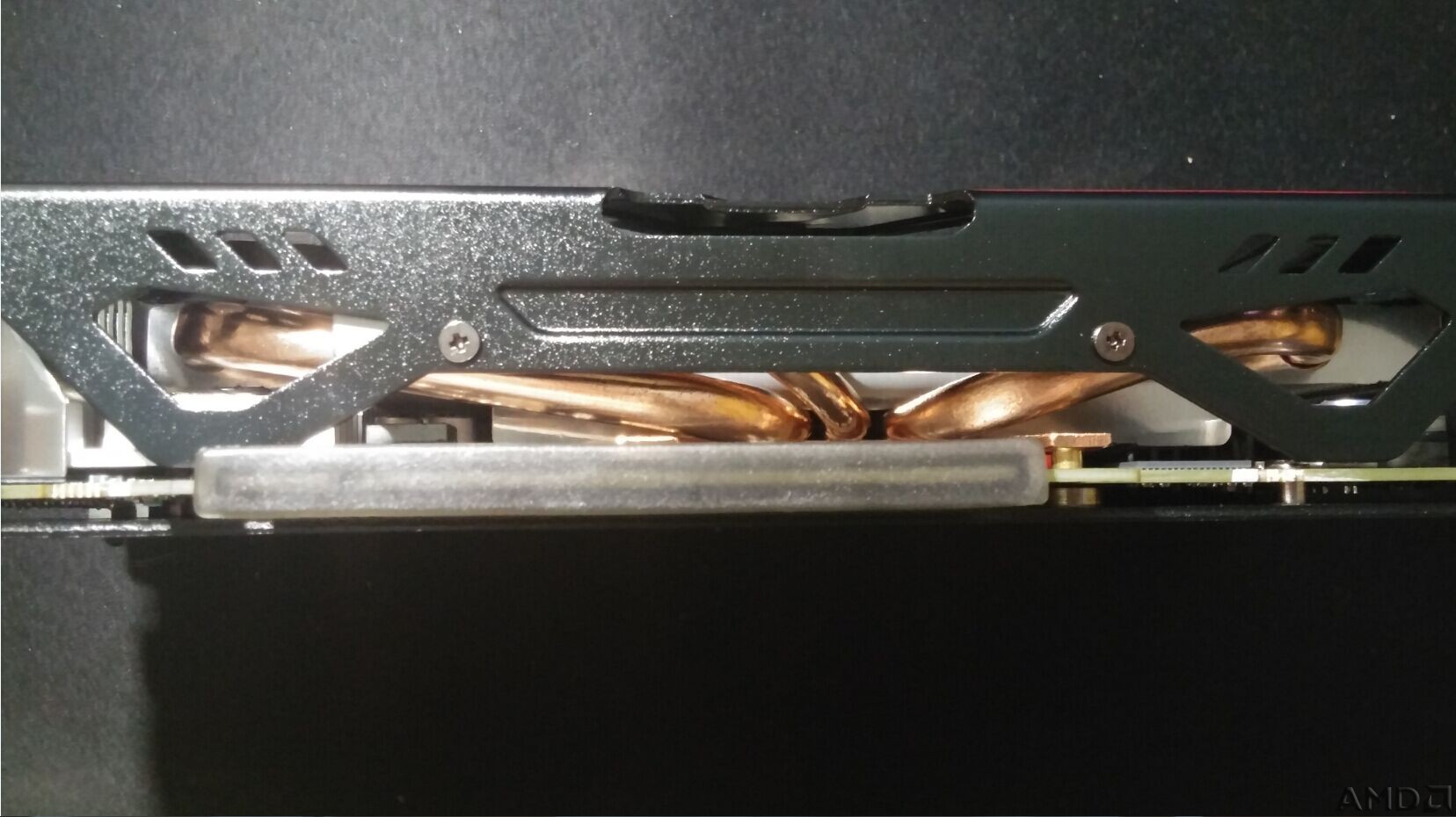

底部特写,相比当初的270酷能,这块380酷能好歹加了背板,也算是个安慰
可见的三根热管,2粗1细,再加上那可怜的5扇叶双风扇,老实说,这块迪兰380酷能给我的第一印象就是 略显单薄,作为A卡而言散热规格实在不算高

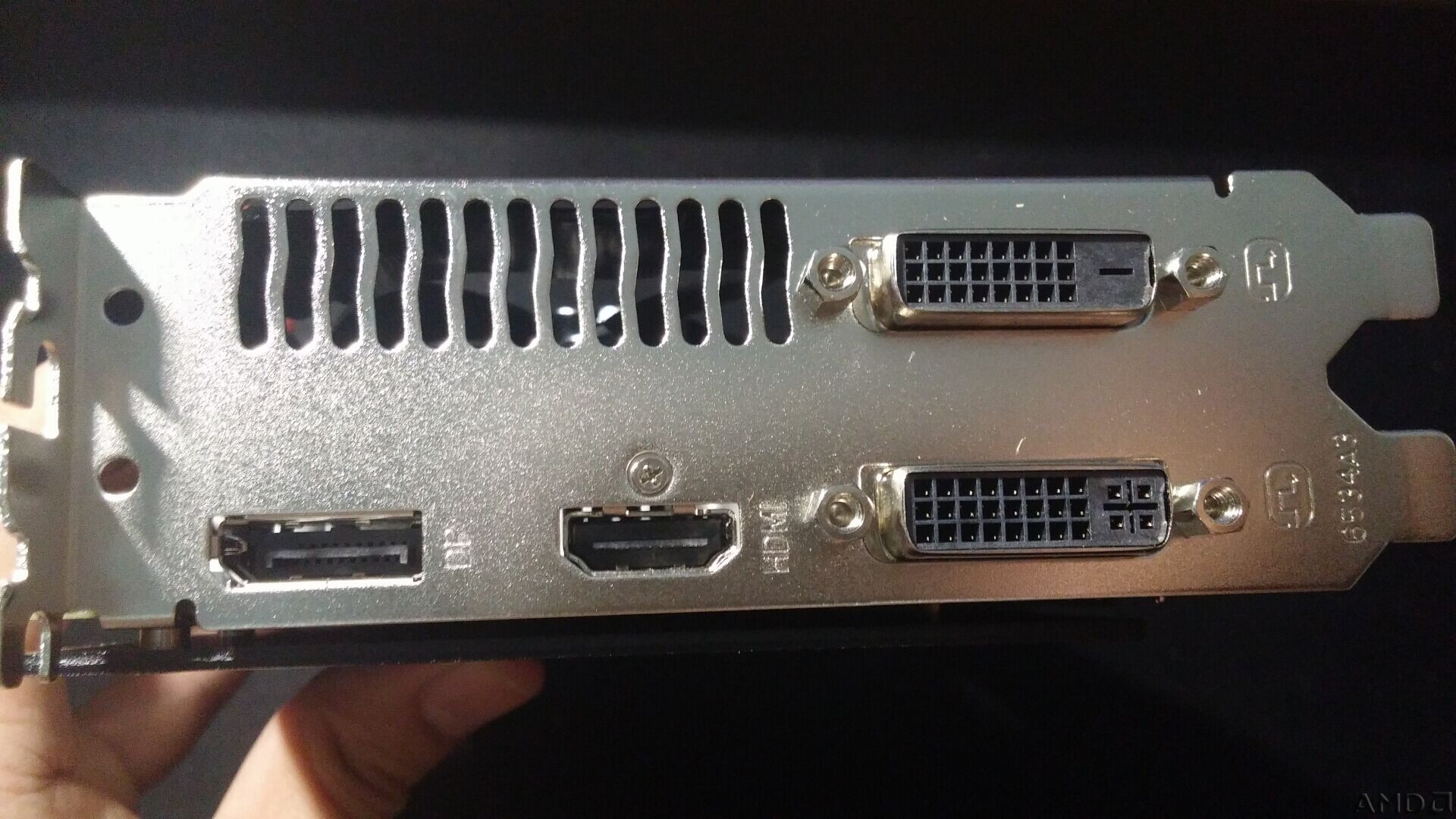

接口特写,不算丰富,两个DVI(话说这玩意到底为什么要做两个DVI???),一个HDMI,一个大DP
题外话,那两个DVI口具体有什么区别呢?下面那个多出了几个孔位是干吗用的?求高人解答一下,先谢过了
全家福
完全不知道该如何吐槽。。。在那虽然有所收敛但其实依然很巨大的包装盒之内,实际的内容只有这一块显卡,一本使用手册,一张驱动光盘,连根电源转接线都没有

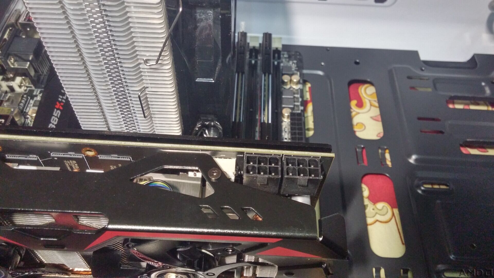

主要配置选择的是E3 1231V3,华擎B85杀手,威刚XPG DDR3 1600 8G*2,CPU散热是反人类400,机箱先马白坦克,电源台达NX450
之前忘了说,在这张照片可以看到,这块380酷能供电是双6pin

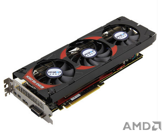

接下来简单介绍一下今天的配角,盈通280X游戏高手,购于2014年十一,当时刚刚赶上N卡970&980上市,280X大降价,作为价格屠夫的盈通也第一时间将这货的价格杀到了1599大洋,这瞬间让原本计划1600买760的我转投A卡怀抱,不知不觉这卡已经陪伴我整整14个月,也是它让我对A卡的好感度大增。。。
简单介绍一下规格,三风扇金属背板,默频1000/6000,8+6pin供电

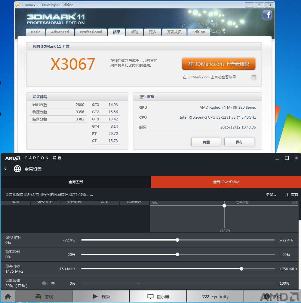

上机第一件事,不服跑个分
然而有点尴尬的,这分数跑出来还真的是挺难看的。。。这块卡默频980/5900,E3 1231 V3不锁睿频,CL9 8G*2双通道内存,跑下来X分也只有不到3100,图形分2800。
不得不说3D11确实黑A,实际性能平齐甚至还要略虚的960 跑11的分数会好看很多
简单超频测试,随手将主频从980拉到了1100,更加尴尬的事情发生了
花屏,完全无法使用的花屏,甜甜圈烤机甚至会直接掉驱动,电压加到20%最高值也没用。。。
就在几天前我还在卡吧跟人说这一代A卡超频1100应该是起步值,正常体质都肯定能上,然后转眼间我就被自己打脸了

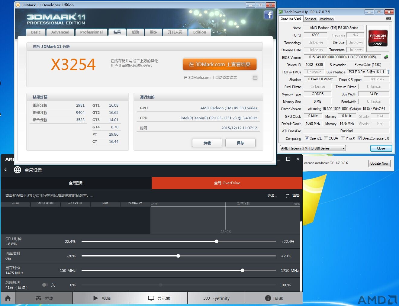

反复尝试最终得到的稳定超频数据,主频+8.8%,实际主频1068,可以稳定过3D11和跑甜甜圈,在这个状态下,3D11 X分3254,图形分2981(就差19分就过3000了,强迫症伤不起)
顺便在这里要吐槽一下,这一代A卡在驱动超频设置里不能直接设置主频,而只能以百分比的形式体现超频比例,这种设置某种意义上确实更直观,但是对我这样想要看实际频率的人来说简直就是个恶梦。。。

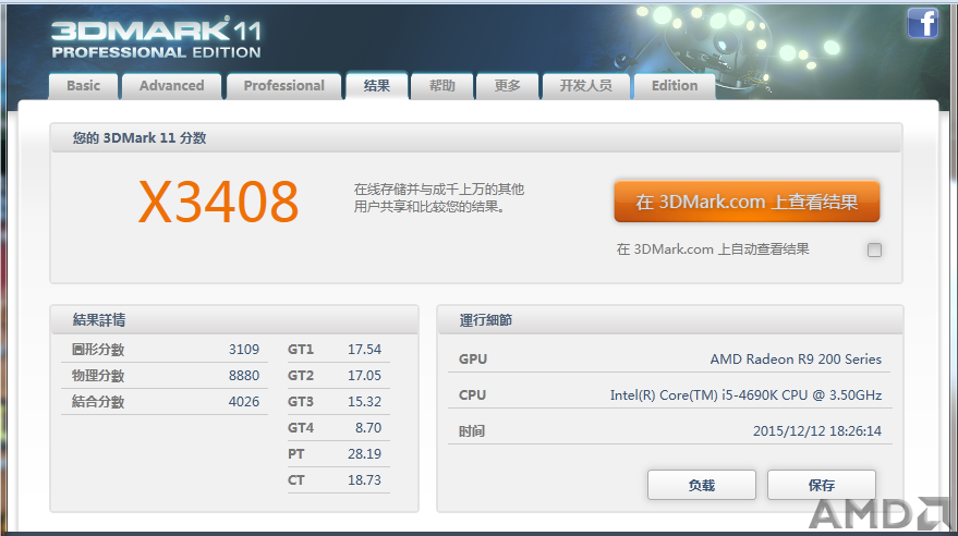

与此同时,配角登场
盈通280X游戏高手,默频1000/6000(上),超频1140/6000(下),CPU是I5 4690K OC48,内存同样是DDR3 1600 8*2 CL9
从分数上可以看到,默频1000/6000的280X图形分还要超出1065/5900的380,超频1140以后的280X对比380分数差距超过10%,已经可以说是碾压了
顺便再问一句,3D11跑分,物理分到底是取决于哪些因素的?上面两张图 平台都完全没变化,为什么第一张图中物理分只有8880,第二张超了显卡以后 物理分也跟着提高到9288了呢?再次求大神解答
超频和跑分测试,可以说让我微感失望,虽然早就知道380作为280的继承者,本身定位就要低于280X,然而这块迪兰酷能如此低的超频潜力,如此弱的跑分数据还是让我有些出乎意料,毕竟相比于380现在1200-1300这样的所谓“神价”,盈通280X游戏高手这块卡在618的时候就已经杀进标价1299 用券1200出头的价格了。。。

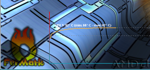

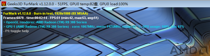

接下来,温度测试
测试环境为先马白坦克(非铁网),加了一个后置出风扇(机箱赠送的先马游戏风暴),室温25度,显卡主频1167,风扇开自动
相比于对于性能及超频能力的失望,这块380酷能在温度控制上却让我颇为满意,82度看上去已经不低,但这只是因为A卡设置上的温度限制本身就比较高,如此低规格的散热器,在风扇转速67%的情况下可以实现可用最高主频烤机温度82已经很不错了。。。提到这个最高主频,我再次一脸泪。
甜甜圈烤机过程中,整机基本上没有特别明显的噪音,毕竟只是双风扇67%转速,声音肯定会有,但不至于让人觉得吵,有极轻微电流声出现。
顺便 跑甜甜圈时用的主频是1167而不是前面前面用的1168,不是我不想,实在是这见鬼的超频选项真心不容易拉到刚刚好那个数,左右拉了两次都没拉对最后就这么着了
配角再次全场

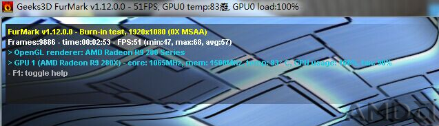

盈通280X游戏高手,测试环境与前面完全一致,主频我选择了跟380同频的1065,一方面是想对比一下两代显卡在同频下的温度情况,另一方面也实在是担心 在机箱只开一个后置出风扇的情况下,280X能不能撑的住1140的烤机测试。。。
结果如上图,稳定温度84度,比380的测试数据高2度;但与此同时,84度的280X 风扇转速已经达到了可怕的90%,相比于只是有轻微噪声的380烤机,这块三奶280X游戏高手在90%转速下声音已经有吸尘器启动低档的感觉了。。。
温度测试总结,相比于性能和超频测试的失望,温度测试结果终于带来了一丝惊喜,基本上可以认为,这块散热规格如此之低的380,在散热方面完全没有可担心的地方,只开一个机箱风扇的情况下,它已经可以轻松压制最高主频烤机状态,一旦机箱风扇全开,实际温控表现还会大大加强。要知道,我那块1065主频 90%转速才能压到84度的280X,在机箱五风扇全开的情况下数据是79度,风扇61%转速。。。
顺便,不知道有多少人会关注甜甜圈的帧数,在上面两张图中可以看到,同频下280X跑甜甜圈平均帧数57,380只有51。。。

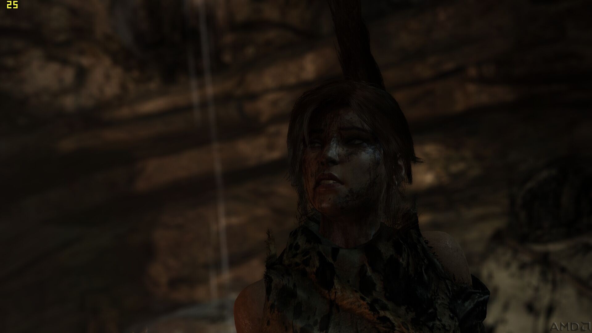

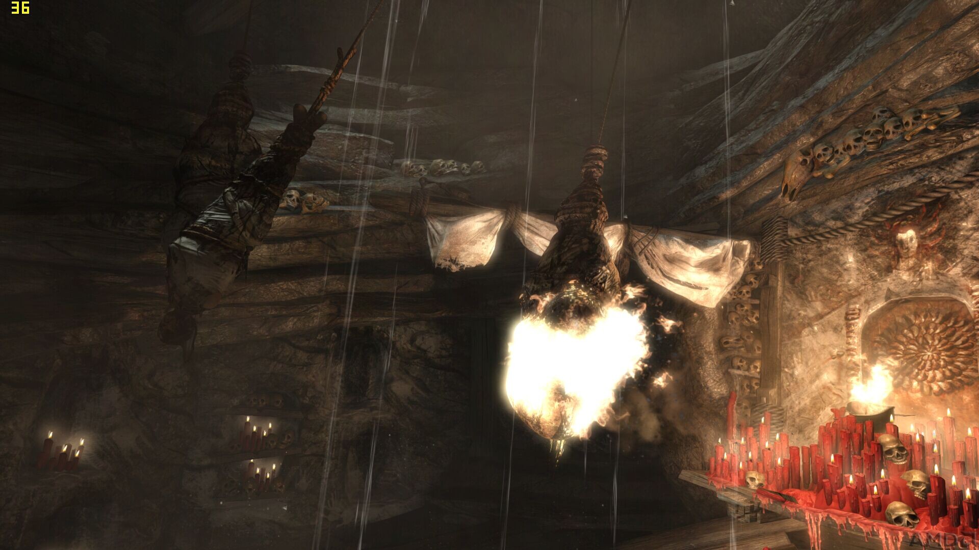

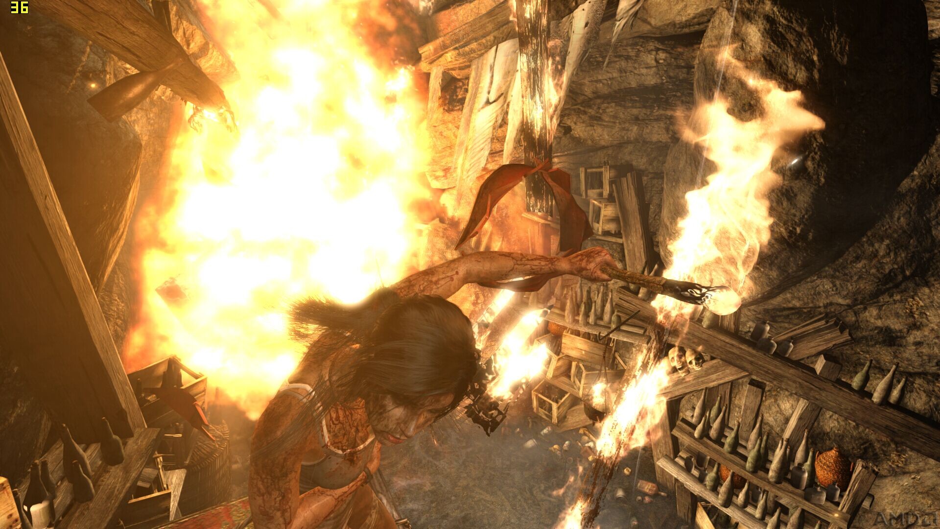

游戏1,古墓丽影9

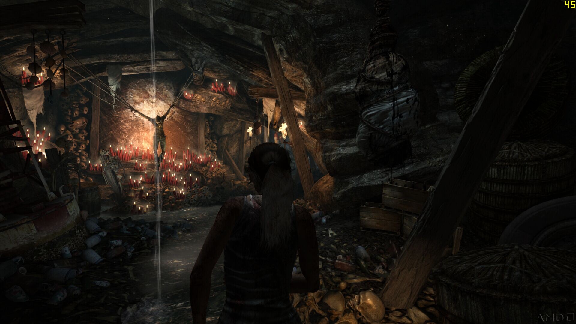

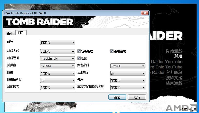

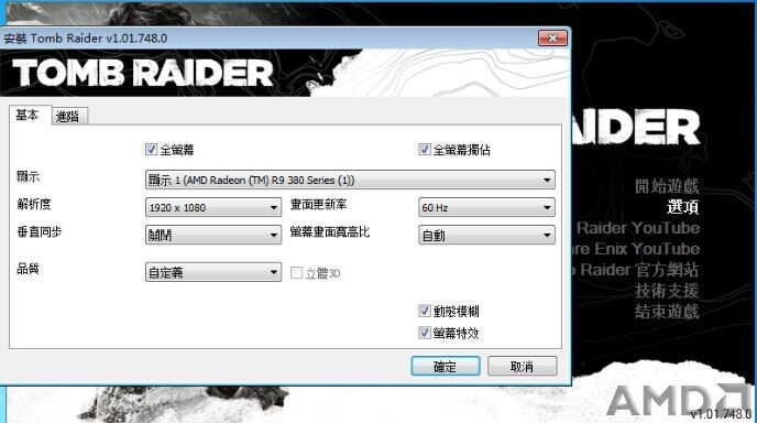

游戏设置如图,之所以第一张图品质不是“最高”而是“自定义”,是因为古墓丽影9这个游戏,最高品质实际上在抗锯齿和阴影选项上都不是最高,本次测试选项中把阴影从普通开到了高,抗锯齿4*SSAA,这个应该是古墓丽影9真正的最高画质了

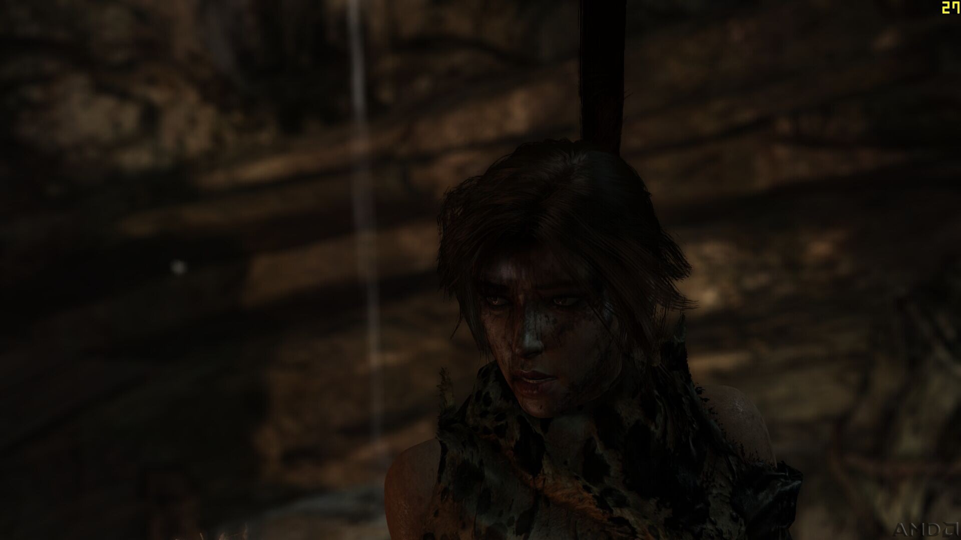

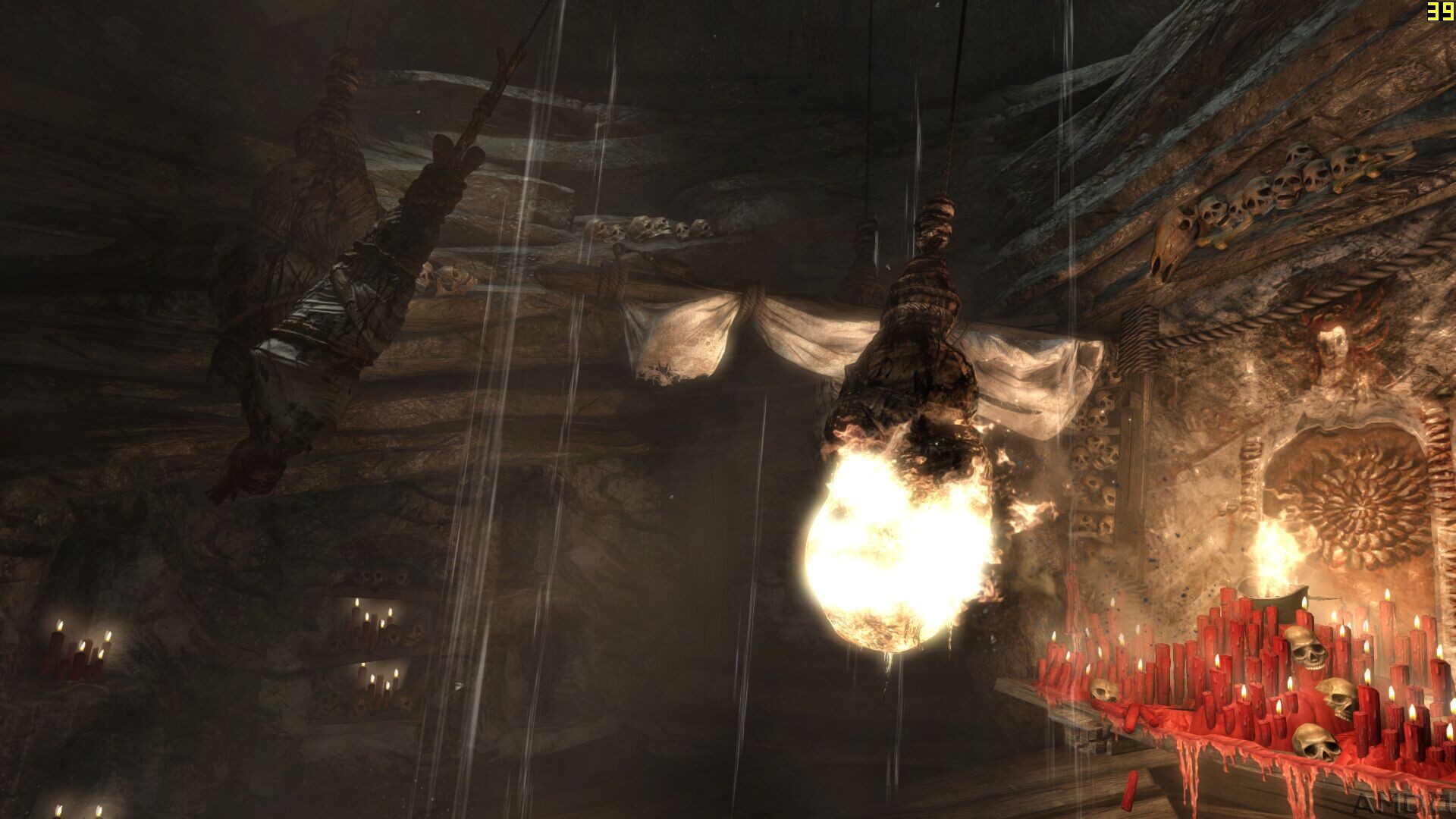

380实际游戏截图,原谅我这个渣渣不知道怎么样做那种帧数曲线图,只好用同场景fraps截图来做简单对比,四幅图 380的帧数依次为25、36、42、36
280X 1065主频下的游戏截图,四幅图帧数依次为27、39、45、43
同频对比,在古墓丽影最高画质下,280X同频全面超过380,帧数差距至少有5-10%

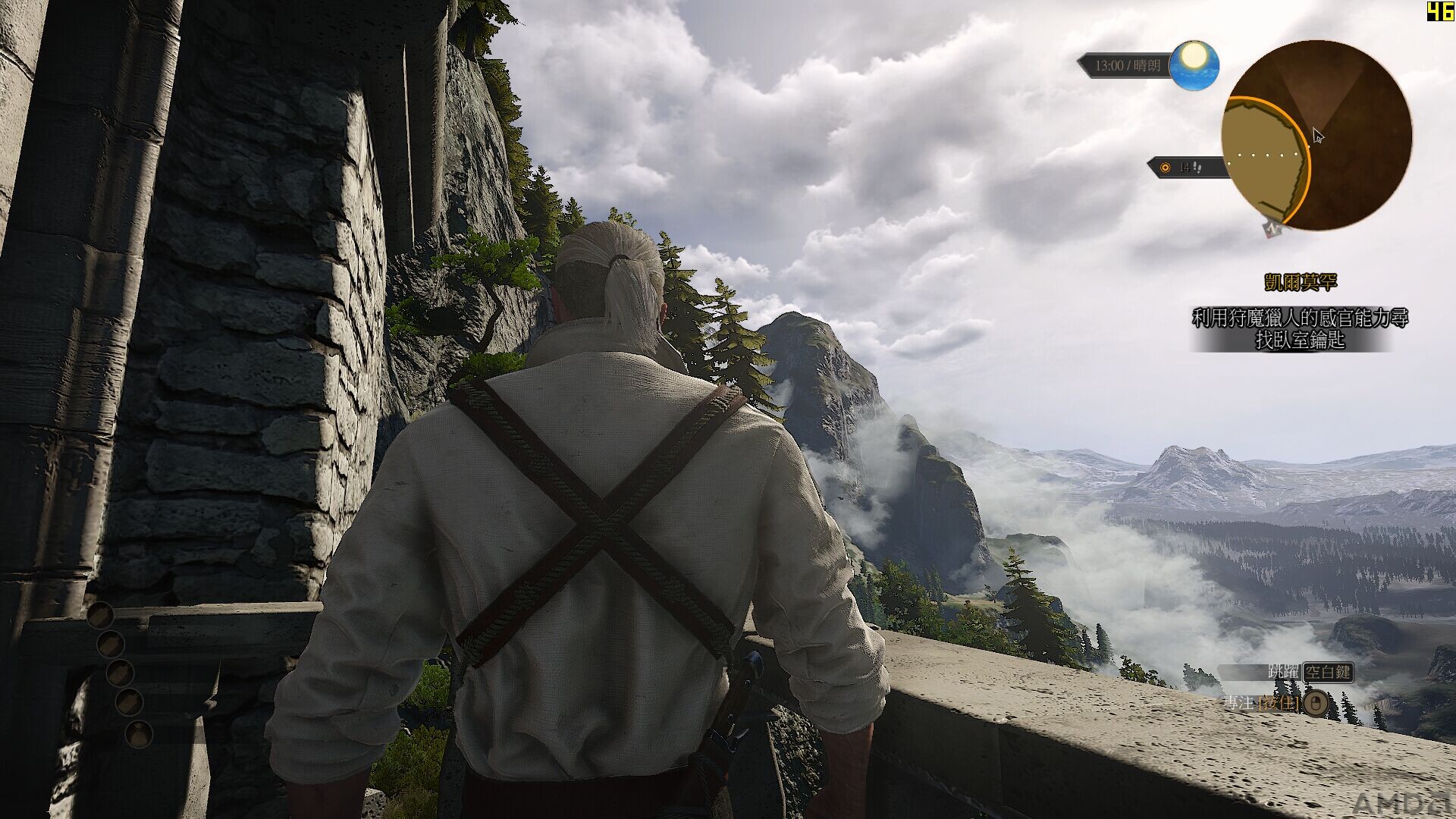

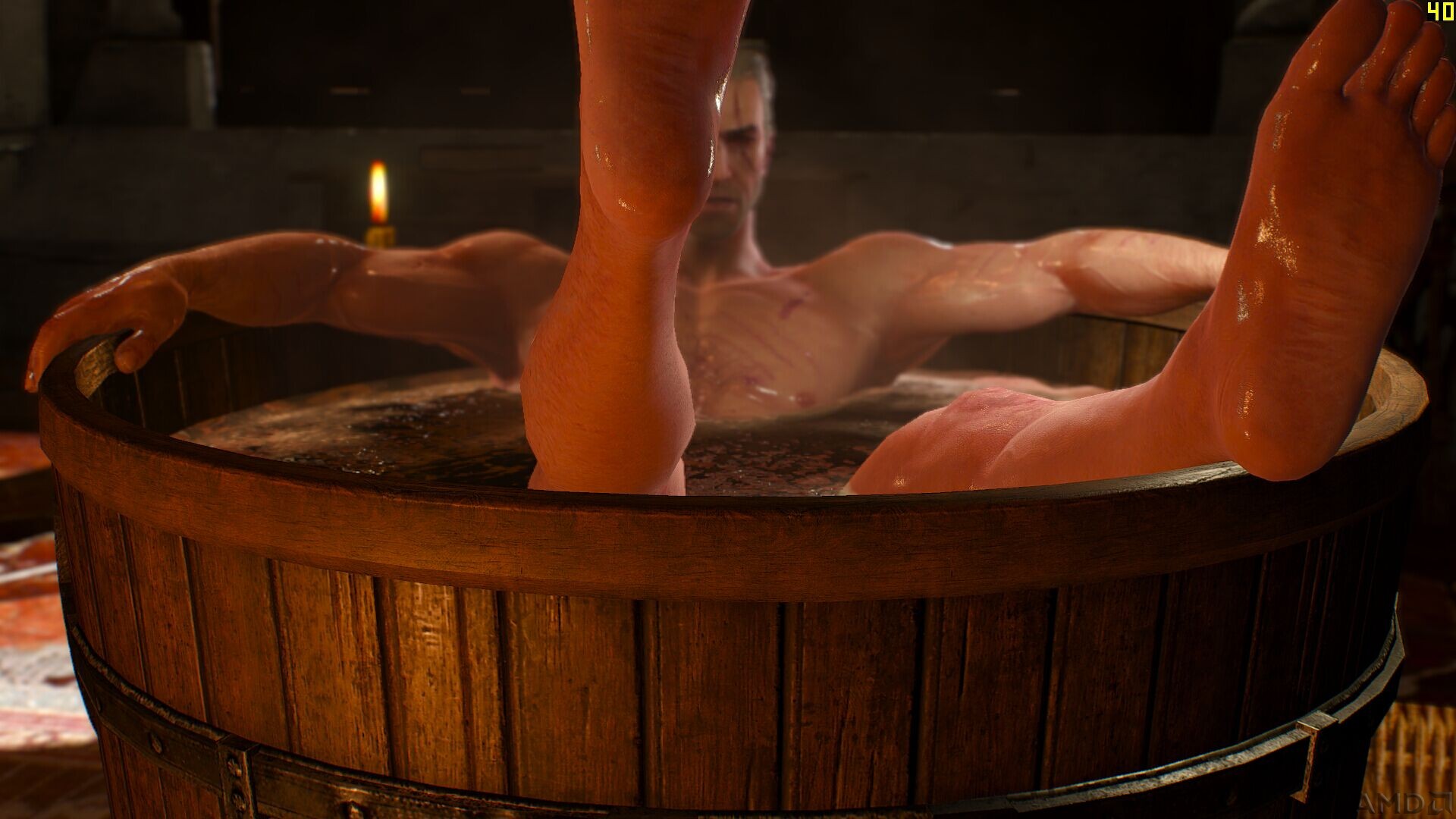

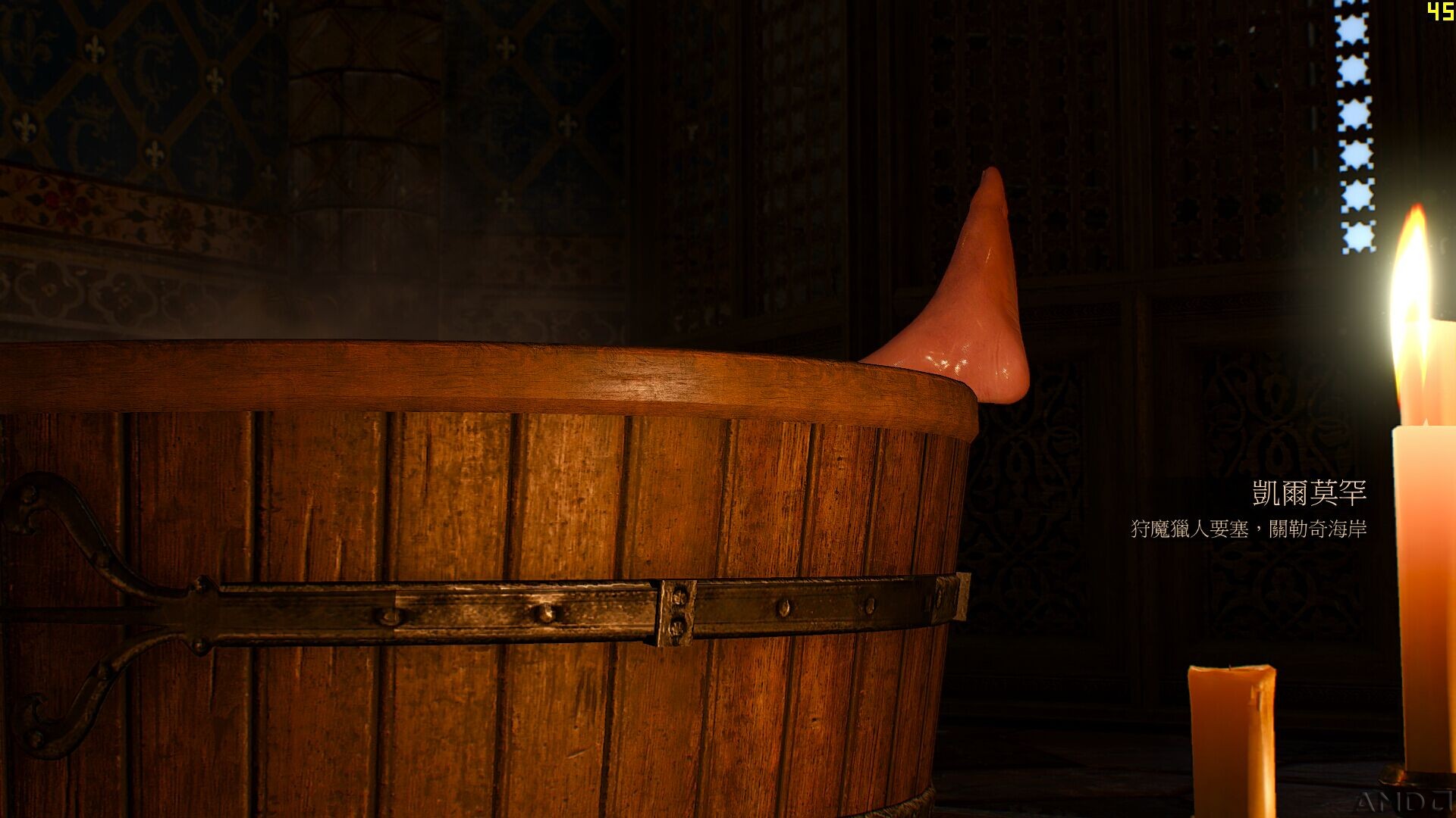

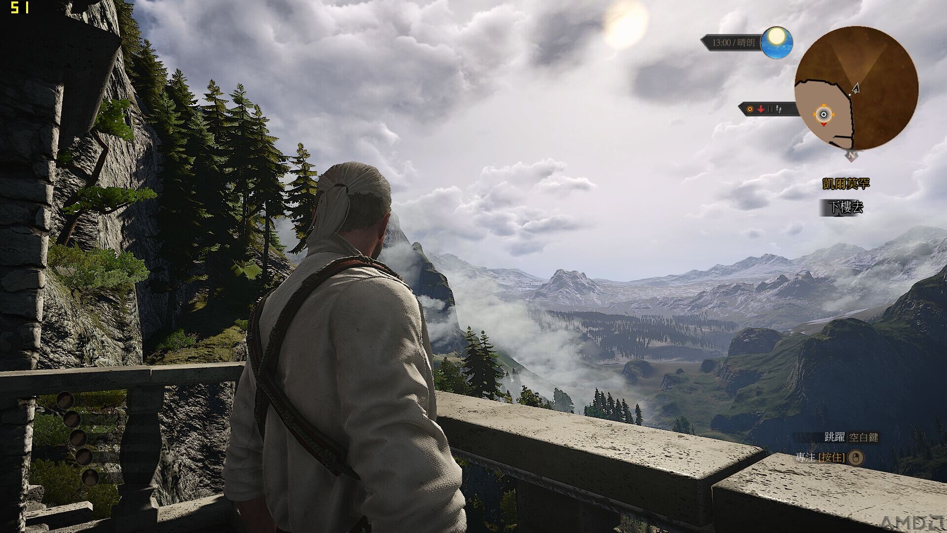

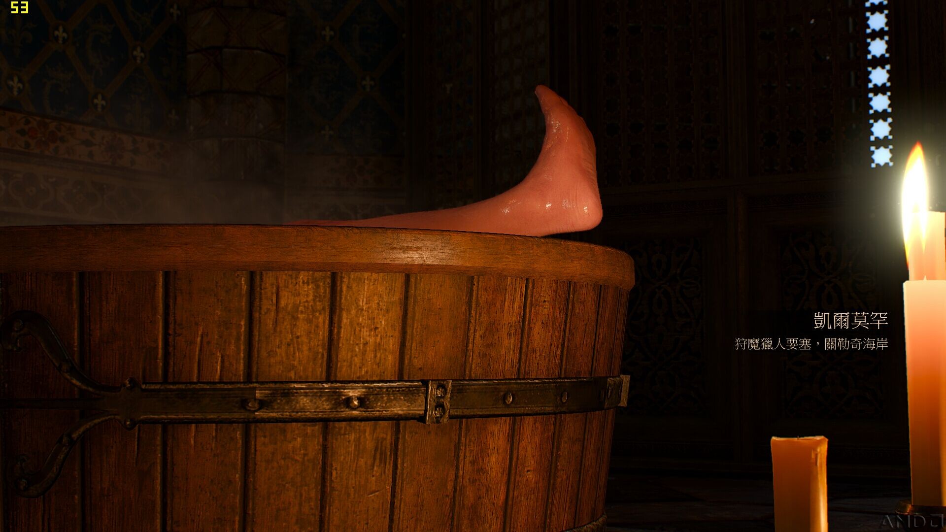

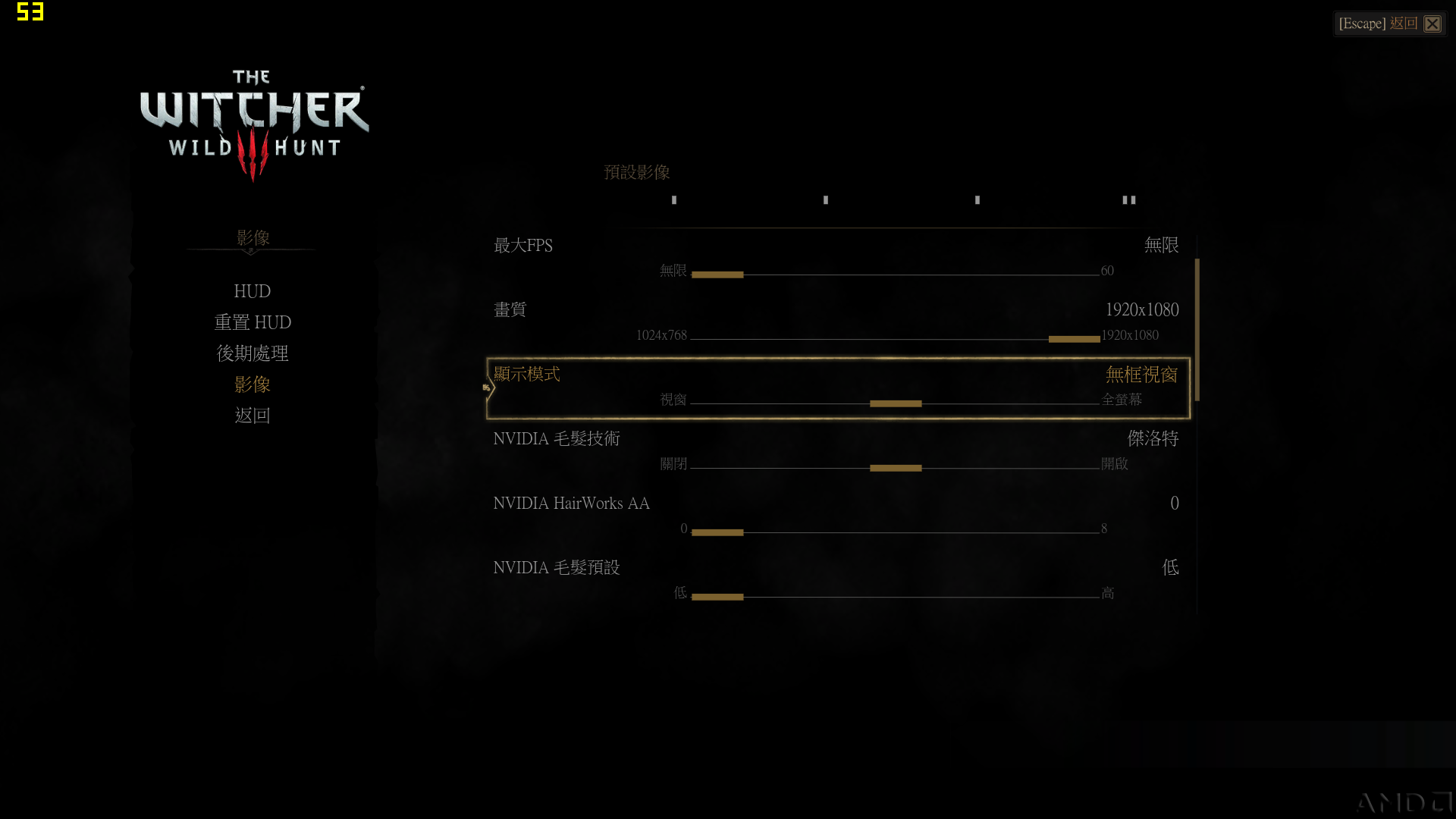

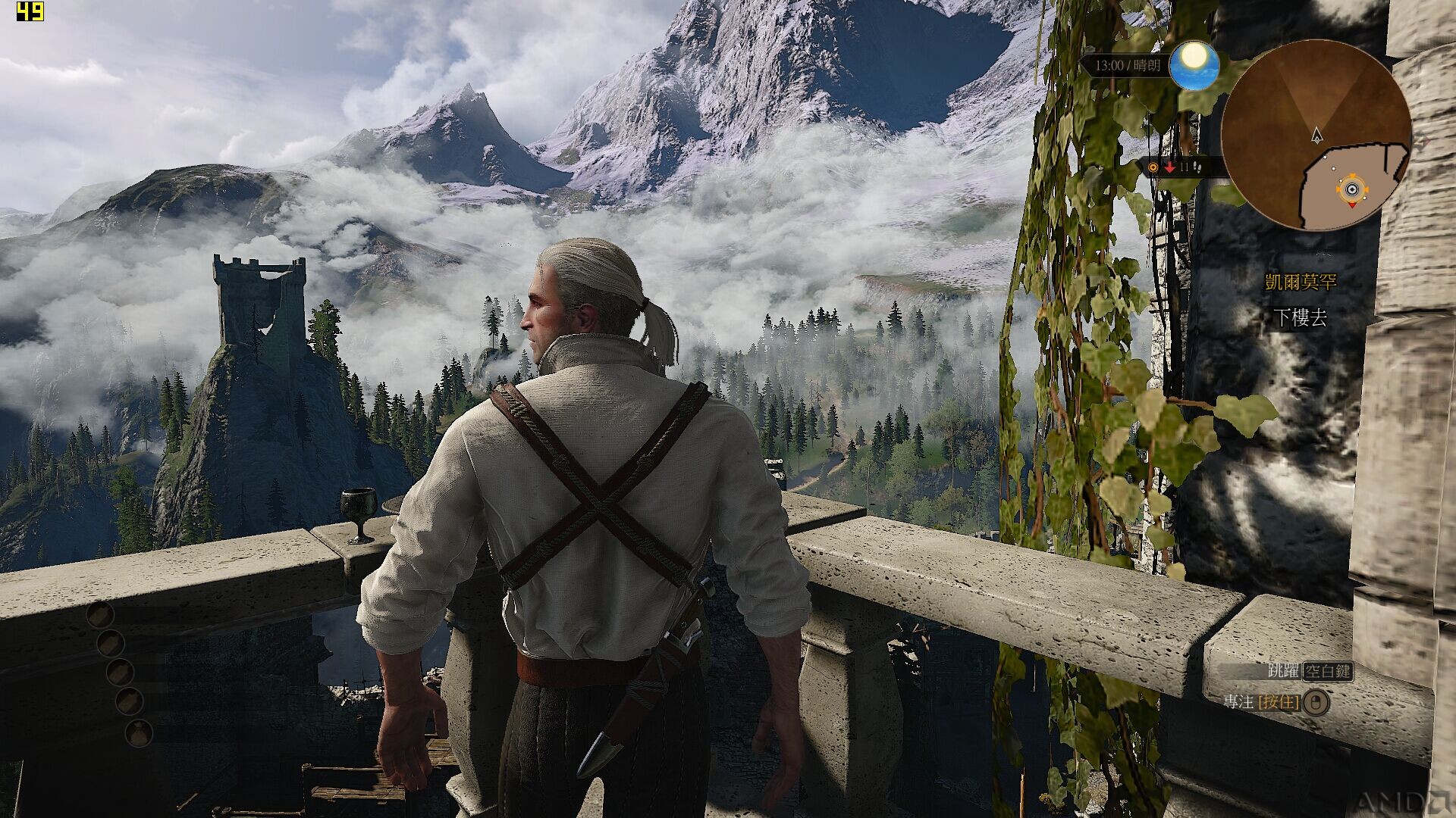

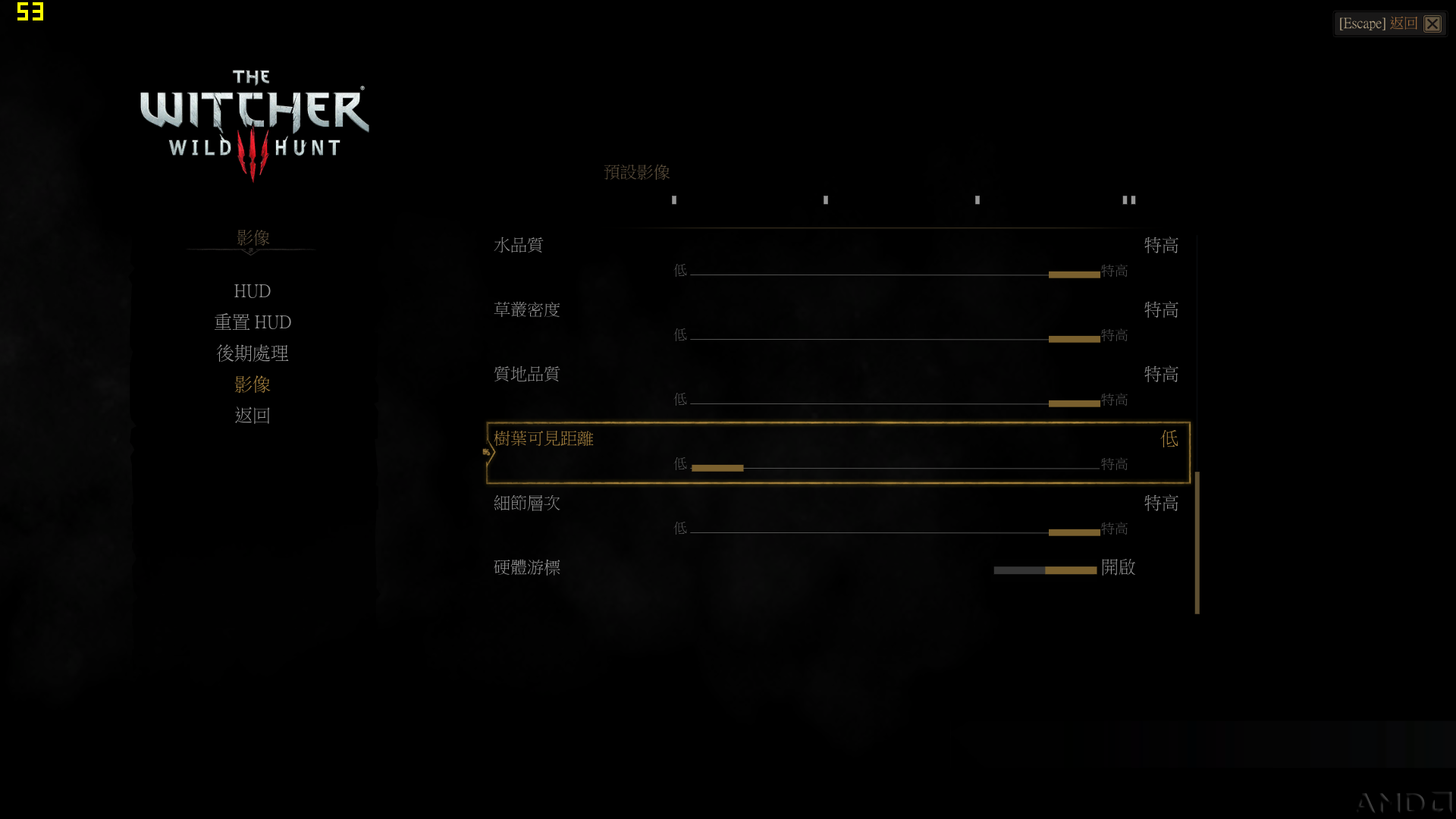

测试游戏2,巫师3

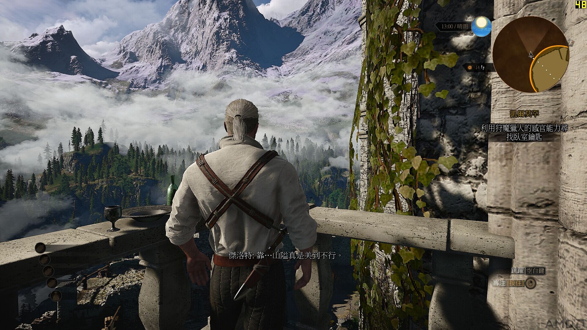

游戏设置选项如图

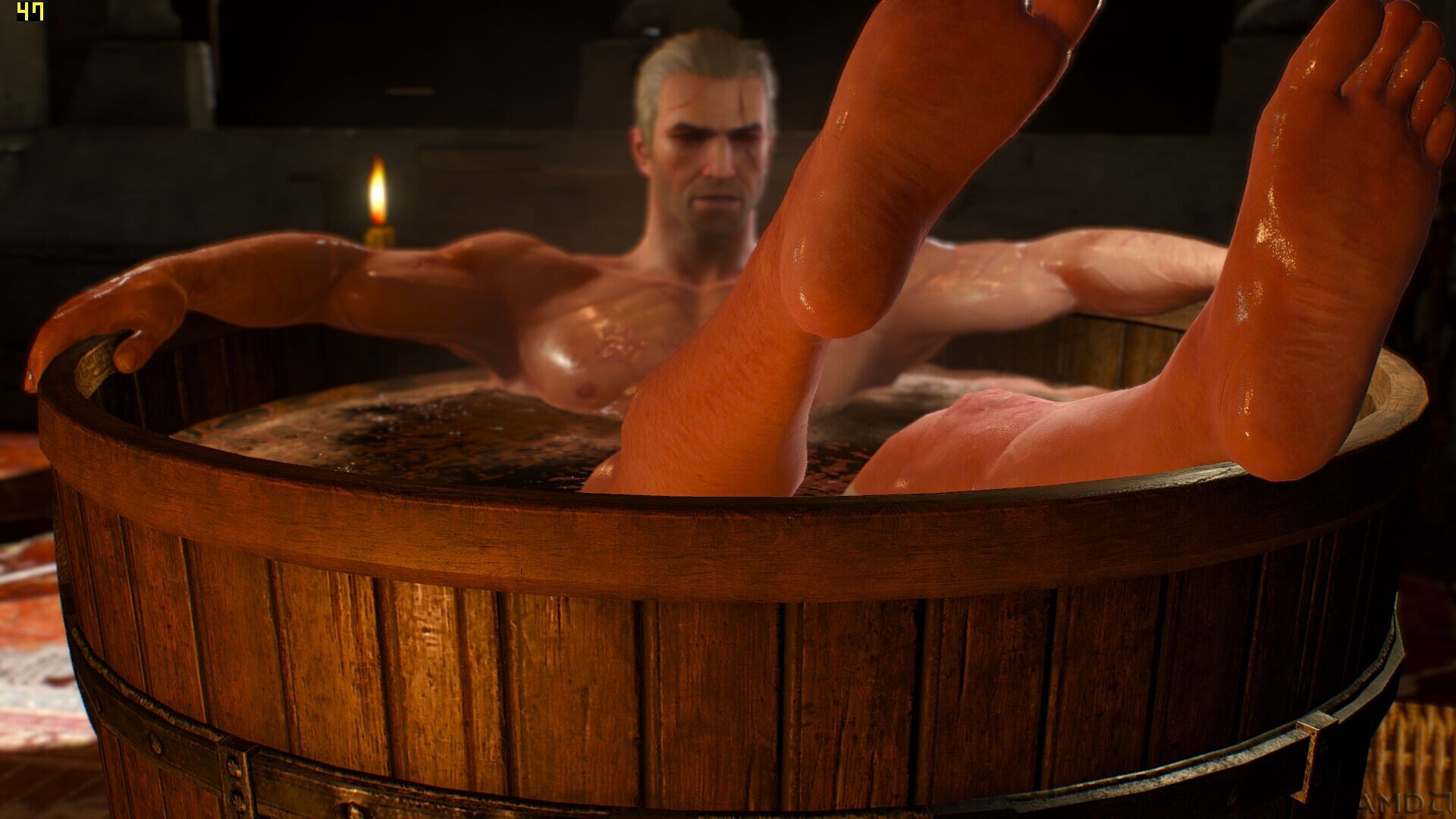

380游戏帧数,依次为53、47、49、51
280X帧数,依次为45、40、48、46
颇为意外的结果,同频同设置对比,280X这次全面负于380,而且四张图平均差距超出10%

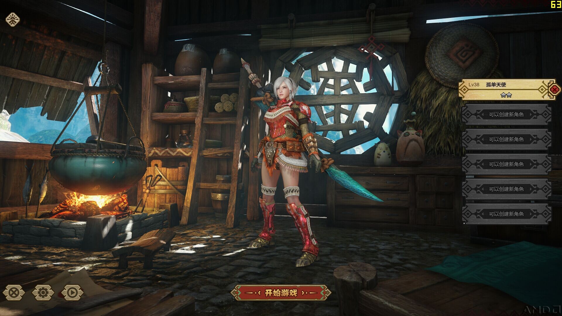

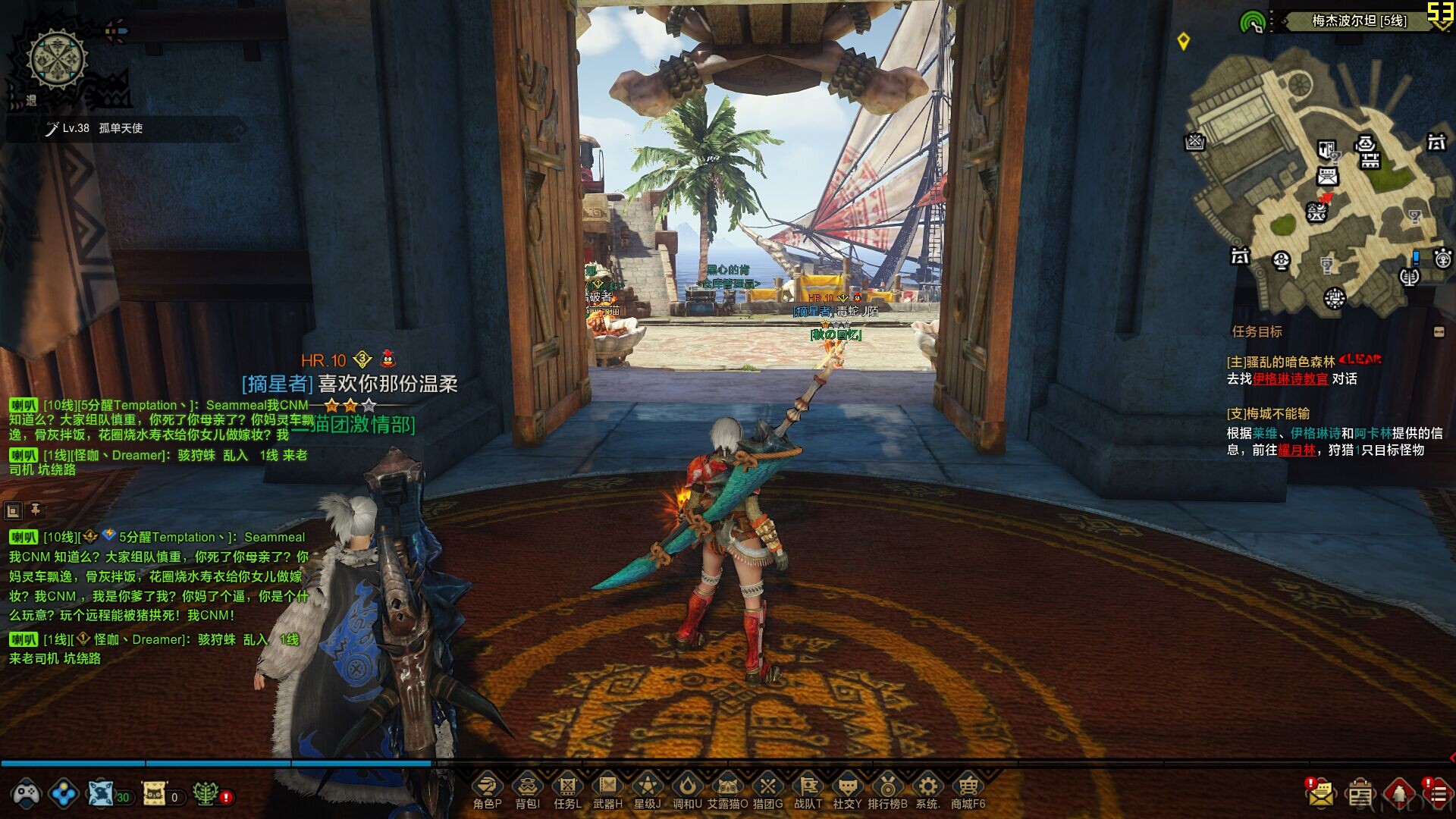

最后一个游戏,简单测了一下怪物猎人OL,结果发现这个游戏对比帧数似乎没大意义。。。游戏设置是1080P全极高,抗锯齿FXAA,实际游戏中帧数很不稳定,站定不动时要看身边玩家数量,奔跑过程中帧数会有所降低,实际测试中在城里跑来跑去偶尔能见到40以下的低帧,但是一闪而过截不到屏。实际测试结果只能说380足够应对这个游戏全极高画质

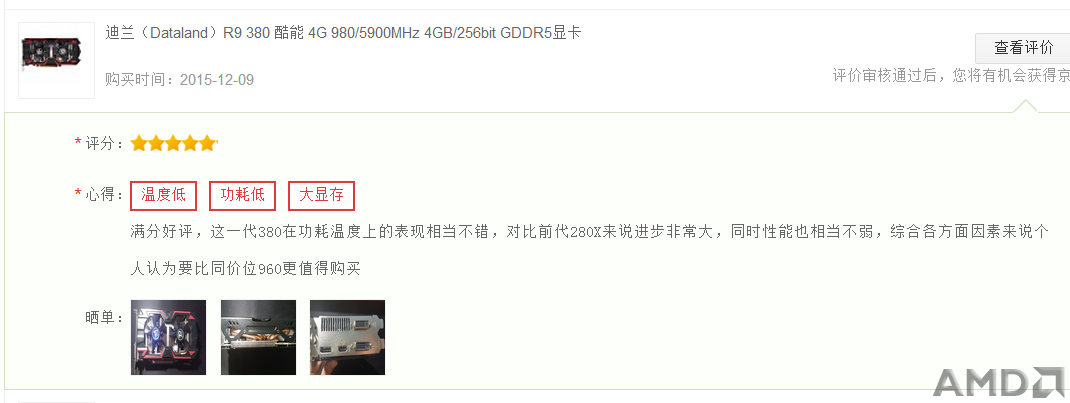

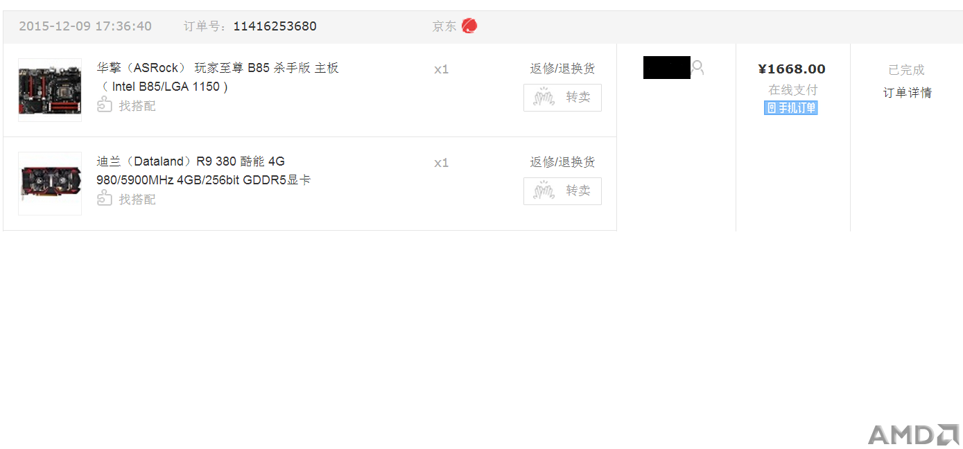

好评截图
