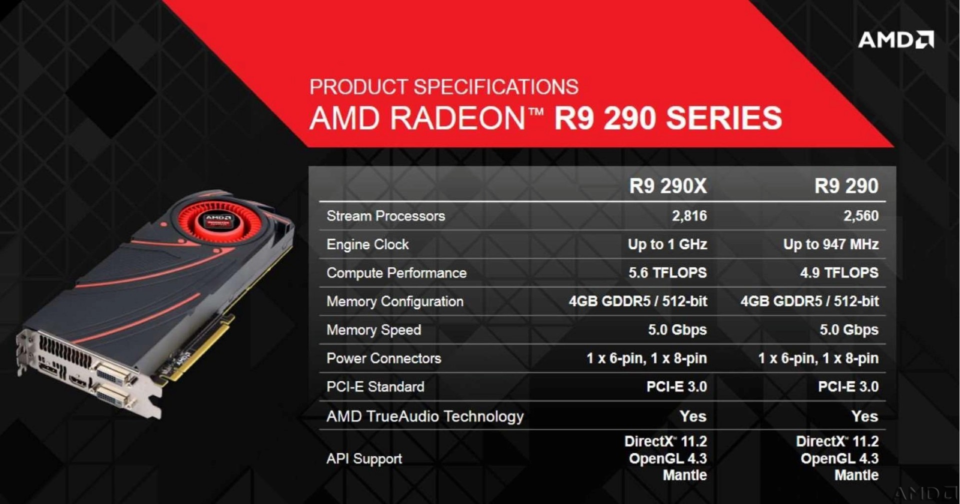

    290x和290核心相同,仅仅屏蔽掉了一部分流处理器并降低了核心频率而已,自然价格便宜了不少,而290双卡的性能应该也能满足fullHD分辨率下绝大部分游戏的需要了。比起2k元以上的290x,双卡预算应该可以节省不少。

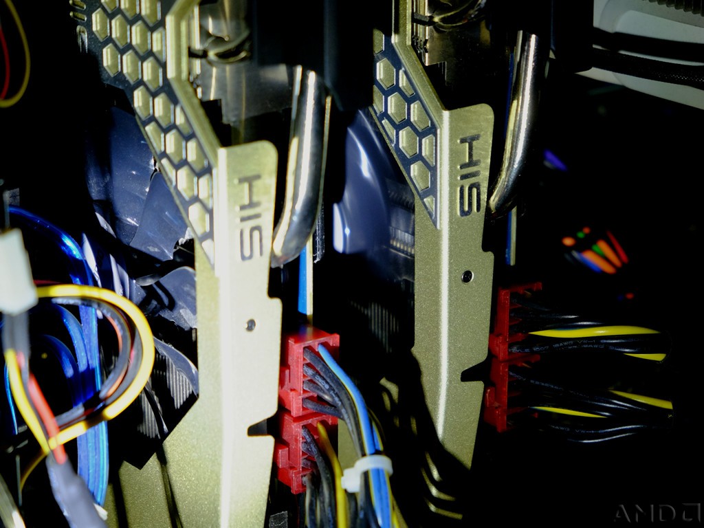

    为了实现双卡,在狭窄的机箱里面只能选择双槽卡,那么普遍三槽位设计三奶卡自然也就没法选了,只能选择公版或装双奶卡。看看烧火棍一般的公版,再叹一口气,只能看看双奶散热的卡了。选择基本上就是迪兰、HIS、讯景和通路的凄惨红这几家。再翻了翻各种评测,价钱差不多的情况下,HIS的土豪金290在公版的基础上增强了散热的同时,也对卡的结构进行了补强,正反面都有加强金属板。虽然我的垂直散热机箱不太担心显卡下垂,不过加强结构对显卡的散热也有一定好处。(官方页面)       唯一令人担心的是显卡的长度,金立方散热器的长度长于PCB版很多,而乌鸦2的垂直结构也导致可以安装显卡的长度有限。在银欣的官方主页中,标定乌鸦2对显卡最长长度的限制是12英寸,大概相当于30.5厘米,而在HIS的官方网站中,290金立方的长度为29.7厘米,即使官方数据完全无误,安装后也仅有不到1厘米的空间。但我们暂且也只能相信网络上的数据,多数情况下,官网应该不会坑人的……

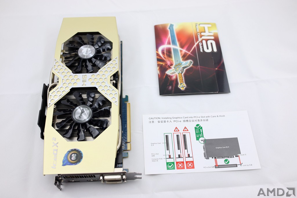

里面的附件真是简单……显卡、光盘还有……一张纸。

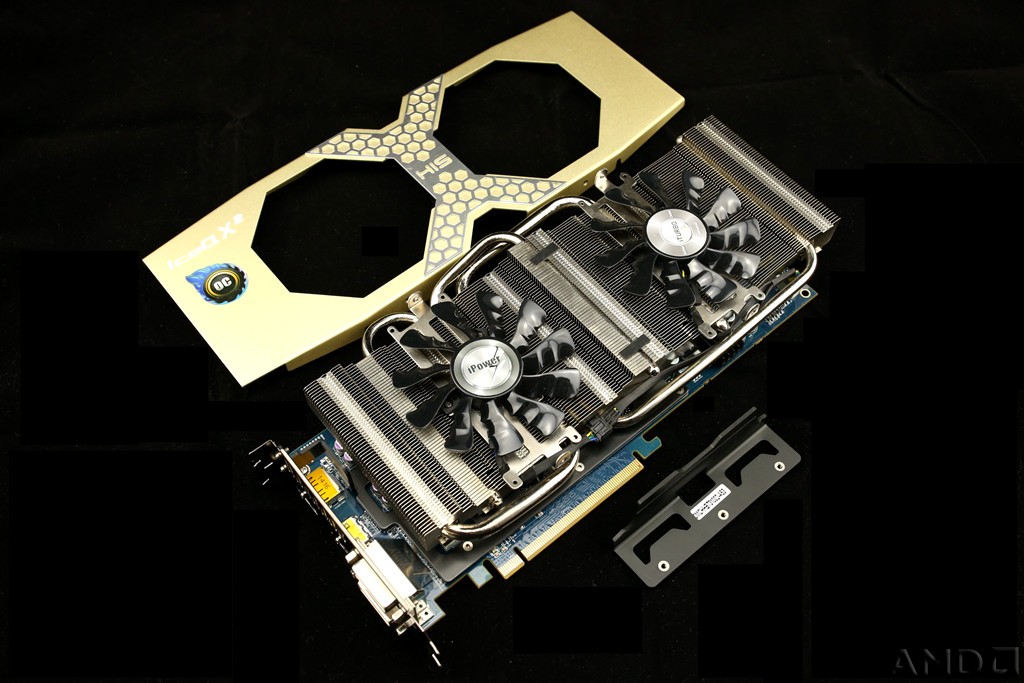

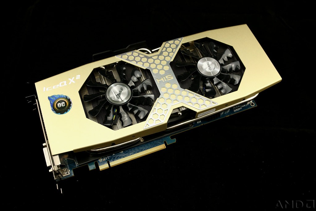

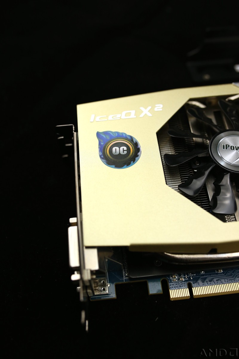

主角就是他了,可能是处于更强散热性能的考虑,HIS放弃了自家特色的大号离心风扇,而采用了蓝宝和迪兰常见的双扇方案,上代的79xx也是如此,但没有使用土豪金配色。散热将高度严格鉴定在了双槽以内。土豪金风格的散热器盖子配上蓝色的PCB……只能说,设计师品味很独zao特gao……因为手上暂时没有更好的硅脂,所以没有拆卡。等换硅脂的时候再拆一下补上。核心、显存及供电的拆解大家可以参考下评测文(参考链接:http://www.expreview.com/30777.html),主要说下几点细节吧。

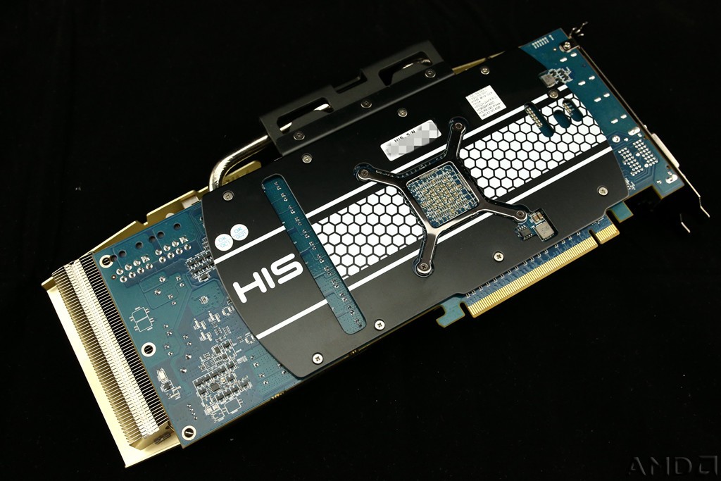

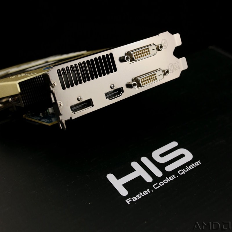

这张卡在正面背面均有加强结构,还可以辅助显卡散热,为了方便拿取和插入,显卡还设计固定了在加固板上面的把手。不过会无谓增加卡的长度和宽度,对机箱的兼容性造成一定障碍(拆解的话,可以参考下官方图和拆解图)。在下单之前我经过反复确认,最终买来装上后,卡的最长处到机箱最底端大概还有不到1cm的空间,看来官方诚不欺我。奇怪的是AMD从来不稀罕各种灯光,所以……连功耗指示灯都没有,一片漆黑……这点远远不如老黄的信仰灯啊。

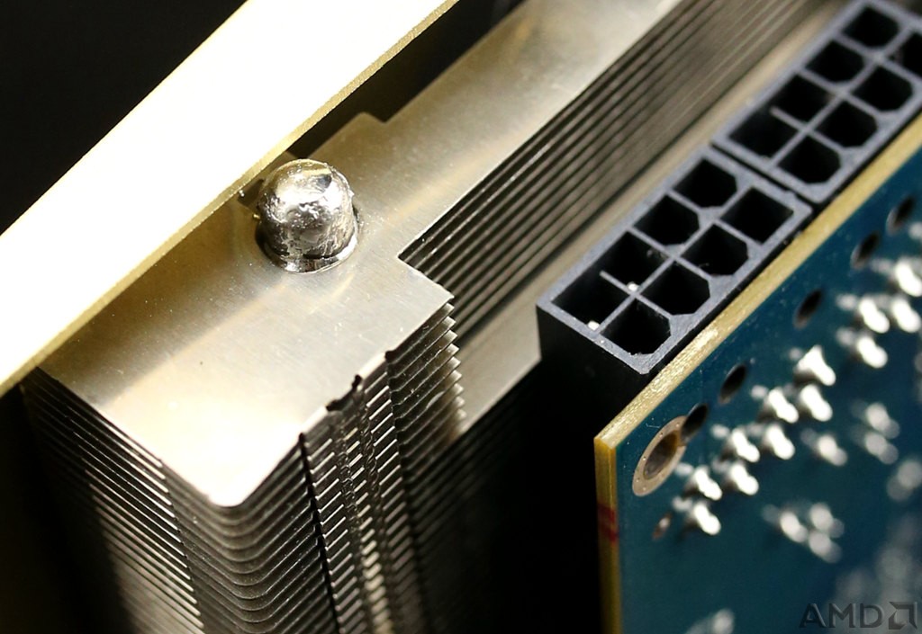

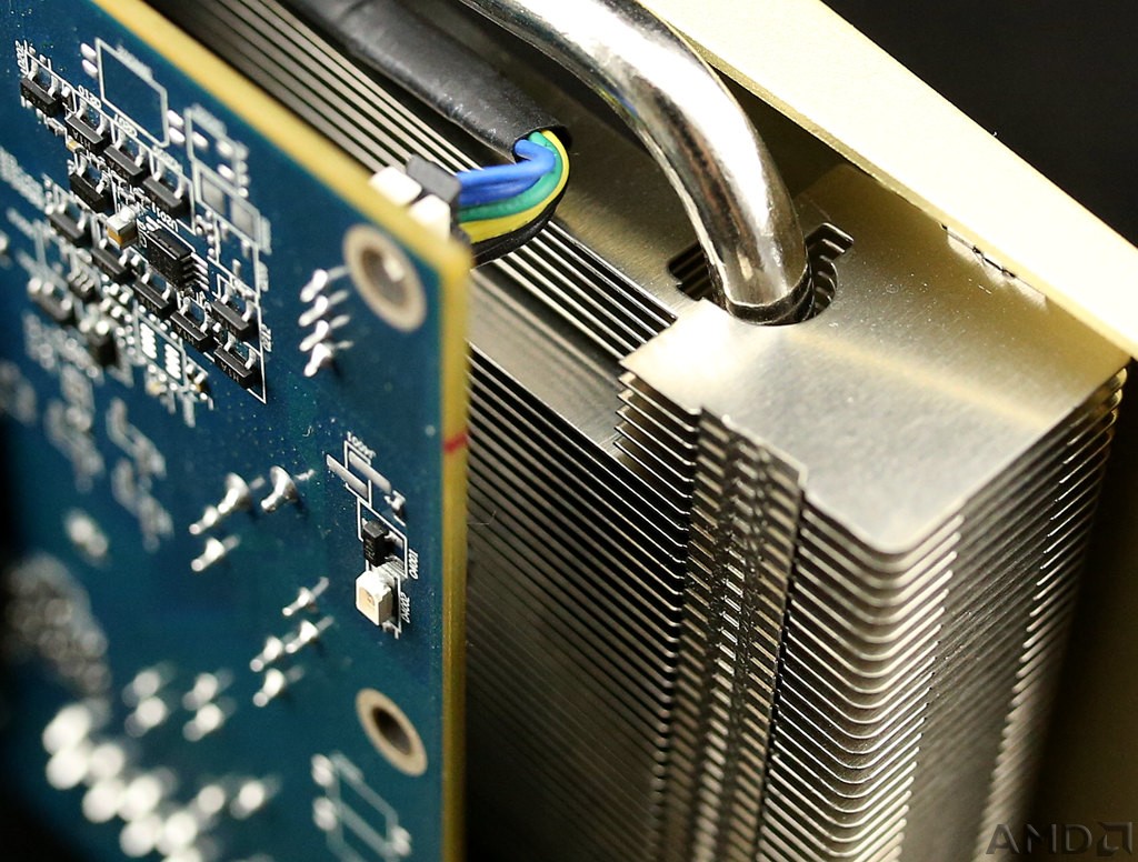

热管的穿fin做的很赞,看起来用了回流焊固定,由于鳍片比较密集,里面的情况是看不到了。弯折端部分是没有接触的,无法有效散热。
接口齐备,由于不需要涡轮散热直排风,所以第二层也不需要全部设计为出风口。值得注意的是,两个DVI接口都已经是DVI-D接口,如果还要接古老的VGA显示器的话,就只能DP接口转接了吧。
如果差一丁点放不进去怎么办呢?把外壳和把手去掉,去掉后卡的整体长度会再短1cm多。因为最终机箱还是能放下这张卡的,所以我没有试验这个方案对散热的影响。
  不得不说,卡的整体做工的确非常精良,细节部分大都处理不错,给人一种精致的感觉 。最后上一张上盖和挡板的接缝,强迫症永远的痛……

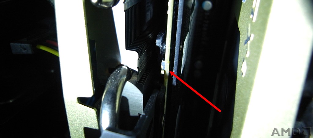

装上后才发现把手旁边这个小开关,应该是BIOS的切换开关吧。

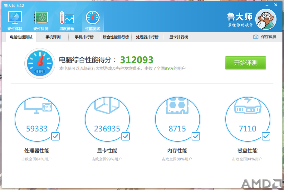

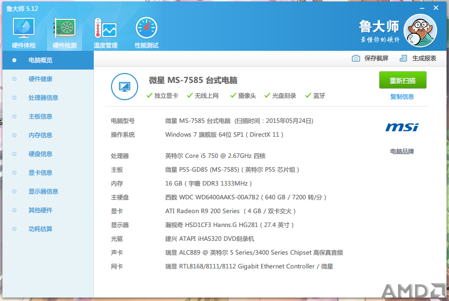

测试准备        这是最花费时间的部分了,由于驱动的兼容性问题,我试过非常多个版本的驱动,从最早的13.1一直到现在的15.4beta,但部分故障至今仍无法解决,而AMD也已经有大半年没出过正式版的驱动程序,不知道他们的软件团队最近在忙点啥。下面是大家喜闻乐见的鲁大师配置图

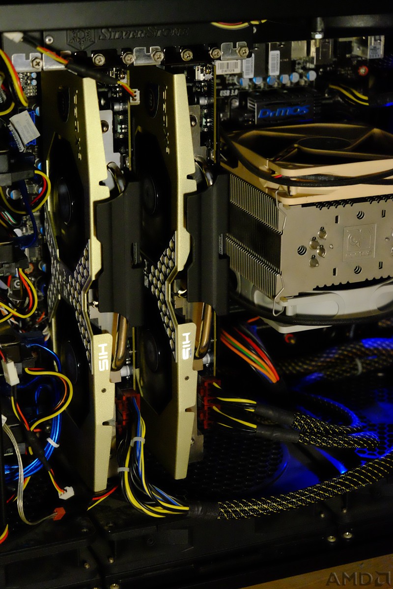

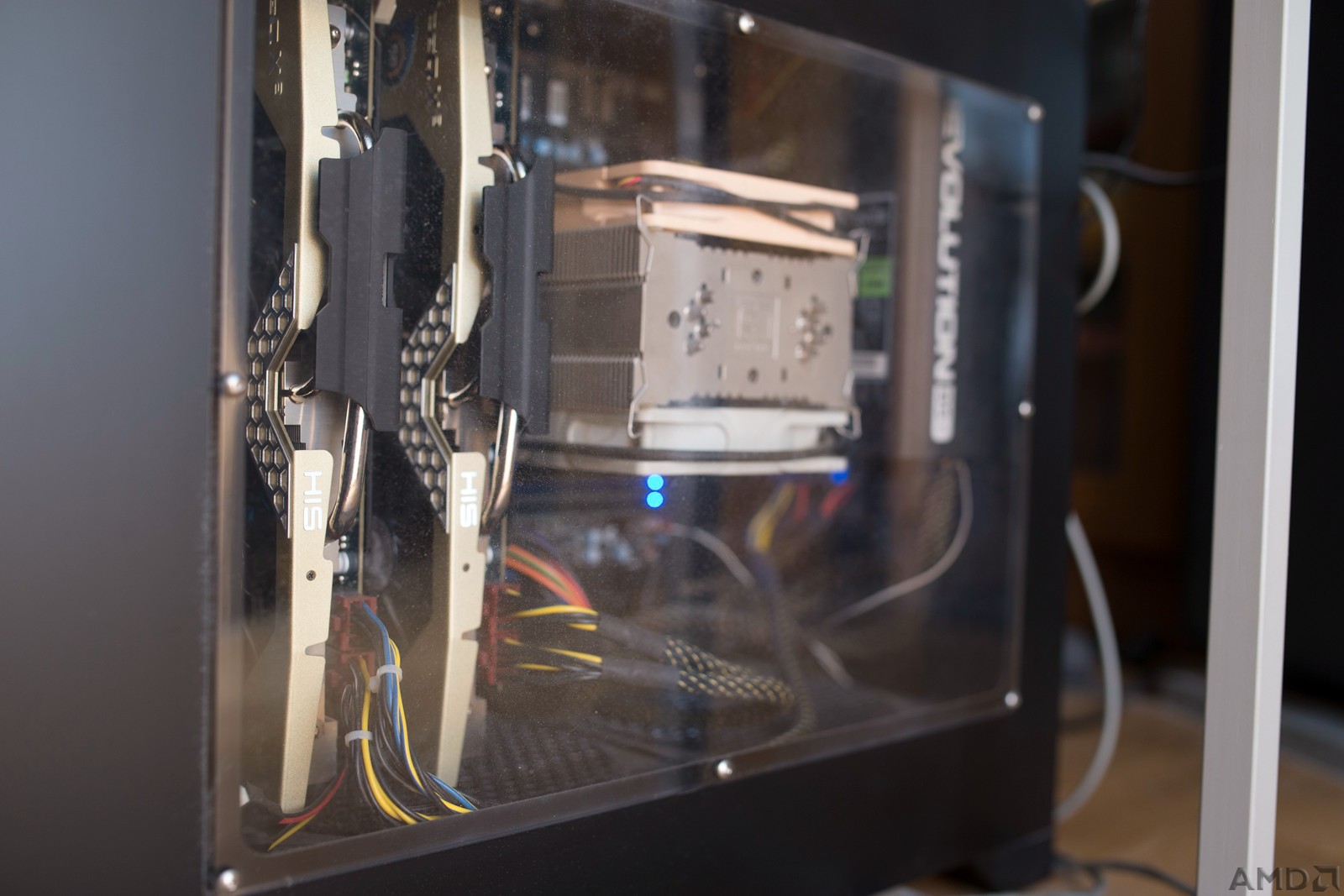

   机箱是银欣的老版本乌鸦2,我在机箱的前面安装了两个酷冷的风扇硬盘笼子。电源是安耐美的冰核85+ 850w,电源采用双管正激+DCDC结构,80plus银牌认证。处理器已超到4G,内存工作在1600频率下。而系统则安装在一片Sandisk的120G SSD上。我们也可以利用鲁大师的跑分先娱乐一下

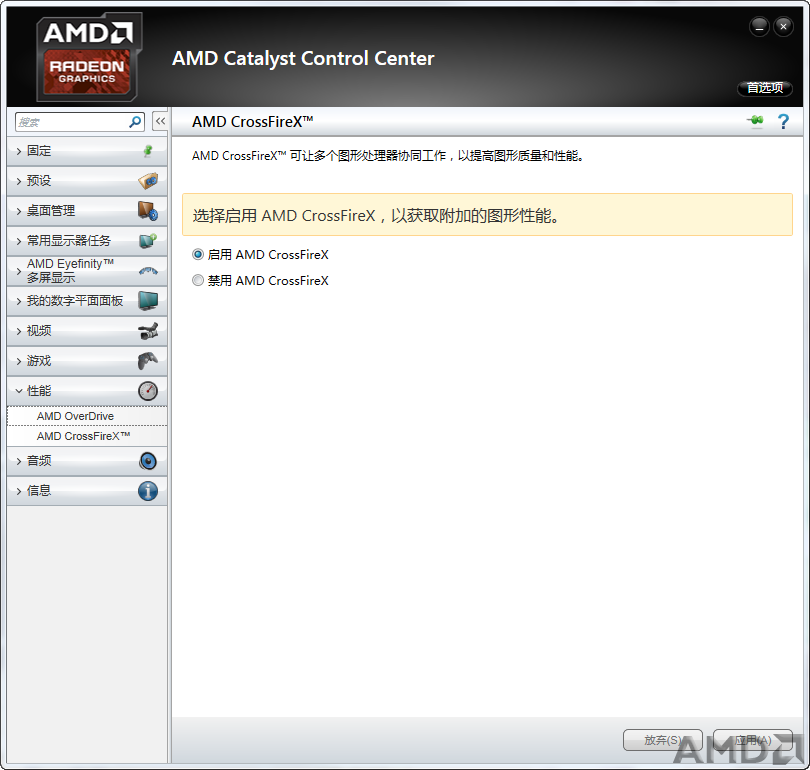

安装好15.4beta驱动后,打开交火选项。

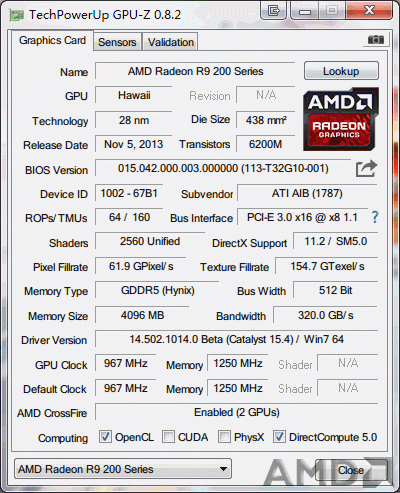

由于主板是P55,所以无法支持PCI-express 3.0,即使满载运行,也只能工作在2.0模式下,这个只能通过更换平台解决了。

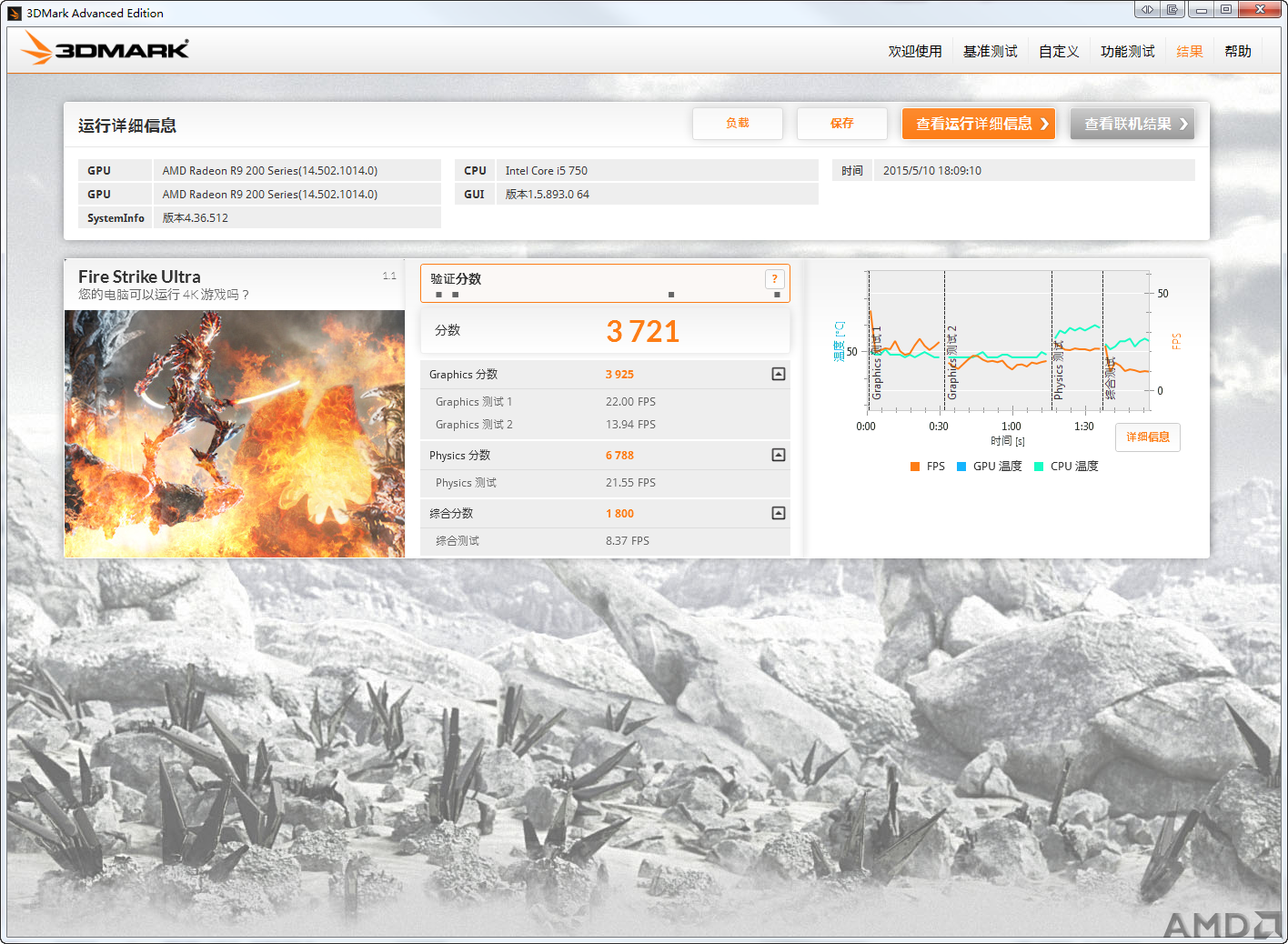

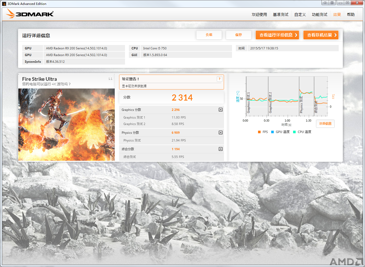

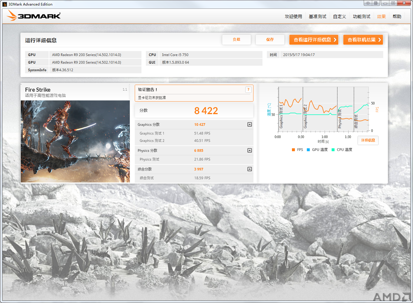

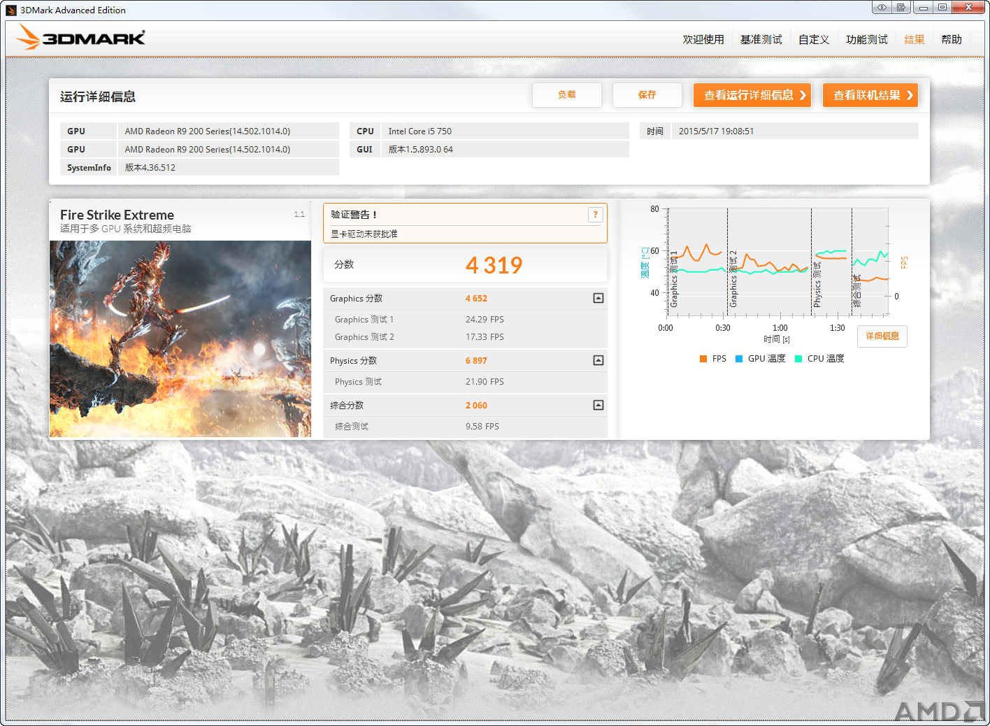

双卡成绩在单卡基础上有较大提高,对付FHD分辨率的游戏肯定是没问题了,不过在最变态的4k模式下依旧表现不佳……受平台老旧的拖累,总分数会有所折扣。虽然跑分不在行,但幸好在游戏中并没有发现因为CPU瓶颈而影响游戏体验的问题,毕竟都是用FHD分辨率的。2、Heaven 4.0

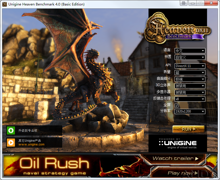

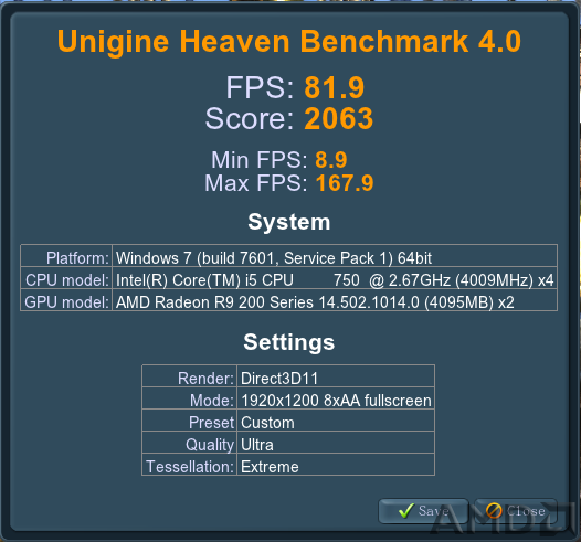

被称为天堂的显卡测试工具,不过对显卡来说这货完全不可能是天堂,版本也从我测试GTX460时候的1.0来到了4.0。
不知道为何双卡情况下最低帧数反而更低……

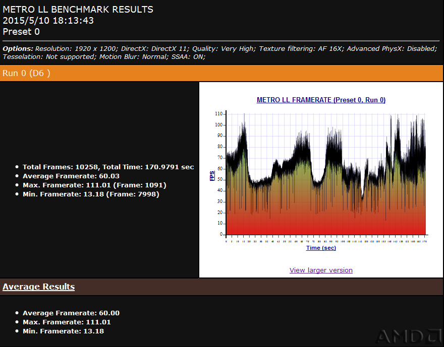

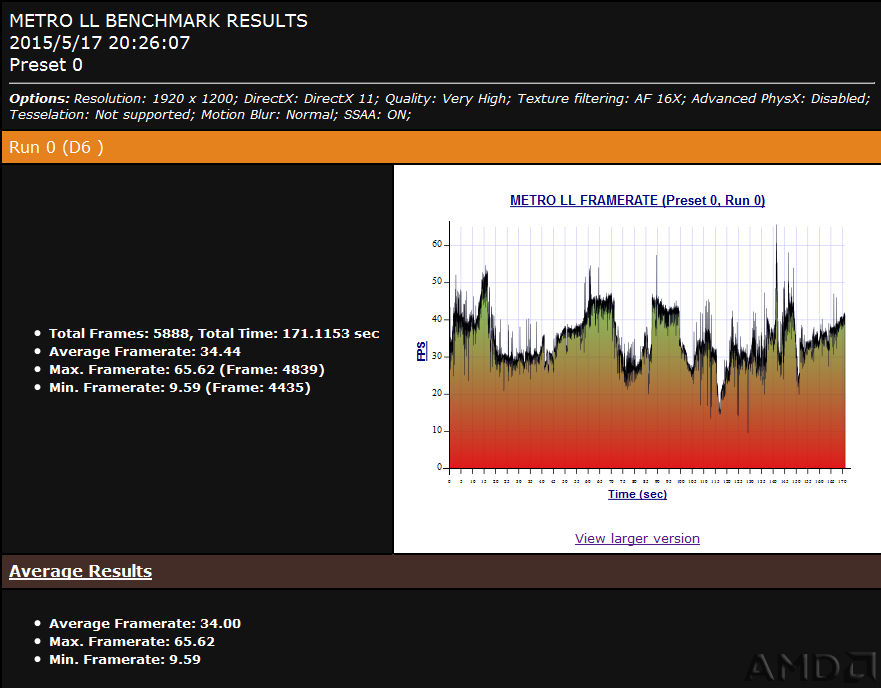

3、Metro:last light
地铁:最后的曙光也是一款支持DX11且具备官方benchmark的游戏,那么也就自然而言的成为了测试项目。
单卡情况下平均帧数只有不到35帧
双卡模式下平均帧数上涨到60帧左右。

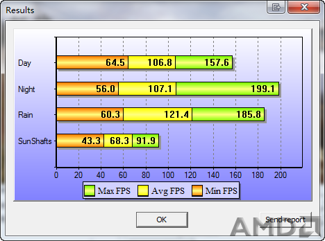

4、STALKER:call of pripyat
普里皮亚季的阴影由于有官方的benchmark也是用来测试DX11性能的好选择,benchmark会分四个不同的天气和时间对显卡的实际游戏表现进行测试。从测试结果来说,好像双卡对这款游戏的平均帧数并没有特别明显的提高了,除非是最严酷的SunShafts环节,其他提升都不算太大。

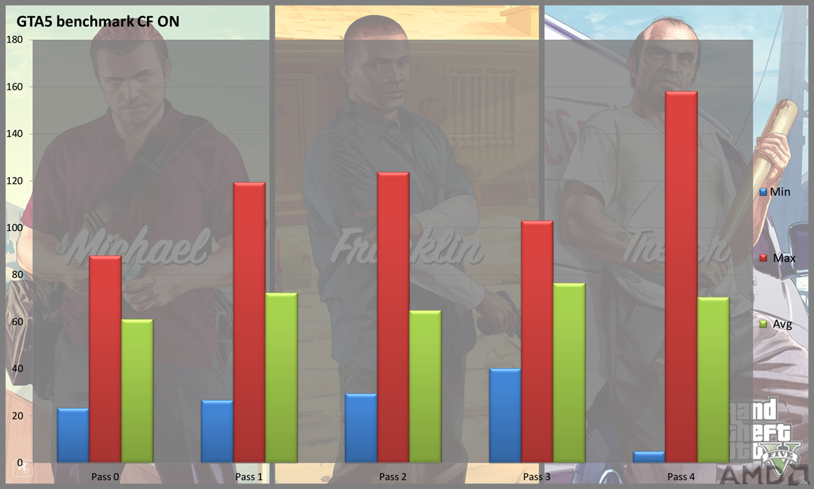

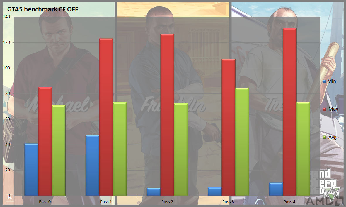

5、GTA V
        GTA5自带的benchmark结果并没有使用图形化方式表现,而是在存档文件夹中生成了一个TXT文件。Benchmark场景分为城市、近郊、乡村等不同场景,配合不同天气及时间等变量,对系统性能进行测试。更有通过模拟飞行及城市驾驶方式,以最大还原用户操作的方式,尽可能让测试结果接近实际游戏体验。
让人觉得23333333的事情出现了,Frames Per Second (Higher is better)这个项目,其实就是FPS啦,居然双卡运行效率还不如单卡高,从平均帧数来看,明显启用CF的情况下跑分更低一些,在实际使用中,毕竟已经超过60fps,所以差距不算太大,但是在PASS4场景中,镜头从飞机移动到底面的过程中,卡顿情况异常明显。不知道是否和驱动的游戏兼容性有关。
       个人认为, 对于GTA5这种沙盒类游戏来说,最大性能瓶颈可能并非显卡芯片性能,而是显存、CPU性能甚至磁盘性能:因为需要大量读取地面建筑、路面和车辆的贴图数据,对硬盘的读取速度也是一种考验。因为这游戏太大,我只能装在机械硬盘里面,在需要快速读取时候就会出现卡顿的现象,此时看看硬盘灯,一定是亮起来的……但这和卡顿是否构成关系还需要进一步的验证。

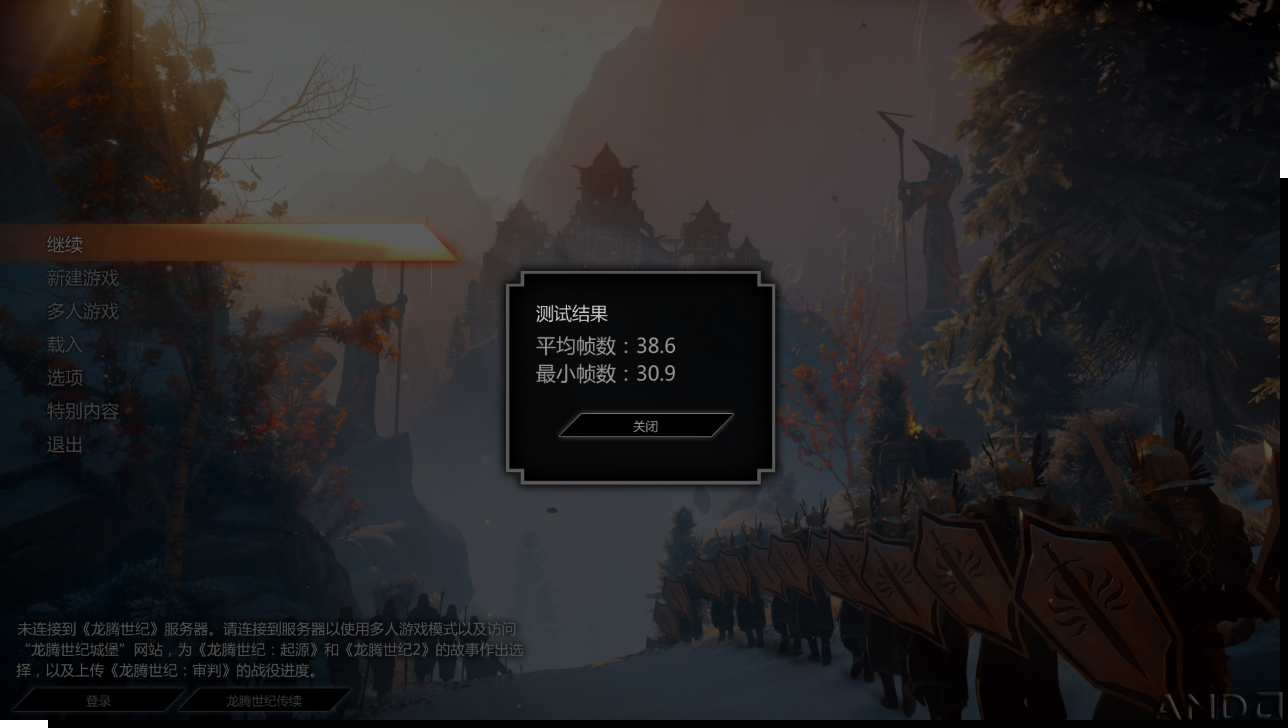

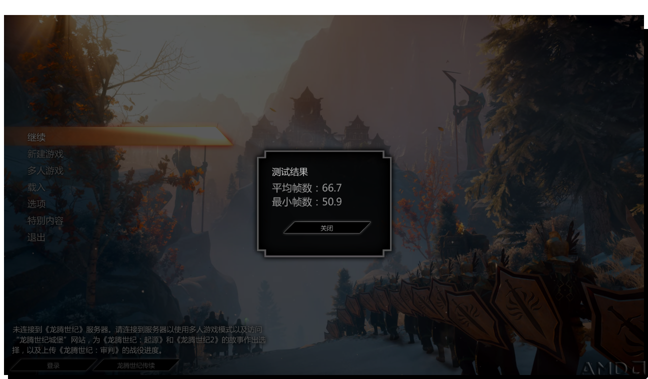

6、Dragon Age:Inquisition在GTA5发售之前的龙腾世纪就已经可以把我当时的460虐成狗了,不过换上290后,肯定是有了根本性的变化。原来使用GTX460的时候,连进入游戏的菜单都会发生卡顿,换成新卡以后则可以完全流畅运行游戏了。由于龙腾世纪本身支持mantle,可以说就是个A卡信仰游戏,测试效果自然不会太差,单双卡之间有非常明显的差异。

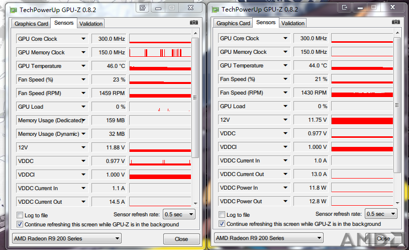

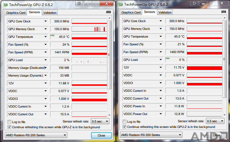

实事证明,HIS的金立方290在散热静音方面取得了较好的平衡,风扇转数策略相对偏向静音,在一般游戏及应用场景下,两张显卡的噪音并不突出。在浏览一般网页场景下,两块GPU频率会下探至300MHz,显存频率也会下降至150MHz,风扇转数不到1500RPM。

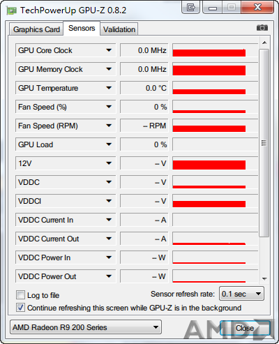

在纯文本浏览模式这种完全不需要显卡工作的情况下,得益于zero core技术,副卡将会被彻底关闭,风扇也随之停转 ,这时候副卡的热管也几乎没有什么温度,从GPU-Z上也读不到任何副卡的传感器信息。

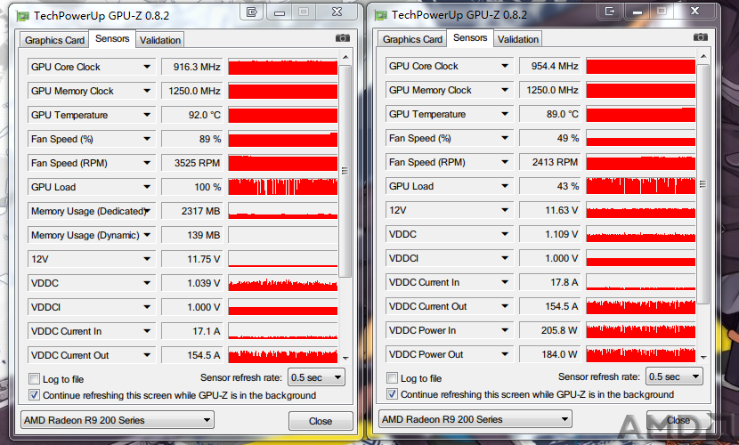

由于我实在不知道怎么让甜甜圈支持交火并将两张卡的负载都拉满,所以采取了其他方式。在Heaven 4.0中,演示场景会一直不停的循环播放,我将预设中所有设置都调到最高,并开启演示场景,持续温度稳定后进行读数。
由于测试当天室温达到比较残酷的31度,进气的机箱底部也有28.5度,所以满载温度十分可观,与非公版一样,达到了94度,风扇转数也达到3500转,这时候风扇的噪音已经让人觉得十分突兀了,对噪音比较敏感的人恐怕很难忍受,所以盛夏的时候还是只能开空调吧。满载时GPU已经开始降频了,不过这张卡降频并非一定要等到温度90以上,在80多度的时候已经会将频率降至公版水平。因为是装箱测试,所以这个温度肯定也比一般媒体评测时候的问题高得多。不过对于非公版290来说,这个成绩也算说的过去,只是不比公版好太多。乌鸦2的烟囱式散热结构让我感觉坐在一个小锅炉的旁边,真的非常非常热。

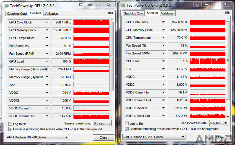

        那么假如散热环境良好的情况下怎么样呢?敞开机箱,找来一个暴力风扇对着机箱内部狂吹试试看。
   效果立竿见影,满载温度下降至76度,但副卡却还有79度。究其原因可能是在超过80度后,显卡会降低核心电压和频率,以降低发热量,副卡没有达到80度的阈值,所以没有进行调整而已。由于没有测温枪,所以无法展示热管此时的温度,不过今后可能会通过更换7783硅脂的方法,看是否能提高散热器的散热效率,因为一般来说,原装的硅脂质量和涂抹方式都不怎么可靠。如果有体会的朋友也可以说说这是为啥呢?

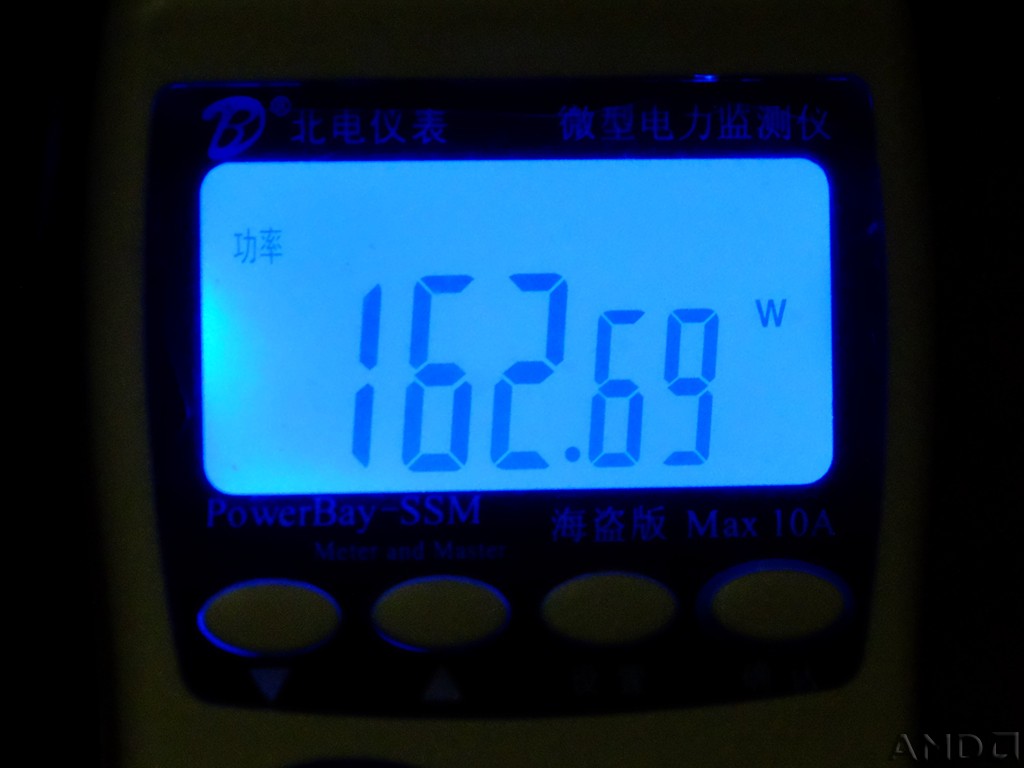

        为了功耗测试我特地买了一个北电的功率测试表,记录下空闲时段及满载情况下的功率情况,由于我没法用甜甜圈让显卡满载,所以我选择用AIDA64+3Dmark Firestrike 4k的方式,之所以没有选择对CPU更变态的LINX是因为感觉超频的机器有可能会在测试过程中出现错误而停止。由于CPU已经超频,所以speedstep是关闭状态。
开机后空闲的功率是160瓦左右。
