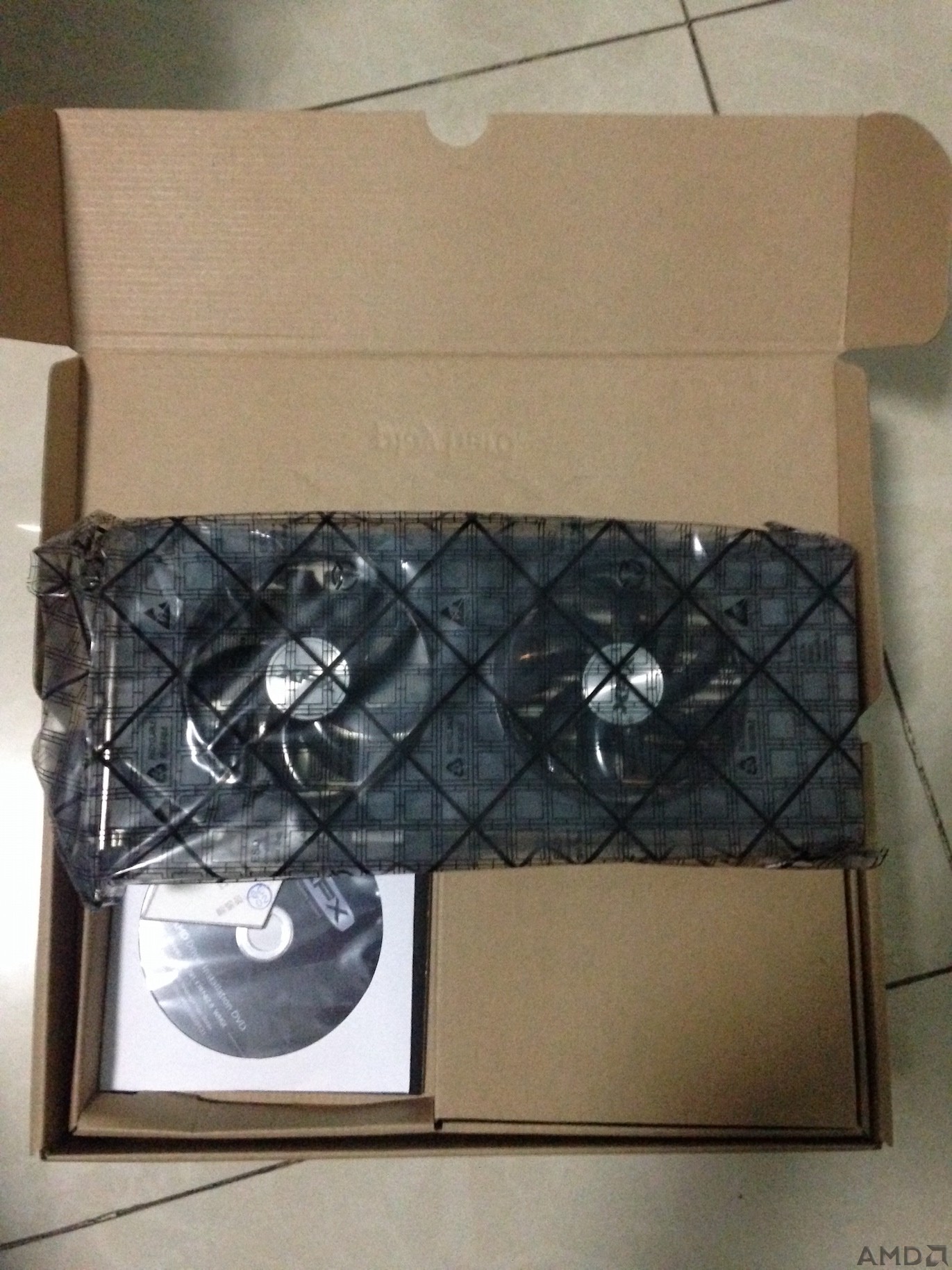

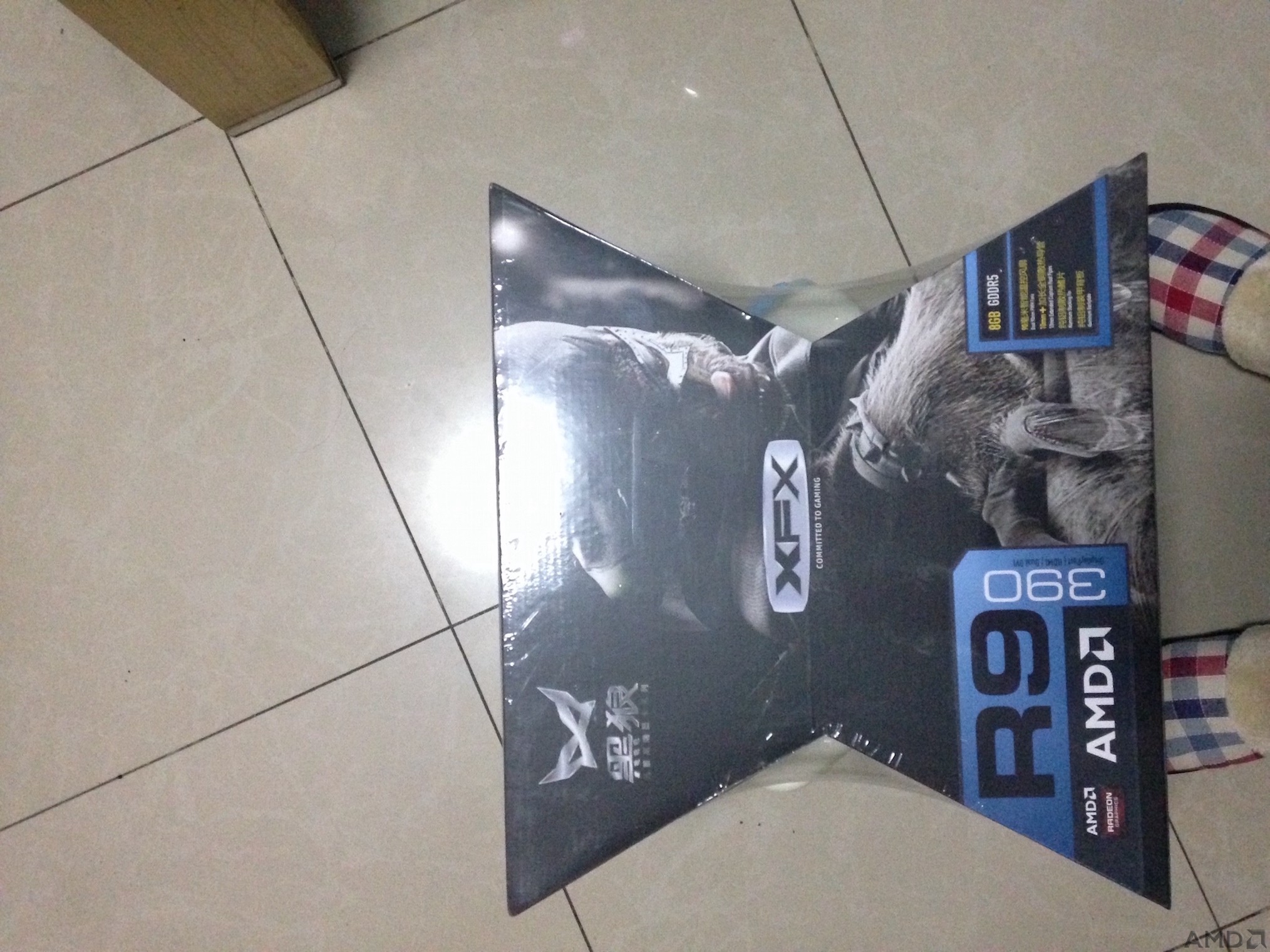

       这里稍微补下XFX的开箱体验(毕竟开箱爽过吸那啥),这次收货没有接盘!没有接盘!!没有接盘!!!对于奶(er)茶(shou)东来说真的是太难得了!看着包装完好无损的大“X”型盒子就算我从四惠东亲自跑到东大桥提货也不感觉累毫无怨言啊!(不过这个盒子造型确实个性,听说还申请了专利
包装盒
包装盒

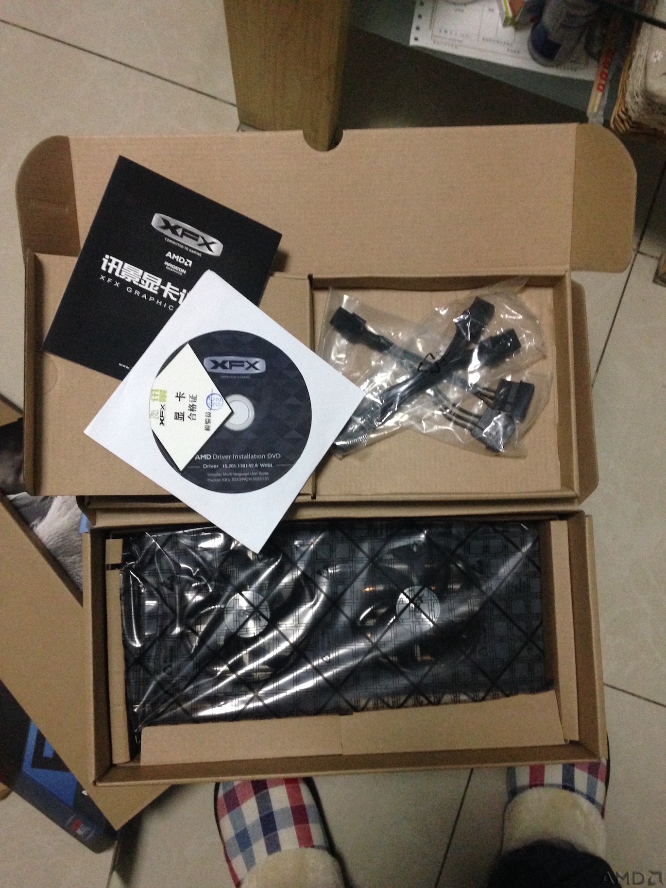

下面是开箱图。不得不说这个盒子造型是个性,开箱也个性,真是难开的一B。。。。拆开后就是一个中规中矩的传统纸盒子了,打开看看里面都有些什么东西吧!
刚打开的样子
刚打开的样子
看到卡了!
看到卡了!
拿出来
拿出来

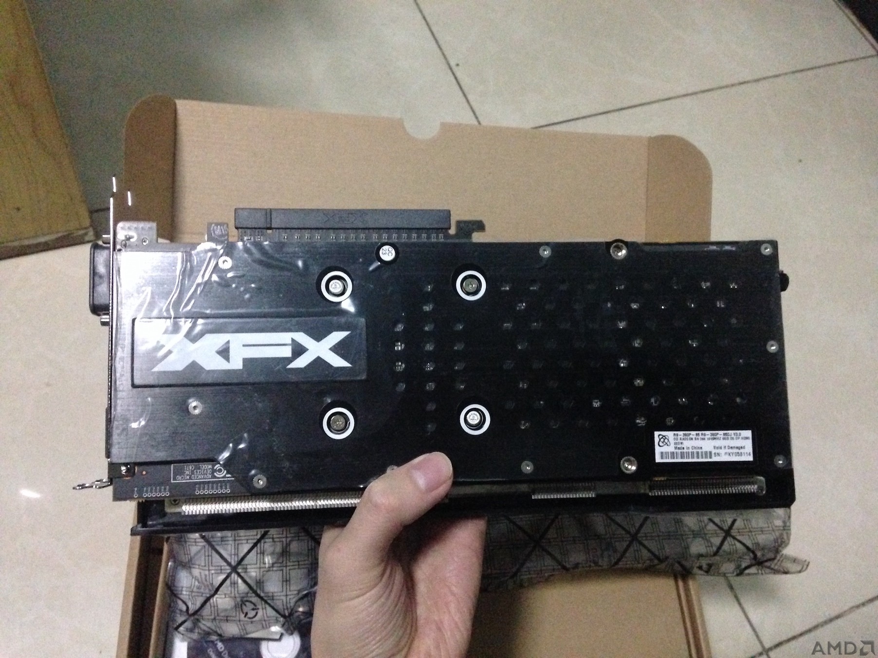

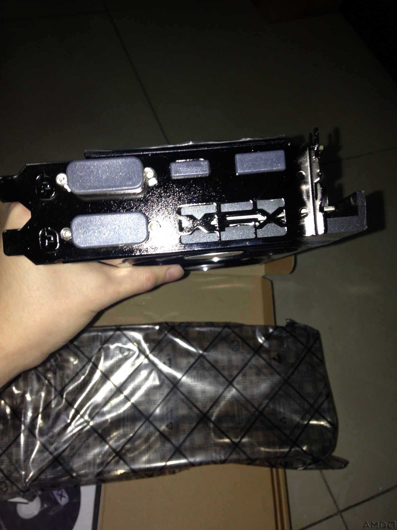

可以看到显卡了,不过这个静电袋居然没有封口 不过外包装这么严实,不用封口也是无妨啦!显卡实物确实略丑,“经典”的煤气灶,仔细察看了金手指和显卡的其它细节,可以确定是全新的,背板和外壳上的保护膜也紧紧贴着。不得不说金手指和显示器接口处也保护的非常好

背面图
背面图
接口处
接口处

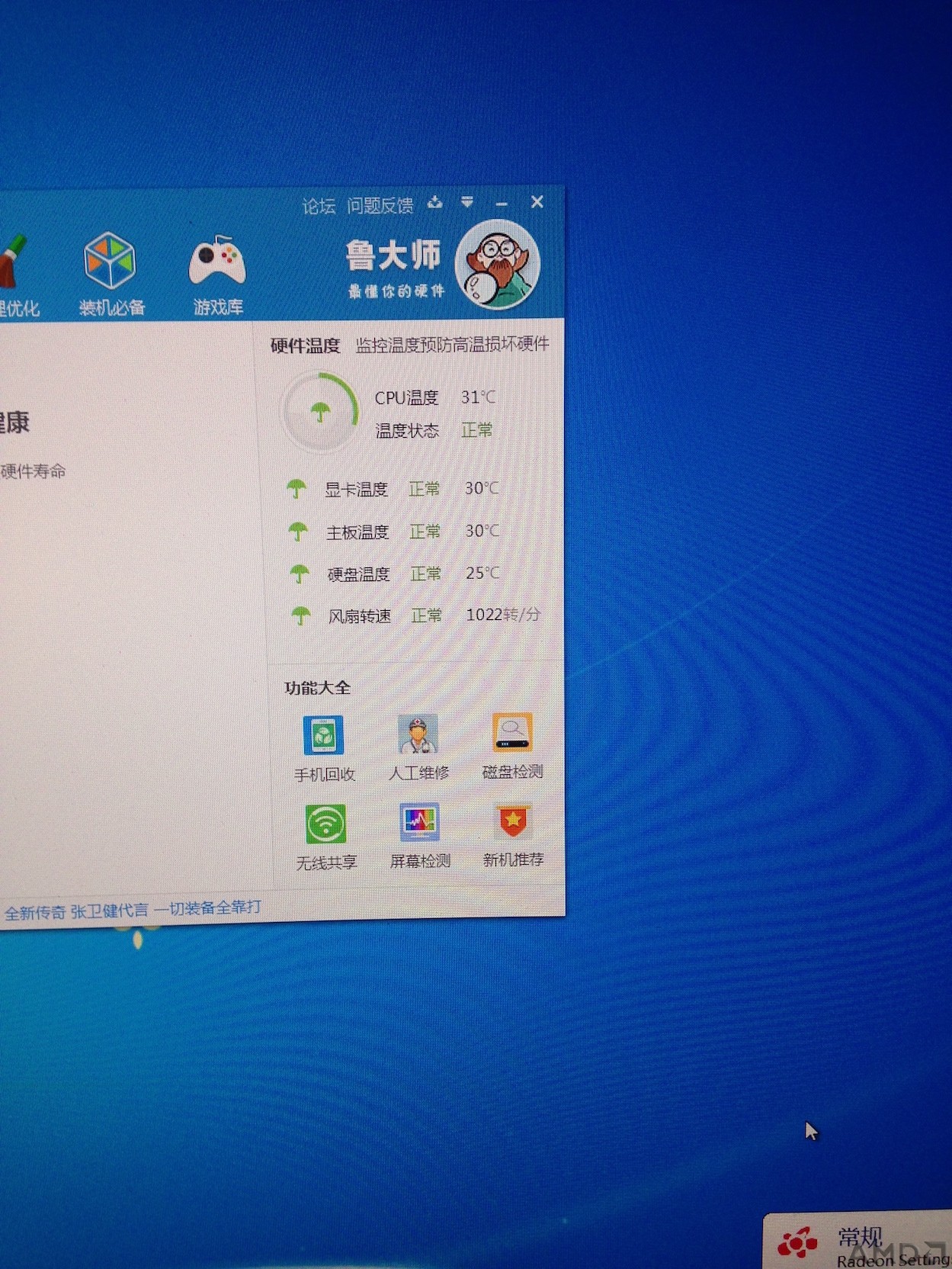

接下来就是装驱动了。深红驱动UI确实好看,听说性能也有相应提升,在功耗和温度方面的控制也非常不错。驱动图就不晒了,大家都一样。装好驱动后重启电脑,来看看待机温度,GPU-Z和鲁大娘吧!北京冬天家里有暖气,楼主所在小区老人也比较多,所以算是沾了他们的光,室温挺高,在家基本都是穿T恤衬衫也不会感觉到冷,晚上睡觉盖着薄被还会踢被子。。。。室温20度左右吧!楼主CPU是E3-1231-V3,12G(4+8)的1600威刚,2块120G的三星固态。散热器可以看到CPU用的盒装自带散热机箱是恩杰小幻影中塔,4个风扇的风道。

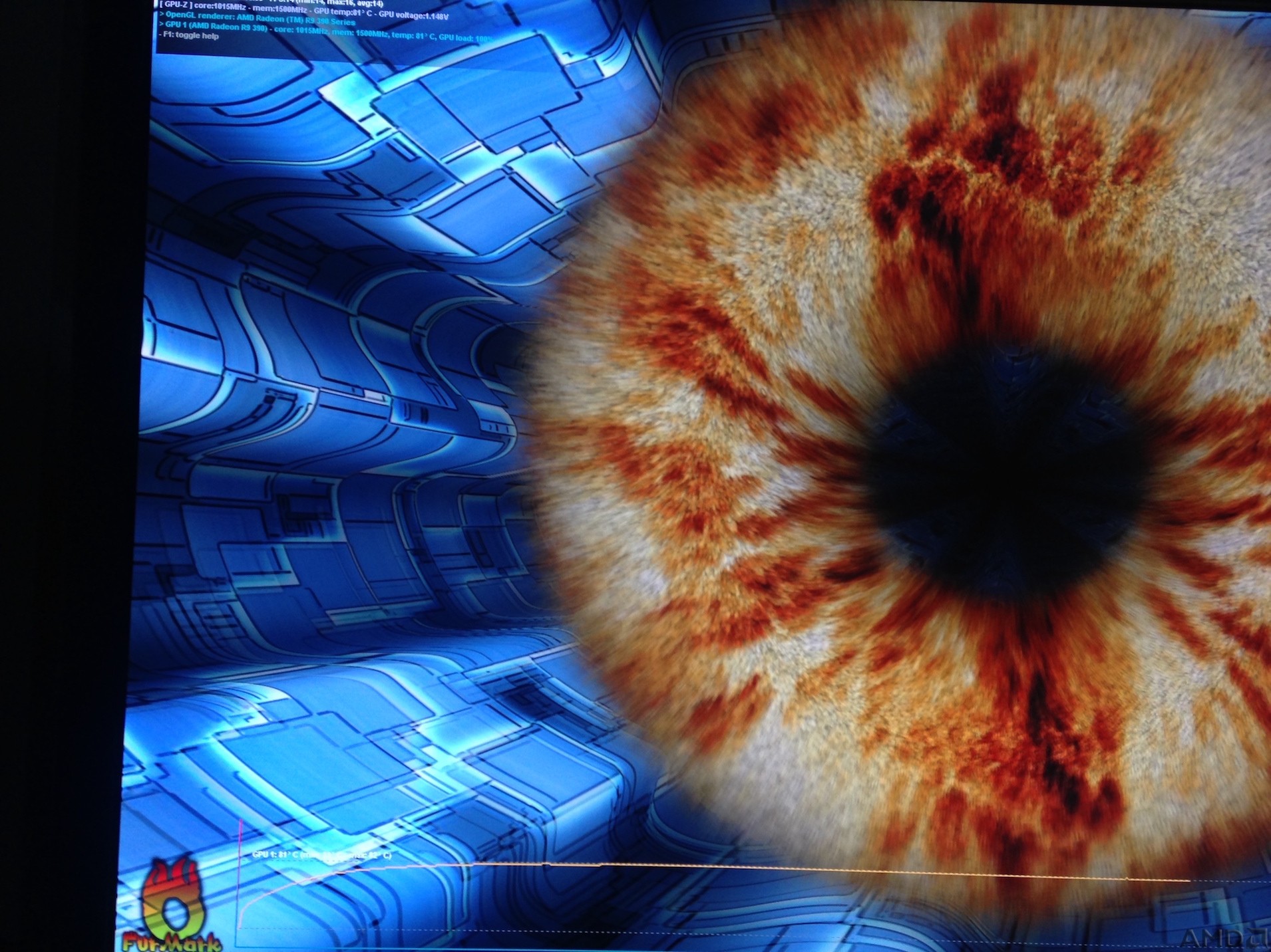

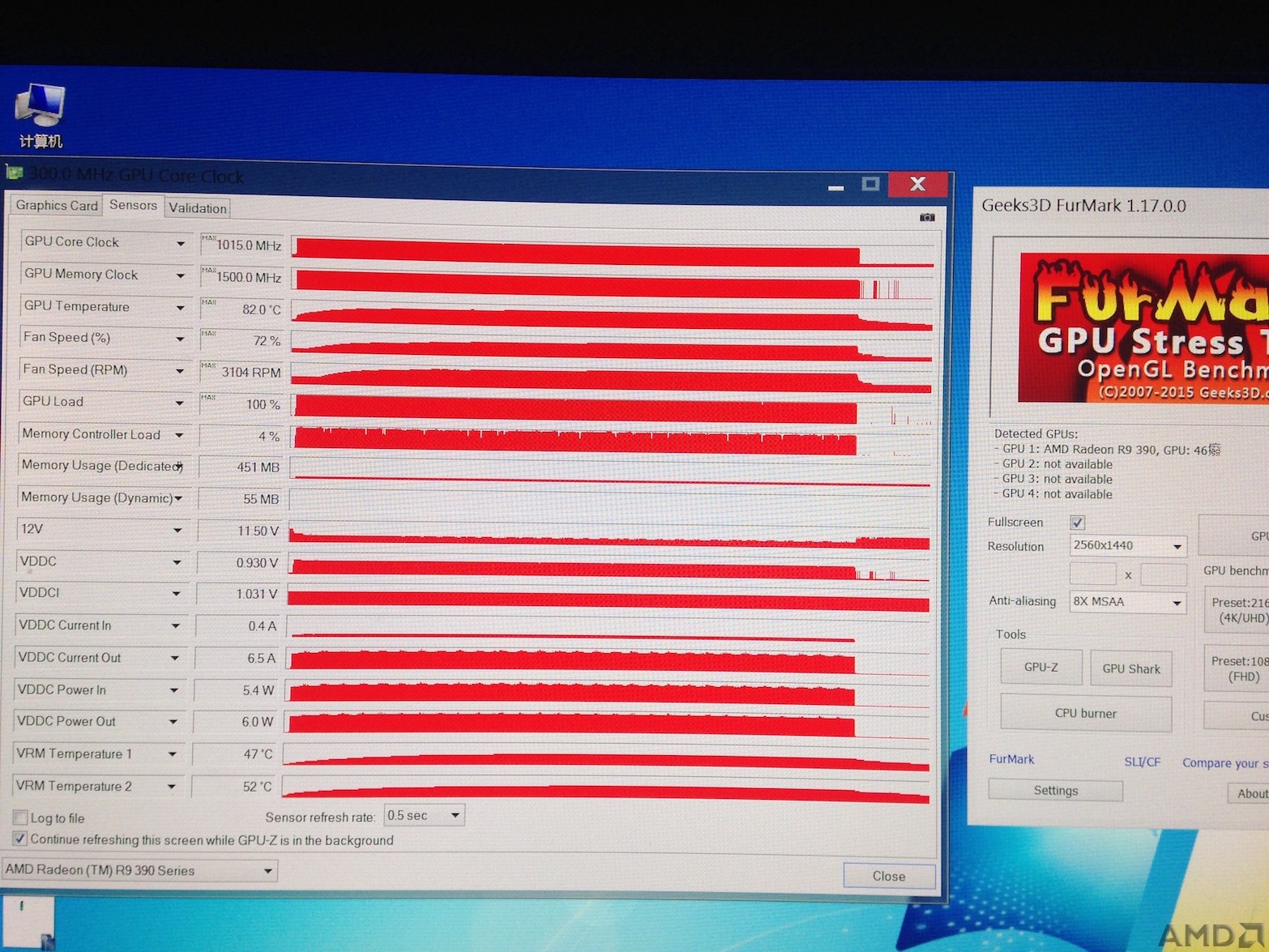

fumark烤机,烤机差不多15分钟,温度稳定在82度,390在新的深红驱动下的温控做的却是不错!看其它人的迪兰蓝宝石帖子,三奶应该会更低;不过即使是两奶,塑料外壳,讯景在温控上做的也是非常不错的!此处开始留意GPUZ的参数!可以看到GPU满载,并且使用率达到了稳定100%,中间断了两次,不过也均在90%以上,不会出现GPU使用率为0的情况!
fumark
fumark
fumark负载
fumark负载

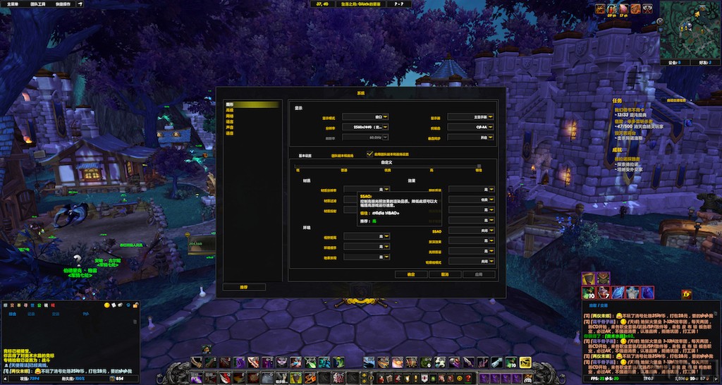

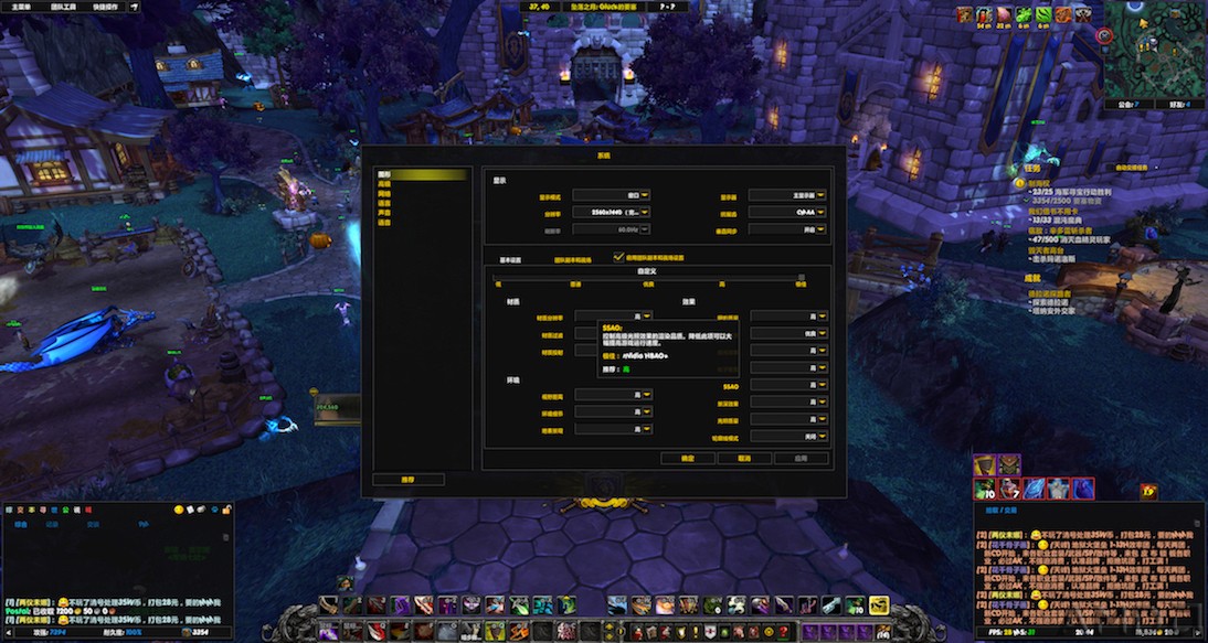

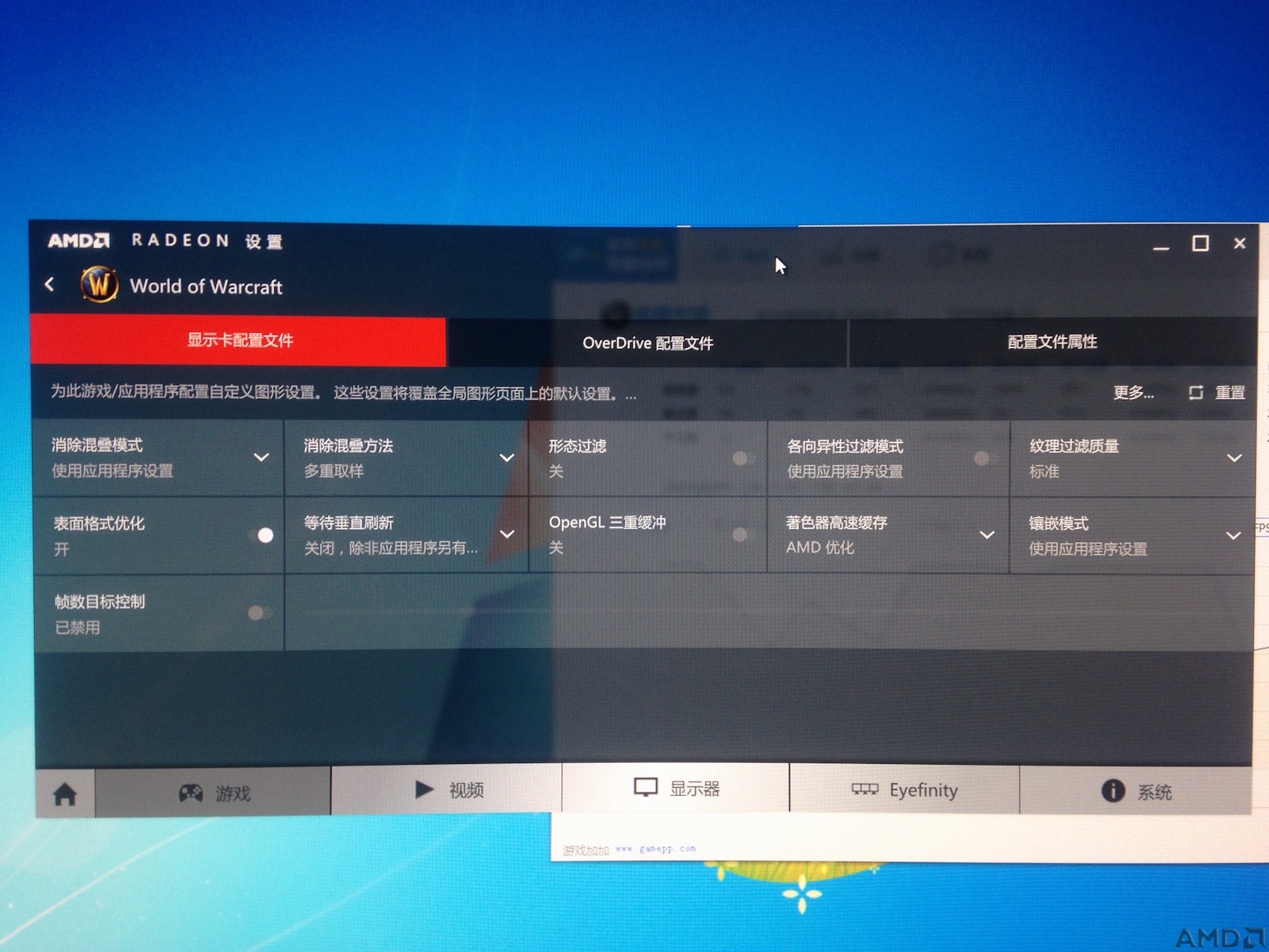

于是赶紧上网查,看这倒底什么鬼。。。。我驱动没问题,显卡无不正常反应,怎么帧数会这么低,于是上网查到了这个神奇的url:http://tieba.baidu.com/p/3619610242 原来是我开了老黄专属特效
好了把这个特效关闭看看效果会怎么样吧。(图片被压可能还是会看不清,继续手打,SSAO关闭,帧数32)
SSAO关闭帧数“32”
SSAO关闭帧数“32”
看到这样的帧数心里不禁有些失落,并没有像刚才那个url里说的那样帧数翻倍,仅仅提高了4帧。。。。但是楼主本着不找到底层根本原因绝不罢休的精神决定开始折腾,为什么鲁大师,fumark均正常,而这款自己玩了10年的游戏竟然表现如此差强人意。开始上网查阅各种资料

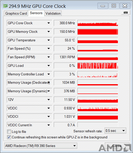

这里再贴两张当时观察SSAO开启关闭时候的GPUZ图:

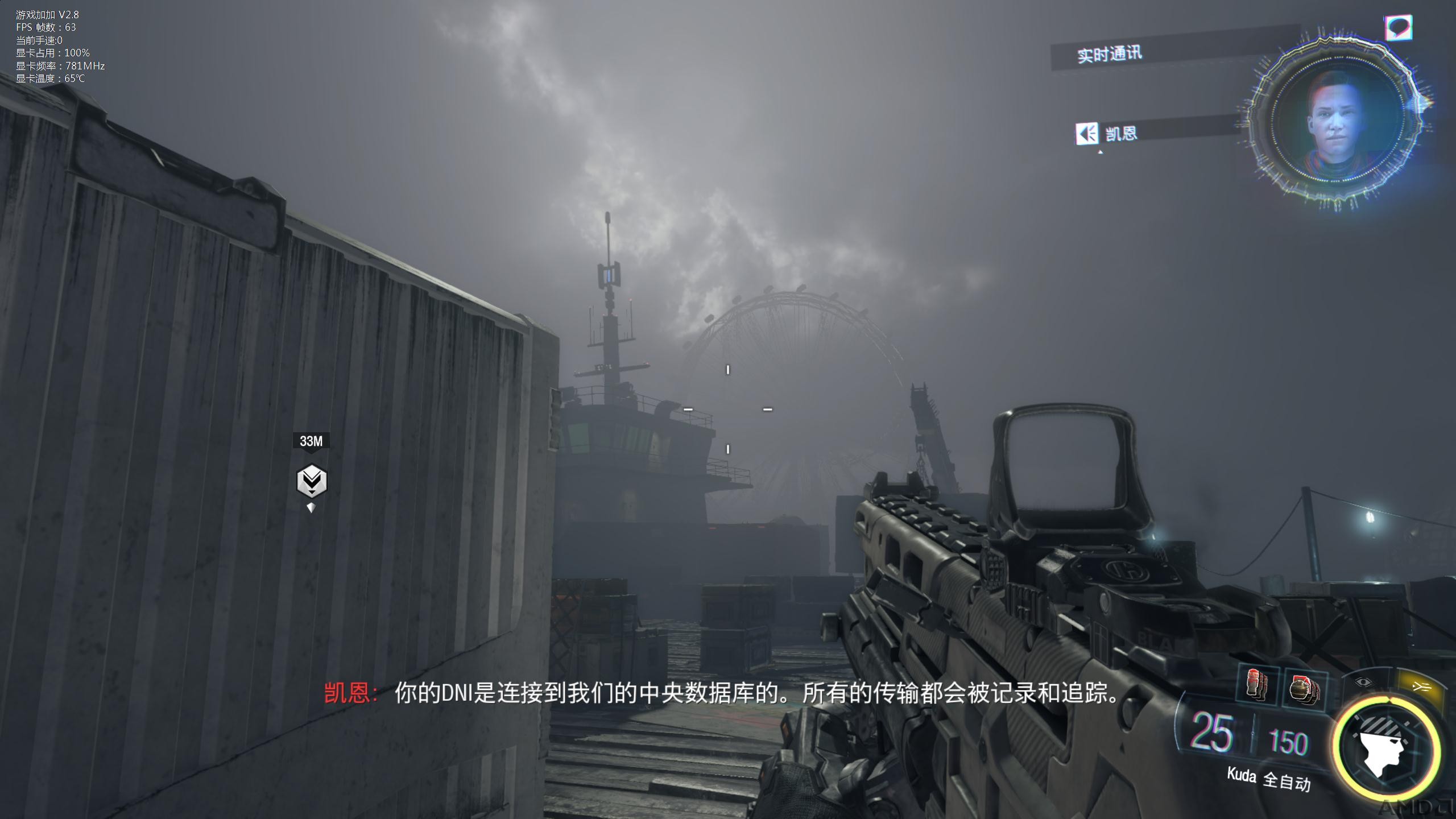

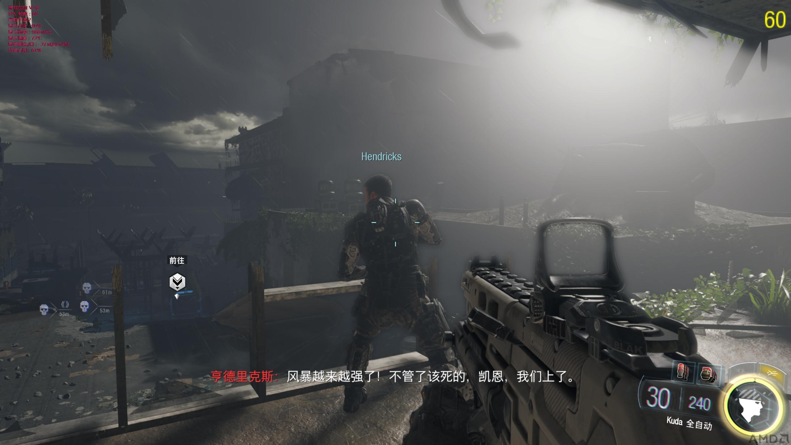

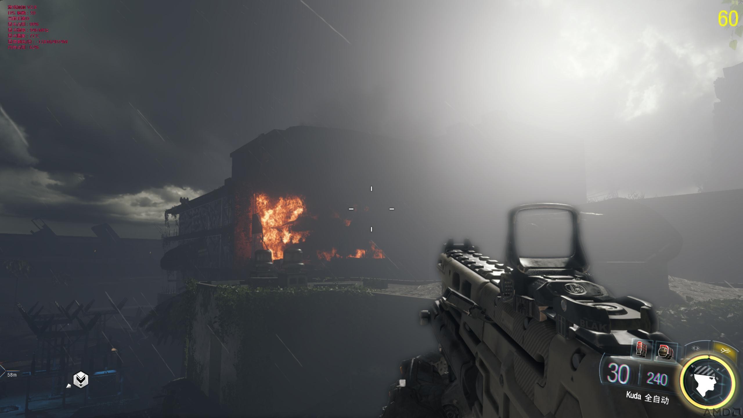

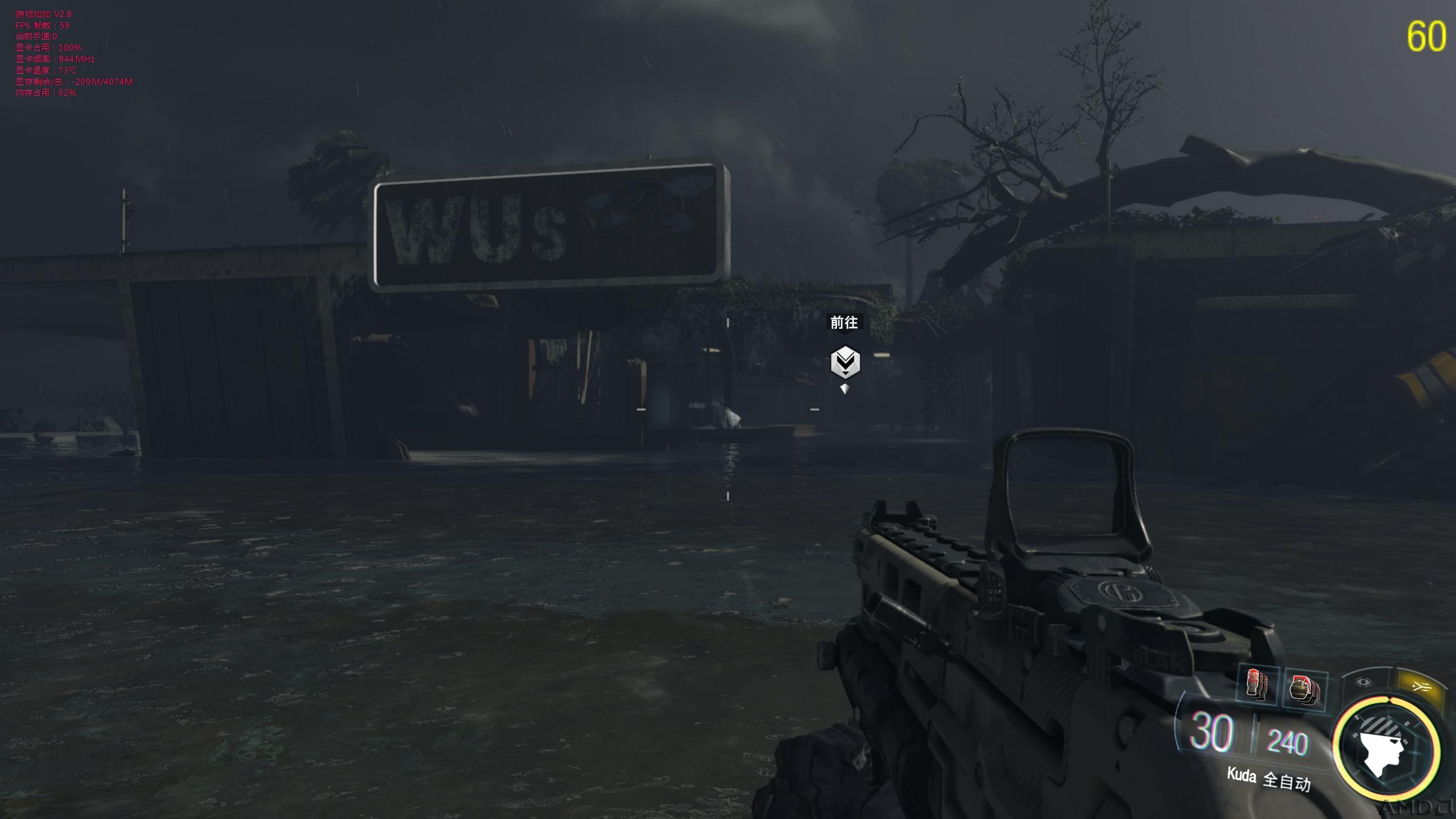

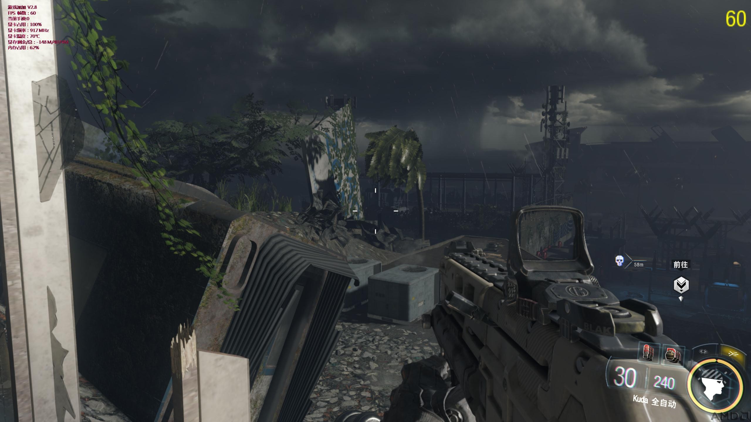

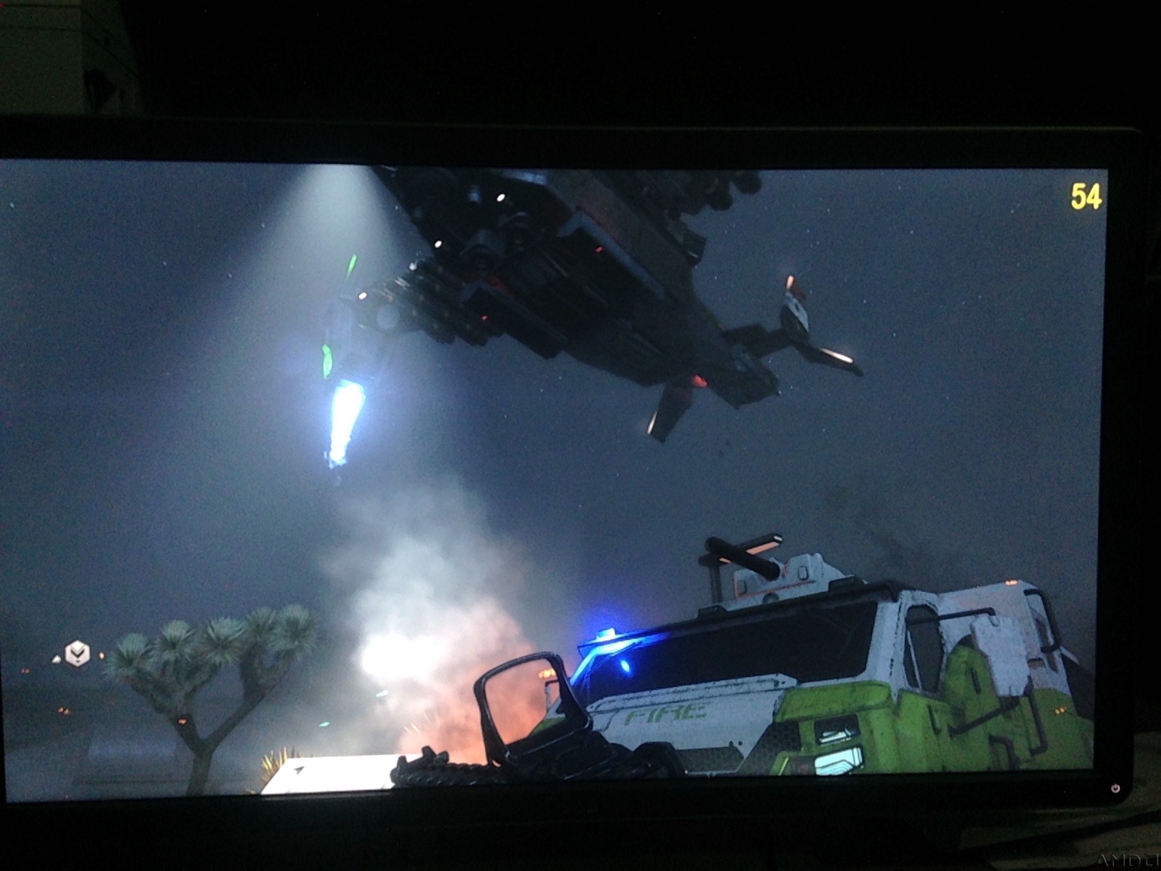

在楼主发现魔兽世界的帧数感人后,赶紧换了COD12来进行测试。楼主先把特效全部调为高,垂直同步打开,画面渲染80%也就是默认,运动模糊为动态。(这里吐槽一下COD12的汉化,“极高”竟然翻译成“额外”,“继续游戏”竟然翻译成“重新开始任务”,让楼主第一关没打完保存后退出再进以为这游戏只能一股脑玩通关。。。。)后台开着GPUZ进行GPU负载和使用率监测。
先来几张游戏内的图片:
BlackOps3-14-23-30-38.jpg     BlackOps3-14-23-30-52.jpg     BlackOps3-14-23-30-55.jpg     BlackOps3-14-23-30-57.jpg
BlackOps3-14-23-30-59.jpg     BlackOps3-14-23-31-27.jpg     BlackOps3-14-23-33-08.jpg

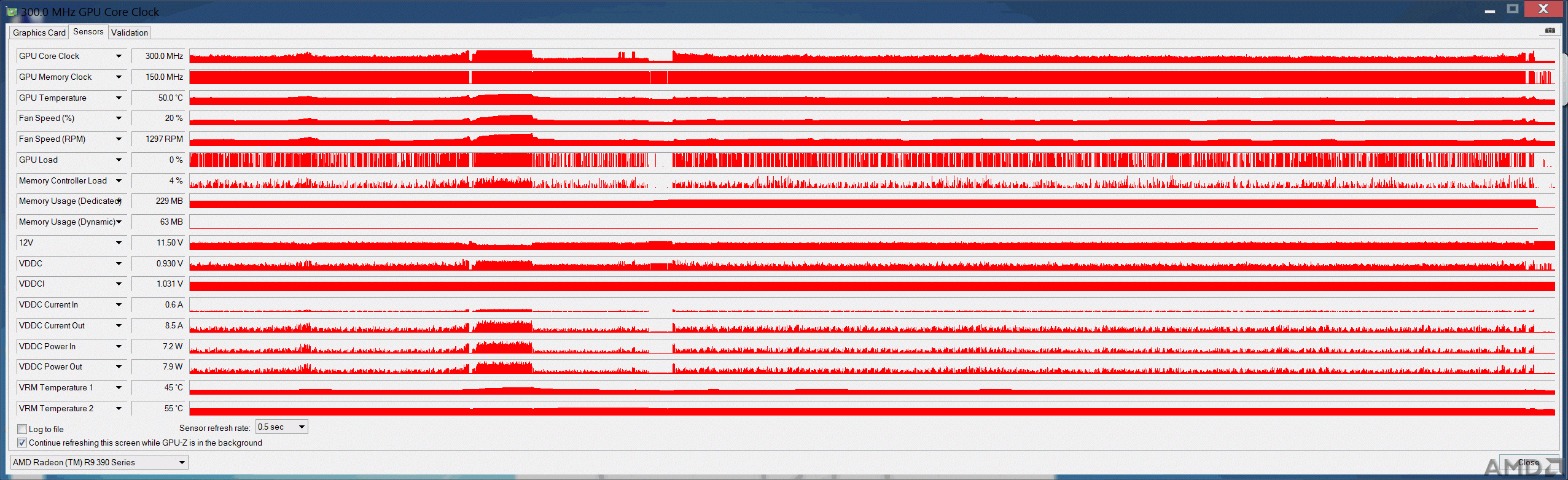

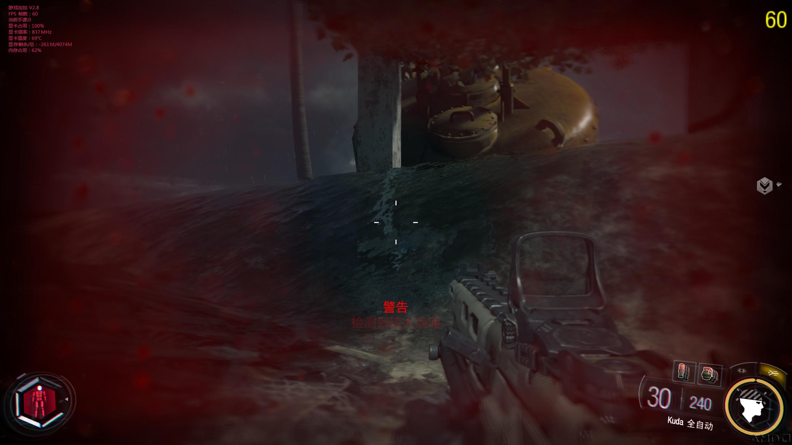

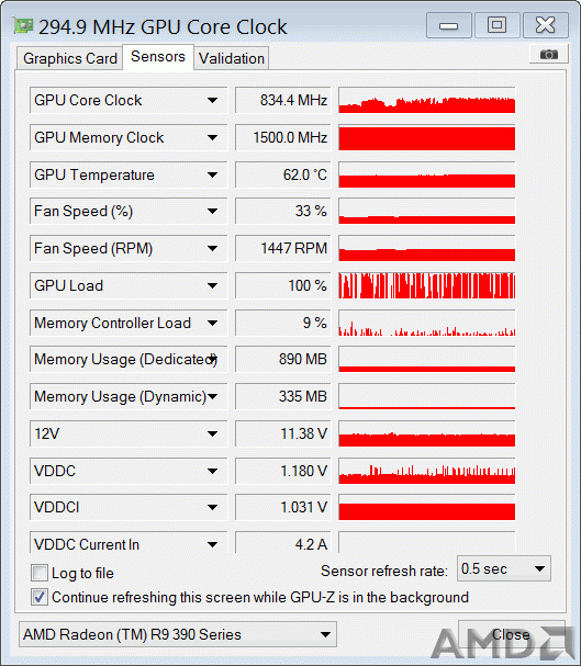

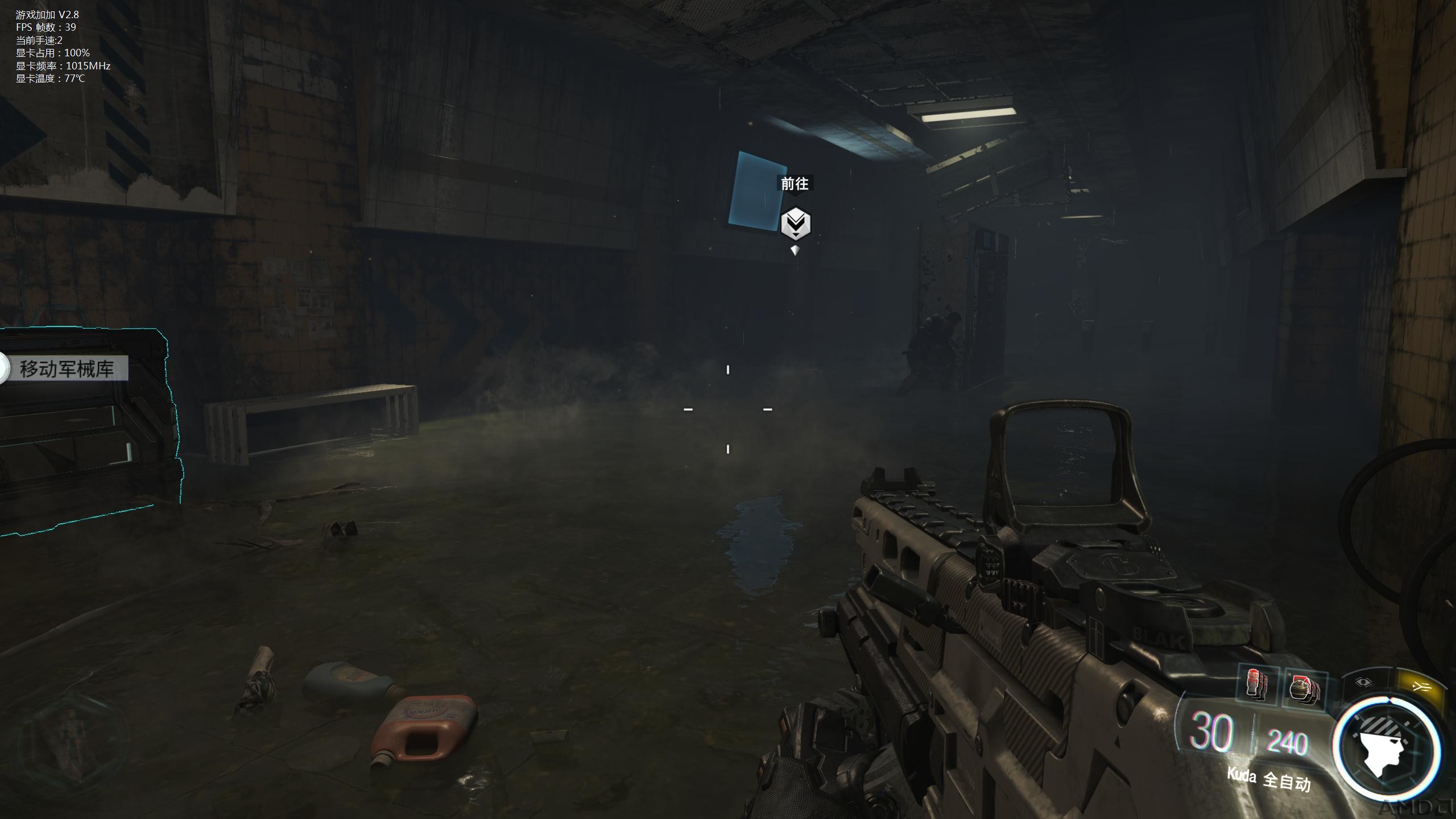

左上角可以看到温度,fps,GPU使用率,当前GPU核心频率和显存使用情况,爆4G显存是妥妥的了,截的这几张图核心频率均无达到满载1015,使用率也没有出现0%的情况(或者有0%但是我没截到?),那么GPUZ的曲线图会是什么情况呢

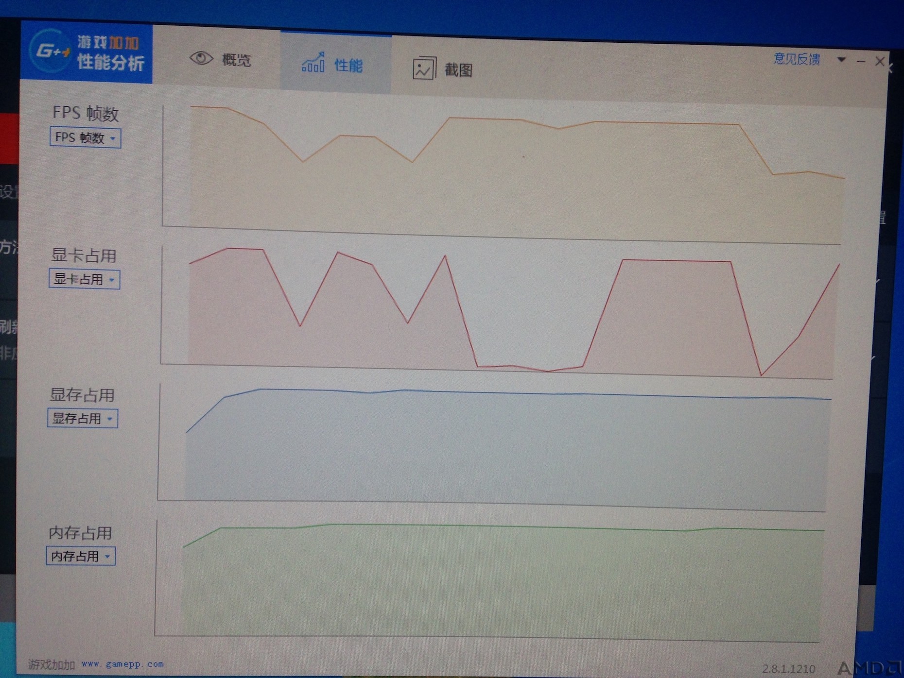

这是GPUZ和游戏加价的统计图:
总结一下,在特效全部调为高,垂直同步打开,画面渲染80%,运动模糊为动态情况下,GPU负载频率并不是稳定在1015,使用率在室内,或者特效场景不是特别强的地方会出现断层,总体来看断层不是特别多,但是也不是完全稳定,比如像fumark那样全程100%,偶尔90%,楼主觉得这跟GPU动态降频有关。温度最高74度,帧数最低50,偶尔会有啸叫,但是声音不大可以忽略。

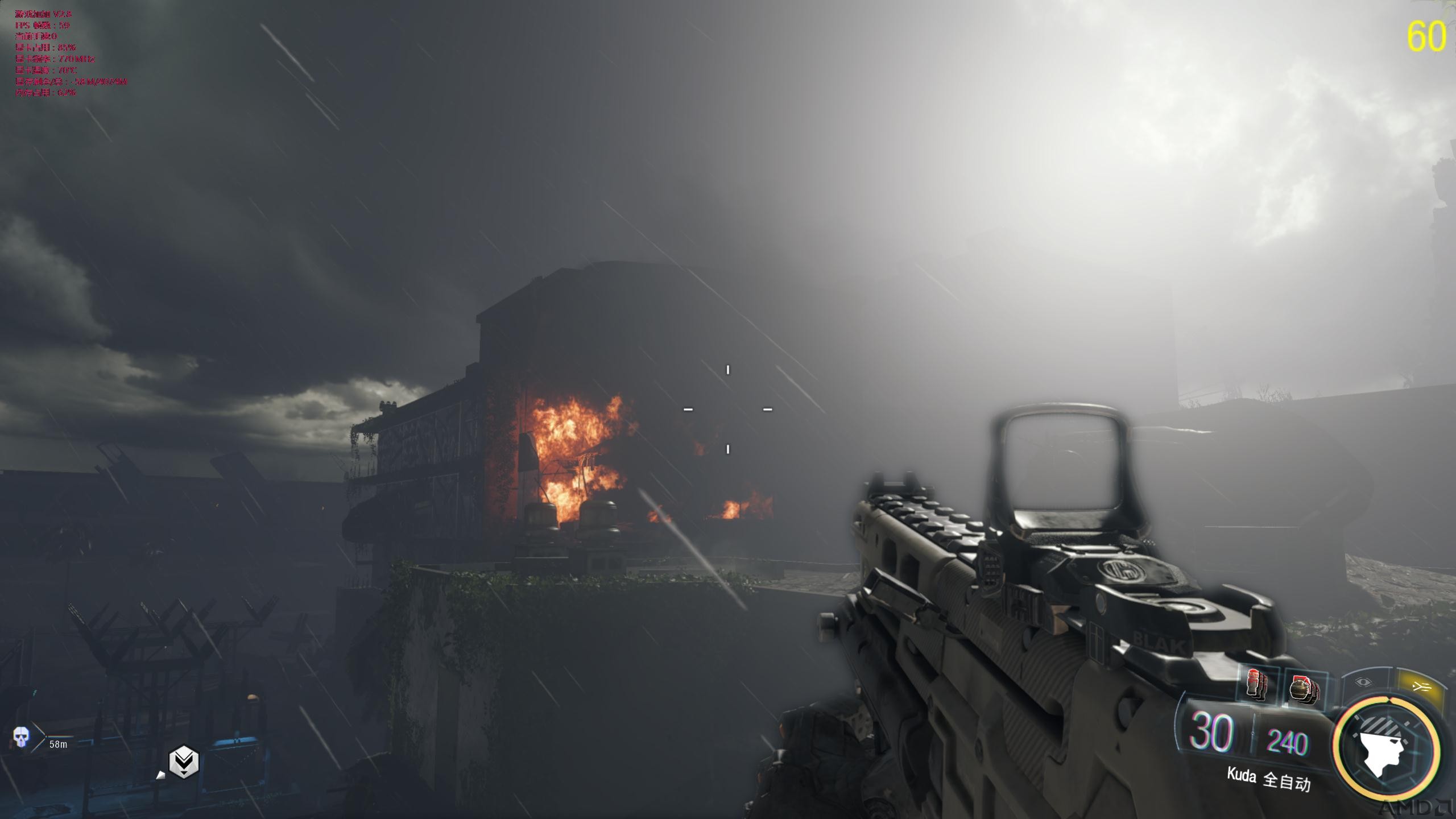

-------------------特效全部调为高,垂直同步不开,画面渲染80%,运动模糊为动态---------------------
这次楼主把垂直同步关闭了,看看在不锁帧的情况下的COD12游戏画面吧:
BlackOps3-16-01-54-43.jpg     BlackOps3-16-01-58-06.jpg     BlackOps3-16-01-58-14.jpg

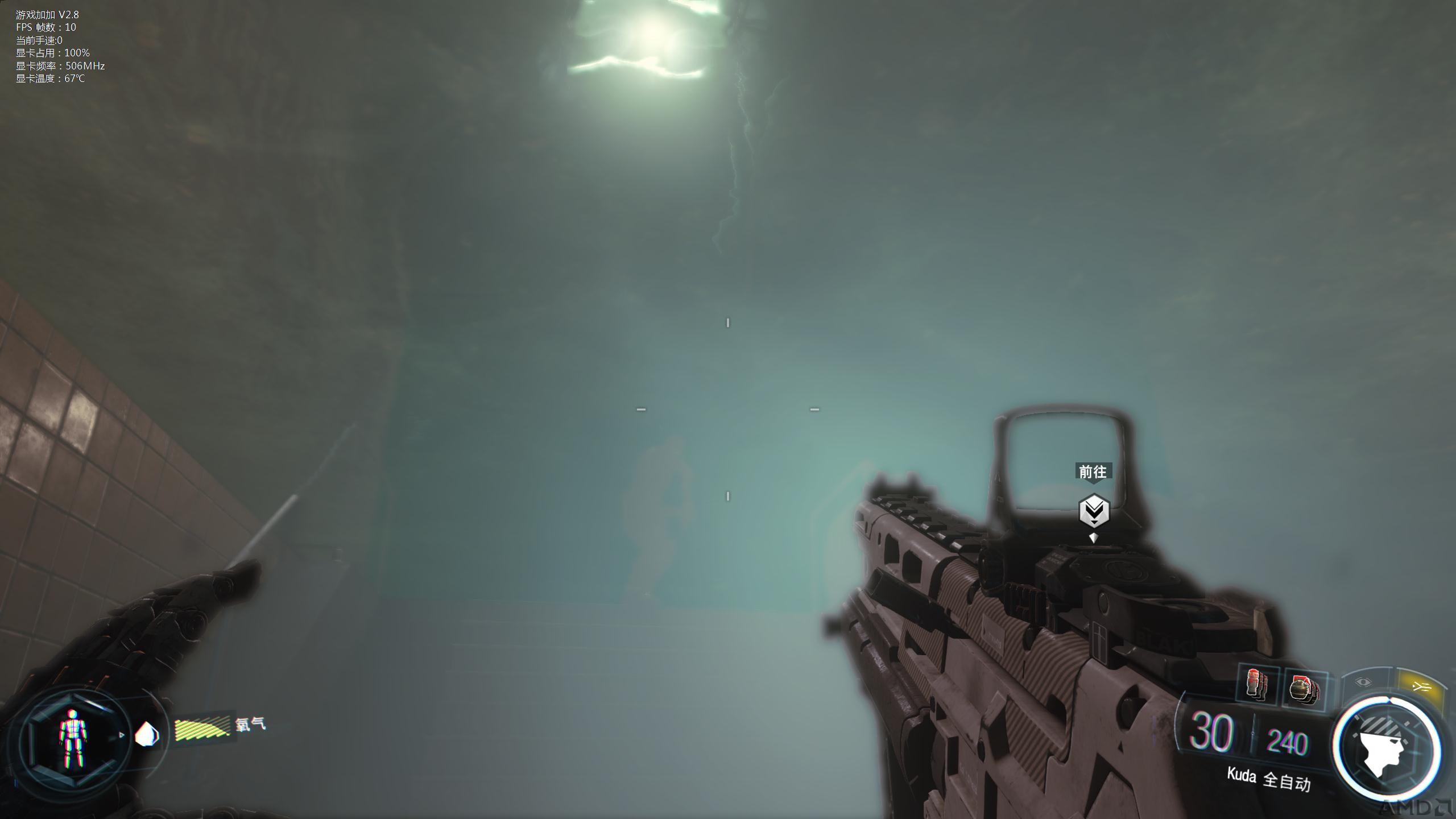

游戏图内可以看到GPU使用率有100%,并且帧数确实超过了60帧(63帧),在水下帧数急剧下降(10),但是GPU负载还是会出现不适满载(781MHz),下面看看后台GPUZ的数据
GPUZ显示依然有断层,但是后半段有一部分场景应该因为GPU达到满载而且风扇告诉运转,GPU'使用率是稳定在90~100之间的,然后到了特效并不是太多的场景会降频,然后使用率继续出现断层。这个过程GPU最高温度达到79度,最高帧数63,最低帧数16,期间会听到显卡风扇高速运转的声音,啸叫没听到(可能被风扇声音压下去了。。。。?)

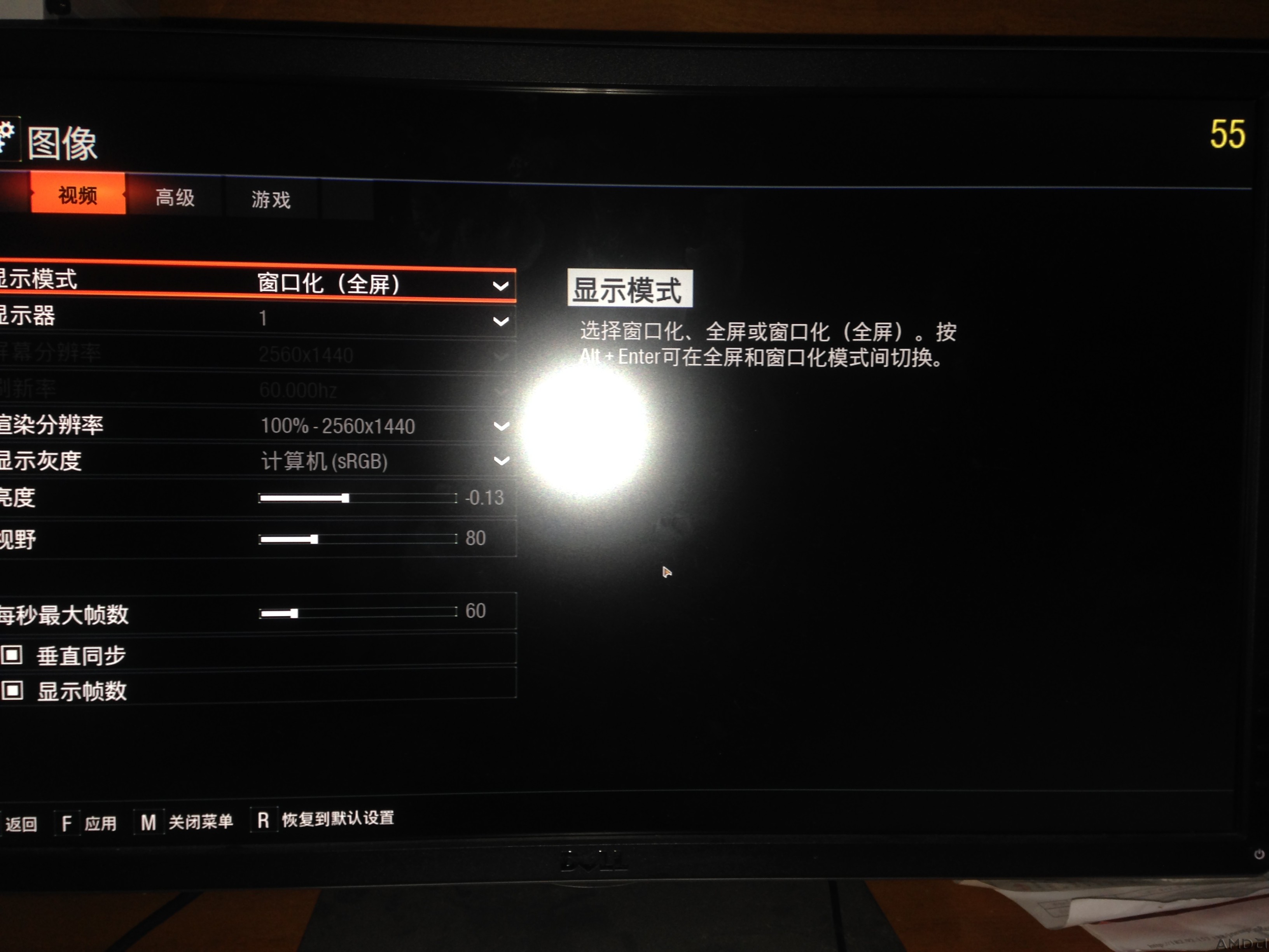

楼主试了试把特效全部拉到最高,看看满特效下的游戏画面:
满特效下游戏也不会感觉到卡顿,在高光,爆炸,火焰粒子条件下的fps也并不差,楼主做这次试验的时候忘了开游戏加加了,只好用游戏自带的帧数显示,最低也有43,但是最高帧数没有超过55过。。。。楼主觉得应该是CPU的瓶颈了。游戏期间风扇高速运转,而且用手去摸机箱的话明显能感觉到发热非常大,期间没听到啸叫(还是可能被风扇声音压住)。退出游戏后看GPUZ看到GPU满载,基本稳定在1015,使用率也跟fumark烤机情况差不多,很少出现100%以下,不过楼主忘了截GPUZ的图了。。。。回头补上吧。

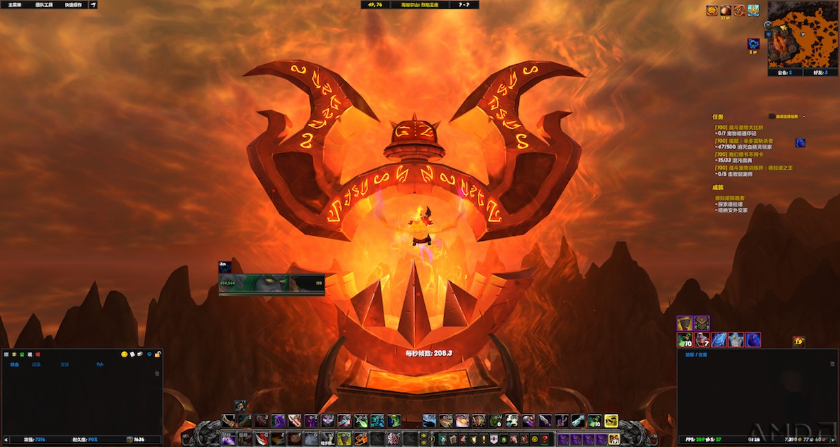

其实很多人会问为什么要用WoW,因为客观来讲,大家都知道暴雪游戏对于A卡的优化。。。。楼主现在主要就玩玩炉石(手机上)和风暴英雄,魔兽毕竟也玩了10年了,确实有感情;而且240G的小水管实在装不下其它大型单机游戏了(魔兽现在的体积确实太大了,COD12 45G,系统,CAD之类的画图软件一大堆。。。。),只好用这款10年的老游戏来进行测试了。

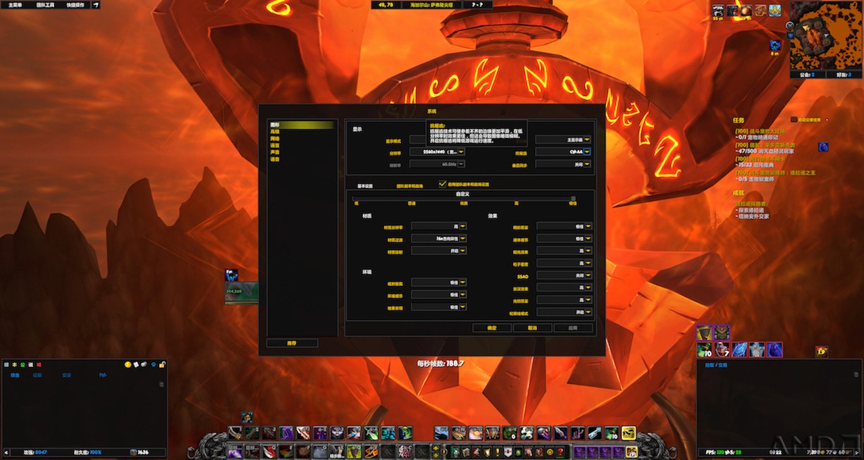

首先说一点:魔兽世界,是CPU游戏!是CPU游戏!!是CPU游戏!!!所以楼主选择测试的地点并没有去随机团,阿什兰什么的,而是去了FL。去FL的原因很简单,FL副本入口的上方有一个萨佛隆尖塔,那里全是烧显卡的火焰特效粒子啊,之前楼主每次来这里的时候都会有卡顿现象,显卡的风扇在这里也会不约而同提高转速,可见这里对显卡的运算要求是比较高的。
------------------------------极高特效,不开垂直同步--------------------------------
楼主特效调为极佳,SSAO关闭(主楼说过原因了。。。。),抗锯齿为CMAA,绕着萨佛隆尖塔绕了好几圈,为了让显卡更热一点,楼主专门骑上了凤凰:
WoWScrnShot_121615_012209.jpg     WoWScrnShot_121615_012810.jpg     WoWScrnShot_121615_012820.jpg
可以看到帧数在200上下,期间显卡风扇高速运转,听不到啸叫,显卡温度最高为75度,且保持稳定,下面是GPUZ图:
可以看到GPU负载基本达到满载,而且使用率也基本是在90%~100%,断层的情况很少。

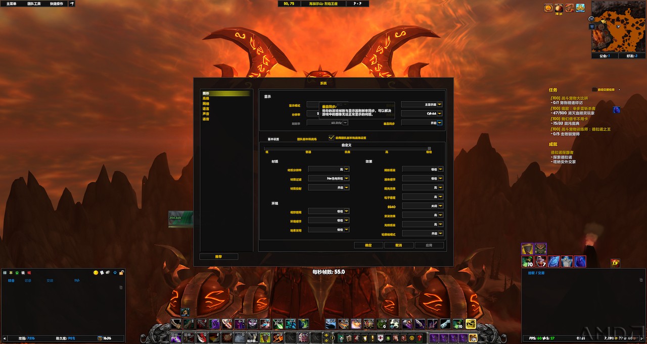

------------------------------极高特效,开垂直同步--------------------------------
参数设置跟上面一样,只是开了垂直同步。楼主又绕着这火塔转圈圈:

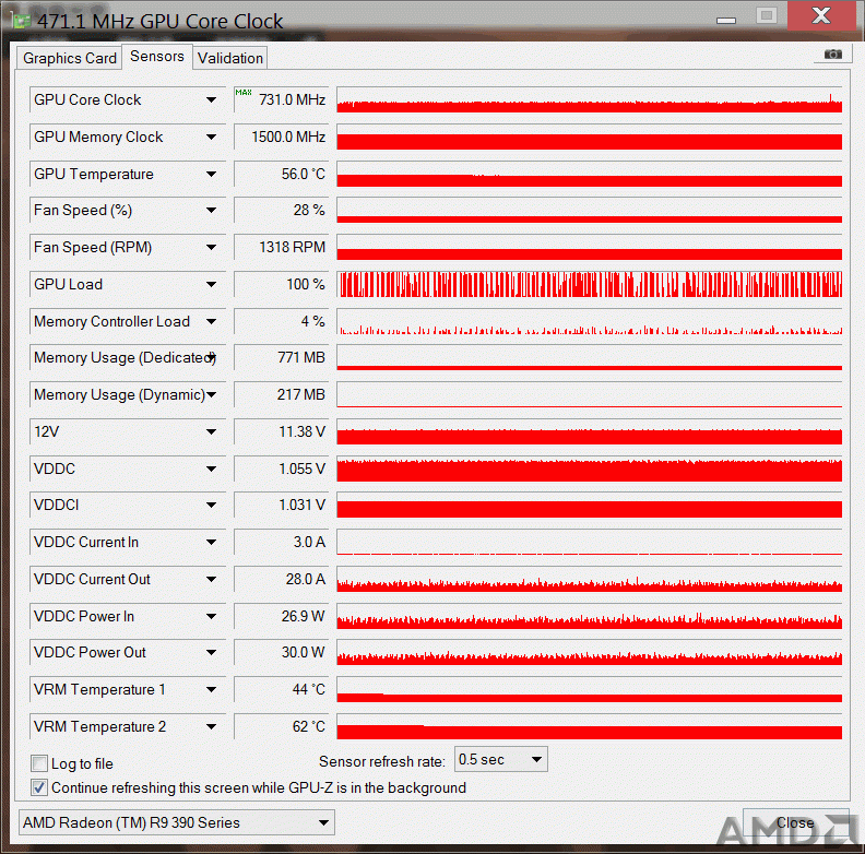

在这种情况下帧数非常稳定,在55~60之间,期间风扇转速在30%以下,可以听到微弱啸叫声,GPU负载最高也是731MHZ(好不屑。。。。),温度最高稳定在55度,XFX的3代散热真不是盖的!下面是开了垂直同步后的GPUZ图:
开垂直同步全部极高特效温度稳定在55度.gif    开了垂直同步后GPU最高也达不到满载,所以看到使用率过山车断层情况比较多。

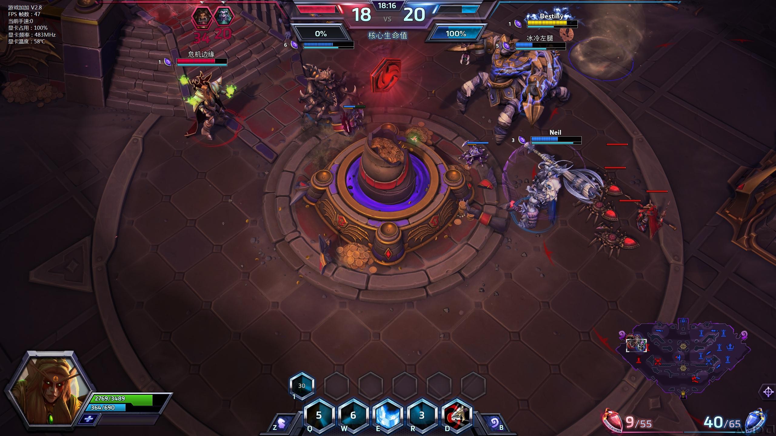

风暴英雄是去年暴雪才出的一款游戏,这款游戏里面的大量光影粒子效果还是特别多的,模型质量也非常高,大部分特效非常考验显卡,不过毕竟还是款网游,对于网游来说CPU依然是最重要的一块,而且他的布娃娃特效也是基于CPU的,楼主又来作大死了,用这款游戏来测试显卡。。。。。

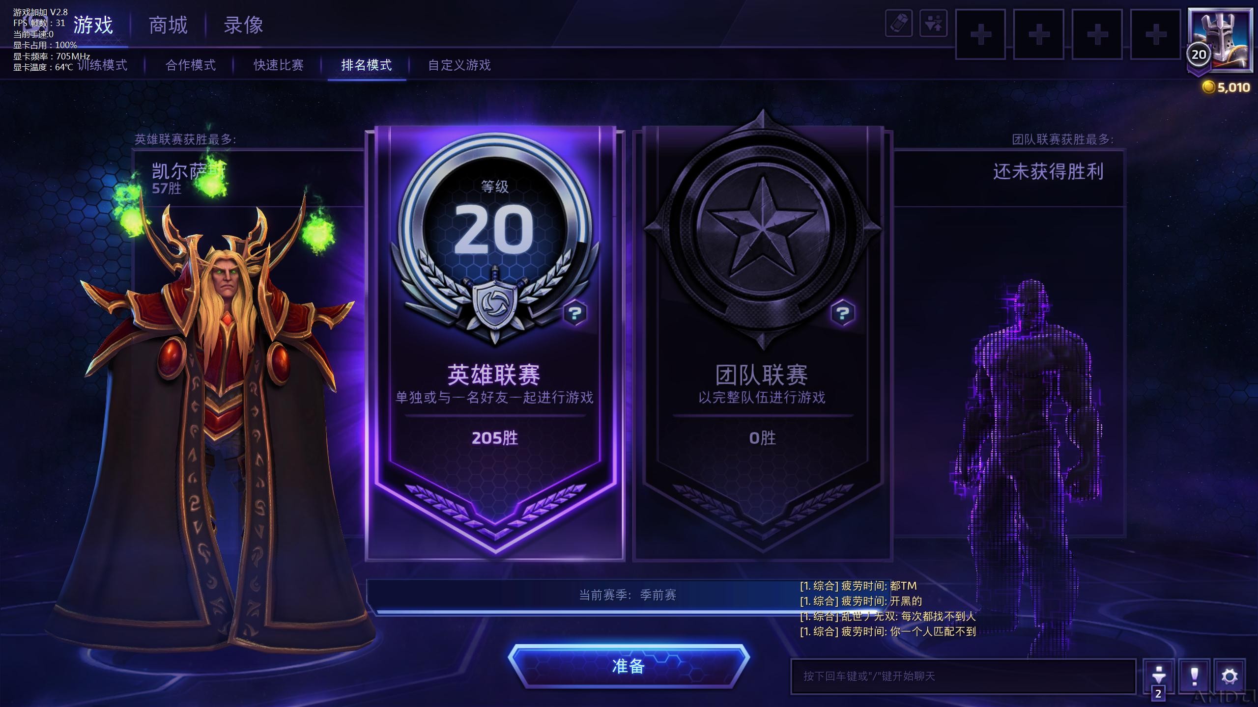

-----------------------------开启垂直同步,特效全部最高--------------------------------

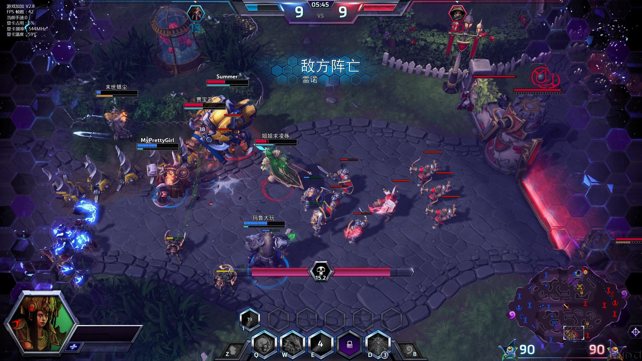

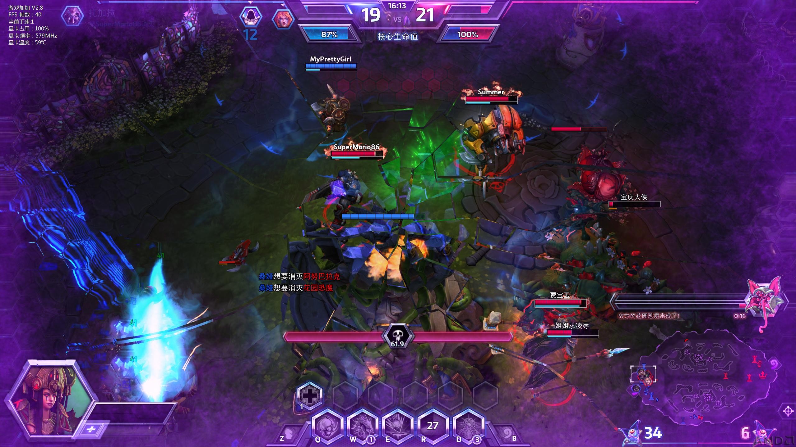

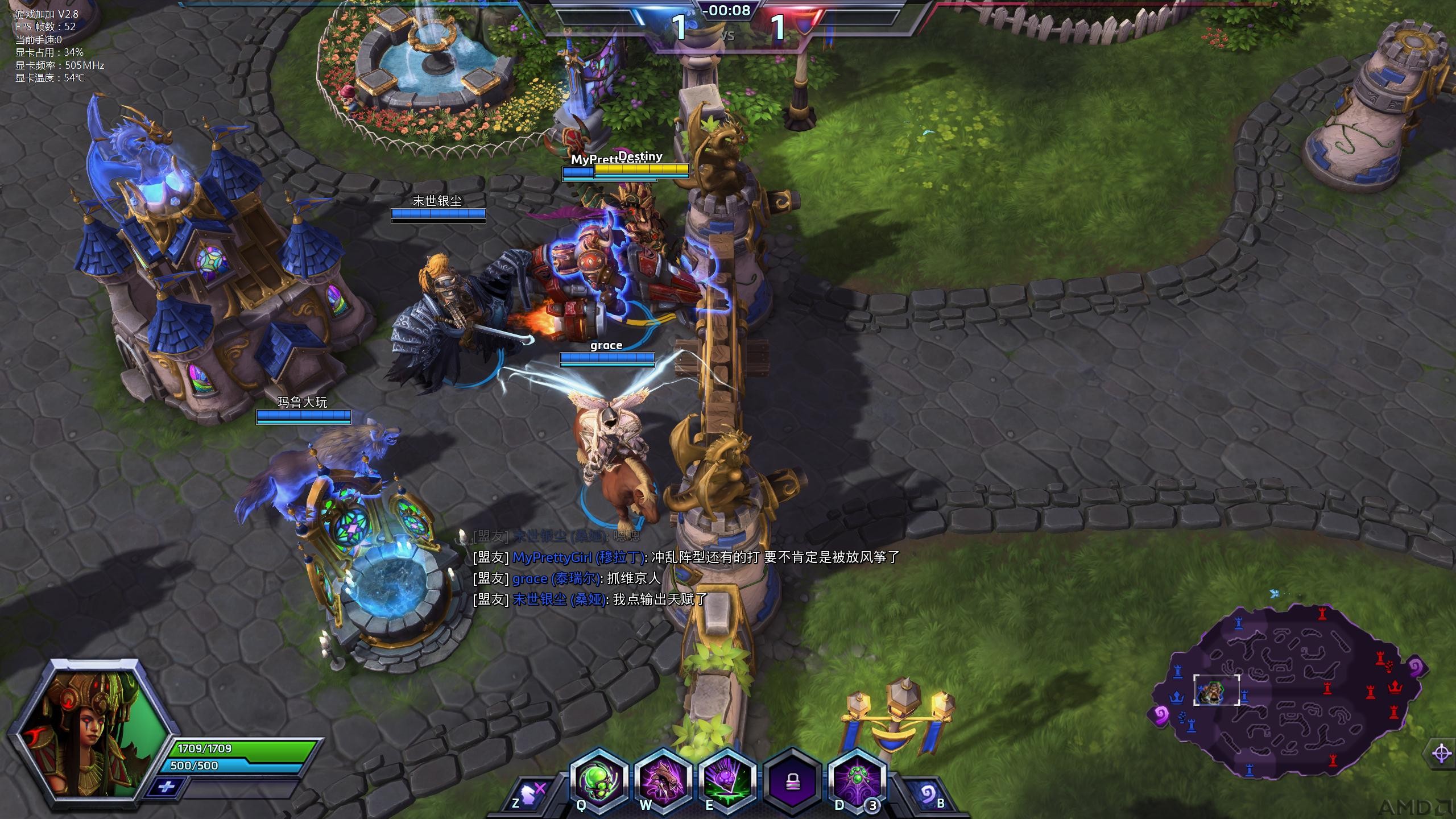

楼主先上开启垂直同步时候的游戏图,在家里的,对线的,死亡的,团战的,以及联赛排队等待画面:
HeroesOfTheStorm_x64-15-08-22-55.jpg     HeroesOfTheStorm_x64-15-08-26-28.jpg     HeroesOfTheStorm_x64-15-08-28-43.jpg     HeroesOfTheStorm_x64-15-08-39-02.jpg
HeroesOfTheStorm_x64-15-08-56-03.jpg     HeroesOfTheStorm_x64-15-09-02-42.jpg     HeroesOfTheStorm_x64-15-09-04-56.jpg

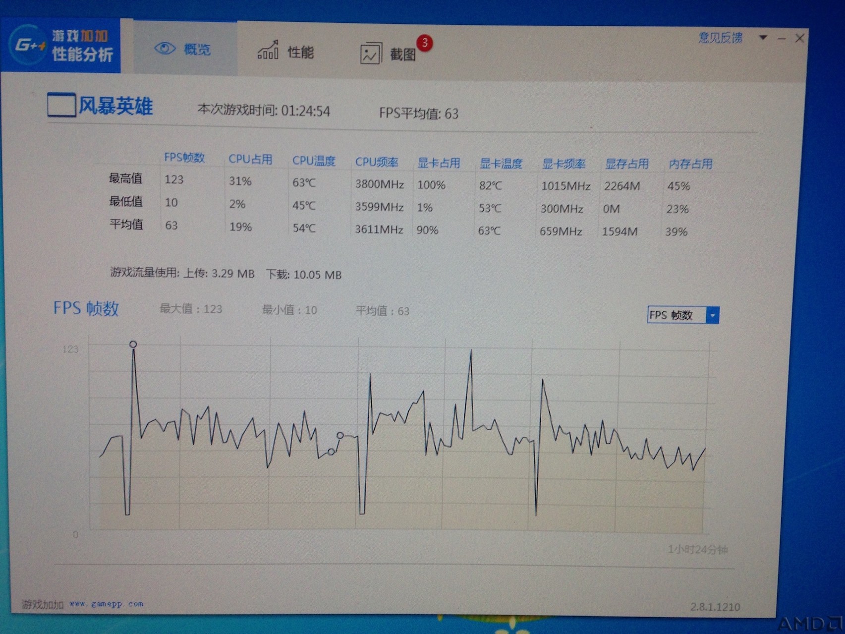

楼主打了两把的测试图,在家帧数50以上,对线不会低于40,团战的时候实在顾不上截图也没怎么看帧数(楼主联赛地狱号。。。。)但是均不会感觉卡顿,所以帧数肯定在35以上的。下面放GPUZ图和游戏加加的数据统计图,应该就一目了然了:
IMG_0354.JPG    从这些图可以看到GPU最高频率也就704MHz,没有满载所以使用率会有过山车断层出现。最高温度64度,最低帧数10,应该是游戏载入画面的帧数,无妨。这个游戏在联赛排队等待画面是显卡负载最大的时候,所以温度也比较高,不论哪个卡都是这样的情况。

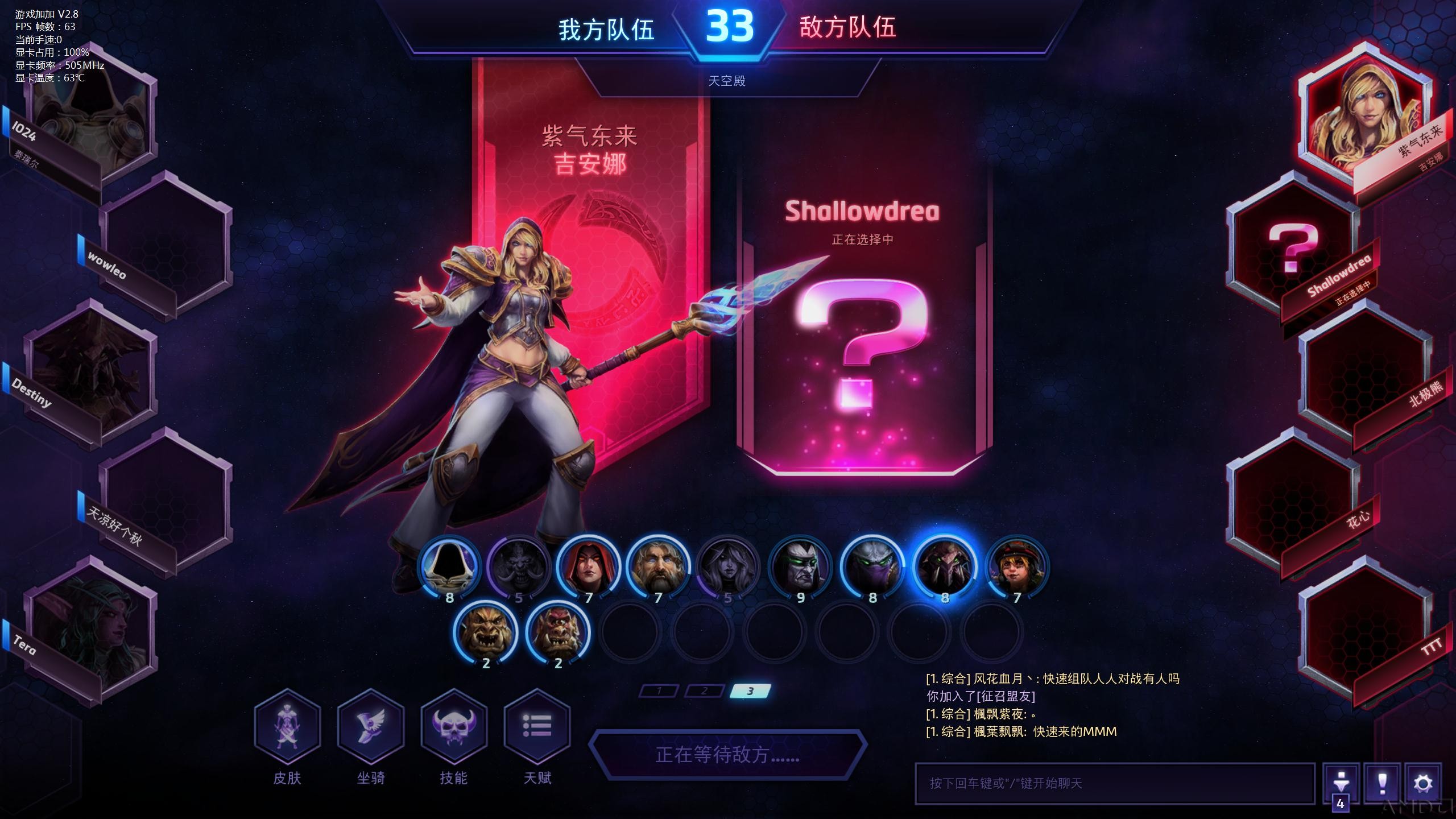

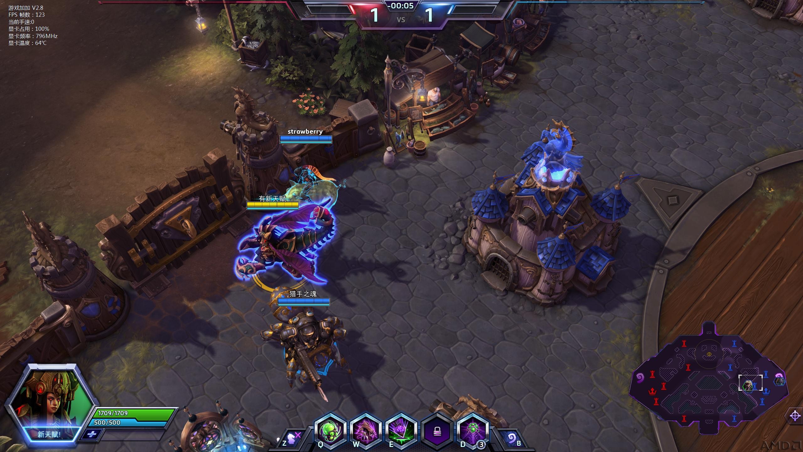

不开垂直同步游戏画面:
HeroesOfTheStorm_x64-16-10-00-59.jpg     HeroesOfTheStorm_x64-16-10-27-46.jpg     HeroesOfTheStorm_x64-16-10-28-58.jpg
依然是联赛排队界面负载最高,而且时间长一点温度竟然也达到了烤机温度82度。。。。这个界面真是特别烧卡啊。看看GPUZ图和游戏加加的数据统计图:
不开垂直同步后在游戏内的负载依然没有满载,所以看到使用率会有过山车断层。其中有一部分没有断层,应该是在联赛等待界面,那时GPU满载,温度也一路飙升到82度。。。。整个游戏过程最高帧数123,最低10(依然应该是loading界面)
风暴英雄小结:对比dota2和LOL,风暴英雄应该是最烧显卡的MOBA游戏了(结合网吧里用750Ti都可以全特效畅玩这两款游戏),当然不排除暴雪在HotS上的优化依然不好,从去年到现在我记得每次更新升级hots对硬件配置的需求上都会增加一些。但是在开启垂直同步的情况下满特效玩hots还是毫无压力的,画面流畅,温度控制也非常好,最高也就64度,如果非要跟970相比的话温度不相上下,帧数也就5帧左右的差距,暴雪依然需要对hots进行硬件优化。

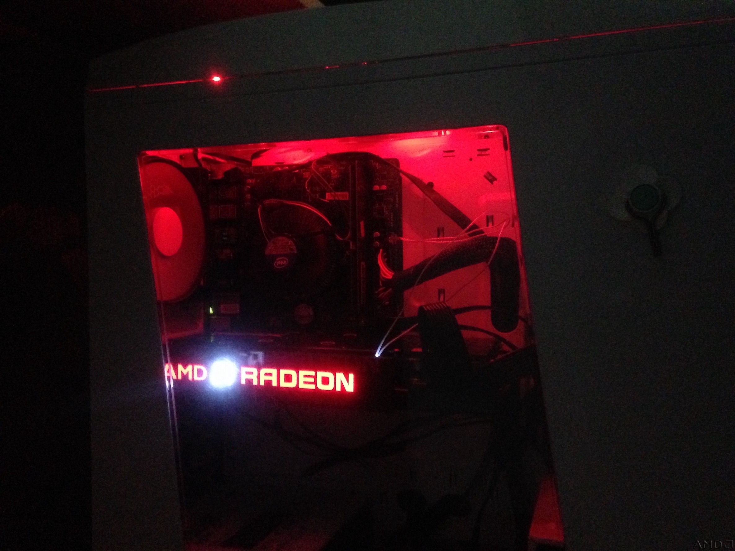

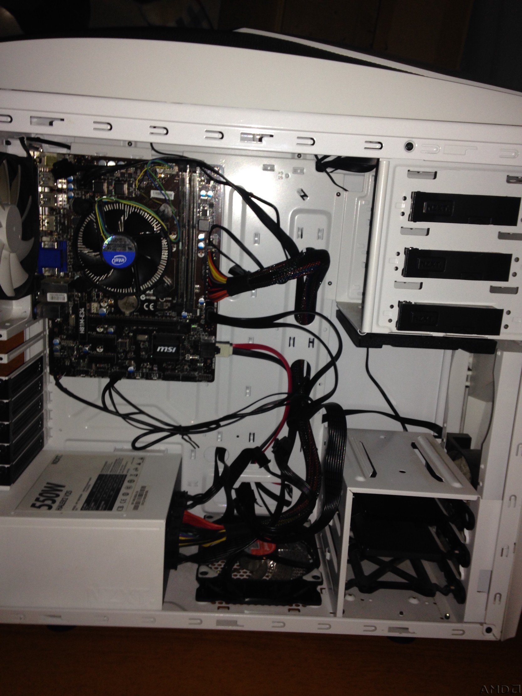

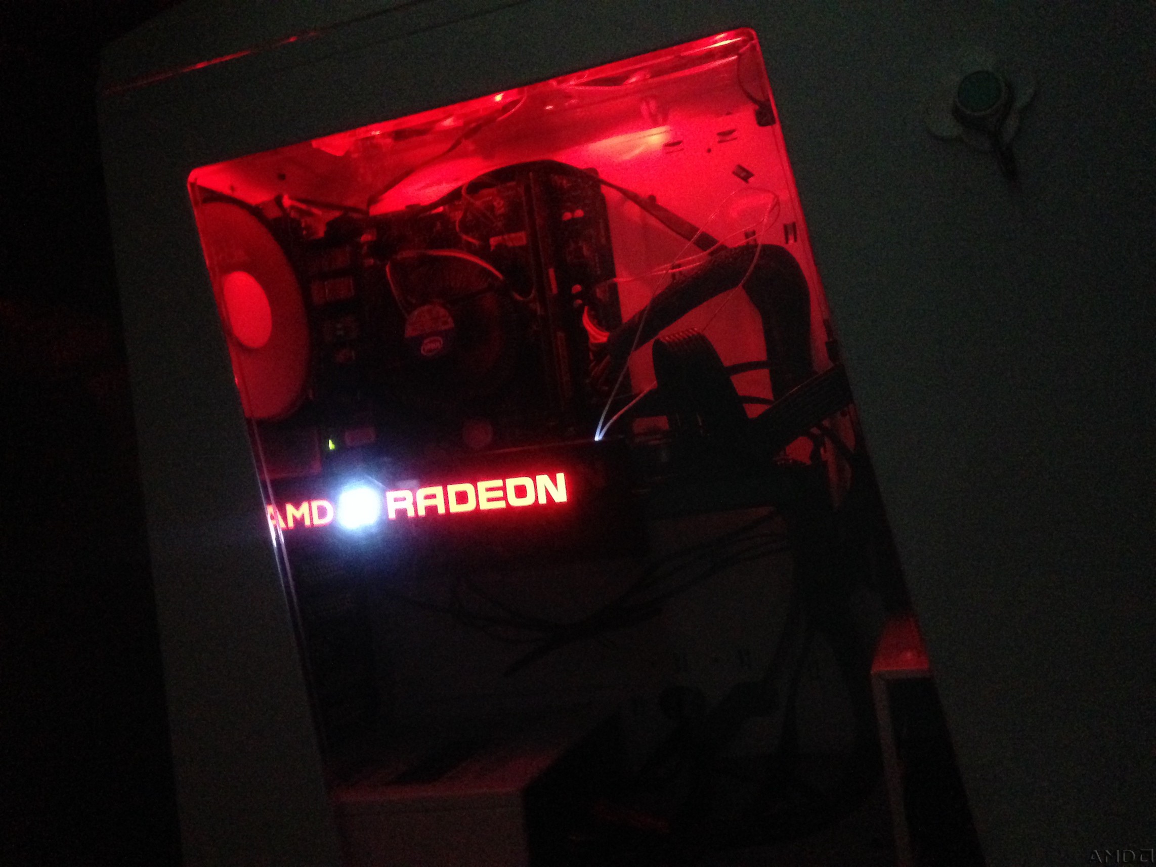

最后上两张楼主的机箱图吧,灯板深水宝楼主自己定制的

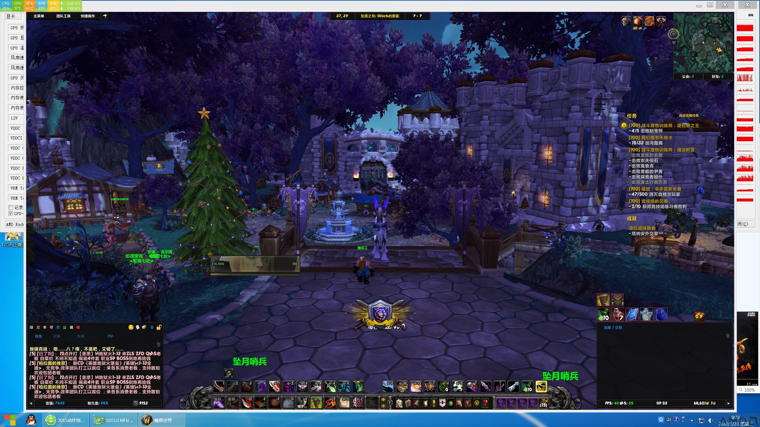

楼主周末试了一下 把魔兽世界加入了深红驱动的设置界面里,然后设置使用了驱动默认设定,关键驱动里的这些参数好多看起来也没什么卵用,游戏设置里都有。楼主也不会在驱动里锁频率,这驱动可以锁专门游戏的频率吗。
然后楼主在要塞里瞎转了10分钟后看了看数据,发现最低帧数是34,貌似是比以前提高了2,3帧。

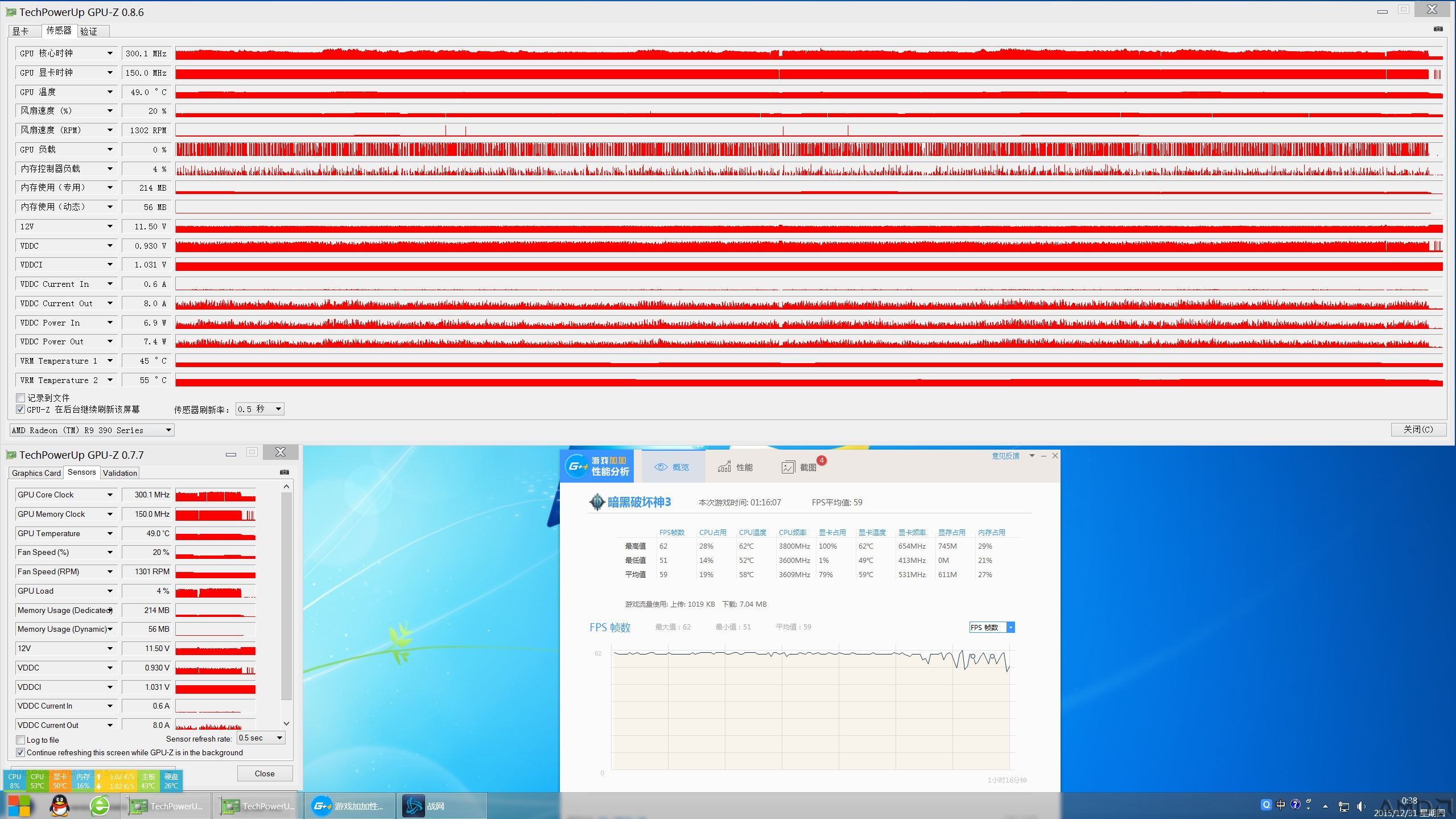

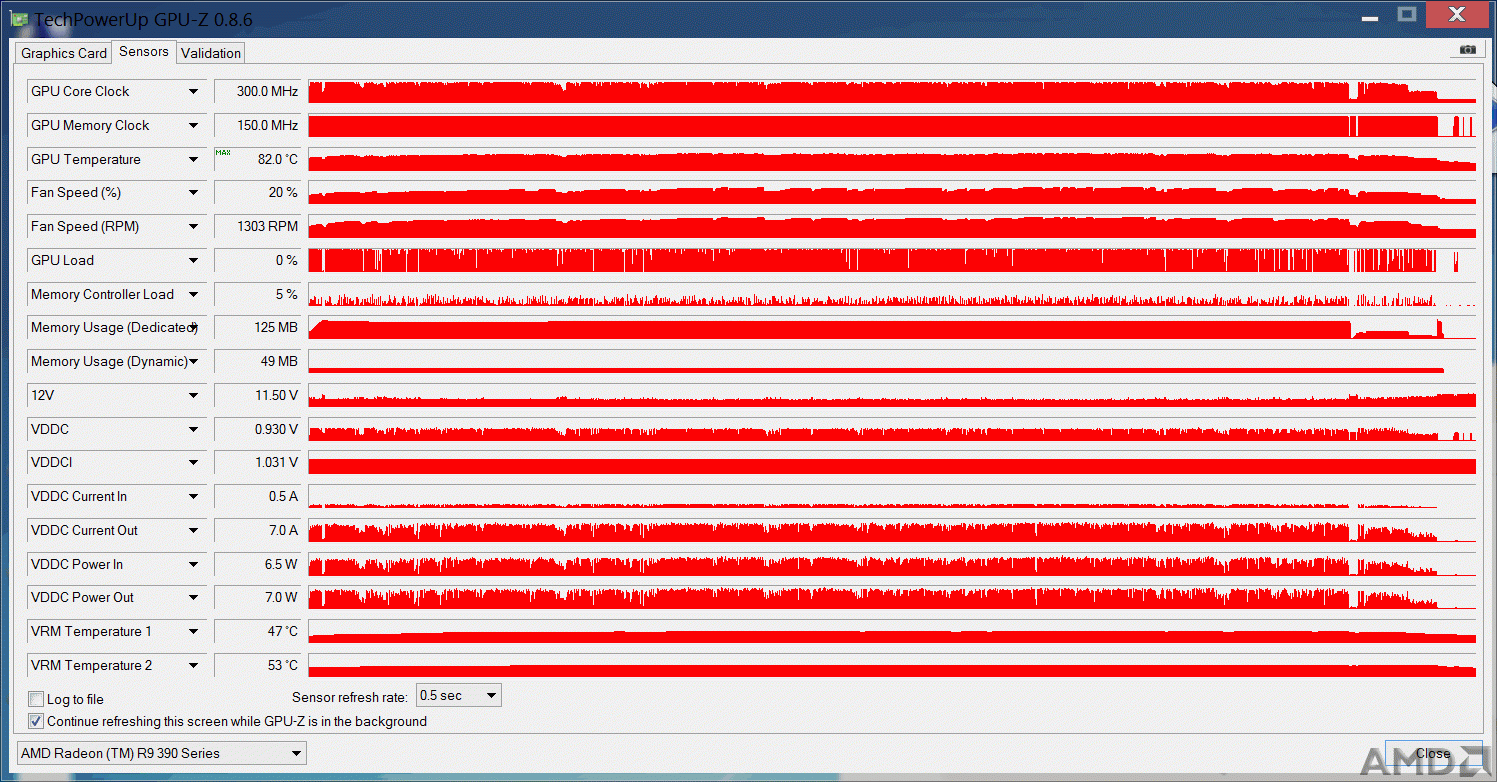

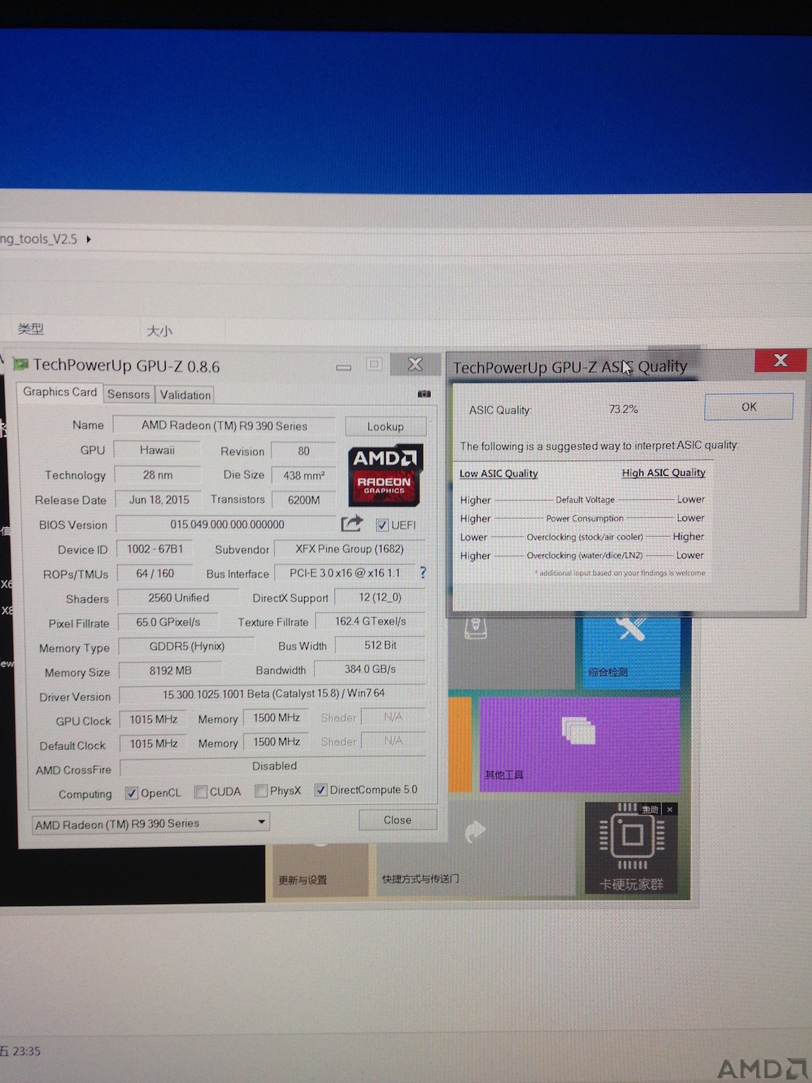

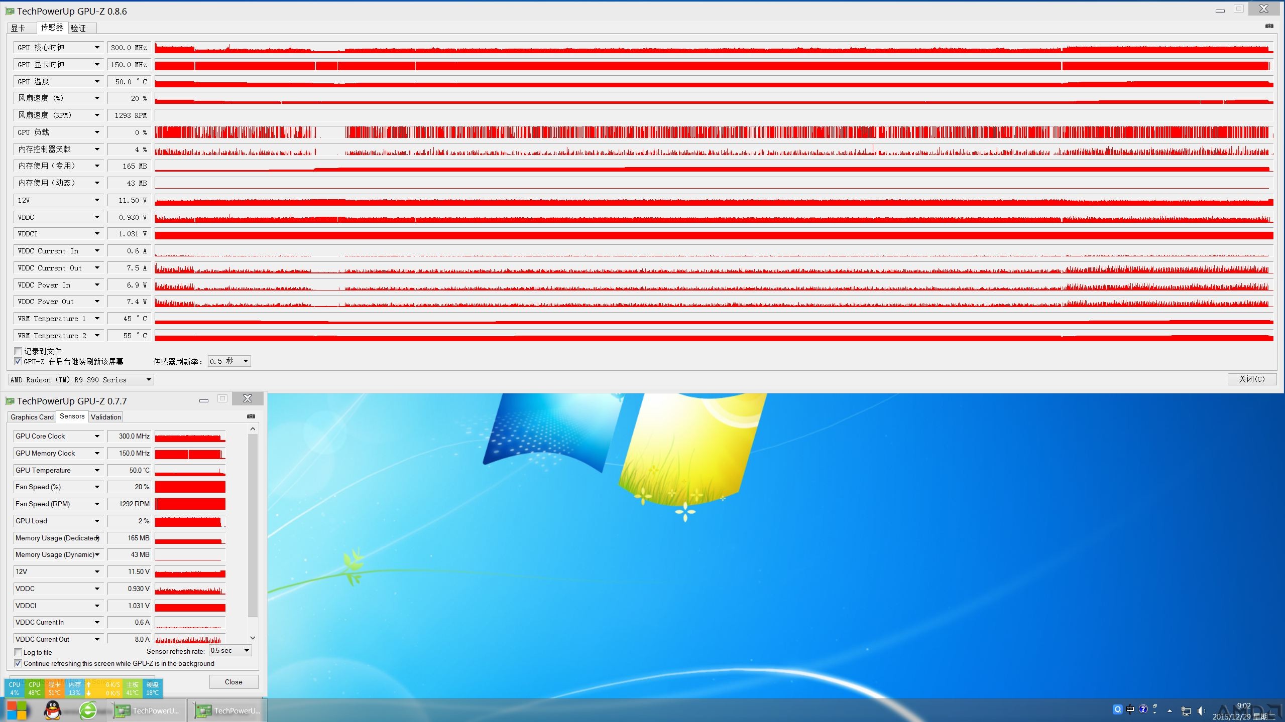

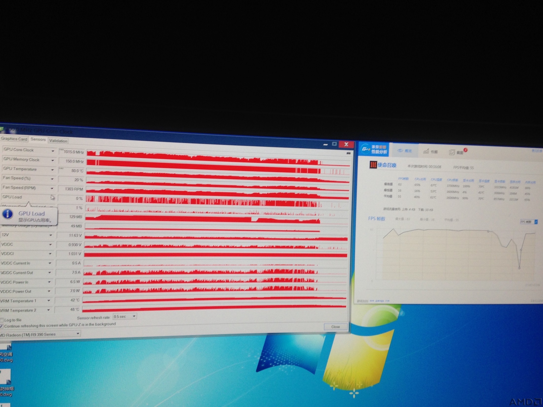

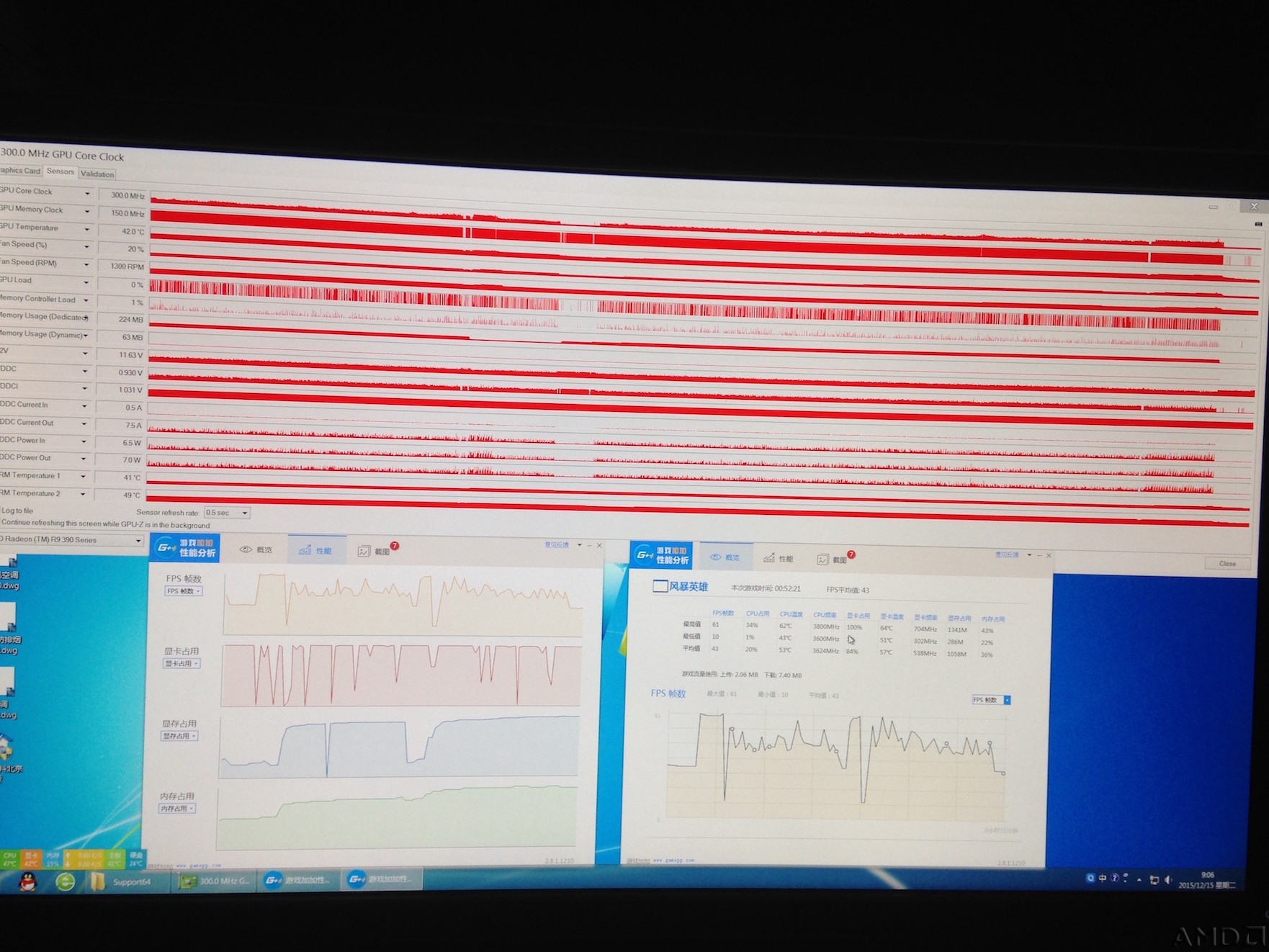

楼主来了!昨晚回到家洗漱完就开始下GPU-Z,足足下了6,7个版本的GPU-Z,然后依次解压打开来看,发现GPU-Z 0.7.2及其以下的均不能识别390。也就是0.7.2以下的GPUZ版本都太老了,直接pass掉:
楼主在网上找的GPU-Z历史版本看到了0.7.2 0.7.7 0.7.9 0.8.4 0.8.5 0.8.6(最新),所以就都下了下来。
然后楼主丧心病狂了同时开了5个版本的GPU-Z(0.7.7 0.7.9 0.8.4 0.8.5 0.8.6),然后在要塞里各种转悠,转悠了差不多15分钟的时间,期间就在要塞里点点NPC,在要塞花园里转悠,或者来个宠物小精灵,然后把所有的GPU-Z切到最上来观察:
右下角的就是0.7.7版本的GPUZ,这个版本的GPUZ不能伸展窗口大小,但是还是可以看到GPU负载很平稳,果真像网上说的那样。其余版本的负载使用率都出现了过山车断层现象。
那么其余版本的断层现象是正确反应当前使用率的展示 还是个bug呢?

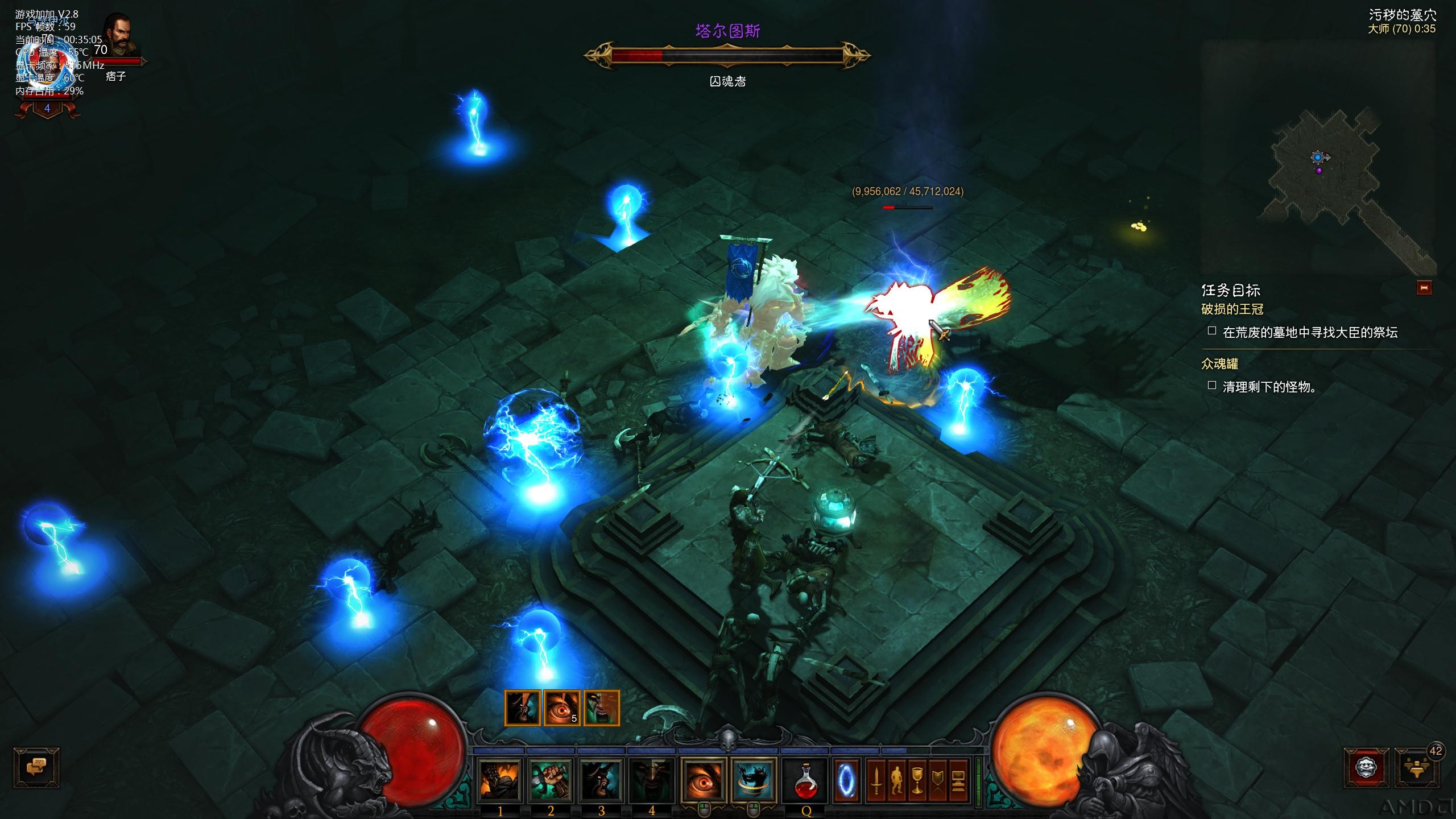

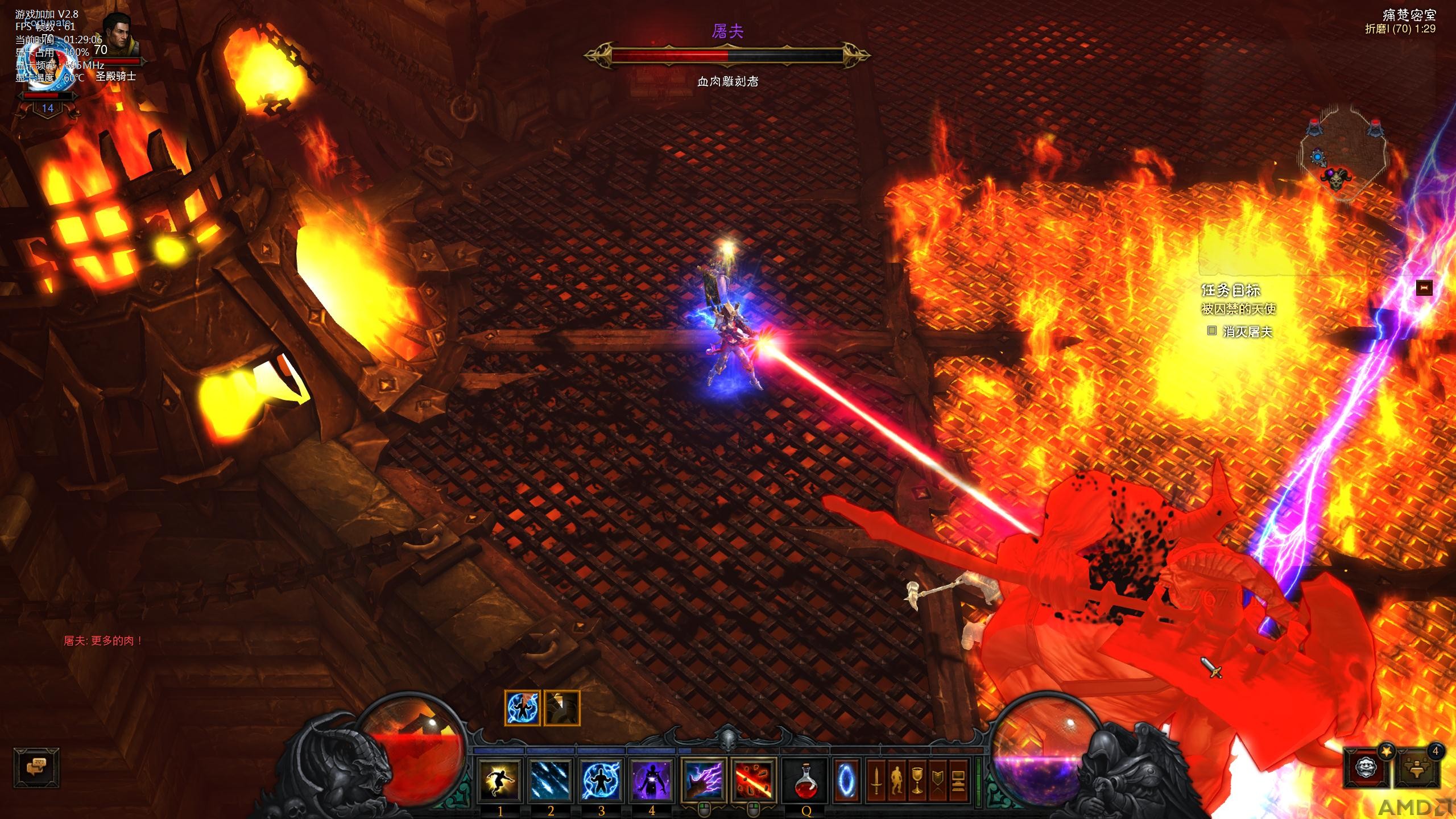

------------------------------------暗黑三评测--------------------------------------

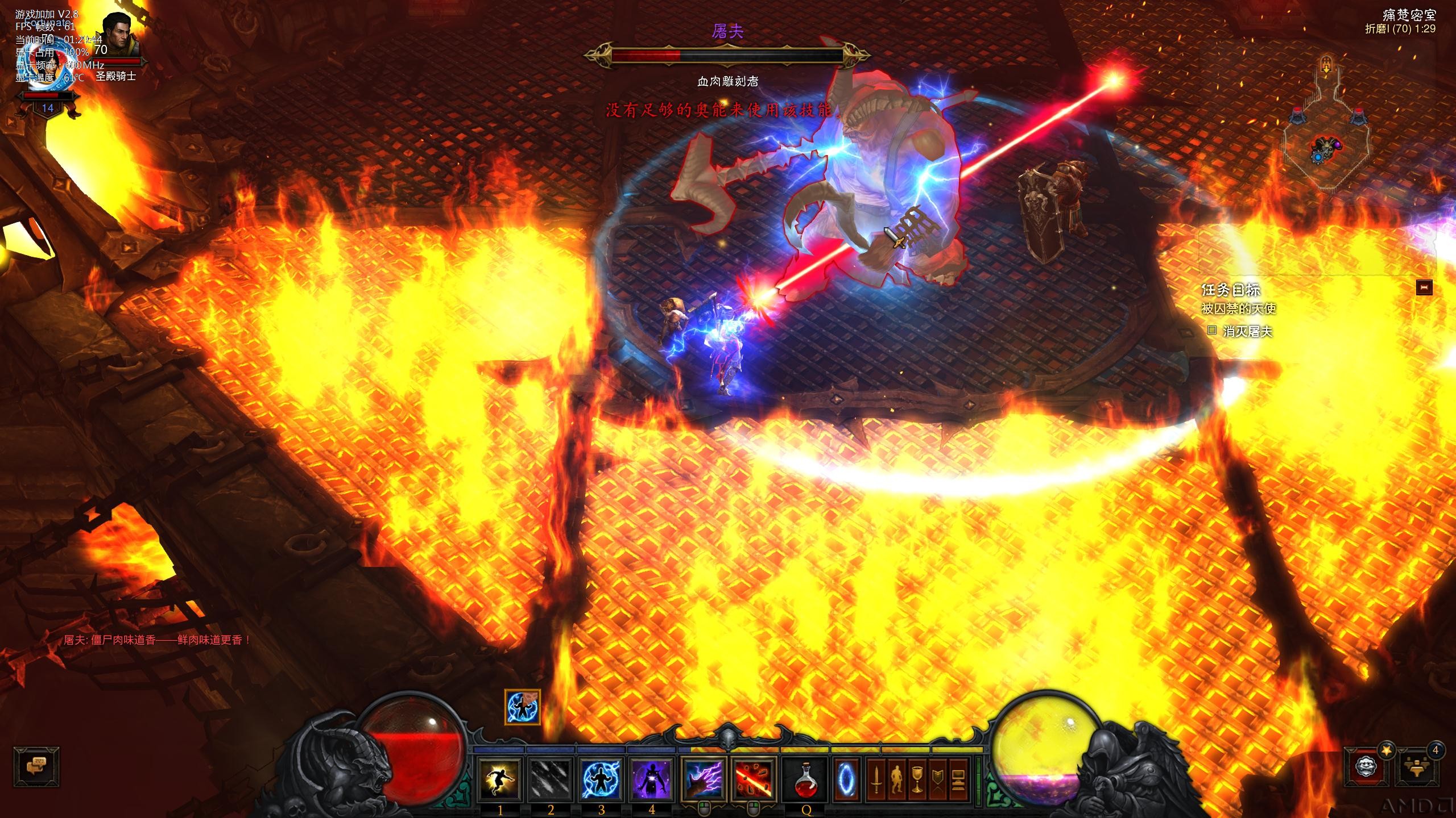

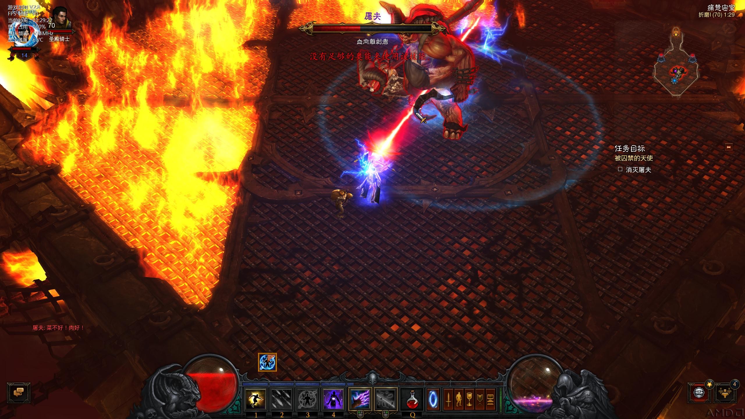

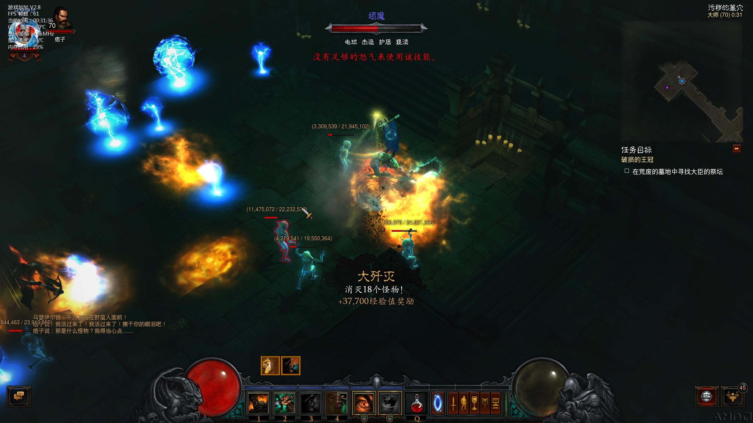

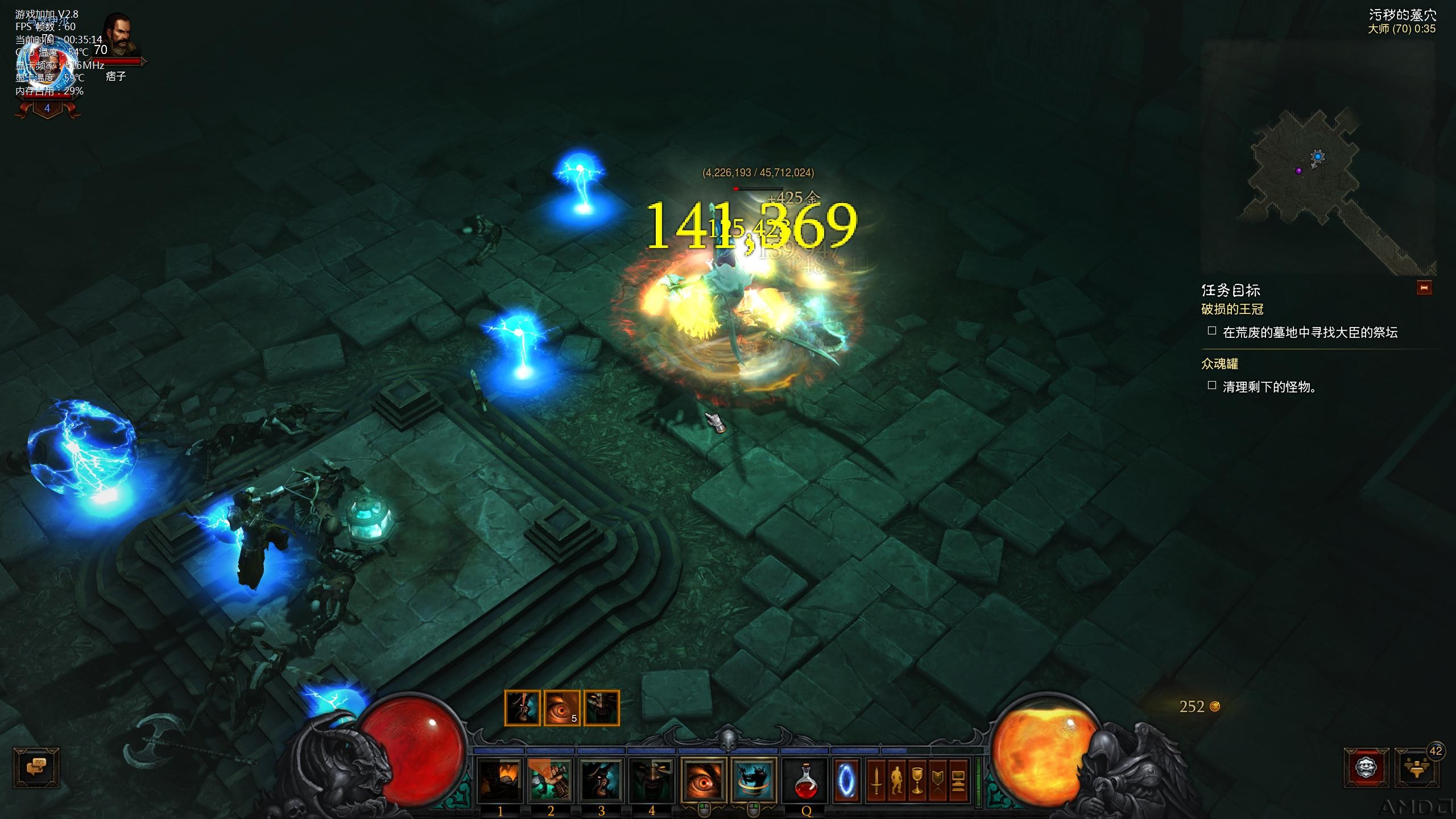

好了,楼主昨晚打了1小时的暗黑三,再来简单评测下390在暗黑三中的表现吧!
既然是E3+390,那么特效当然要全部拉最高,楼主用萌萌哒打了个屠夫,屠夫的战斗场景火焰粒子很多,特效也比较多,萌萌哒的技能又比较绚丽,看看效果吧:
Diablo III-29-01-29-06.jpg    Diablo III-29-01-29-23.jpg    Diablo III-29-01-29-45.jpg
左上角的监控可以看到:FPS稳定在61(楼主开了垂直同步),最高温度61度(室温20度),风扇声音很小,无啸叫。
然后换个蛮子开大风车打boss看看:
Diablo III-31-00-31-24.jpg    Diablo III-31-00-31-37.jpg    Diablo III-31-00-35-06.jpg    Diablo III-31-00-35-15.jpg
左上角的监控可以看到:FPS最低59,也就是60左右上下浮动(垂直同步),最高温度61度(室温20度),风扇声音很小,无啸叫。
然后楼主退出游戏看看数据图:

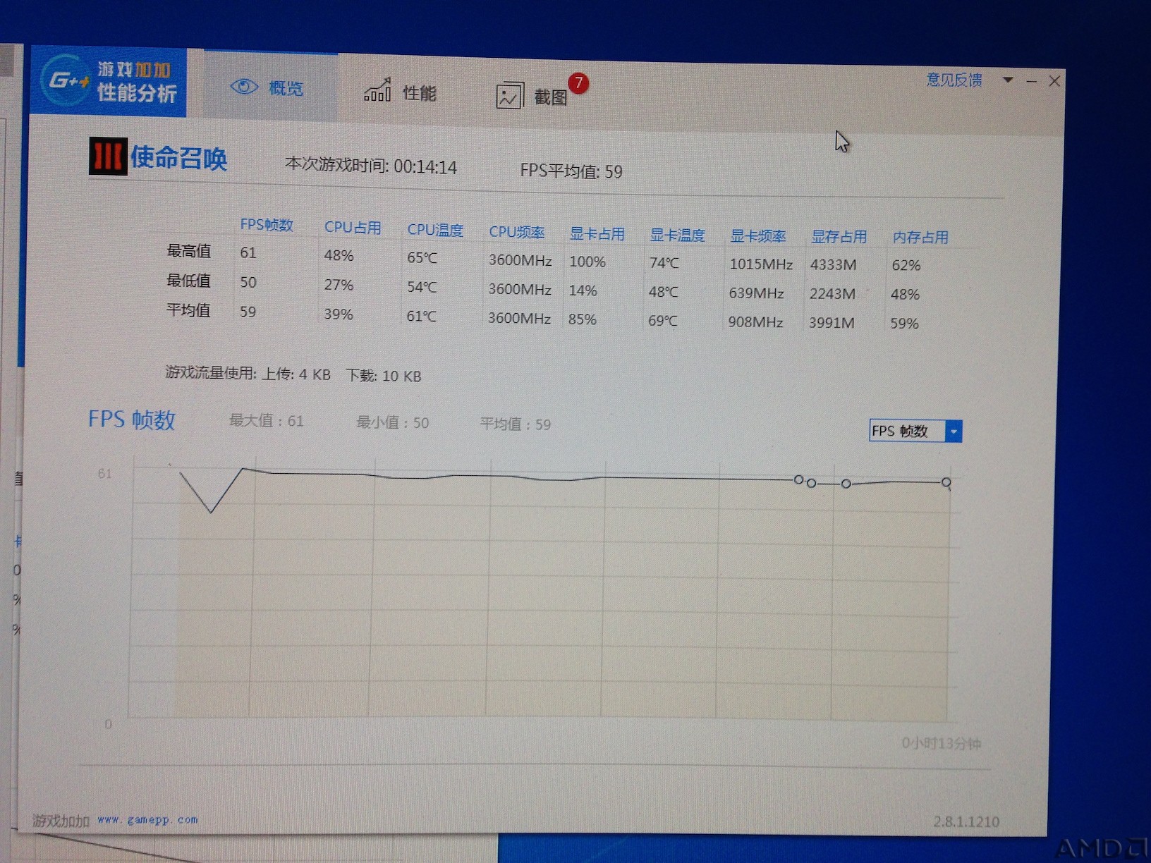

帧数最低51,应该是在地图切换时候的画面,即使这样平均帧数也有59了,显卡最高温度也就62度,频率最高才654MHz,真是不屑啊。。。。不过暗黑三应该是本来对显卡的要求就并不是特别高,倒是因为布娃娃效果比较吃CPU吧。而且暴雪把暗黑三做成了一个网游。。。。GPU-Z的数据话,还是照旧,0.7.7版本的还是挺平稳,不过看使用率并没有100%,平均在70%多,看来用390玩暗黑三真是大材小用了。。。。
暗黑三总结:390完虐大菠萝三!

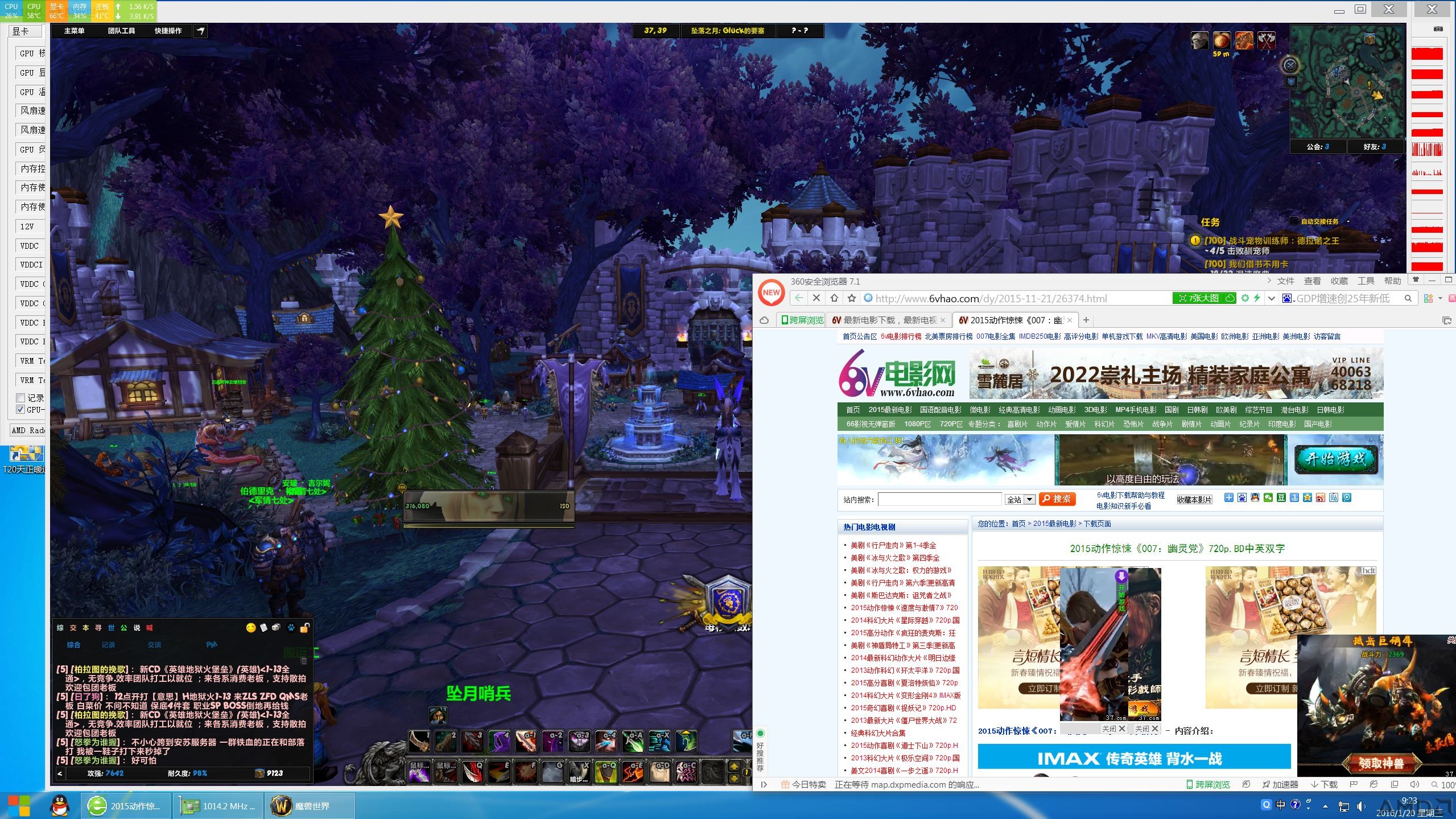

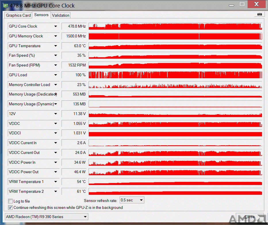

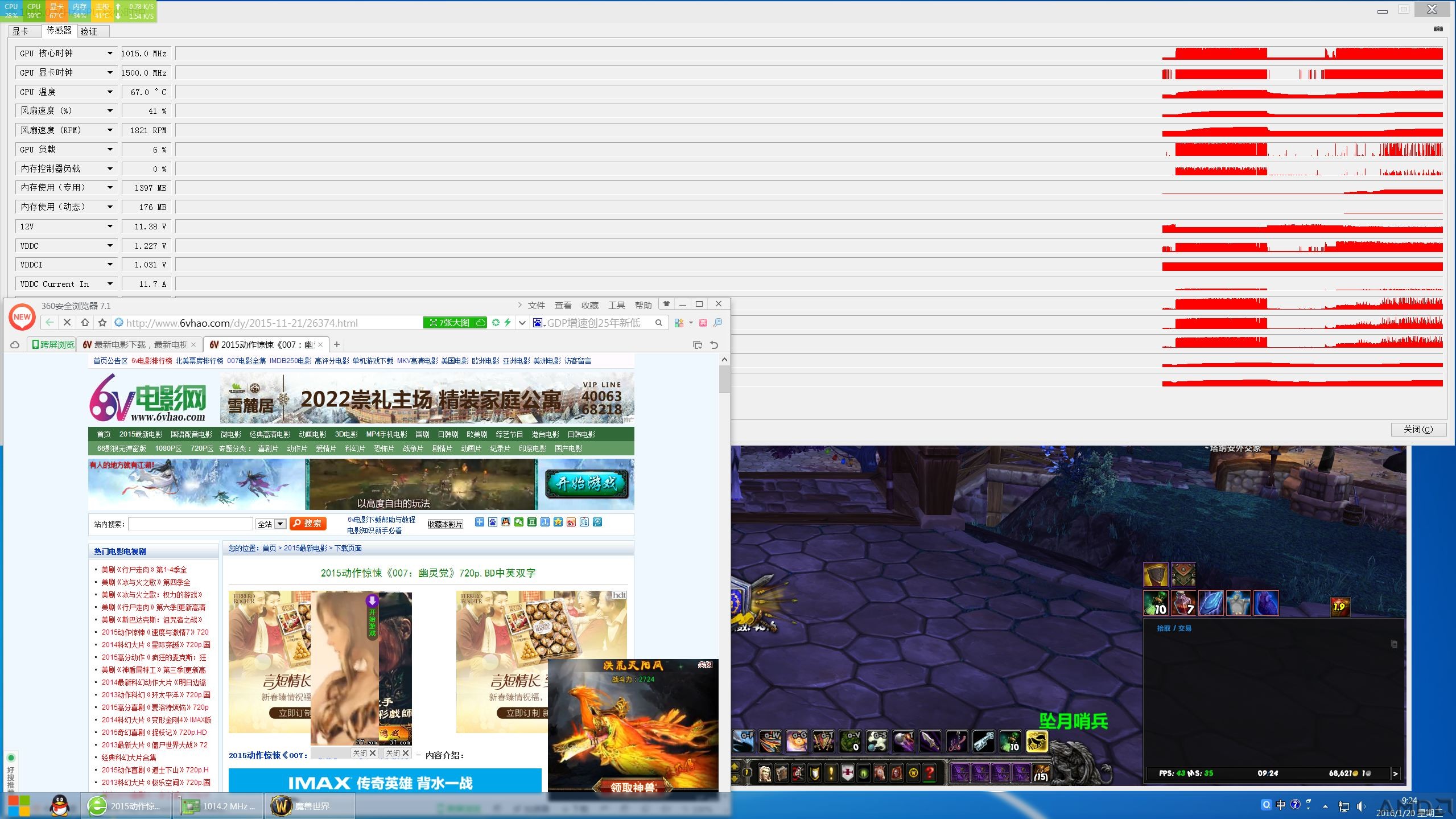

撸主好久没来上红色小队啦!撸主的XFX 8G 390目前正常使用中,从12月6号到现在也有1个半月了,没啥问题,反馈良好,偶尔还会小超一下,不过估计撸主的垃圾恩杰550W电源不给力,超频超得多了会黑屏花屏或者掉驱动,看来换一块更大更好的电源是当务之急了!
撸主最近玩魔兽突然发现一个黑科技,在这里分享下。黑科技有风险,使用当谨慎
下面是步骤:
1.打开魔兽
2.随便打开一个有flash广告的网页放在后台(现在这种网站应该很多了,就是各种游戏的广告,露奶大长腿美女各种撩骚的)
3.打开GPU-Z你会惊奇的发现不论任何场景你的GPU负载全是满的了,帧数也有明显提升。
下面上图:
黑科技当然有副作用,玩一会儿温度就会飙升到70度左右,风扇的声音也会变得比较大,长期这么使用撸主还真说不好对显卡有没有伤害。。。。当然撸主也去各大论坛(呸,除了贴吧你还会去什么论坛)问了很多人,出现普通使用gpu不满载的情况也跟最新的深红驱动有关,据说使用催化剂玩游戏gpu很容易就满载了,不过撸主想了想,只要游戏不卡,gpu负载随游戏需求而变化,这也是深红驱动的优势所在吧,虽然有的地方会稍微卡顿一下然后立马恢复正常,但不至于显卡总是在满载着跑了,也算是一种对显卡的保护和对功耗的控制吧。
