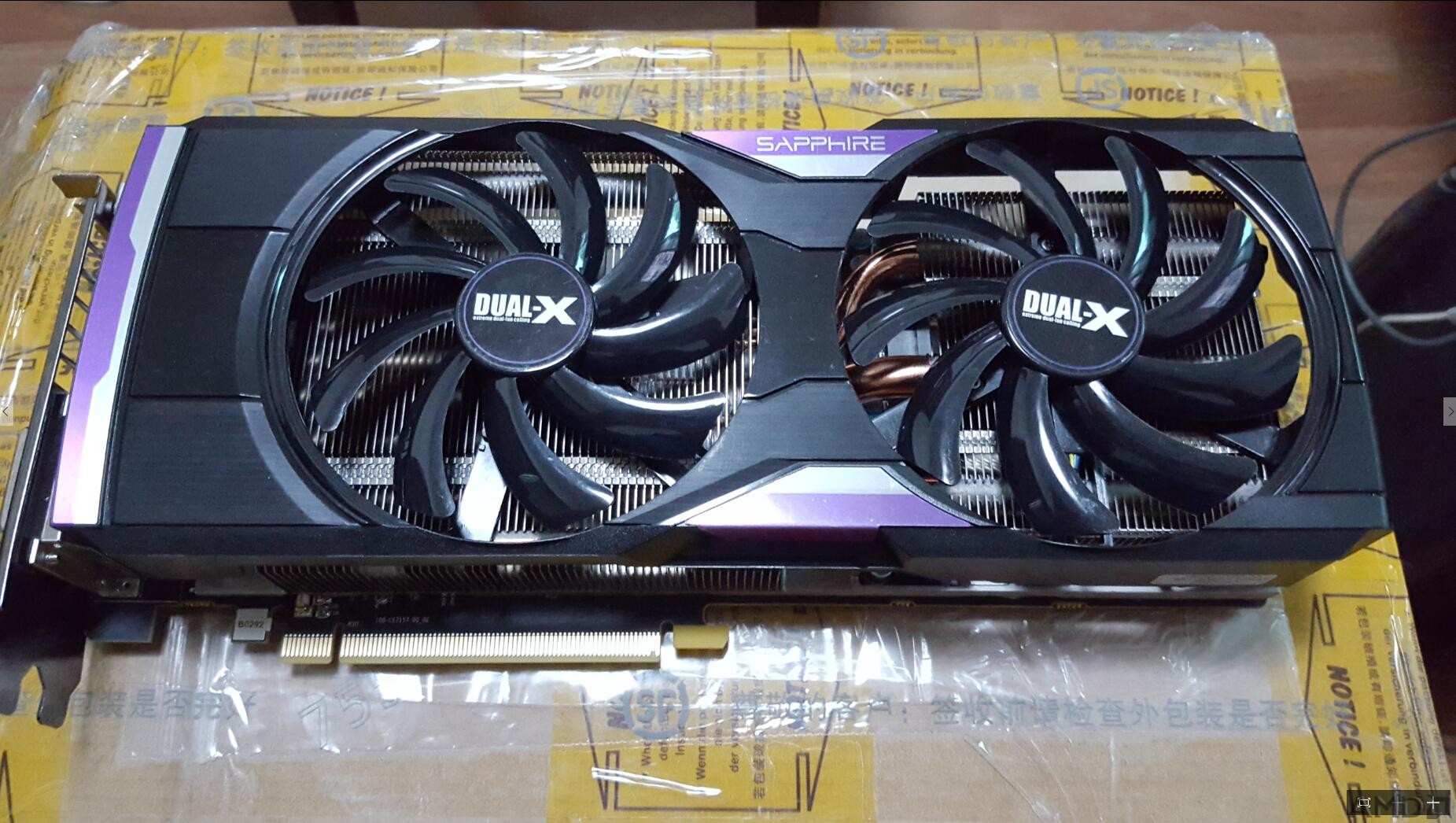

对于这次AMD突然发布390 4G版,让很多人都吃惊不已,而蓝宝石390 4G更是宣传能一键开核成2816SP的完全版,今天就把这卡拉出来给大家溜溜。(贴吧就是个傻逼,上传不了2m的图,我只能截图了)
正面

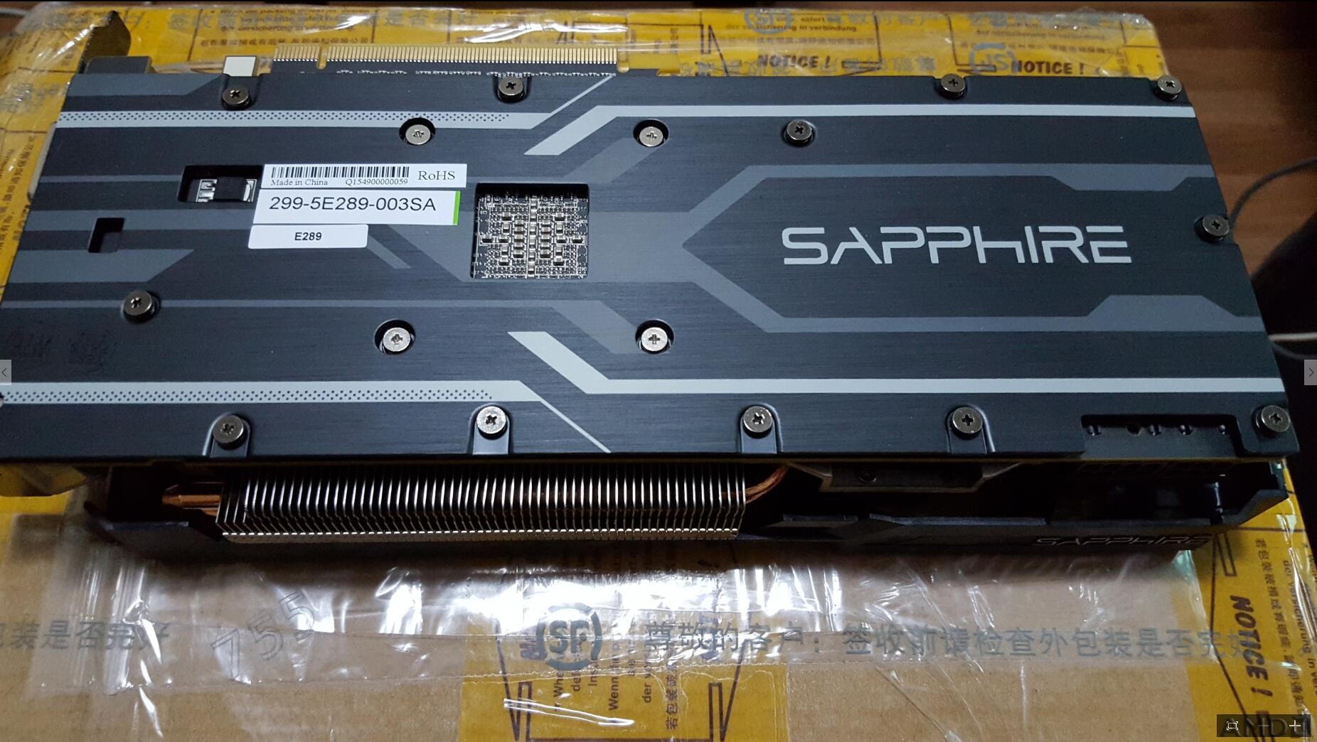

背面,依然有背板

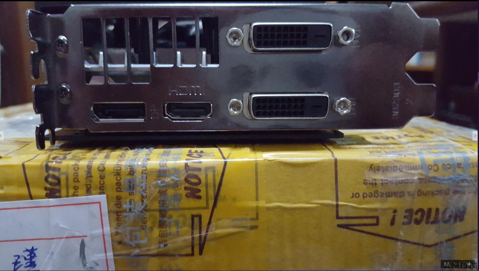

接口还是老样子,1dp+hdmi+2dvi

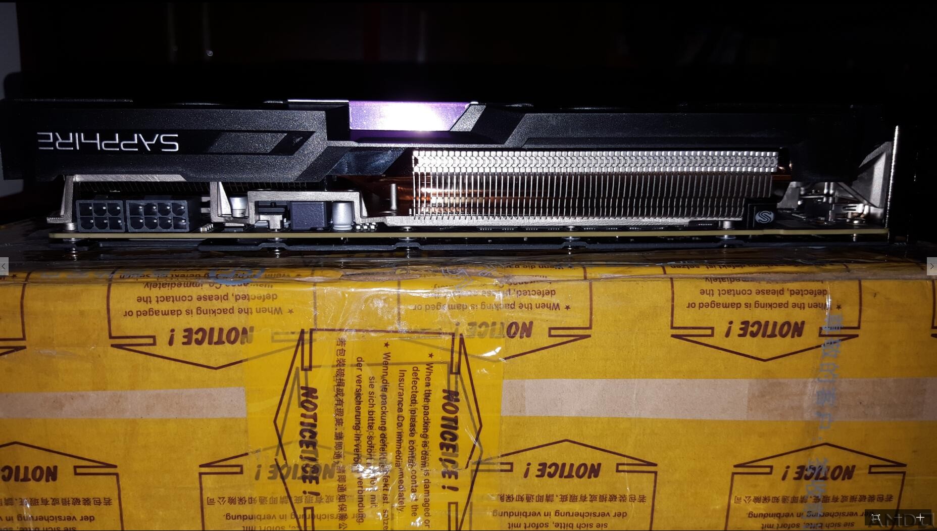

8+6pin,对供电是进行了限制,注意右下角那蓝宝logo的按钮
这边就没什么看头了

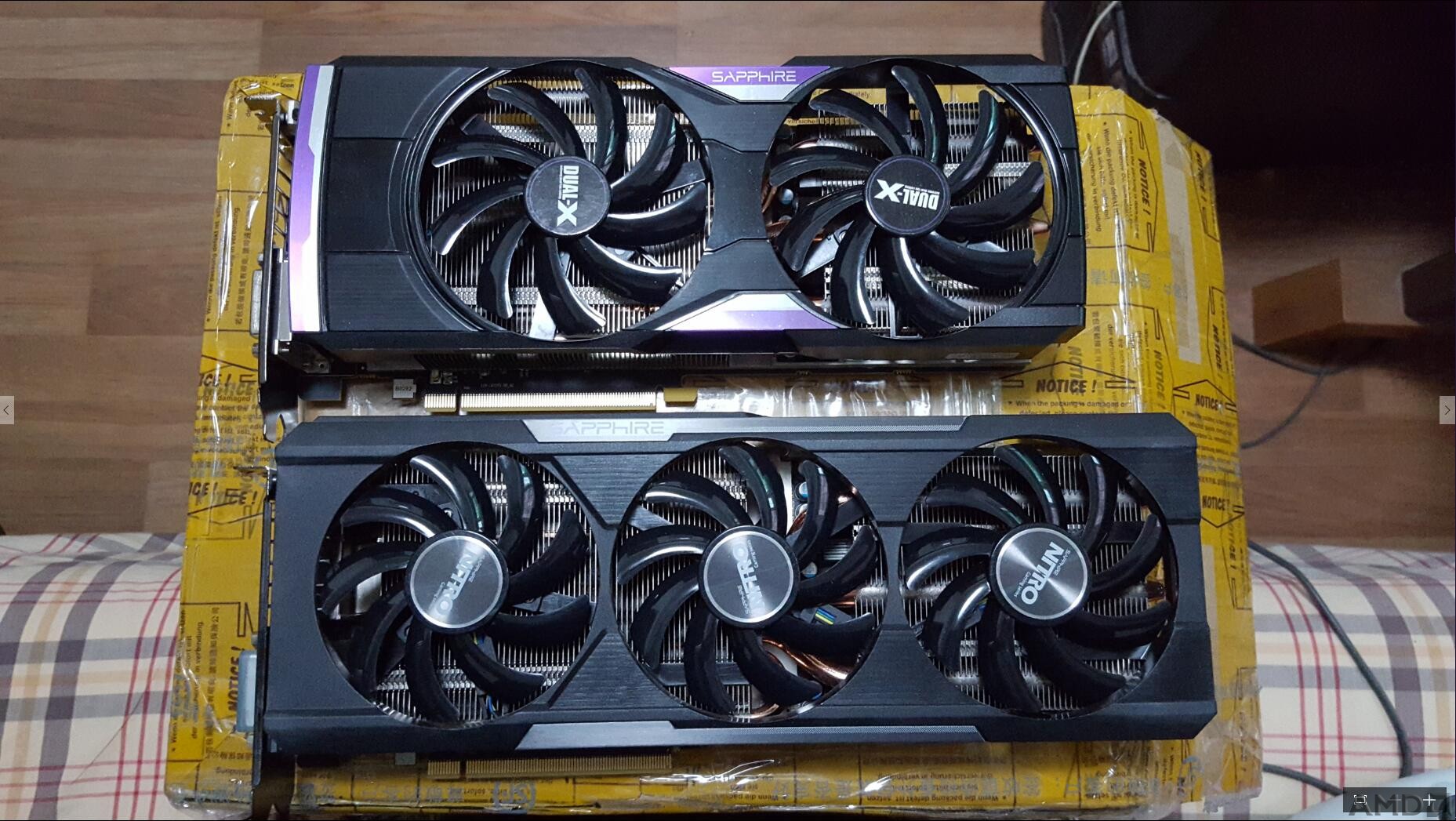

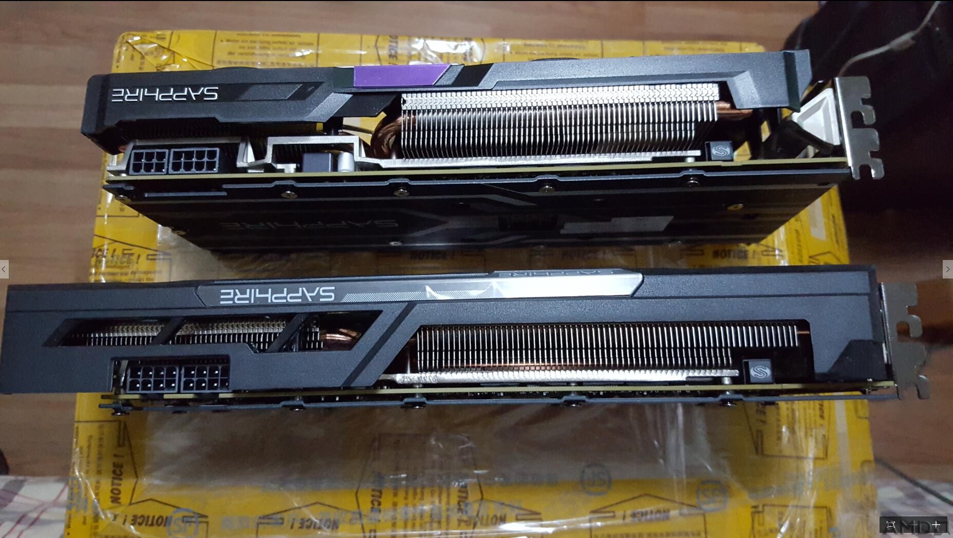

P2.上几张和390bp的对比图
颜值上说,trix算是给蓝宝打了翻身仗的
背板是一样的材质
390那按钮和390伪x的按钮明显功能是不一样的。

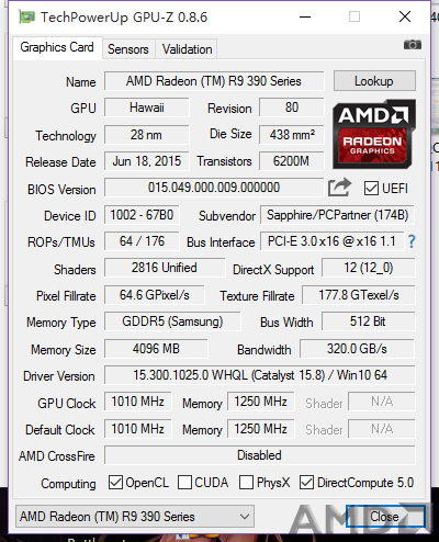

P3.进入整体,由于这卡具备一键开核的功能,那么我下面的测试全都在开核2816sp的状态下完成的。
GPUZ截图

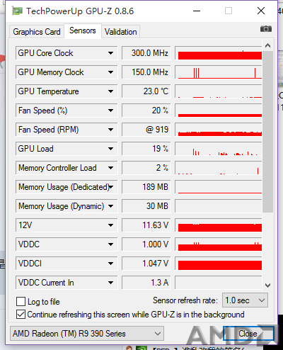

室温18度,待机居然只有23,有点奇葩

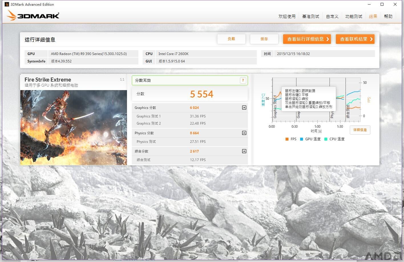

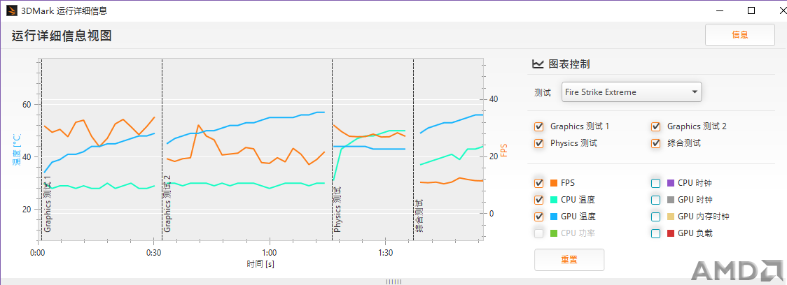

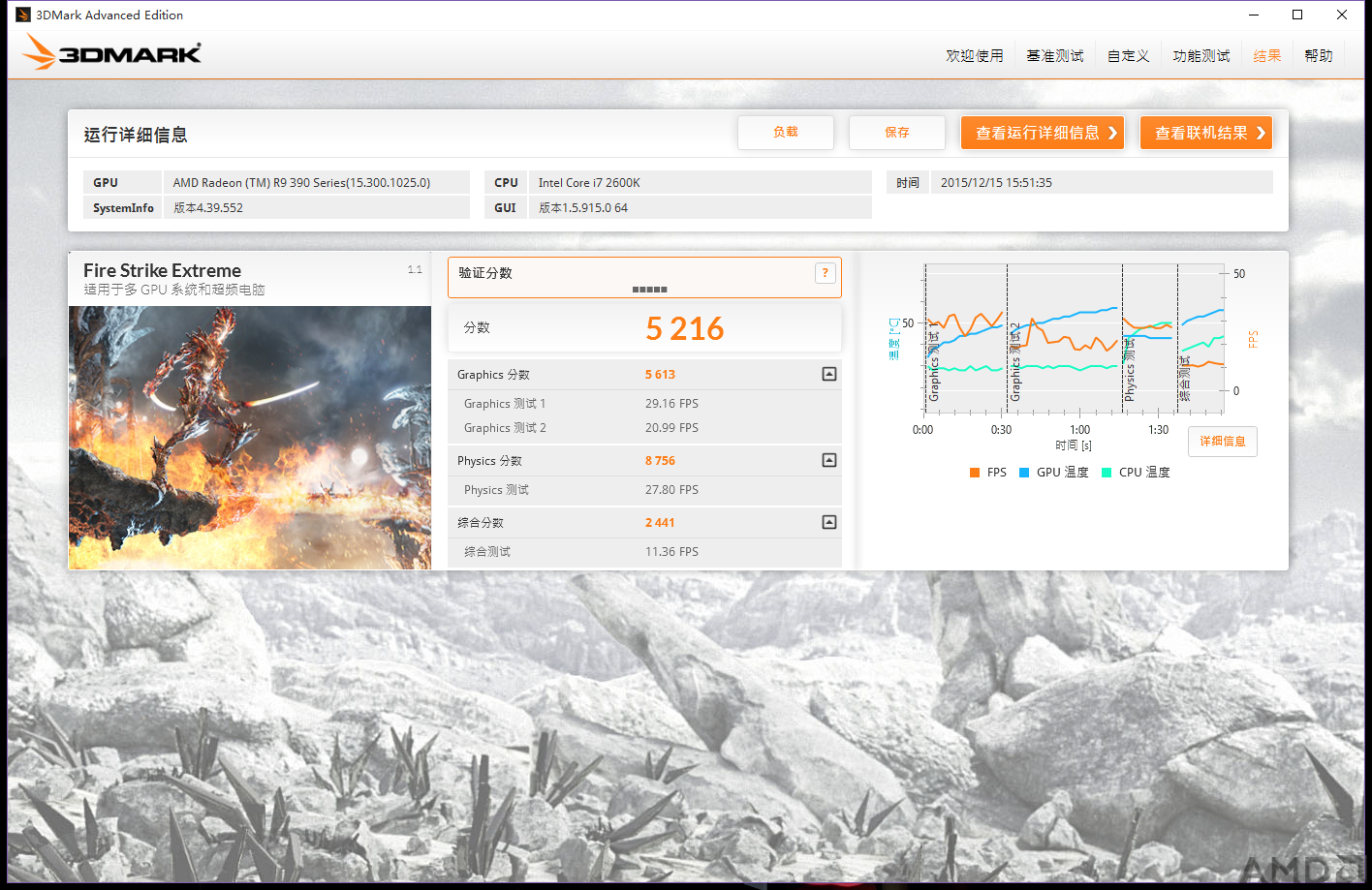

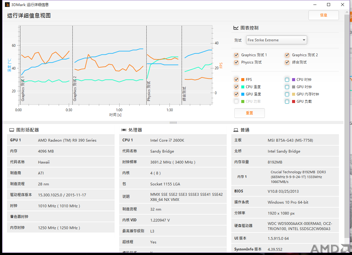

FSE是必测项目,默认频率下图形分为5643分,确实比390强
FSE温度稳定,基本控制到60度附近,毕竟天冷

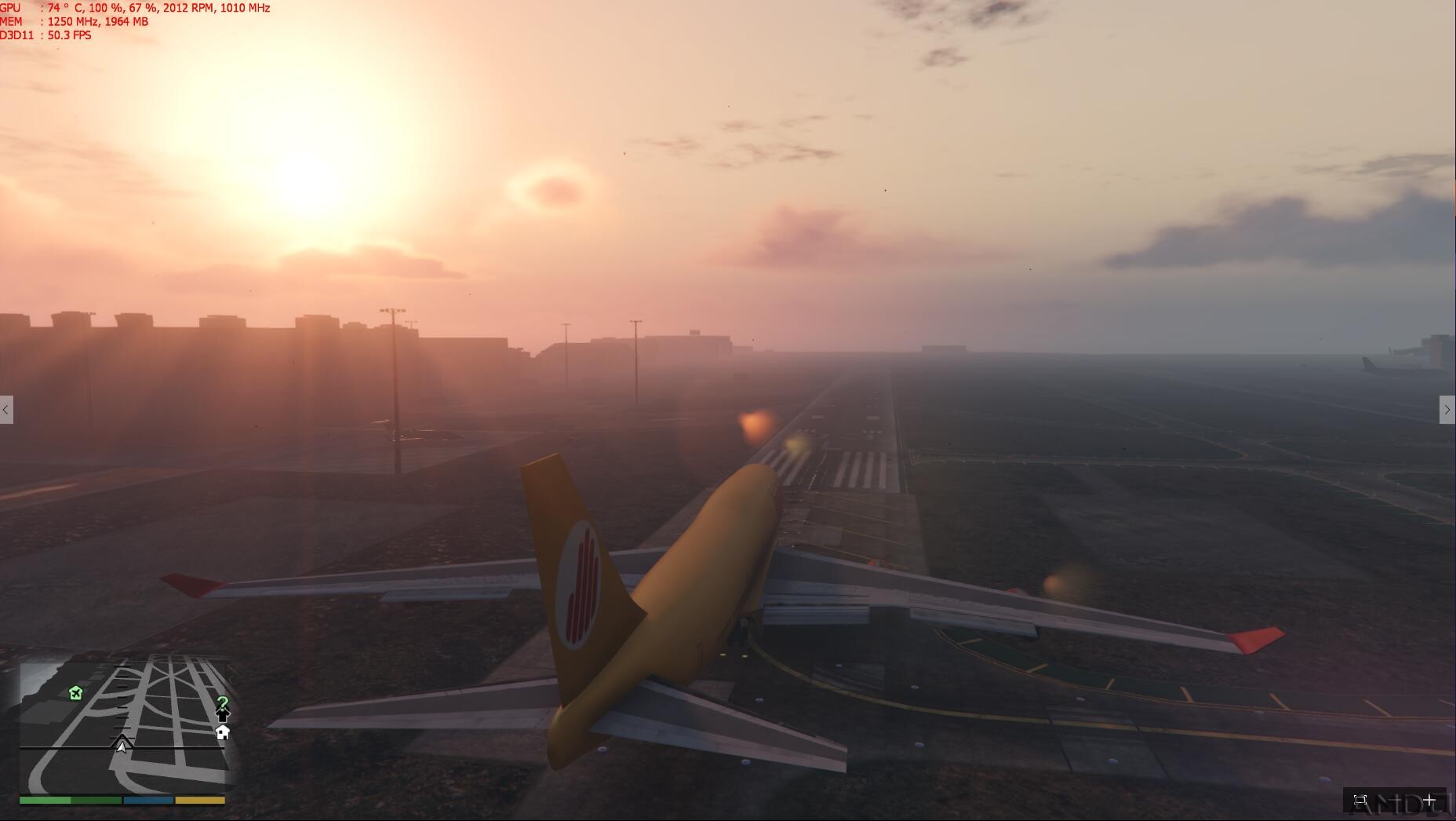

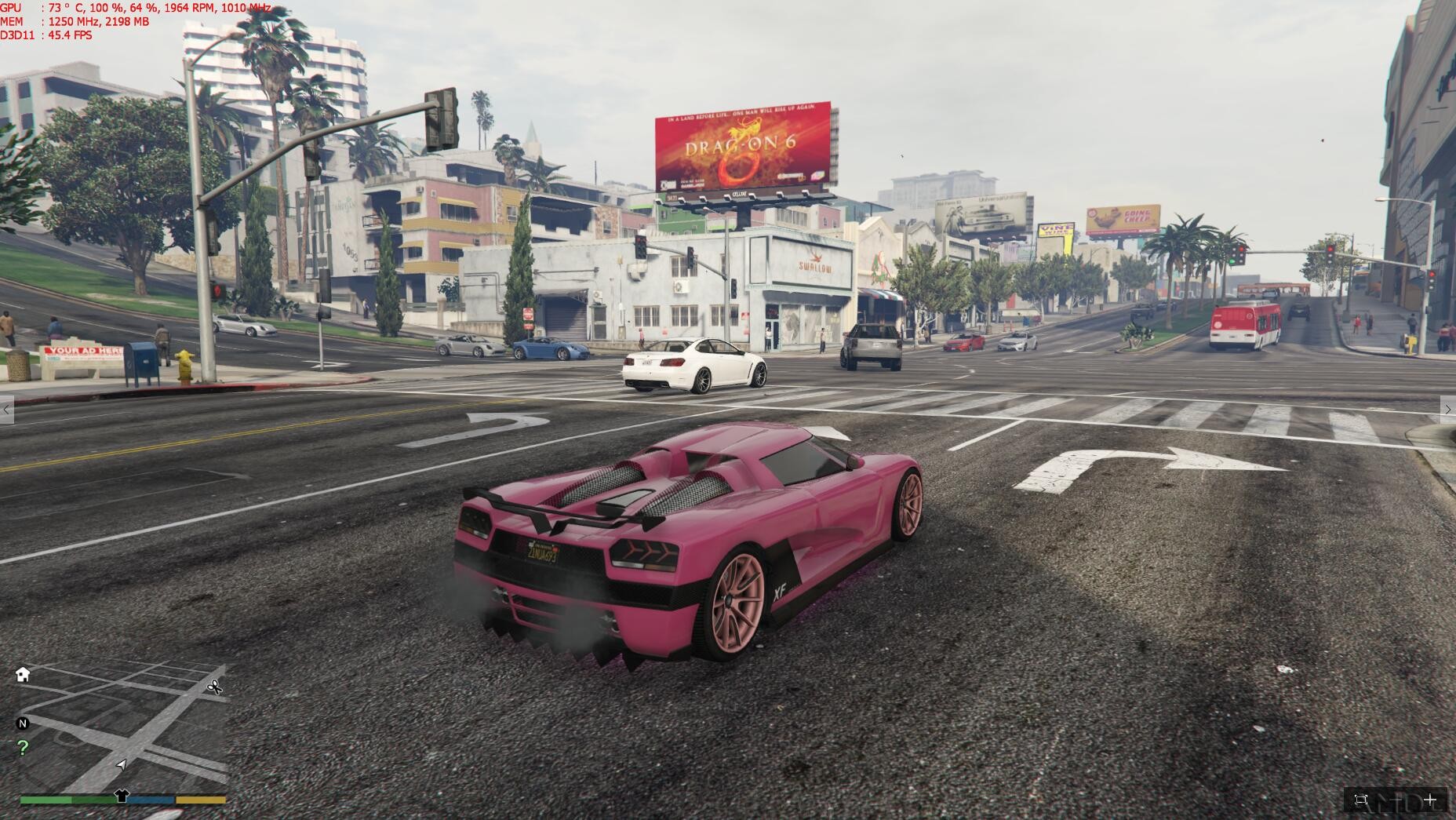

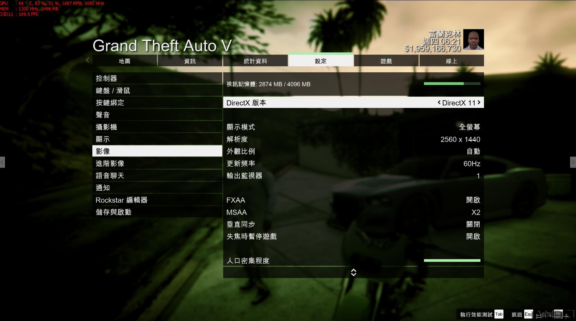

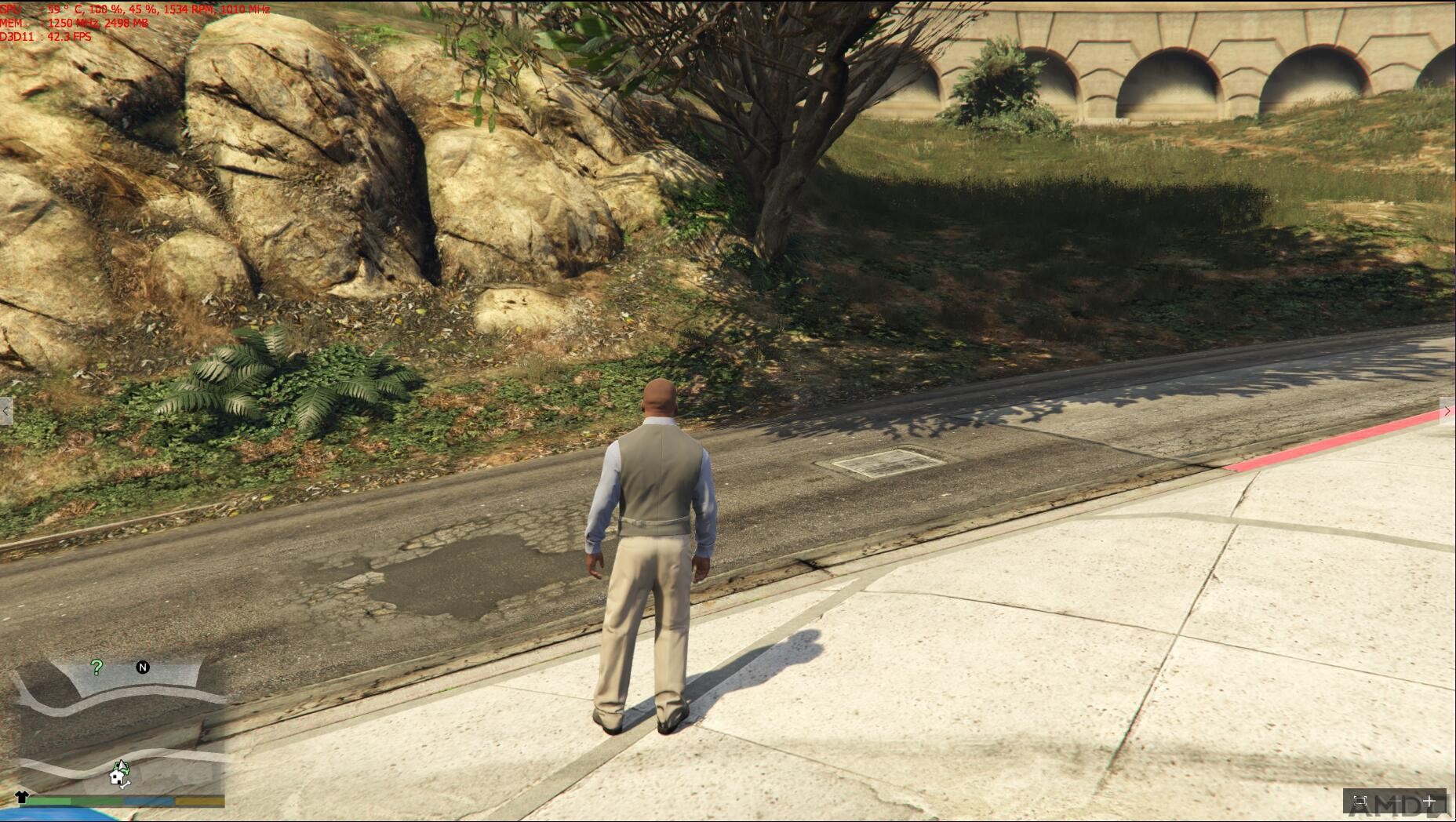

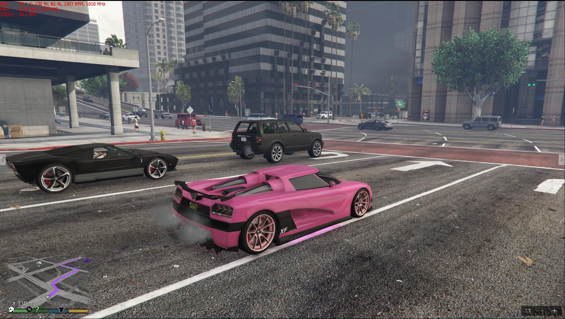

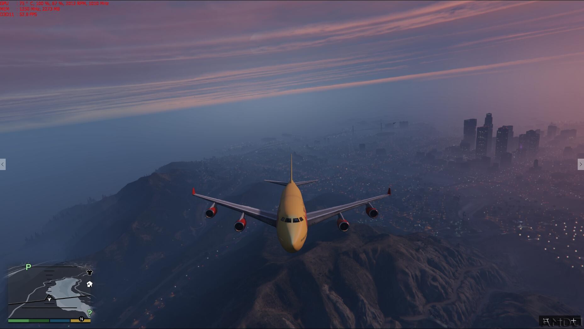

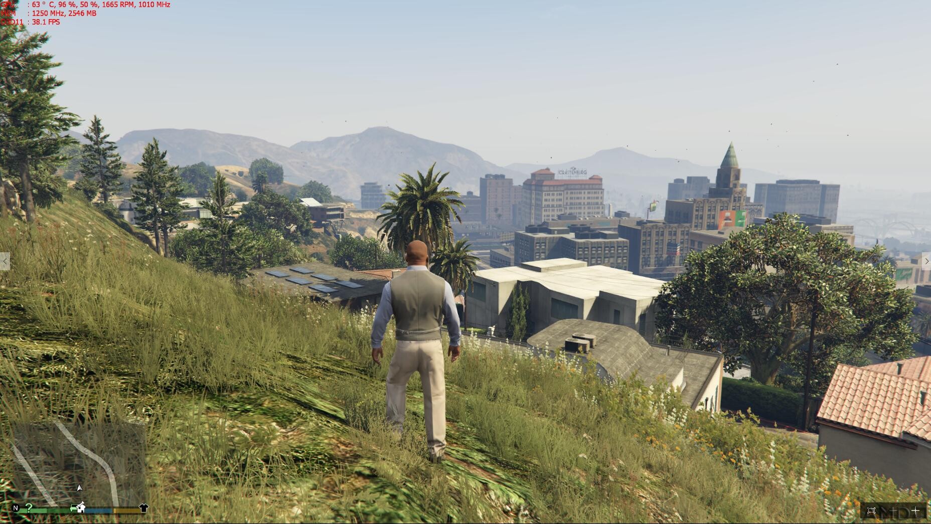

GTA5(由于bench很多人说帧数和实际运行有偏差,那我就自己测试一组,从小富家开车到机场,部分截图)
这次直接2k测试,除了进阶影像关闭,开启2msaa,其余全部拉到极致。一路上帧数平滑,基本都是45左右。而且频率稳定,丝毫没有卡顿感。

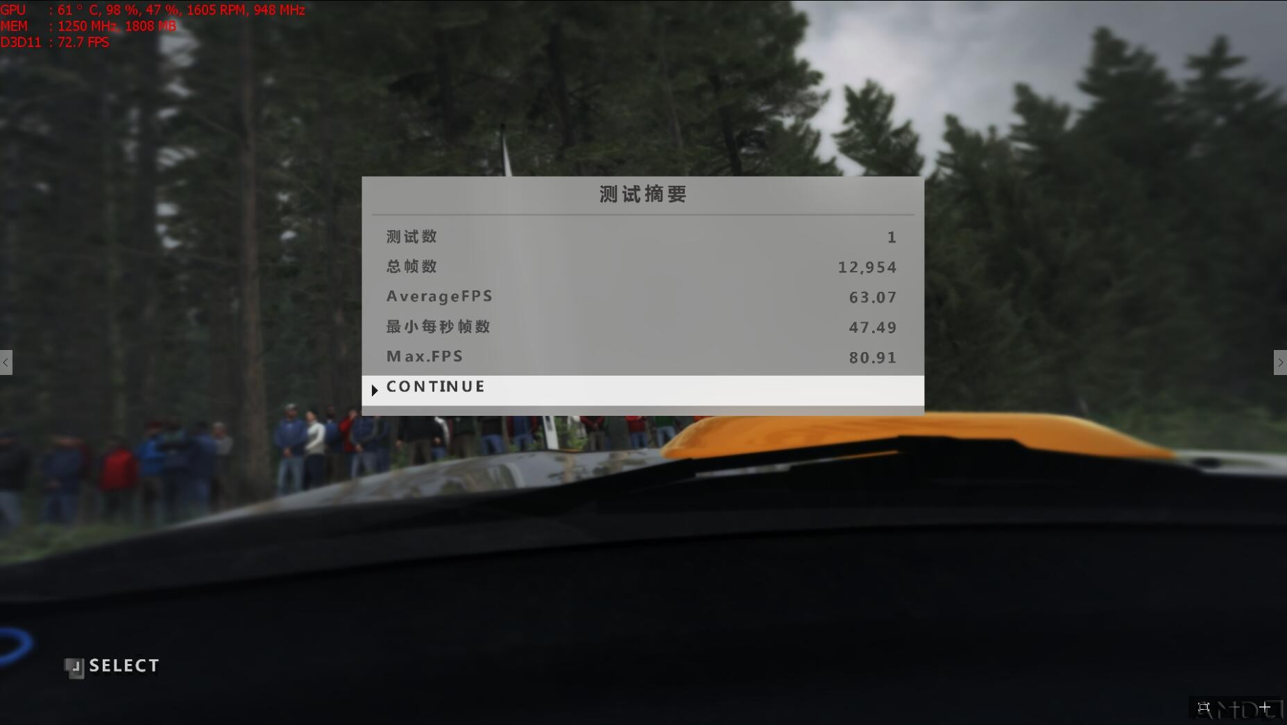

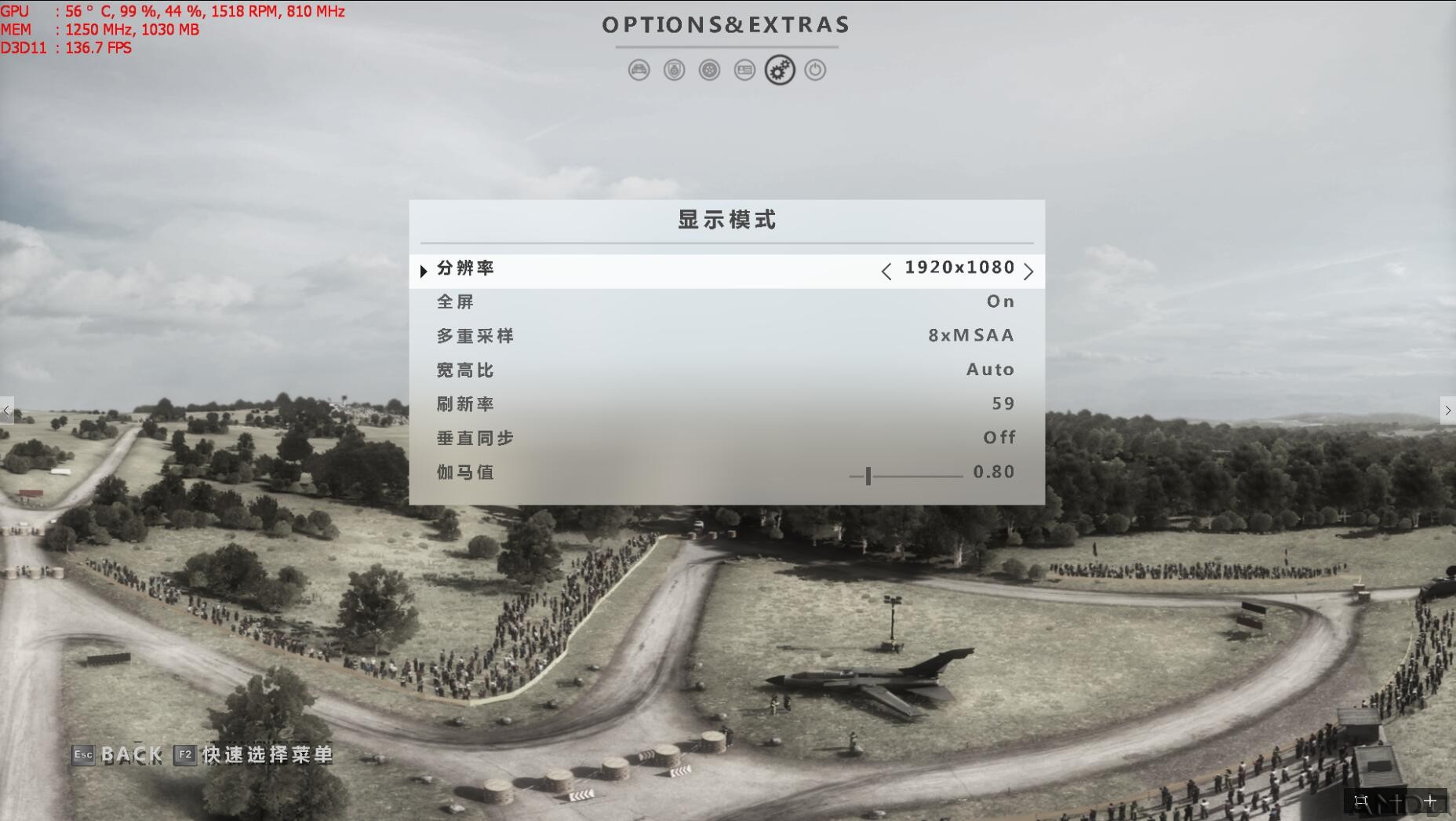

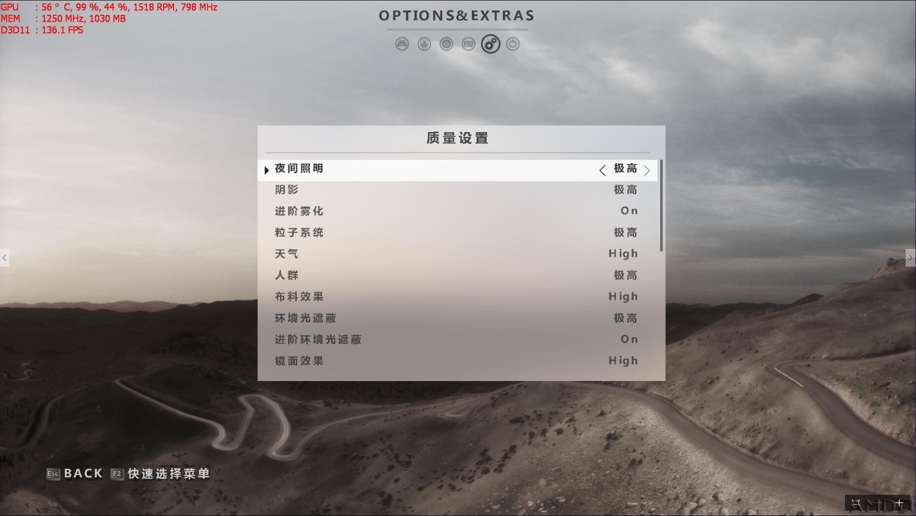

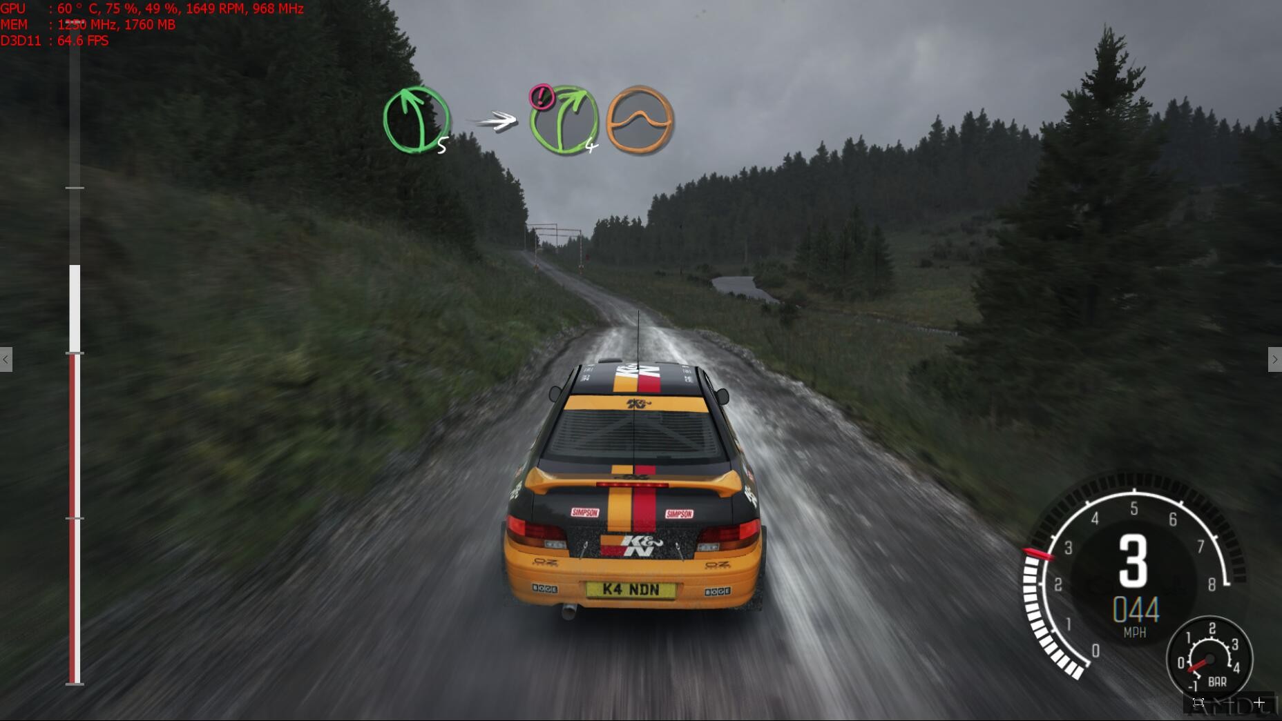

尘埃.拉力赛
这游戏以前都是很亲民的,我记得以前5750都能效果全开,但是这代加入大量的特效选项,俨然成了硬件杀手,不过还好特效全开依然跑出60+的帧数,稳稳吃下。

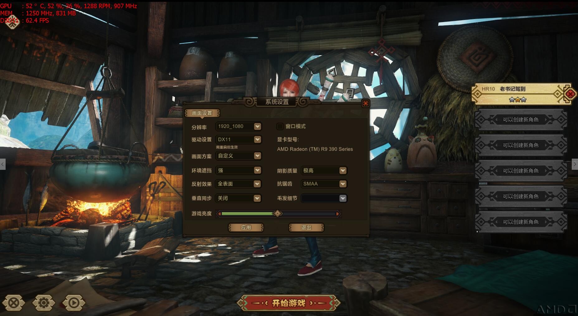

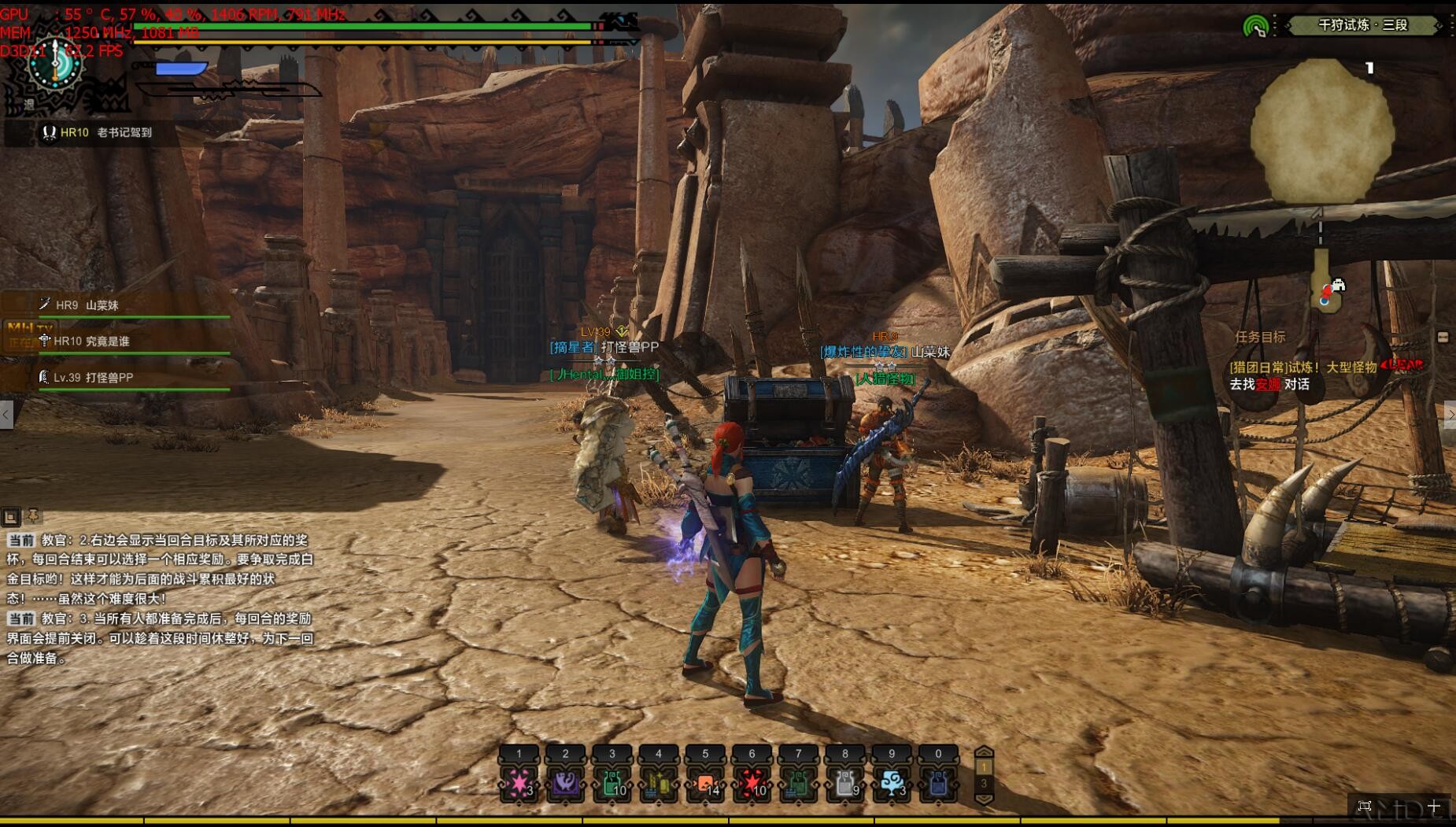

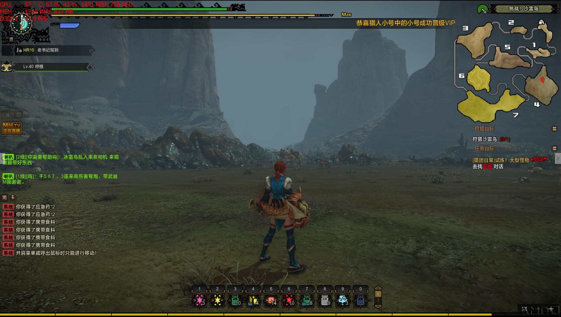

怪物猎人OL,这游戏是和AMD合作的,所以是必测的了
目前游戏还在内侧,其实bug蛮多的,和魔兽有个通病就是人一多,核心频率就要暴跌,导致主城A卡和n卡都比较卡,不过在其他场合就全是满帧了,非常流畅。

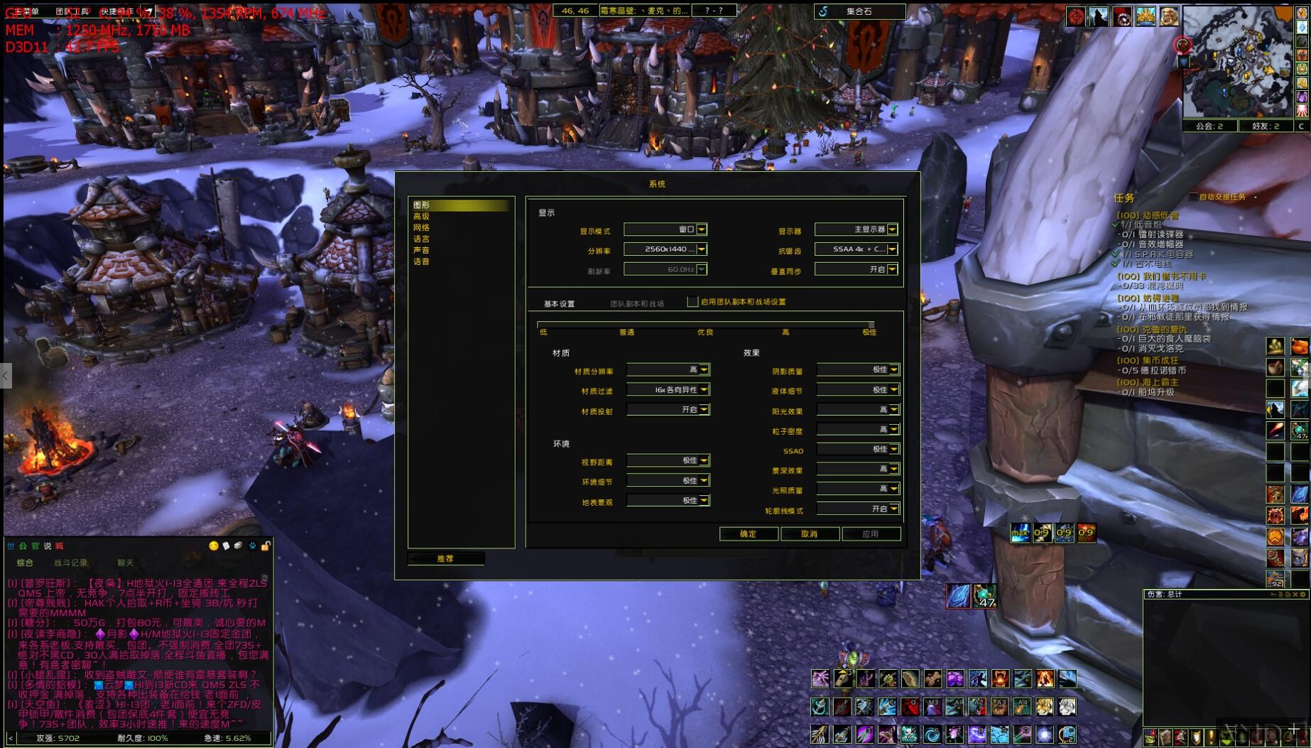

魔兽世界,作为目前的最大A黑阵营的游戏,也打算看看。
结果让我大喜过望,这次我是直接200%渲染打开,并且2k下,在公认最卡的阿什兰依然有40帧,本来想去测试下随机raid,排队20分钟,就罢休了,从要塞飞往沙塔斯也有40~50,还是那个老问题,我拉200%渲染就是为了让gpu核心频率稳定在800左右,不然只有500多,这样游戏自然会卡。

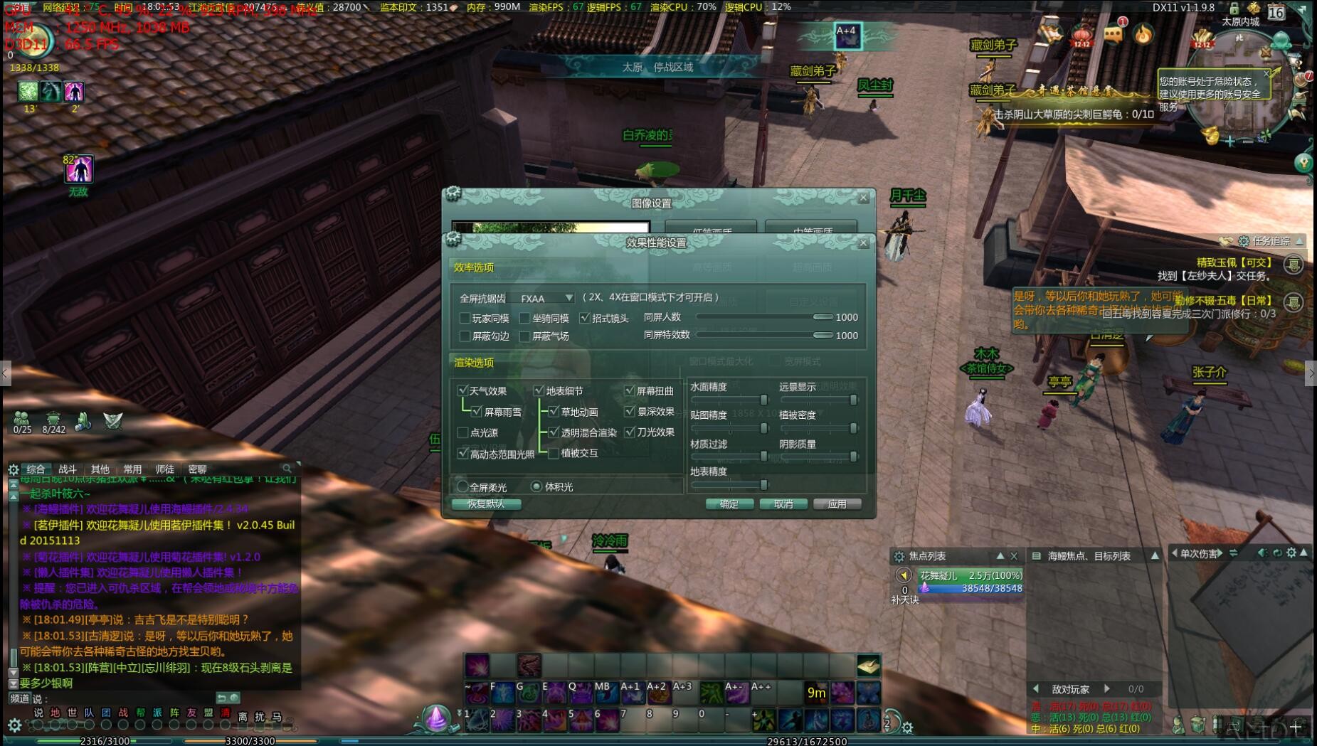

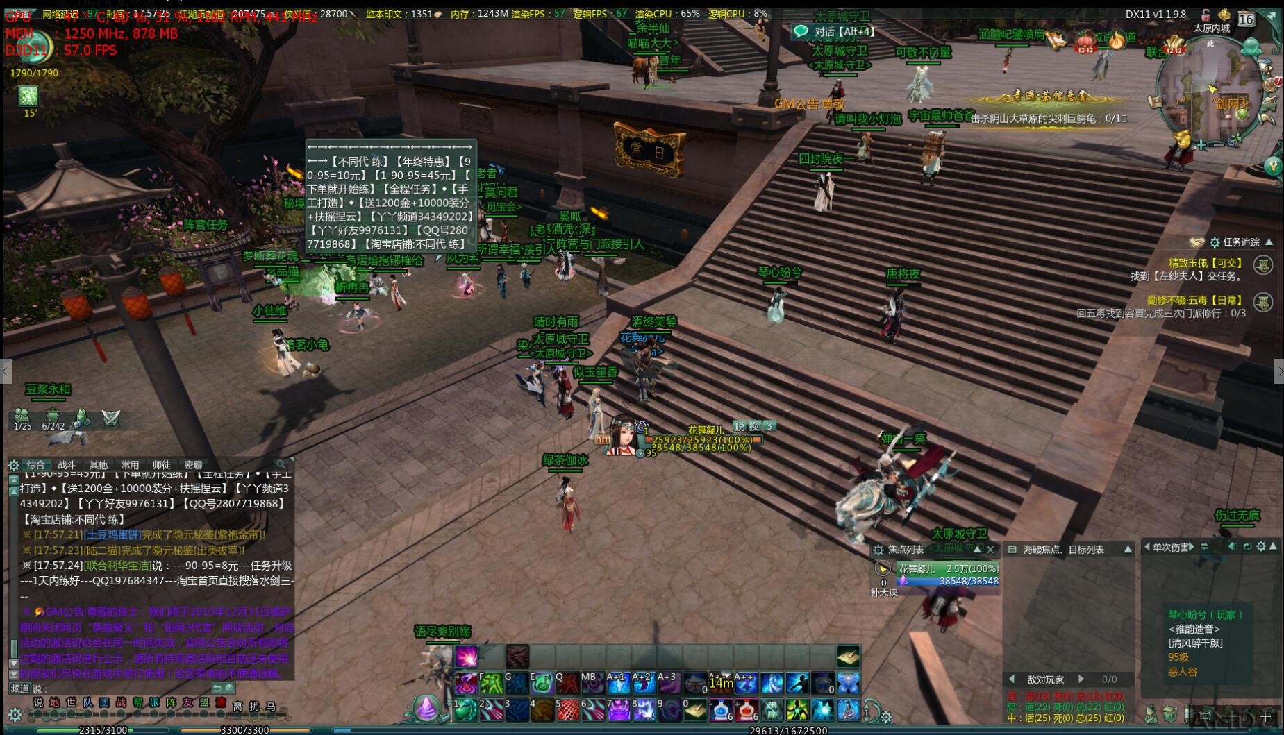

剑网3.继续测试公认的A黑网游,民间无数人以讹传讹的说这游戏只要是A卡一定卡,我们看看到底如何。
效果全开,在主城太原,帧数50+,我可以像你保证,在野外或者副本,你帧数永远是67帧满的。

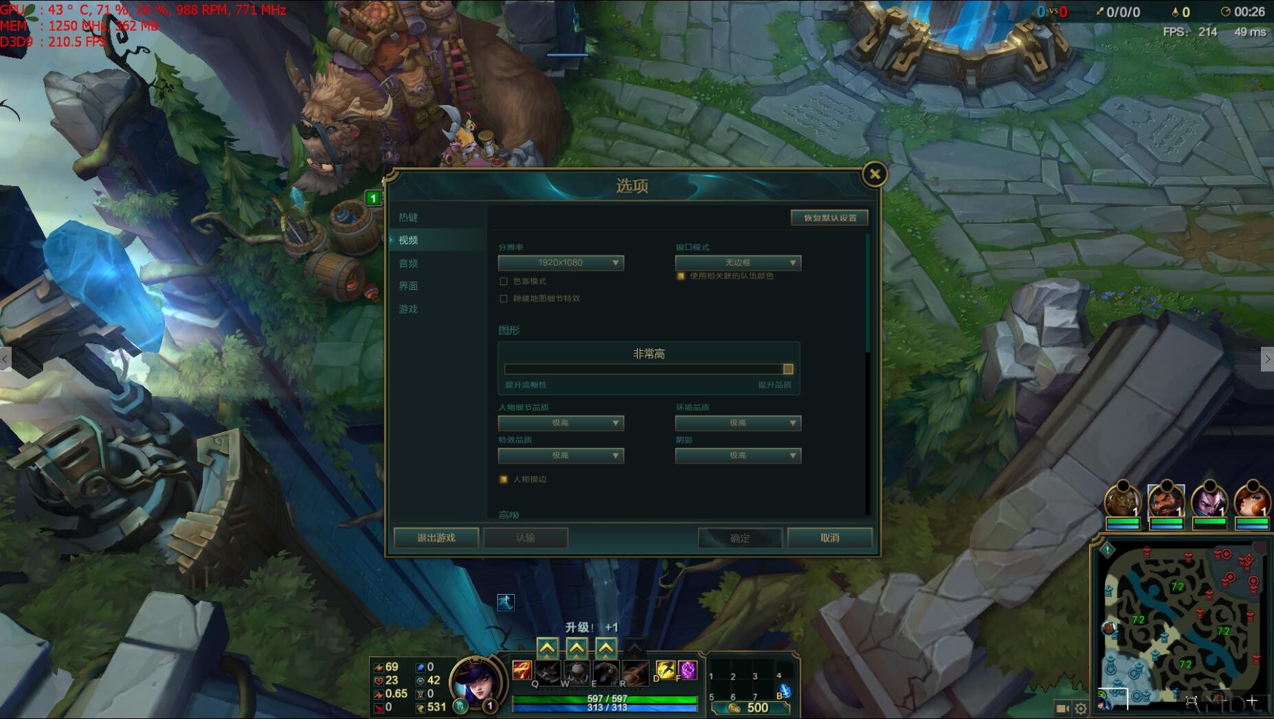

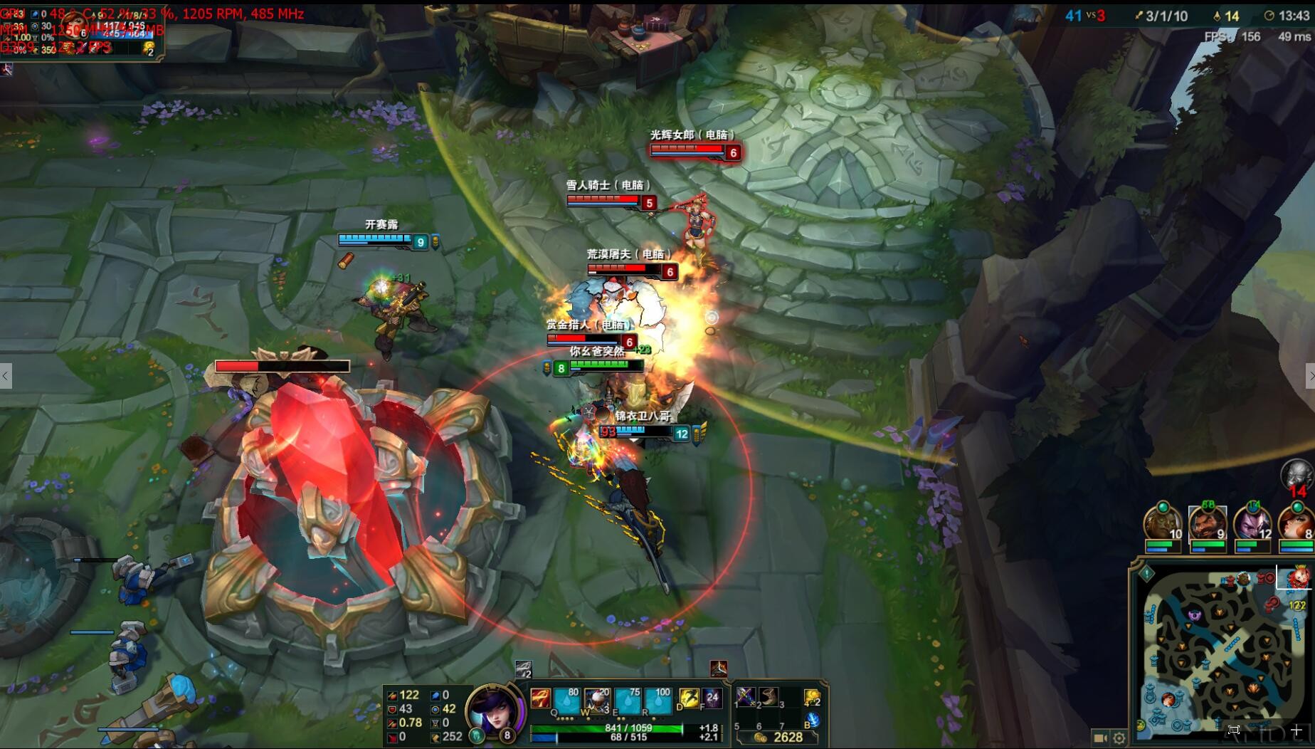

暂时只测了这么多,刚才居然有人Q我喊我测下lol,我也是比较服气,那么我还是上图吧
说实话比我980强,我980虽然在泉水里也400多,但是但团只有90~120,不过这游戏就这卵样。

有个非常重要的事我结尾说下,这卡虽然能开核,但是显存频率锁死1375了。意思就是你不能拉显存频率了,如果你要刷bios,那就意味着2816sp离你远去。

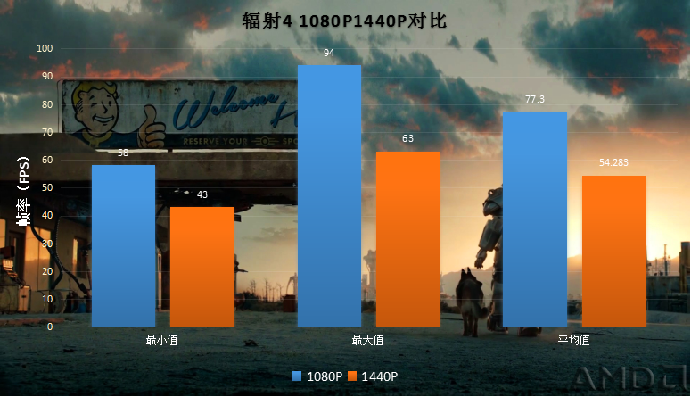

小白刚自学的制作成果  大神们勿喷  @冶天 @包子侯爵
不错啊  发表于 2015-12-16 20:19
背景很1+1  发表于 2015-12-16 20:13

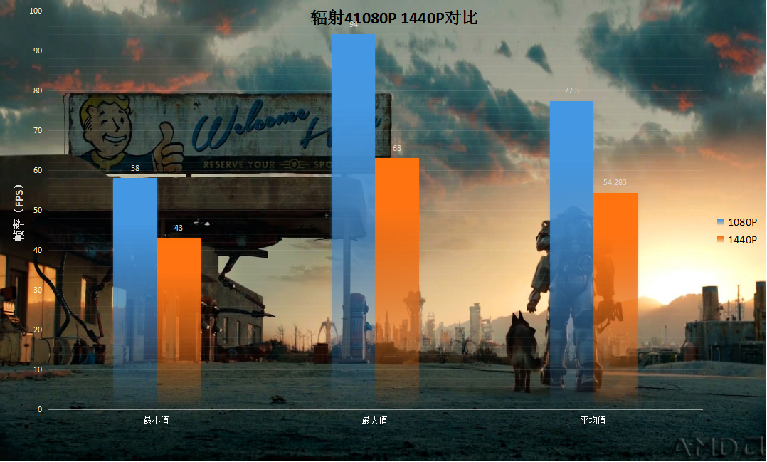

好了 曲线图也会弄了 @冶天  @Radeon @冶天
