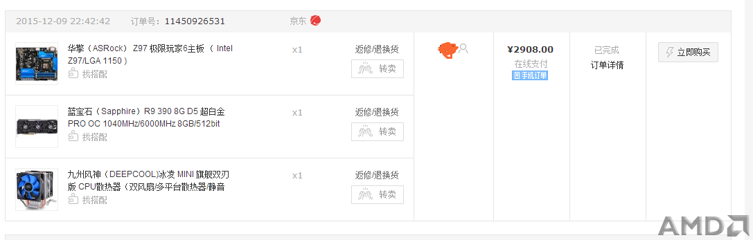

12月9号那天,最先拍下了主板及显卡,华擎Z97极限6和蓝宝石R9 390 8G D5 超白金PRO OC。入手时唯一遗憾是没有信仰灯。然后坐等到货,其他配件都陆续下单了,只要确定了CPU 主板,显卡,几个大件,其他都好挑。结果10号那天,看到JD还没发货,仔细一看说缺货,等待备货。顿时蛋疼了。。。本来想退了重拍其他的,想了想忍了。一直等到15号。。除了我的散热没到,终于都到齐了,准备开动。等待是漫长的,但还是感觉值得的。

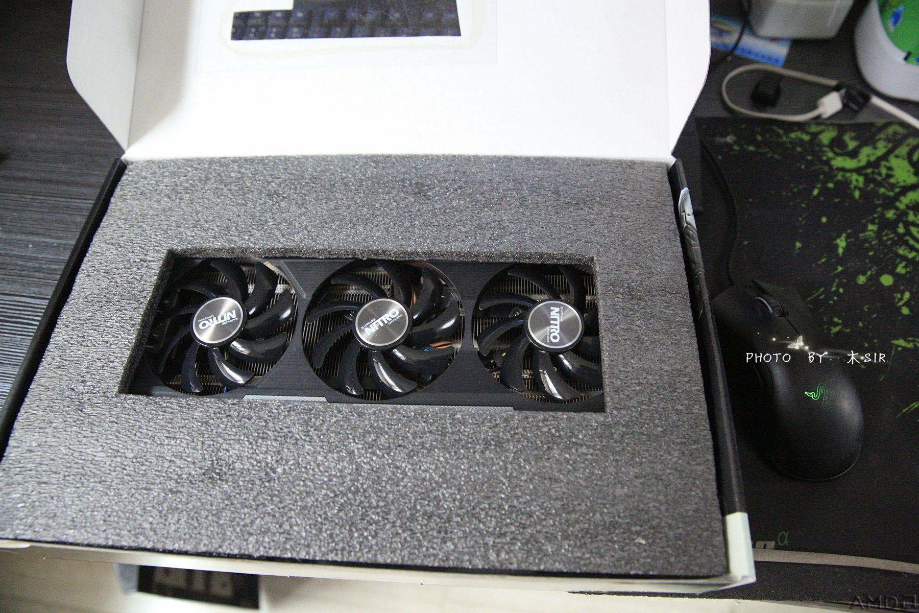

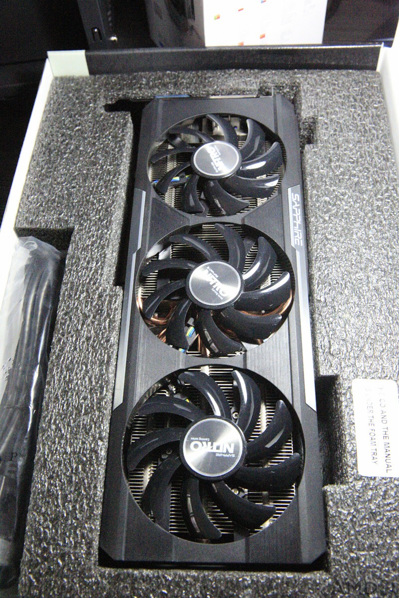

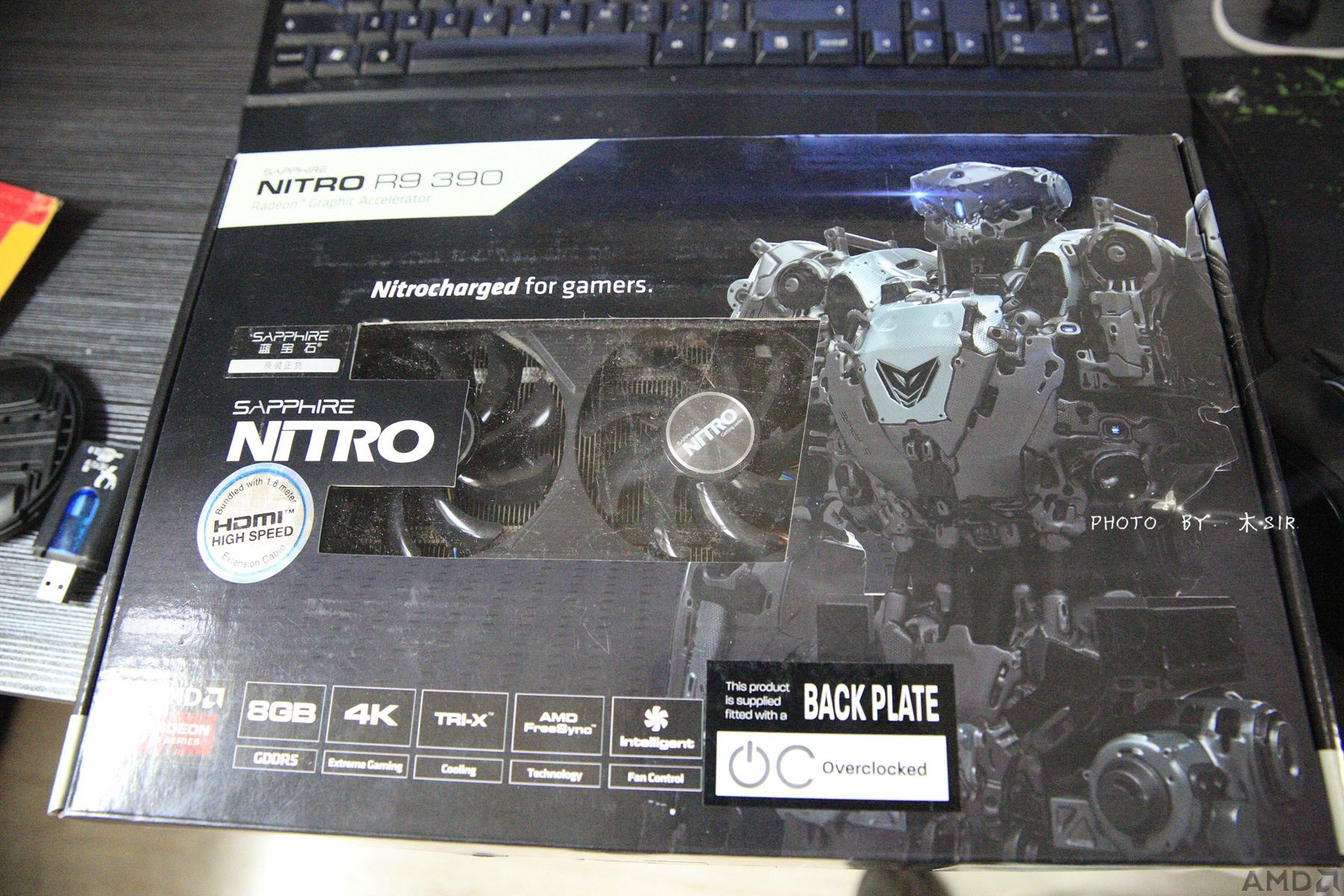

蓝宝石包装
开苞

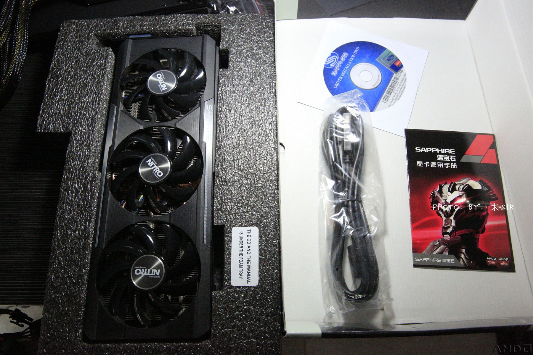

盒内配件,就送了条HDMI线

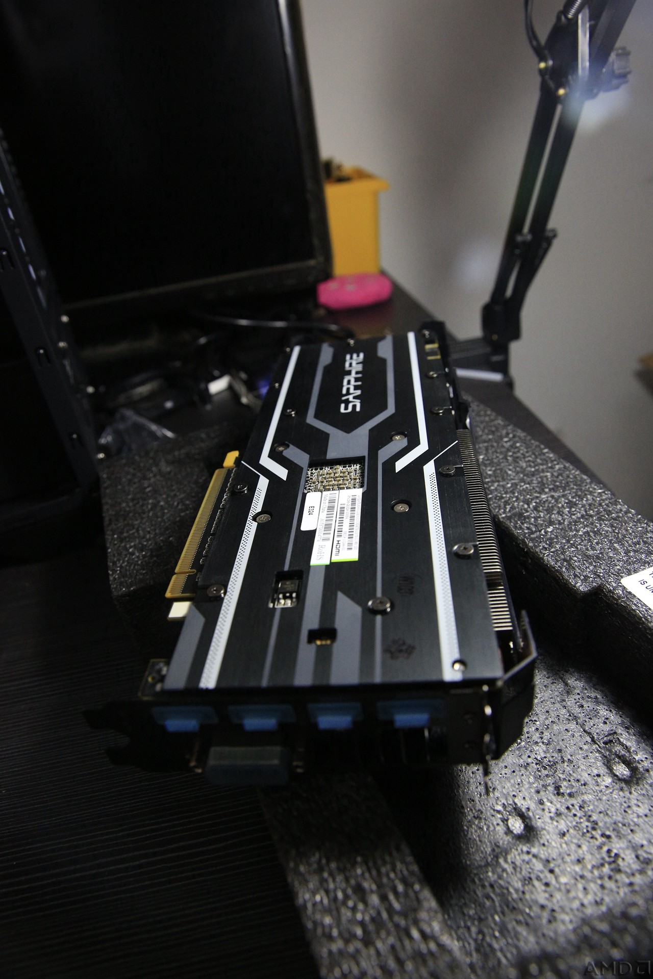

带背板的

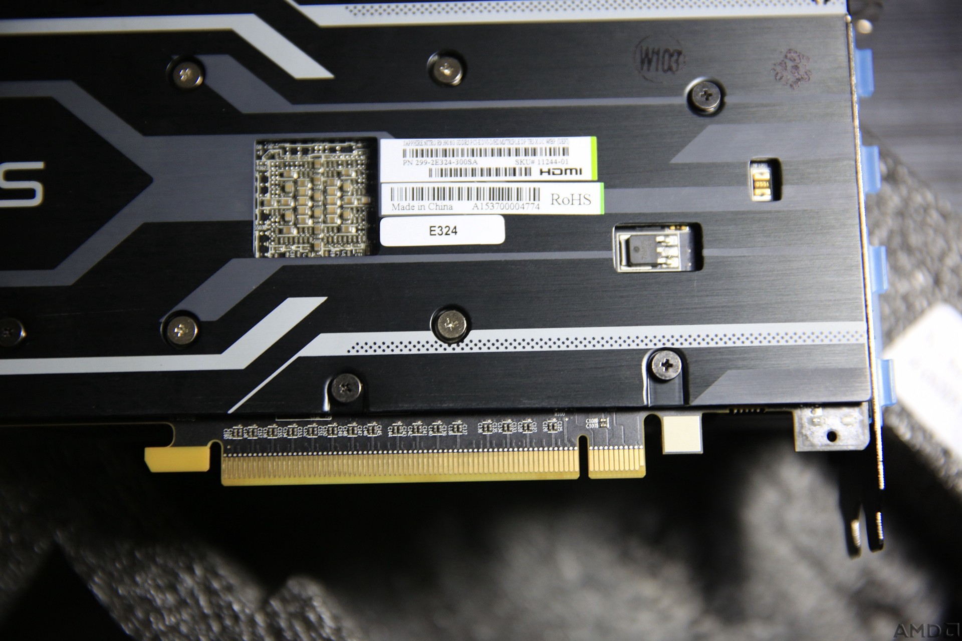

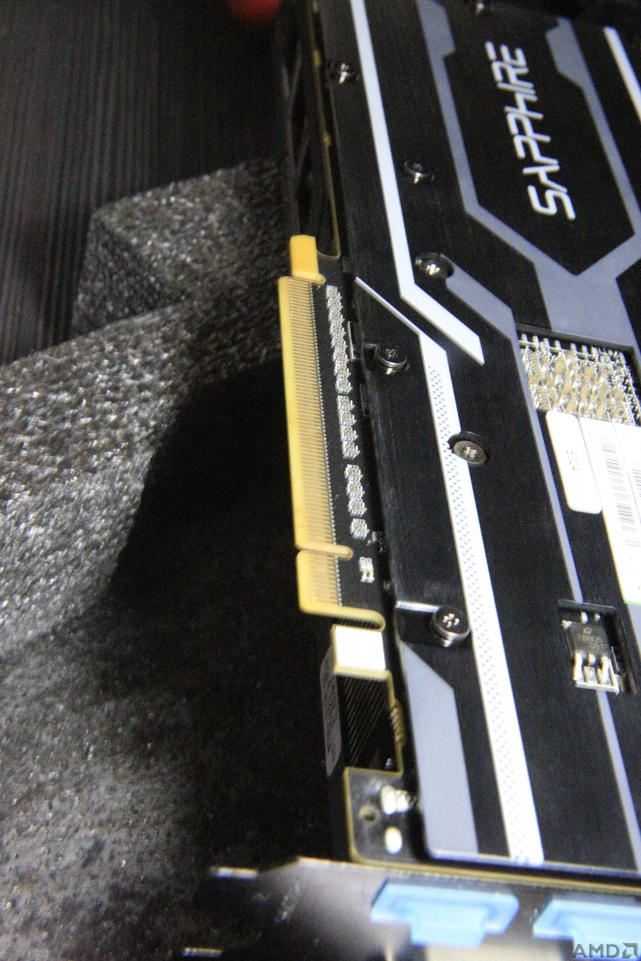

查看金手指有无插痕,实际上是有细微插痕,不知道是厂家需要还是二手,其实只有没问题,我到不在乎这些。

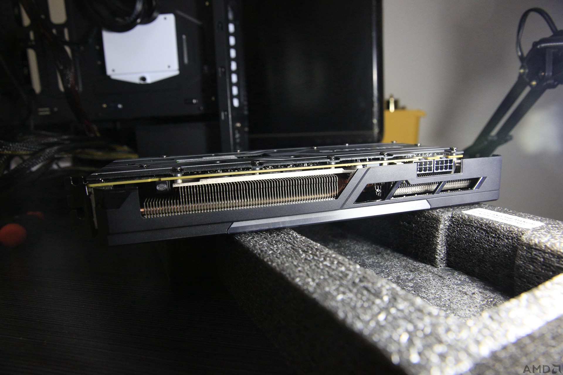

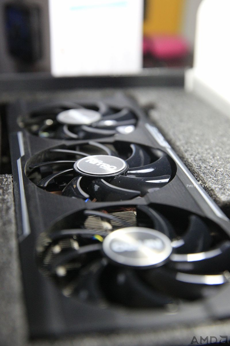

这身材比起我之前的显卡,简直是。。几年没怎么攒机,,现在显卡都这么大块头了

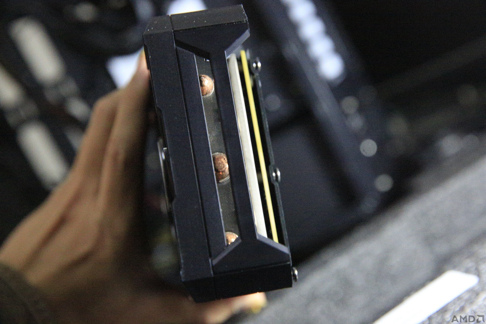

从这张可以大致看出,显卡背板未有全覆盖散热框架,还差大概4CM的样子。

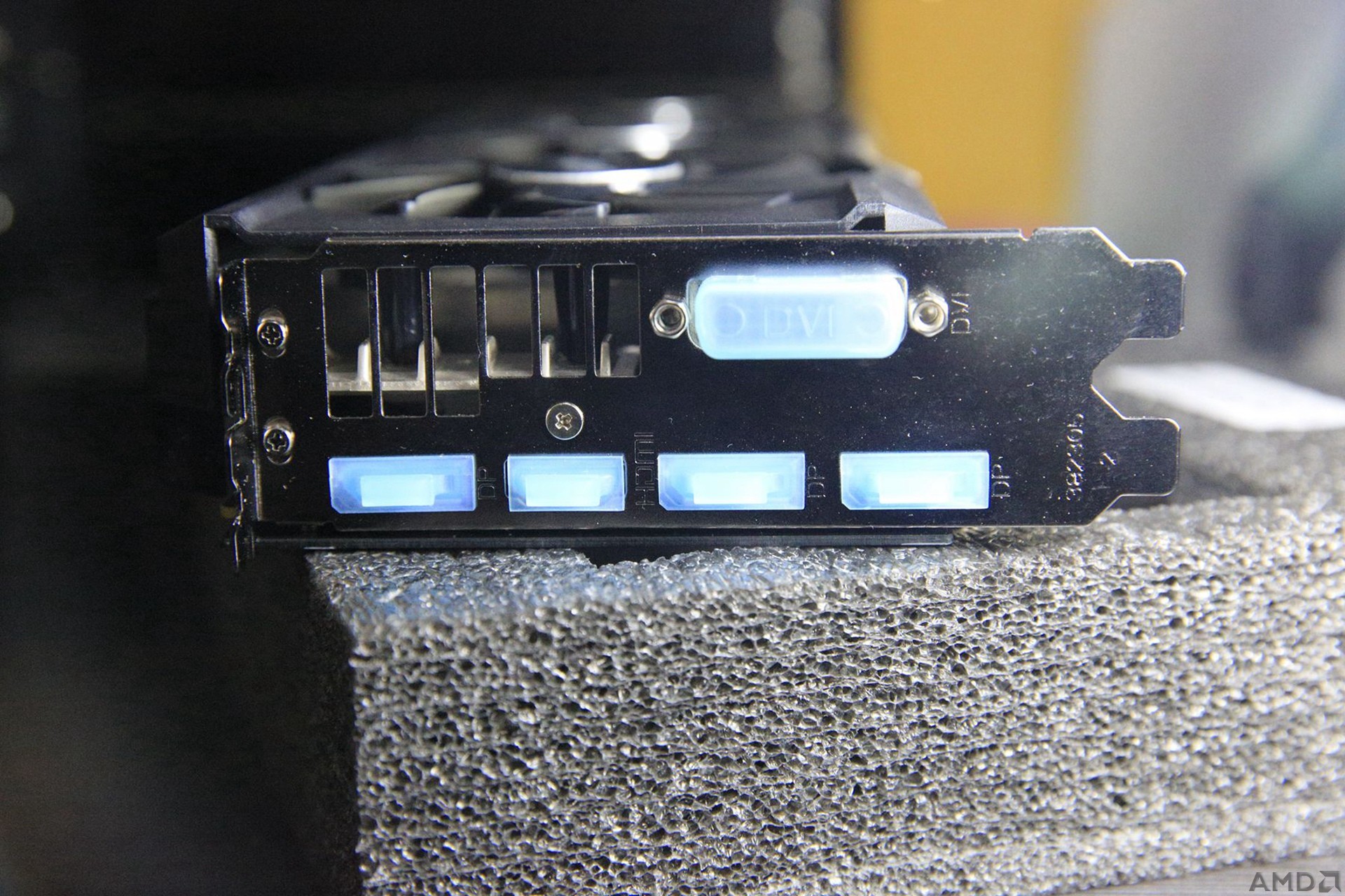

菊花照,DVI*1,HDMI*1,DP*3。
试试手感~挺敦实

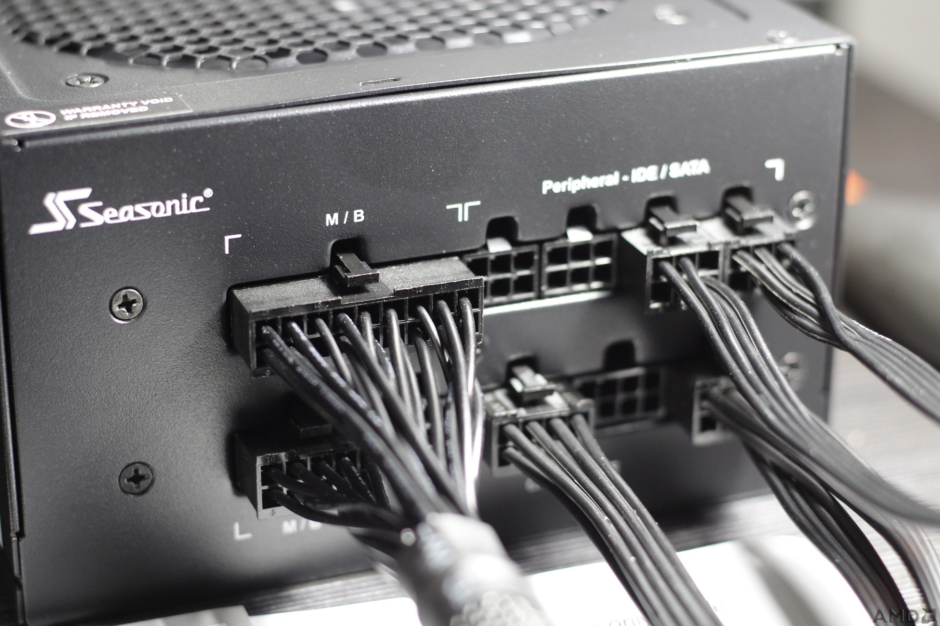

电源买的是
悲催的来了,之前还记得要看电源接口和显卡接口适配不适配的,后来被显卡缺货这事搞得给忘记了,结果就是配件都装上去了,显卡的电源只找到一根8PIN的接口- -
没办法,退货,重新买了个带双8PIN口的海韵全模M12-II-620。又多超了100RMB
虽然拆了包,但是海韵和JD那边很爽快的给办理了退货。对不起接盘的XD了~我不是故意的。。。

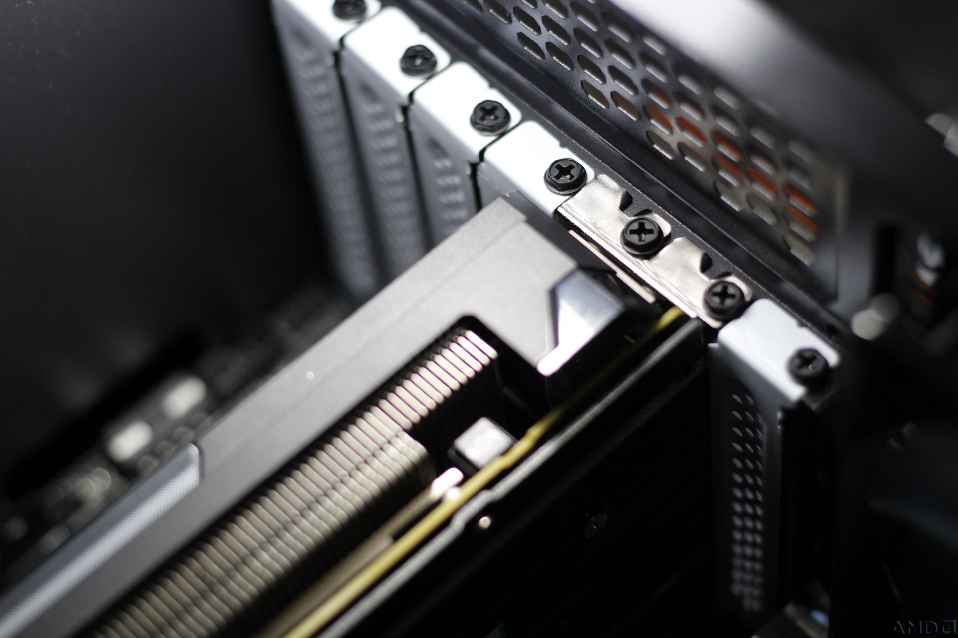

装显卡

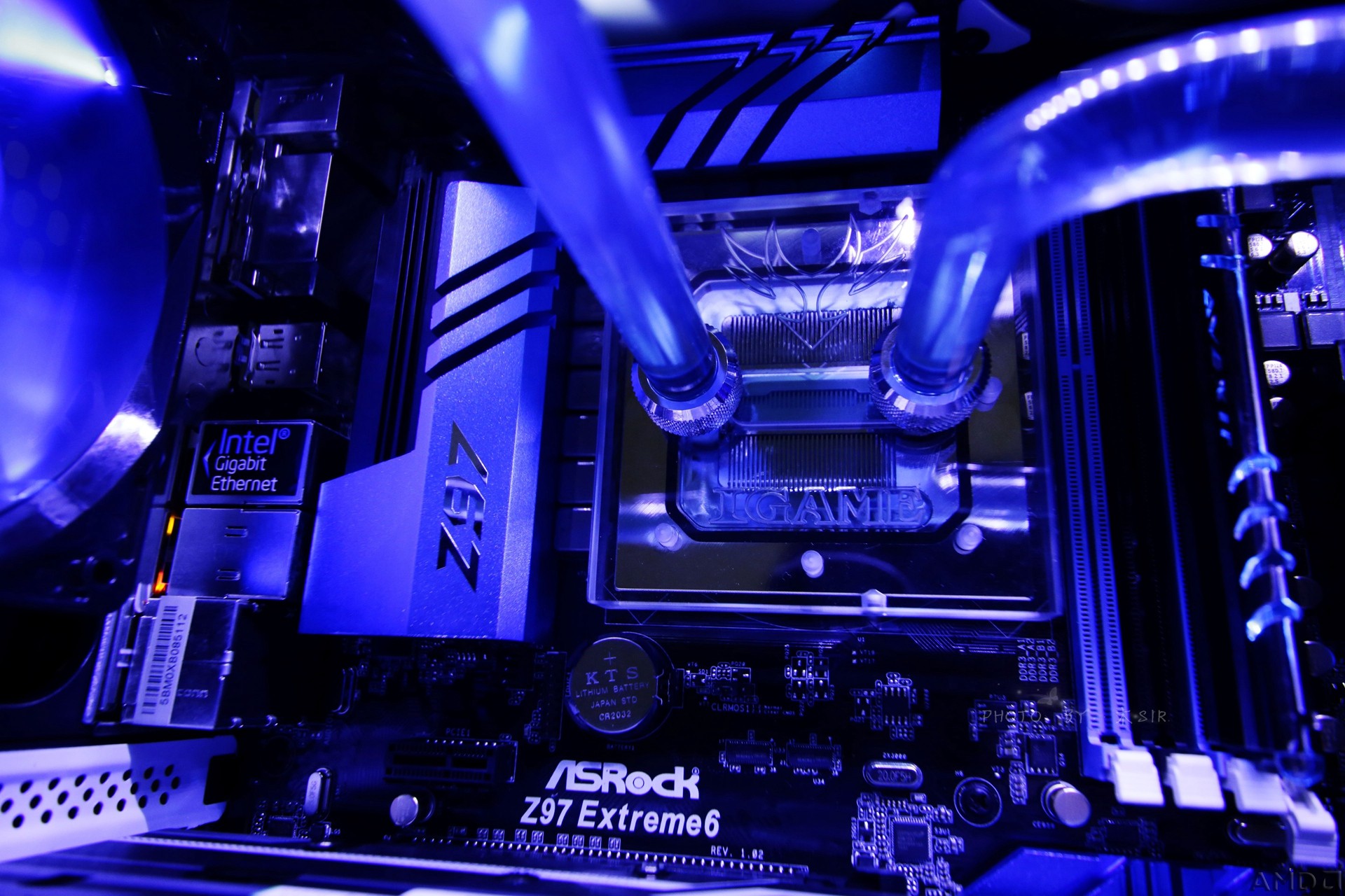

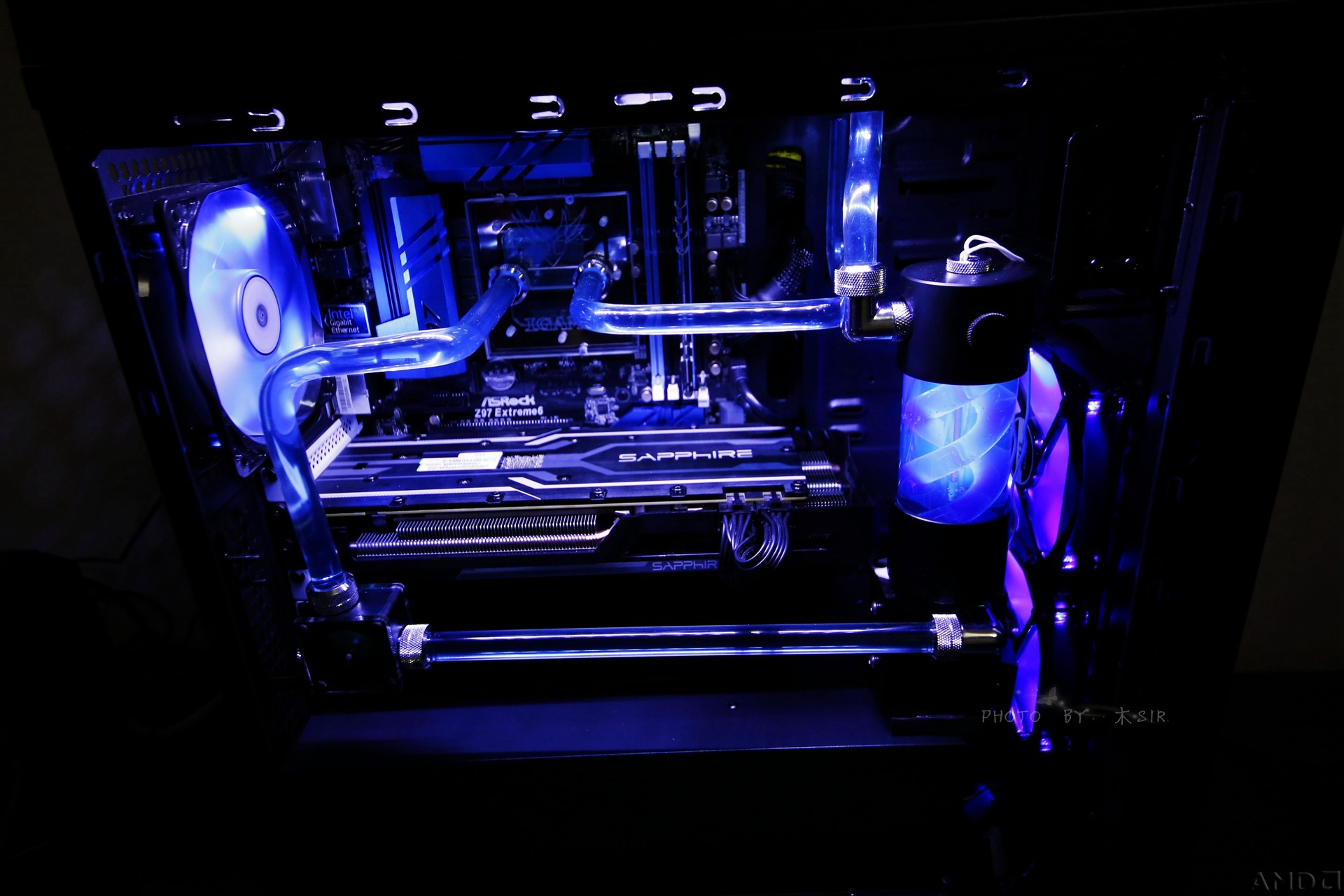

然后等散热到家里装散热花了两天。

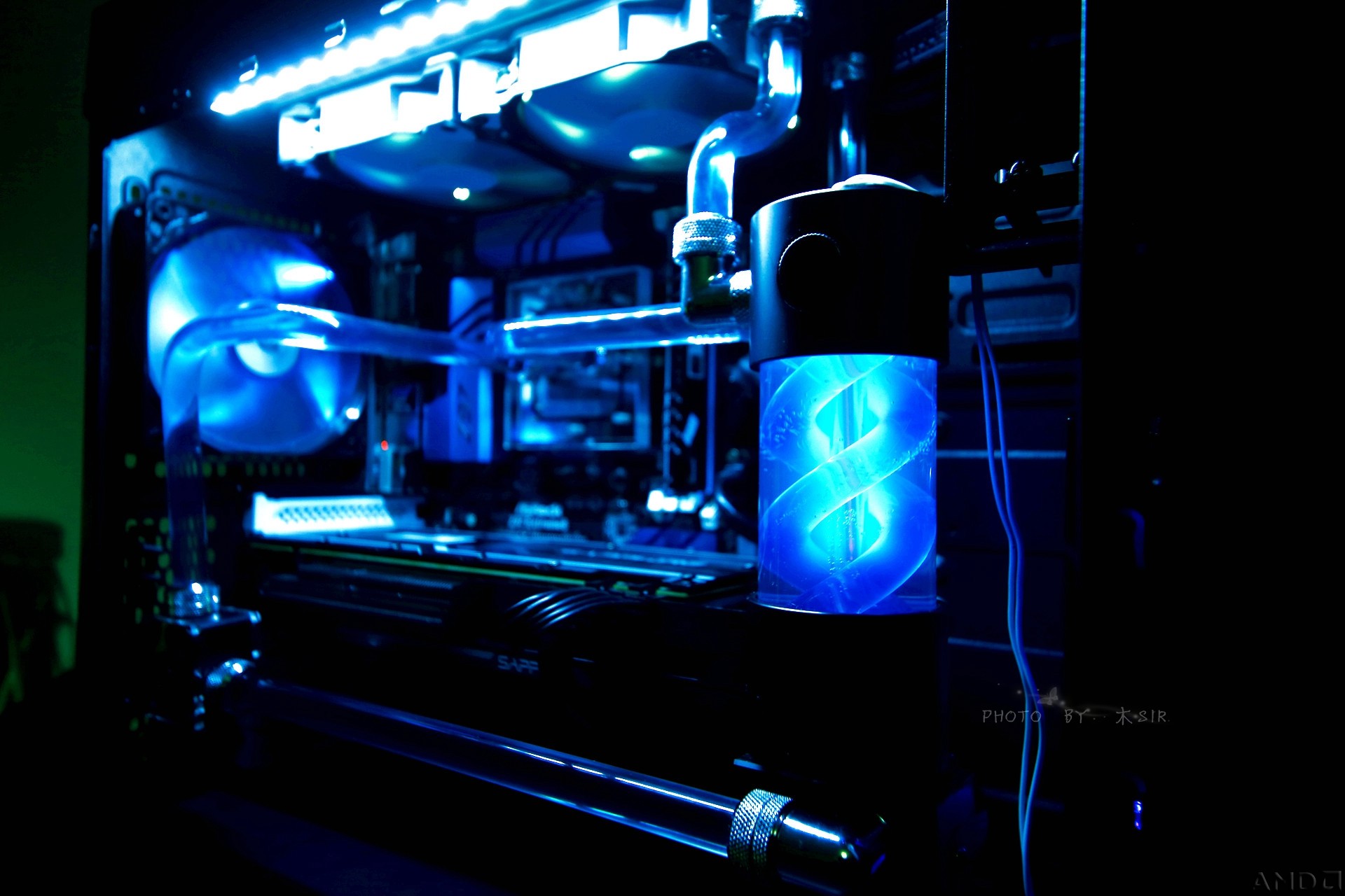

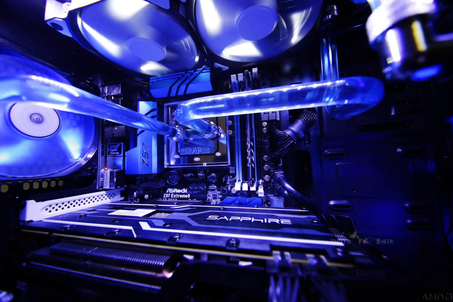

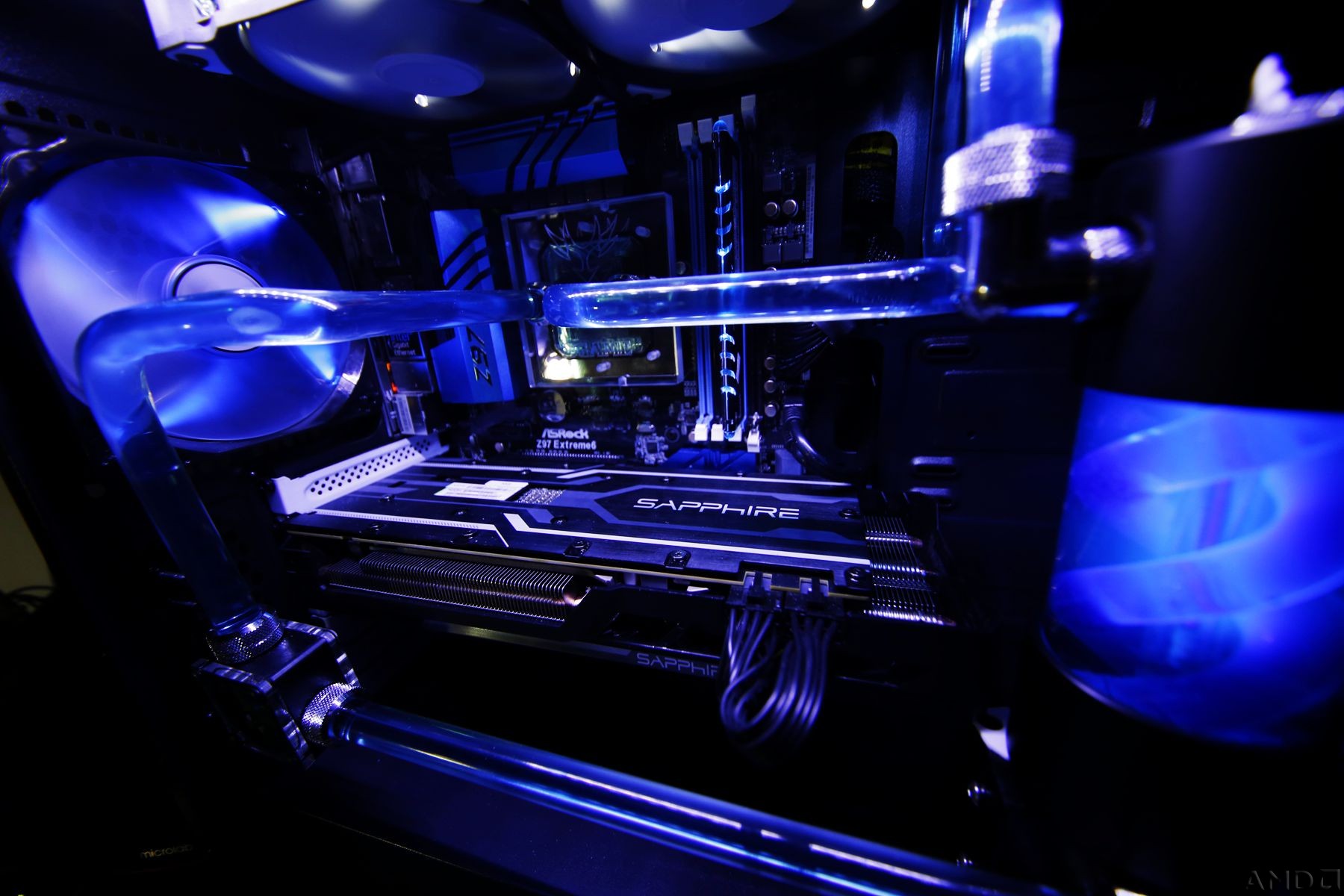

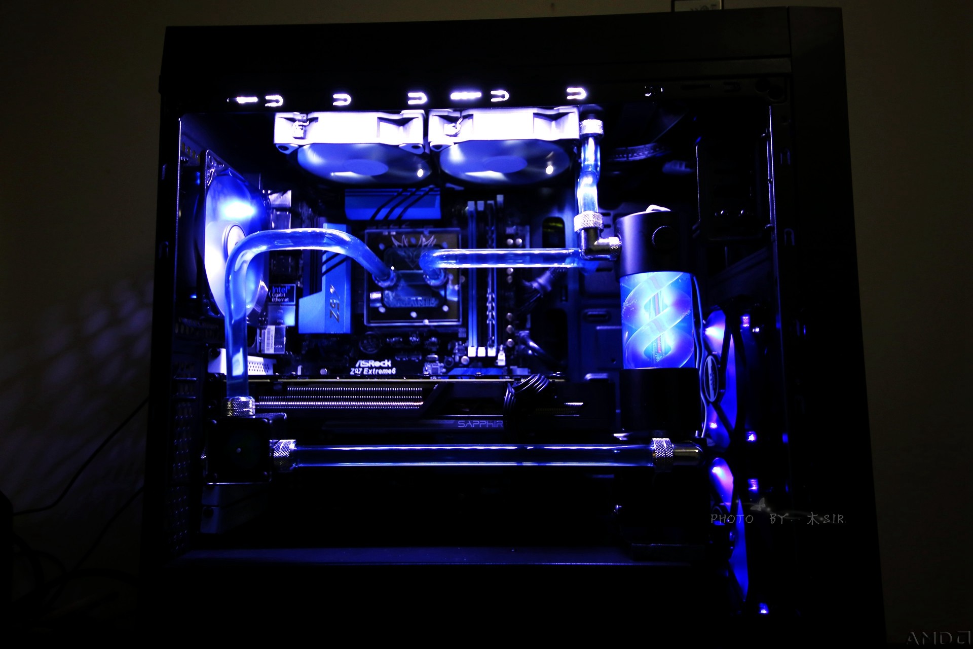

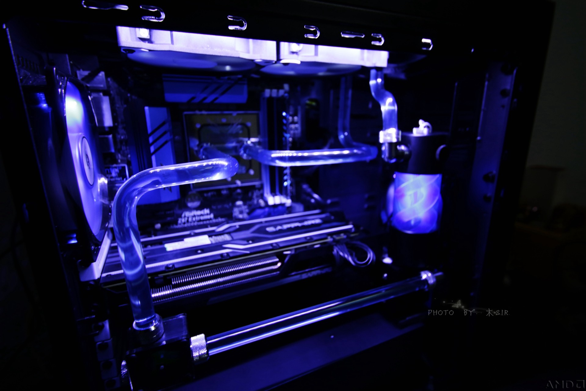

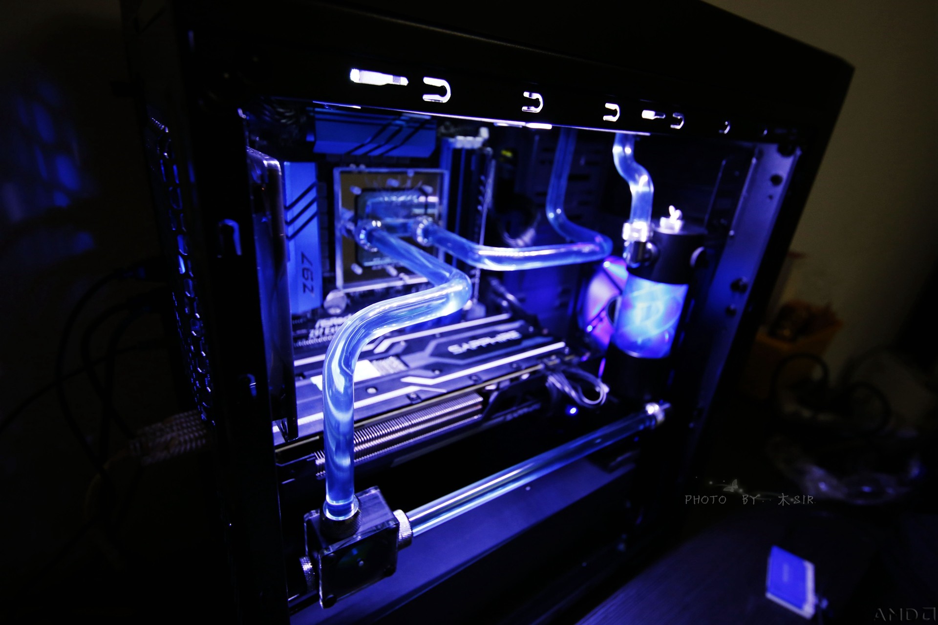

最后成品,一次亮机~
有根灯条发错了颜色,手办也还在路上,等上手办和灯条了想必效果要更好一些

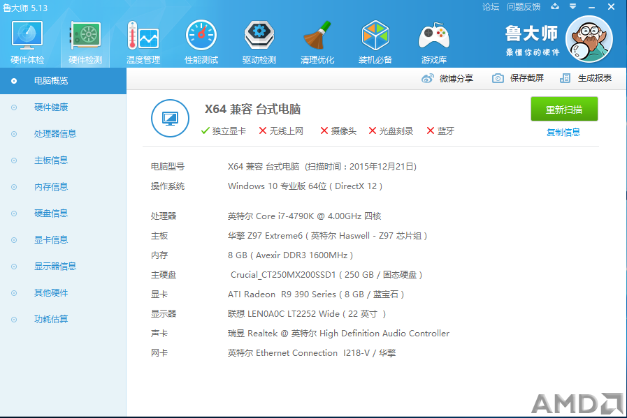

先上配置截图

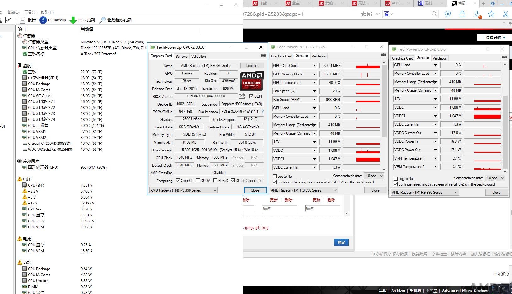

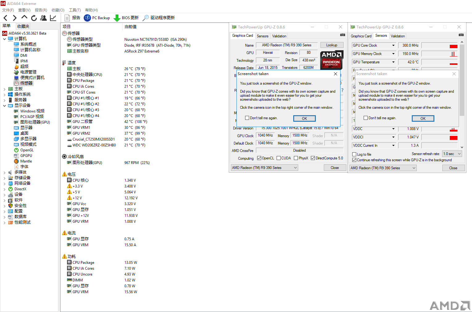

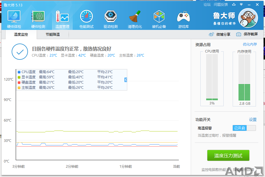

待机温度测试
待机状态及日常使用中显卡风扇不转动,室温13度。AIDA64及GPU-Z显示显卡维持40度左右,功耗在20W内。

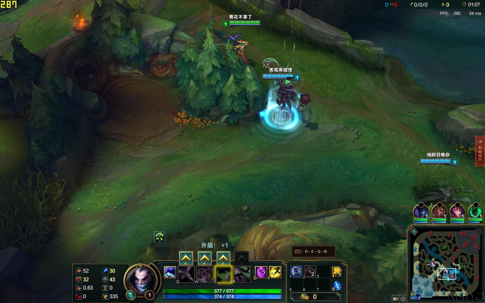

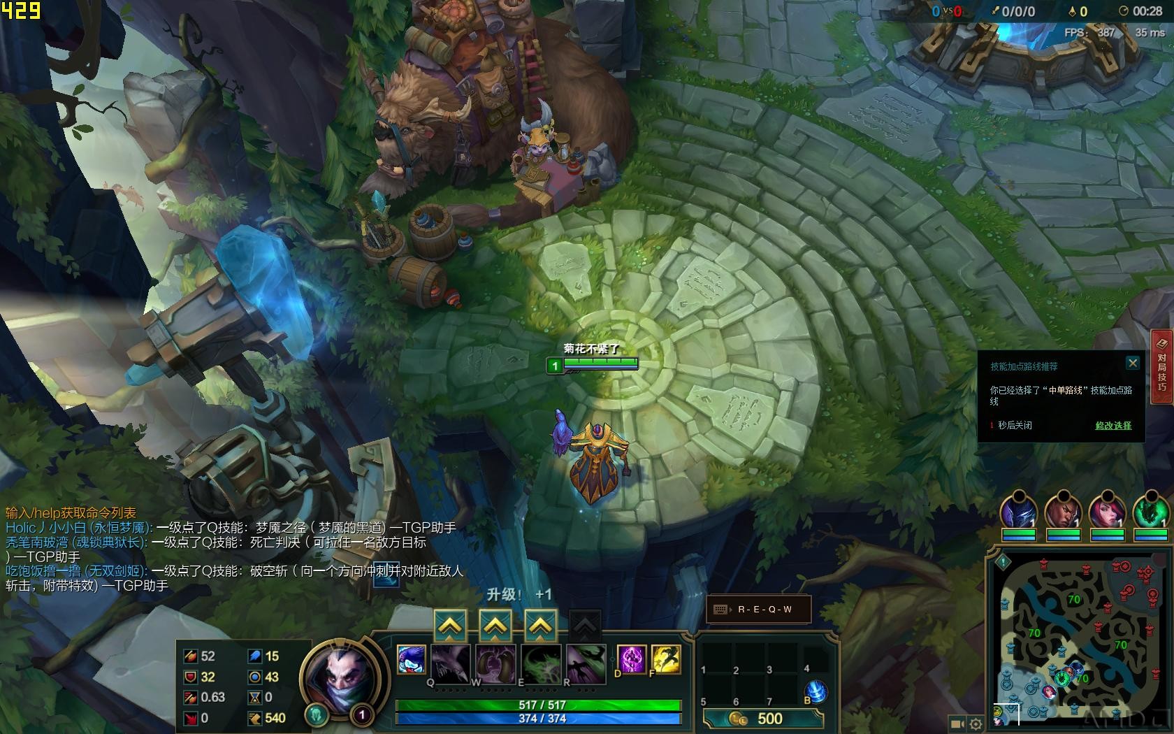

第一个LOL,我最常玩的。画质最高,分辨率1680*1050.显示器只有22寸这么大没办法。泉水400+FPS,团战在200+左右。由于玩的太投入,没注意风扇转没转~~反正声音没什么感觉,比我水泵声音小就基本忽略了。 League of Legends 2015-12-22 01-11-42-38.jpg
温度最高50度左右,显卡功耗在176W。

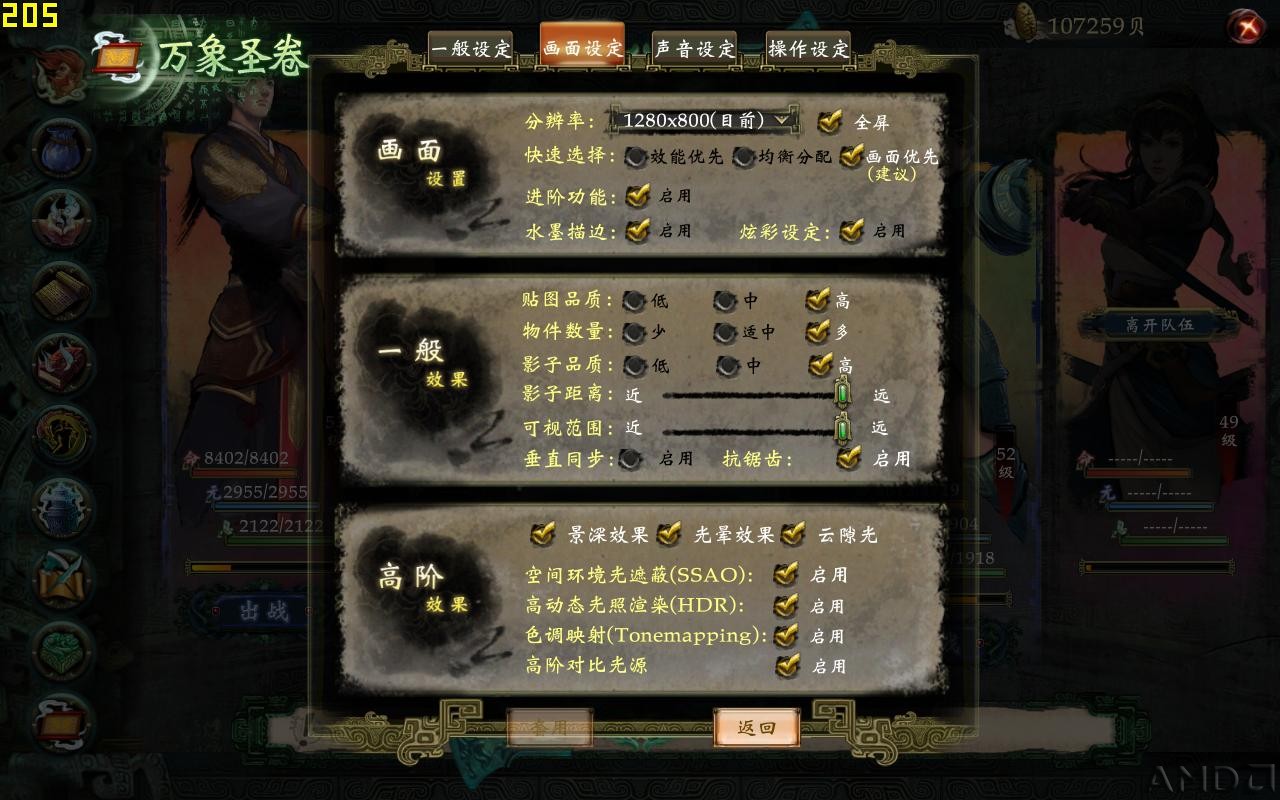

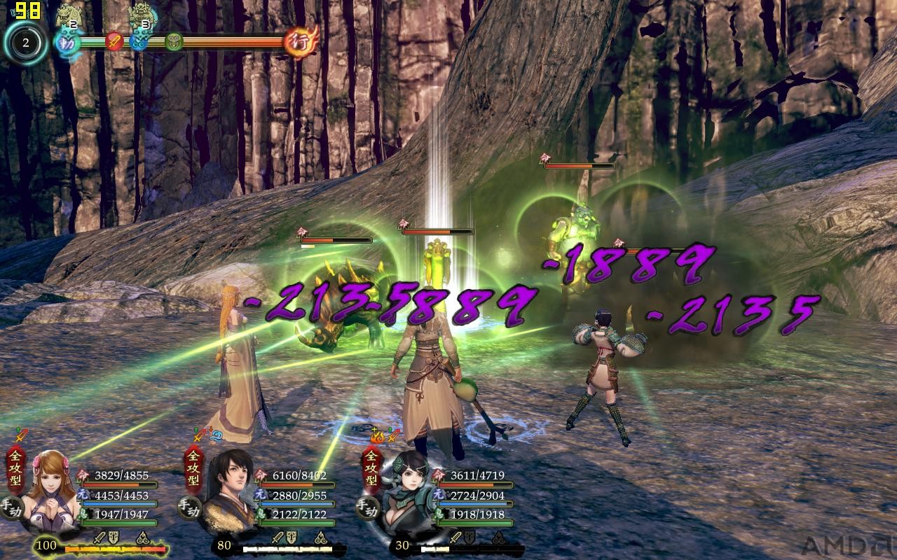

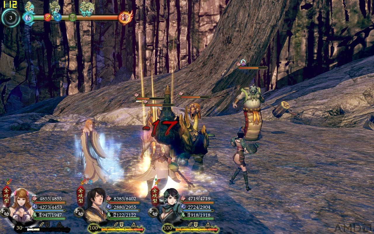

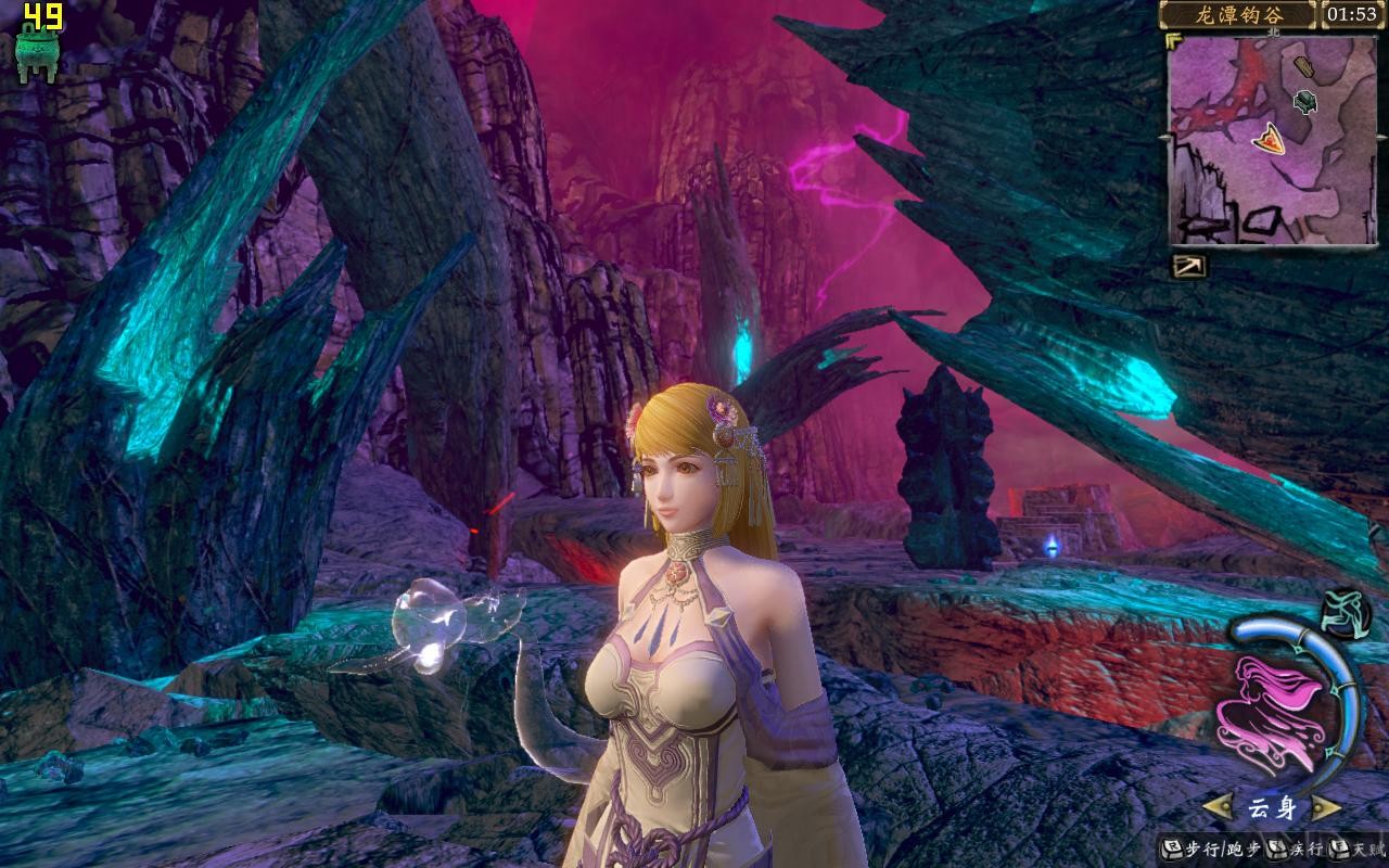

第二个轩辕剑6.是我老婆在玩的~顺便测测。在远景比较多的场景下,FPS只有50上下。战斗画面及其他一般场景FPS在100-150之间。
显卡功耗及温度如下图,风扇声音无感。

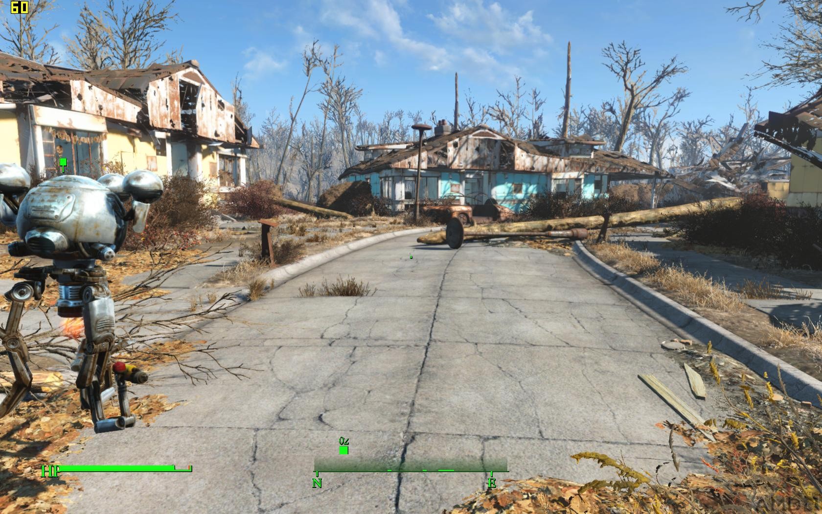

第三个辐射4,这算是款吃配置的游戏了。进去玩了会才知道,,原来游戏自身锁定了60的FPS,,好吧,反正我玩的时候基本全程60,偶尔会有轻微卡顿。感觉算是很流畅的。 Fallout4 2015-12-22 02-23-52-16.jpg

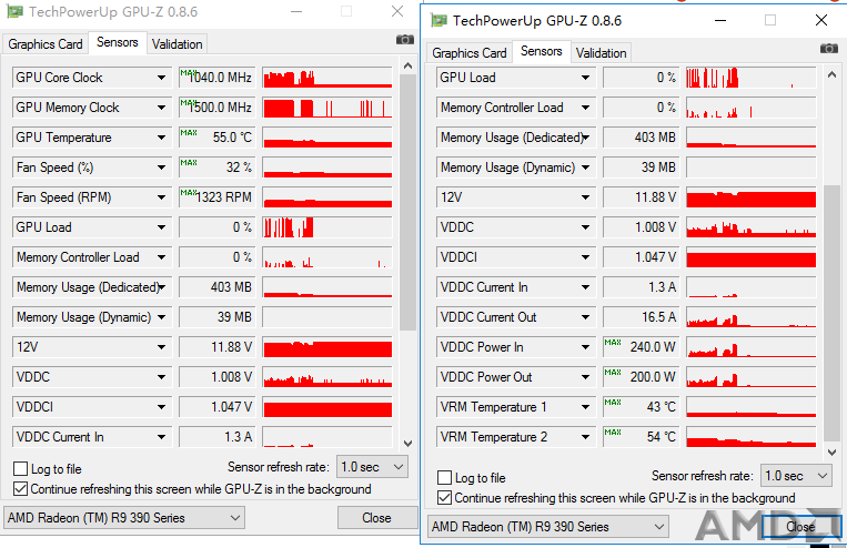

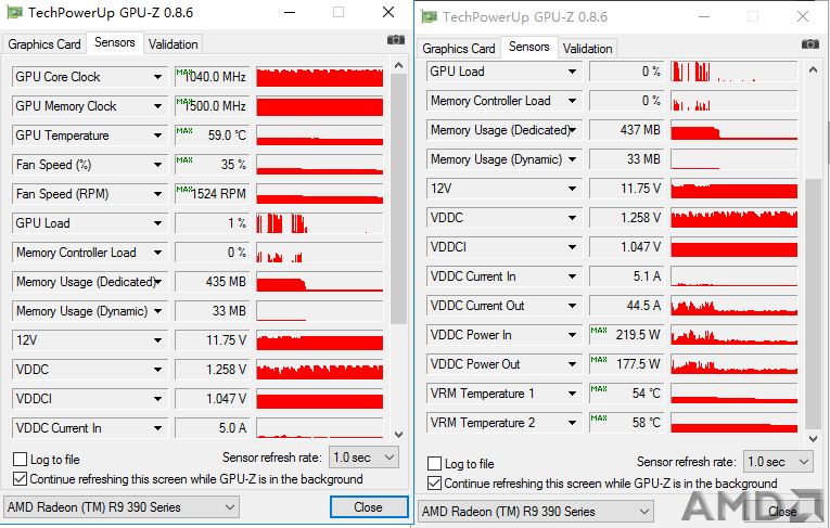

GPU功耗及温度如下图。一进游戏就能看到风扇开始转。温度在60度内,显卡功耗219W。无明显风扇声音。
用FURMARK拷机,显卡温度始终在65度内,风扇40%,功率最高在200多W。手摸显卡背板,背板左边温度比右边低,右边触感烫手。
本次测试到此结束~总体感觉蓝宝石这款390加上优惠,性价比基本上算是很高了。我既不是N粉也不是A粉,对于我而言,哪款显卡的性价比最高我就选谁,这次的蓝宝石,我觉得我的选择是对的。没有让我后悔~

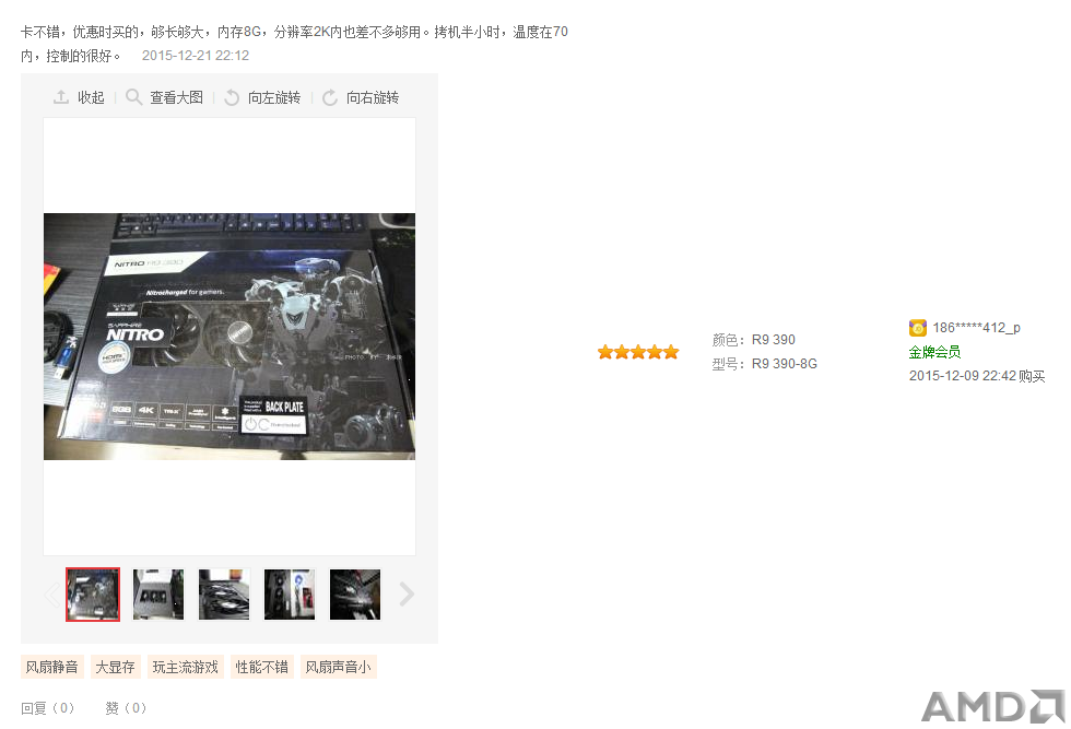

 楼主| 发表于 2015-12-22 17:21:56 | 显示全部楼层

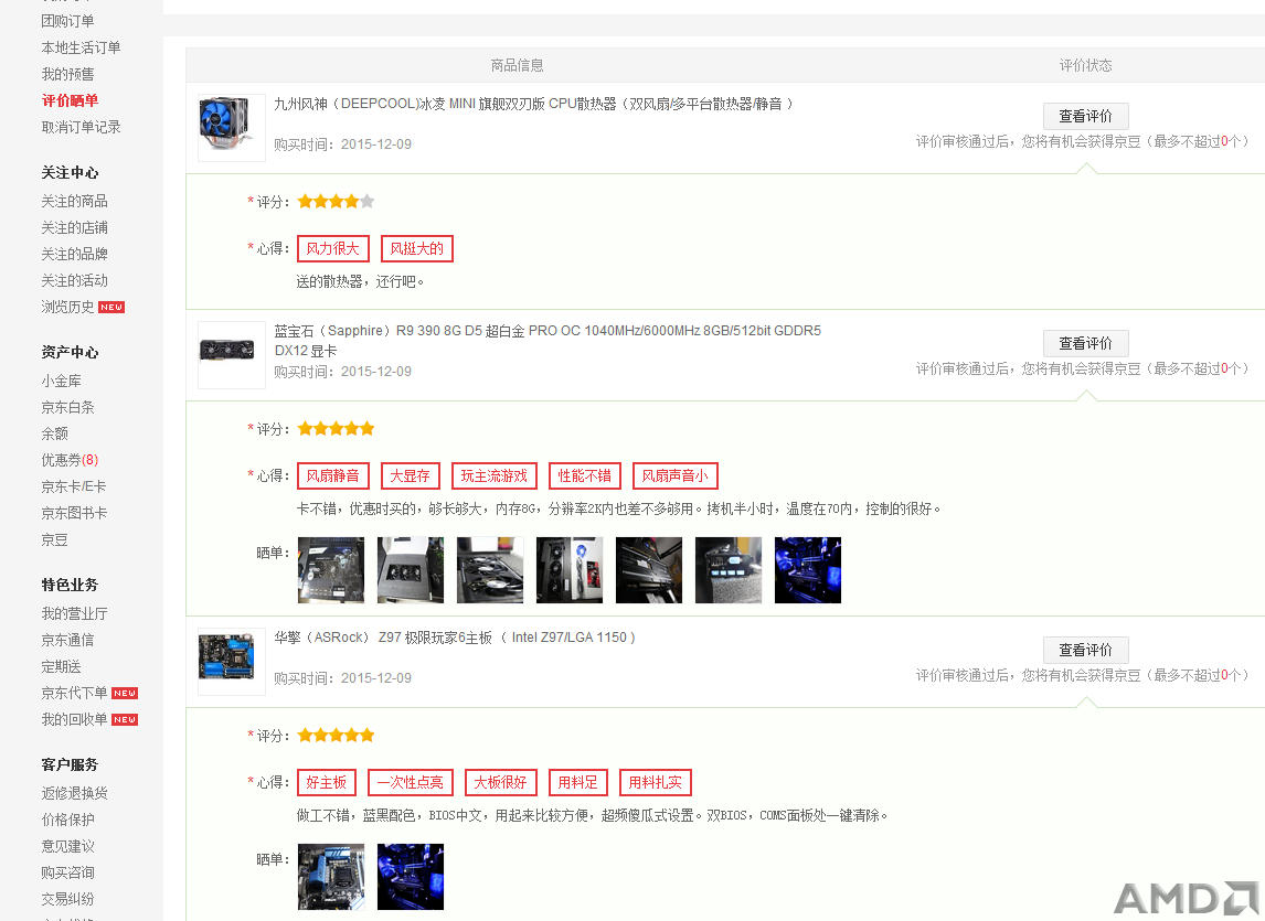

附上JD截图: jd晒单.png jd晒单2.png jd晒单3.png
