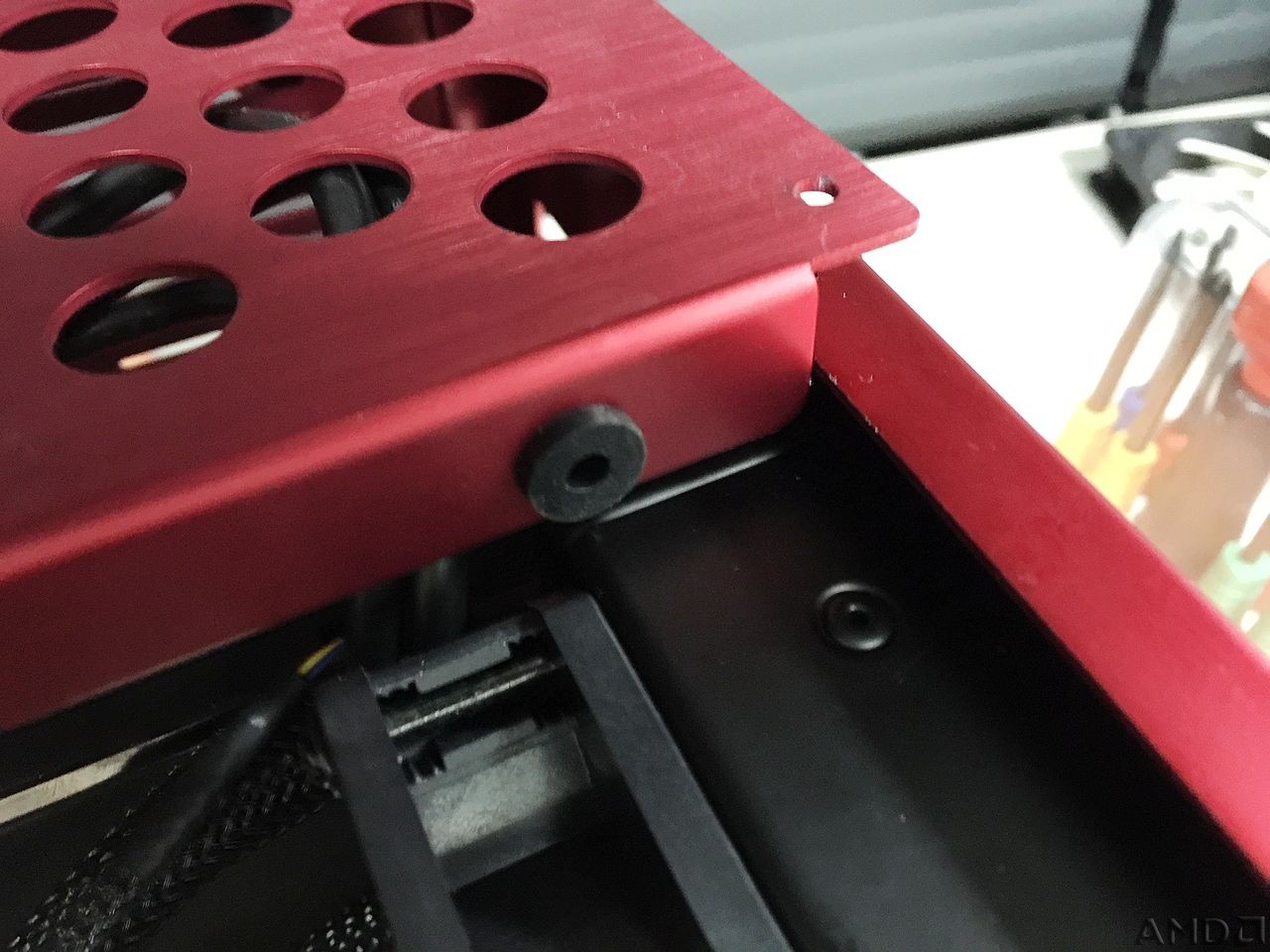

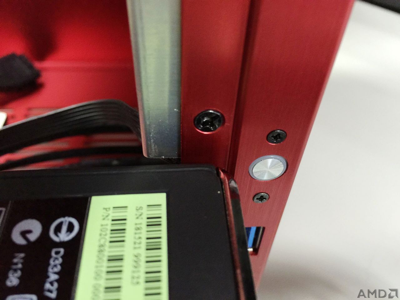

④由于冷排出入水管下置,所以U3的侧面3.5寸硬盘支持不能用了
所以现在整个电脑完成90%,就差CPU散热器,一会去网上找找………………
现在上图
第①条不兼容问题
第④条不兼容问题

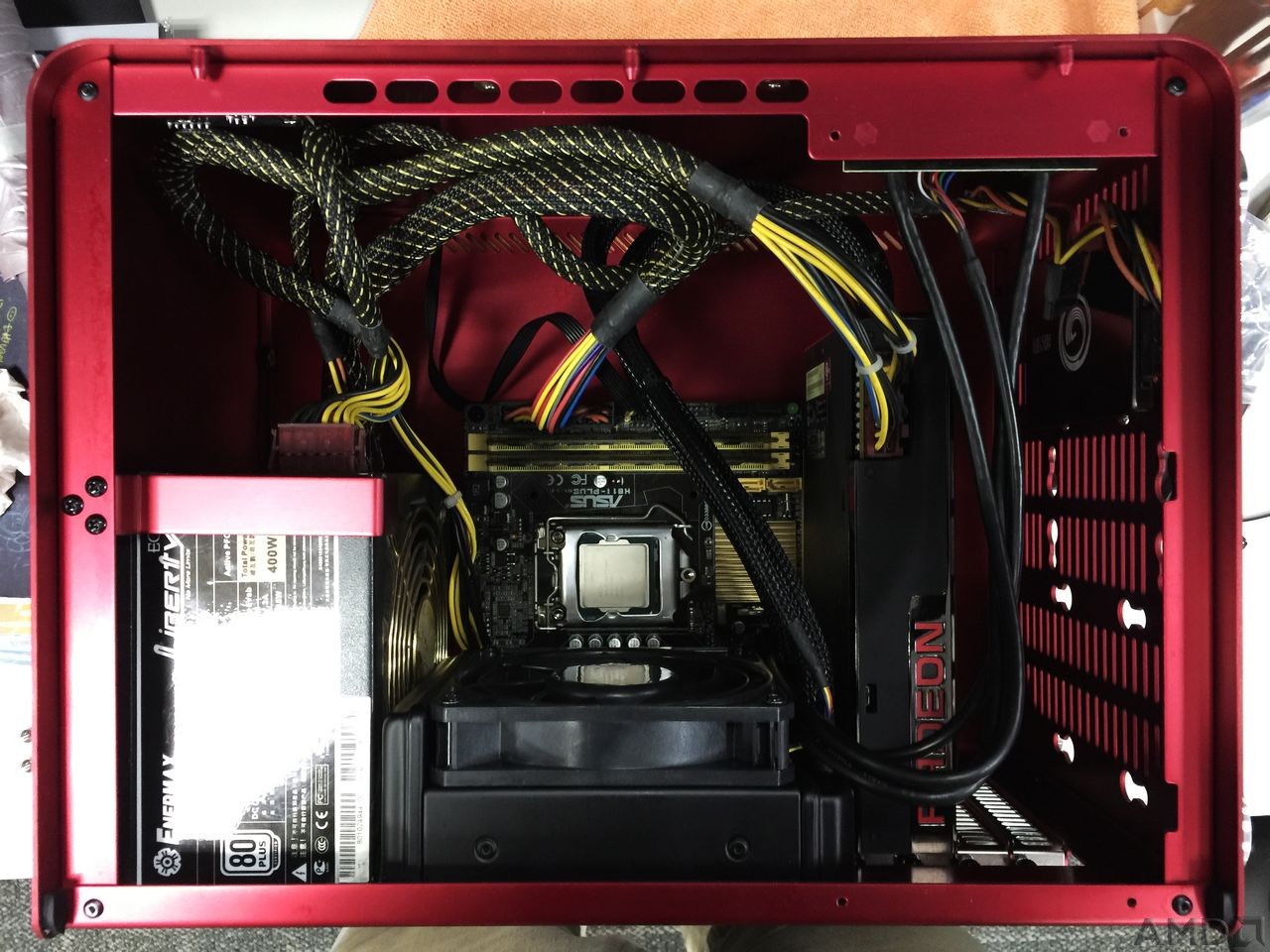

机箱内部初装效果,很乱,因为机箱不支持走背线,加上本人实在不会理线,所以大家请见谅。

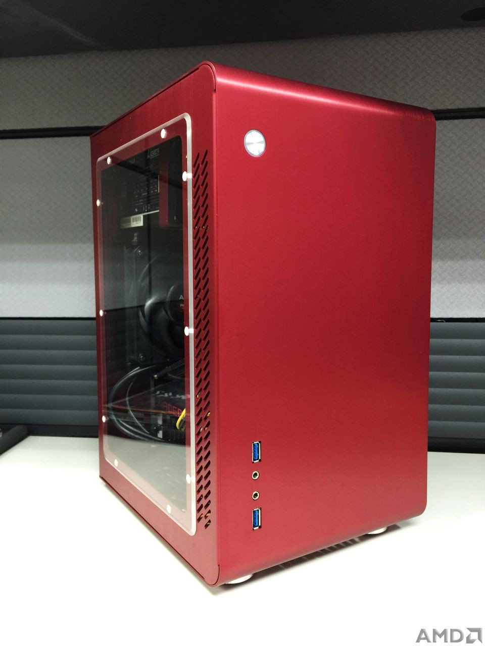

盖盖后效果,因为CPU没有散热器。。。。。。没法开机,无法看到信仰灯了,哎。。。
再来一张主机侧面效果,骚红~~~太适合AMD了,太适合Fury X了

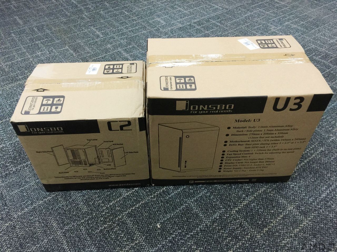

哎,U3确实比C2大太多了,看包装箱就能感觉出来,有违我当初装进ITX的初衷,
再来一张和iPhone 6 Plus的对比照大了好多,前面有和C2的对比

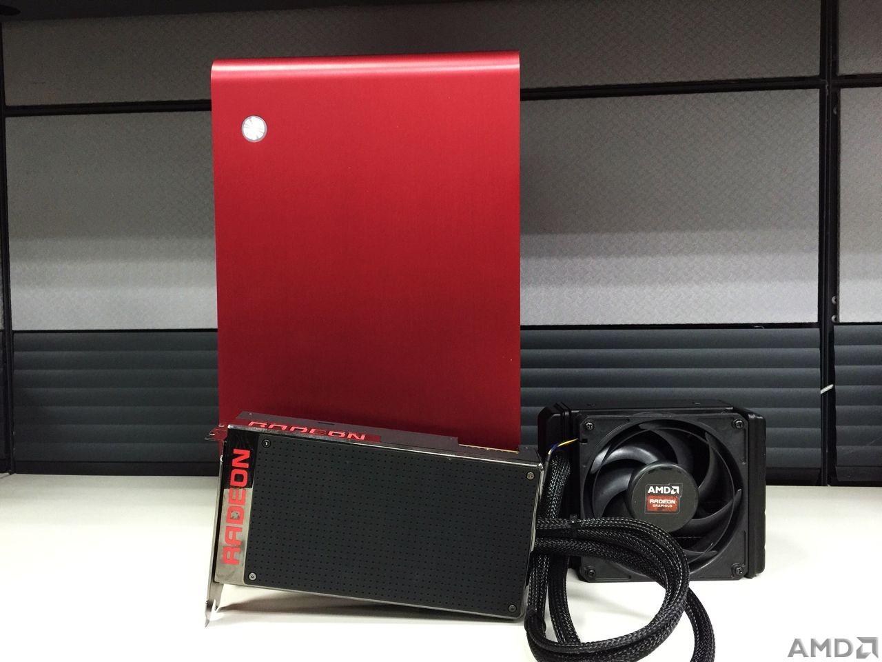

然后适合此次主角Fury X的合影,还是很搭的,哈哈

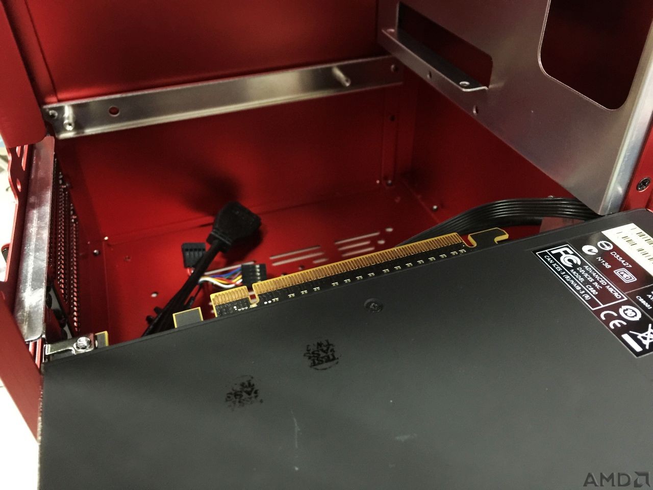

【07.14 14:39更新】
冷排高度需要底部空间和2个SLOT槽位,所以对于Fury X的双槽设计来说就。。。
机箱还是无法把Fury X放进去,多出部分见下图
PCB长度大于机箱深度,同时还没算上水冷管尺寸
所以接下来只能换了。。。。。。。。。查了一圈只有红色MATX机箱或者非红色的ITX机箱,我纠结了

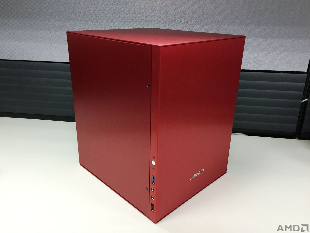

没钱,想买个便宜有有事铝机箱,乔思伯是个不错选择

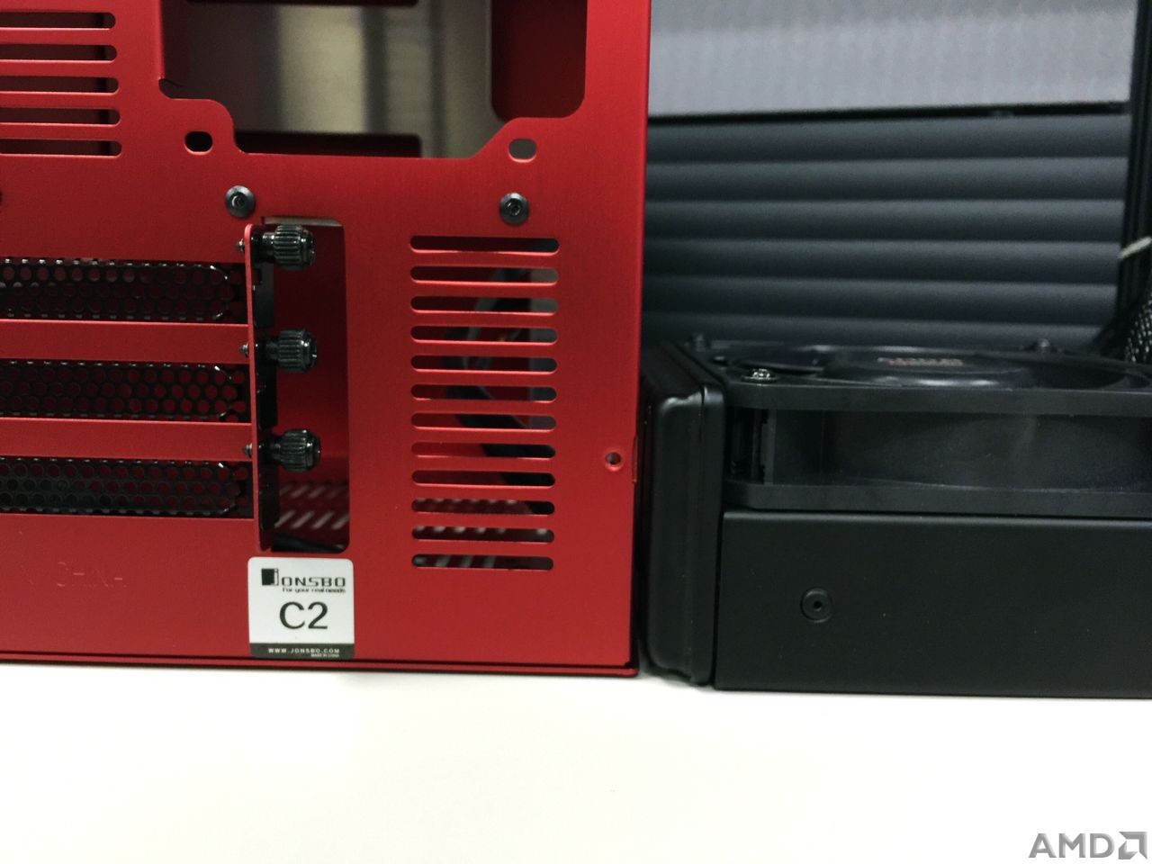

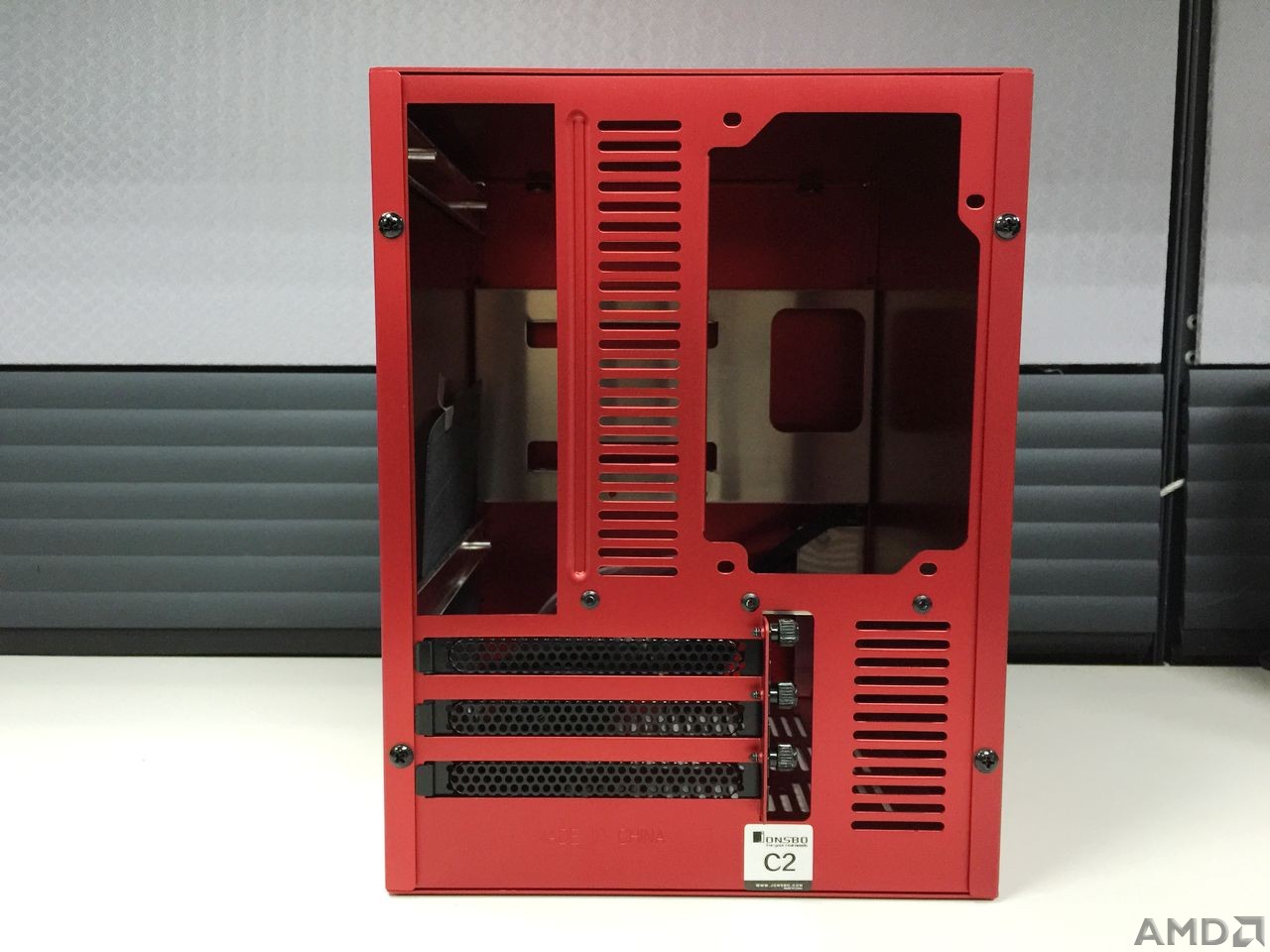

以前帮朋友买过V3,但是感觉放不进Fury X的水冷排,所以买了C2试试
AMD主机必须骚红色啊,哈哈
感觉和V3差不多大呢,有种不祥预感。。。能放进去不啊
看后面结构,水冷排放最下面,给他预留一个SLOT槽位和底部位置,希望能放下水冷排

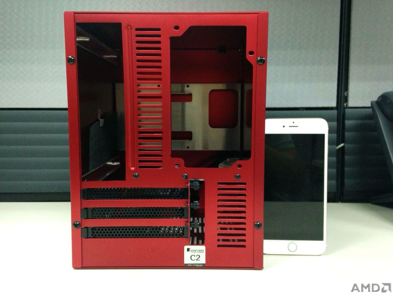

尺寸对比,旁边是6+

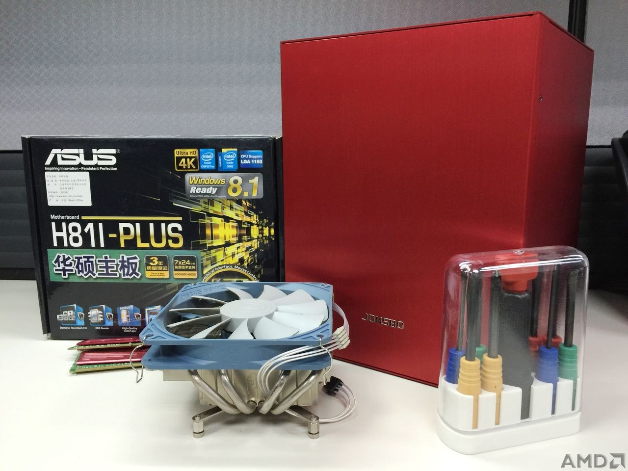

手头上的富裕配件,都是低端,大家表笑话我,哈哈
