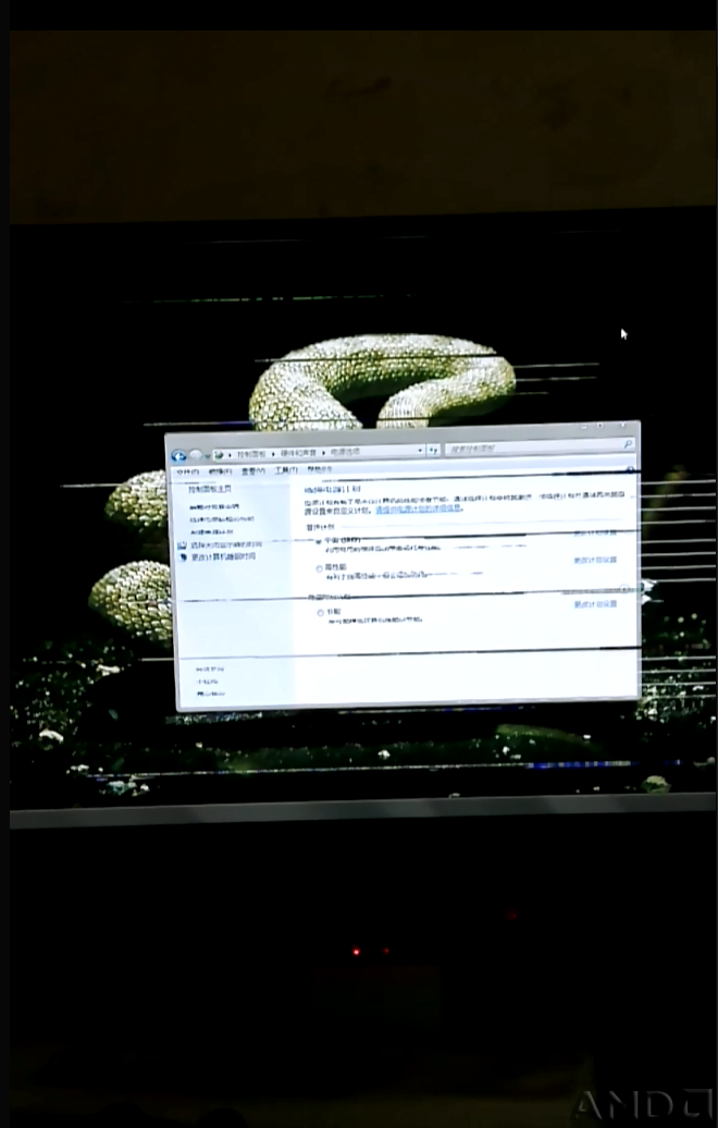

QQ截图20150714221905.png ,我反正是吓尿了,症状是莫名其妙的突然出现。。。。已经出现3次,15.15和15.20驱动都有发生,似乎与软件或者浏览器的硬件加速有关。现在切换了显卡BIOS,关掉了一些软件的硬件加速,暂时没问题。。。随便一提的是玩游戏一点事都没有,连玩4小时的显卡大革命都没问题,不知有没有高手知道为何会发生这种事。

显存问题还是温度问题@Radeon @幽幽子 换15.7试试

貌似软件支持问题

15.20打错了,是15.7,不过现在看来是软件问题,游戏温度60度以下,更何况是看网页发作的,温度不过35度。显存我不清楚

卸载了 再装下看看

反正今天重新安装驱动,关掉了硬件加速,暂时没问题。其实最蛋疼的是这症状是上周用chrome浏览器突然出现的,重启就好了,刚买来的第一周没发生这事。这几天唯一更新的就是FLASH,加上玩游戏再高温度也没花屏。我想应该是软件问题

一般都是flash硬件加速导致的,那玩意很垃圾,集成显卡都能花……

建议卸载FLASH

你是用的DP线吧?
类似的横纹我只见过一次。原因是DP接口在显卡上机之后被机箱挡住一点,接触不良。拔下来重插就再没见过。

用的是HDMI,已经重新插了一次。现在还没出现类似的情况
