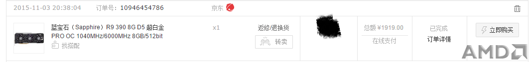

1.png 京东购买评价
购买时间

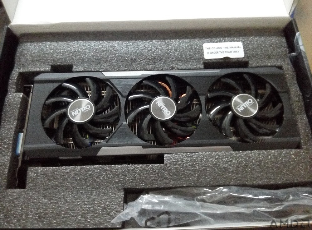

打开箱子后,没错,就是这样裸露的,没有塑料袋,我的索泰660ti也没有。

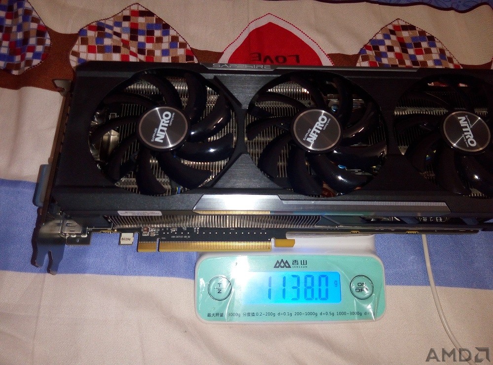

称重了一下1138克不错不错,感觉很有分量,结果我把我的索泰660ti拆下来之后,称重结果是1163克,双奶比三奶还重,让我心里有点小疙瘩,散热真的给力吗?

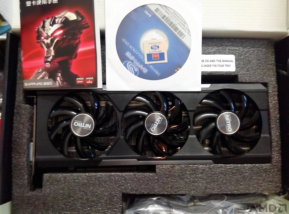

售后回来的全家福  一个光盘 一个hdmi线  一张显卡 一本说明书
这张是售后卡的全家福  说明书是一张纸 不是一本书

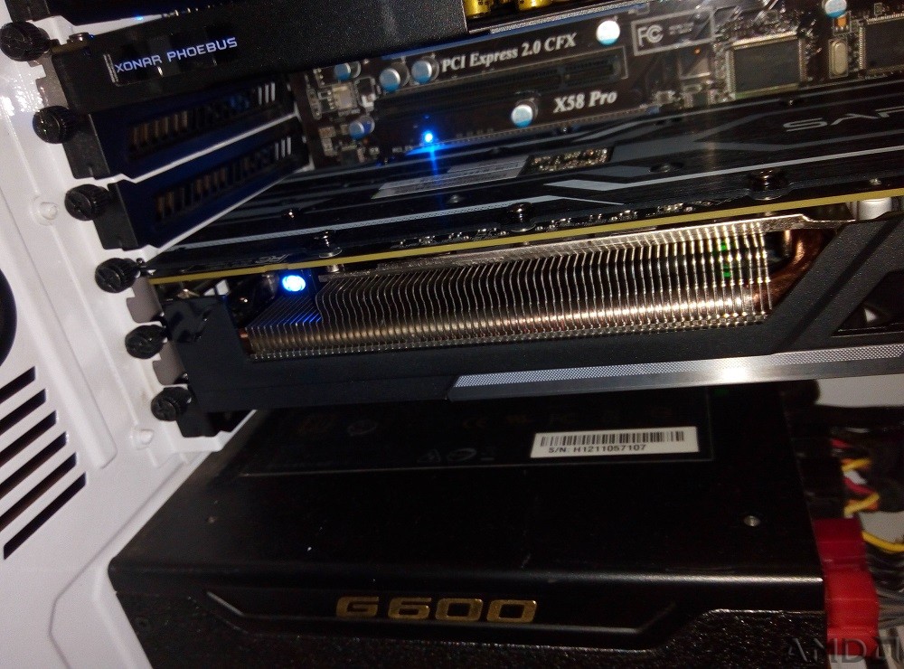

显卡中散热器中有个蓝色的小灯光,就是BIOS切换按钮了,
也勉强算是信仰灯了吧。

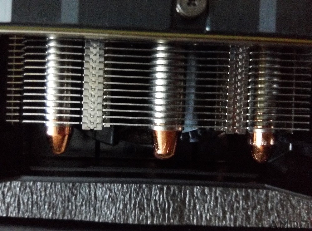

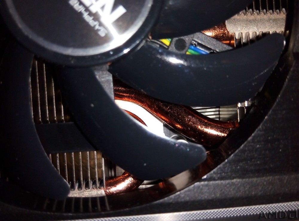

官方宣称的1厘米铜管,确实很粗,

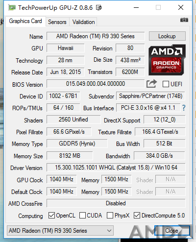

GPU-Z

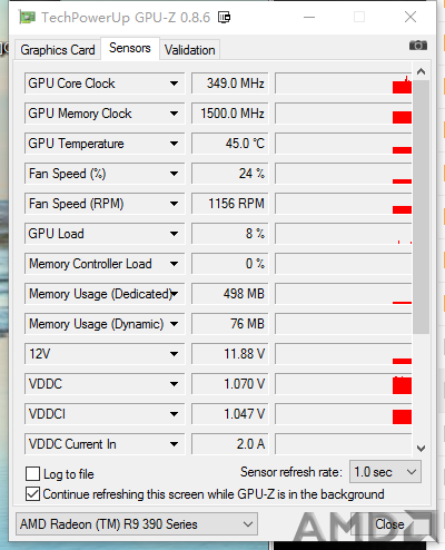

待机情况,接了两个显示器,GPU Memory Clock 变成了1500Mhz 如果只接一个显示器待机的话是300Mhz
由于接了两个显示器 官方宣称的53度风扇启动,也发生了变化。
待机49度风扇启动,之后风扇会低速运转,除非温度低到40度,不然不会停转。一般风扇低速运转待机温度是45度左右。

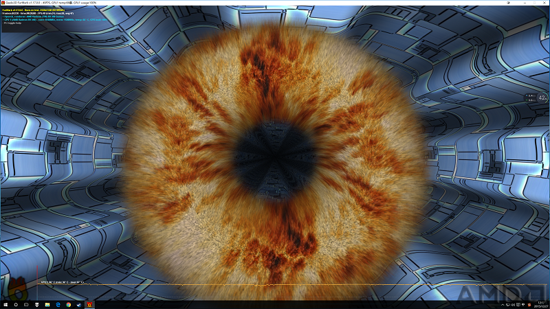

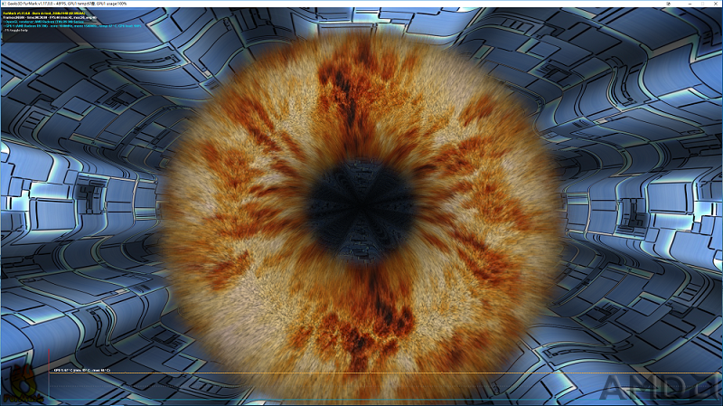

甜甜圈30分钟整,无问题。
室温19-21度,最高温度68,风扇转速40%-41%,有明显噪音。
甜甜圈30分钟整,无问题。
室温9-11度,最高温度67,风扇转速40%-41%,有明显噪音。

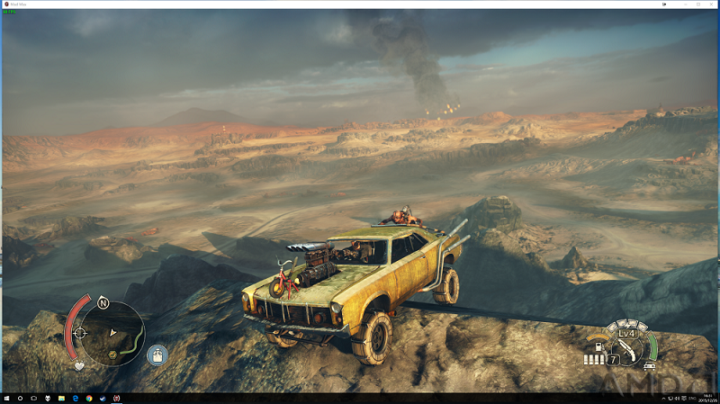

MAD MAX
1440p 全开妥妥的60帧 开了垂直同步
偶尔会有浮动 基本上是稳定60帧的

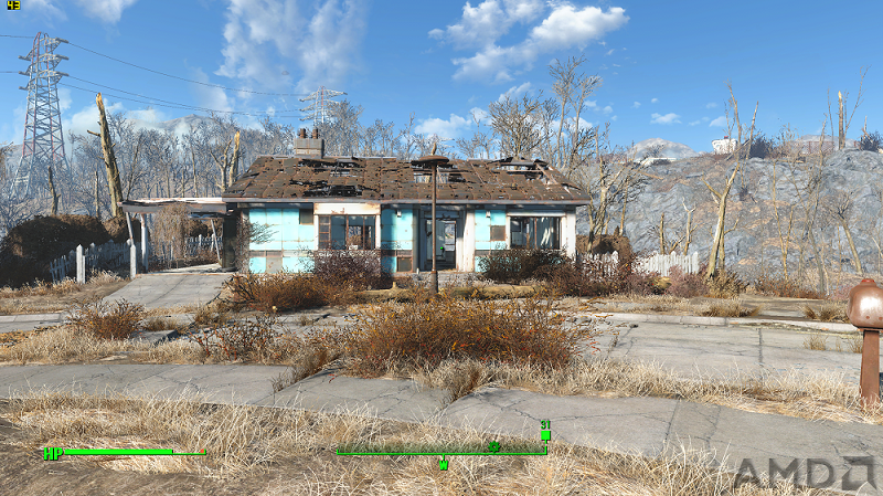

辐射4
1440P 全开的话 在38-60帧浮动
关闭抗锯齿 基本上45-60帧 妥妥的 游戏时温度最高60度,一般是55-60度之间 1040Mhz gpu100%运转才回到60度
当时室温19-21度  温度控制还不错

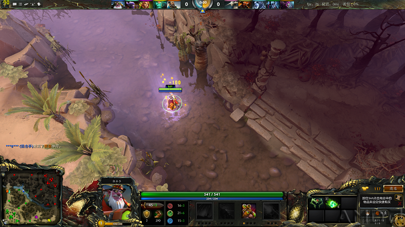

DOTA2
1440P 70-80帧 爆基地的时候会瞬间到50多 更新 显卡换了个插槽重装系统后 实际帧数在80-110帧

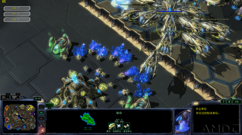

星际争霸2 虚空之遗
1440P 开始90多帧  玩的是警察和杀手 自定义地图 类似天黑请闭眼
玩到后面,大家发展起来就30帧了。。应该是CPU拖后腿了
暴雪的A卡优化的坊间传闻也是不好的。。

宝贝重量1138克,比我的索泰660ti 1163克还是轻了点毕竟是三奶和1厘米铜管散热,散热方面很给力

甜甜圈30分钟68度 (风扇转速40%-41%有明显噪音)
游戏最高温度60度(核心频率保持在1040Mhz时才会达到60度 不保持在59度以内,风扇转速30%左右,噪音不是很大,游戏音效盖过)
室温9-11 度
甜甜圈30分钟67度 (风扇钻石40%-41%有明显噪音)

唯一的缺陷就是 接2个显示器 显存频率从 300变成1500  待机温度44-45度 感觉有点高  等夏季看效果了
单个显示器 开机显卡温度在20多度
只待机的话 温度在30多左右 应该和室温有很大关系 我测这个温度的时候室温在10-14度左右

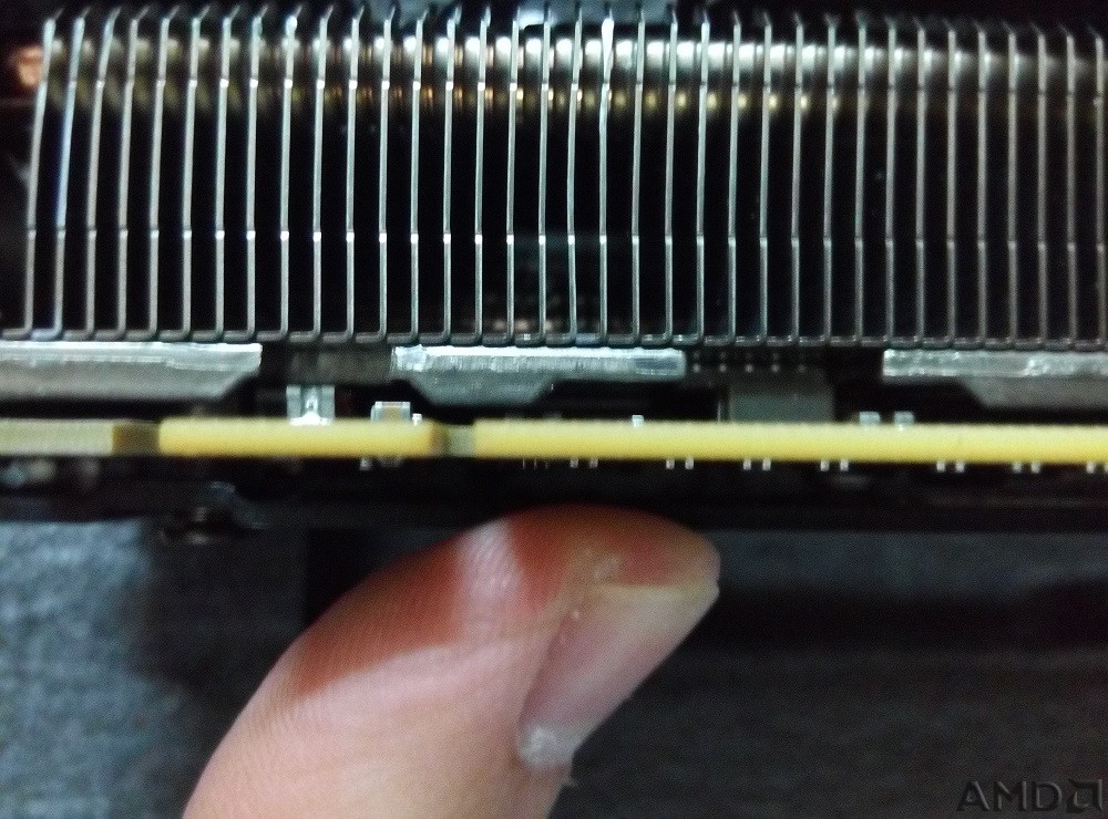

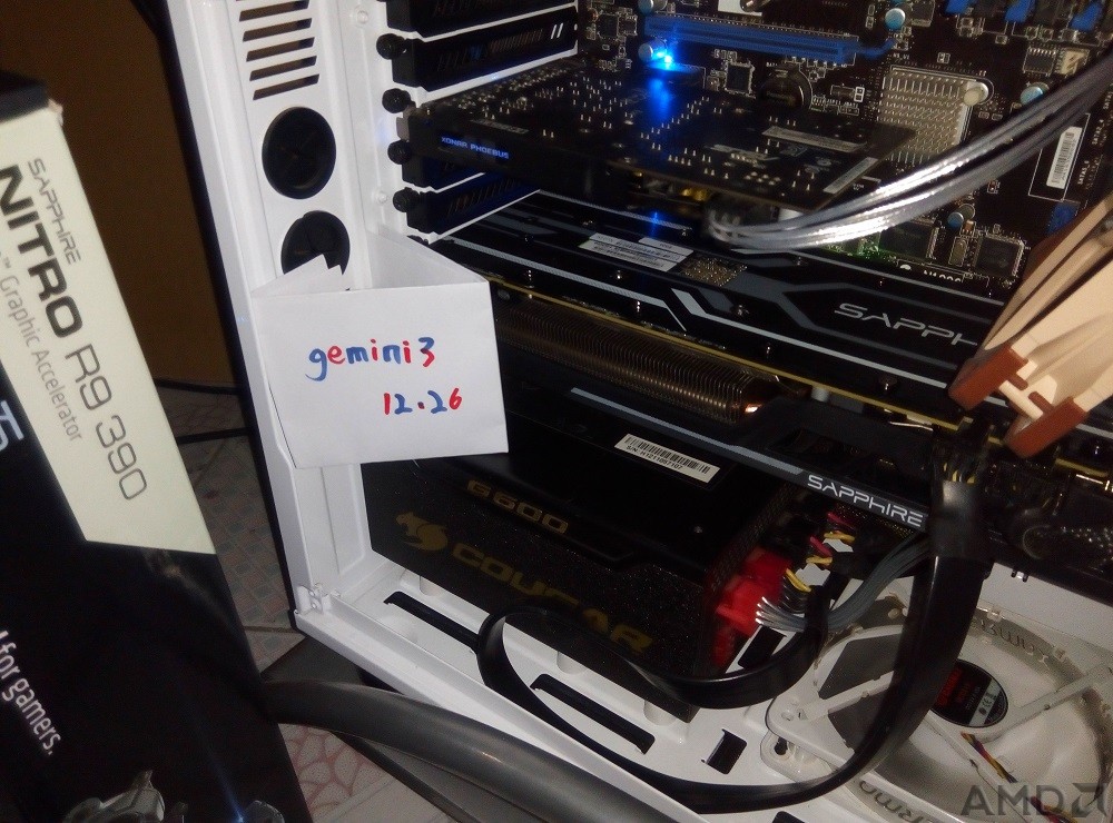

发表于 2016-4-29 18:57:35 | 显示全部楼层
帅哥你的银蝠该清洗了。。
72
2684
2012
 楼主| 发表于 2016-5-4 16:12:07 | 显示全部楼层
TWIN-FURY 发表于 2016-4-29 18:57
帅哥你的银蝠该清洗了。。
就是这样的啊,周围是金属框架。。
发表于 2016-5-4 16:18:30 | 显示全部楼层
geminizha3 发表于 2016-5-4 16:12
就是这样的啊,周围是金属框架。。
我看着感觉好污
