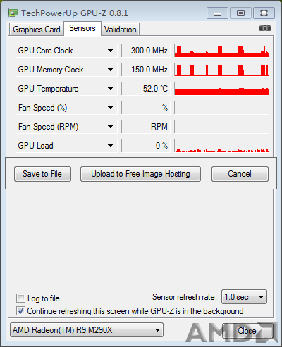

用M290x,玩穿越火线频率一直很低,偶尔才跳一下。当然有人说CF需要那么高的频率做什么,说实在的高频率确实不会提升fps。用了几种锁频方法,一时锁住了,高频下可以提升流畅性,就连鼠标移动速度都变快了。可惜后面再用同样的方法却失败了...
求介绍方法呀...最好amd能提供驱动对某些游戏频率进行设定

这个是驱动的锅了 A卡对一些显卡要求低的游戏确实存在驱动优化不好的问题 一直在2D和3D频率之间切换 低频的时候可能丢帧 我原来的办法是用老一点版本的华硕GPU Tweak软件把2D频率调高 完美解决 新版本的GPU Tweak已经和Afterburner一样不能调2D频率了 你可以下个老一点的版本试试

温度始终是55度以内,温度不存在问题,就是显卡认为这游戏不需要高频运行

这个是驱动的锅了 A卡对一些显卡要求低的游戏确实存在驱动优化不好的问题 一直在2D和3D频率之间切换 低频的 ...
跟我想的一致,是驱动设定问题

发表于 2015-7-16 18:24:15 | 显示全部楼层
CCC可以锁频,你可以试试微星的那个超频软件
686
501
 楼主| 发表于 2015-7-16 20:48:01 | 显示全部楼层
这个第一次试成功了,重启电脑又失败了
