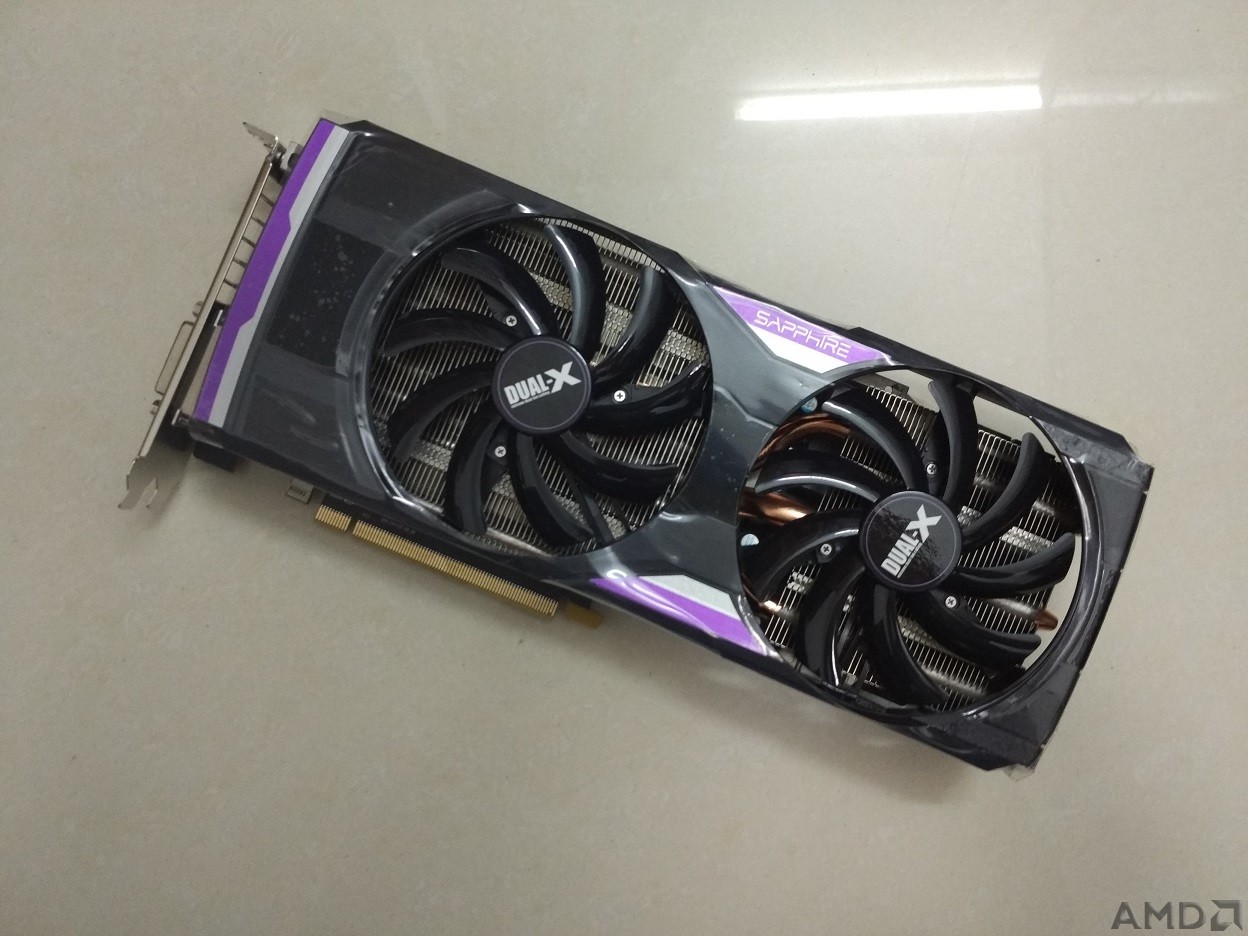

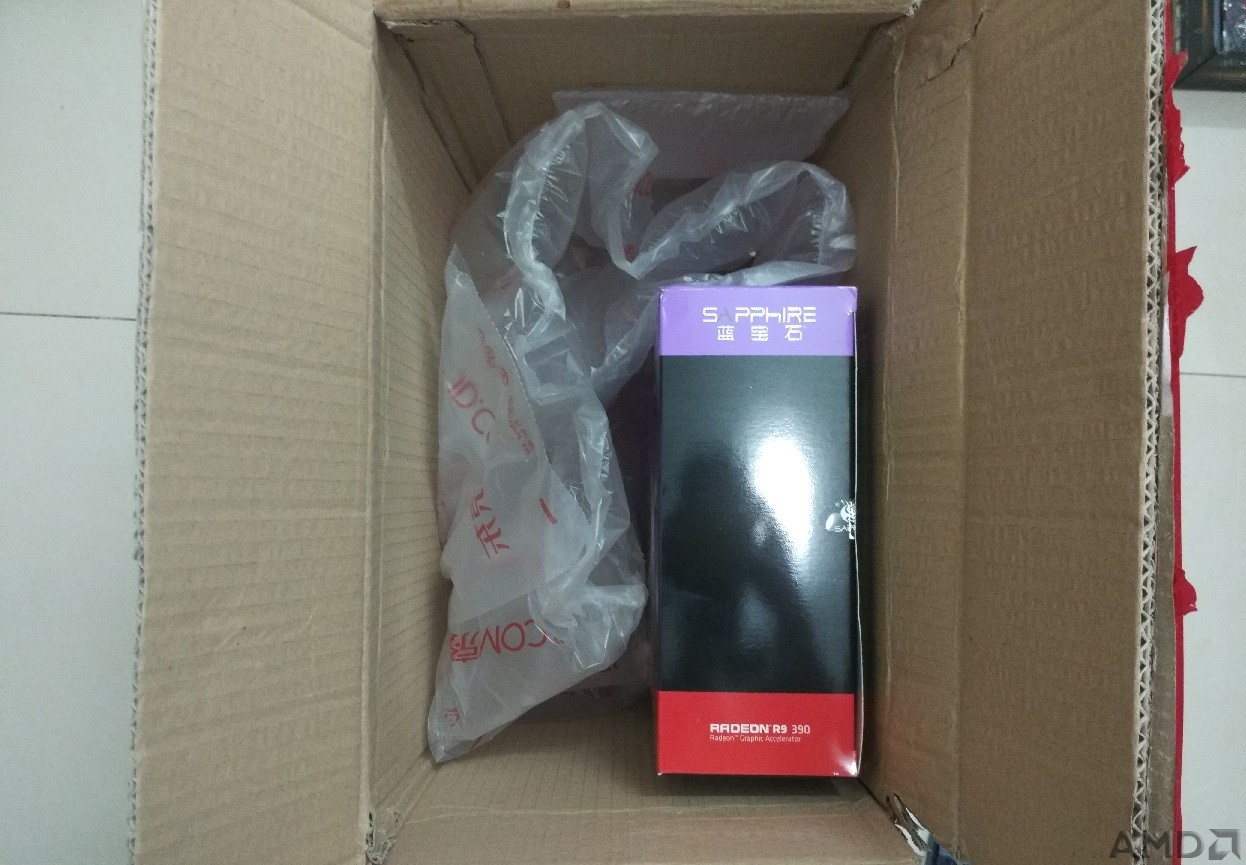

简单说说选她的理由:一、想试试LG带鱼屏的FreeSycn;二、喜欢的三奶8G版双12居然没优惠。偶然看到这个的预售广告就入了。
系统配置
CPU 1230 V2
主板 H67
机箱 FT03
电源 银欣SFX SX500-LG (500W的电源默认用可以,超频就比较勉强,掉压严重)
显示器 LG 34UM67

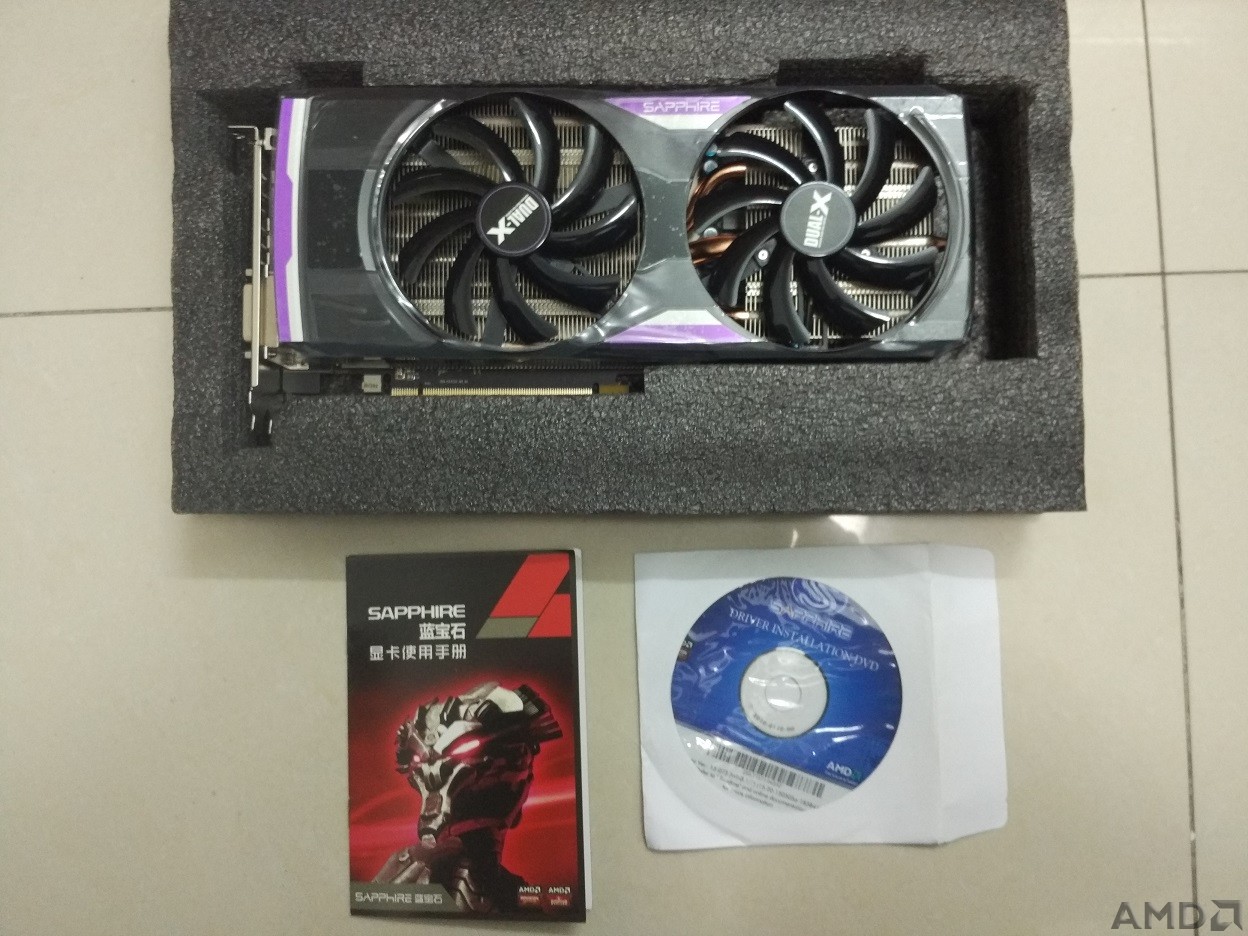

开箱
装好后是这样的

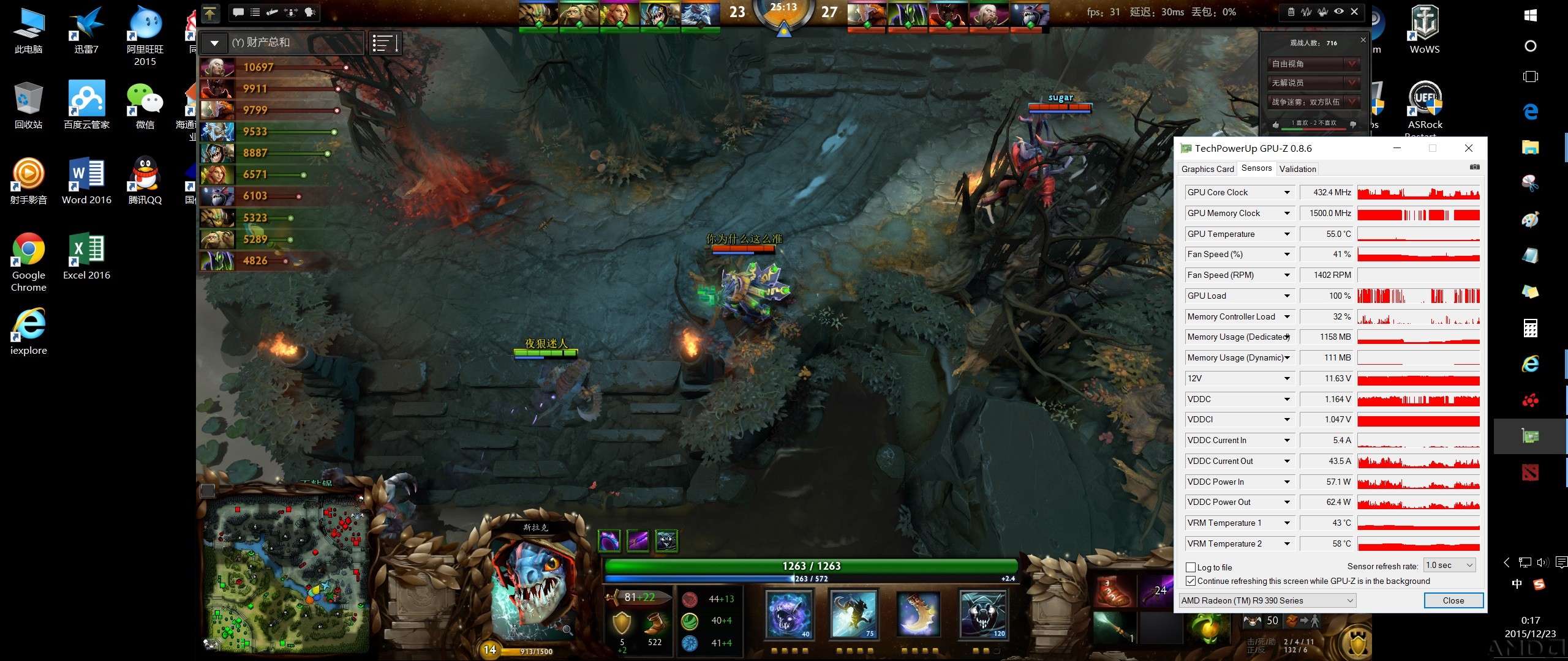

默认状态下烤鸡温度

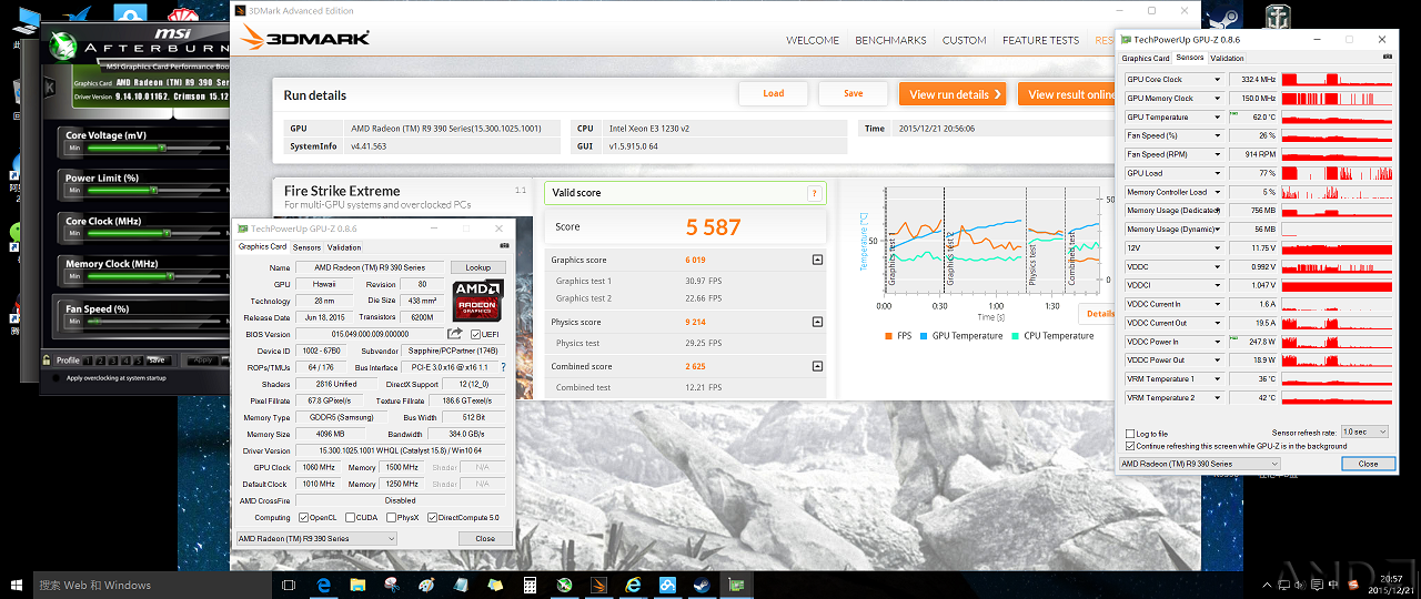

3DMARK FSE

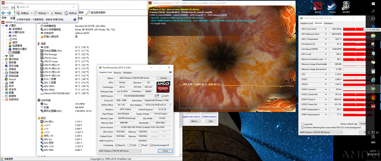

然后是超频,这卡供电只有6+8,开核BIOS默认的功耗也设得比较保守,大概260-270W。FURMARK烤鸡显存超过1400就要拉TDP了,否则核心频率就会下降。
RP比较差,78%的ASIC,不加压只能超到1060 1500,这是没有拉TDP,玩了1周游戏没有任何花屏的稳定频率。
加压100mV,1100 1600跑FSE,这频率玩游戏会花屏,而且拉了20%TDP,烤鸡360W,比默认高100W,没实际使用价值。

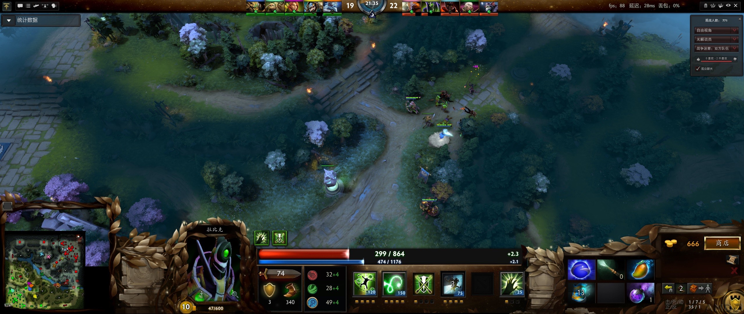

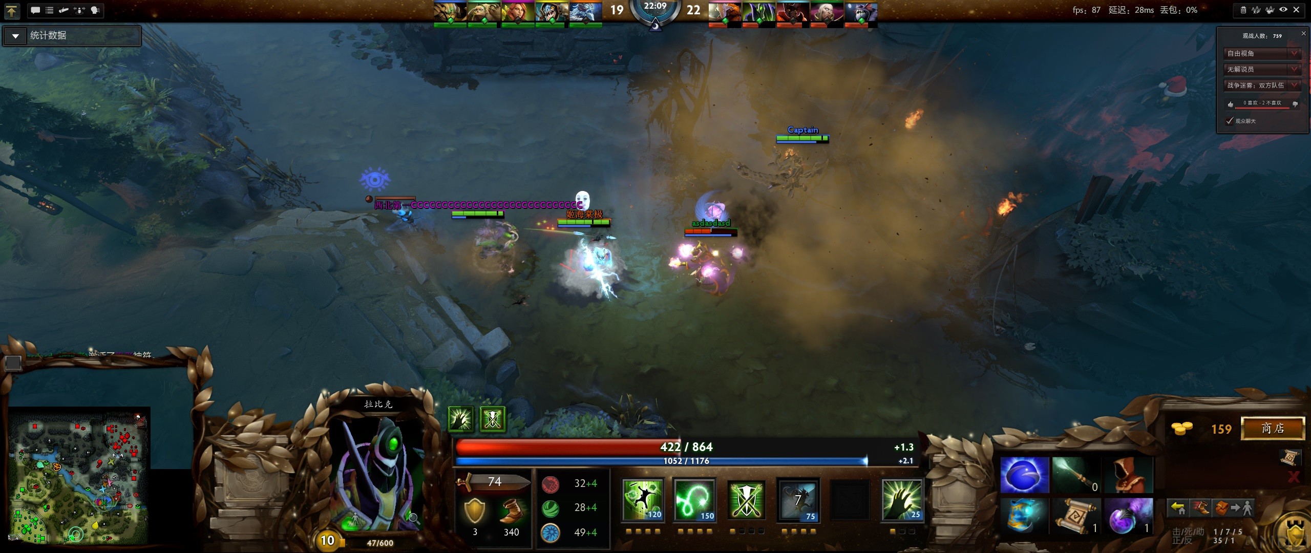

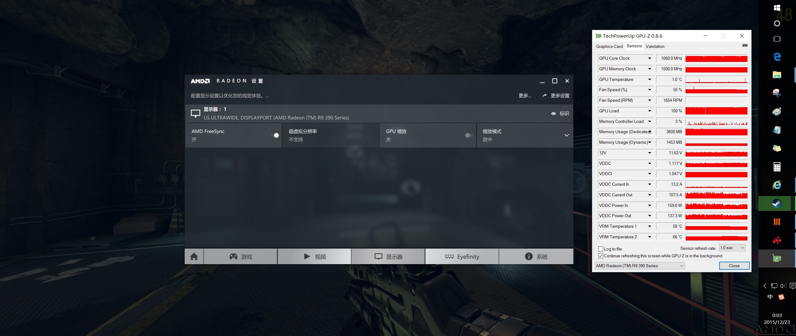

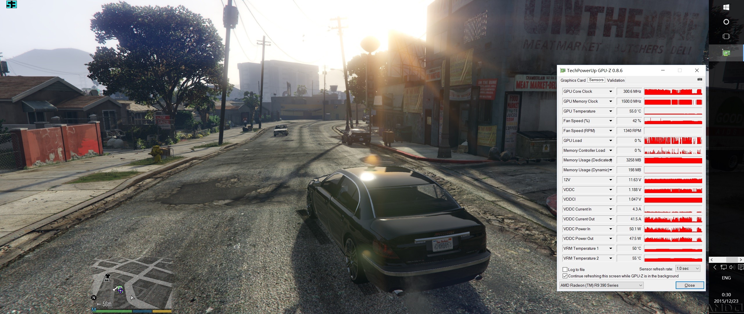

最后试试开FREESYNC玩玩游戏
DOTA2
SOURCE2引擎对21:9的支持还不完善,左下角小地图跟右面商店购物按钮显示都有BUG。

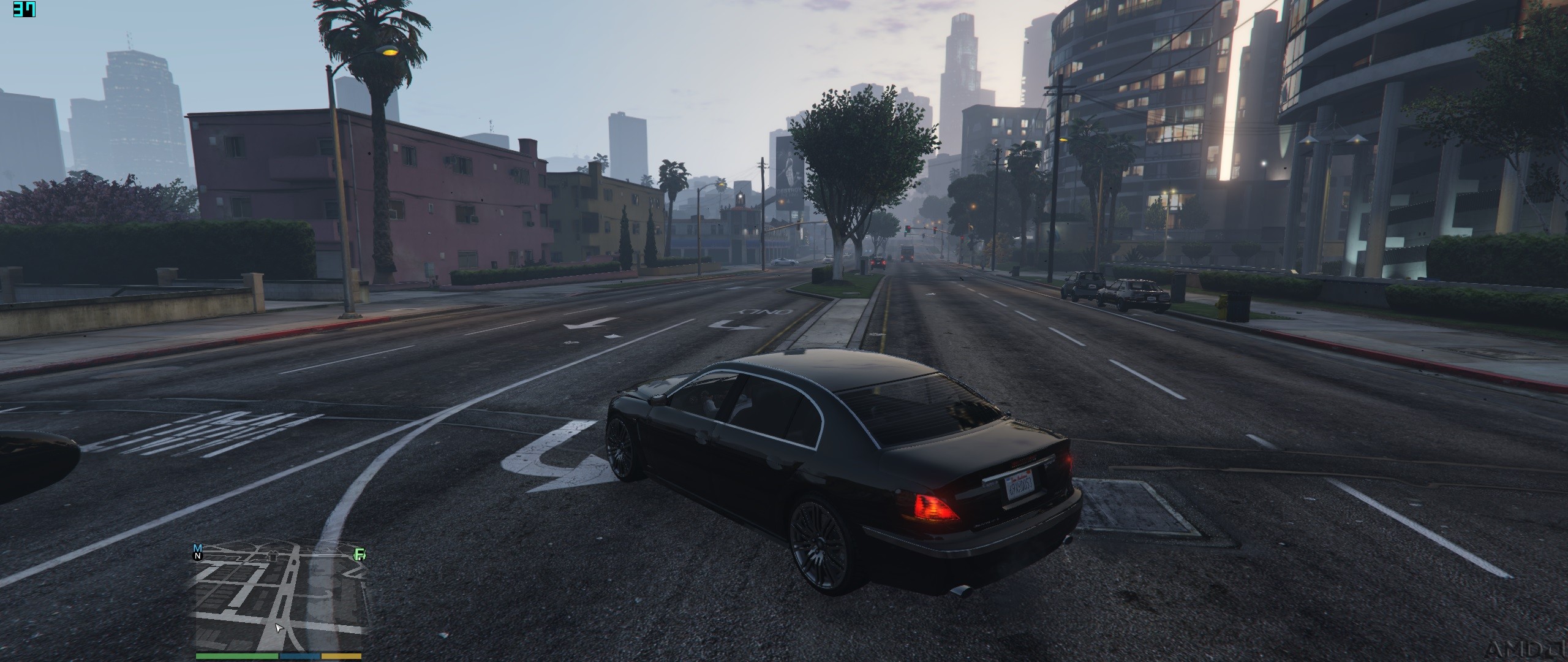

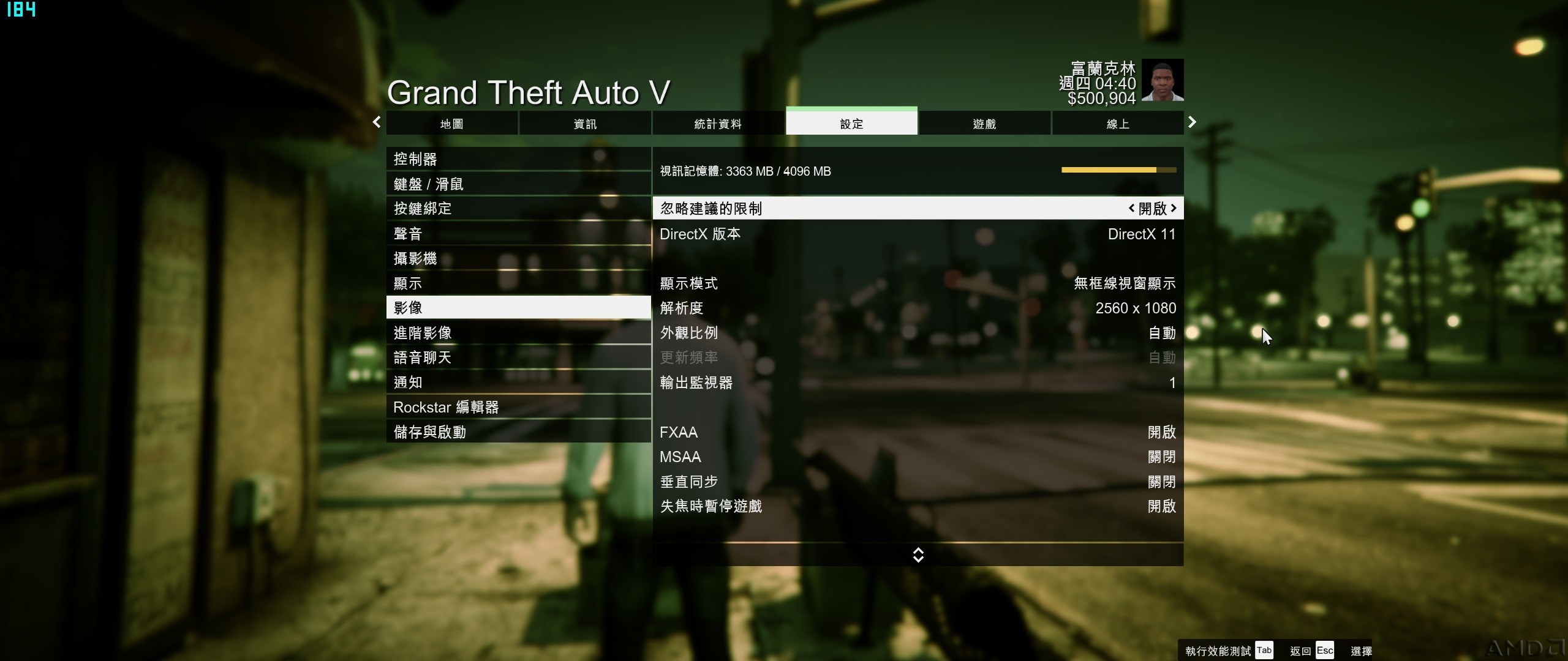

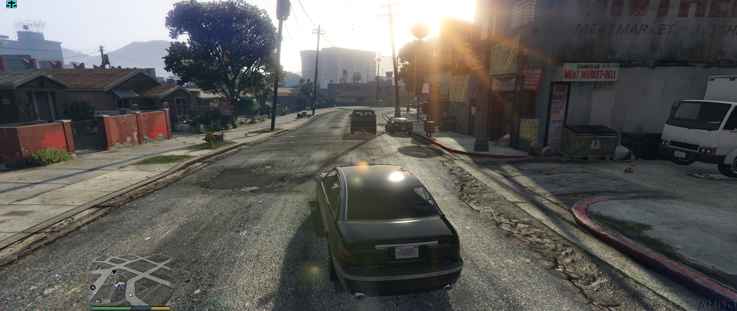

GTA5

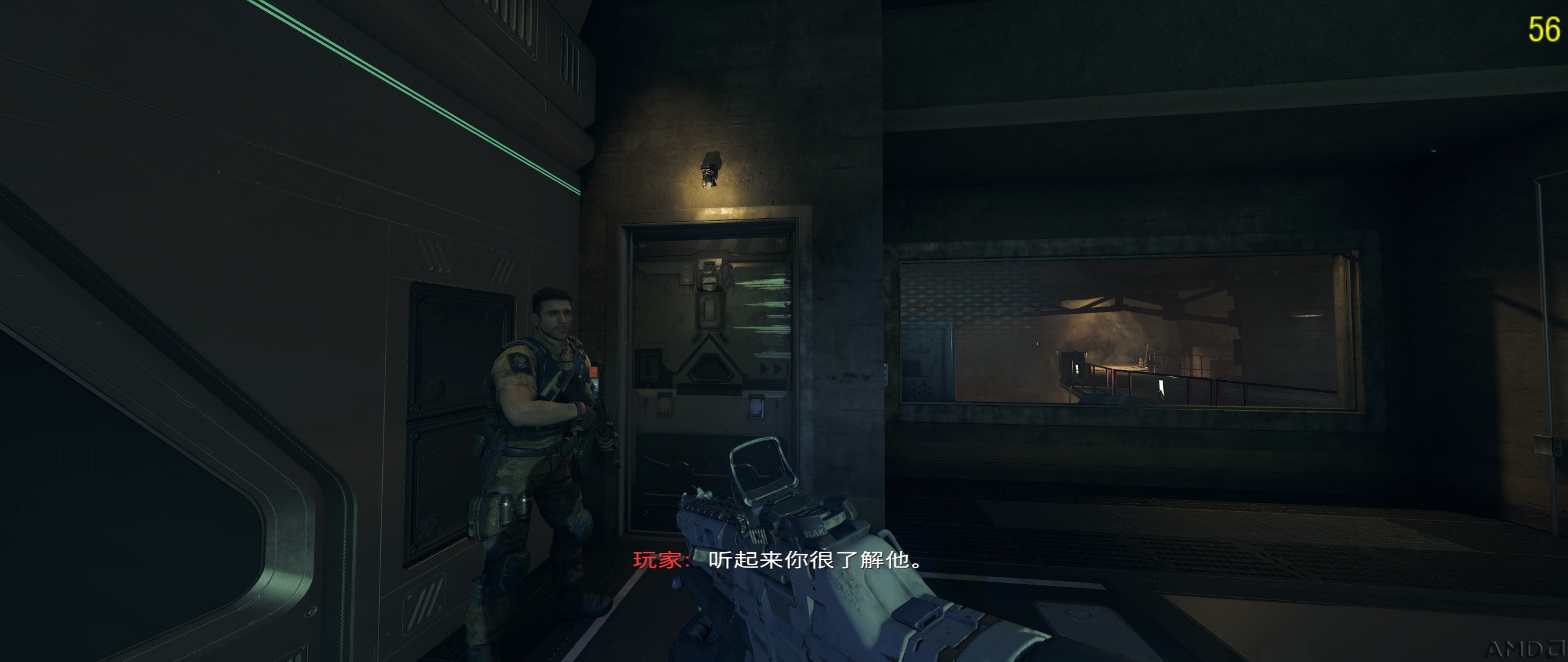

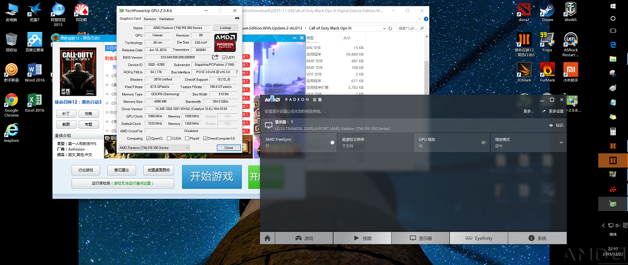

COD12

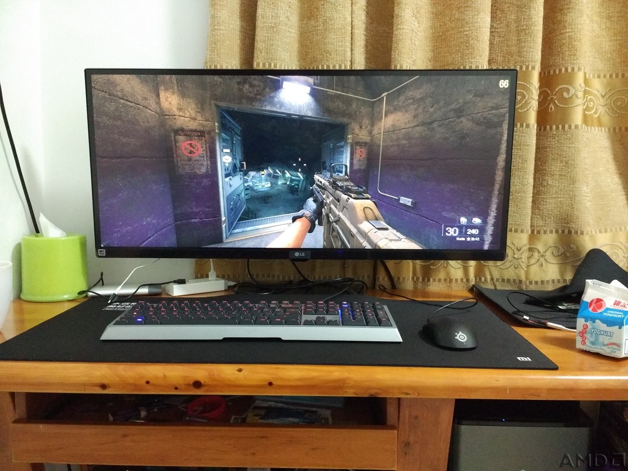

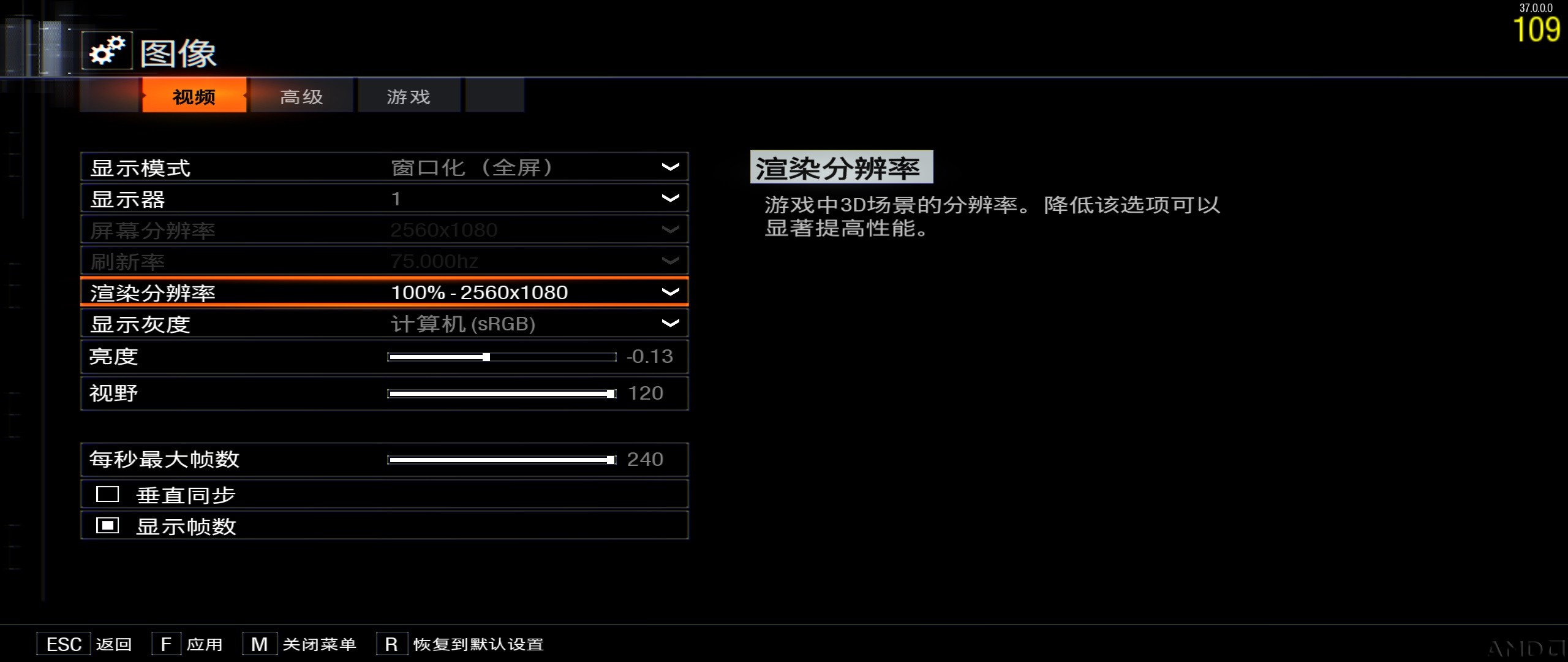

LG 34UM67 分辨率只有2560*1080,桌面及文本显示是会感觉到有颗粒感的,不过玩游戏跟准4K的UC97区别不大。FREESYNC必须要用DP线,生效FPS大概在45-75之间,画面过渡非常平滑,尝试关了FPS显示,50FPS的场景跟75FPS的场景操作体验几乎没有区别。

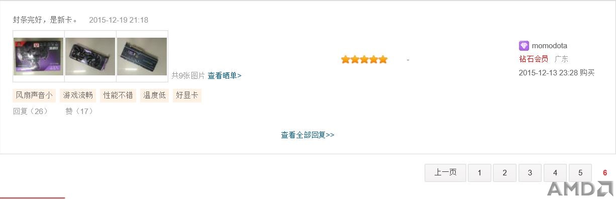

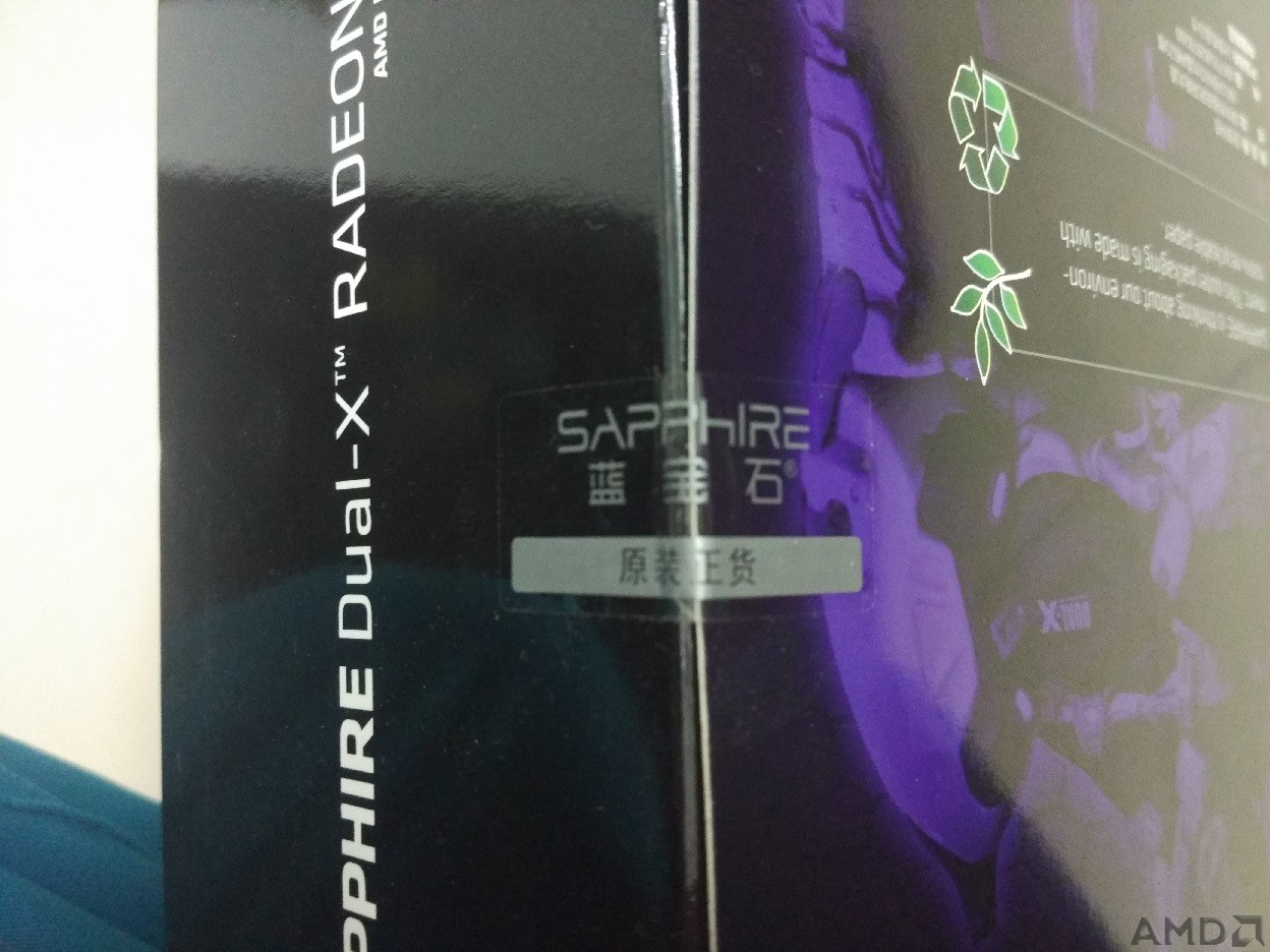

补个京东订单
