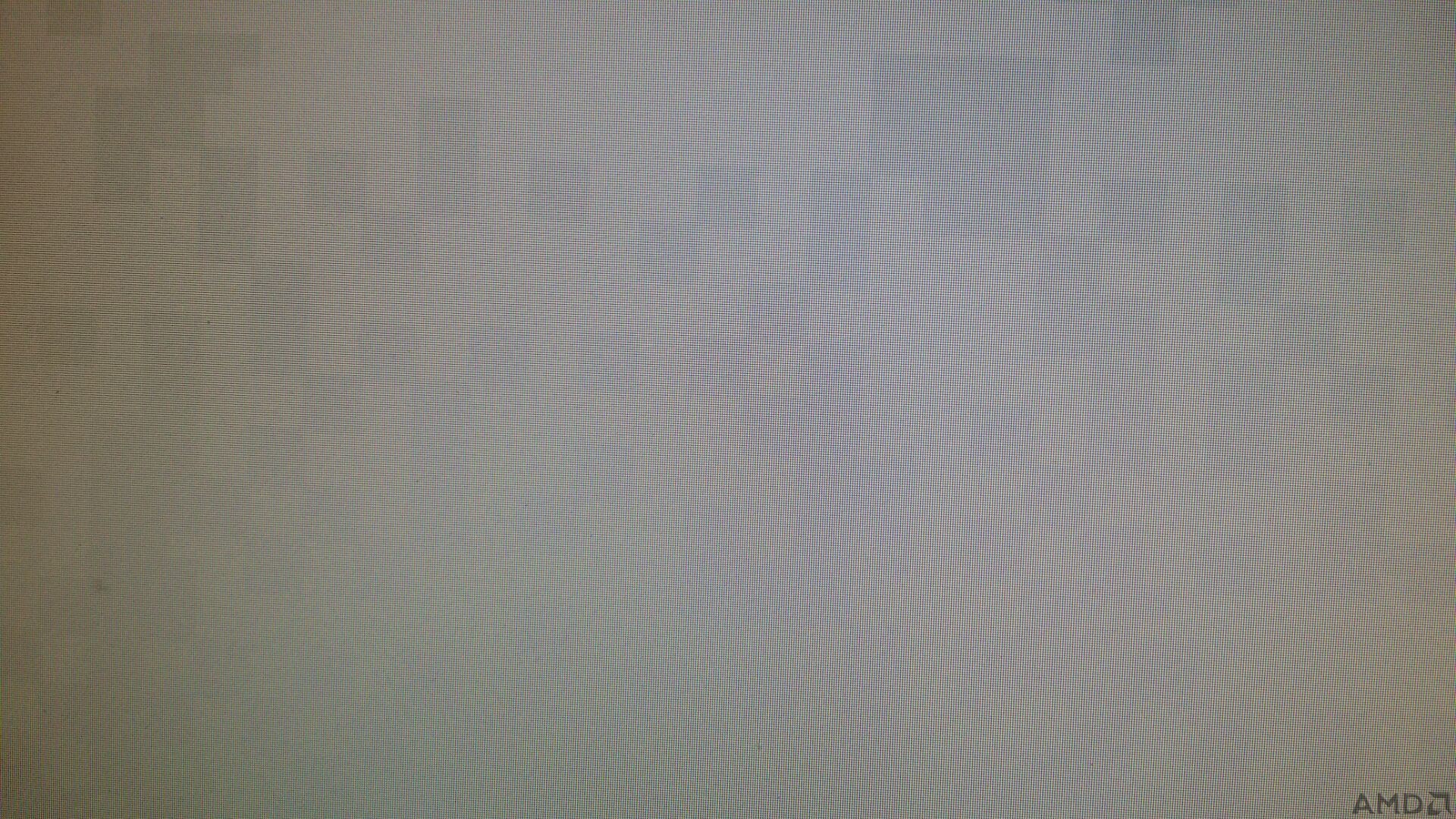

我的蓝宝石390看网页视频偶尔会出现很多马赛克色块一样的东西
因为这个原因换了一块新的 结果还有
朋友的蓝宝石390也有这个问题
我不知道其他品牌的390有没有问题 但蓝宝石的390确实有
驱动flash都换了好几个版本 换了旧卡5670一切正常

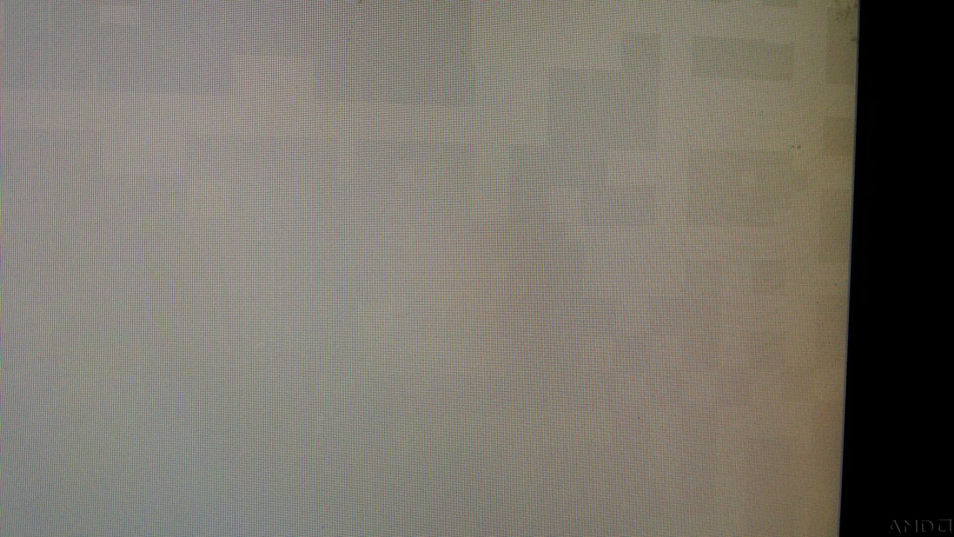

注意2张图的左上角 第一个390 色块很多 第二个是5670色块很少几乎看不到
这个问题很影响我看视频啊 有点烦的不知道啥原因
目前因为显示器问题还用的DVI-D接口 这也不算太老的接口吧

 楼主| 发表于 2016-1-8 01:32:51 | 显示全部楼层
希望工作人员给我反馈给官方!

发表于 2016-1-8 01:38:23 | 显示全部楼层
怎么看图看不出来啊?我瞎了?

发表于 2016-1-8 04:27:20 | 显示全部楼层
您好,图片没有看出问题,麻烦您在出现问题时用手机拍一下屏幕上传,您可以更换DVI线试试。

 楼主| 发表于 2016-1-8 16:17:38 | 显示全部楼层
AMD 发表于 2016-1-8 04:27
您好,图片没有看出问题,麻烦您在出现问题时用手机拍一下屏幕上传,您可以更换DVI线试试。 ...
重新上传了 看的到吗 很多色块
