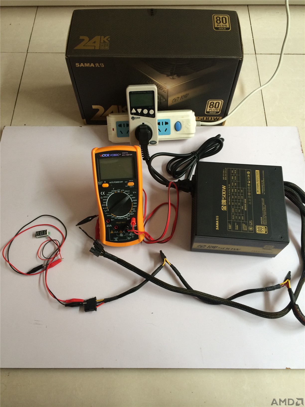

所以要先试一下,看看这货到底能不能用。

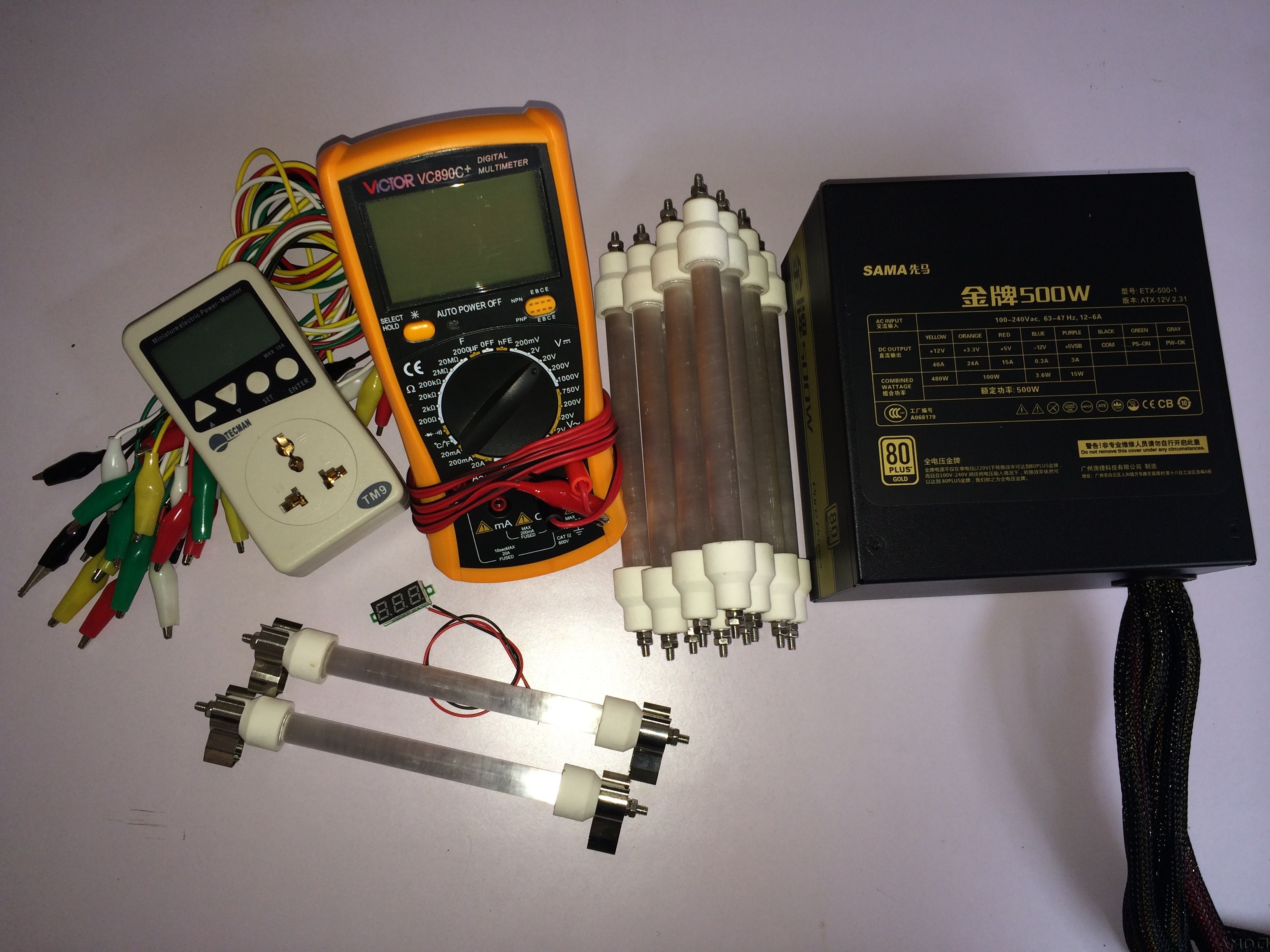

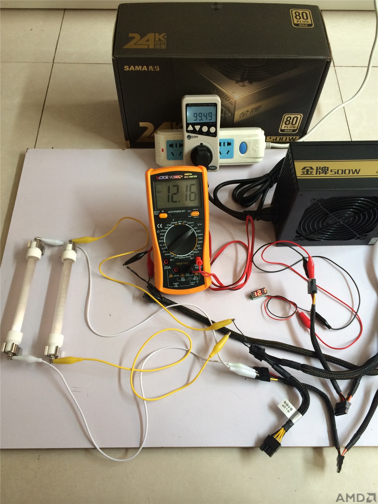

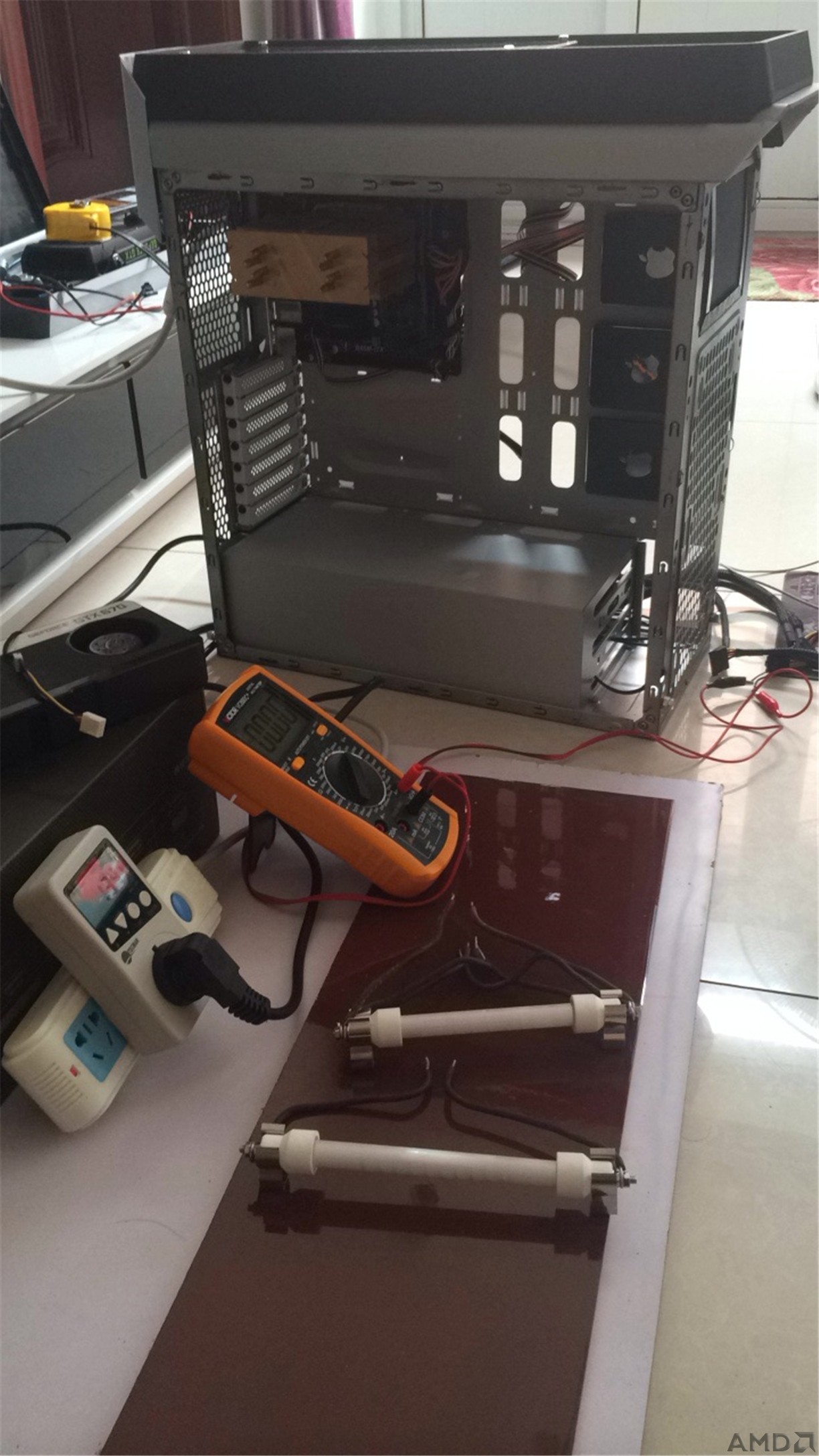

我准备了下面这些东西。

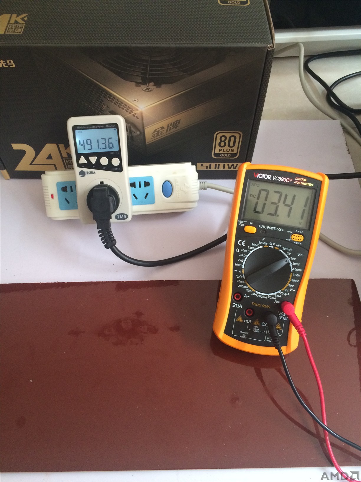

功耗表,万用表一些导线,以及做烤肉架的配件——加热管
毕竟是玩命的实验,一个相对比较安全的距离很关键
我分两批买的加热管,第一批的管子分为两种,一种功率80W左右,另一种180W+
后来又买了一批更大瓦数的,一根就要差不多300W。

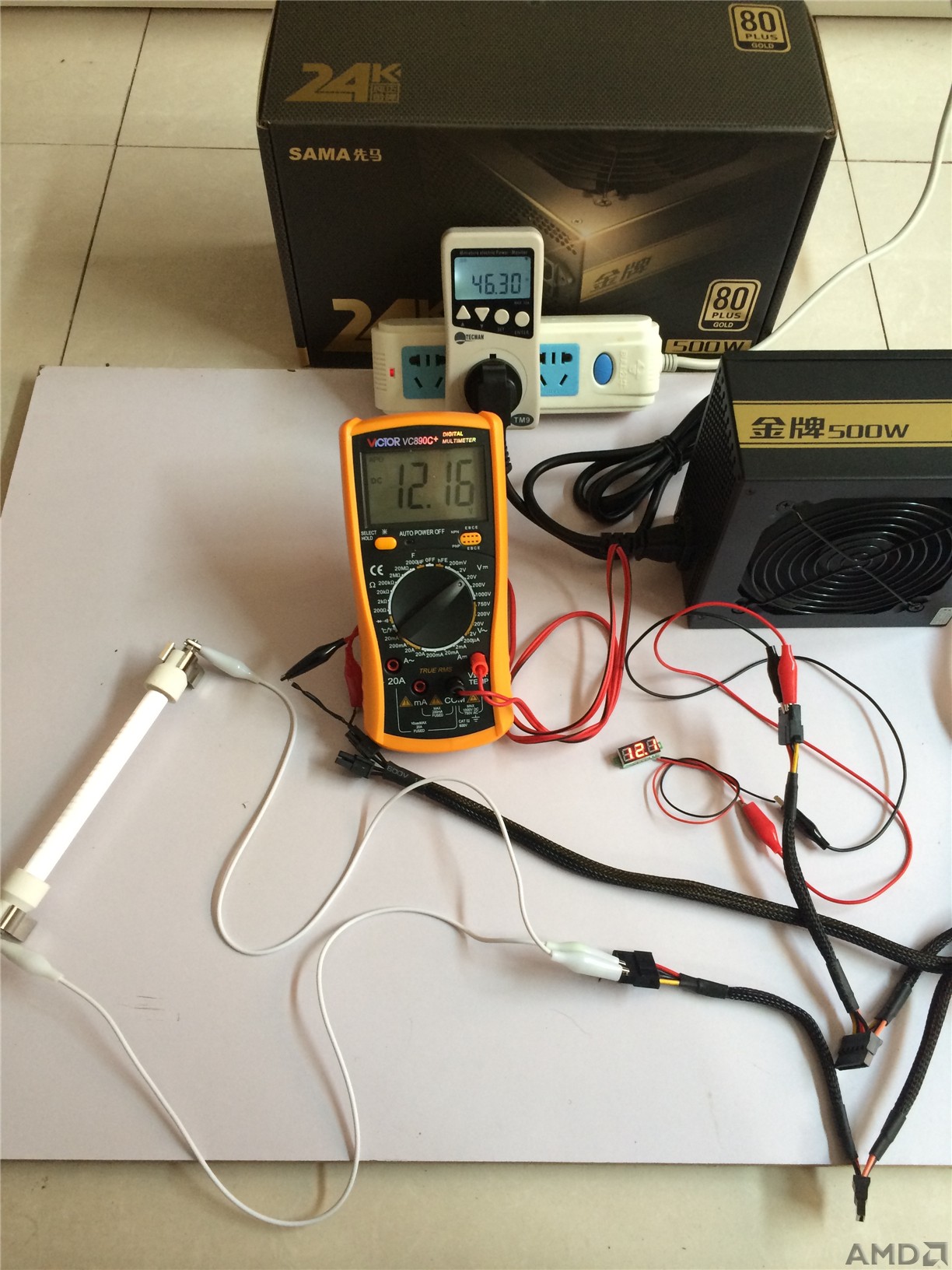

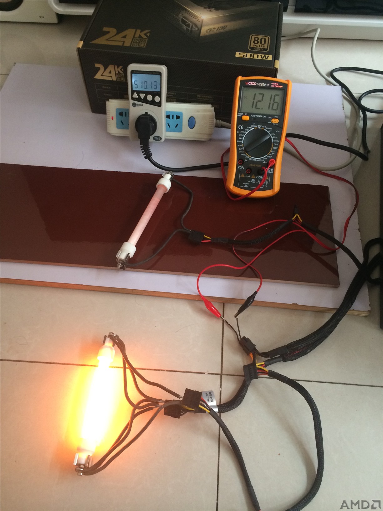

先连根小功率的电热管试试
说好的80W功耗呢?
这12V输出怎么一下子就降了0.03?

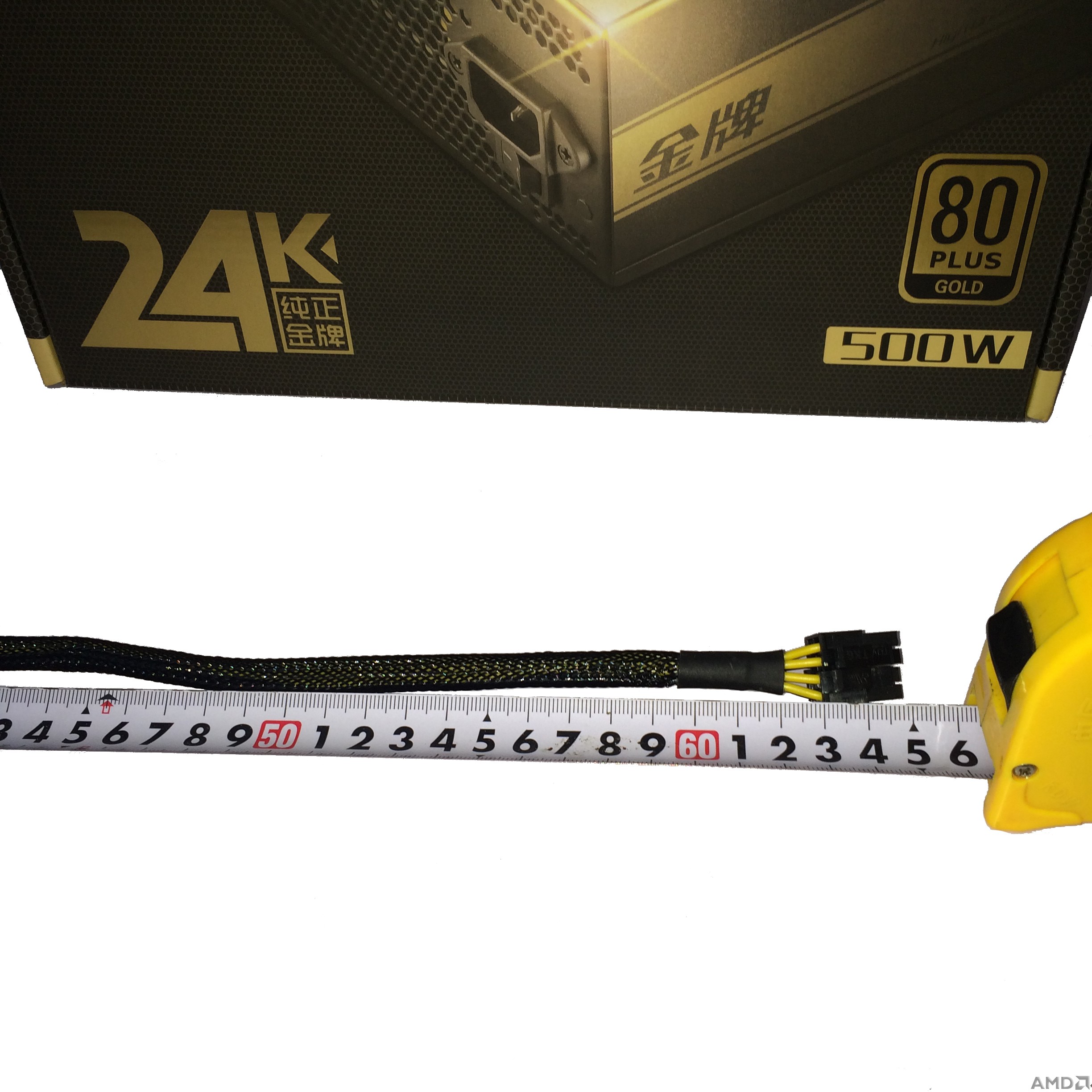

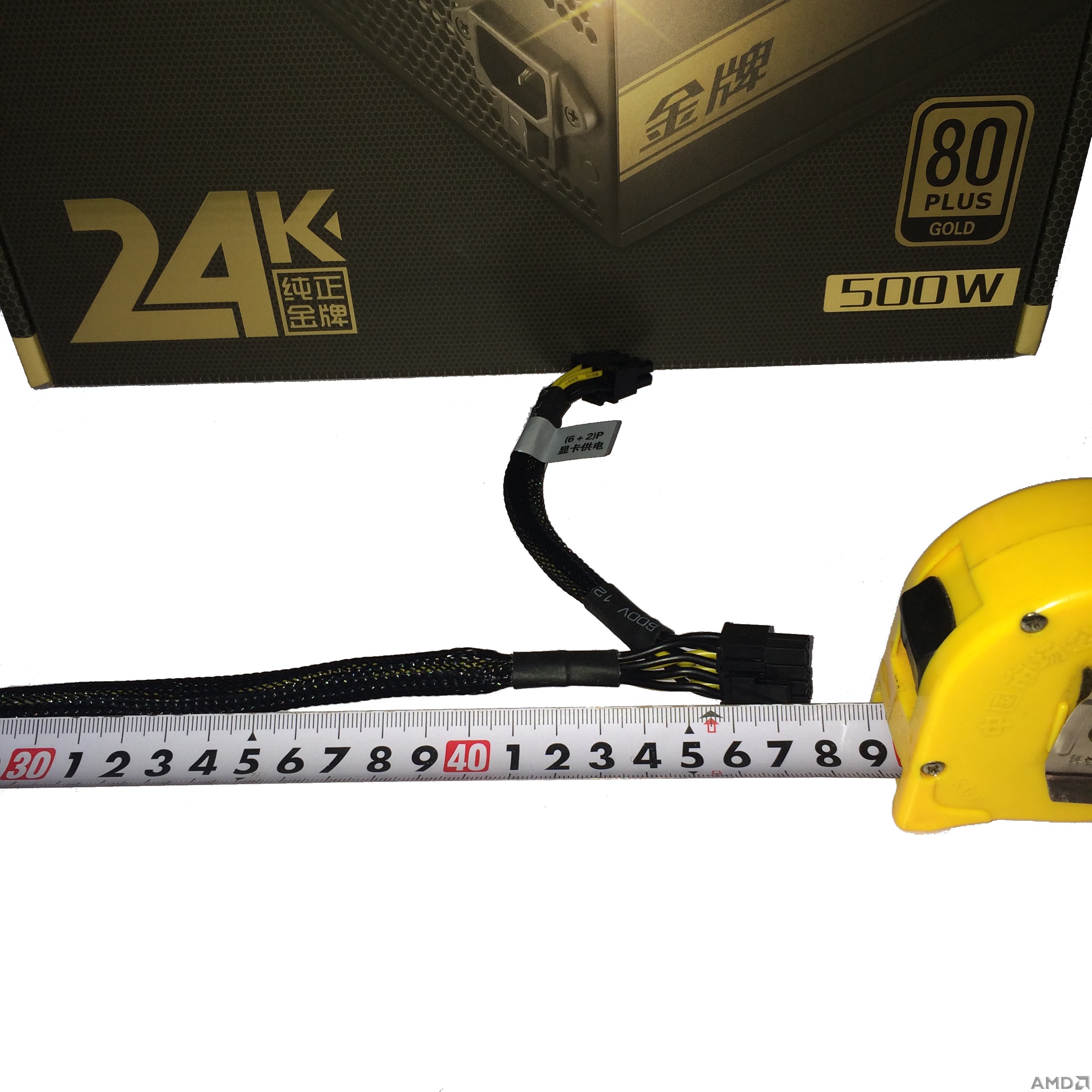

粗大事了!功耗达不到的原因是,我用的导线太细,承载不了那么大的电流才50W就已经热到烫手。
后面还有那么多大功率的管子,
后来…………山人自有妙计,我换了导线。
粗的就是牛

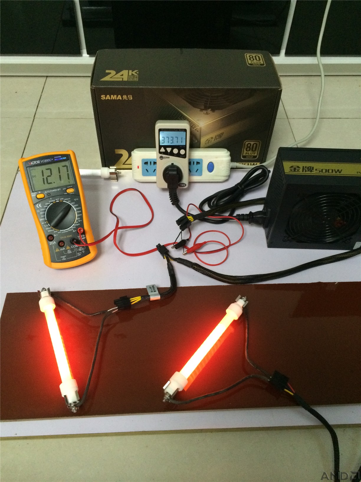

为啥要加涡轮扇呢
无碳烧烤毕竟还是有烟嘛,需要排烟机

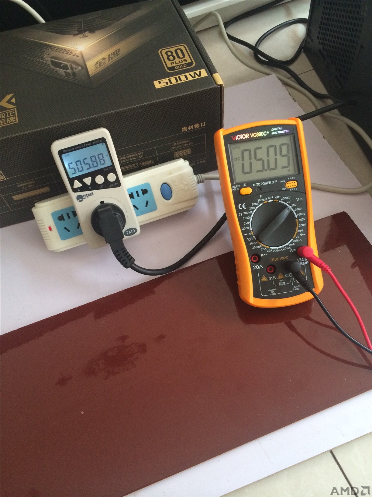

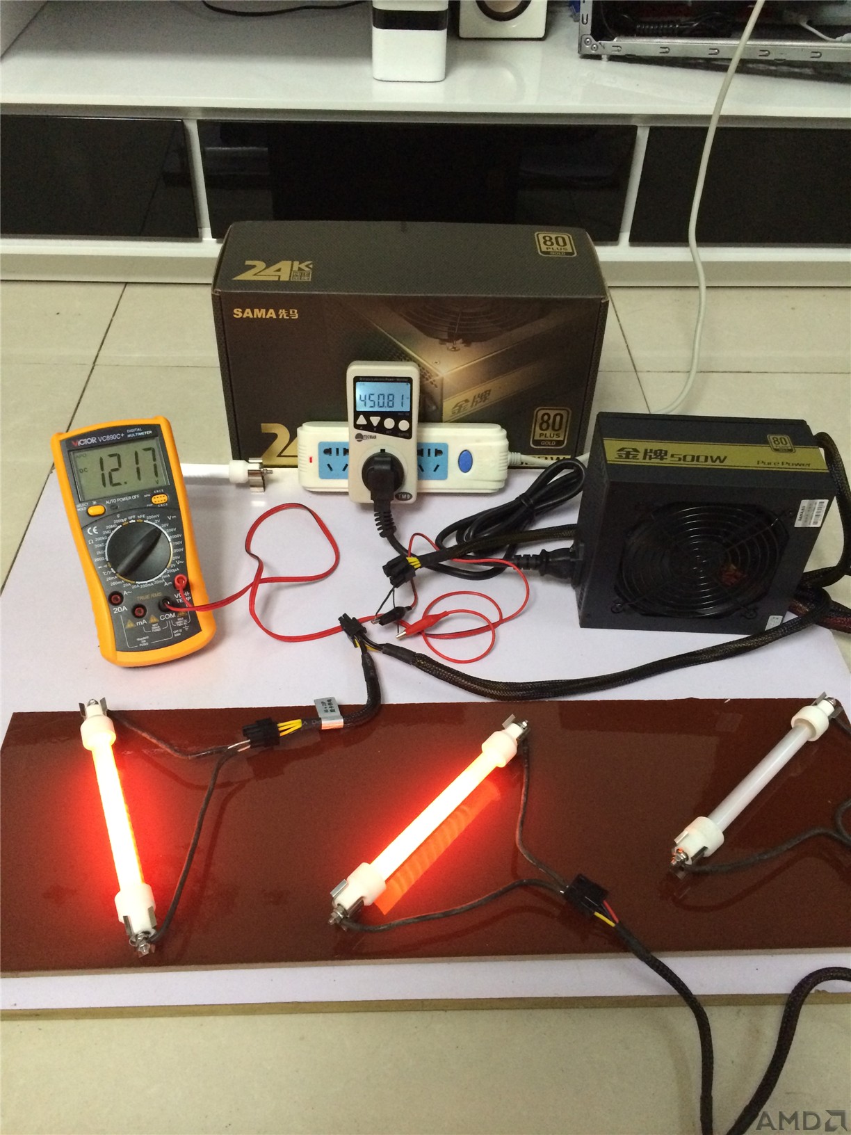

但是后来问题又粗线了。最多470W,电源就开始时不时重启。
妈的!虚标!缺斤短两!
正当我要找消协投诉的时候,我一个弱电工程师朋友跟我说:
你这是单路负载,肯定达不到额定功率的。
一个电脑电源又不只是12V一路输出。
你在3.3V和5V上也加点而负载就好了。
……没文化,真尴尬。
在充分理解了我朋友的意思之后,我觉得他是建议我该边刷贴吧边烧烤

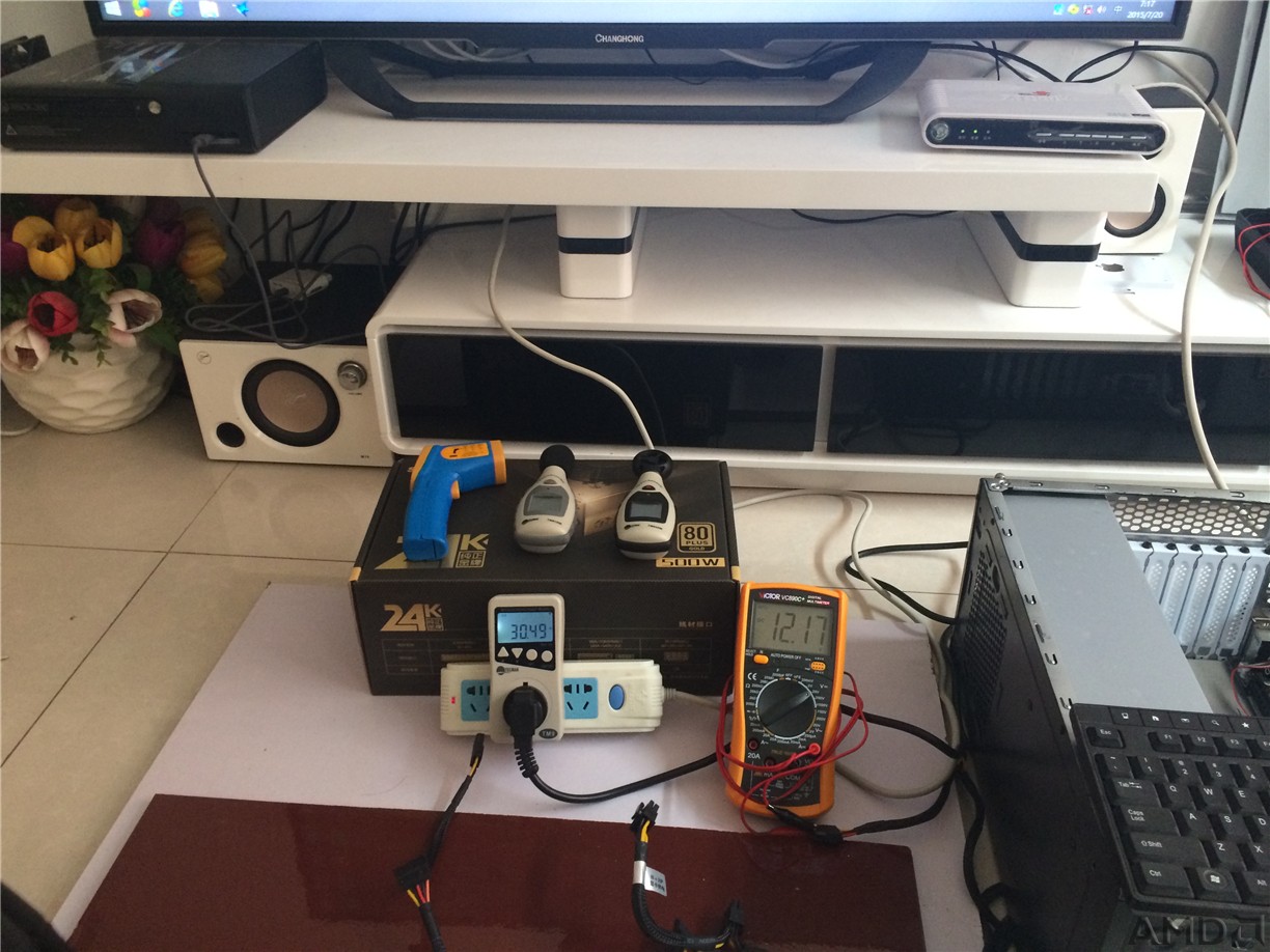

于是我就拉出我的二奶,刚好新买的大功率加热管也到货了。(功率低了烤的慢,你懂得)
果然!不仅过了额定,即使超了一点儿也没事儿。

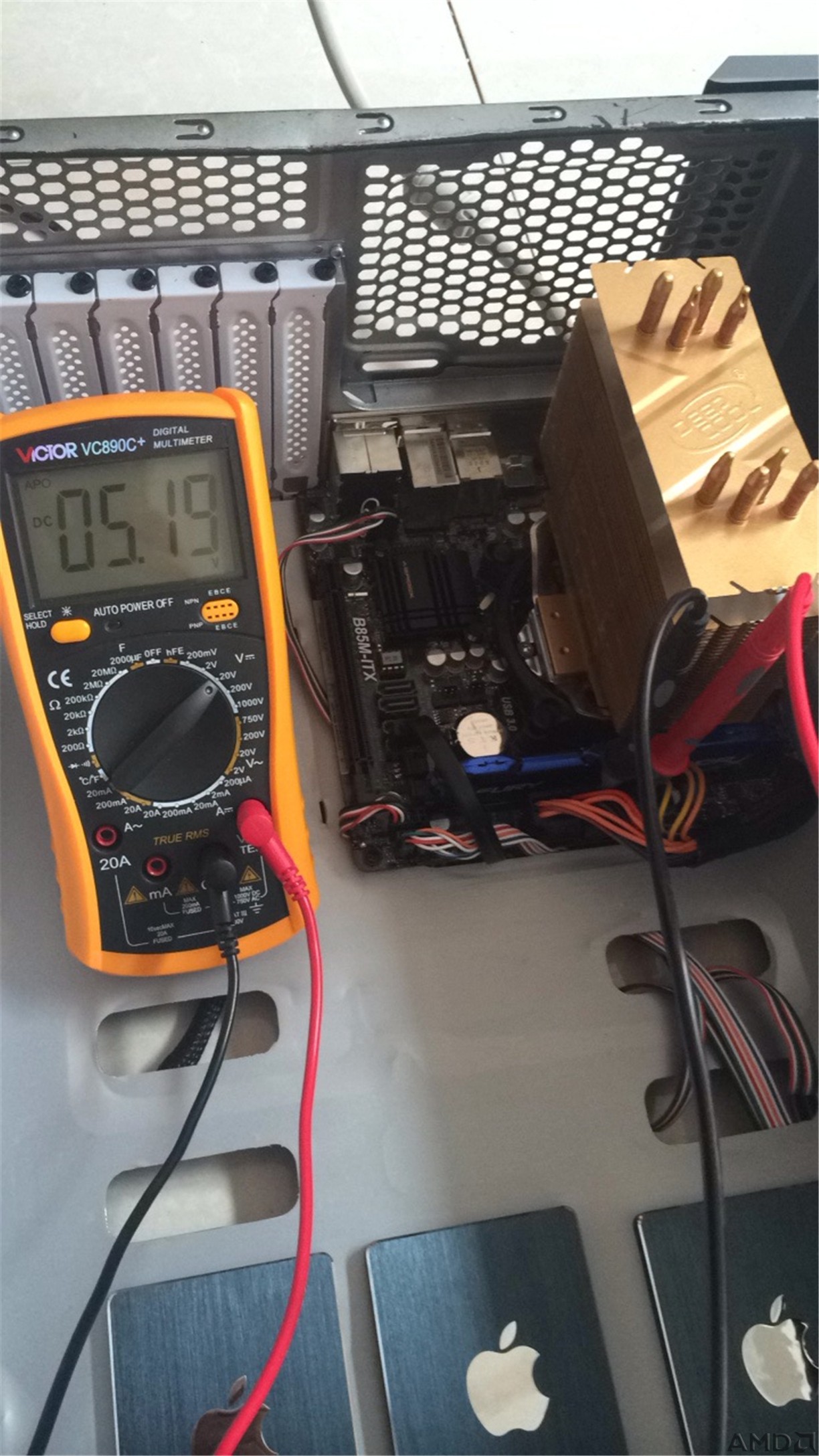

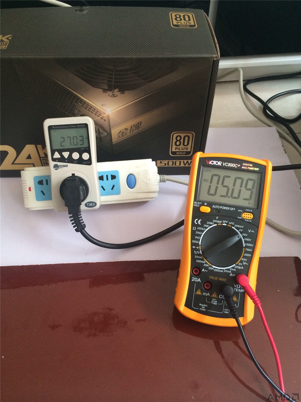

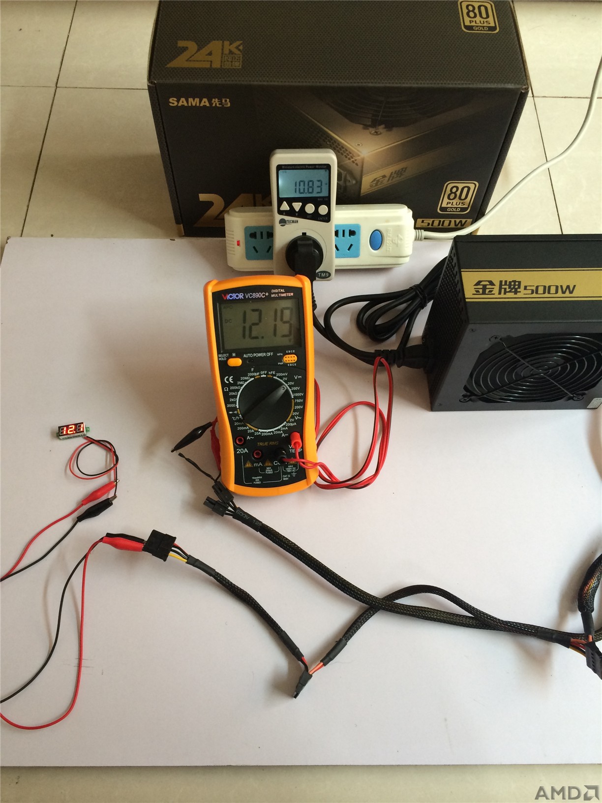

为了避免烧硬盘和内存……一些东西,我顺便测了测5V和3.3V。
我TM都开始怀疑是不是自己表坏了
后来量了一下5VSB我才放心,原来我的表没问题
实验圆满成功。
