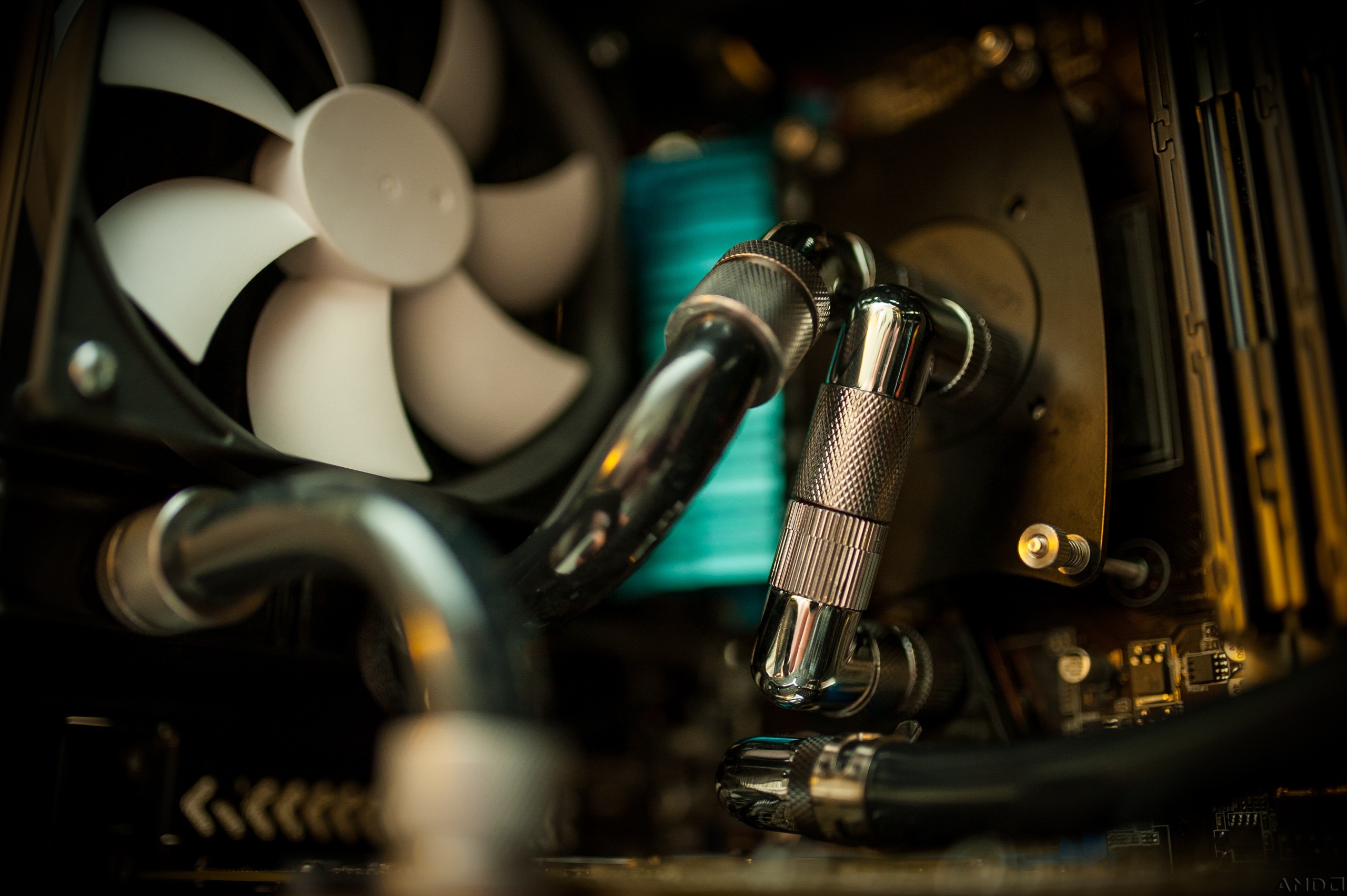

这块290x的改制想法还是来自7950的延续,当时我是使用一块某国产一体冷头,冷却效能并不好,尤其是vrm温度,简直超过我心里承受范围了(不要告诉我某某高大上的进口冷头效能很好,也很好看,我懂的,贵呀,动则千元一个,整个一套头我都好换Fury X啦嘿嘿)
经过反复安装尝试,确定不是我的安装有问题,才有了均热板结合风冷改制的念头,于是换了个全金属核心冷头,当然那时候舍不得破坏原厂散热,特意从万能网淘回一个公版尸体的散热器改制的,结果从温度上来说,获得了巨大的成功和满足感,不足的是冷头水口是直出,不方便走管,视觉上也不佳

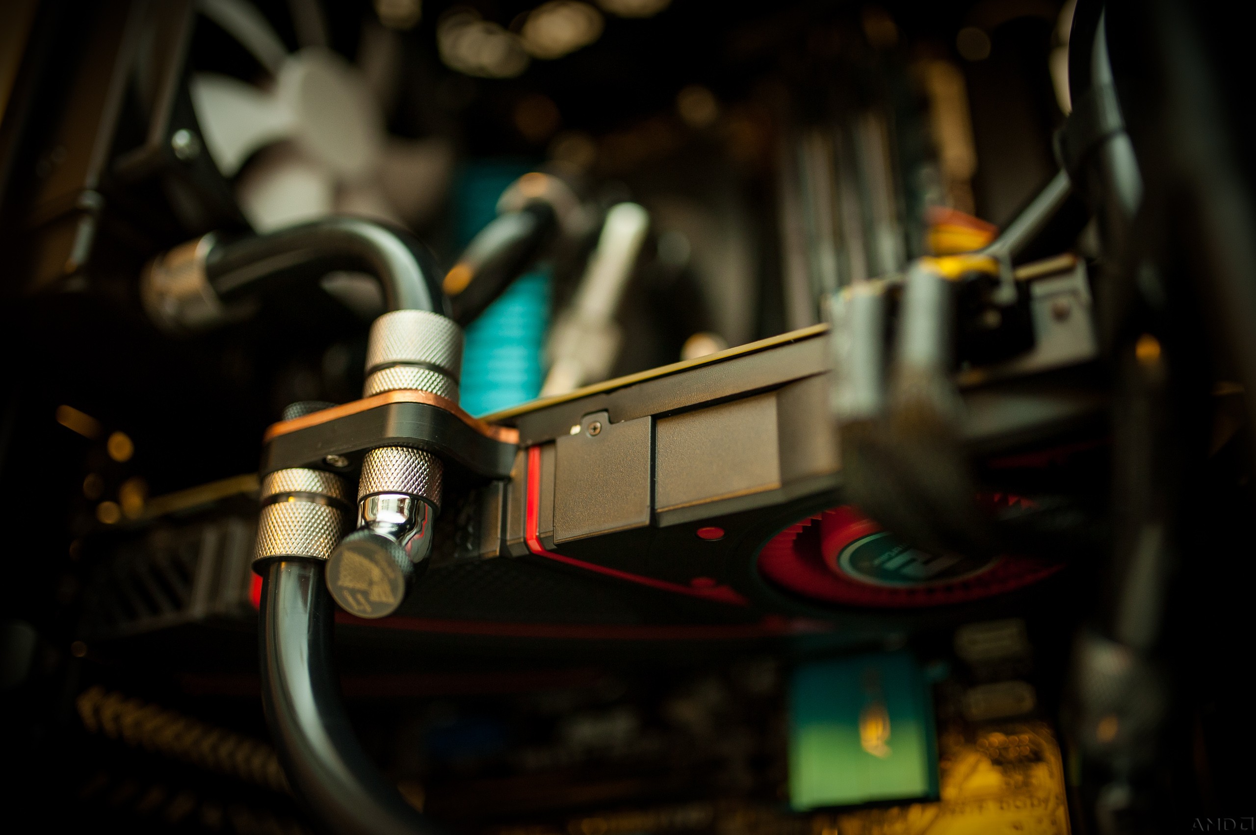

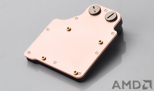

入了290x后,毫不犹豫地对原厂散热动手了,因为有经验在先了嘛,冷头采用国产某知名泵商出品的53mm孔距兼容冷头,水泵也是这家出品的大功率暴力泵,可以弥补冷头性能
工具是一支产地墨西哥电摩,买来改装车内饰就用过一次,总算是物尽其用了,改制思路很简单,拆开原厂散热器,在均热版上用电磨锯出一块和冷头一样形状的缺口,当然可能需要记号笔来标记定位,要想据到完美那是需要至少1次以上经验的呵呵,接下来安装冷头,安装均热板,安装风扇罩,ok!!令人欣慰的是帅气的公版卡的造型不变,甚至连原厂X型背板也可以完美安装!当然,最棒的还是是冷却效能极佳,尤其是vrm温度!
cpu用的也是国内某dry狂人出品的2400铜柱,确实很好,力压fx8350,即便是4.8g高频烤鸡!

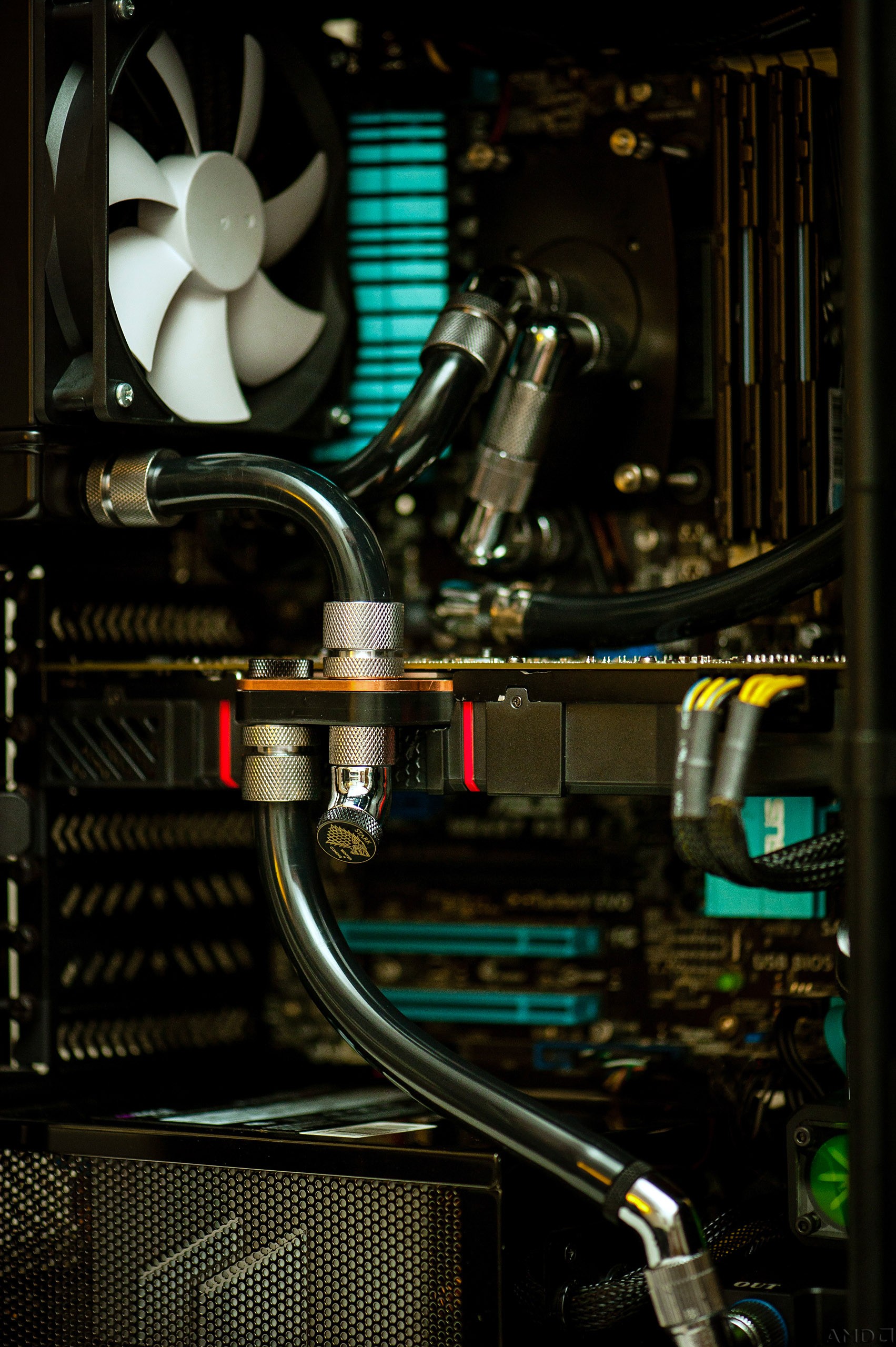

简单的水路

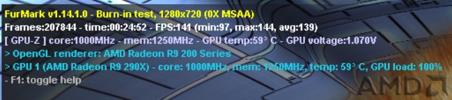

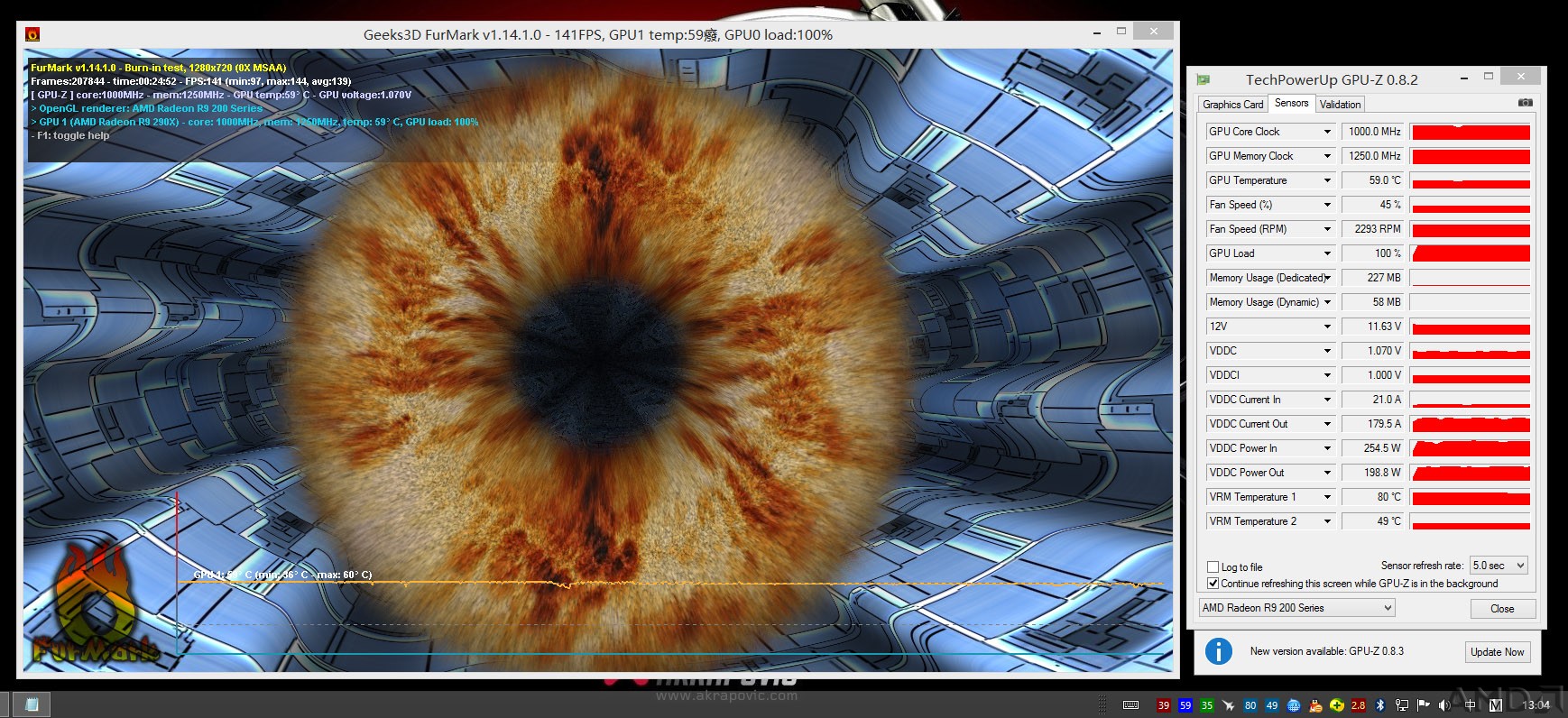

甜甜圈显卡极限测试跑足24分52秒,核心59度vrm80度,风扇速度自动控制在百分之15-45噪音接受值以内同时cpu39度,主板35度,水泵2800转,完美的温度!(非今日测,应该是上月初,室温25度)
待机温度
截图放大
