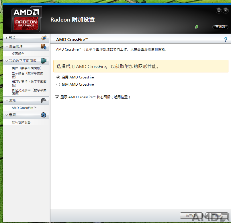

您好,请参考此图(@lyjspeed),您可以点击显示器-右上角的更多设置进入。
发表于 2016-1-18 21:37:35 | 显示全部楼层
更多设置里面

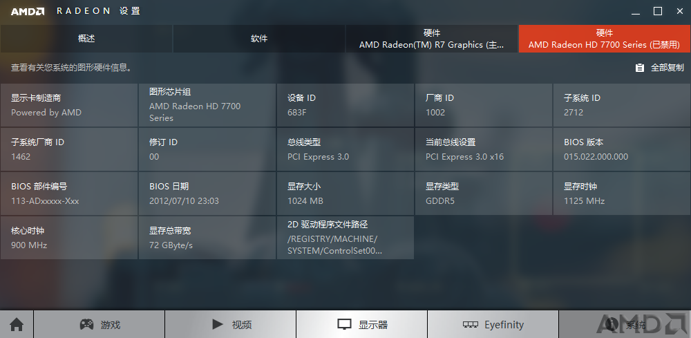

最新的驱动。。RADEON

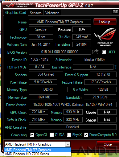

你看看我的附加设置。。GPUZ已经显示有两张卡,但是交火未启用 2016-03-03_111925.jpg QQ截图20160303112042.png

另外,RADEON里面显示7750给禁用了。。

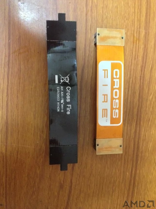

我之前测试用到黑色的交火桥,也许橘黄色的交火桥属于早期的产品,这里用它会出现桥接器连接不正确的情况,黑色则没问题

。。。。。。。。。。没有看到这东西
