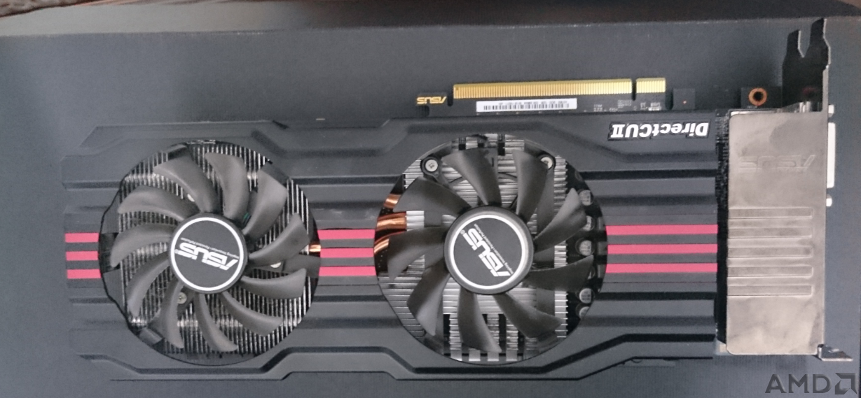

我有一个坚若磐石7850龙骑士 用了快3年了,前天突然先花了2次屏,再进系统就黑屏了,以为驱动问题,进安全模式可以,卸载驱动正常进系统可以,再装驱动再进。。。。后续试了新老N多驱动都是这个问题。没招怎么看都像驱动问题,就尝试升级WIN10,结果系统自动安装驱动时候不行黑了 ,再重装回WIN7借了同学的7850可以进去。。。。基本放弃治疗了 但是不知道什么问题 ,不能装驱动,安全模式和系统自带驱动可以进系统,我现在就用这个再发帖。。。。

显卡芯片 散热 线路 元件 显存 温度或者供电 是否有过超频导致氧化和老化 是否硅脂干涸 是否灰尘过多

这个很难讲啊 超频一般不会 这个卡本事官方超频版的 温度很久没关注了 毕竟2年多了 放松警惕了。。。 不过听说最近AMD驱动是有烧显卡的风险  我感觉我有更新啊

怪我我图了便宜 没要发票 不然还可以质保 也能知道到底什么情况了 现在感觉救不了了 我换了380

驱动BUG可能是超频 部分兼容 硬件 系统 固件等情况 少量 过了质保 也玩够本了

只能说一直用的好好的 有新驱动一般不会晚太久更新  这次突然有花屏的症状了  之前到时有前兆 但是以为是硬盘的事。如果有发票修修可以再战2年 现在就是不太想买380 感觉功耗不理想 960感觉太缩水 就是没想买的卡的时候还必须要买的感觉 太被动了

应该是显卡快挂了。

华硕并不需要发票保的,上次我的290一个风扇停转了,裸卡去华硕专门的服务站,两天搞定

恩 先打电话去本地的售后 结果也是本地代理 说不是他家的货就不管了 除非发票  后来就打电话去官方问 人家一查号能查到质保  让我可以寄送维修 立马回来些信仰 华硕的售后还是可以的 虽然2年半就出问题了 但是好歹还给修的 今天已经寄回去了 估计赶上春节 要1个多月来回吧

应该是技嘉主板的问题,logo和a卡冲突
