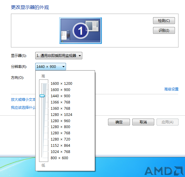

最近换了一个22寸16:10的显示器,但是遇到问题了,在win7系统下,居然没有最佳的1680*1050这个选项。
系统是重新装的,驱动也是,我现在就想问问,是不是260X不支持1680*1050的分辨率啊?

发表于 2016-1-28 16:32:39 | 显示全部楼层
使用自定义分辨率 刷新率 估计还是驱动的问题 注意VGA DVI HDMI 接口 还有缩放等

 楼主| 发表于 2016-1-28 16:34:45 | 显示全部楼层
冶天 发表于 2016-1-28 16:32
使用自定义分辨率 刷新率 估计还是驱动的问题 注意VGA DVI HDMI 接口 还有缩放等 ...
而且系统还识别不出显示器型号,太诡异了

发表于 2016-1-28 16:49:23 | 显示全部楼层
Daten89 发表于 2016-1-28 16:45
http://item.jd.com/10018118567.html
这显示器都没人买 是不是固件问题 换下HDMI试试

发表于 2016-1-29 05:06:48 | 显示全部楼层
您好,请您试试在Radeon设置-显示器选项中调整设置看看能不能解决问题。如果无法解决问题,请您尝试其他显示接口看看。
15987
发表于 2016-2-1 18:25:33 | 显示全部楼层
接VGA的话出现这种问题的几率比较高,DVI和HDMI会少一些

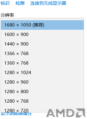

 楼主| 发表于 2016-2-2 17:00:02 | 显示全部楼层
问题已经解决了,把VGA线换成HDMI线,立马就好了。
附图
@冶天

15987
发表于 2016-2-2 17:21:06 | 显示全部楼层
附图
因为VGA一般是不会传输显示器规格的,就会产生这样的问题
我们也不建议在AMD显卡上使用VGA链接

 楼主| 发表于 2016-2-2 21:21:00 | 显示全部楼层
我们也不建议在AMD显卡上使用VGA链接 ...
是啊,我用VGA线的时候,系统就是显示不出显示器的型号,一换HDMI就好了,我一开始还以为是显卡不支持这个分辨率
