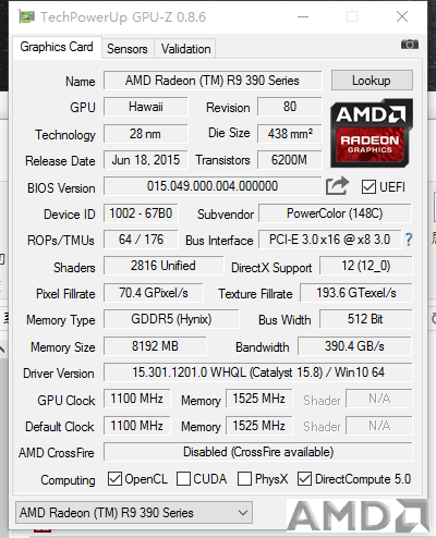

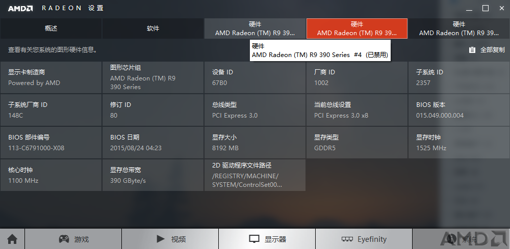

1、驱动上显示的 3GPU 6 12 0 是什么意思
2、交火是不是每次启动PC都要重新设置一下的  现在每次进入系统都要设置下交火选项3、驱动里 1.png 2.png 3.png 为什么2中间是启动的 而1 3被禁用?BIOS里都是设置1插槽启动 显示器也是接在1号卡槽里的显卡的

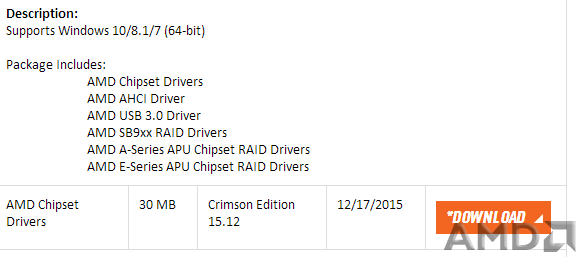

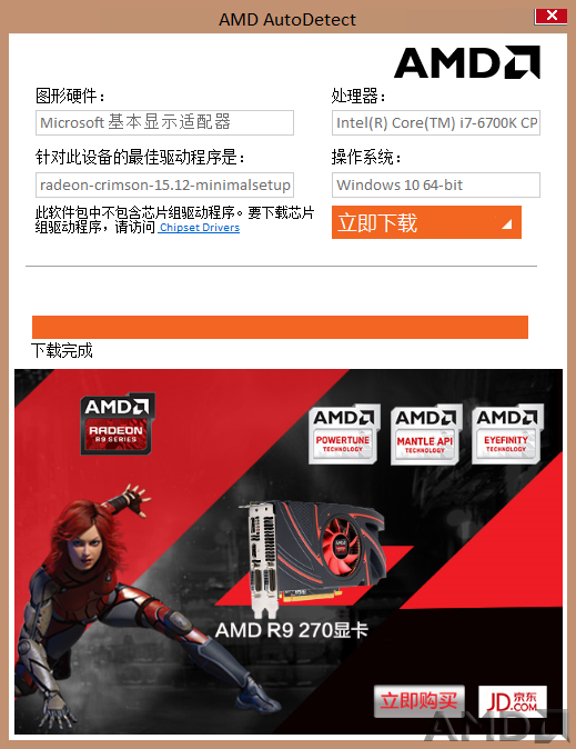

 楼主| 发表于 2016-2-6 12:30:44 | 显示全部楼层
AMD 发表于 2016-2-6 04:36
您好,Crimson控制面板对交火的控制还不是很完善,请进入显示器-附加设置-游戏-Crossfire设置调整。 ...
1.png 2.png 3.png 请问需要下载这个吗

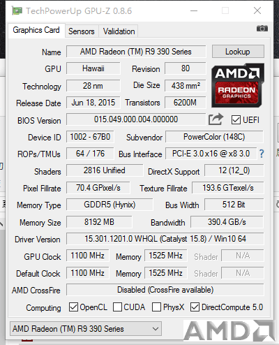

 楼主| 发表于 2016-2-6 16:42:03 | 显示全部楼层
1.png 2.png 3.png 请看 第三个卡没显示 软件更新到最新了

回错人了 你的我看了下 三卡三路 第三块是关闭的 小A管理说两块深红都不完善 一般的交火补丁优化是针对双卡的 如果可以使用老驱动 注意下主板PCI E 最低8X以及北桥控制器分配构成

3卡4卡没做过优化 等于amd就朝低端方向发展了? 回复你的办法 现在显卡已经能识别  然后老驱动在win10用了会出错 迪兰官网的驱动已经下了能用的全部种类 不行.

深红还是限制在双卡 有可能要换回W7和老驱动 W10倾向的是CPU和GPU还有多核多线的先行分配 据看到的信息隔壁最近砸游戏和SLI很多

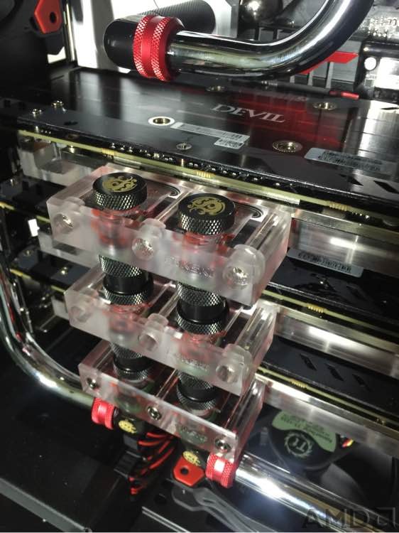

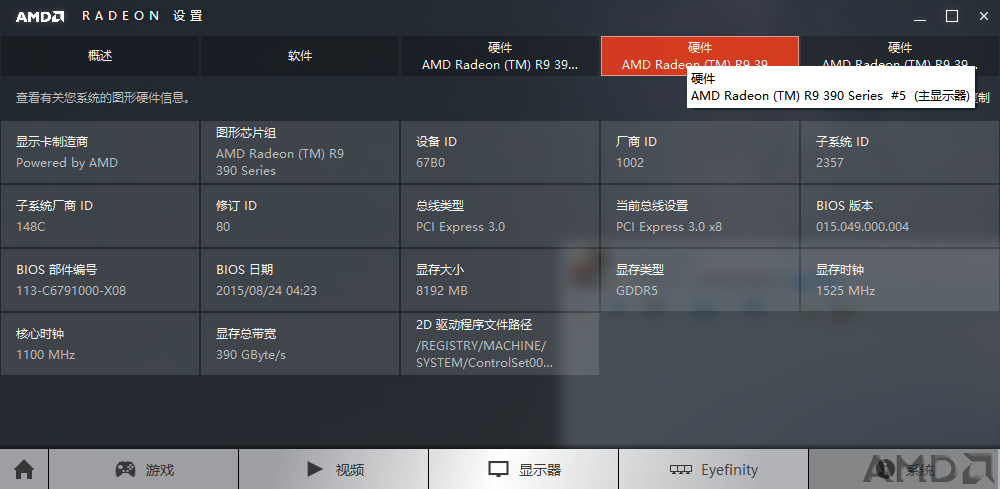

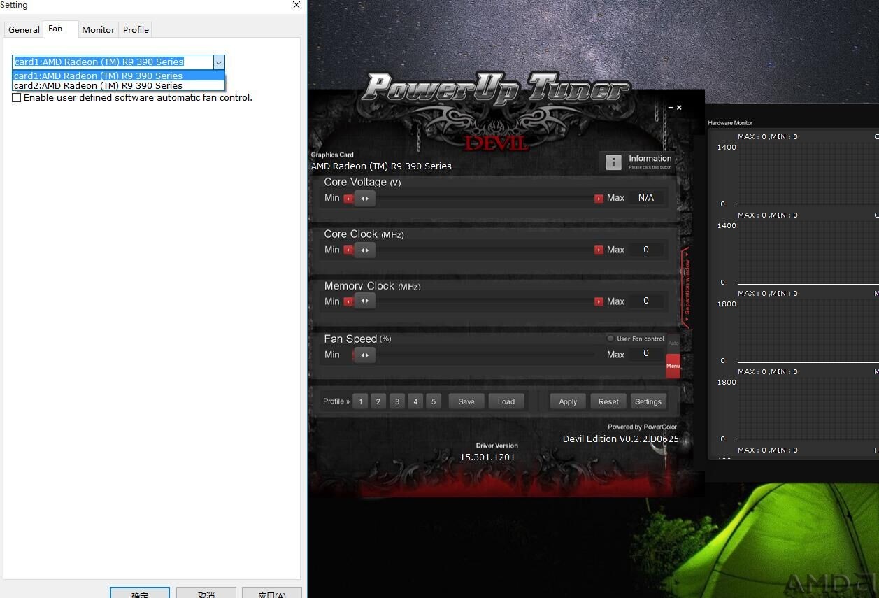

 楼主| 发表于 2016-2-7 20:46:25 | 显示全部楼层
