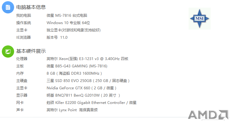

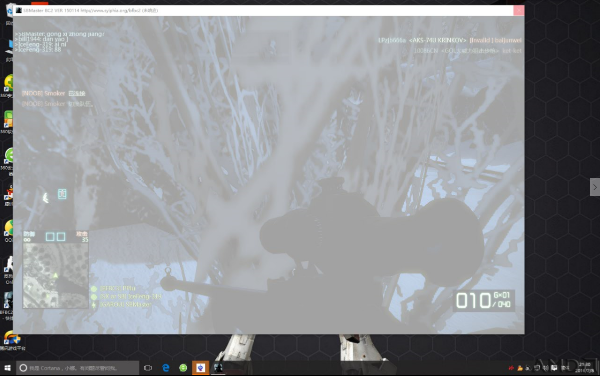

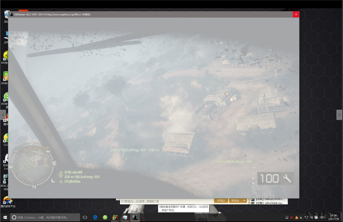

http://radeonfury.com/thread-4878-1-1.html这是之前的帖子,具体就不详细多说了。本人R9 380 4G 经常在win10大型游戏中途频繁出现无响应问题,win7 下偶尔出现游戏自动弹出,进程关闭。综合版友的提示。做出了简单的测试。
1、更换系统,这个就不多谈了,重装了4个win10系统、2个win7系统,系统官方升级。均无法解决。
2、更换驱动 ,不管是旧版的驱动,还是新版的15.1到16.1.1均使用清洁模式安装,均无法解决。(只能说的是唯一一个最好的事就是第一次使用win10 15.1的驱动坚持了半天才出现无响应)。
3、系统不开启360等软件,我只想说无论我是否关闭防火墙等360之类的管家软件,此问题无法解决。即使在重装系统后只安装驱动及游戏结果依然不变 。
4、关于让我升级主板bios提升兼容的,我只想说,本电脑已经是微星B85主板最新的bios。
5、内存问题,首先声明我是2条贼船内存双通道,我测试过2条内存分别安装测试,均无法解决。
6、最后一个测试,让我更换N卡测试。年初二晚上找朋友更换他的660N卡。他的配置除了跟我内存、显卡有差异,其他基本一致。
目前已经是一个礼拜了。说说结果,自动更换朋友N卡660之后,win10 64位系统基本每天有空都在玩BC2、战地3、战地4、CSOL等游戏。从未出现如R9 380 4G那样的无响应问题。很稳定,不管是在窗口化还是全屏下。
朋友比较简单,win7 64位系统。更换了我的R9 380 4G后。安装16.1.1驱动。基本有空也会玩战地3、战地4等其他的大型游戏。第二天就告诉我出异常了。游戏基本在运行2-4小时后出现错误,自动停止。期间显卡噪音很大,高效下比他的660要吵。本想让他升级win10测试,但是想想没必要了,毕竟配置一样。而且win7结果跟我本身没有什么差异。
那么就是剩下的问题,究竟是如版友所说,所有R9 380 只要是大型单机游戏会在 DX11下出现奔溃自动停止,DX12下出现无响应等问题,只有在DX9 下正常。。我想那是AMD驱动的问题,如果这么多个版本的驱动都没有修正这个bug,我只能说太失望。(这里要说的是,每次win10下无响应,我都需要打开任务管理器查看进程。显示该进程内存使用率400-480MB之间,就会出现到无响应的问题。这略为有点不正常,因为我目前在用660测试,任务管理显示该游戏内存使用率经常去到500-700MB之间)。
如果AMD官方说驱动没有问题。那么仅还有的一个问题,我在京东所购买的蓝宝R9 380 4G 是不是卡本身存在缺陷。我想需要AMD来为我解答了。身为一个消费者,我能做到的测试仅仅于此,没有更好更专业的测试了。@AMD @Radeon
希望能给我提供一个解决方案。
