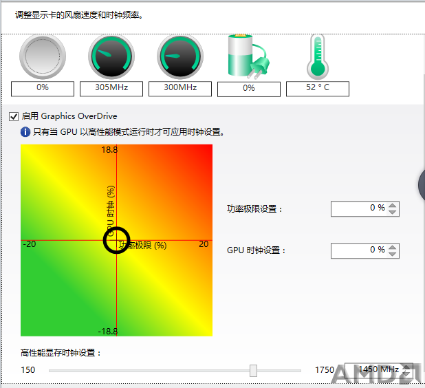

    最近下了个游戏加加,才发现,有时候卡顿是降频了
QQ截图20160217165541.png 就那个1010,会掉,流畅的时候是1010, 卡顿那下才500左右,

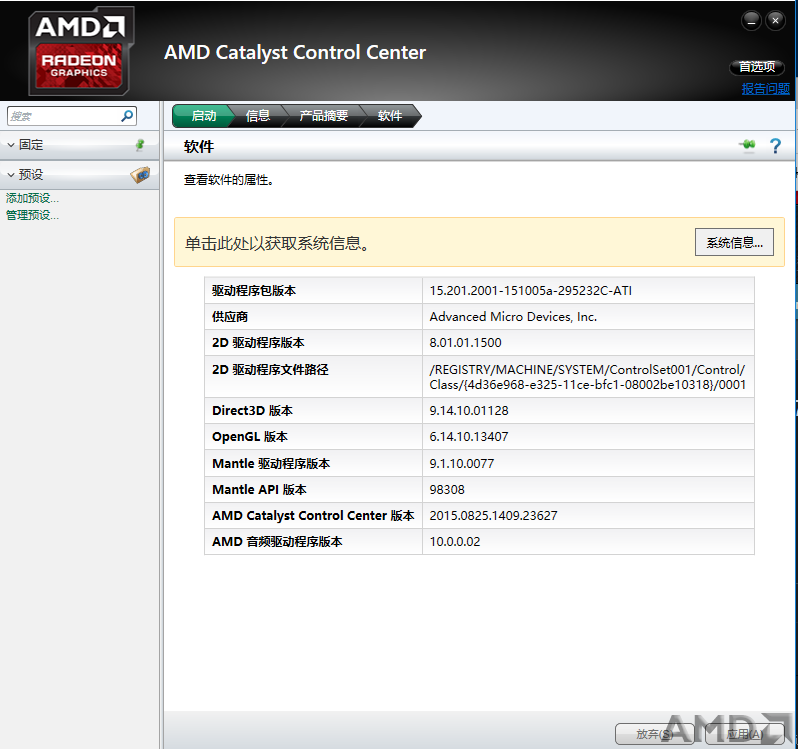

驱动是 QQ截图20160205215141.png 这个里面能怎么设置吗?好让他不降频,每次大概半小时左右有一下卡,很快又好了!

补充一下,降频的时候,显卡占用也会掉一点,来不及截图大概是百分之70

 楼主| 发表于 2016-2-17 17:08:15 | 显示全部楼层
QQ截图20160217170908.png 冶天 发表于 2016-2-17 17:06
设置电源高性能 对应品牌和overdrive锁定频率 还有是界面添加游戏 设置负载等 ...
电源已设置高性能,省下的不会调啊

 楼主| 发表于 2016-2-17 17:26:12 | 显示全部楼层
   现在我就把显存频率加到了1600,然后把ADM优化换成了使用应用程序,话说加到1600不是超频吧,对硬件有影响吗?
