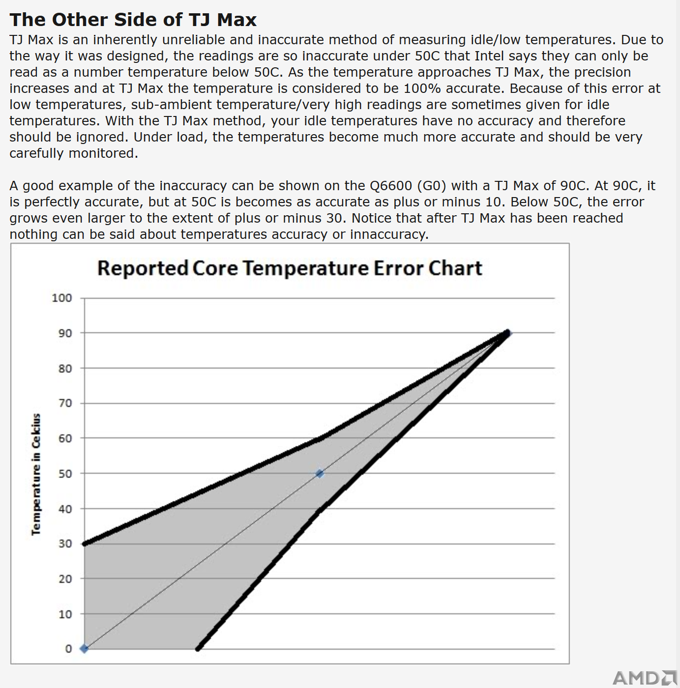

 楼主| 发表于 2016-2-18 17:10:34 | 显示全部楼层
这篇文章大意是,在接近TJ Max的时候,测温传感器才是非常准确的。由于设计的原因,在CPU50度的时候测温几乎没什么准确性可言,而到了TJ Max也就是90度的时候,测量结果是完全准确的。一旦超过 TJ Max,测量准确与否是无法预知的。这应该就是大家平常说的待机温度无意义的由来,设计CPU测温本意就是防止高温烧坏。
补充一下,这篇文章分析的是Intel cpu,对amd cpu不适用。开篇就提到了“Though the information may carry over to AMD CPUs, I do not claim that any information contained below is true for AMD cpus.”

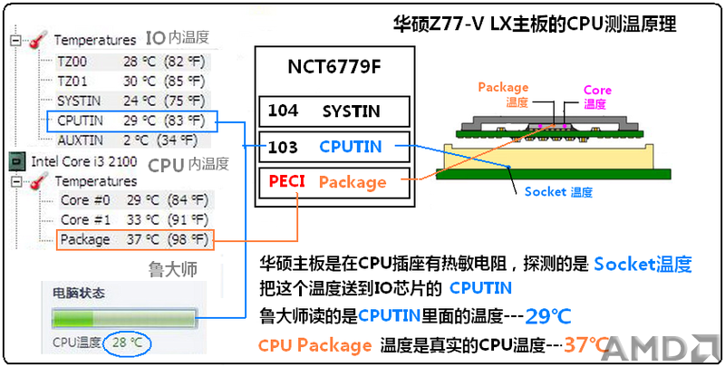

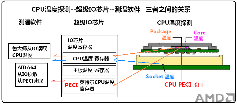

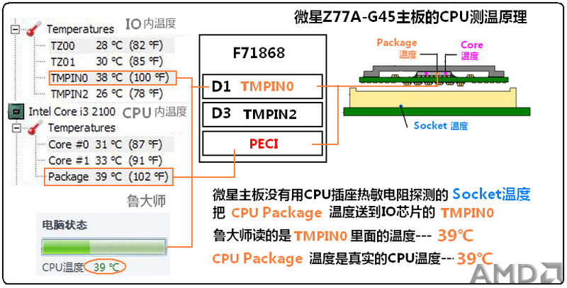

 楼主| 发表于 2016-2-18 17:24:26 | 显示全部楼层
监测CPU温度的目的是当温度超过极限值的时候,就要启动关机控制,关机控制在IO芯片里。所以,CPU温度数据必须传送到IO芯片里。
传统上是把Socket温度数据送到IO芯片的温度寄存器,以便监控温度和及时启动关机。
当CPU有了自己的测温后,IO芯片也设计了存放CPU Package温度数据的PECI接口与CPU的PECI接口连接,以监控CPU Package温度。
测温软件可以从IO芯片的CPU温度寄存器读取温度数据,也可以从PECI接口获取CPU温度数据,注意Socket温度和CPU Package温度是不一样的。
测温软件AIDA64会从PECI读取CPU的CPU Package温度和Core温度。鲁大师只会从IO芯片获取CPU温度。
三、华硕还保持传统的Socket温度
把Socket温度送到IO芯片的温度寄存器,IO芯片监控Socket温度,一直没有采用把CPU Package温度送到IO芯片的温度寄存器,让IO芯片监控CPU Package温度。
四、微星从Z77开始启用的Package温度
微星从Z77开始不再用传统的Socket温度,也就是把Package温度送到IO芯片的温度寄存器。取代原来的Socket温度。

 楼主| 发表于 2016-2-18 17:26:22 | 显示全部楼层
这样就清楚了,aida64比鲁大师准,是因为读取了正确的寄存器的值。aida64不是上帝,寄存器里的值本来就不准的话,它也测不出真正的cpu温度的

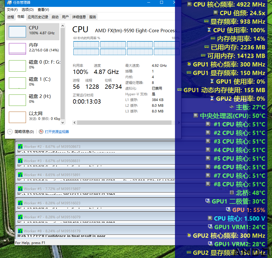

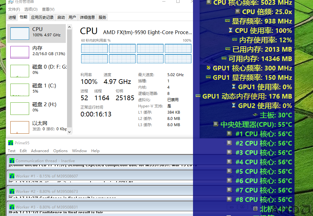

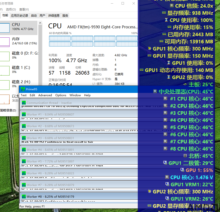

发表于 2016-2-19 02:53:26 | 显示全部楼层
llydmissile 发表于 2016-2-18 17:24
监测CPU温度的目的是当温度超过极限值的时候,就要启动关机控制,关机控制在IO芯片里。所以,CPU温度数据必 ...
"从实际的软件监测情况来看,AMD CPU的温度确实让人很无语:CPU表面温度常常比核心温度更高,温度变为1xx°C,表面温度与核心温度相差好几十度,两个核心一个度数为正,一个为负...........""你看我上的图是否像你所说的那样
208
998
280
发表于 2016-2-19 02:55:50 | 显示全部楼层
208
998
280
发表于 2016-2-19 03:01:43 | 显示全部楼层
208
998
280
发表于 2016-2-19 03:03:35 | 显示全部楼层
208
998
280
发表于 2016-2-19 03:10:13 | 显示全部楼层
你说假话也不打好草稿,你看这三张图有那一张cpu的表面温度和核心温度相差巨大的,基本上用aida64测出的cpu表面温度和核心温度只是偏差1到2度

 楼主| 发表于 2016-2-19 08:34:49 | 显示全部楼层
bbbwww 发表于 2016-2-19 01:23
你发这种帖是想替你自已挽回面子还想替6700k挽回面子,众所周知大家都是用aida64测温度的, ...
测温当然是以保证不烧坏为目的,并不需要真正测量出实际的温度,请看我的第二篇文章原文
148
4011
3133
 楼主| 发表于 2016-2-19 08:35:52 | 显示全部楼层
bbbwww 发表于 2016-2-19 03:10
你说假话也不打好草稿,你看这三张图有那一张cpu的表面温度和核心温度相差巨大的,基本上用 ...
那句话是错的。应该只有部分比较老的cpu会那样。
