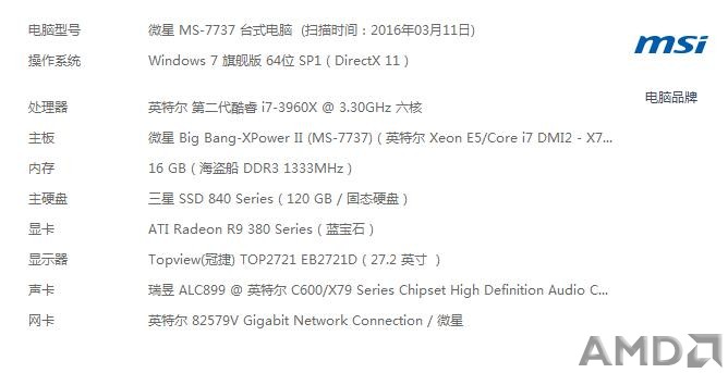

屏幕 不定时  闪黑一下  半秒 1秒 就恢复正常   亮后没任何提示  没说掉驱动    出现闪黑情况  较少   几天  或 一天   反正没定率
   显示器信号灯 还是正常  有信号的蓝色 没信号红色   太快了  显示器 没反应过来?
  来大侠帮忙分析下
  万分感谢!!
配置:双12买的蓝宝石380
         电源:750W
         信号线 DVI          分辨率:1920X1080
         刷新频率:60
         版本:15.30.1025-15117a-296575c
详细配置
详细配置

驱动版本,电源,用什么视频线,显示器分辨率是多少.?
电源:750W
         刷新频率:60

 楼主| 发表于 2016-3-11 23:12:43 | 显示全部楼层
该隐的复仇 发表于 2016-3-11 22:26
换个视频线试试看,话说我家电视机也有这毛病
信号线 是 别的电脑用过的 拆来的 没有问题的
发表于 2016-3-12 01:34:02 | 显示全部楼层
pxku2u 发表于 2016-3-11 23:08
电源:750W
         刷新频率:60
这样,排除一下,
1,完全卸载之后更新最新的驱动,
2,如果有核心显卡就用核显陪原来的DVI试试看看.
3,如果不是山寨电源是完全足够应付的,如果更新驱动以后还出现,核显没有问题,你送保修吧.
