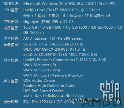

下边先上配置图
CPU频率为3.3GHZ未超频
CPU散热为冰神240M,散热风扇为前3,上2,后1一共6把风扇

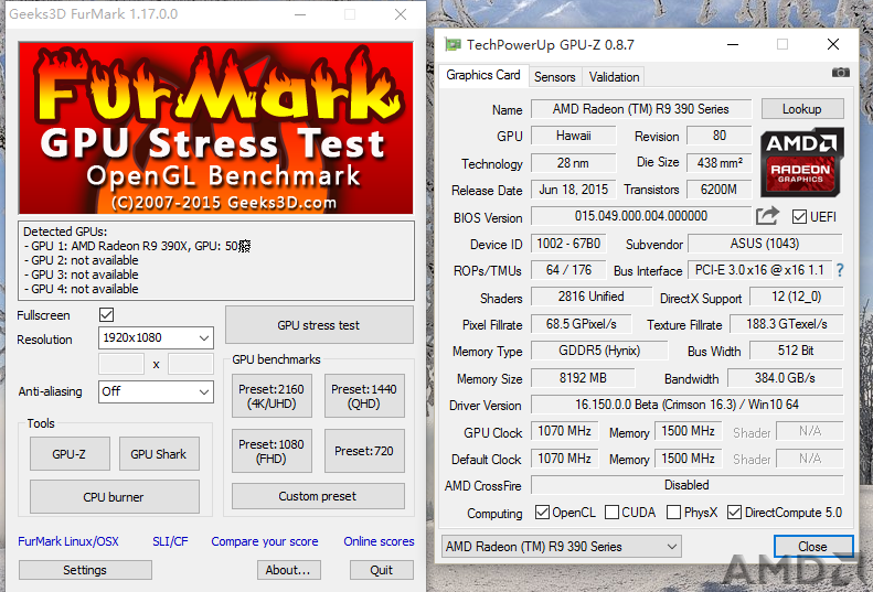

显卡为华硕猛禽390x GPUZ图如下
驱动版本为16.3新增加的节能开关入下图
先上待机功耗图

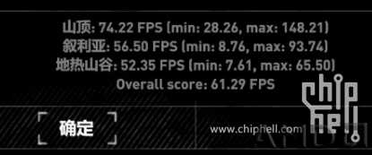

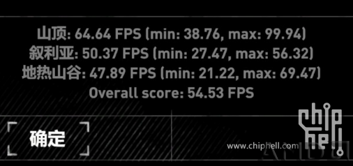

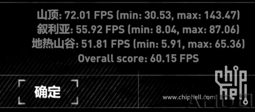

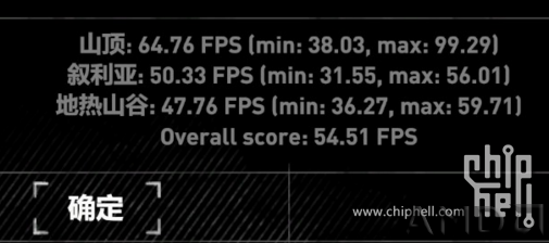

下边边是古墓10的相关测试,设置为关闭垂直同步,抗锯齿为SMAA,关闭动态模糊,开起HBAO+,其他全部最高
节能开的DX11帧数以及功耗图
节能开的DX12帧数以及功耗图
DX12对比DX11 功耗升高,最高帧下降N多,最低帧提升不少
节能关的DX11帧数以及功耗图
节能关的DX12帧数以及功耗图
节能开关对于帧数可以看出影响不大,功耗也在误差范围以内,所以可以认为节能开关在在高压下几乎不影响性能发挥

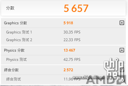

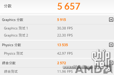

下边是重头戏undefinedundefined肿么能少得了3DMARK呢
首先是节能开的FSE跑分已经功耗
可以看到分数在误差以内,功耗也在误差以内,在次说明节能开关在高压力不影响性能发挥,
对于节能官方是这样写的(在核心时钟频率可能无法保持稳定,造成性能波动和或显示异常(通过关闭新的节能设置修复)
所以如果没有以上问题推荐节能开关为开以上

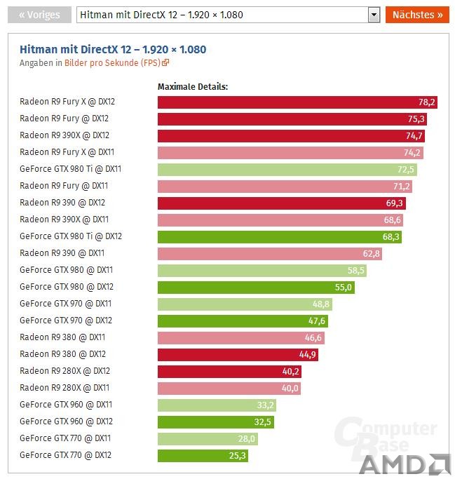

发表于 2016-3-13 13:10:20 | 显示全部楼层
