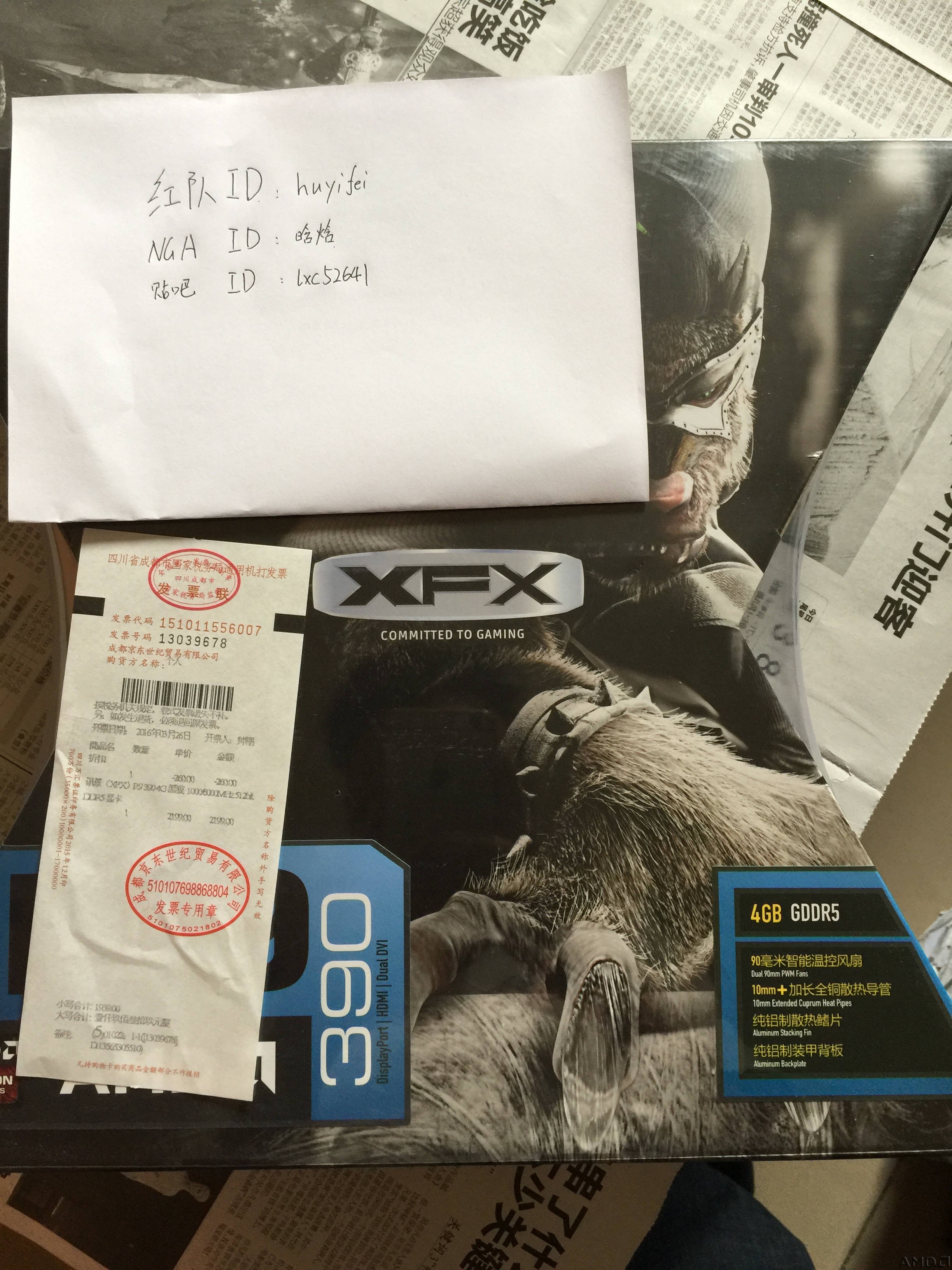

年前剁手买了个r9 380,但是由于家里有二奶机,老爹要玩高清影院,和偶尔来玩的表弟要玩极品飞车,所以,赶紧拿过年钱去JD买了个r9 390话不多说先上图

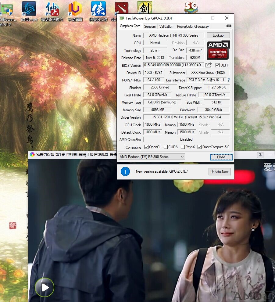

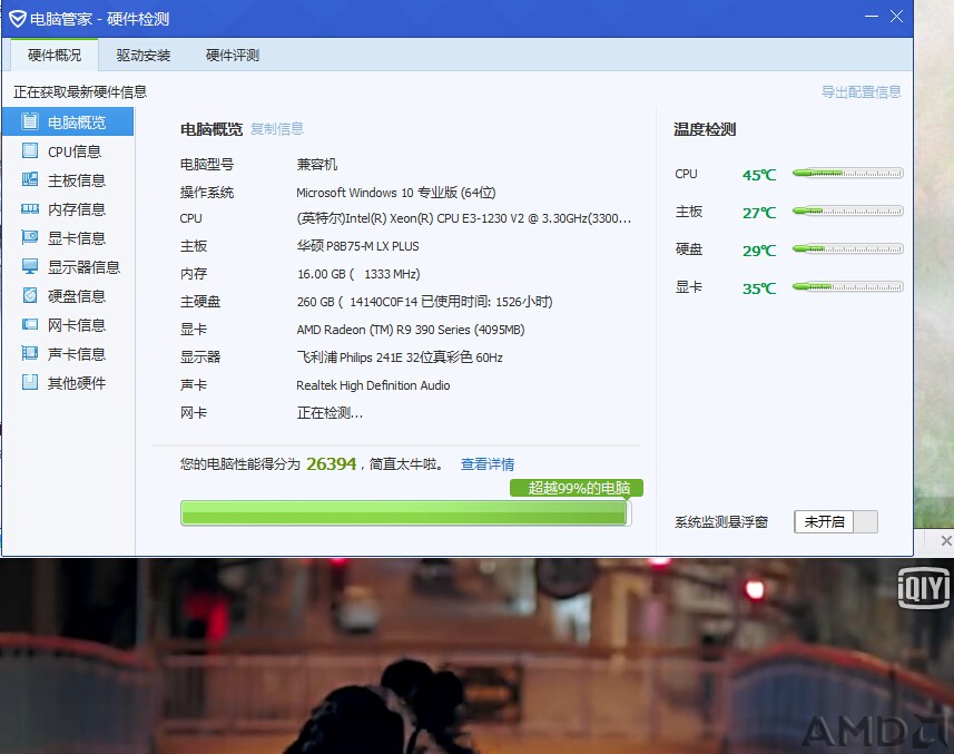

照规矩先上GPUZ的截图,顺便附上袁SS的剧照
也许会烧显卡、、、

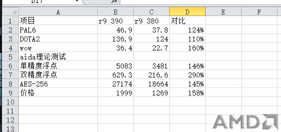

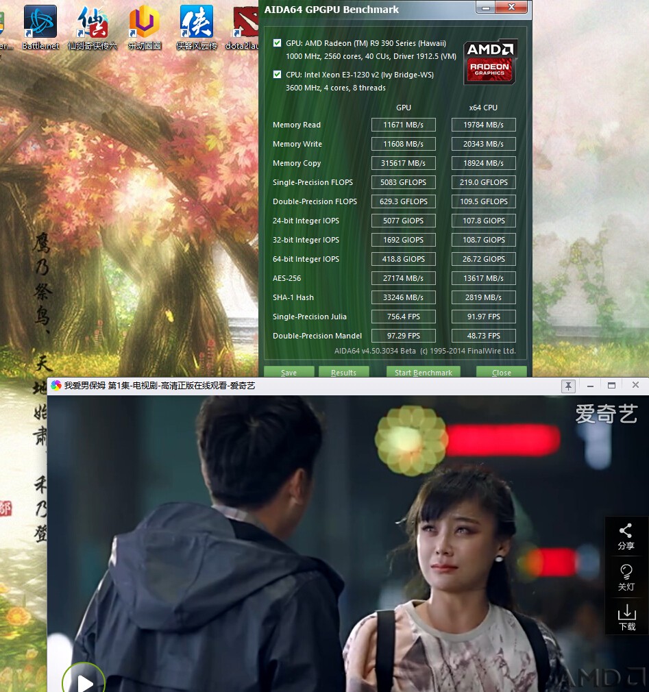

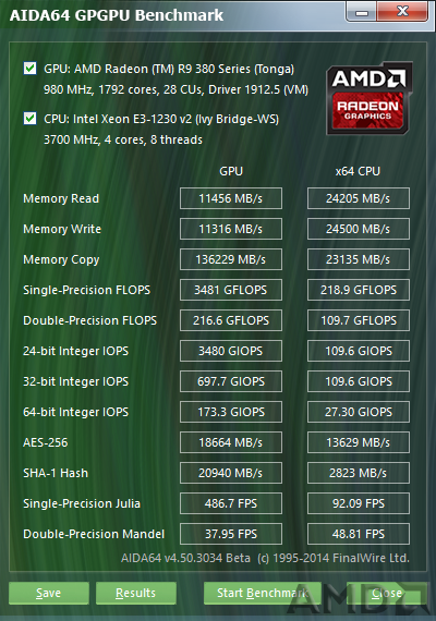

上一个理论性能的对比,用的aida64,是390和二奶机380的对比
左图为390,右图为380
由上图理论性能测试对比,大致能发现单精度浮点390比380多了1.5倍,双精度达到了3倍,另外512bit的带宽确实比较强悍
理论上游戏性能应该提升1.4-3倍之间,当然这受限于其他条件

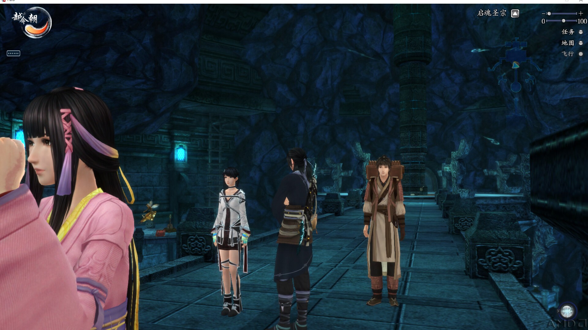

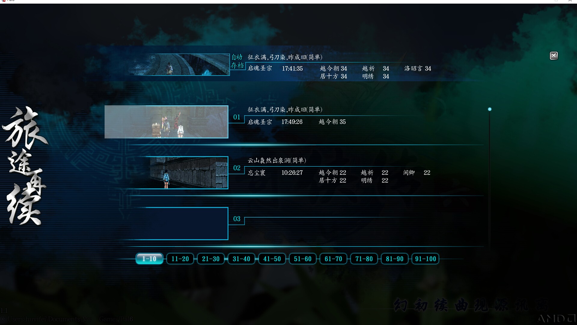

PAL6采用的是选取一个相同的片段,使用fraps记录
存档还是采用相同的存档,启魂邪教老巢里的一个桥段。允许我偷个懒,将就上次的截图作为r9 380的对比测试

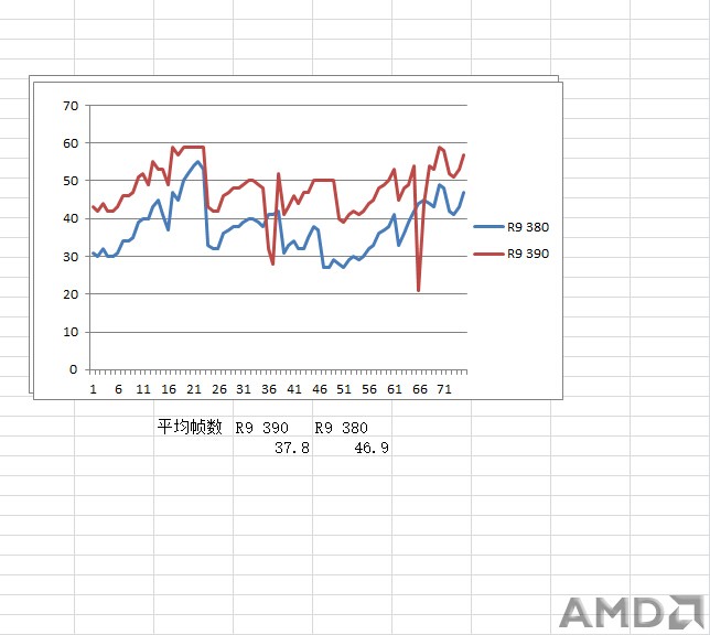

这是测试结果,我们可以明显看出,在最高画质下,390确实要比380好很多,因为380正好在30帧附近游弋,实际效果就是小卡。特别是我这种对帧数非常敏感的。
但390几乎把帧数抬到了40帧以上,实际感受就是非常流畅,但不知为什么出现了2次掉帧,这可能和仙剑6的优化有关系。

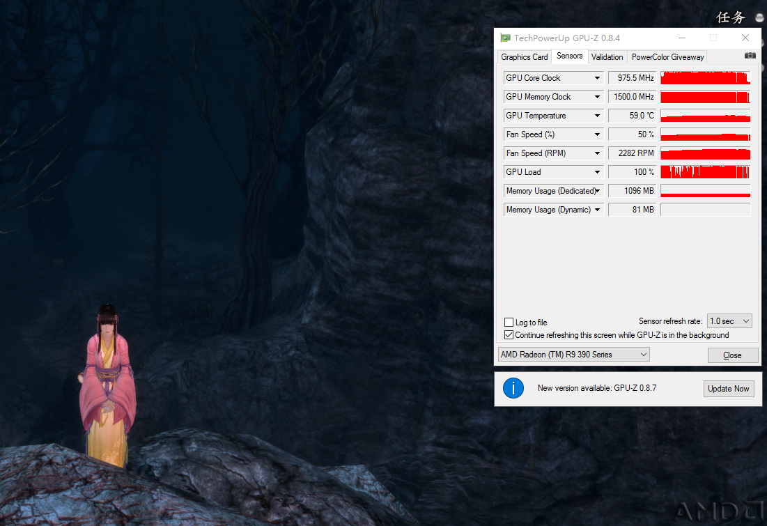

上一个390gpuZ的截图,仙剑6的妹子做的还是很精致
实测390的温度控制的比较好有一定噪音,但380的静音效果更棒,几乎听不见噪音

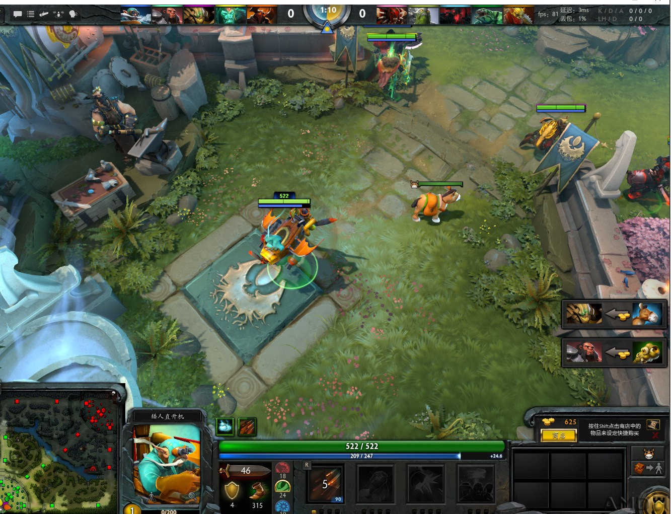

下面开始测试dota2

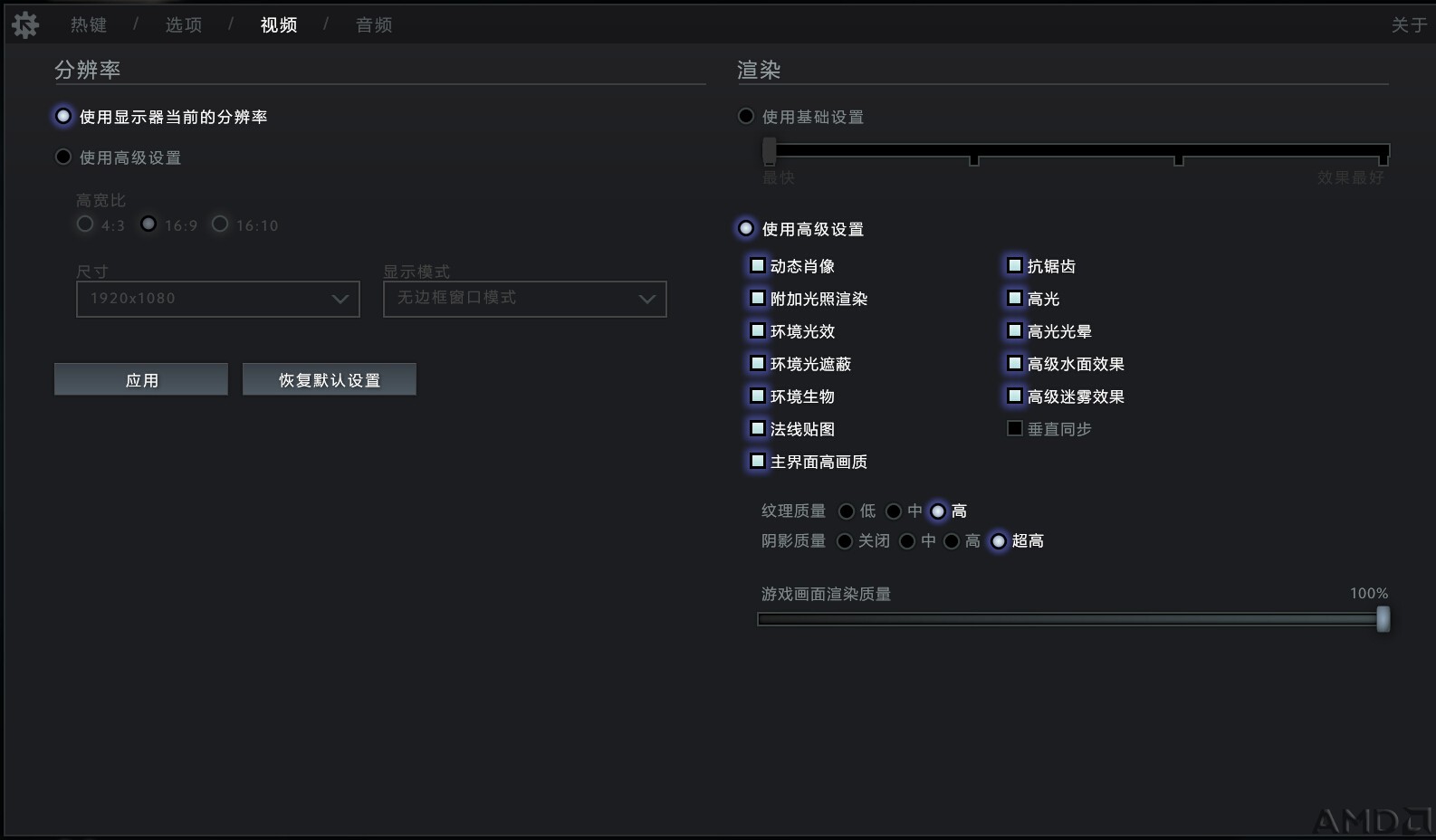

配置如下,同时控制台中设置不限制帧数(一般限制在120),取1级飞机开局抢上F并对中路第一波兵放1技能的桥段
可以看出2者都能在最高特效下流畅运行,均稳定在90帧以上。实际感受也是非常流畅

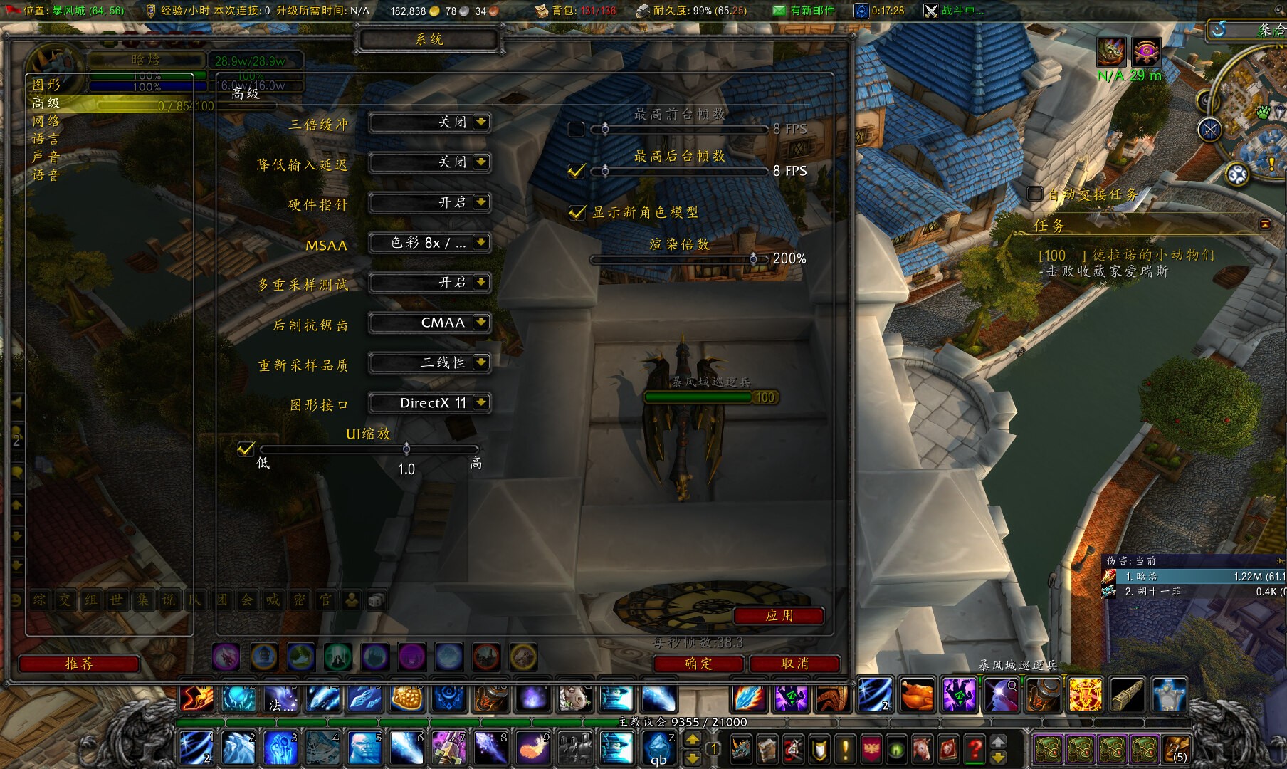

wow的测试帧数太感人了,在16倍抗锯齿+最高特效+200渲染的情况下,390平均帧数仅仅能勉强维持在20-40帧之间。380就更悲剧
采用的测试方式是在暴风城,从大门一直顺时针绕圈飞行。
380的成绩更是惨不忍睹,基本不能正常玩(幻灯片)。390其实也差不多,转视角的时候卡顿非常严重
PS域内没有一个玩家,否则帧数会更低
综上对比所有的测试,数据汇总如下

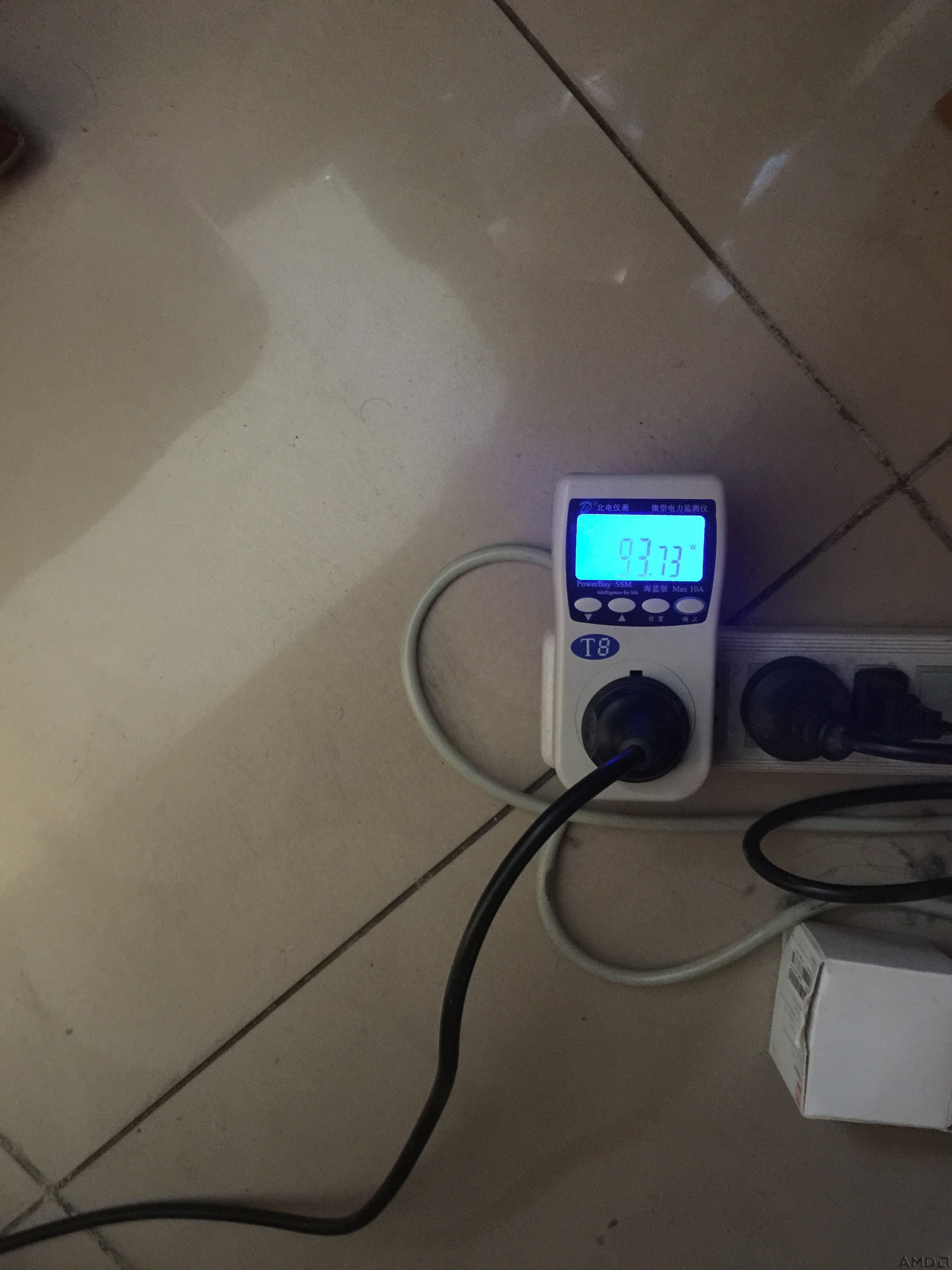

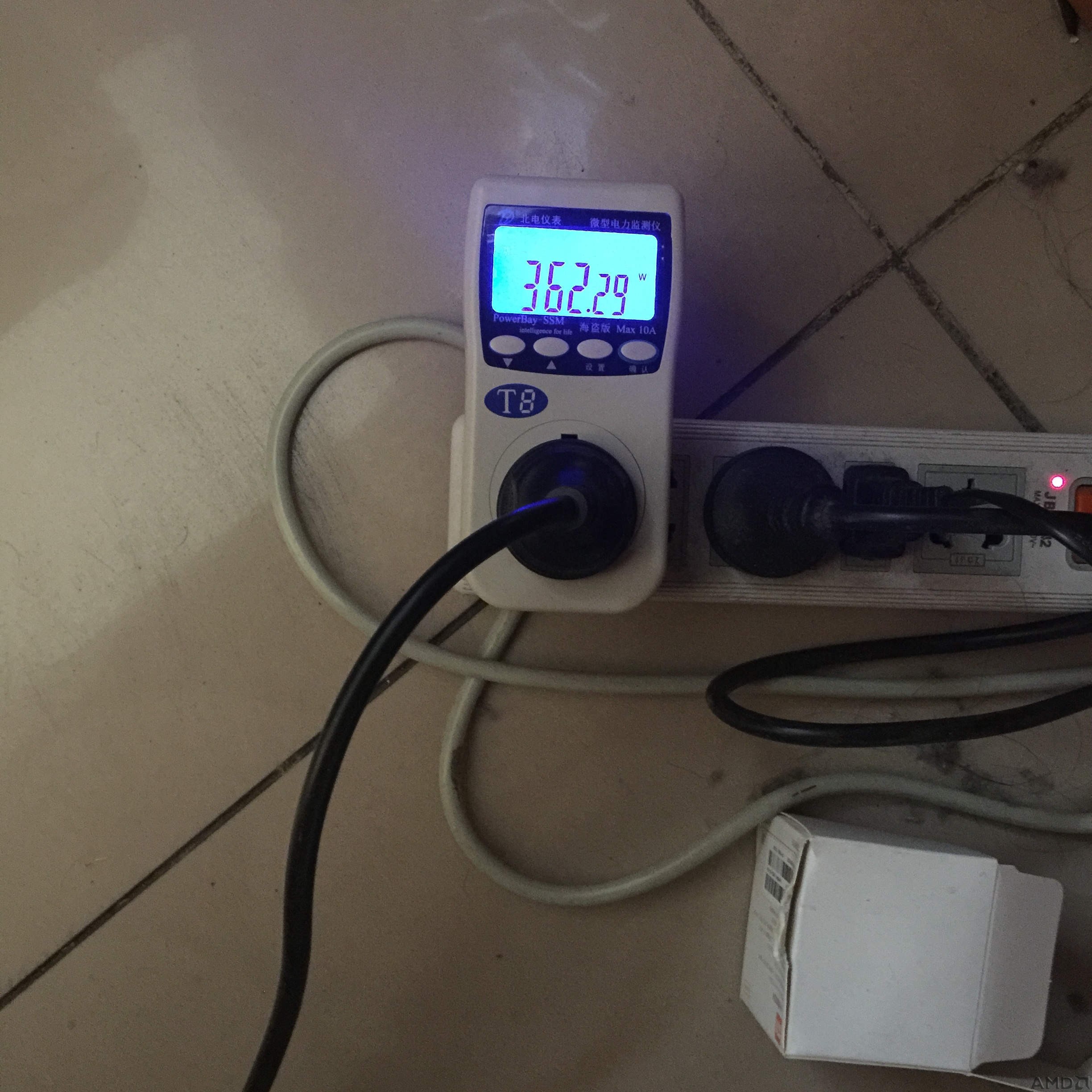

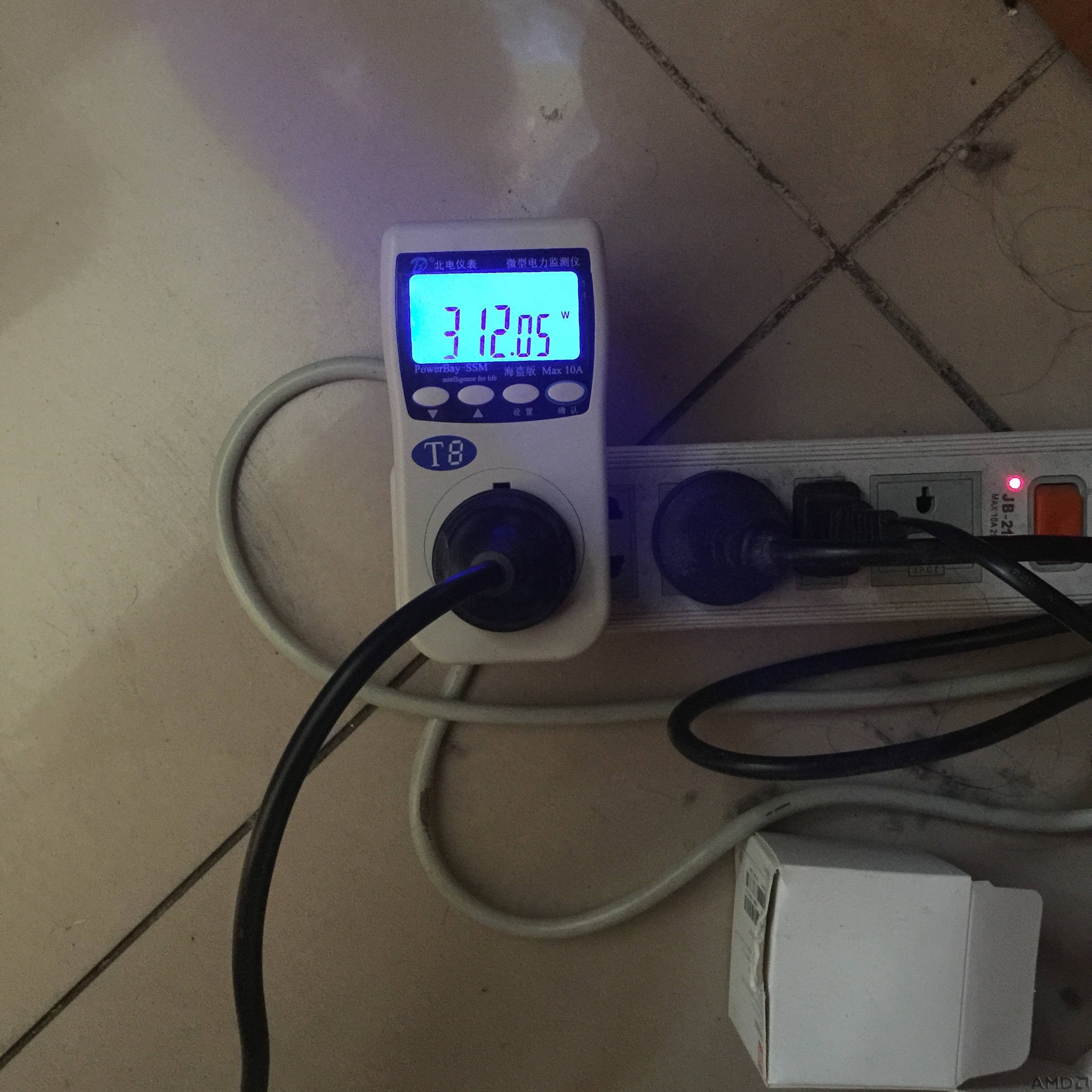

最后上功耗测试,毕竟现在更多的人不只是看重性能。
r9 390
其中93w是显卡完全空载的功耗,312w是正常运行仙剑6时的功耗。cpu和显卡同时满载时功耗是360w
