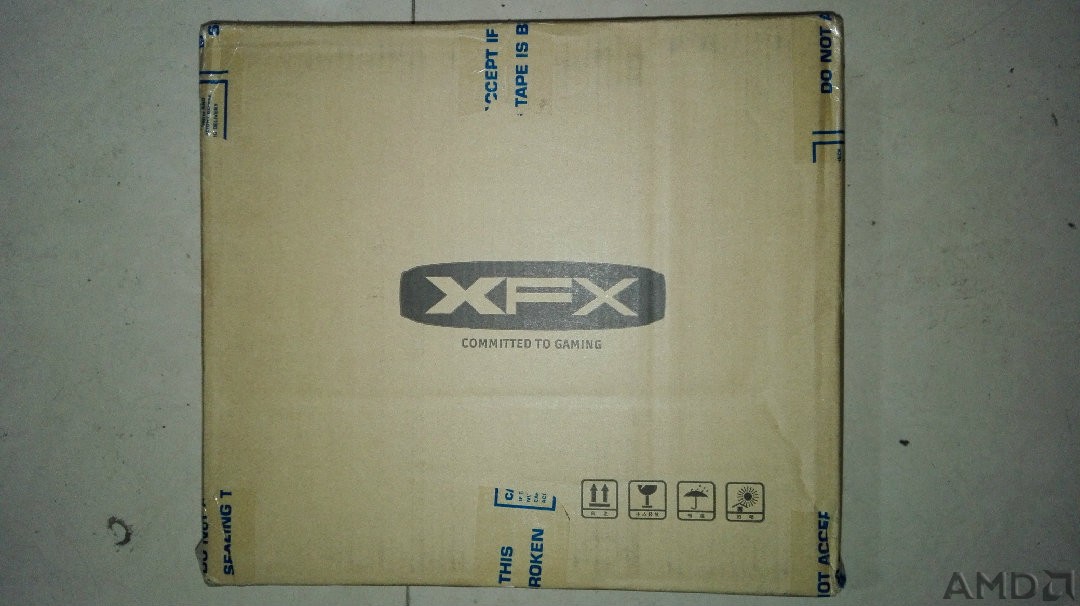

先来个收到时的外包装图,还有显卡原包装的正面、反面拍照图

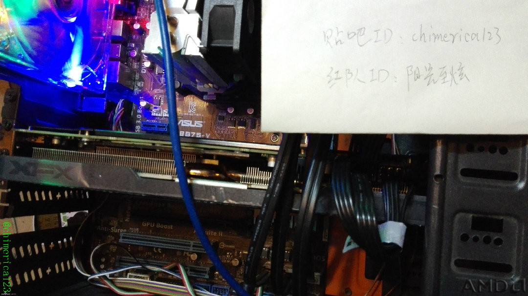

按要求再弄个产品图的纸质手写ID,如今显卡已经装上去了 本人字写的不太好

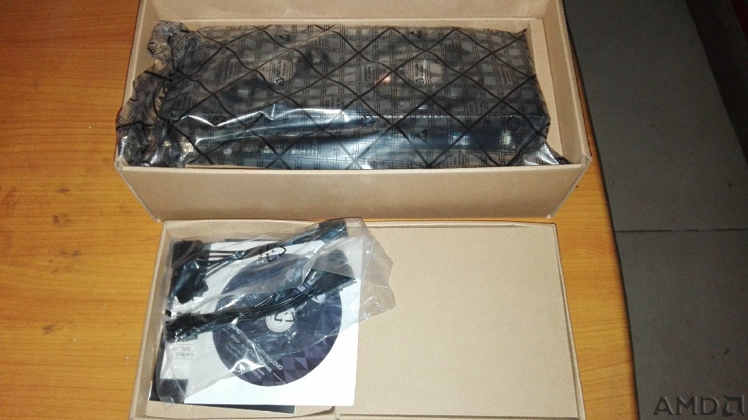

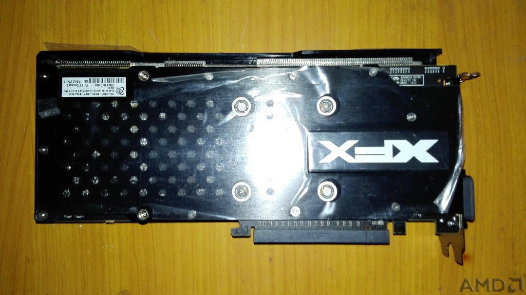

X造型的包装壳虽然霸气,其实X的4个角是空的,真正的东西是里面一个长方形的包装盒,就是传说中的显卡。带有背板,膜撕掉。这显卡运行游戏,发热的主要是后面的背板,前面的马甲几乎不热,前面的膜就没有撕掉,据说这样可以提前享受售后服务

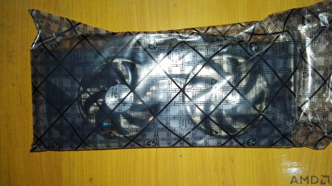

打开包装,显卡正面、反面拍照图

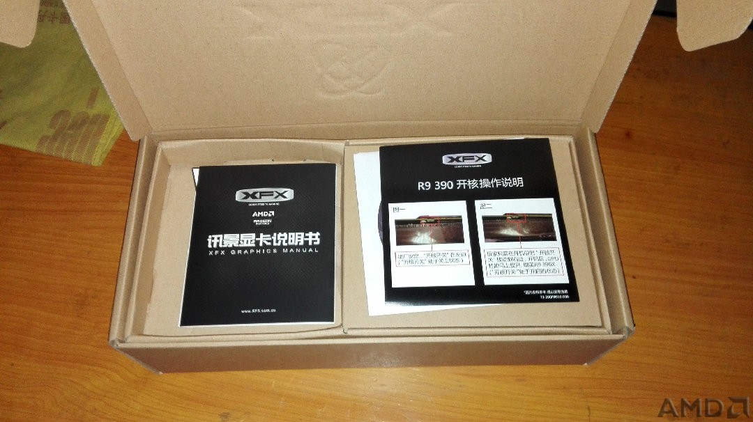

补充一张里面有说明书和驱动光盘

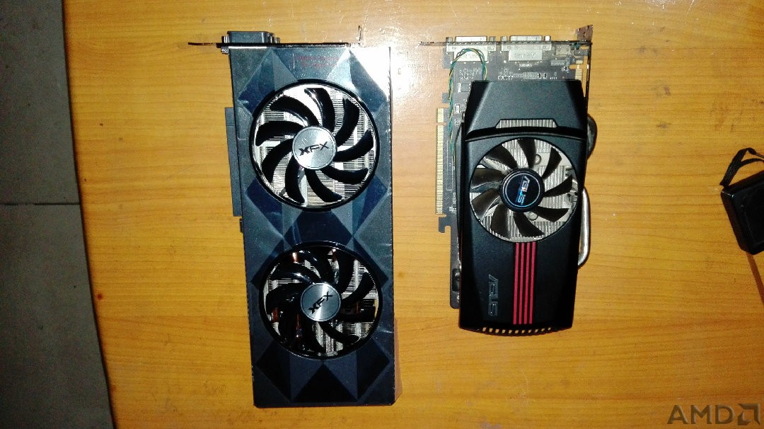

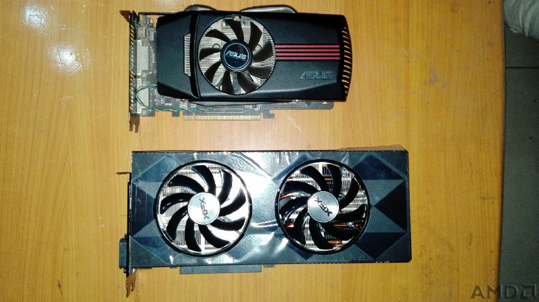

对比下我的老卡:阿苏斯的GTX460+。1G显存经常被爆,风扇直升机,功耗发热都感人,后来还花屏卡死机,气的我直接升级到8G大显存。虽然390也是煤气灶,但是更静音,温度没有想象的恐怖,但遗憾的是风扇没有启停技术,也没有信仰灯。本人腰带紧,一张显卡战斗多年。对比下2者的长度
用卷尺测得一个长22cm,一个长28cm

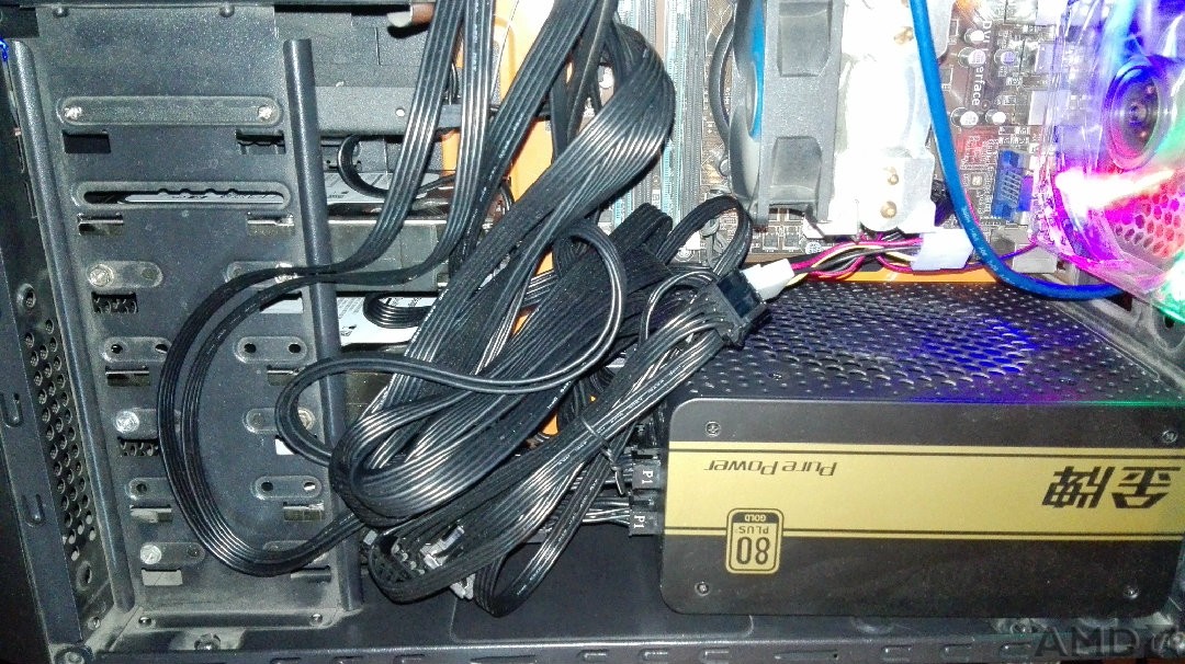

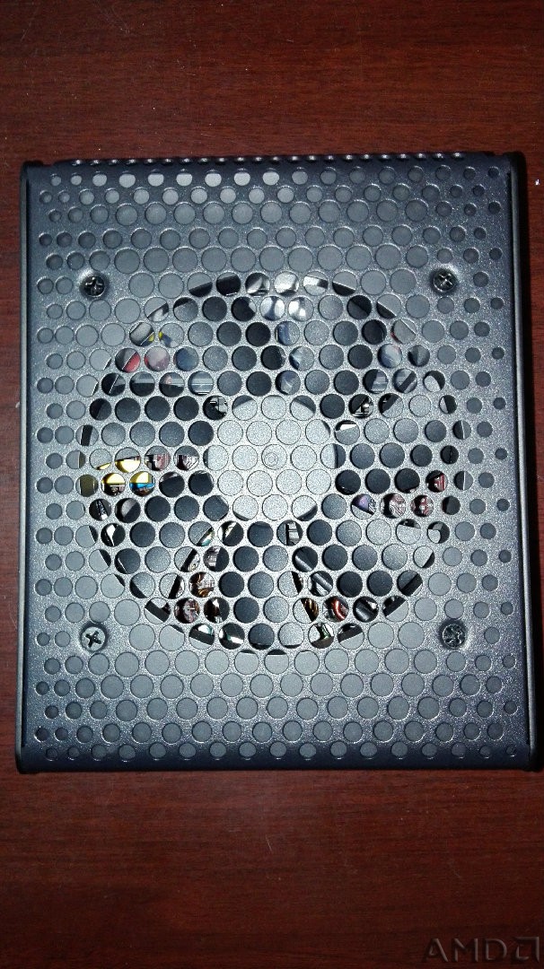

对比下我的2个电源,游戏悍将红星炸弹额定功率500W,带390用了一个星期,其实完全没有问题的,能带的动。但我始终不放心,万一哪天红星闪闪BOOM了,我的390加主机里的4个硬盘就得哭晕

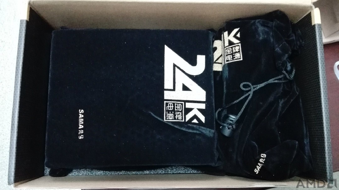

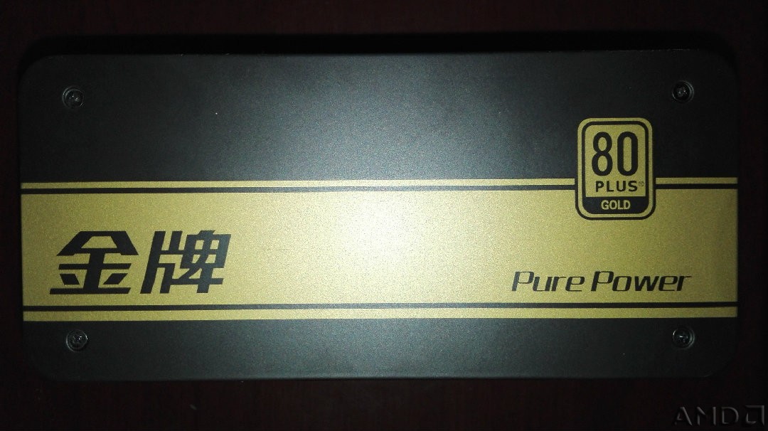

新入电源,先马750W,搞活动只花了四百
还是金牌、全模组的
机箱较小,电源比以前的更大,而且线更长,显卡和电源刚好放下,比较拥挤了

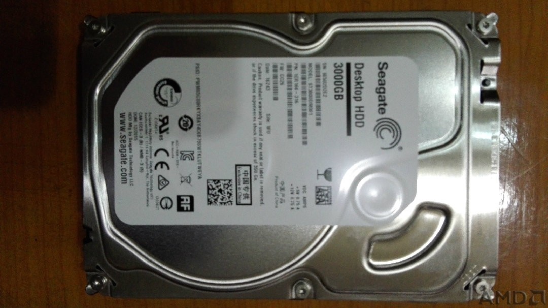

顺带着花单价500多入了2个3T希捷硬盘当仓库,就6T了,只拍摄了其中一个,都长一样

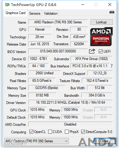

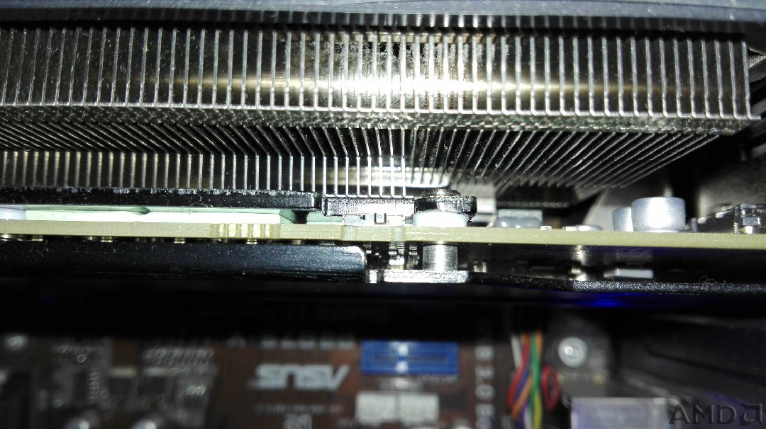

如图中间有个一键开核按钮,其实是双BIOS功能,轻轻一拨动,390立马变成390X,要在关机情况下去按,以免损坏显卡这些相当于我390和390X都可以体验啦~~~
GPU-Z检测
未开核前,390的参数
开核后,立马变390X
主要变化是:
流处理器2560变成2816个
ROPs/TMUs、像素填充率、纹理填充率都变大了
还有GPU核心频率由1015MHz变成了1060MHz
注意:蓝宝石的开核版,390和390X都是1060MHz,也就是说频率不发生变化,而XFX的是1015变1060

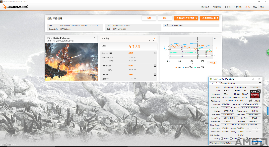

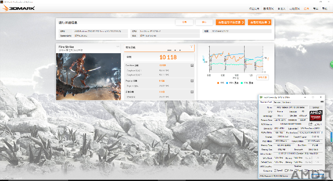

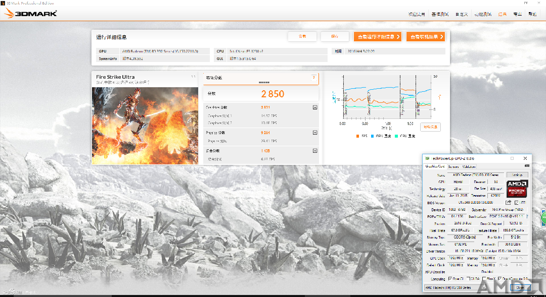

跑分测试:
我的CPU是e3v2,内存金士顿普通条4Gx2,我用390跑3DMark 11时候软件出错,用390X才跑成功了
390X跑3DMark 11,4900多分
用新3DMark测试和对比
3DMark Fire Strike 开核前后对比
3DMark Fire Strike Extreme 开核前后对比
3DMark Fire Strike Ultra 开核前后对比

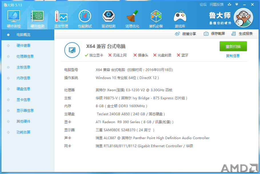

鲁大师跑分,开核前后对比
未开核15万分
开核后16多万分
貌似其他朋友有跑17多万分的
总体感觉,开核比未开核,分数增长幅度较小,实际体验并不是很明显,可能就是FPS多增加几帧而已

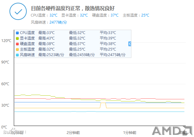

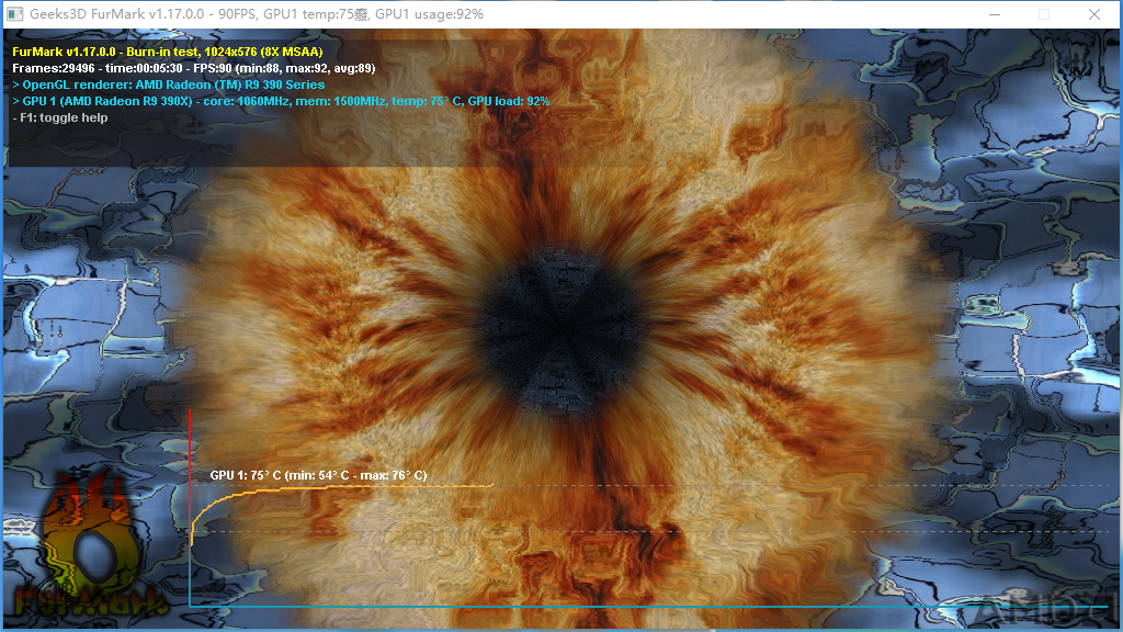

温度和功耗:
我是中国南方地区,测试时室内温度为24度,空载情况下包括CPU、显卡等硬件的温度为30度上下
玩游戏时,CPU最大达到过50多度,显卡最高70度左右,总体来说温控还是很理想
XFX 390显卡不带风扇启停技术,新显卡和新电源的风扇都比较静音,声音反而被CPU散热器风扇盖过了,CPU散热器成为最大噪音制造者

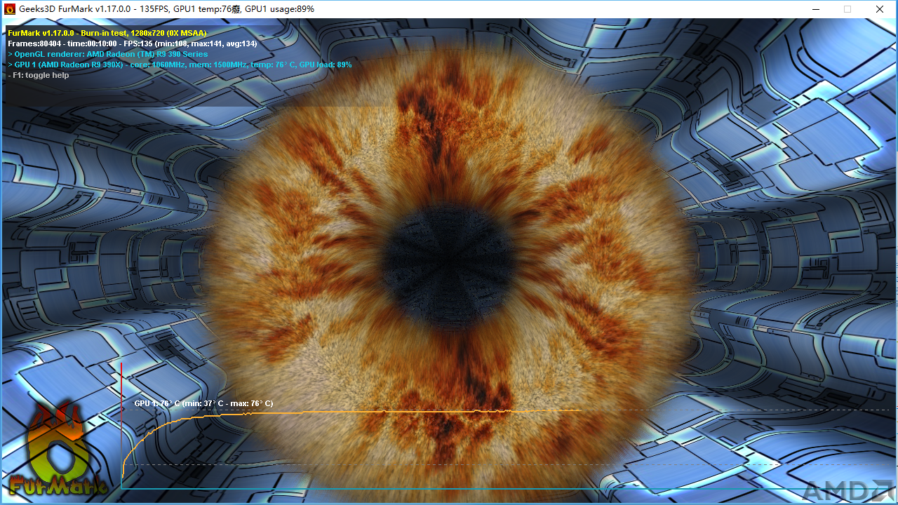

跑了下甜甜圈,就跑了10分钟,温度温度在76度,功率为350W左右
功耗方面,空载功耗是60多W
(我主机一共接了1个固态硬盘+3个机械硬盘,共4个硬盘)

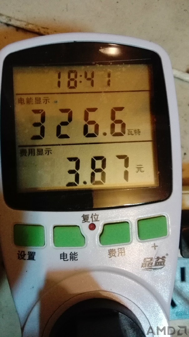

跑3DMark时候,测到的较高功耗为320多W
玩游戏开很高特效情况下,目前看到的最大功耗是360多W、370多W,没有超过400W,所以我的750W新电源能够足够保障稳定运行了
总体来讲:虽然都说390功耗高、温度高,但这款XFX 390开核版,并没有我想象的恐怖,总体上温控和功耗都还比较理想。

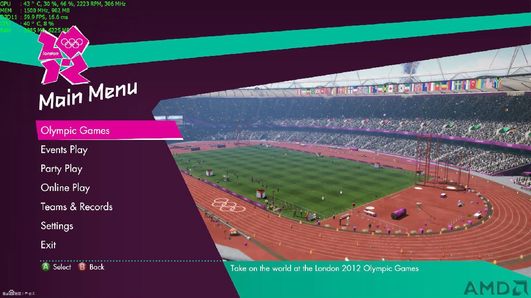

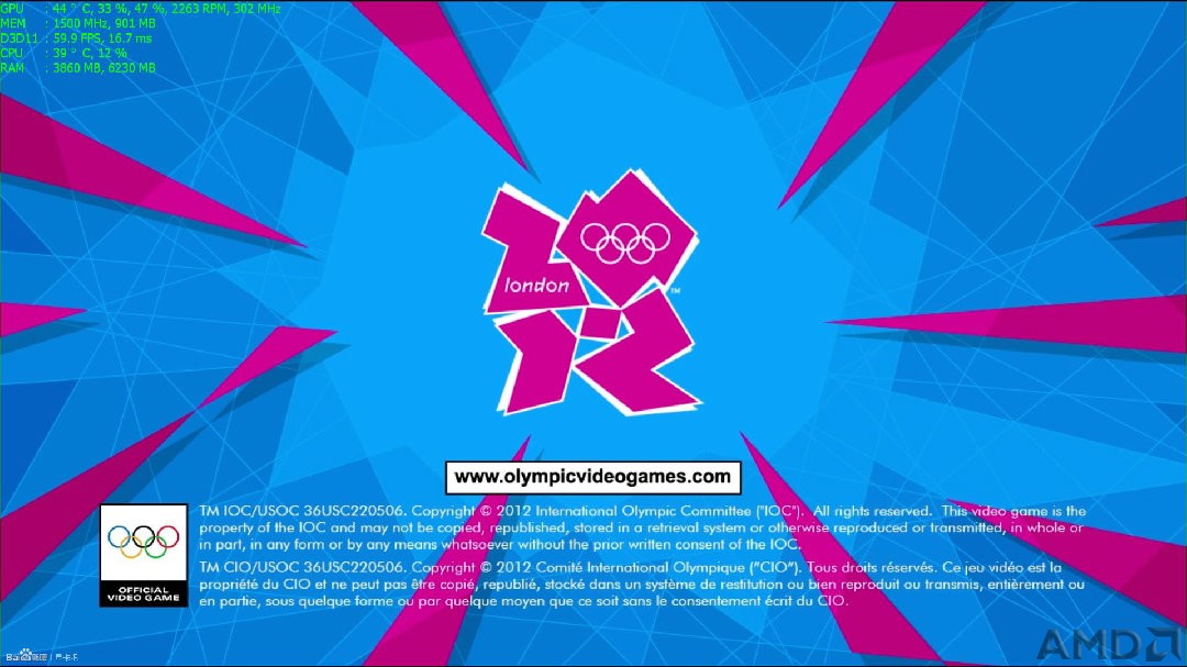

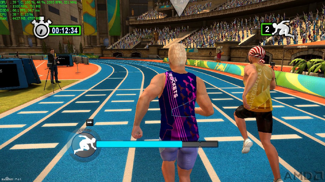

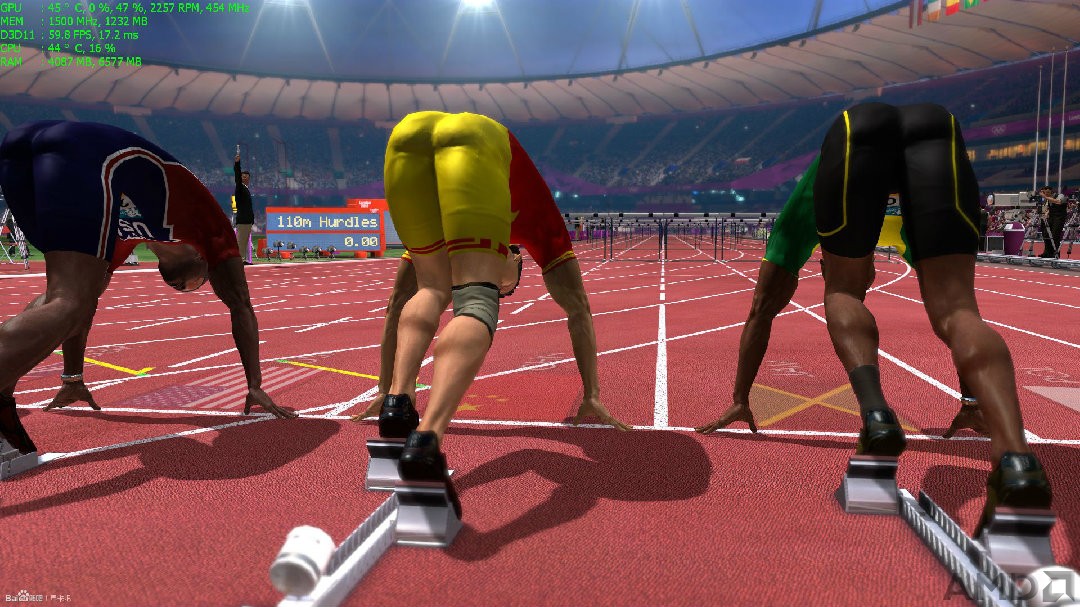

体育游戏:伦敦奥运2012
本人体验了一把博尔特刘翔的感觉
这个游戏开最高效果,显存占用1G,GPU温度40多度,属于极度流畅

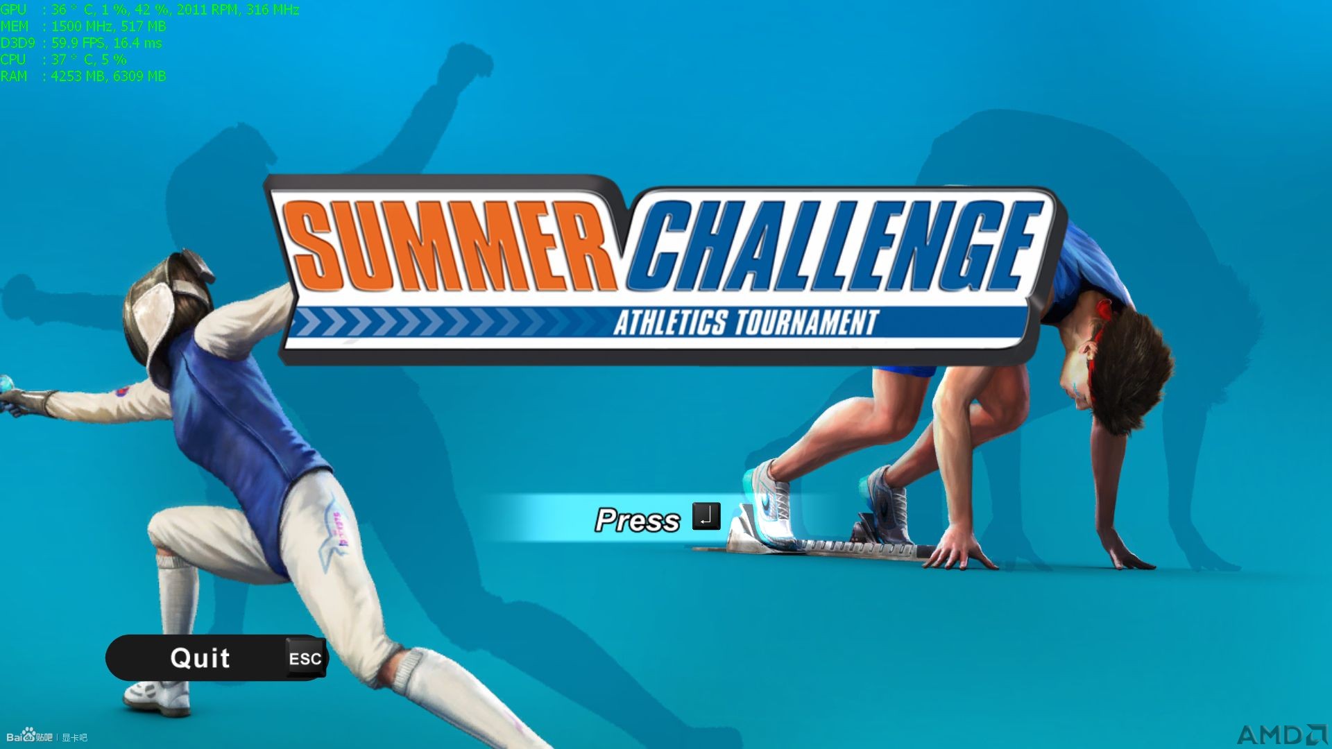

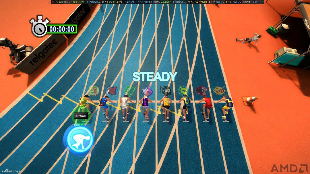

体育游戏:夏季挑战赛
这个游戏配置要求不是很高
显卡温度40多度

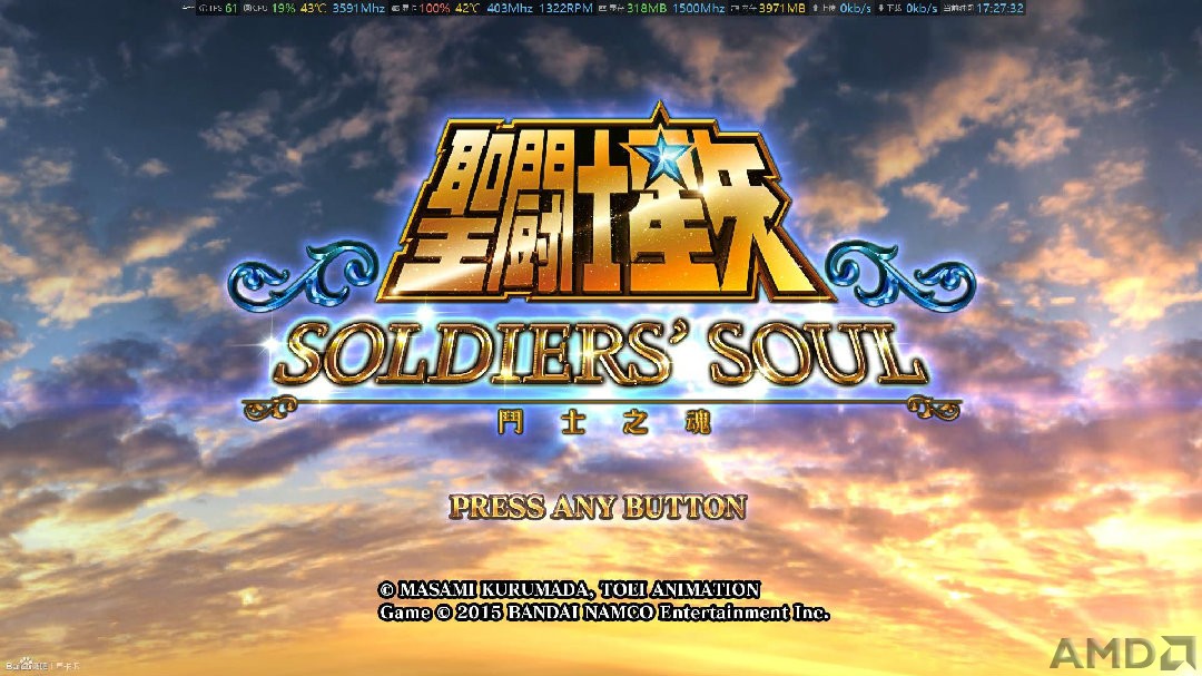

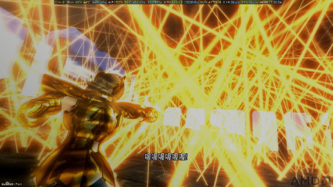

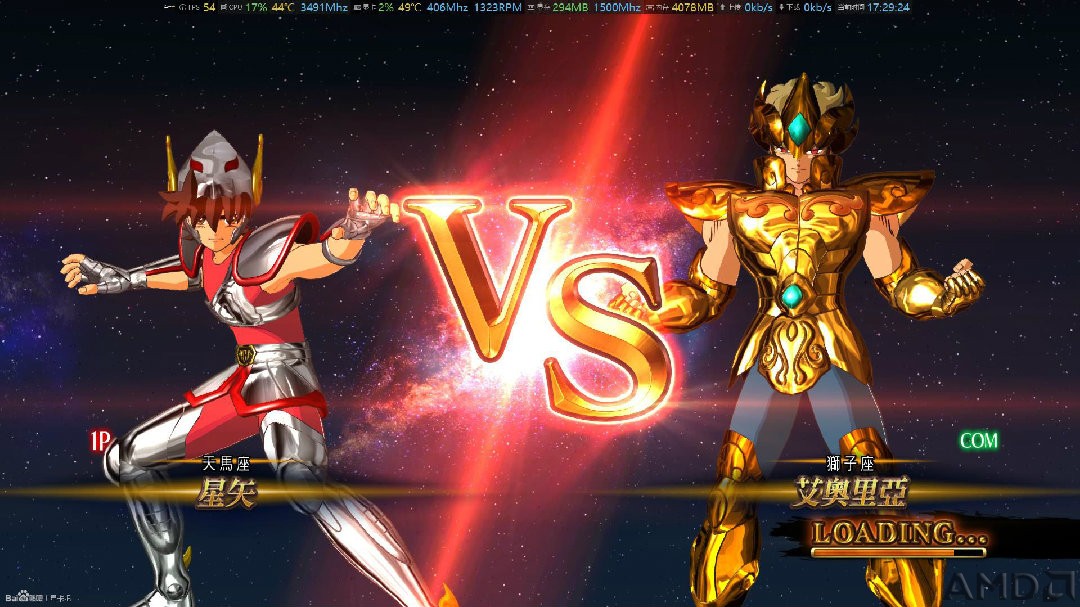

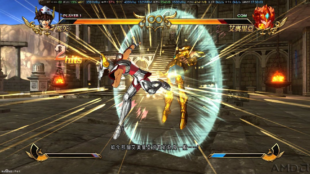

格斗游戏:圣斗士星矢
星矢对决狮子座,吃闪电光速拳吃爽了,这里的特效展现非常爽
FPS貌似锁定在了60,显卡温度50度左右

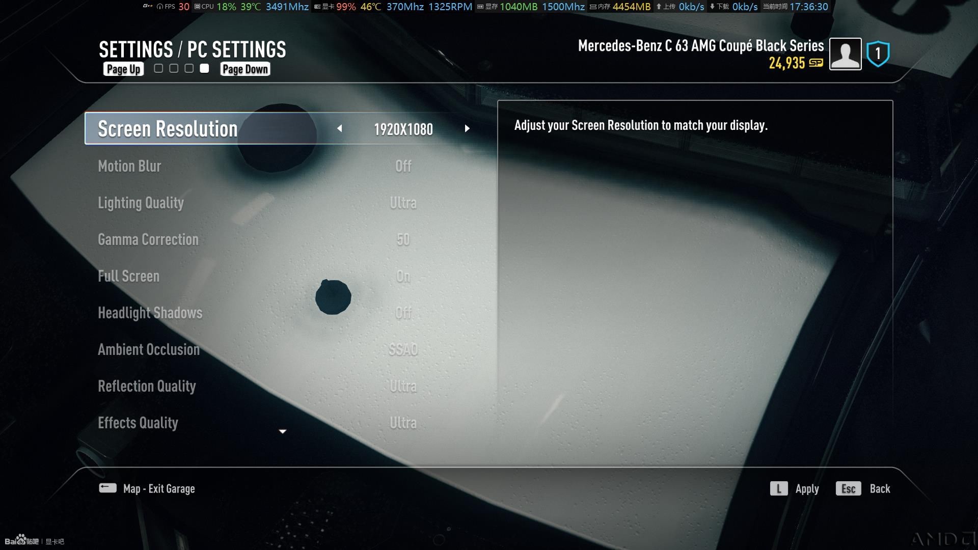

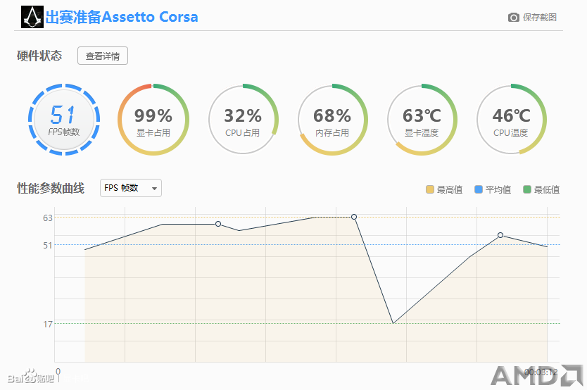

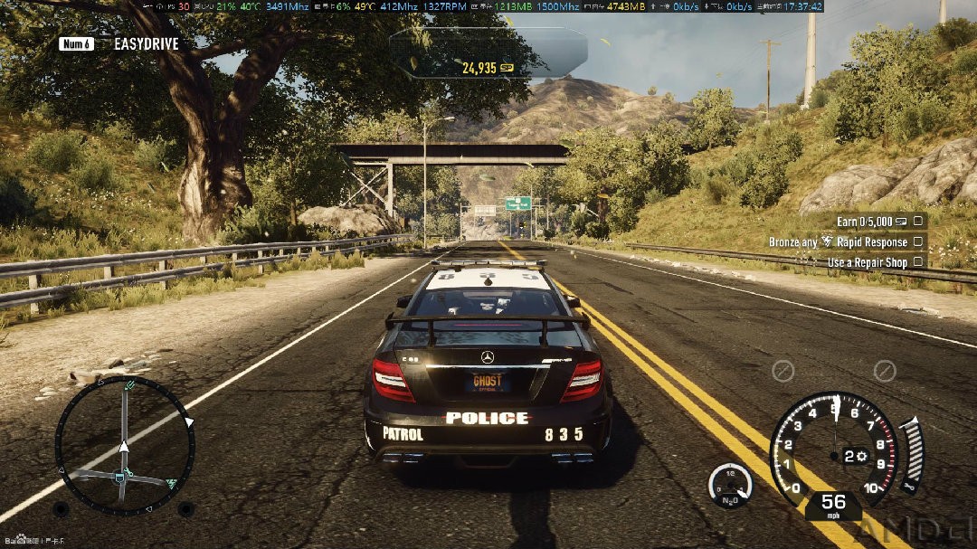

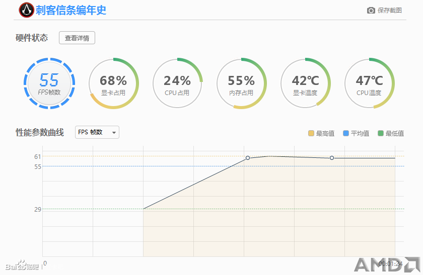

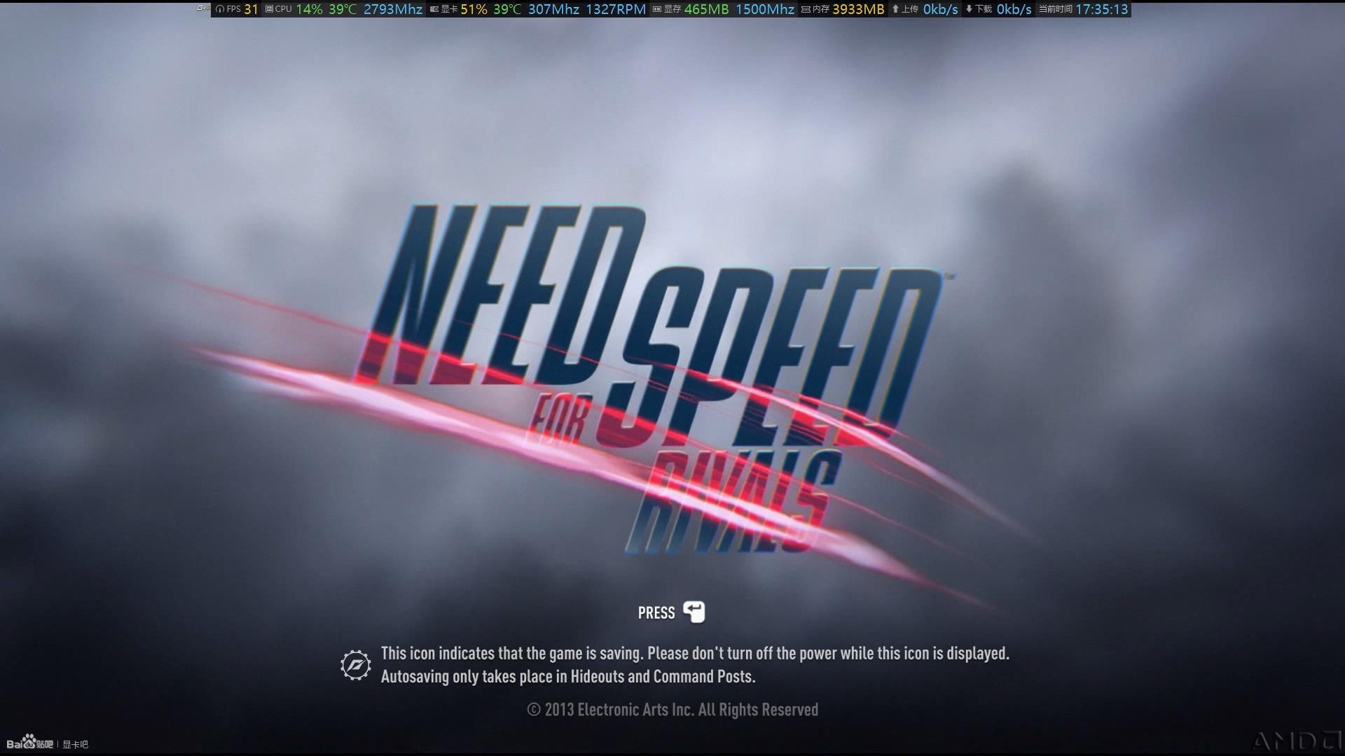

极品飞车宿敌
特效开最高,游戏被锁定到30帧,显存占用1-2G,温度40多度
整体运行很流畅,没有卡顿出现

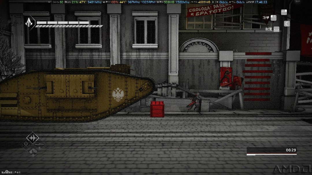

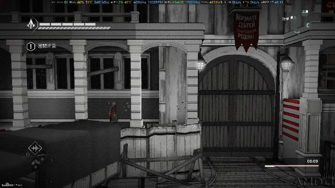

刺客信条俄罗斯
2.5D横版游戏
游戏很流畅,读取也几乎没有卡顿,以前GTX460在读档时比较卡顿
虽然早已通关,但这个坦克,把我虐了很多次!设计的真变态,时间完全是掐指计算的

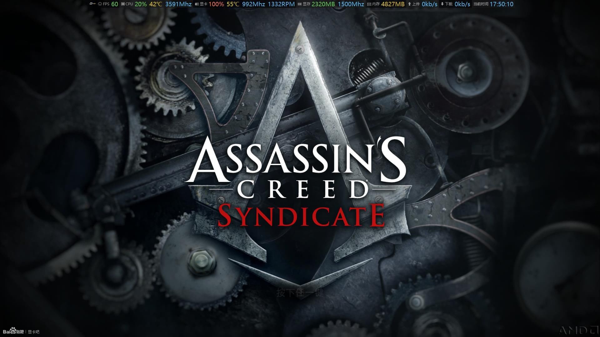

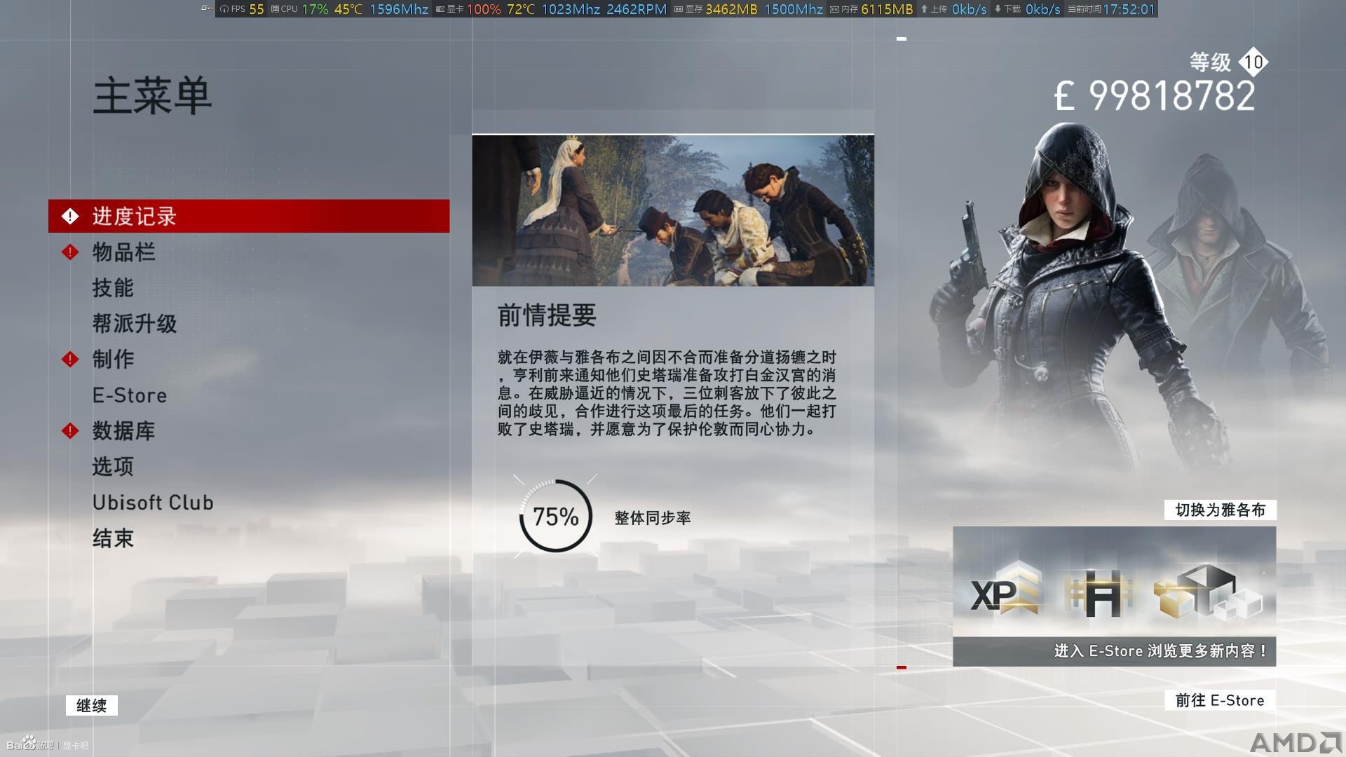

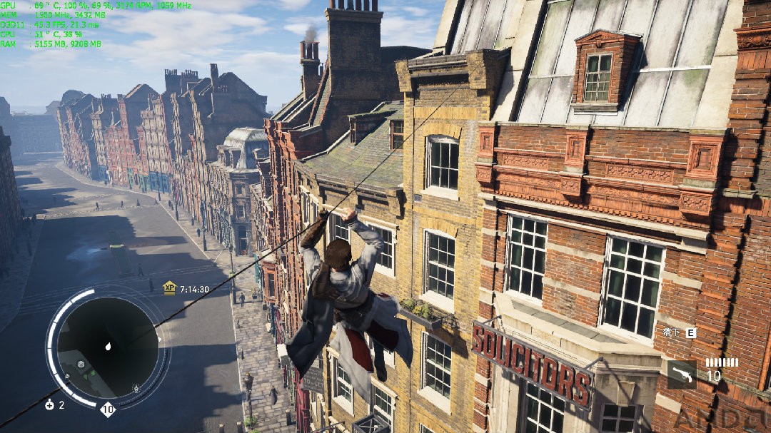

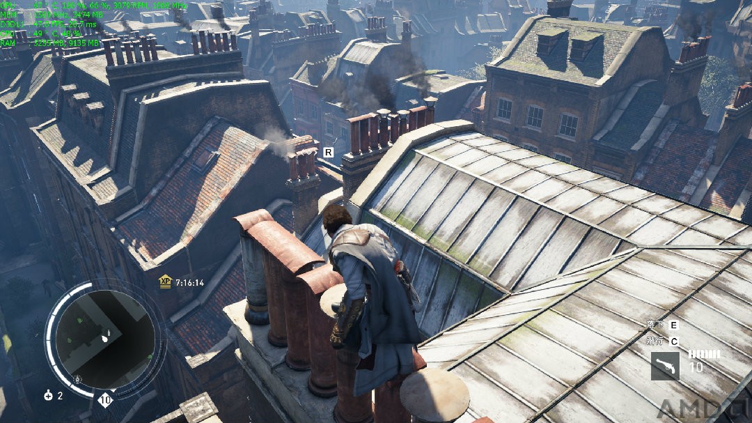

刺客信条枭雄
特效高开,开很高的特效能够流畅运行。这游戏FPS波动较大,温度终于上升到了感人的71度,显存占用3个多G
这个游戏是我目前看到功耗最高的,功耗达到360多W

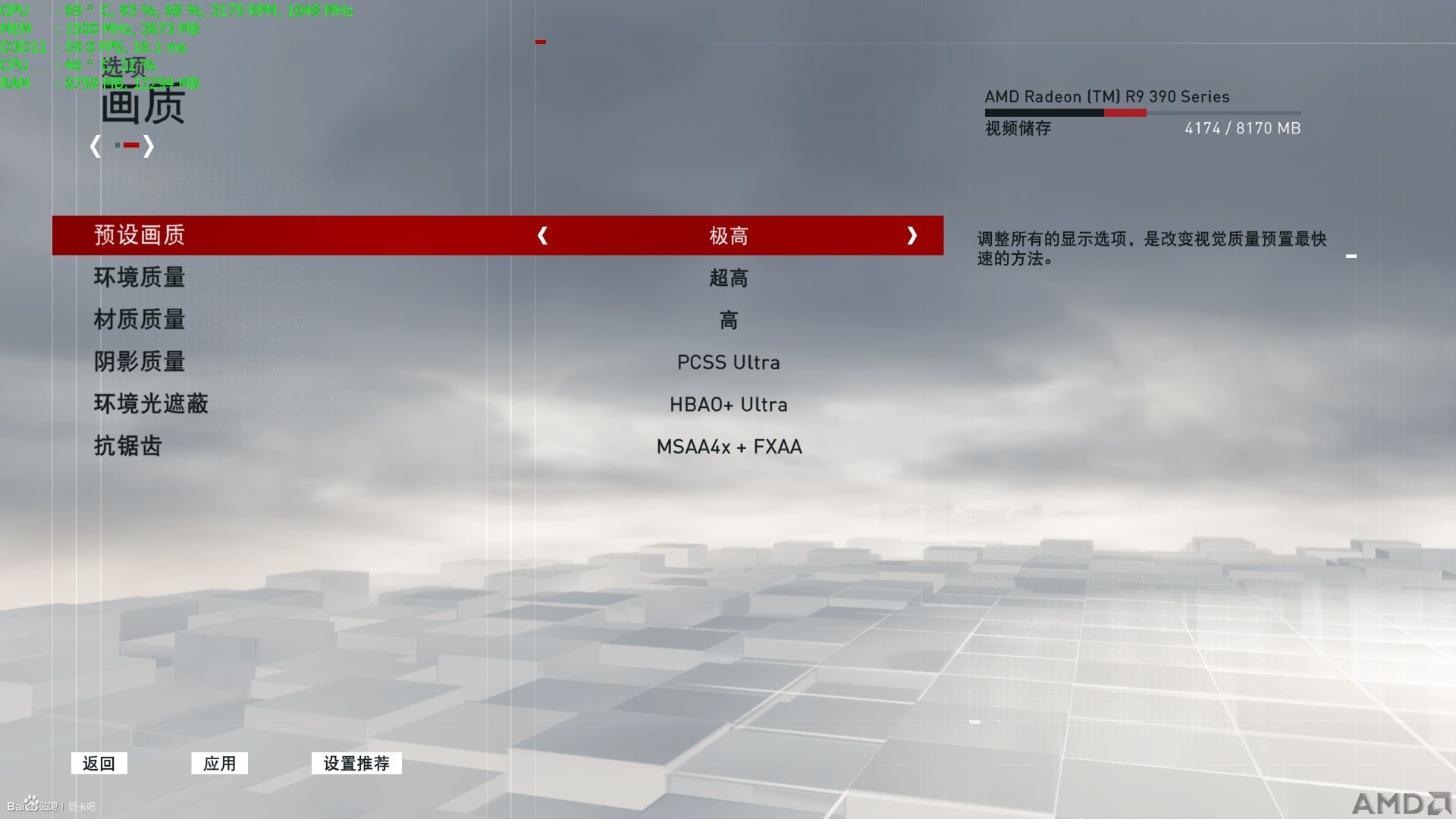

a2acb812c8fcc3ce7e2ddd909545d688d63f20e4.jpg 5caec9fcc3cec3fd42d3b3d6d188d43f859427e4.jpg
如果开最高最极致特效,抗锯齿开最高,温度70度,显存占用将近5G,8G大显存不用担心
然而帧数只有20-30多帧了,还是基本能流畅运行

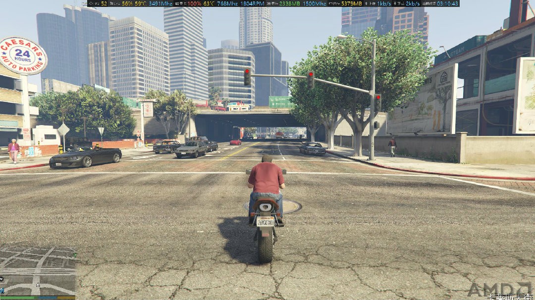

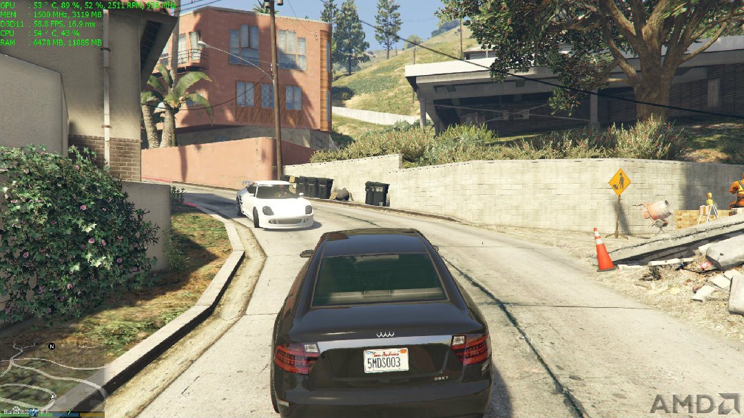

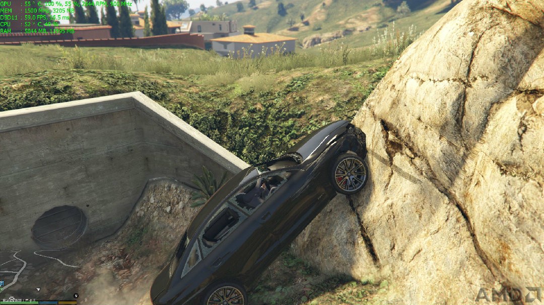

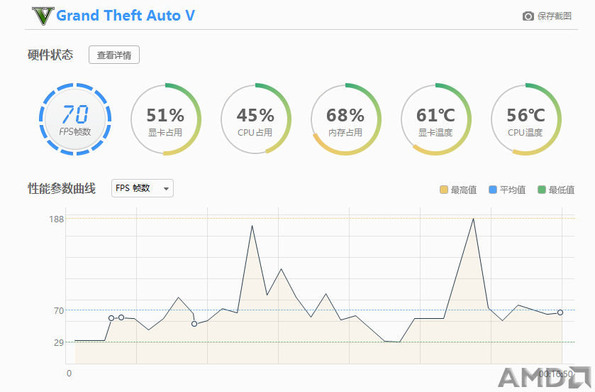

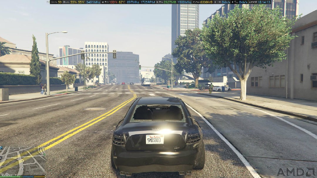

侠盗车手5(GTA5)

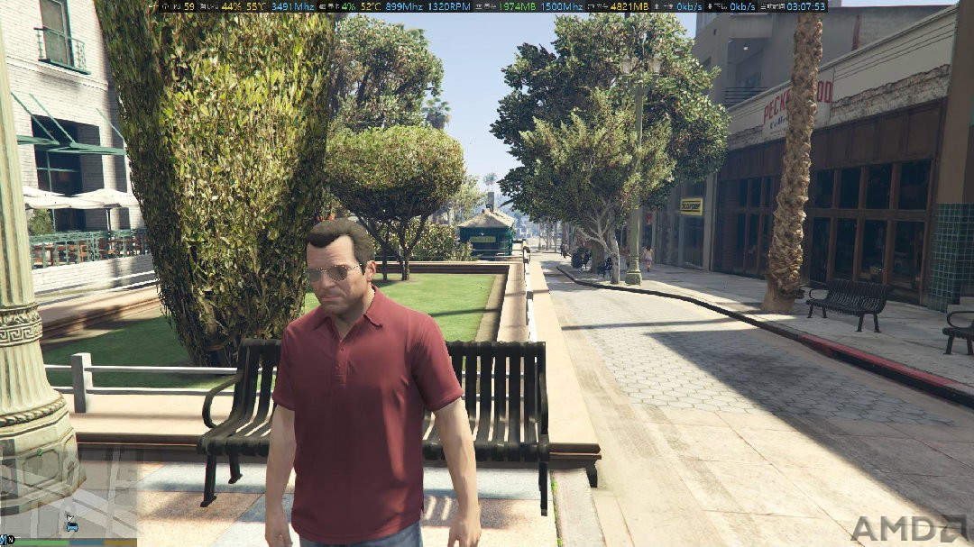

特效开的非常高,但没有开极致的特效,极致特效个人感觉尤其动态模糊情况下体验不到最佳最流畅的感觉。高开情况下,显存占用3G上下,显卡温度60多度
不开垂直同步,帧数达到70多帧,运行感觉很流畅,特别开车体验很爽

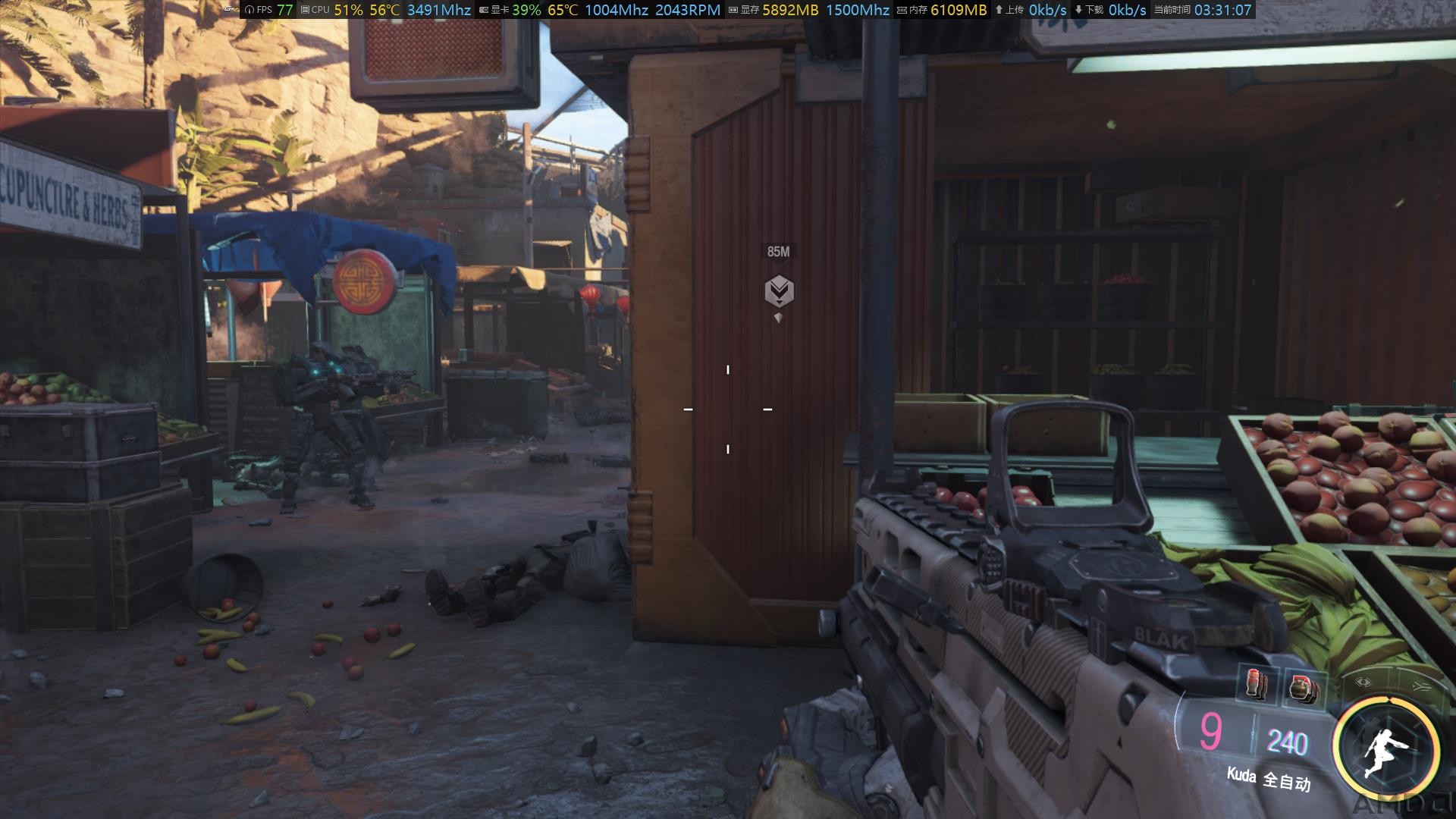

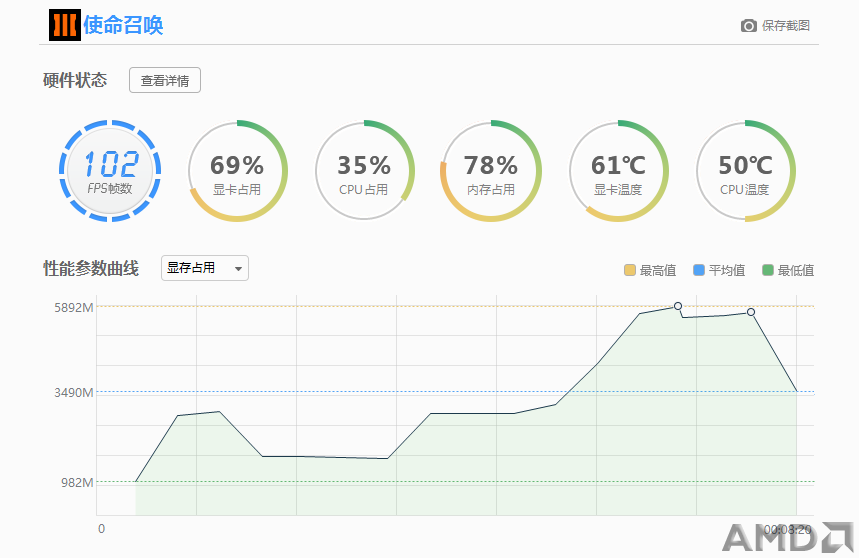

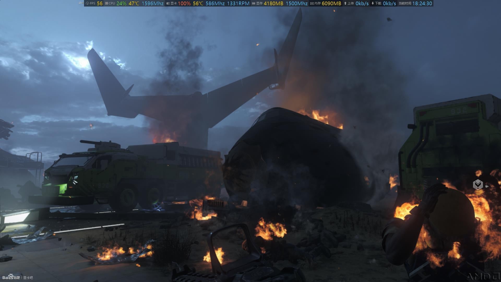

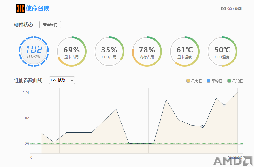

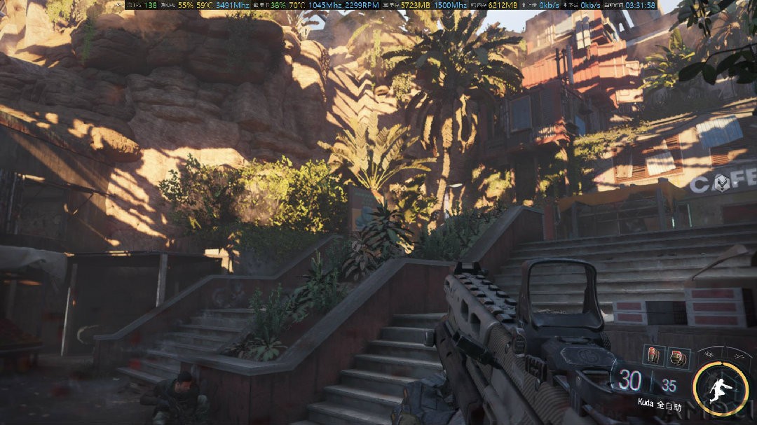

使命召唤12
这个游戏真是烧显卡,既吃显存、也吃内存。当然也最能体现出我8G大显存的作用,一般情况下进去随便就吃掉4G的显存,高的场景遇到过占用6G显存,我暂时不敢开最高最极致的特效,我看到有朋友开最高会占用9G的显存。内存一定不要低于8G,我的8G内存随时都可能被爆然后弹出,运行非常流畅,帧数平均达到100帧了

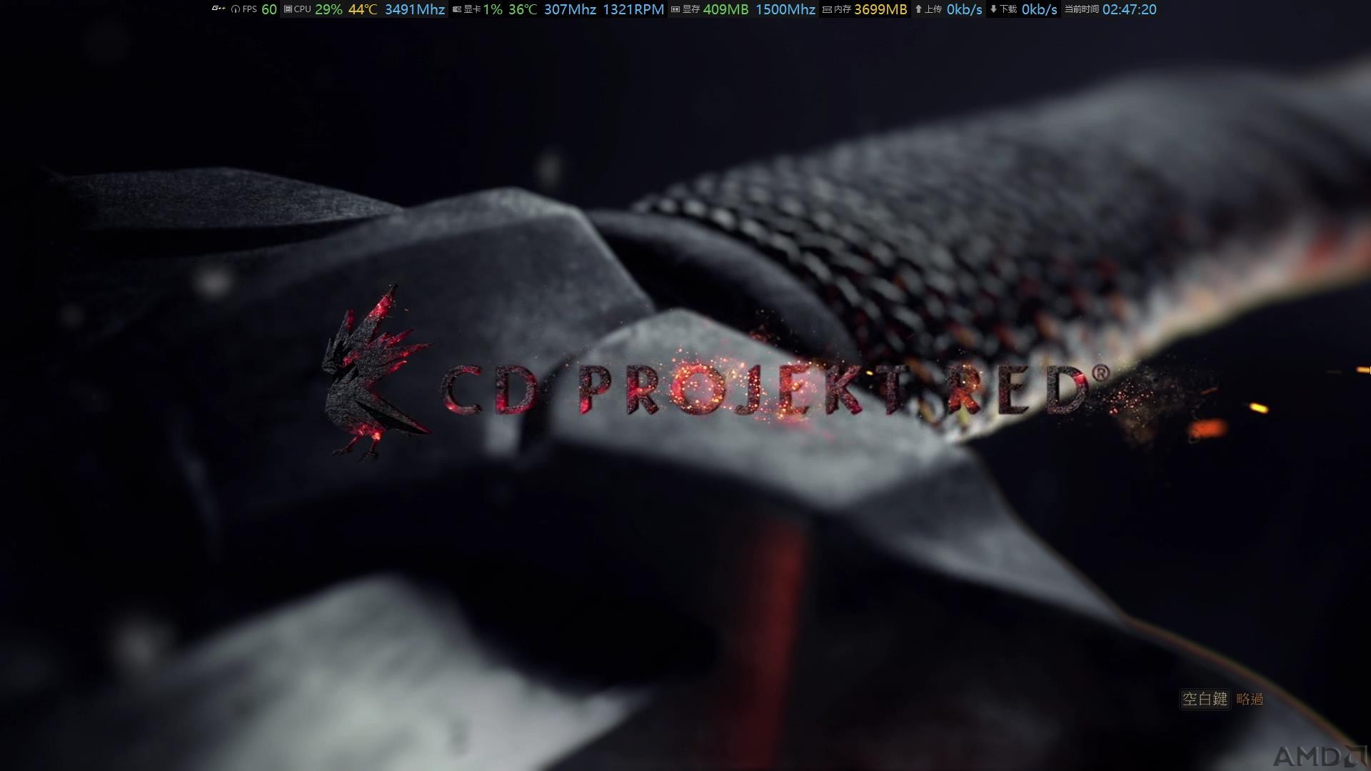

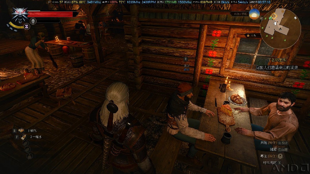

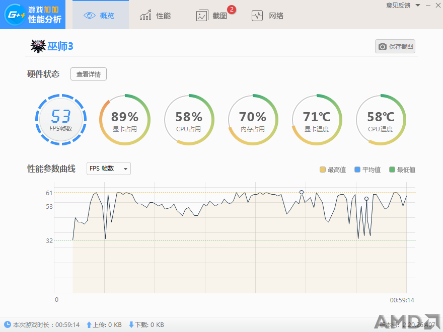

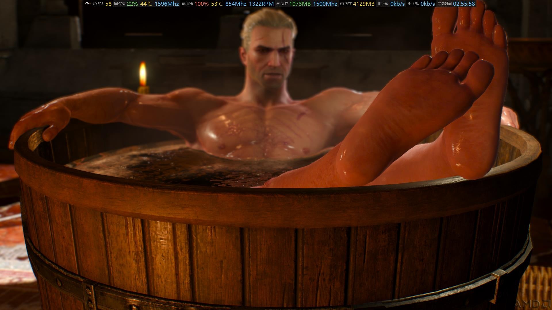

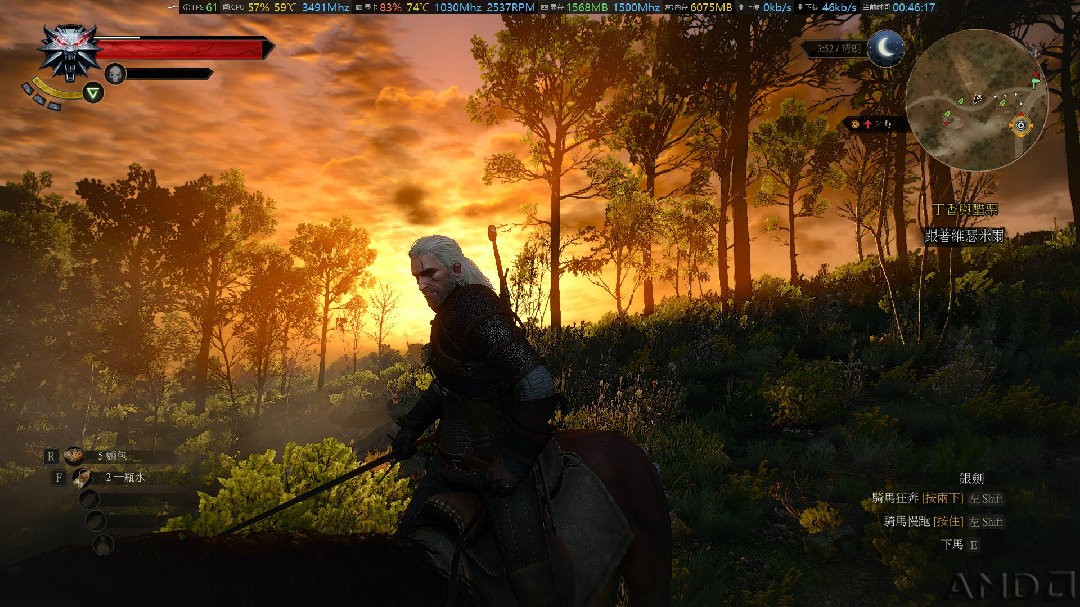

巫师3

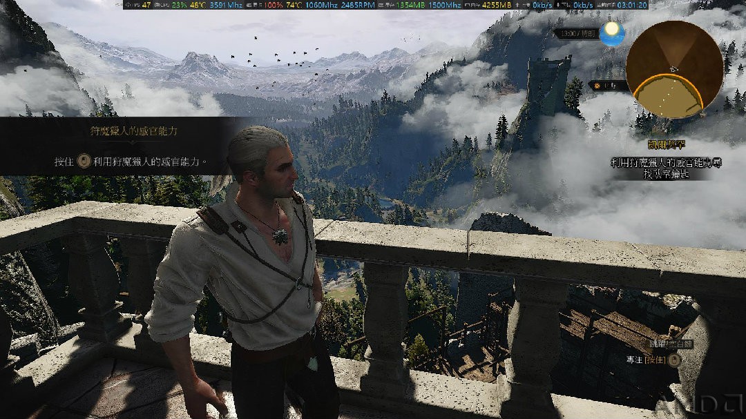

游戏画面制作的非常精美,A卡看上去渲染色彩艳丽华丽,开最高特效,50帧左右流畅运行,还有基情画面哦~~~
以上选的几个游戏都基本上通关了,本来还玩过好几个比较吃显卡的不错游戏,但当时玩完都已经删了,反正差不多的,也不会差到哪儿去的。

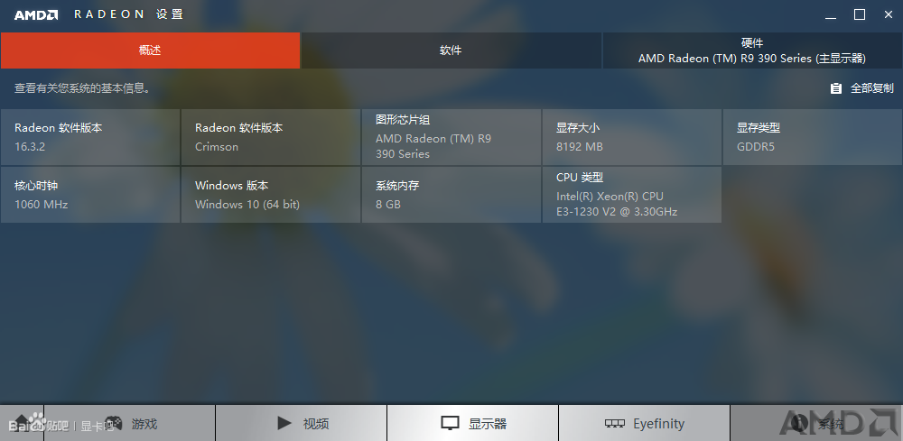

最近几天,我更新了显卡的深红驱动
估计应该是3月底放出的最新驱动
比买的显卡里面附带的驱动光盘内的文件更新,而且操作界面也不同,数据比较直观,可以很好的看到自己电脑的配置

跑甜甜圈10分钟,温度温度在76度,功率350W左右
加了极限烧鸡模式,还有水波纹特效,跑了5分多钟,基本上稳定在75度
功率都是350W左右
