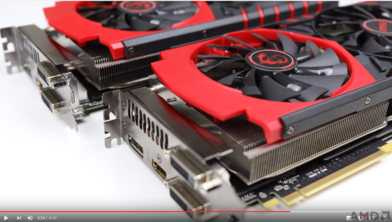

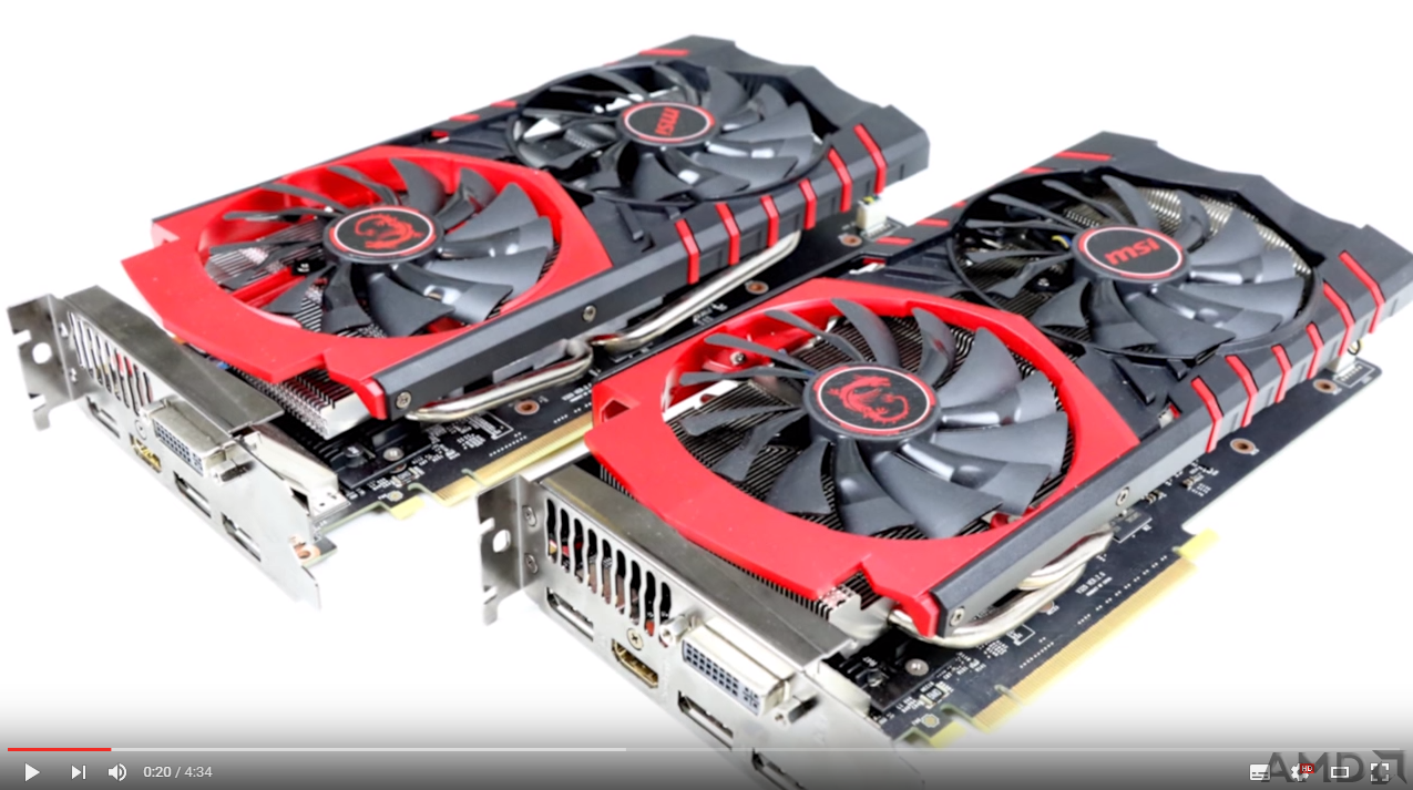

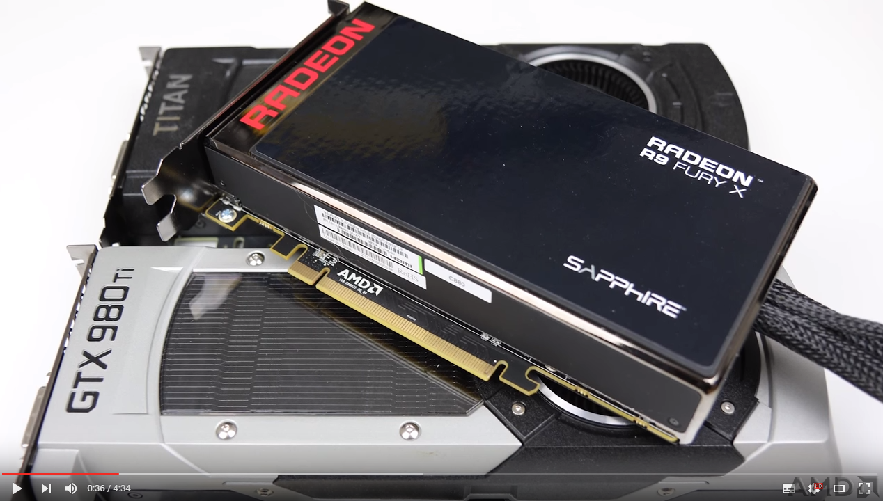

本评测中使用的显卡.
两张微星980TI
两张蓝宝石FURY X
测试使用I7 6700k oc,保证CPU不会成为瓶颈.测试中还有GTX970,GTX960与R9 390,R9 380参与测试.

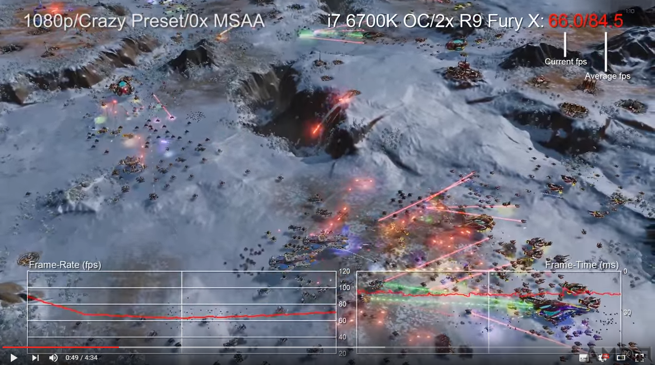

首先测试双卡FURY X交火测试
在1080P全高画质无Msaa下,FURY x交火表现良好,全程80+帧数,左为即时帧数,右为即时累计平均帧数.

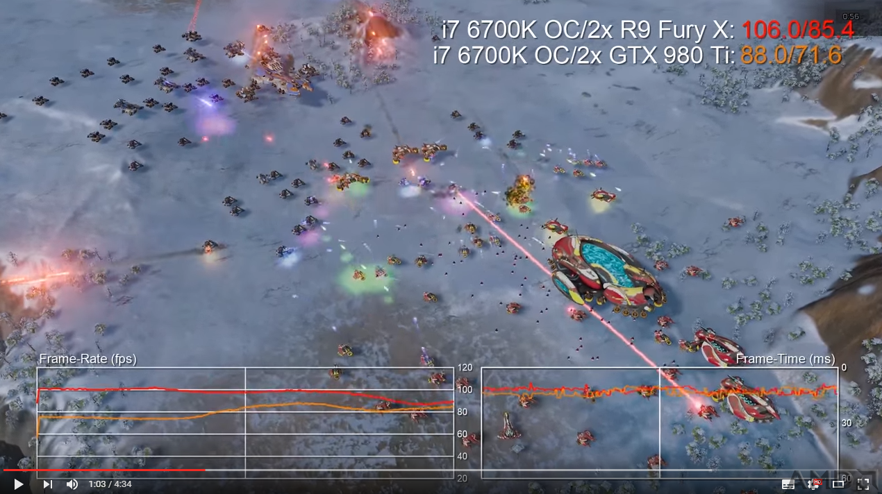

然后我们引入980TI sli...你会发现这两种显卡组合不是一个档的显卡在进行对比..

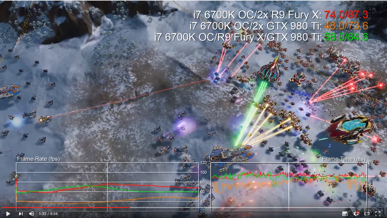

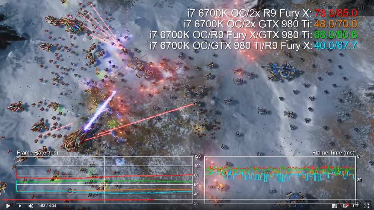

既然起点灰烬支持AN混交,那么我就把FURY X 做主卡,980TI做副卡,引入比较一下,顺便看看帧数曲线~
结果是.....N卡加进去的越多,表现越糟糕...FURY X做主卡 980Ti做副卡的表现仍旧强于且大幅度强于980Ti做SLI.....不知道这个时候老黄是怎么想的...值得注意的是FURY X做主卡做的AN混交和双卡FURY X做交火的表现在同一水平线上(偶尔如左图会有反超)....而双N则完全不在同一水平之上,经常跌在60以下的效率.
这个时候你一定很期待,我们将A/N的位置颠倒,将N卡做主卡,表现又会怎样呢?
结果是更加的糟糕,比双N做SLI还要的糟糕,看来980TI并不适合做FURY X的领导...

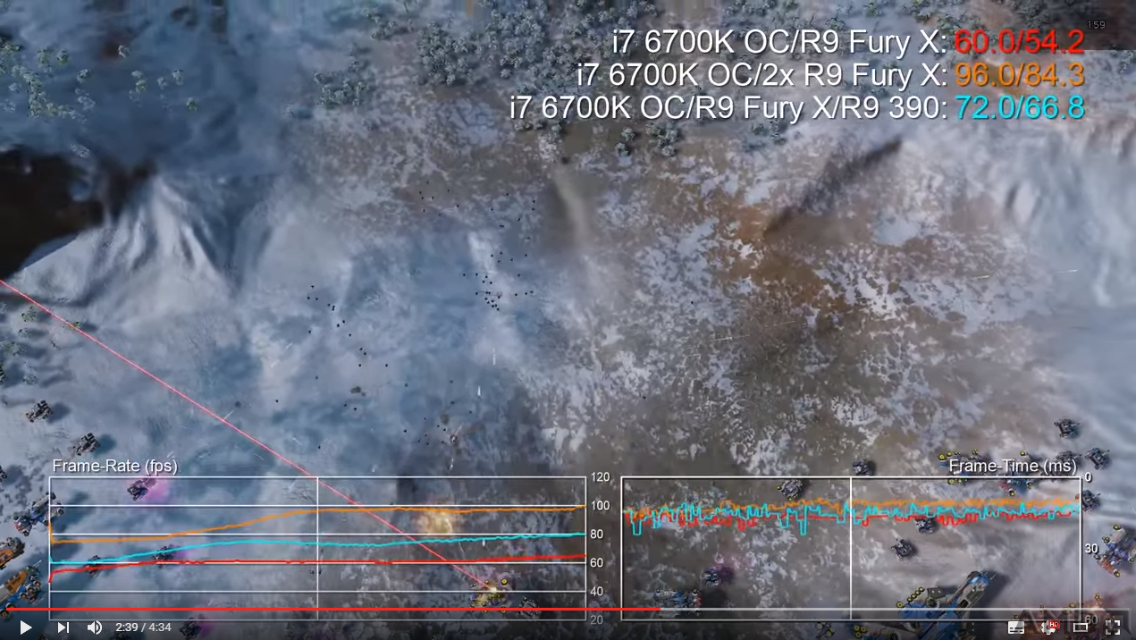

那么问题来了,FURY X与390进行混交,效能如何?
在FURY X单卡能够跑到60帧的场景下,双FURY X交火跑在了96帧上,而FURY X 混交390跑在72帧上,平均帧数则是接近双FURY X交火..看来能单不双的结论应该改改了,好歹,咱可以整一张390嘛~

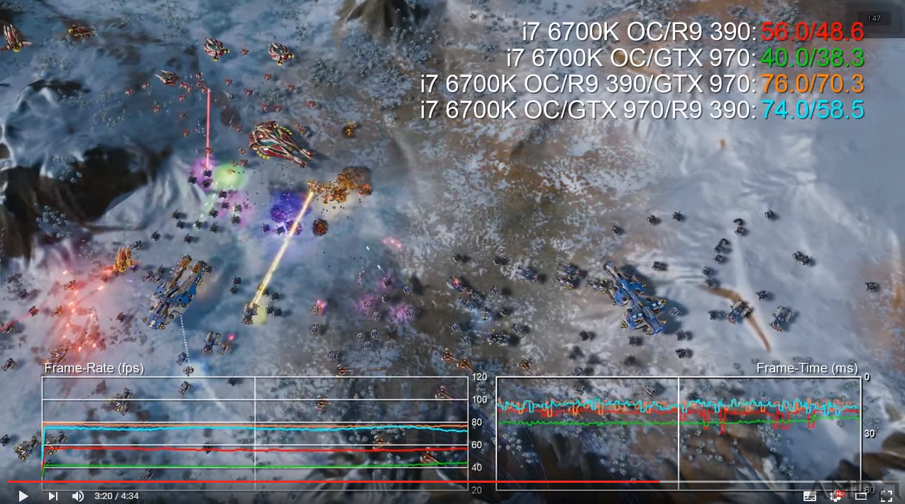

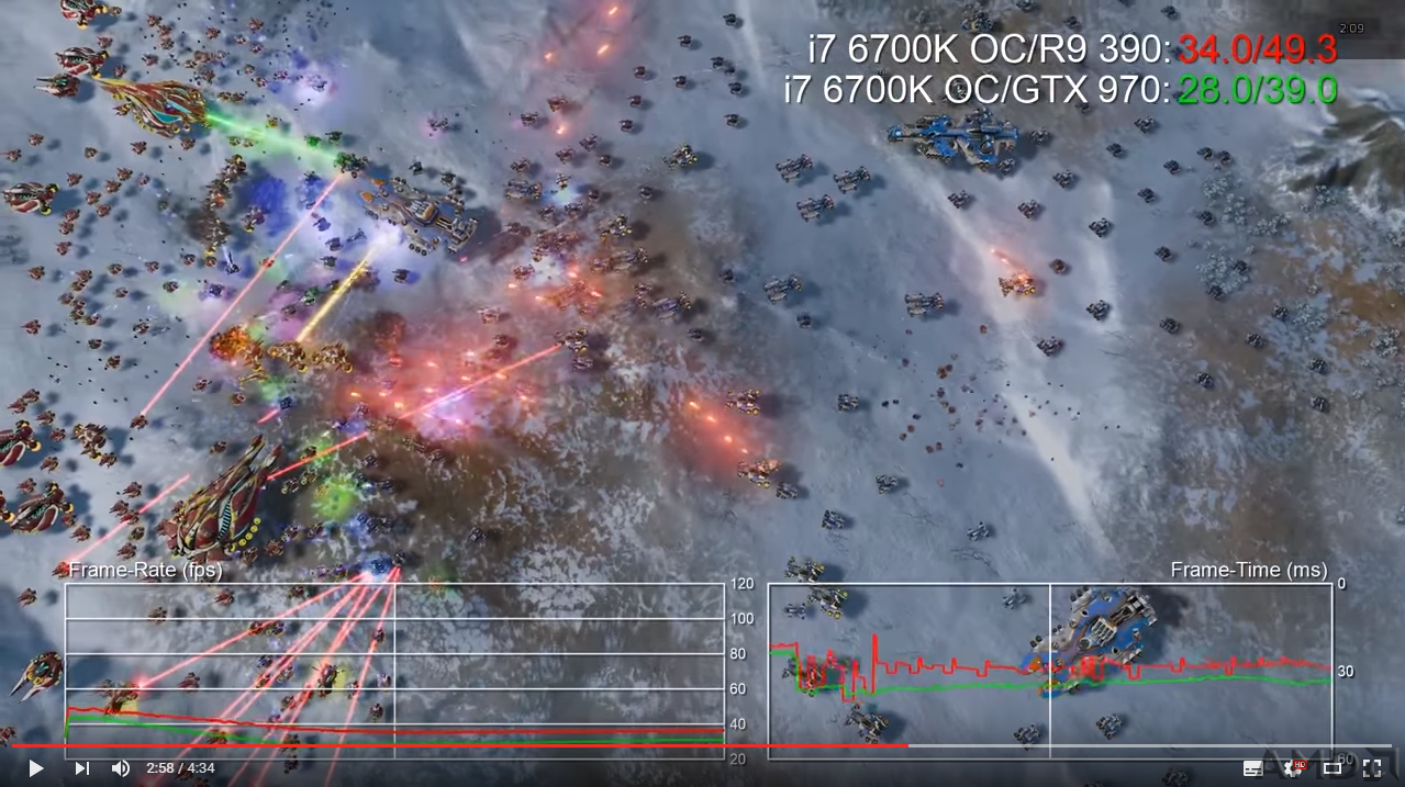

然后,进行了390单卡与gtx970单卡的测试.390虽然领先970不多,只有几帧,但是按照百分比画柱状图的话,够970喝几壶的了.

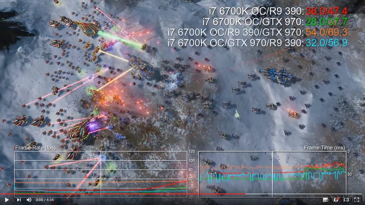

然后非常自然的,390混交970.390做主卡,表现非常有益,GTX970做主卡,就好象没什么提升一般,有些时刻表现的还不如390单卡...

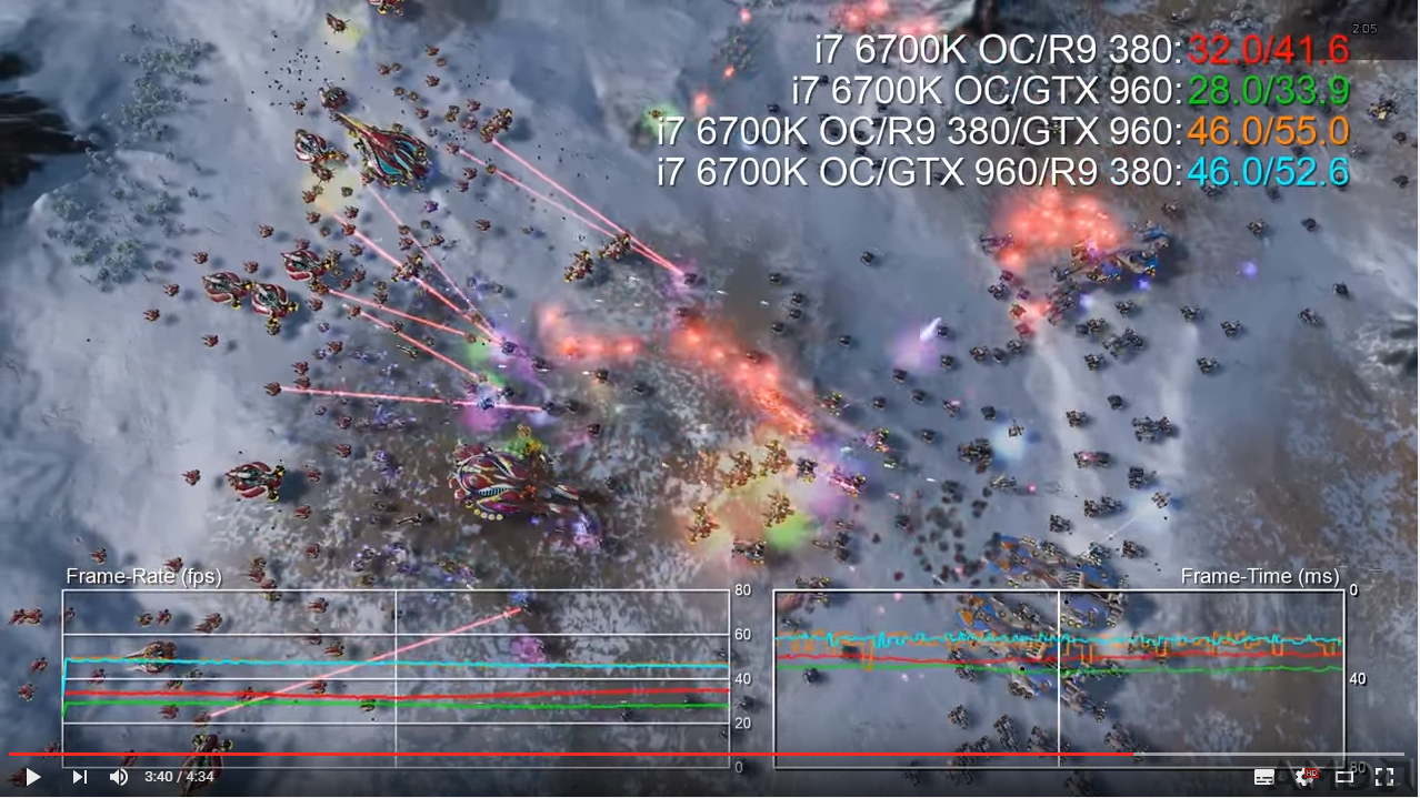

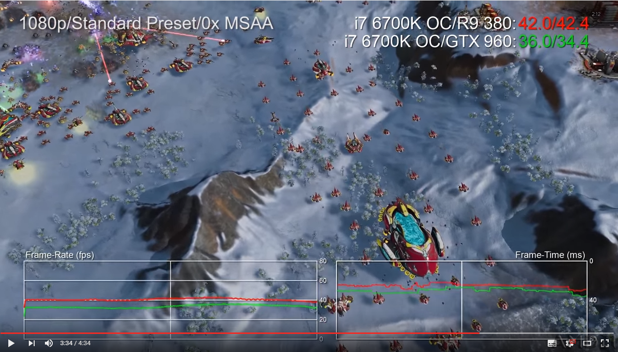

如你看到的进度条一般,测试进入尾声,接下来引入GTX960与R9 380的对比.(960对比的是760,而380则是对比的280x稍逊一些...与前两种对比不同,本次测试的两者本身在DX11下就拥有A高N低差距)
由于显卡品级的关系,游戏画质也更变为1080p下标准画质,没有开启任何Msaa.380对比960和DX11下保持相似的性能领先.
然后我们发现960混交380的效能好得不得了(对比GTX970,980Ti这些大哥,已经很不错了)虽然380做主卡,即时平均帧数仍旧比960做主卡混交380来的高,但是两者整体仍旧在同一水平之上,而且双卡的效能提升也并不如FURY X级别的来的明显.
