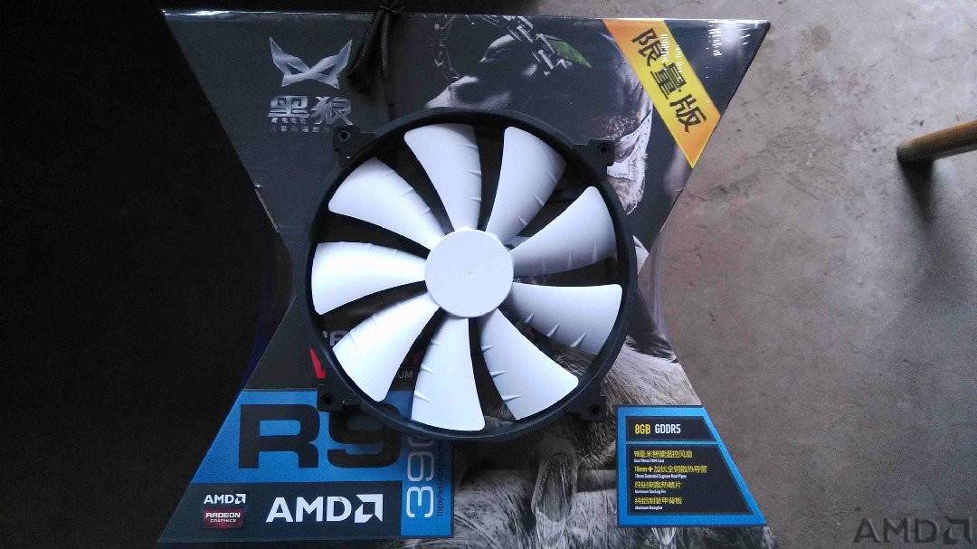

IMG_20160423_155405.jpg 一个直径20cm的风扇.让大伙对比下

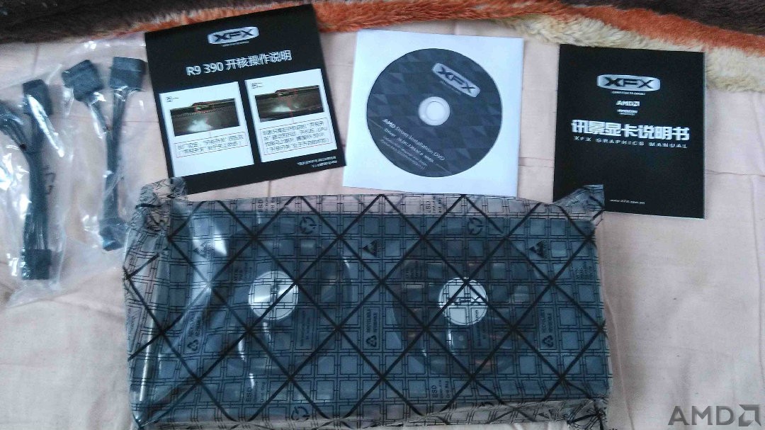

IMG_20160423_173258.jpg 不错.包装还有贴膜都在.应该不是接盘侠吧?

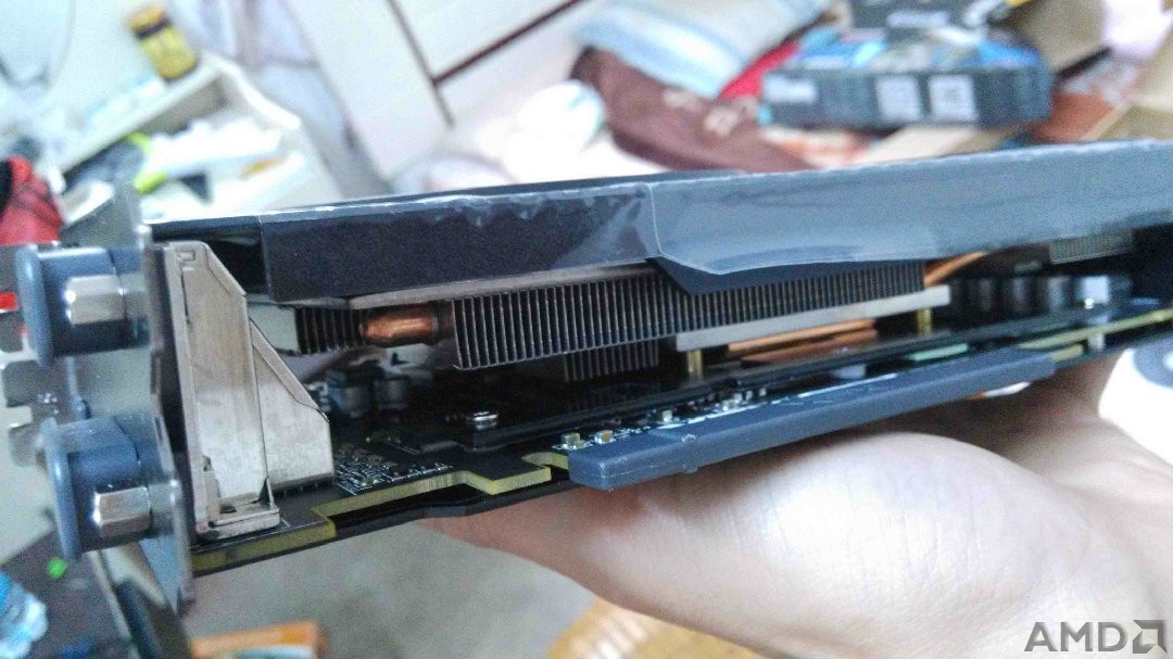

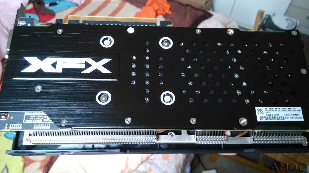

IMG_20160424_130732.jpg 撕掉膜之后的背板.做工很不错.是全铝制造,有助于散热.

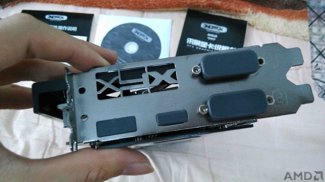

IMG_20160423_173426.jpg 这个就是所谓的"一键开核boom按钮了"附送有开核说明书.

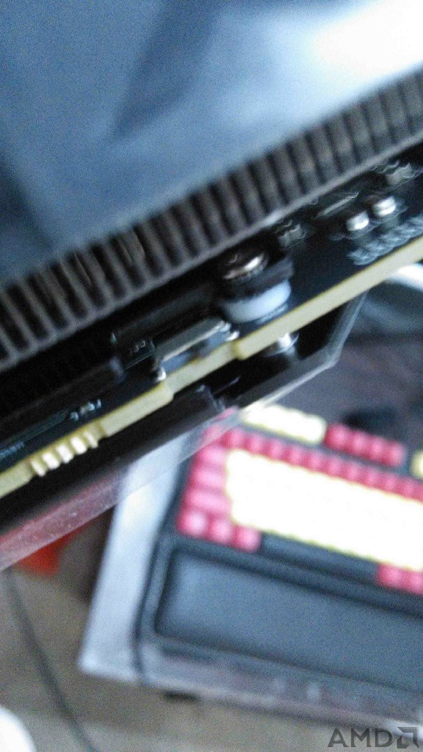

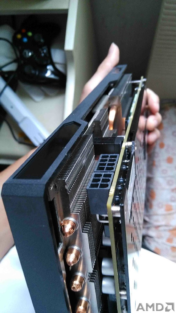

IMG_20160424_130656.jpg 散热很猛,不过同时发现一个设计的不足,就是供电口的方向,当把电源线扣入之后,由于散热器的支架高,挡住了电源线的卡口,如果你想拆电源线是,会发现很难把卡口按下去,很难把电源线拔出来.不过我试了几次之后就不难了. 当然,显卡装好后,也没那个功夫去拆来拆去

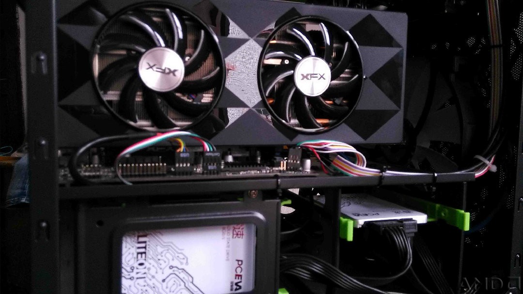

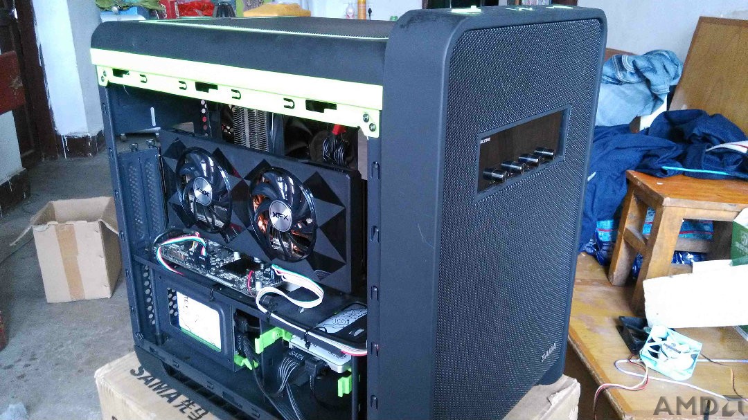

上机
IMG_20160424_135450.jpg 无视周围环境吧,凌乱也是美

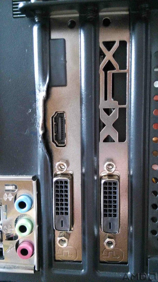

IMG_20160424_135239.jpg 有发现一个缺点:看到DVI接口没? 没错.都是DVI-D,意味着,家里旧的显示器VGA接口,根本用不上.唉

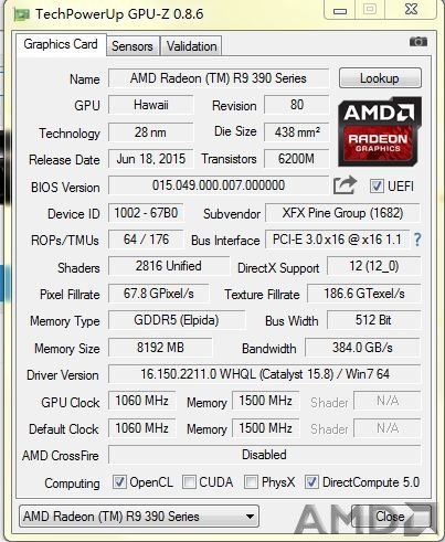

上机之后,先看看显卡参数
Hawaii核心,2816个流处理器 1060mhz的核心频率 8g显存. 没坑

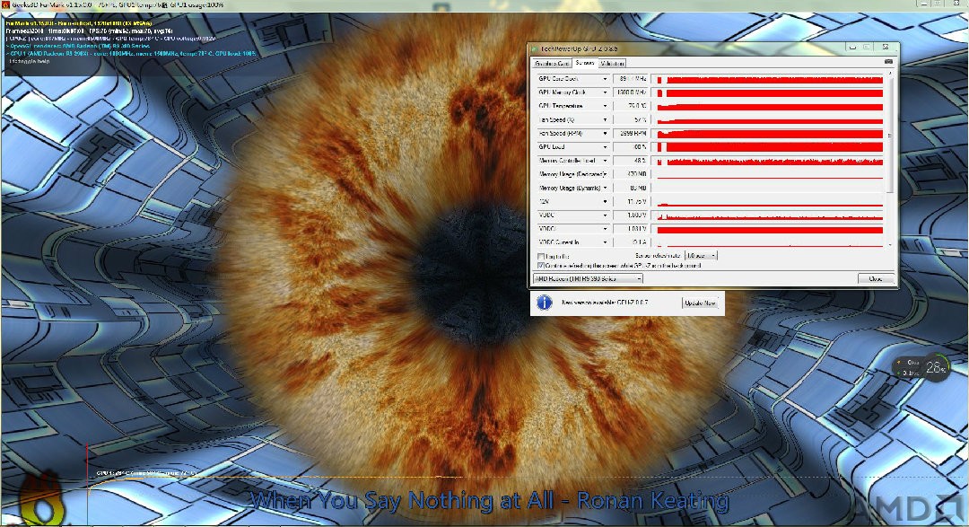

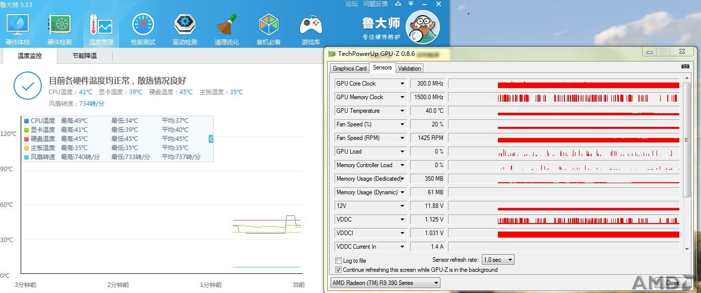

温度:
烤机 最高76度,风扇百分之50转速.可以听到噪音了,但这个也是正常,满载如果听不到噪音,那就神了

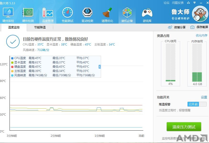

温度1.JPG 这个是上网听歌浏览网页时,GPU频率300mhz,温度39,风扇转速1400+(20%的转速)很安静,听不到任何声音
室温28 29℃烤机8分钟左右最高一直维持在75 76℃.上网页聊QQ是37℃,玩GTA5维持在60℃,玩CSGO 48℃  还有一个重点.看核心频率,当满载时,核心频率会降低,维持在850-900mhz之间.这个估计是为了限制功耗,控制温度设计的,后来我也验证了,看下图

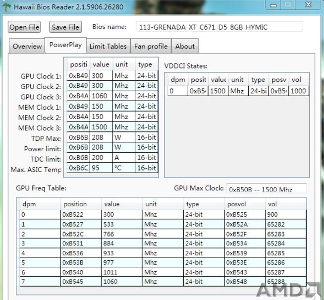

BIOS.JPG 这个是从开核后390X显卡提取的BIOS,可以看到上面TDP选项,208W,说明显卡的BIOS设置满功耗为208W封顶了.核心频率正常下是300mhz,最高1060mhz,显存是150mhz-1500mhz.
功耗还不错,温度控制也很好

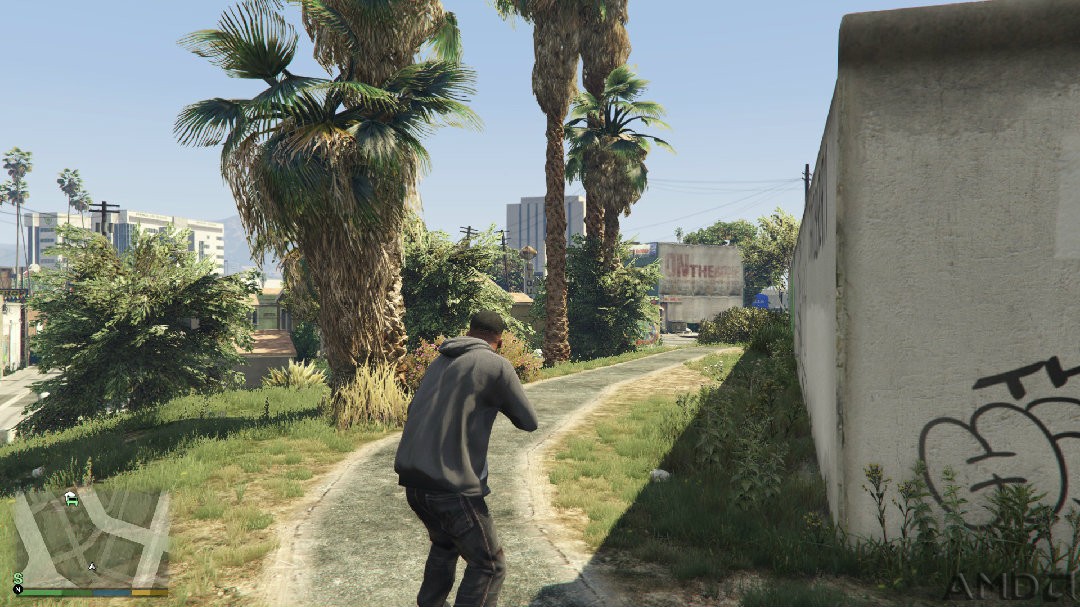

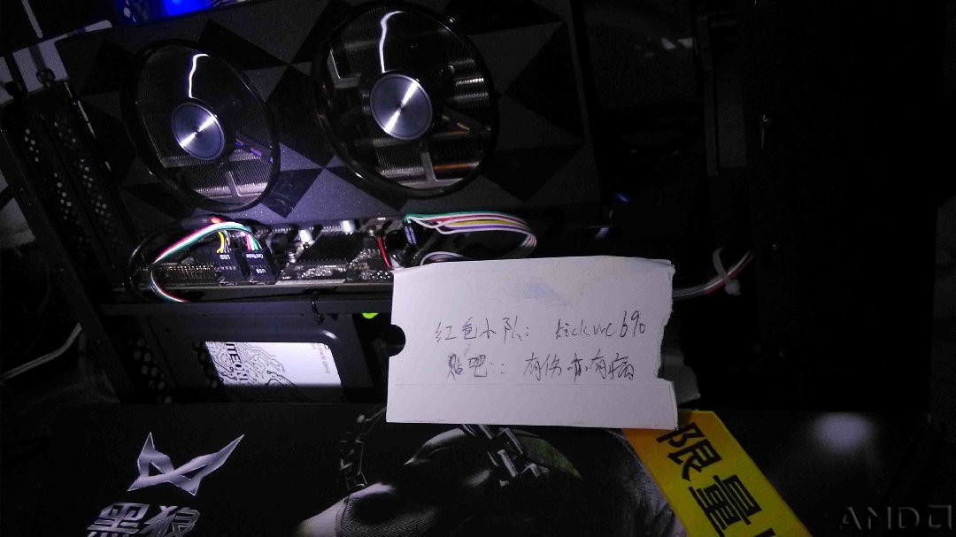

GTA5,1080P全特效 50-55fps,进草丛当然降低.38fps左右.效果杠杠滴,其他什么LOL.CSGO我就不讲了.电脑里就只有GTA5是要求比较高点的了. 20160506183249_1.jpg
