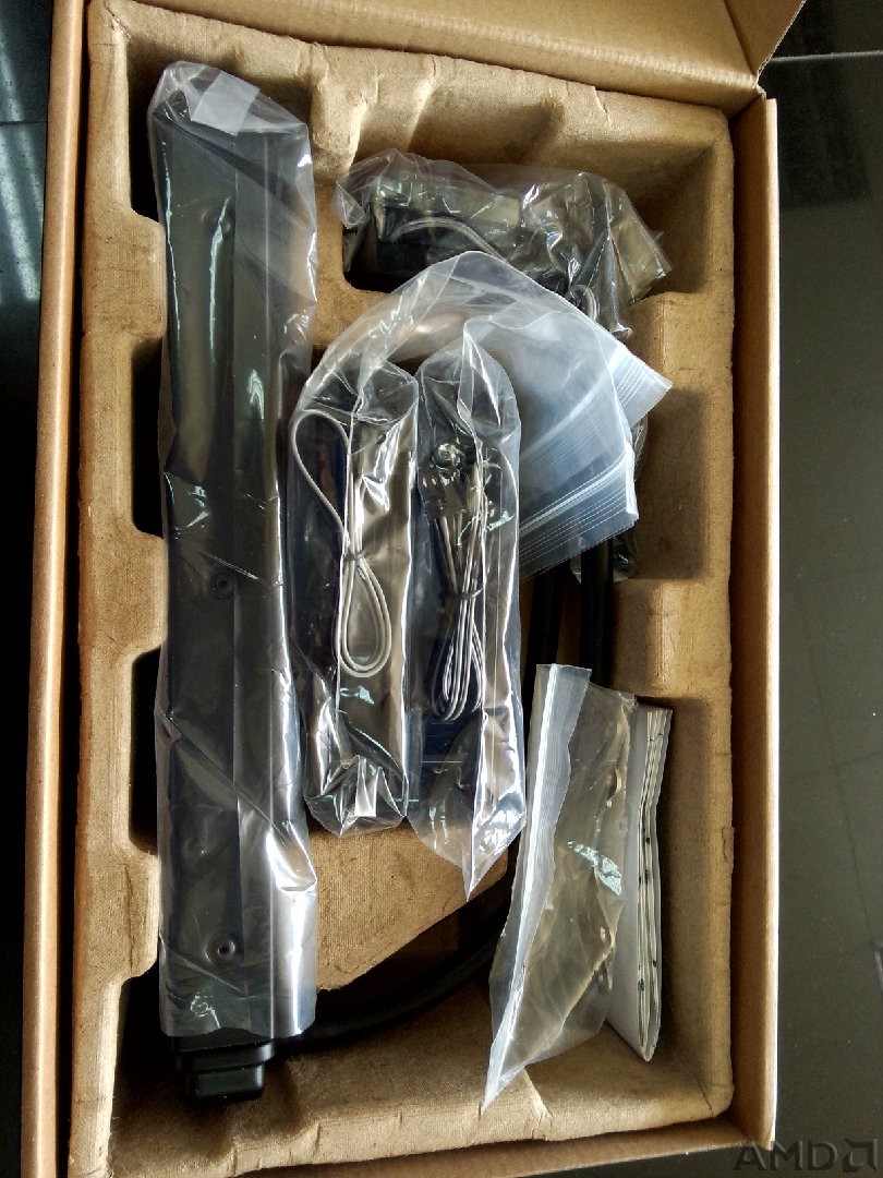

先上一张包装图片,买水冷送一包辣鱼.
里面都挺简单的,水排,水冷头,2把风刃(不知道有没有改,最大有1750转).说明书.
好像没有保修卡,难道看水冷头上面的标签吗?

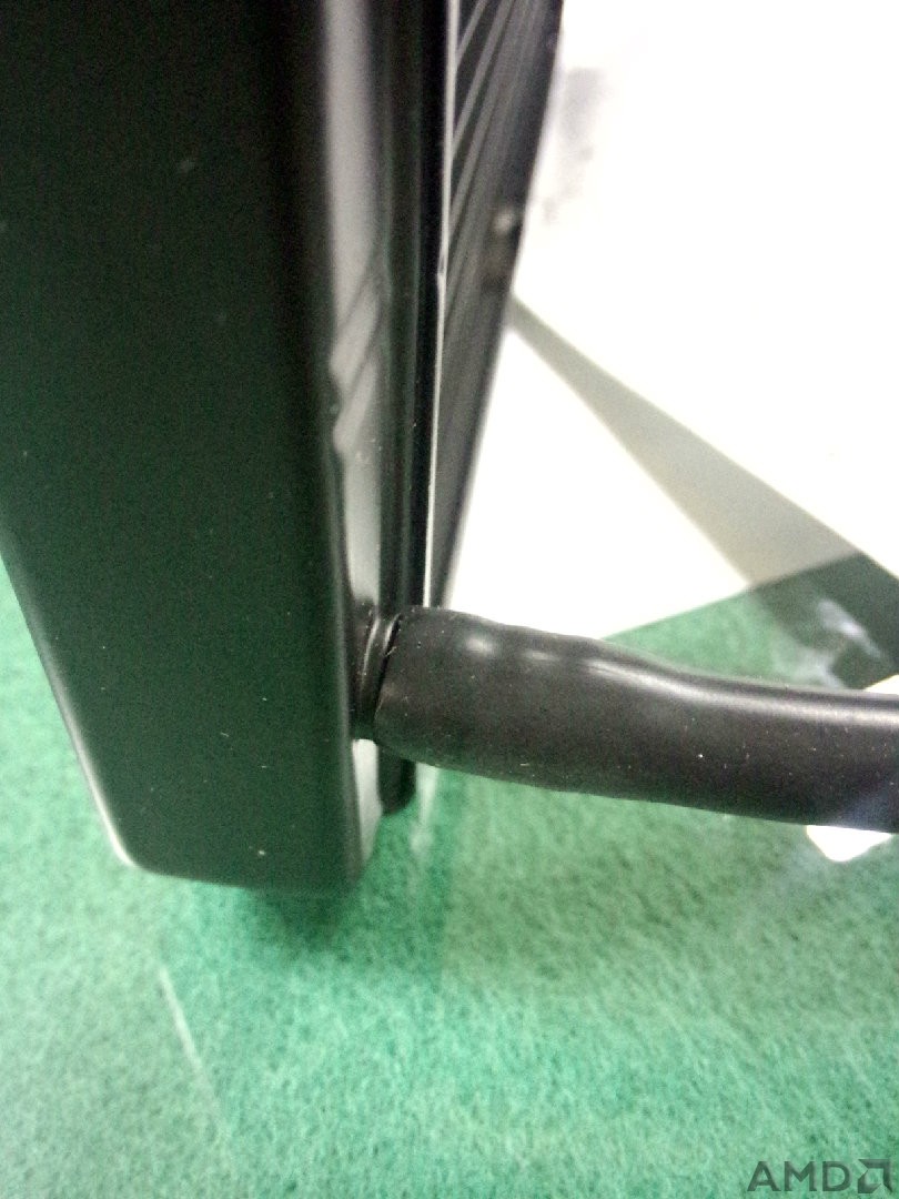

水管普通货色,水排更加不说了.好像挺轻的.
细节需要加强了,希望牢固吧,漏水了又要申请换货,我现在没有散热器了,别弄这些东西阿.

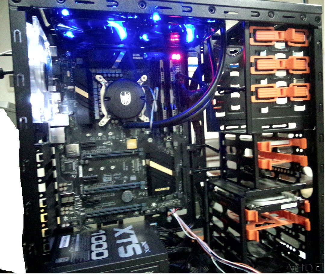

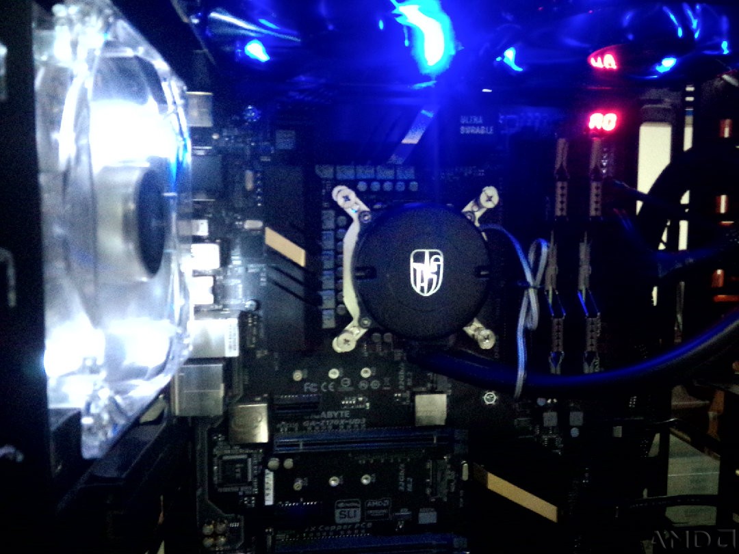

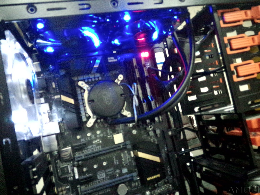

上机后的效果图片,其他细节图,安装过程就没有了.不过插线要注意了.风扇插在Cpu Fan,水冷头随便吧.反正没有调控的,水冷头自己控制转速的.
近照,水冷头转速不高,呼吸灯都没有亮,渣渣,外观不够B格.

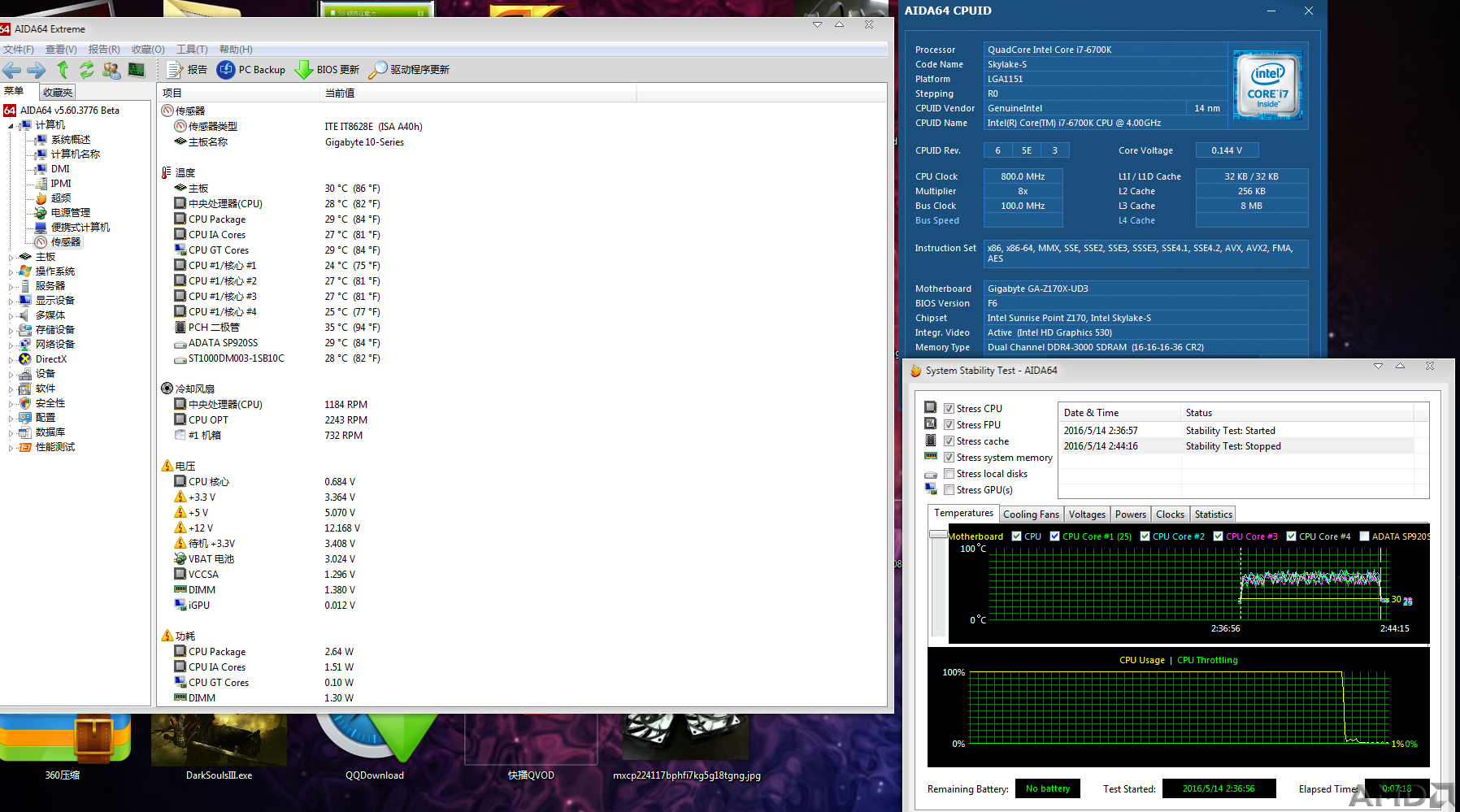

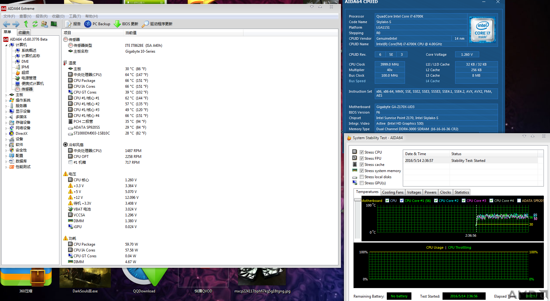

---------------------------------------------下面是玄冰400的温度图--------------------------
淫特儿6700K+鸡佳Z170X-UD3+玄冰400金鳞(再扣一个9.9的风扇)+9.9的硅脂.其他就不说了.
机箱是GX10,不超一百五十软妹子,4个9.9的风扇(全部吸风出机箱)
4.0G主频的待机温度和风扇.
烤鸡温度,只能压在80度左右,还没有超呢...
小超一下,4.5G主频的待机,比4.0高了几度吧.
看见这个我都不想说什么,4.5G烤鸡,不到3分钟,我关了.完全失控了.温度过高,Cpu单个核心自己掉频了.

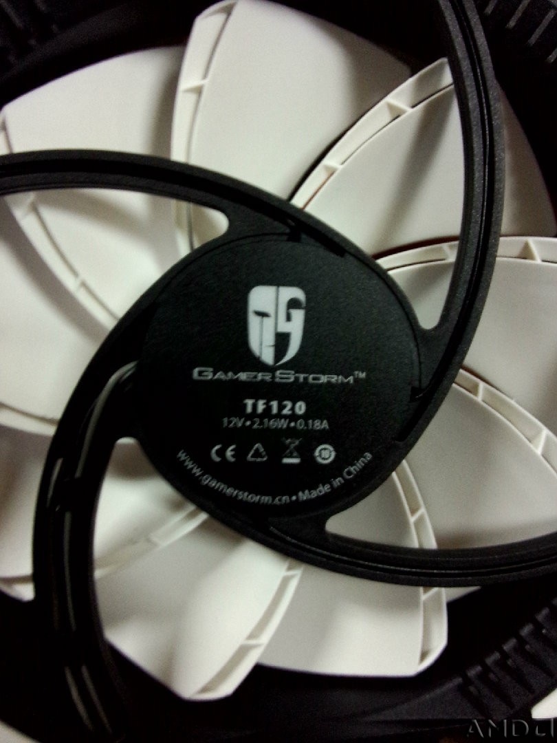

现在看上了疯神的TF120风扇,可能以后会败2个回来加上去呢.
-------------------------------------------------------TF120----------------------------------------------
mxcp224117bphfi7kg5g18tgng.jpg mxcp224117rtfr2fo2qhjdqfhd.jpg mxcp224117dfkhlleopnogyq8g.jpg

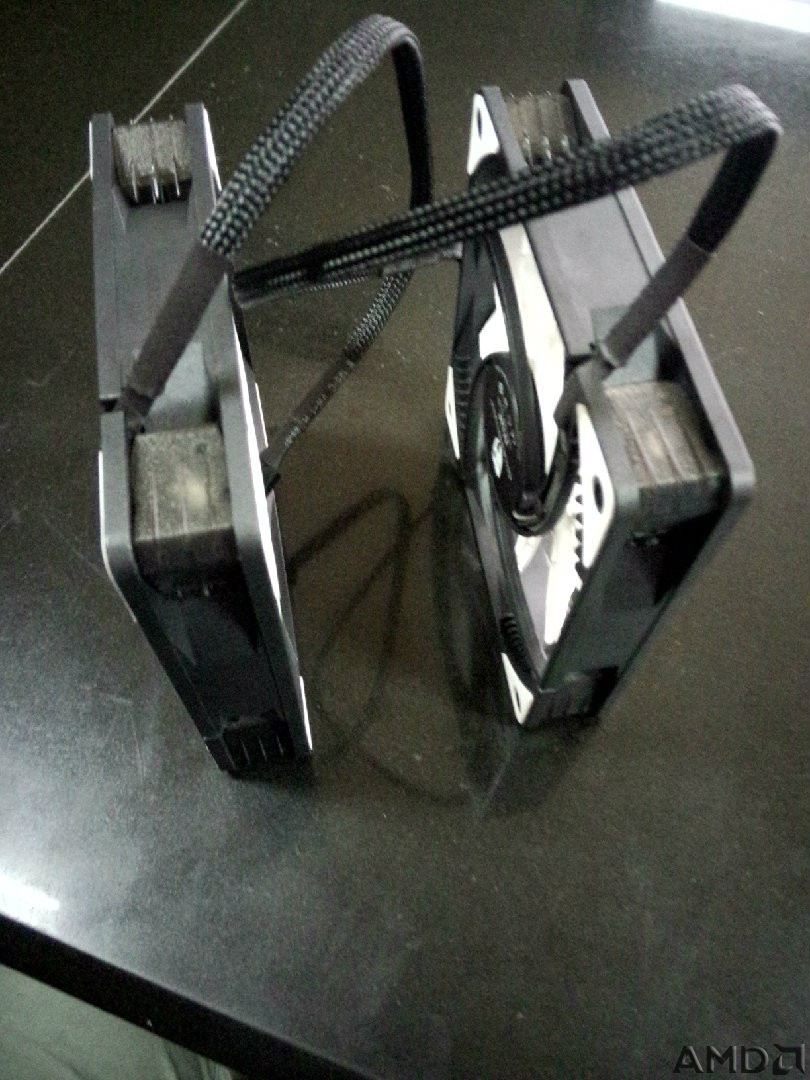

继续更新,把原装的暴力风刃换了TF120,感觉是外观不够骚气呢.
早知道买白蝠,外观骚气呢.软妹子也差不多.

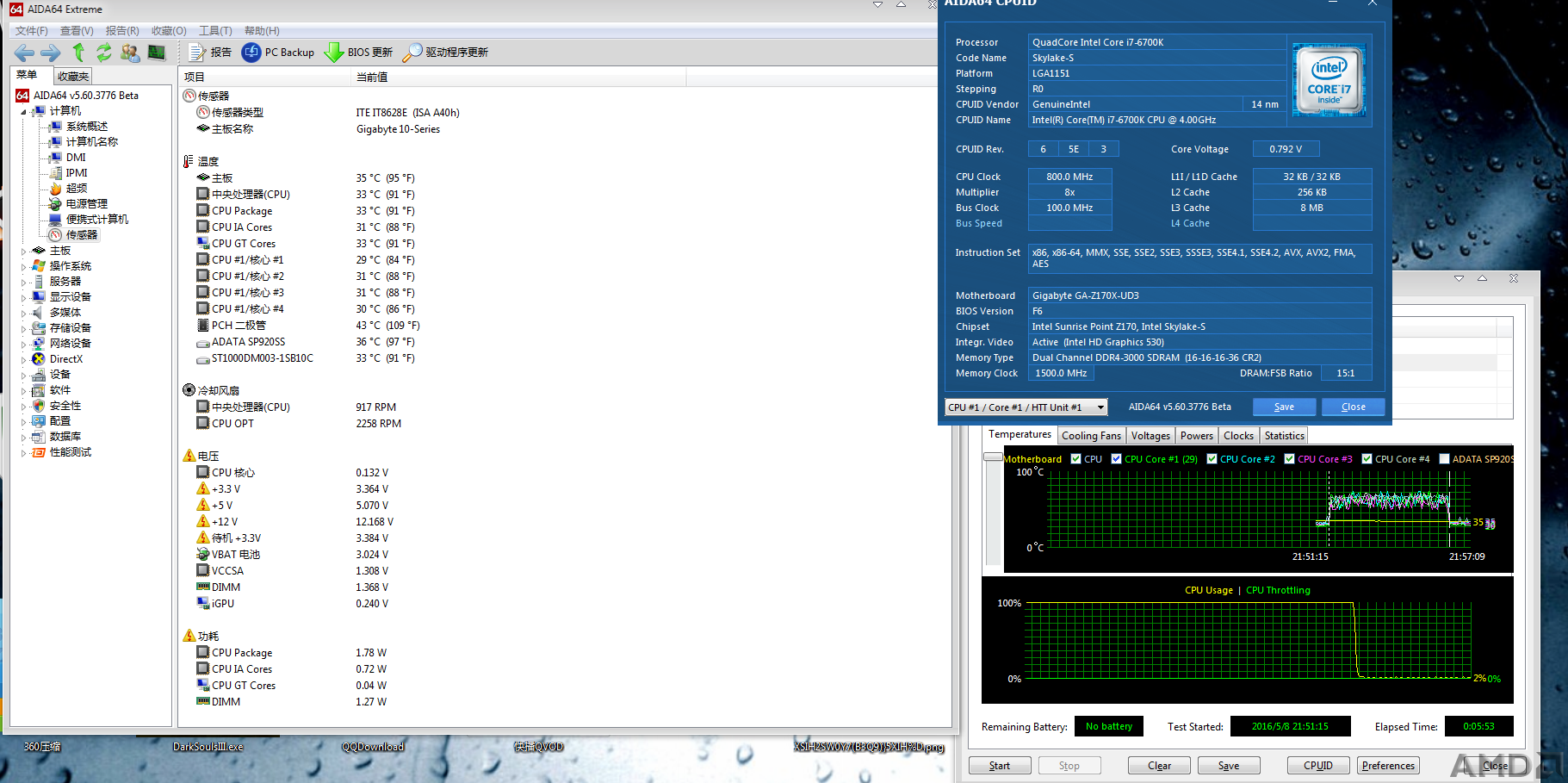

4把疯神,一个冷排.下面再加个追疯者的来送疯上去,效果会是怎么样的呢?
室内25度,6把风扇,前置2把送风,水冷排4把风扇,后面抽风1把,底部向上送风1把.
水冷头全速模式,其他风扇都是设置静音模式.
4.0烤完之后的温度,马上下降回去30度,然后就27-29度.花式跳水,无水花,我给满分.
烤了7分钟,开始的5分钟,一直是1500的转速,温度压在65度稳定,
5分钟后,2把TF120全速启动,温度一直是压制在65度左右.风扇在1800到1500的转速切换.
对比原装的暴力风刃,温度更加容易压制,不用一直全速也可以稳定在65度,可能多2了把风扇加强抽风,水冷排更加容易吹透.
更加静音了,不过声音是肯定有的,不过不是直升机了, 是老爷车而已.
以上没有什么对比性的,换了机箱,和多了这么多风扇,如果在同环境的情况下,我感觉TF120的效果和水元素的原装是差不多的效果的.
只能换来声音比较安静而已.
