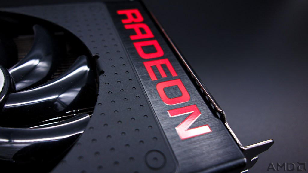

毫无信仰的配件,全英文的外包装加上图内所示简单的四样配件,在拆封前我以为里面会有来自XFX或AMD信仰贴纸,然并卵。

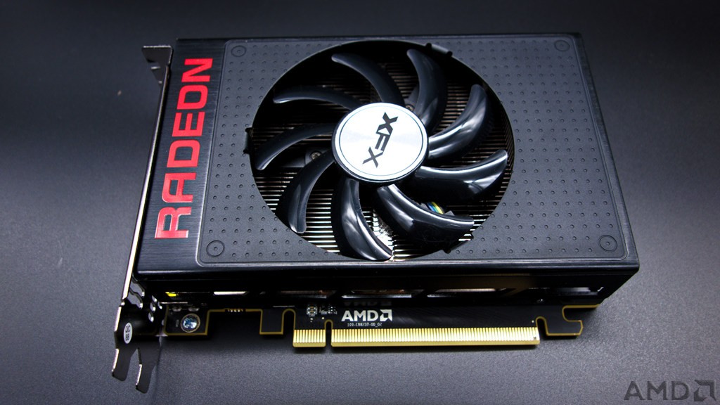

显卡本身也没有什么花哨的设计,没有水冷,没有信仰灯,更没有金属背板。
把金属表面做塑料的质感也许是R9 NANO在外观上最大的创举了,但说实话,作为一个全金属外壳的显卡,NANO相当耐刮,很难出现划痕。

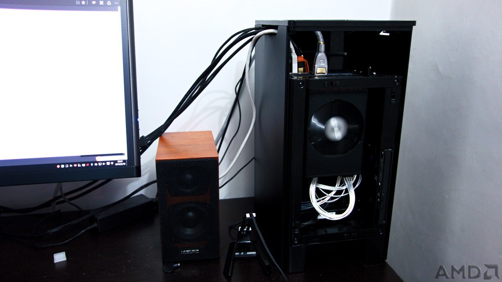

机箱:银欣 FT03 MINI

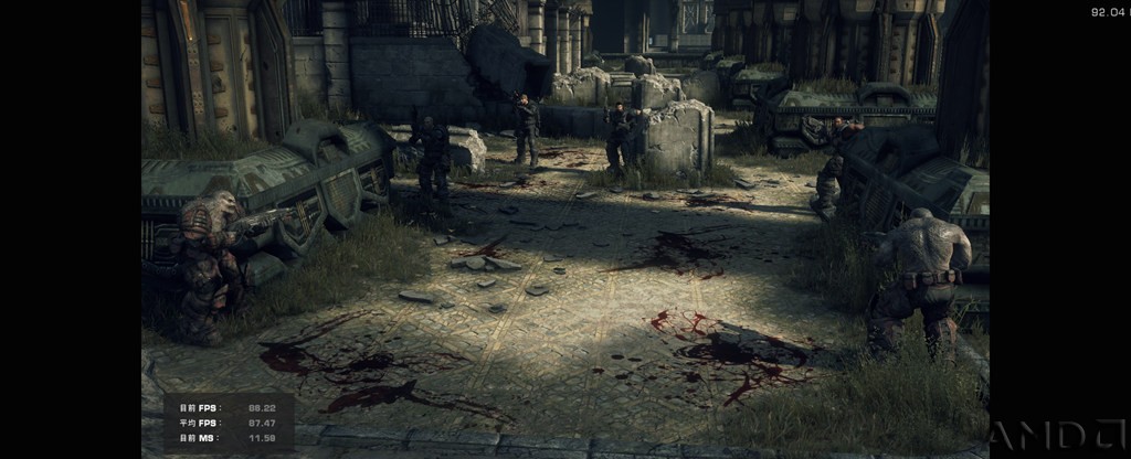

虽然我不是很喜欢玩游戏,但还是冲着DX12的噱头买了一款支持21:9的DX12游戏,仅需一百软,《战争机器:终极版》,该作虽然是老游戏重制版,但重制的相当彻底,除了剧情大体没变其它全部都重新制作了,更新也很频繁,非常良心。(考虑到奇点灰烬的评测到处都是,我就不发奇点灰烬的测试了,说实话那游戏挺渣的)

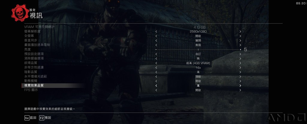

注意:虽然游戏内置测试程序跑出了86帧的佳绩,但毕竟测试场景较为简单而且分辨率也是固定的不能全屏,而实际游戏时,2560 X 1080分辨率,游戏多数维持在54帧左右。
游戏画质设置:
游戏内置测试程序/平均帧数:86帧

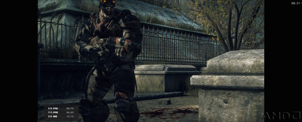

近距离特写:

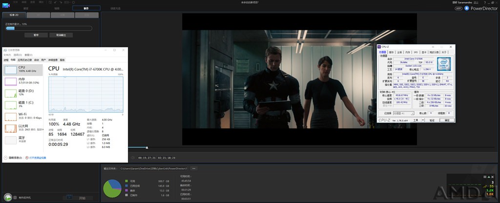

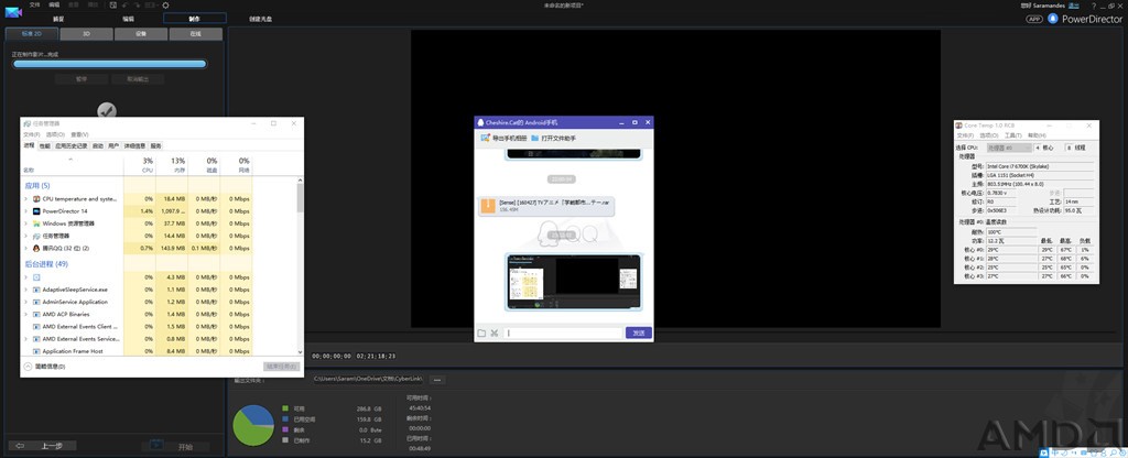

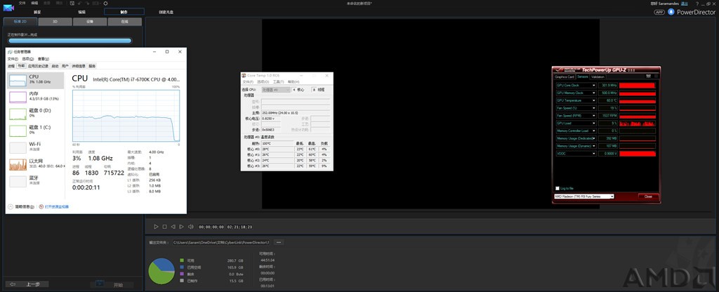

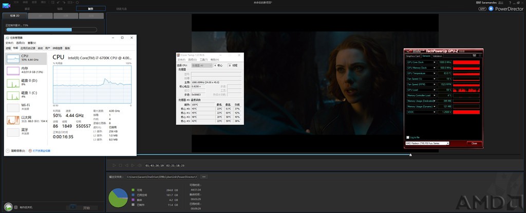

将一个大小10.9G,片长2小时21分的H.264编码的复仇者联盟2不加特效重新编码压缩成 1080P 16Mbps视频,完全同样设置的情况下开启硬件加速使用R9 NANO编码及关闭硬件加速使用4.5G的6700K进行对比:
1.6700K 4.5G:用时48分49秒
2.开启硬件加速-R9 NANO:用时13分1秒
OVER,感谢观看

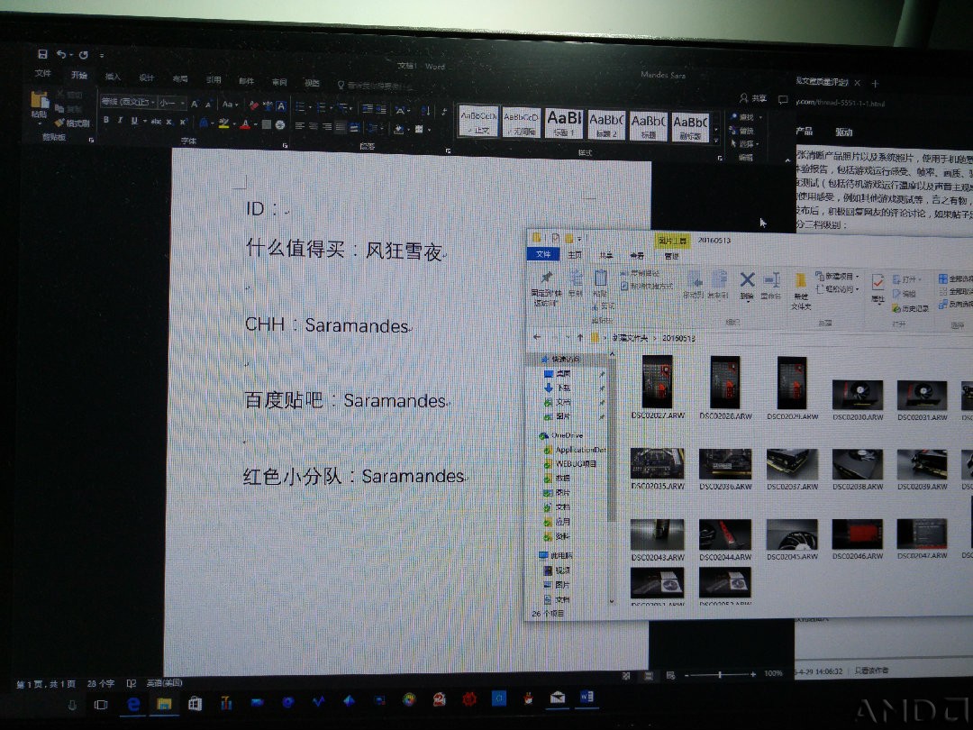

ID合影:
