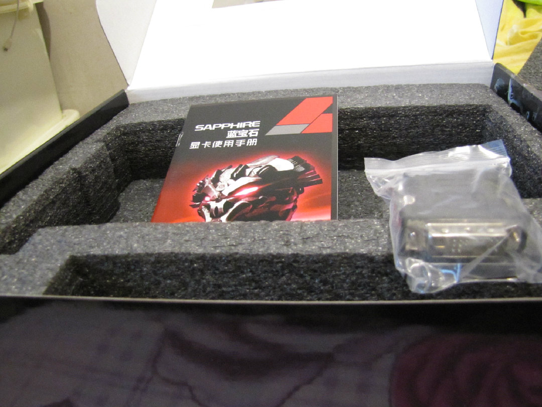

产品保护比较简单,薄薄的说明书,一张旧版驱动(非新版深红)光盘,还有个DVI TO VGA转换头

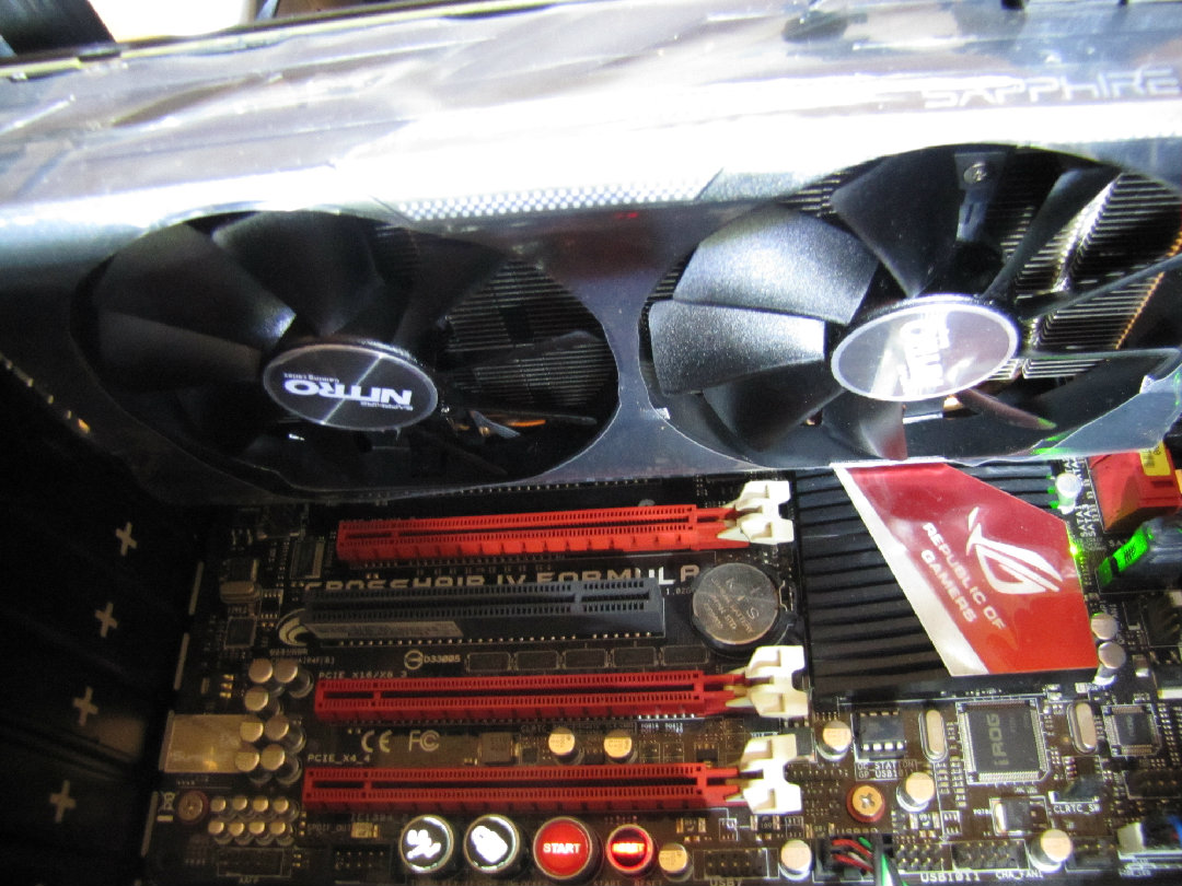

显卡输出,采用双DVI+HDMI+DP设计。DVI接口设计比较用心,不同DVI接口搭配不同颜色,其中黑色是DVI-D,而白色则是DVI-I。
显卡侧面是平的,不像某些厂家做的会让大铜管露出,为客制化添加信仰灯MOD提供了方便。散热风扇是易拆卸10CM大扇叶,后期清洁方便,又因出货量大,再配第二张同型号卡也容易

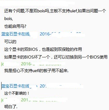

另外,这款是有双BIOS的,还可以切换到另一个BIOS使用。客服说不是UEFI的主板也可以用第二个BIOS.
装入机箱后,由于使用海盗船电源原装双6+2pin线较硬长,且会多出无用的(-。-;)2pin小头,略显不美观,若选稍长点的卡或许能更好的将电源线隐藏进我的半侧透机箱中,幸好电源是全模组的,哪天有兴趣了可换成定制线。
上机,一次点亮。安装时虽然有点小意外,但京东客服很有耐心,主动当场就解决问题!驱动光盘其实可以省掉,直接网上下最新的。

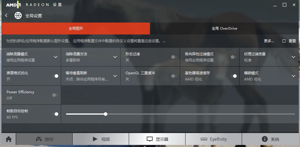

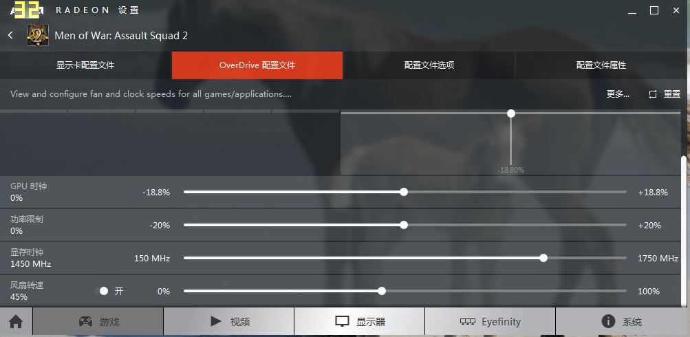

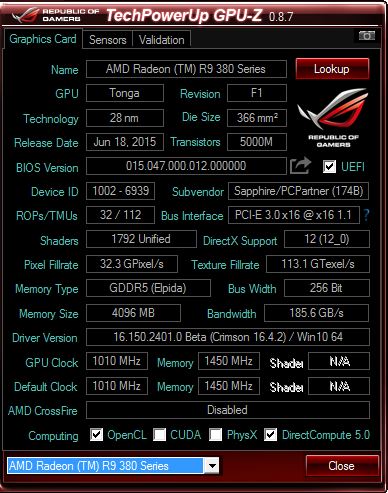

部分游戏节能变频引起的自动降速问题(如暴雪游戏),新驱动16.3已经有强制开关解决了.新版深红驱动在各个游戏的Profile里的可以对AA、AF、曲面细分这样的一些特性进行单独设置。甚至可以对单个游戏进行超频或者设定风扇策略,这是NVIDIA办不到的。另外,我的旧显卡HD5450也没有被AMD遗忘,分享到了Crimson 16.1新驱动支持,10倍启动速度,12个新或增强能力,提高20%游戏性能,提升1.8倍能耗效率,每瓦性能提升最多23%,视频防抖平衡术(AMD Steady Video常用在手持设备和汽车记录仪录像抖动处理)
Power Efficiency关闭后能获取更高的性能

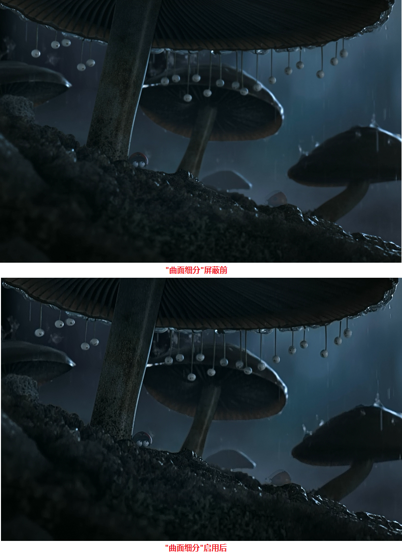

视频中的曲面细分技术(增强画面细节,默认屏蔽可通过DXVAChecker开启),驱动中启用清晰度低。
15.12版驱动烤机测试结果5分钟,67度,52%转速,噪音仍然没有超过cpu风扇(玄冰300,噪音值仅17.8~21dB(A))声音,所以没有听出来,但是当手动调节到55%转速时在不带耳机情况下才能听到些风扇噪音,正常使用是不大可能会有机会出现转速达到60%的情况。

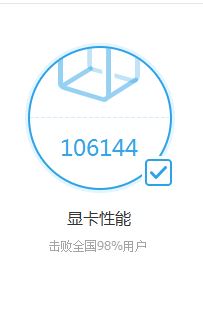

鲁大师跑分

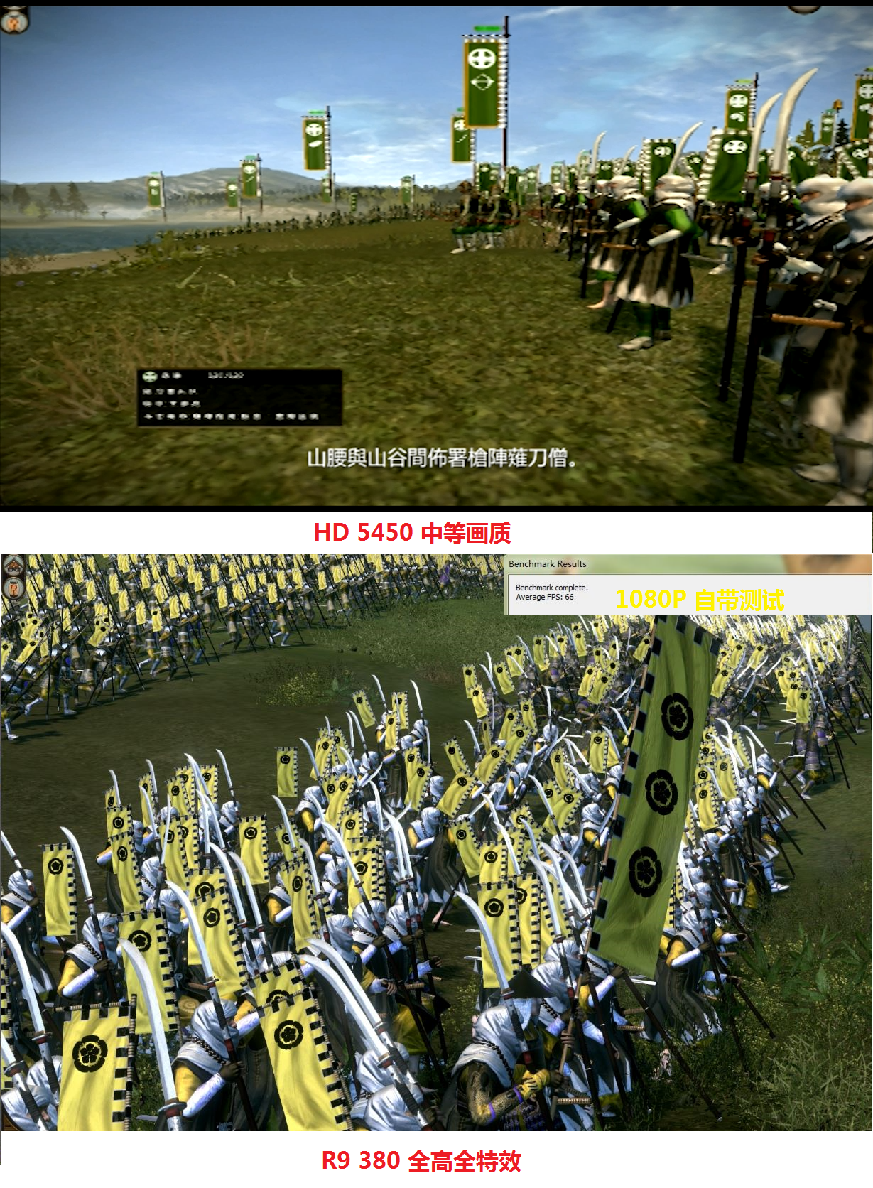

创作
HD5450自制短片《幕府将军2之火山阵法》
http://www.tudou.com/programs/view/ils4UXki9po/
R9 380自制短片《幕府将军2:岛津VS织田》
http://www.tudou.com/programs/view/IT0yfK8NKTs/
新显卡不止玩游戏爽,进行非编时也更容易有灵感和享受到创作乐趣,随手截图就是张壁纸。前面视频断断续续做了4个月,后面的仅3小时一口气就做完了,嘻嘻:)

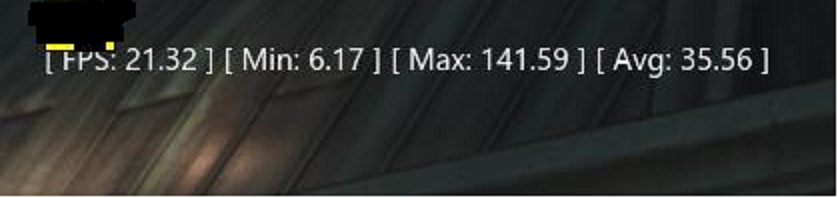

众筹大作不用多说了,视频里使用的是15.12版驱动,用超清或原画看吧,非常高特效和高特效区别是显存占用到3.8GB和2.8GB.CPU的占用率变化不大,因为旧版驱动节能变频的关系每回走到机头和机尾会突然卡住10秒,录制软件影响大约3帧左右..从视频里可以看出,gpu功率并不大8~20w(卡顿后瞬间44瓦)并没有完全满载使用.更新到16.3版驱动后关闭节能,帧率增加到47帧,gpu功率能够90w高负载使用了,再也没有一点卡顿。如果设置为全高特效能有29帧.已经达到全特效基本流畅的要求了(1080p)。

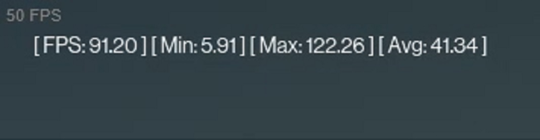

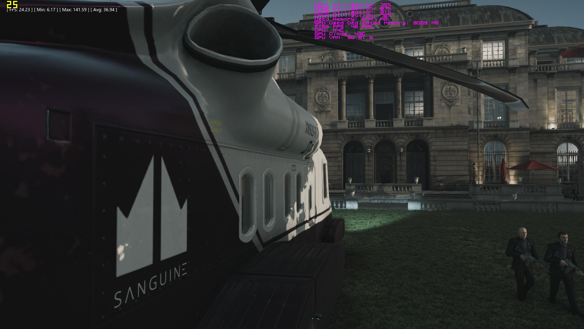

杀手6 Benchmark
DX11下平均35帧
同样场景下DX12下平均41帧
杀手6 特别提升了使用AMD低端CPU和高端显卡时的多线程效率和ACE异步引擎提升了性能,录制过程中,Win7+Fraps对该游戏帧数影响较大,当换成Win10+系统自带录制工具时则帧数影响可以忽略。

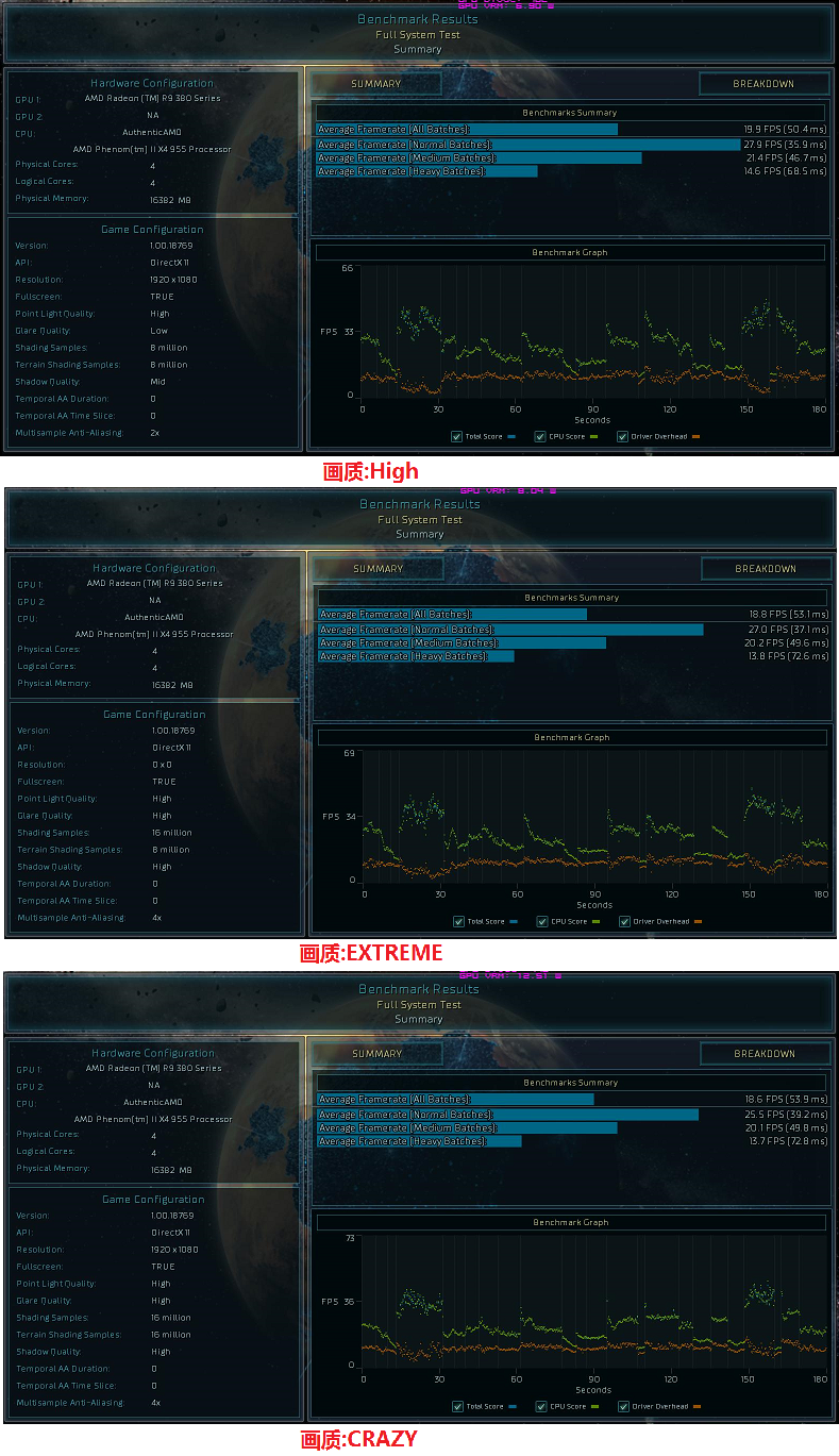

奇点灰烬测试
D__Games_Steam_steamapps_common_Ashes of the Singularity_Ashes_DX12.exe 2016_4_28 16_40_28.png
DX11 High画质平均19帧到DX12模式提升到25帧,提升是很大的。
这款游戏的特点是优秀的大局观手残党能打败微操手速党。联网对战人少的时候能分配电脑对手和你玩,AI智能超越《星海争霸II》。有争议的是有人说模型细节不如百人战的《星海争霸II》,我认为中规中矩吧,RTS 游戏本身游戏的表现方向和 RPG,FPS 这两类就是完全不一样的。在游戏里你就算把每个士兵单位的头发都做出海飞丝特效,但是在俯视角下你能看得到?网上测试视频通常都是拉很远的,当拉近了看,光影和粒子效果还是非常震撼的。

该游戏对显卡的要求比cpu高,老4核就能流畅运行,全程大约80%的cpu占用率。上面的图中可以看出,不同画质对帧数影响并不是特别大,再往下看

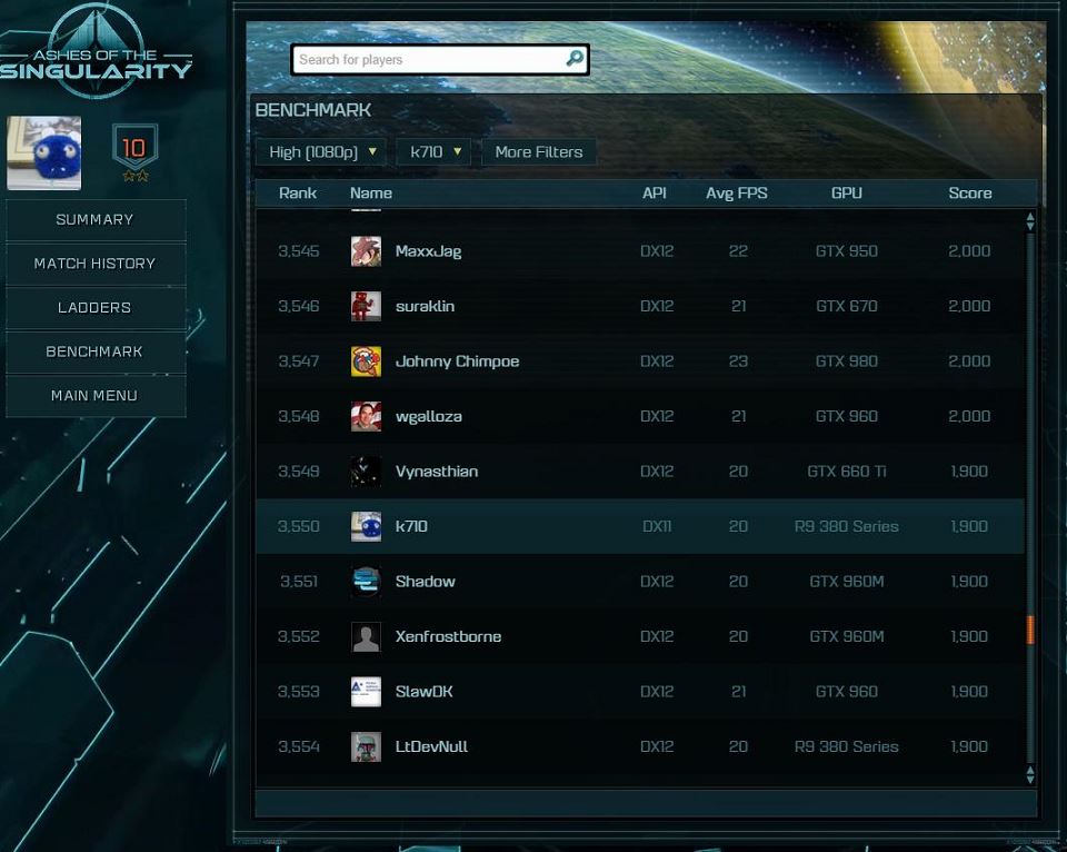

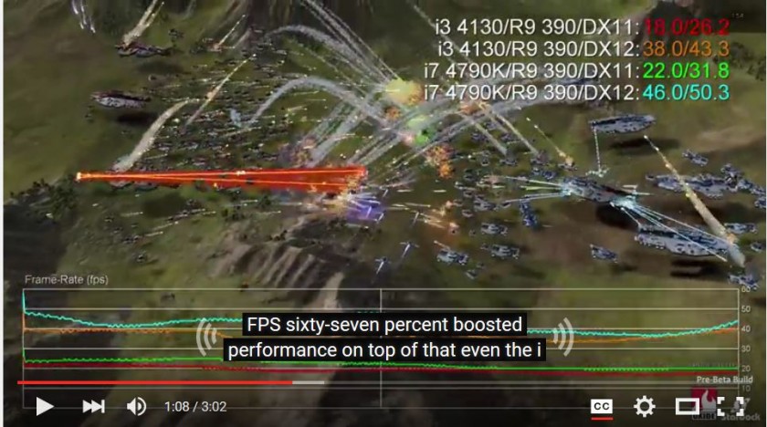

GTX980在DX12下仅领先我的380dx11模式3帧,说明N卡也有不给力的时候。A卡支持并行计算,就是说可以使用DX12新的并行渲染技术,会将多核心的优势完全发挥出来(这个性能的提升也是非常可观的,索尼就是使用了这个技术在神秘海域和杀虐地带中),越高端的AMD显卡DX12提升越大。
上图引用自国外评测

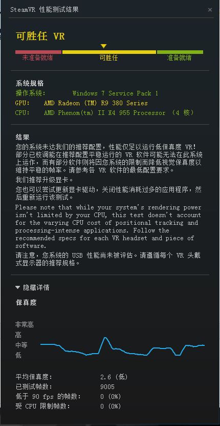

Steam VR虚拟现实测试(全默认频率)
R9 380可能玩2016年后新3A级VR游戏的只能中低特效。想高特效会吃力,如果再有一张R9 380组成双卡交火就能达到推荐要求了,听说R9 380x交火效率很高跑分能秒掉GTX 980,目前没这条件就不测试了。我对VR的态度就是能用就好,过几年技术成熟时再考虑换更好的。

liekkas 发表于 2016-6-9 18:23
超白金也有灯?
只有x系列才有信仰灯。
