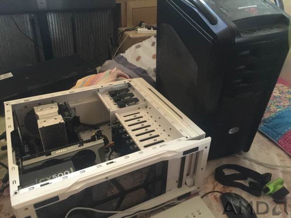

176f562c11dfa9ecc66e93336ad0f703908fc18b.jpg 两台老PC镇楼。白色的就是今天的主角
仔细算算,这机子也有六七年的历史了。前前后后还换了两次机箱
配置就是955+大菌龟6850
华硕的M5A78LLE大坑板
两根宇瞻4G的1333内存
西数蓝盘
贼船的CX500电源
恩杰的H2箱子
这机子陪我一直玩到去年年初才退居二线。这机子担任主力的日子,也没什么大型单机是扛不下来的,这期间让我对AMD充满了好感
不过这台机子退居二线之后,就给了爹妈当娱乐机用。结果二老对手机着了魔,冷落了老机子。一个多月没开机的结果就是老机子趴窝了,开不开机了
明明一个月前还活蹦乱跳的怎么突然就扑街了啊
用了这么多年,纵使是现在有了大奶二奶这个沦为三奶,我也是不舍得扔掉的。

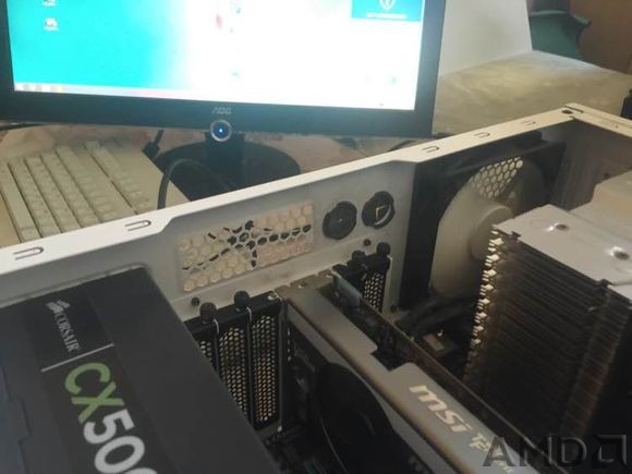

翻箱倒柜找了个破显示器,一把能用的键盘和一个能用的鼠标。先开机试试。
看来症状没有改变,还是老样子,开机无任何反应,也没有自检。那就从显卡开始检查吧

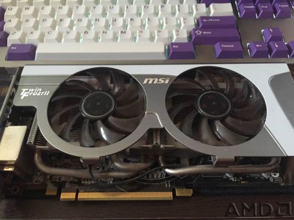

拆下来的大菌龟6850,这么多年过去了竟然看起来还跟新的一样

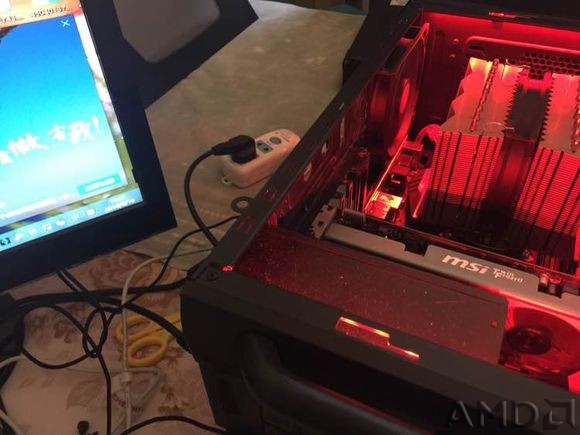

然后让我把大菌龟插进二奶的身体里
二奶其实是我刚退下来的机子
散热本应是船长240,不过前段时间风扇异响,我就想换个风扇结果狗东非常狗蛋的让我全部返厂
然后给我换了套全新的回来我就没给装上
用的是以前退下来的初代阿萨辛。红绿配就不要吐槽了
二奶以前的样子还是很诱人的呢
请忽略显卡,我一时糊涂没有坚守红色信仰误入歧途,已经在JD预定两块480决心痛改前非

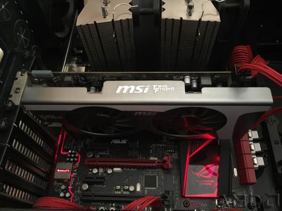

插入了!主板的脸上出现了谜之红晕
成功点亮,看来大菌龟质量还有点保障,6850的信仰是不灭的

重新插回6850,神奇的事情发生了!竟!然!开!机!了!
