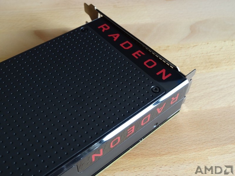

取出本体,正面一块类肤质感的表面,爱抚起来手感很不错

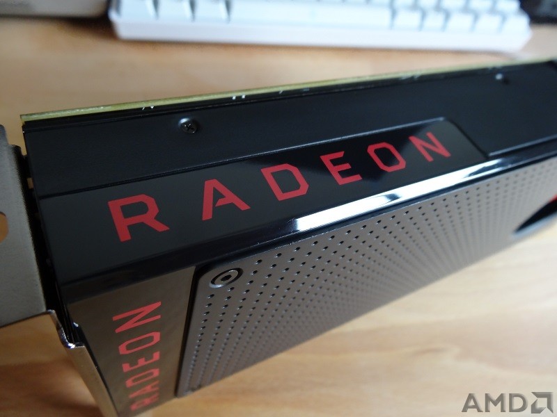

RADEON LOGO为反光材质,楼主试了一下,果然是指纹收集器

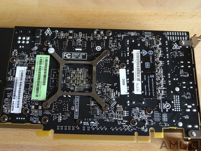

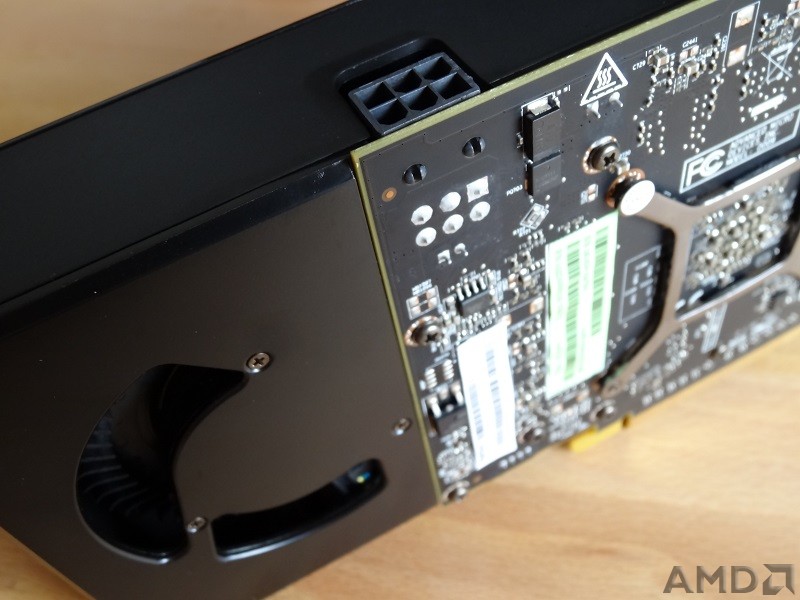

背面PCB看起来还行,本人才疏学浅表示不了解

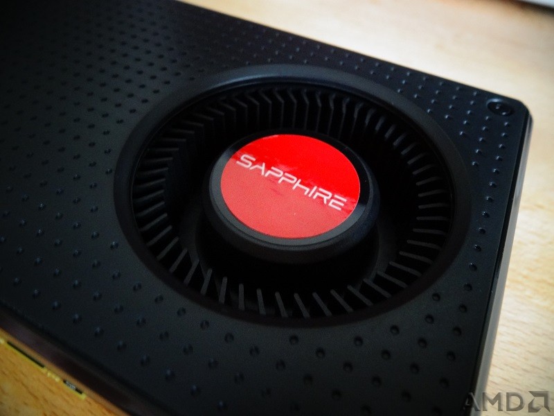

旁边可以看到单6PIN供电和比较少见的双面涡轮散热
正面散热没啥好说的,还是祖传涡轮扇

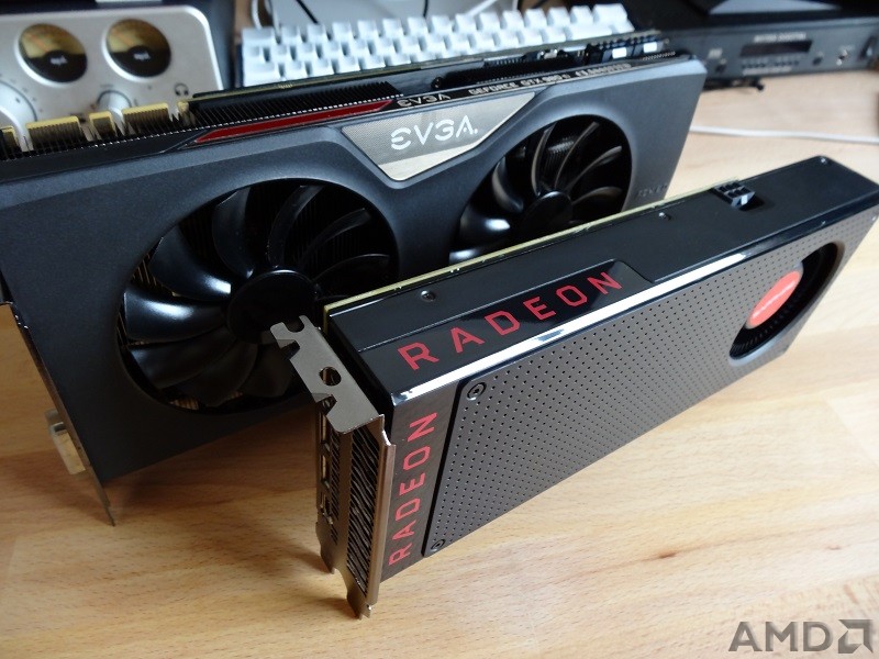

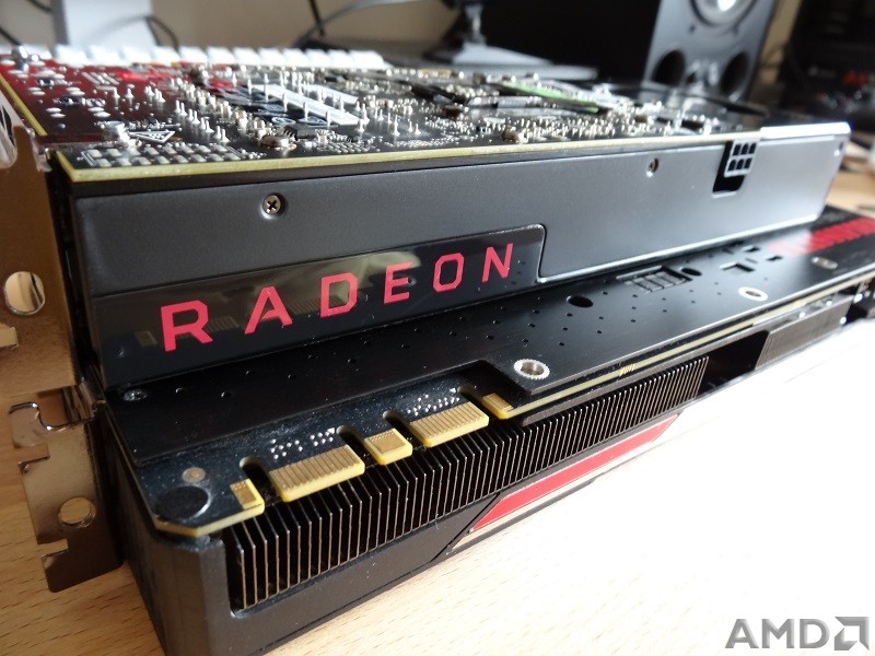

那么总归要上机的,在上机前和之前的显卡进行了一下比对,呃。。这差距

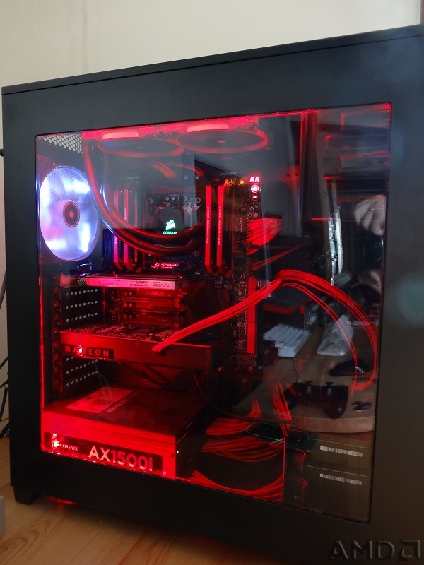

张整机照

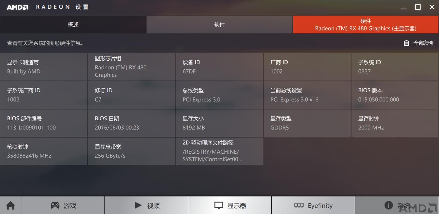

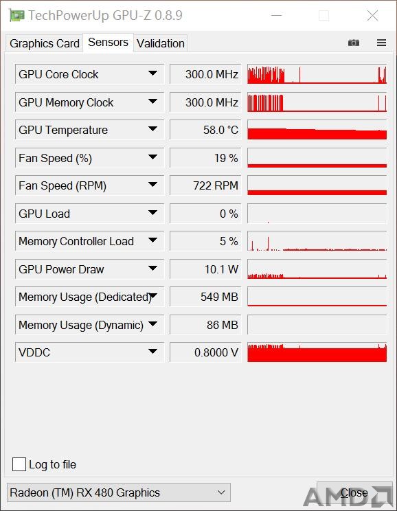

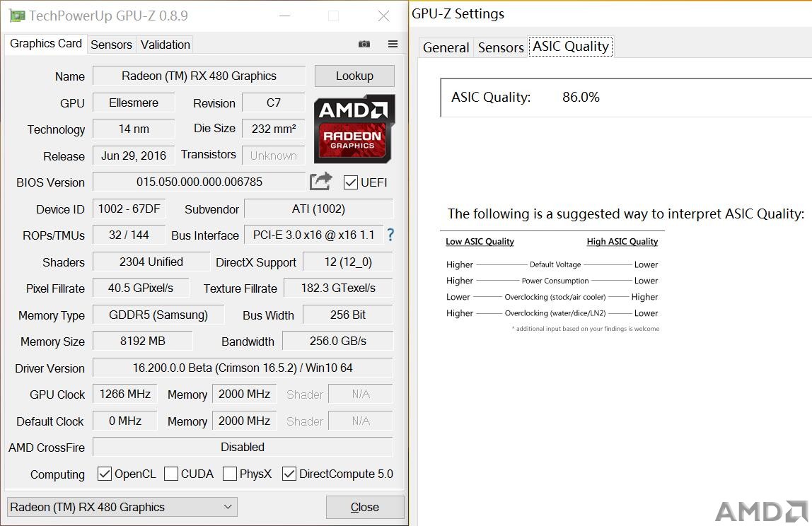

GPU-Z能识别部分信息,显卡体制也还可以

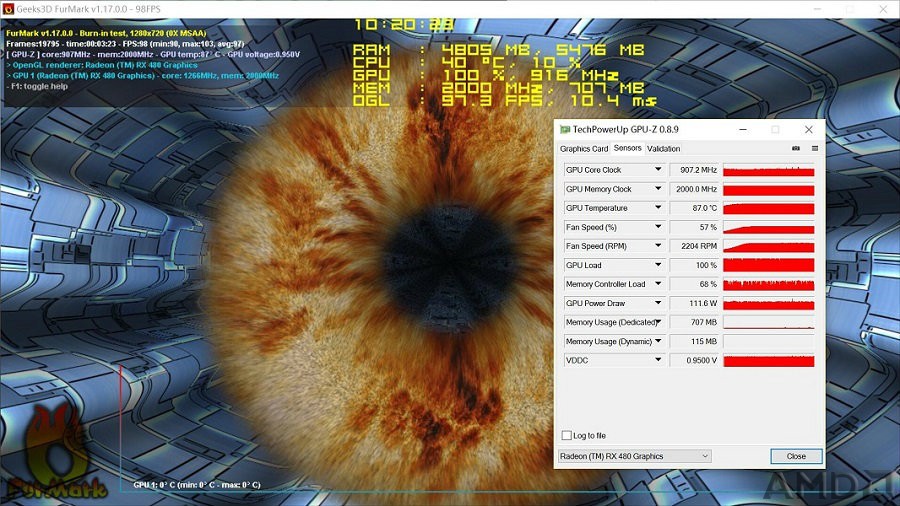

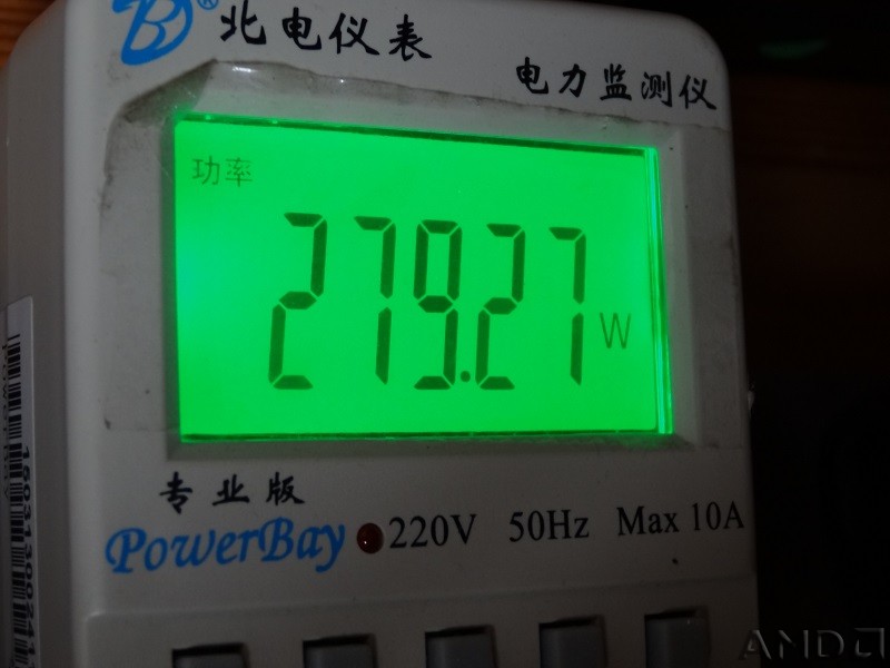

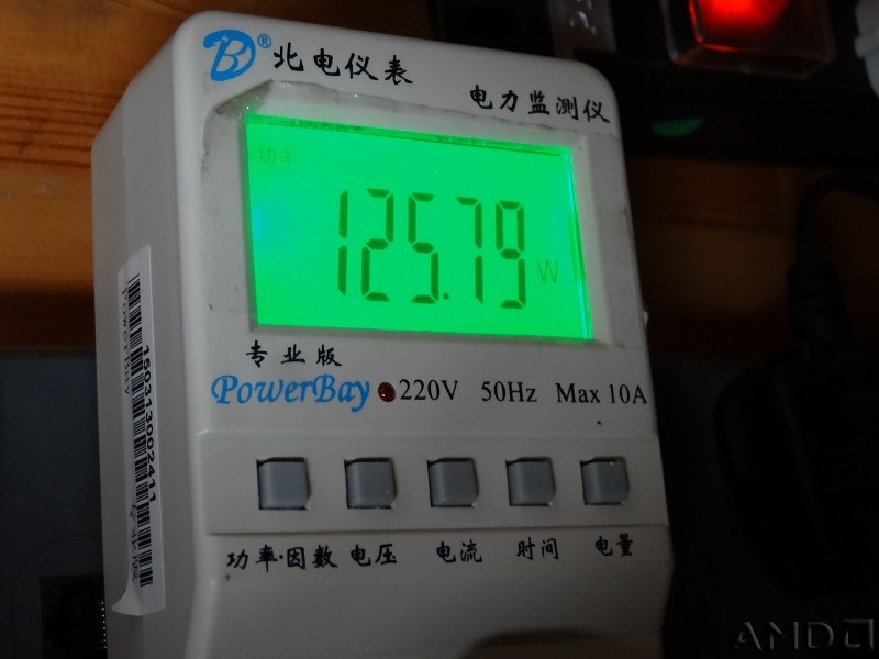

整机空载待机功耗125W左右,运行Furmark烤鸡功耗在280W左右浮动
烤鸡温度87左右,但是这频率好像降的有点厉害

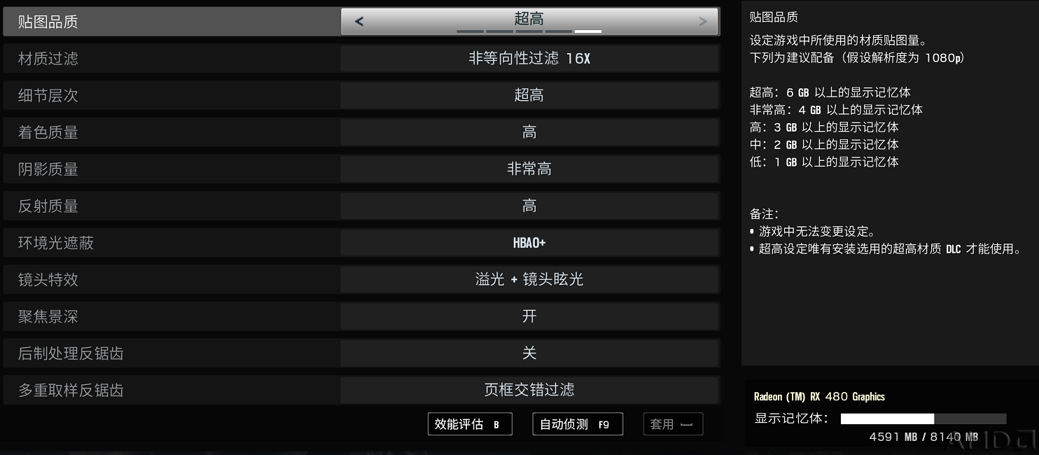

彩虹六号使用全最高特效,4K分辨率,帧数比较喜人,但是2K分辨率下60帧以上可以保证,4K下可以选择高特效
RainbowSix_2016_06_29_10_53_02_480.png RainbowSix_2016_06_29_10_54_33_001.png

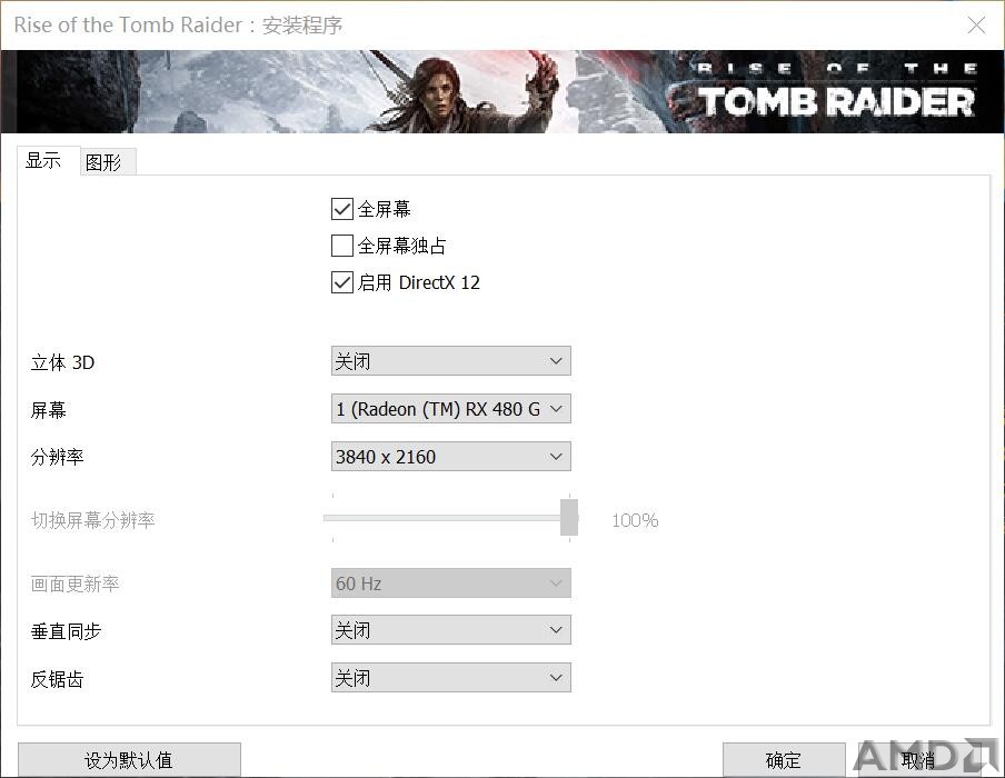

DX11
DX12

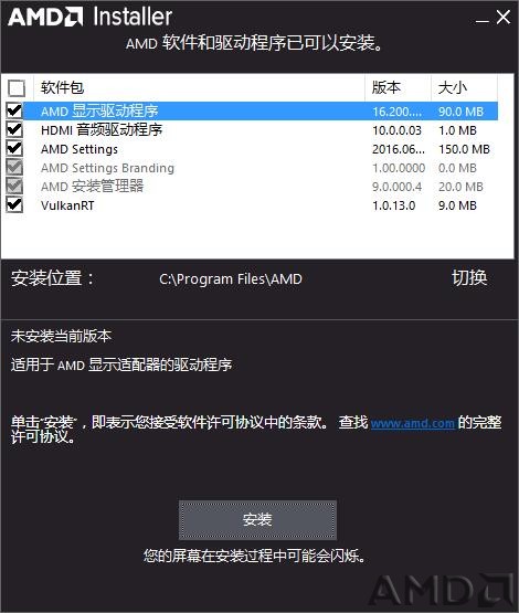

-----------------------------------------下面的数据是基于16.6.2的驱动进行的超频测试

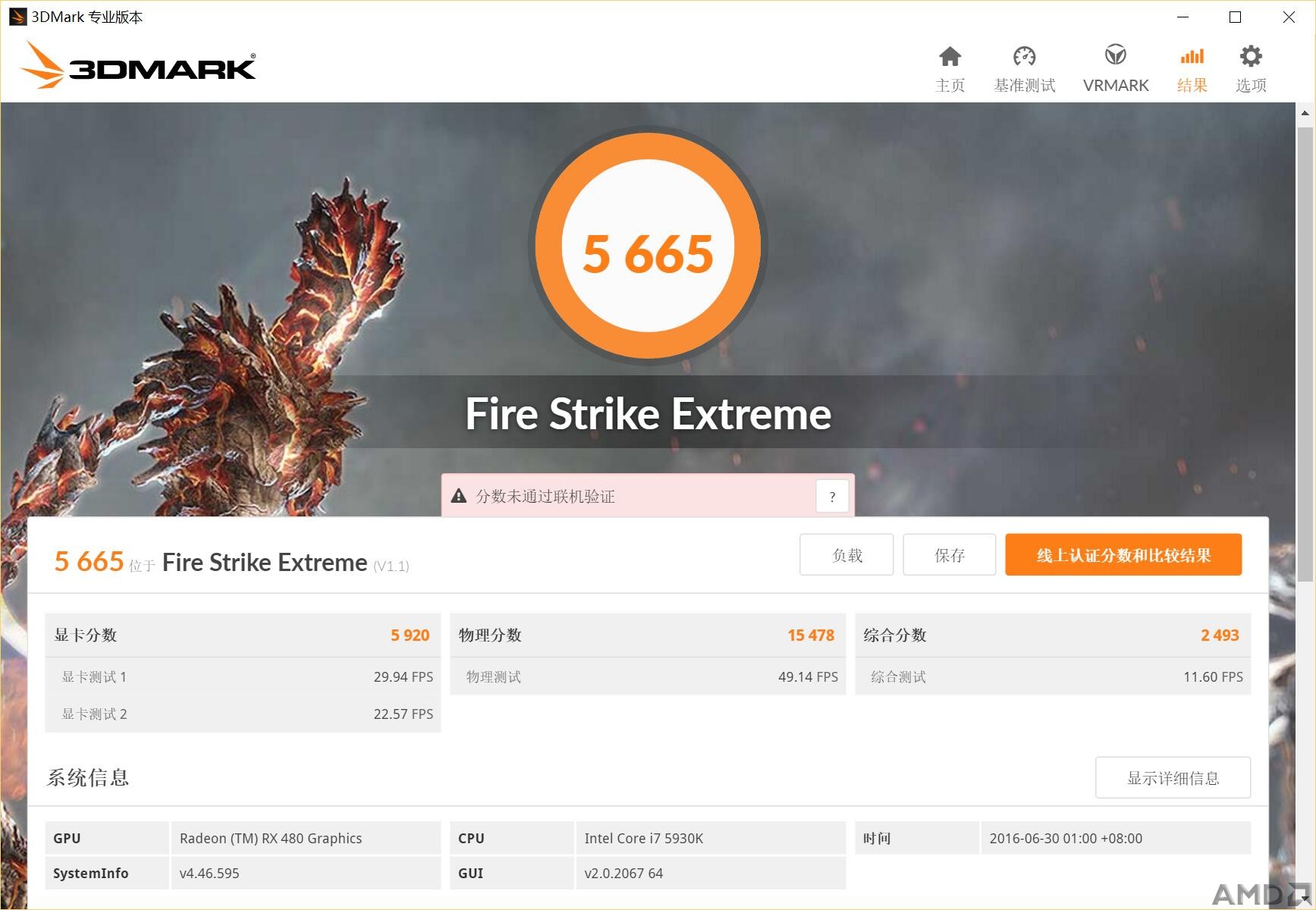

1.3DMark13 X分

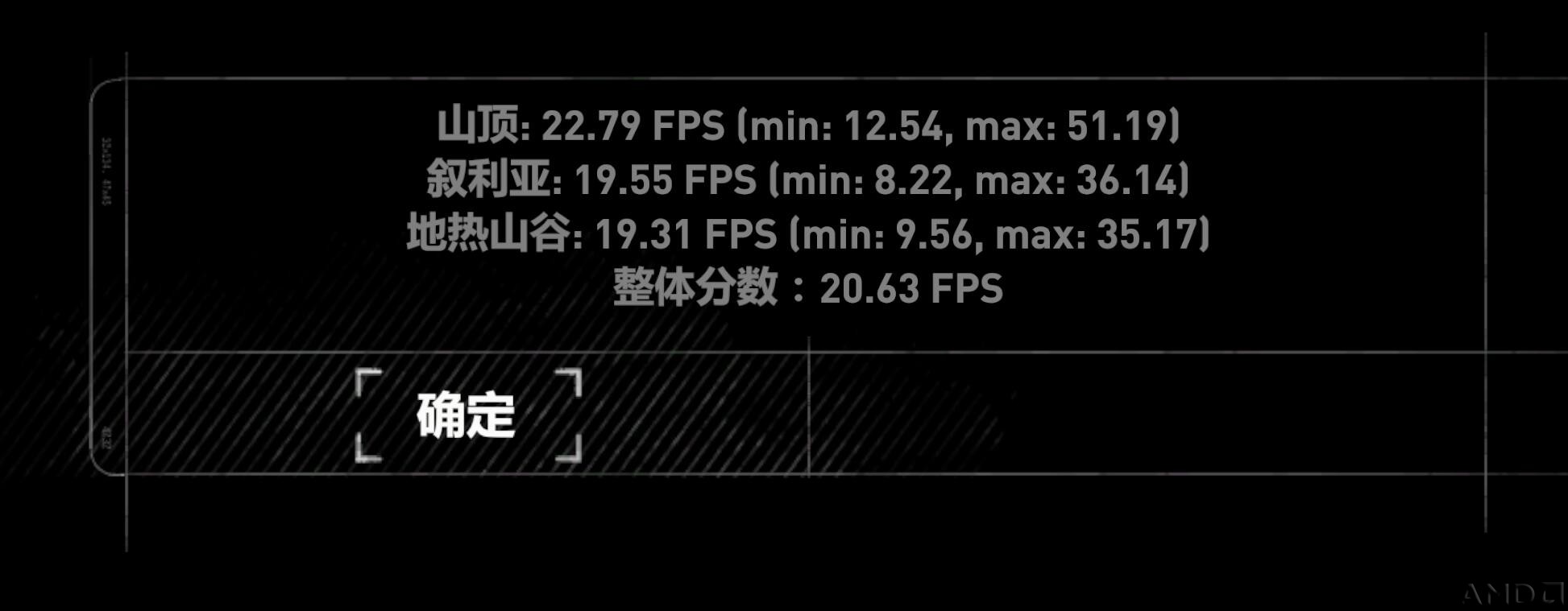

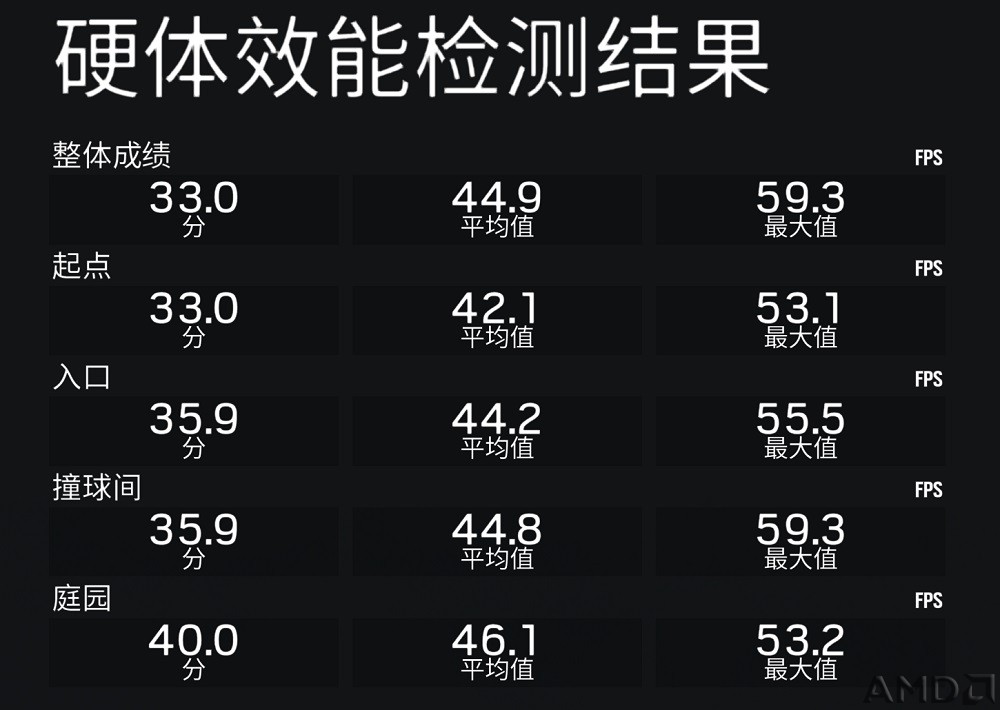

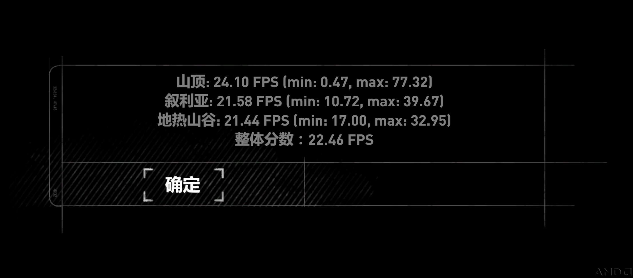

2.古墓丽影10 DX12重测(画面设置与之前的设置相同)
使用自带效能测试工具

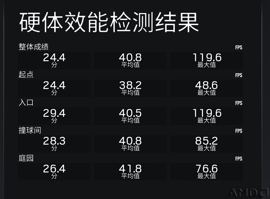

3.彩虹六号围攻 重测(画面设置与之前的设置相同)
使用自带效能测试工具

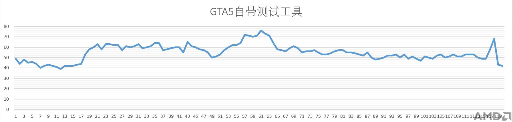

4.GTA5 (画面设置全高,4K分辨率,No抗锯齿)
使用自带效能测试工具

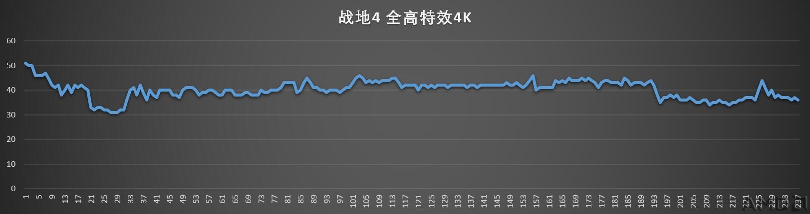

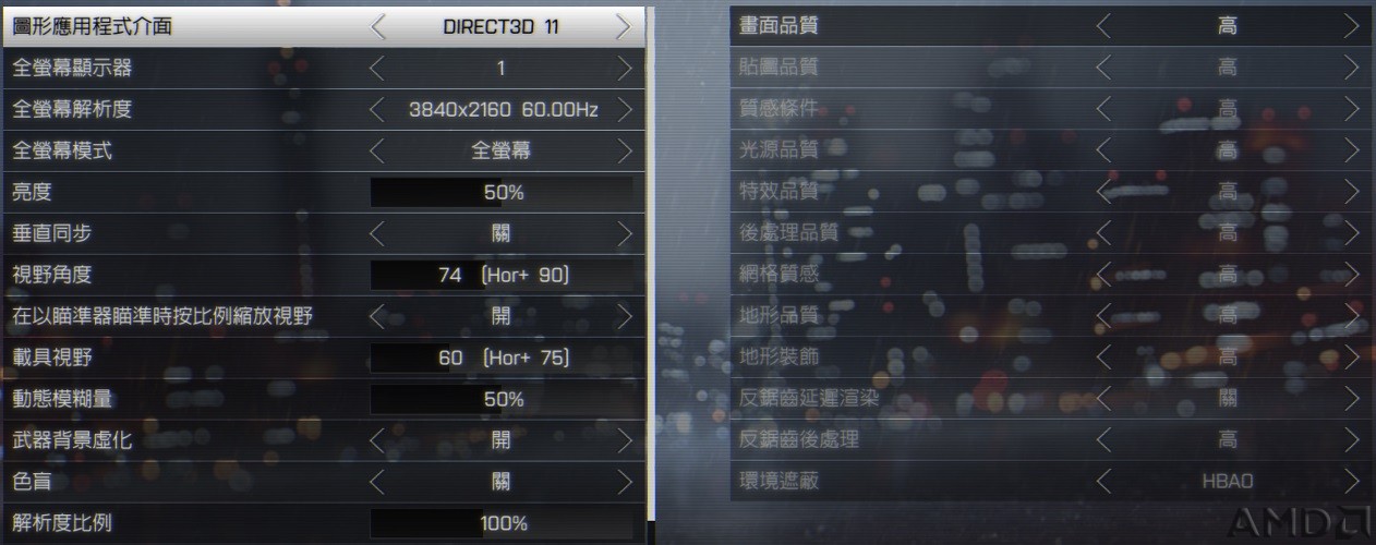

5.战地4 (画面采用默认高 4K分辨率 FXAA)
截取某关开场坐车直到人物可操控为止
那么从这些成绩上来看目前驱动对性能上并没有什么提升,完全是超频带来的效果

顺带,你这卡没有停转技术这待机温度是要闹哪样啊,是我的卡有问题嘛。。求解
