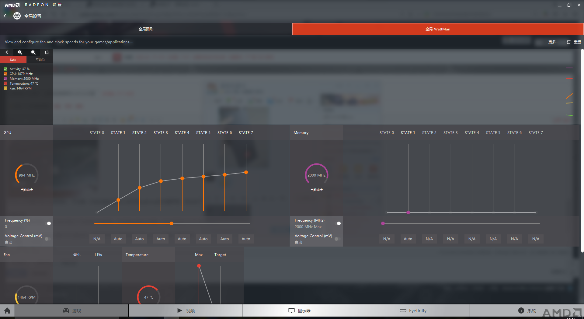

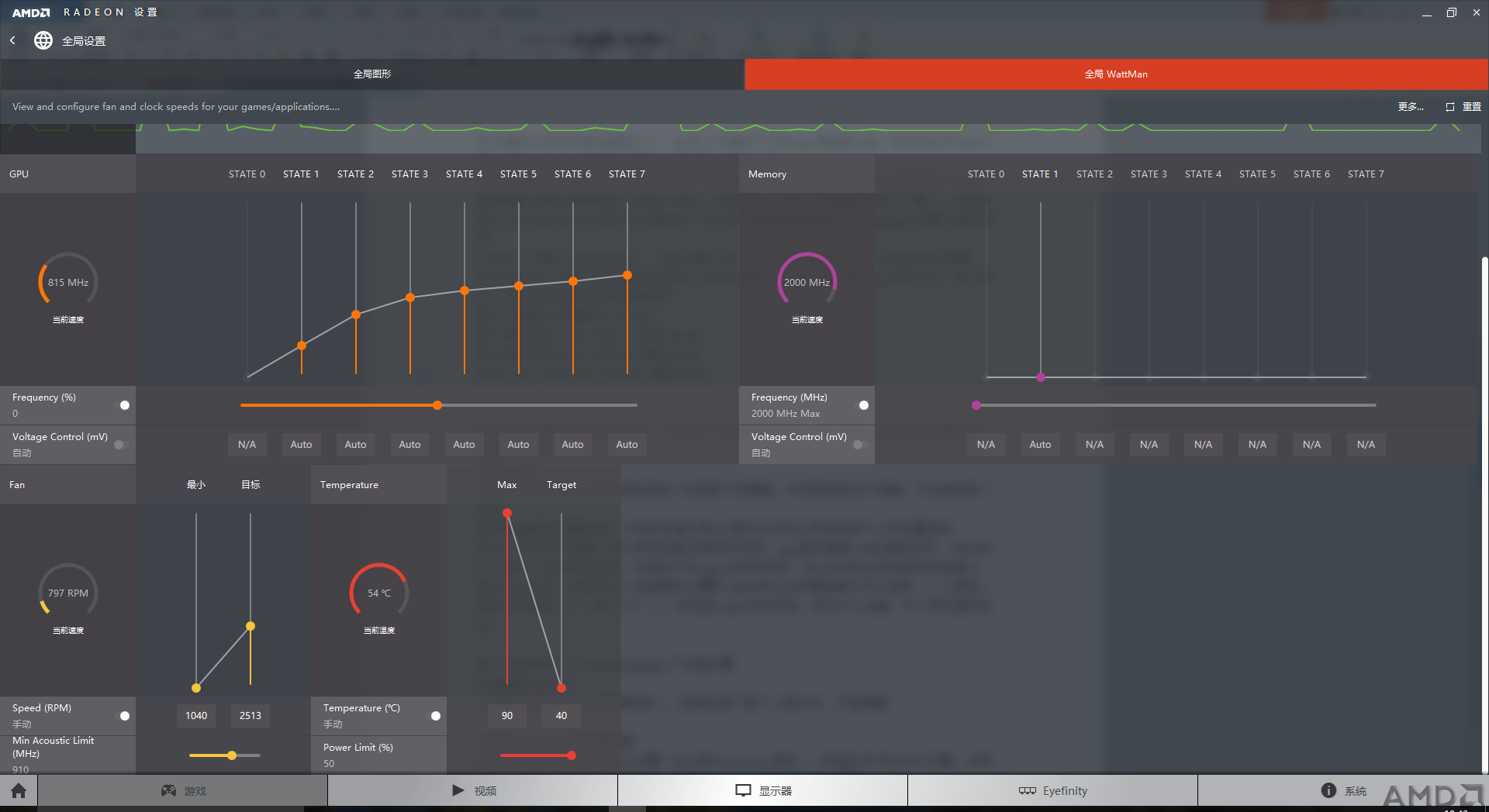

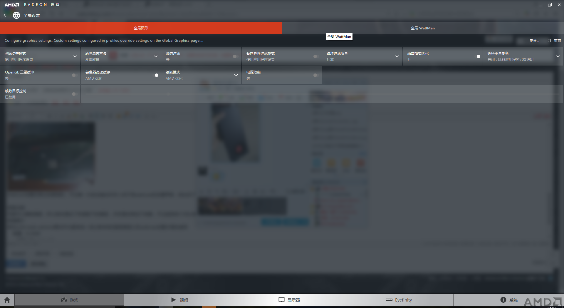

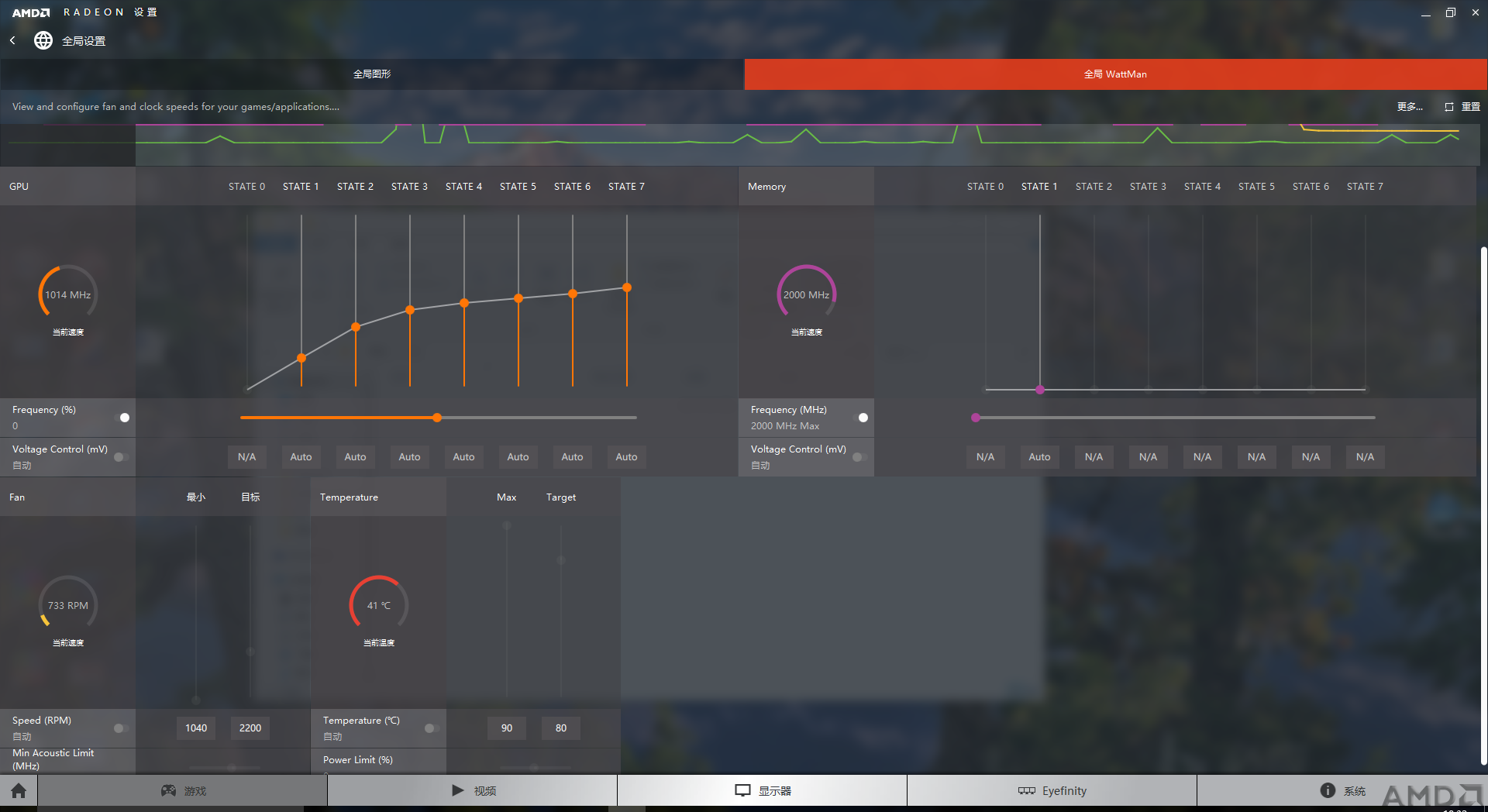

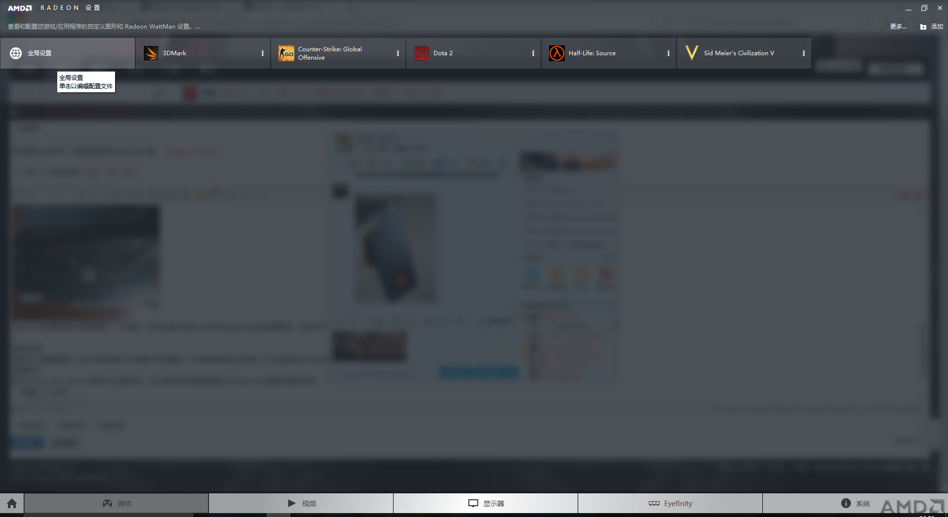

Wattman设置还是比较直观的,不过第一次进去貌似好多人找不到wattman的设置界面,我也找了半天,,,下面给大家上个路径

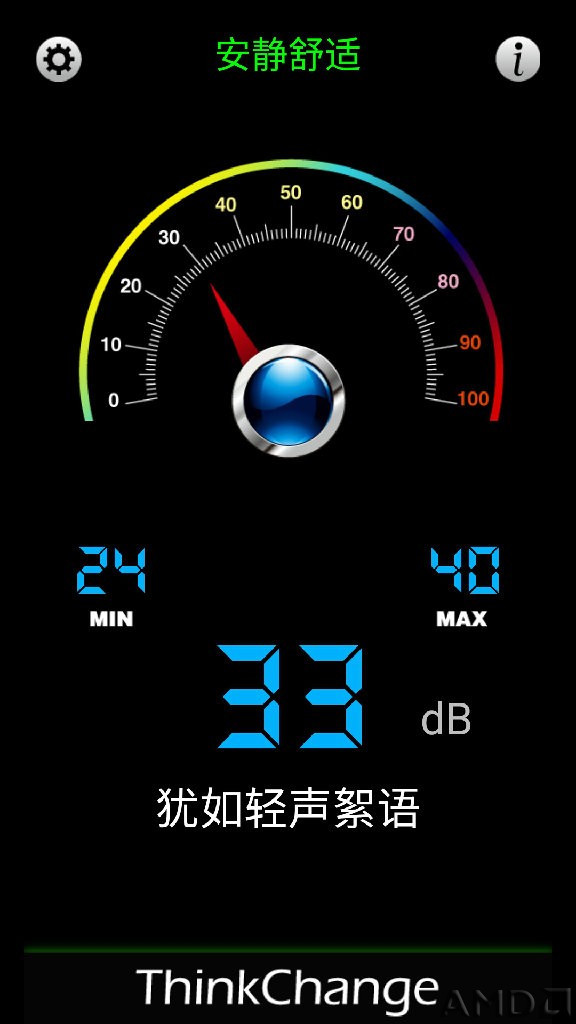

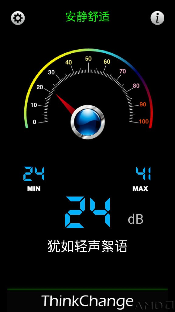

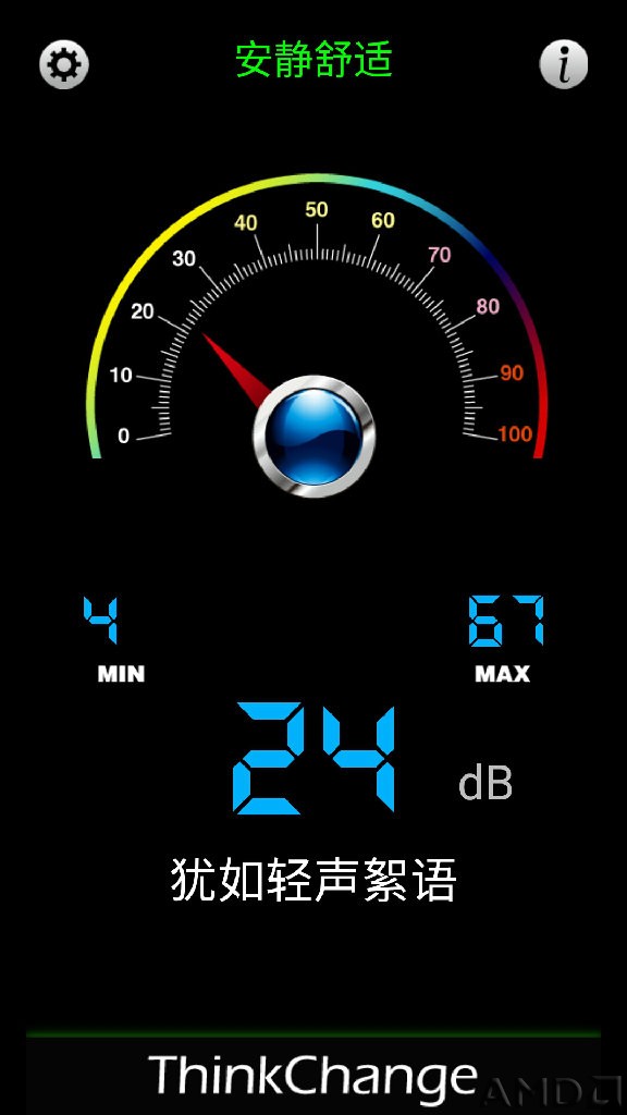

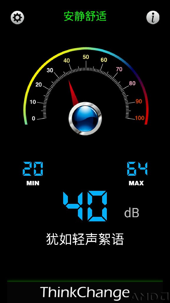

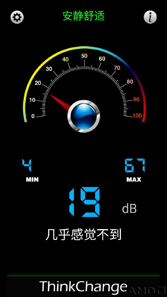

风扇可以强制调速,所以我先测试了各速度下的噪音,手机测试肯定不准确,不过起码有个对比参照

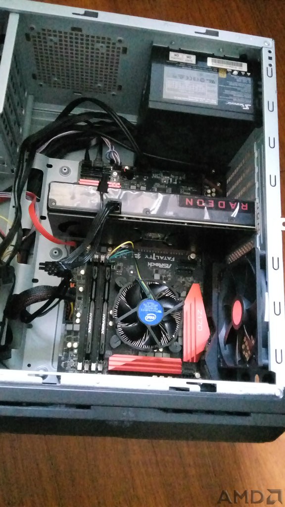

我的机箱摆放位置如图。。。
分别在机箱左侧60厘米左右和正常坐在椅子上的位置测试
2500转
机箱左侧60厘米
正常座位
3800转
机箱左侧60厘米
正常座位
5200转。。。
机箱左侧60厘米
正常座位
因为分贝测试不准确,所以用我的直观感受来参照,cpu散热器是6500盒装自带,2200转以下基本不会有声音变化,听到的只有cpu风扇的声音,到2500转会有明显的声音增大,盖过cpu风扇,但是我这个机箱摆放位置到3000转左右的噪音都还可以接受(个人感觉),再往上就是起飞了,真心飞了。。。。特别是5200转的声音,那叫什么来着,性感 。。。

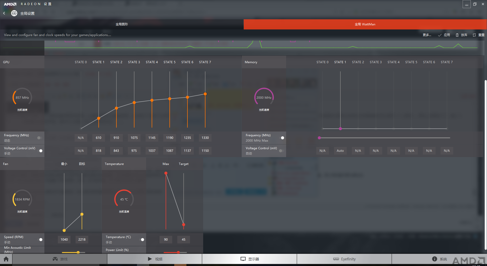

然后是wattman的设置问题,顺便上一些3d mark extreme的测试
配置:i5 6500
      华擎z170gaming k4
              430w海韵
      迎广g7机箱
             win10 64位
             1080p 60Hz屏幕
      室温28度
考虑480的人应该大部分集中在使用i5 6500或者e3 v3这个档次的cpu的用户中,所以我这个平台应该还是比较有参考性的
超频时一种方法是按照默认设置一点点调frequency滑块,一种是点开手动自己设置,这种情况下可以设置定频,电压的话一般是选auto,手动的话只能设置到1150,显存频率同理。
可能是体质问题,我的这块我尝试了1330(xfx oc版默频),1360MHz的超频,1330下可以正常跑分,当我懒得一点点调直接上1360时,驱动掉了。。。为了不出意外(boom!)我没有再尝试分数停留在了
显卡分6052
Wattman还可以调功耗限制以及风扇和温度区间

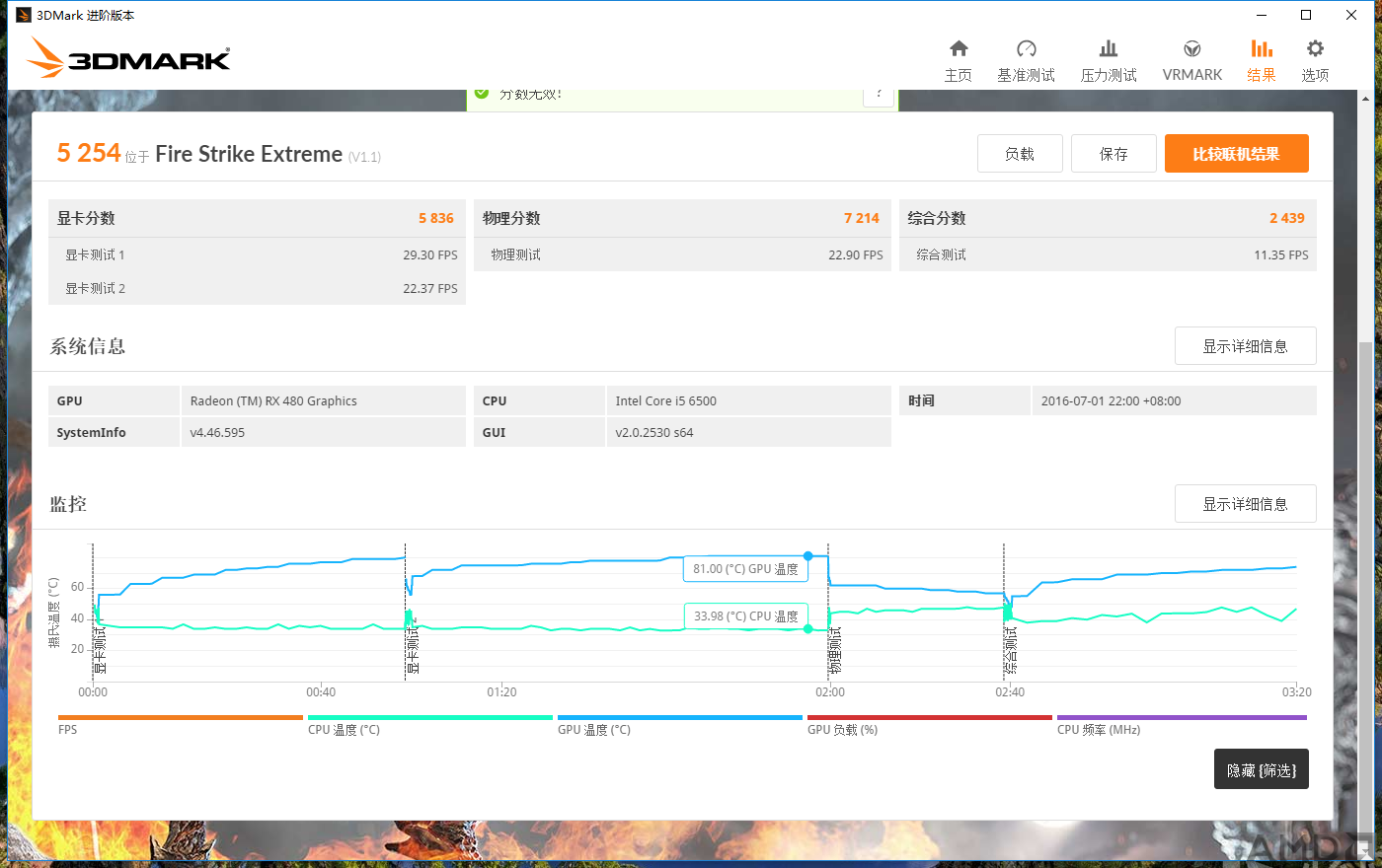

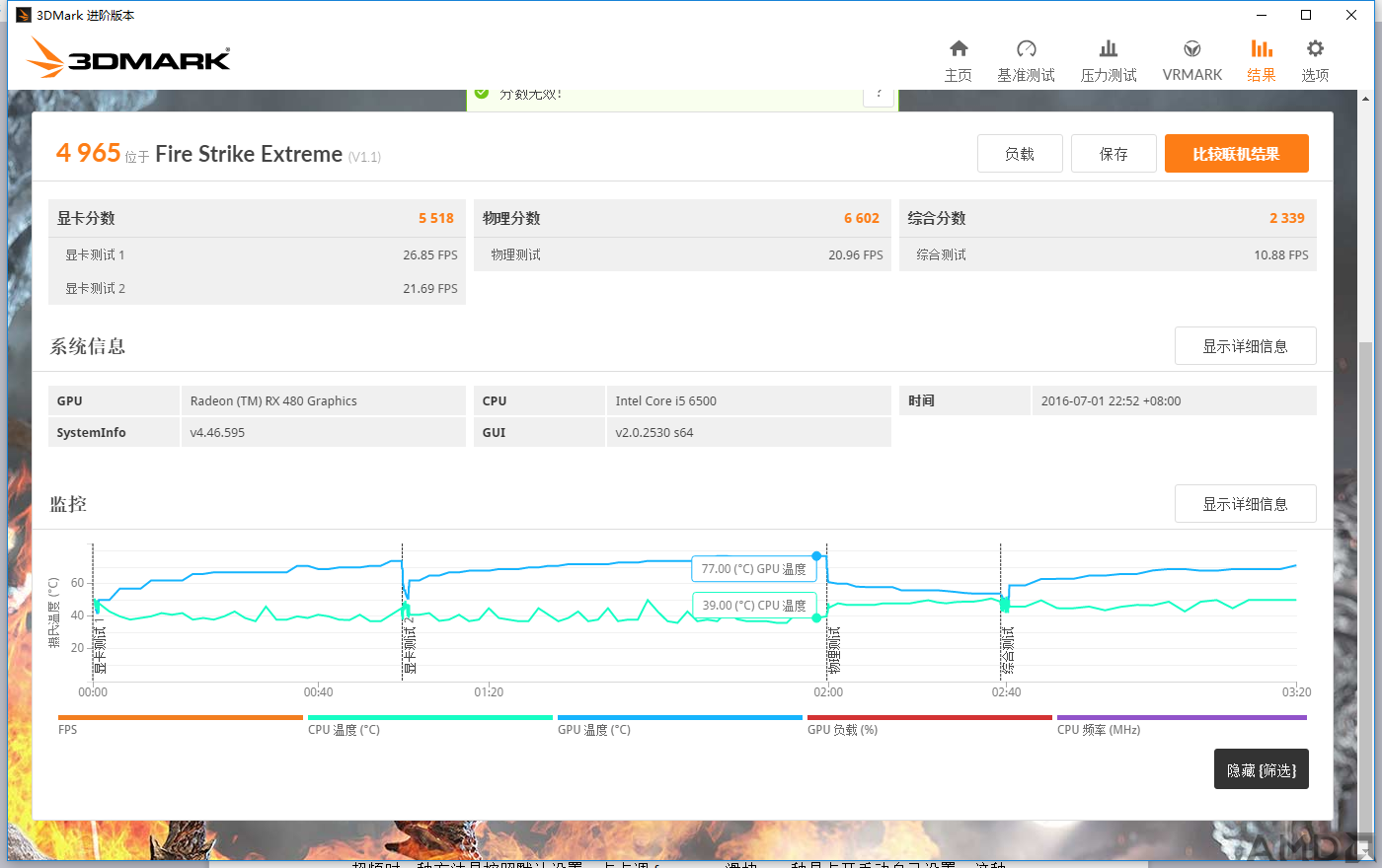

完全默认 显卡分数 5279
默认调风扇到2500 功耗15 温度40-90  显卡分数 5518
默认调风扇到2500 功耗50 温度40-90  显卡分数5836
定频1330 风扇2500 功耗50 温度40-90  显卡分数6052
风扇和温度调整应该是wattamn里最常用的功能,当然也有自动的选项,不过会导致风扇速度过低,所以参考了ati吧置顶帖的设置,有很大改善,确实取得了一定的温度和噪音平衡。但是自己调试后发现风扇和温度并不能立即响应,比如刚跑完3dmark温度明明已经降了下来但是风扇不会立刻降速,待机时就算把温度target设置成40度也不会在高于40度时立即提速降温,好在最后还是能慢慢调节到设置的温度。
还有个min acoustic limit(风扇最小声音限制)设置,没太研究懂,改了貌似也没什么影响。。。

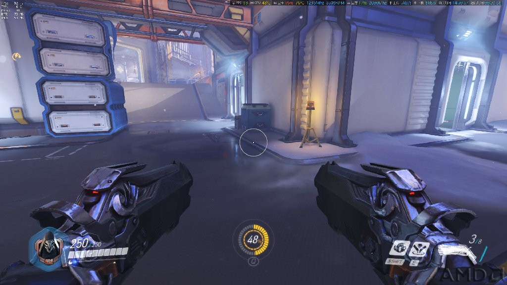

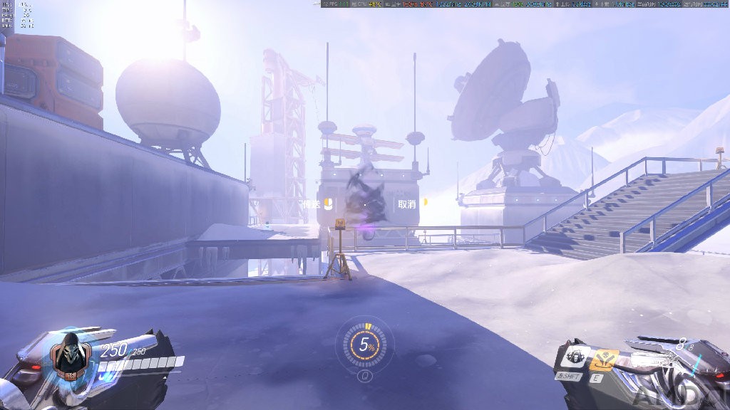

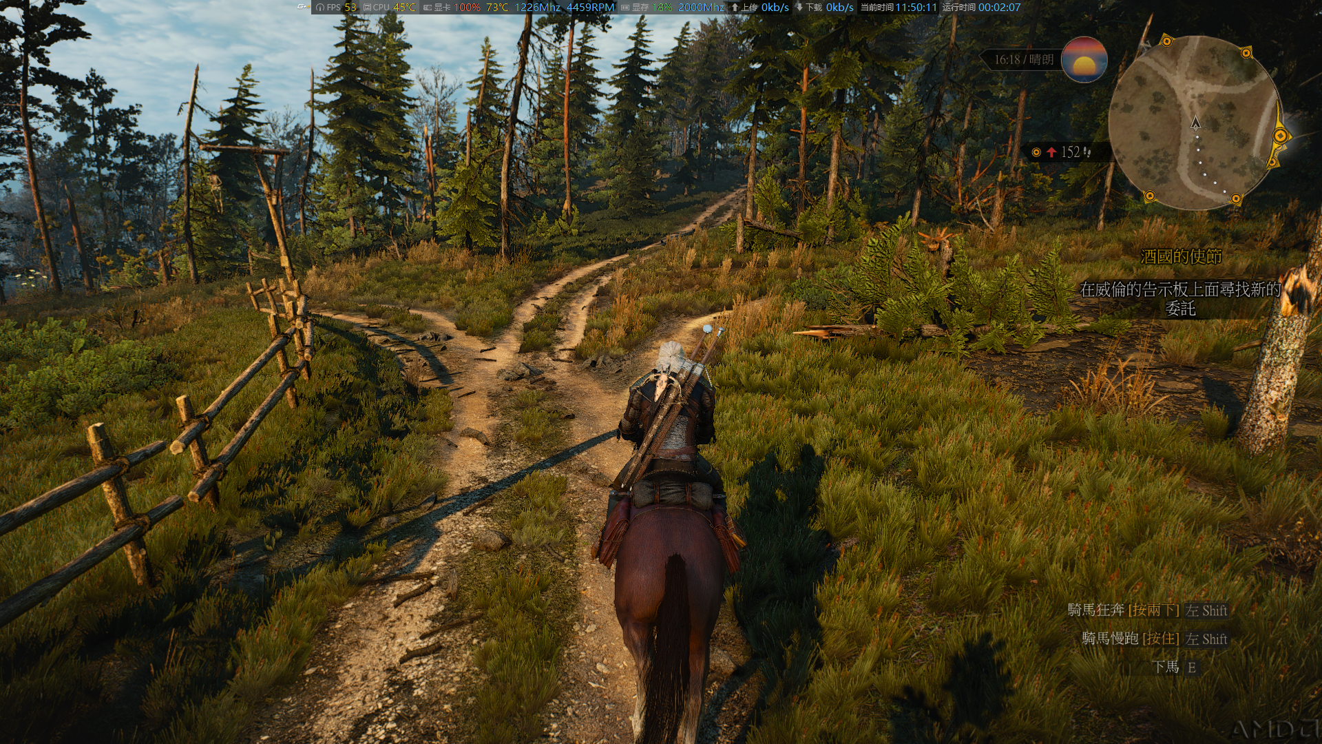

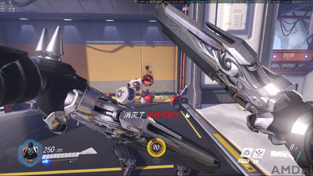

主流游戏测试(屁股和巫师3),这两个都是可以让480满载的游戏,一个网游一个单机,应该比较有代表性
都是在1080p下,不锁帧时的帧数因为不太会用软件平均,就用了我在各种场景下观察到的大概最低最高值,精确的可以看各大网站评测,还是比较真实的

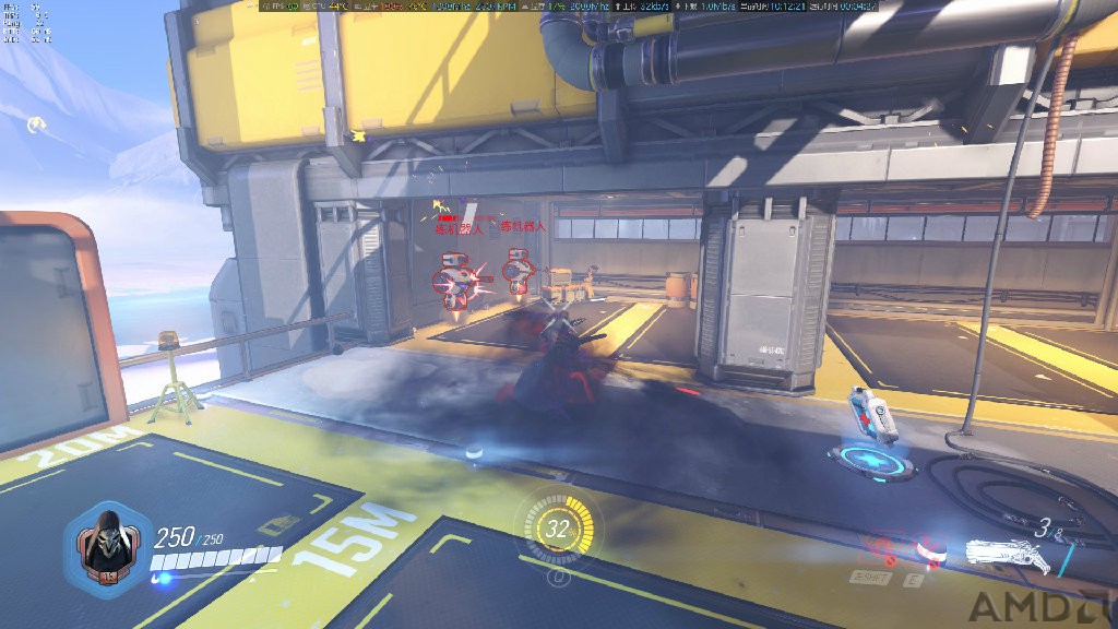

首先是屁股
全高 渲染150 不锁帧 2500转 温度85-90 帧数50-65
全高 渲染100 不锁帧 2500转 温度85-90 帧数90-100+(没注意看。。)
全高 渲染100 锁60帧 2500转 温度75-76
全高 渲染100 不锁帧 3500转 温度75-76 帧数90-100+(没注意看。。)

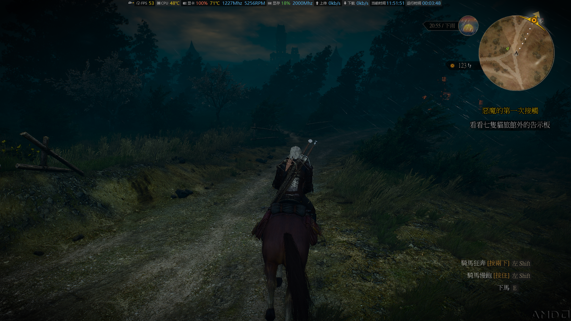

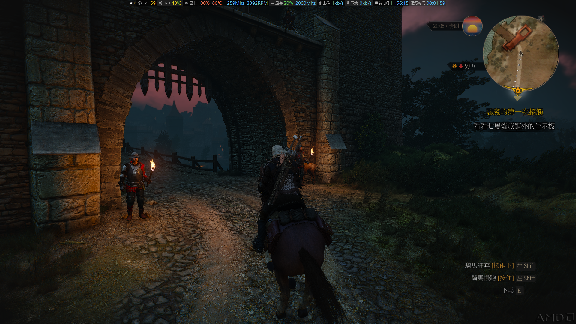

然后是巫师3,主要是测风扇能把温度压到多少

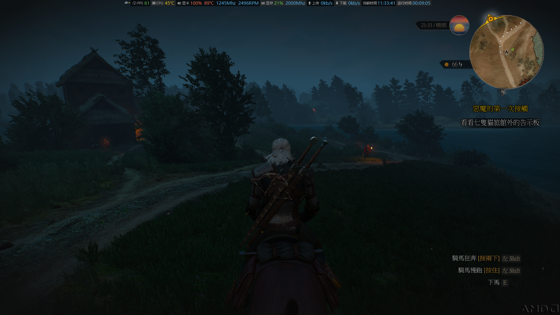

全高 英伟达3项调最低  2500转 温度 88-90 帧数49-65
全高 英伟达3项调最低  3500转 温度 80-81 帧数49-65
全高 英伟达3项调最低  5200转 温度 70-71 帧数49-65
这里有个小技巧,玩负载高的游戏前先把风扇速度固定,这样可以避免风扇转速提高前显卡温度上升过快,因为升上去以后很难往下降。。。

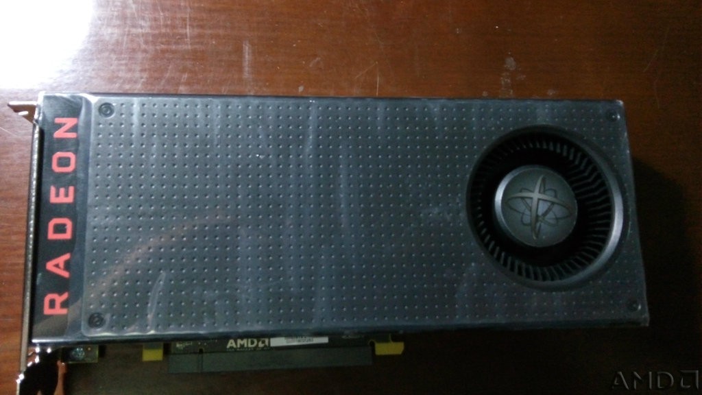

最后附上晒单照片
