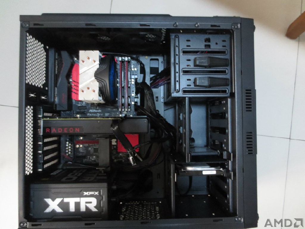

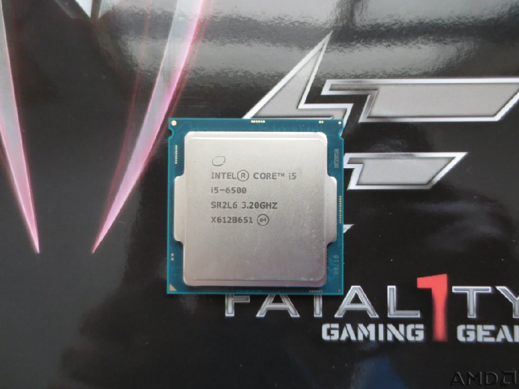

CPU是i5 6500散片

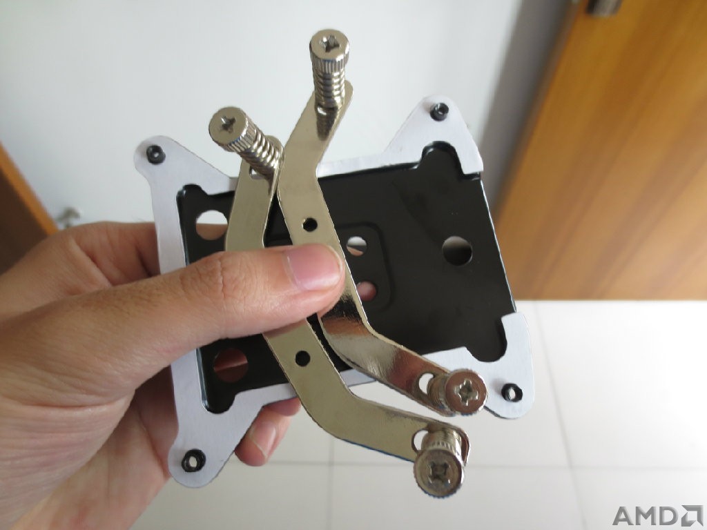

散热是玄冰300,久闻玄冰反人类扣具,所以去淘宝上买了个金属背板和拧的那种扣具。
建兴T9 256G的固态,主板是华擎b150 gaming k4。

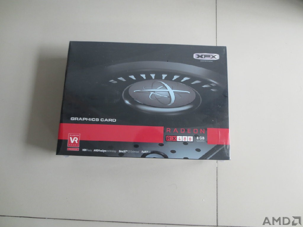

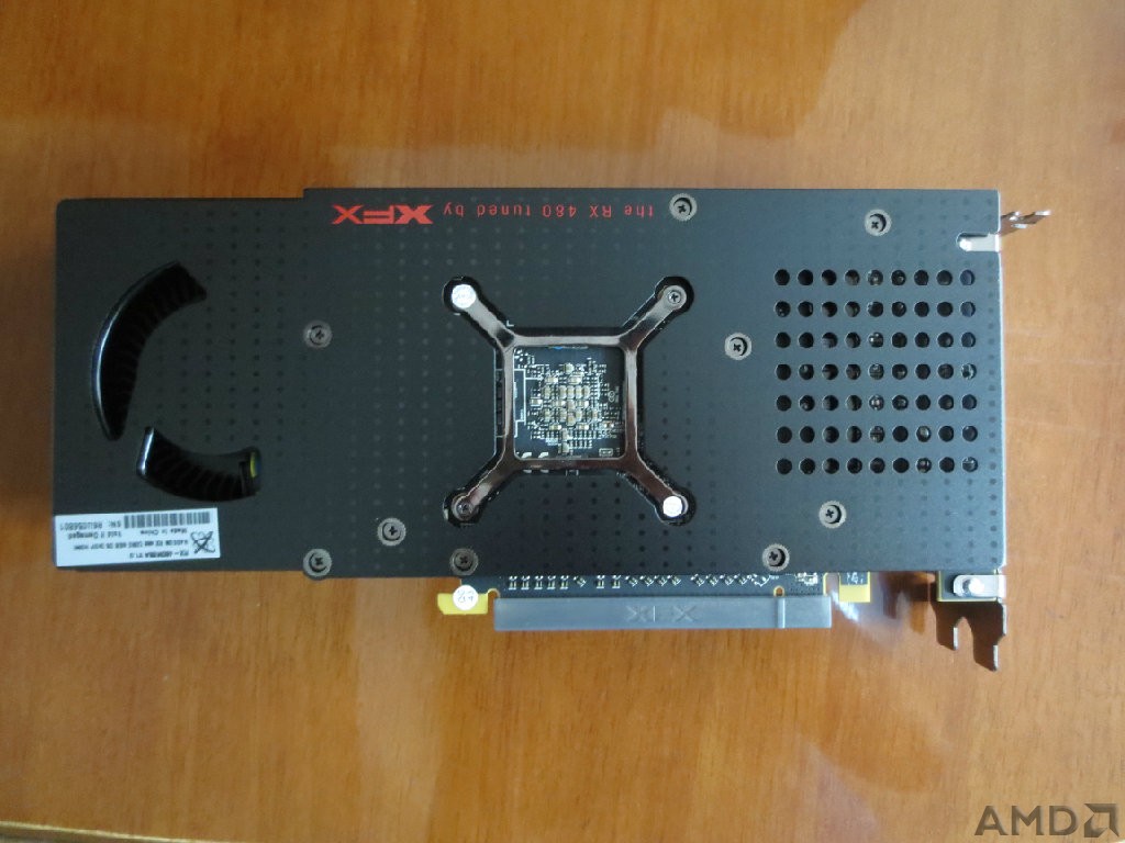

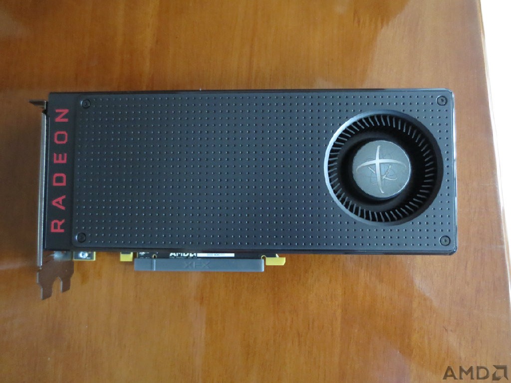

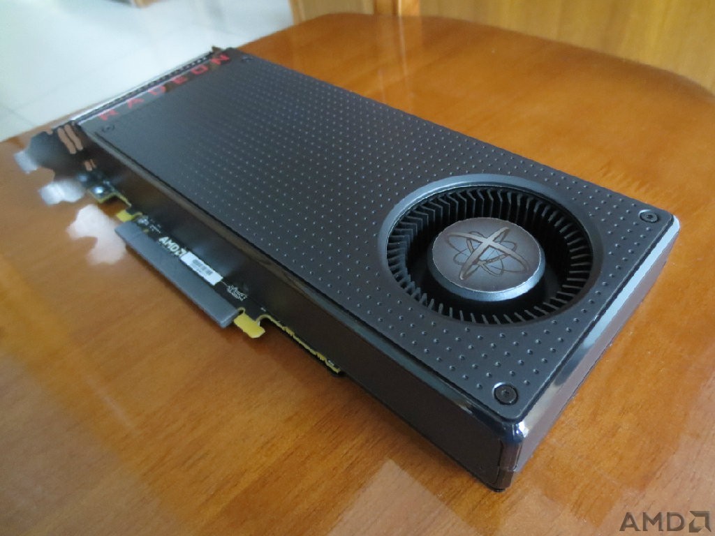

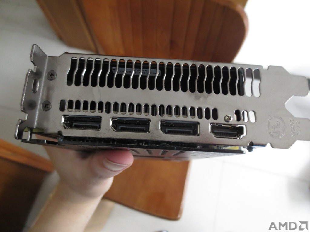

压轴的RX 480来啦,盒子不大,里边包装也很简单,就一个纸盒子,显卡用塑料纸包住的。
再来几张特写。

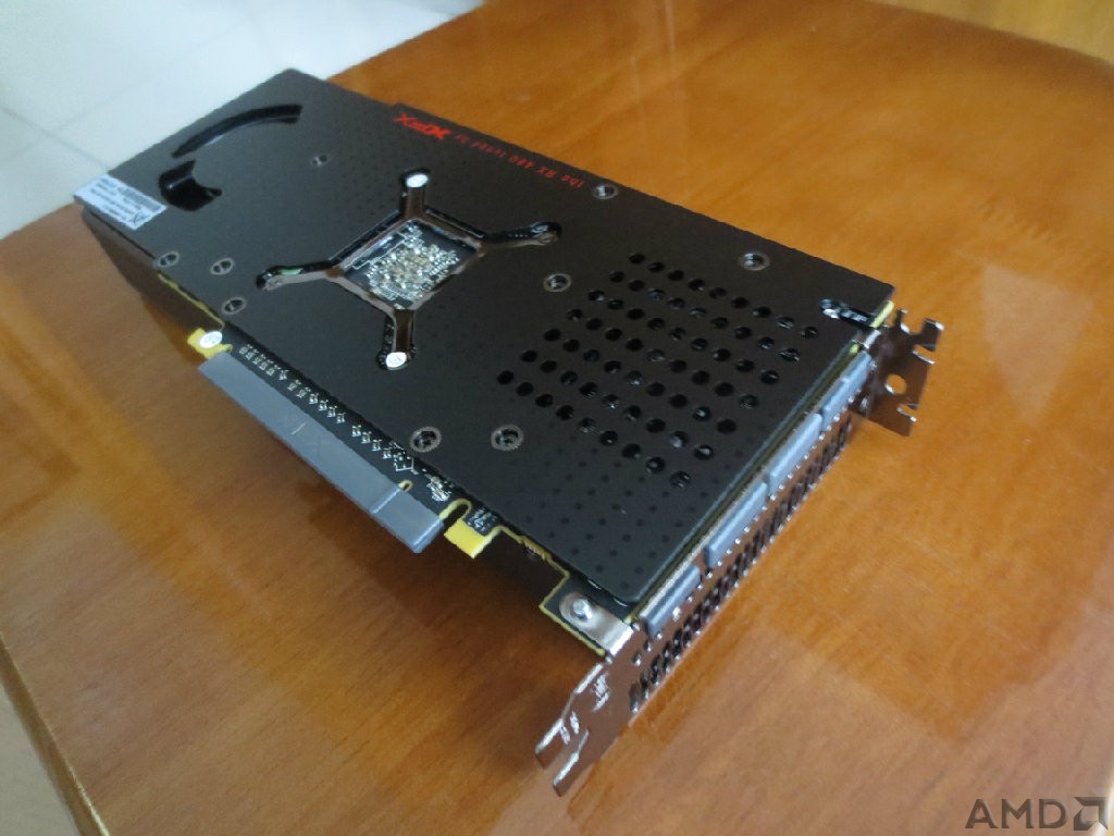

讯景的480有背板,不过看起来背板好像是塑料的。接口方面,3个DP口,一个HDMI口,支持HDMI转DVI,不支持HDMI转VGA,为此还专门把家里的古董显示器给换了。这卡不长,而且掂起来不算重。

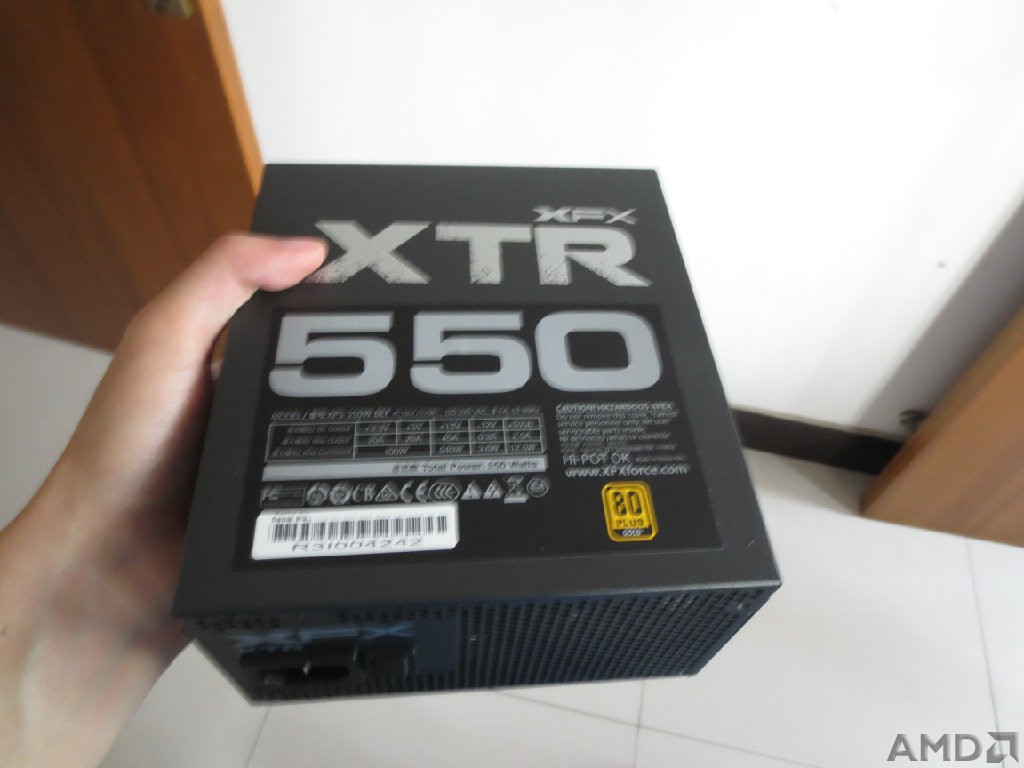

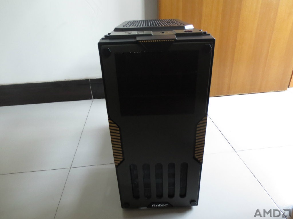

哦还有电源,硬盘,机箱,差点把他们忘了。电源是讯景550W的,机箱是安钛克GX900,没有侧透,正好合我这种不喜欢光污染的家伙的胃口。这机箱内部空间够大,分量也够足,用一个词来概括就是:朴素。
扣CPU的杆的时候,扣到一半不敢扣了,就怕大力出奇迹给扣坏了……上网查了半天发现没问题才敢扣下去……安散热的时候,由于用了另买的扣具,对准背板的四个口拧上就OK了,就是拆散热包装的时候,忘了散热上有硅脂了,抹了一手擦也擦不掉……

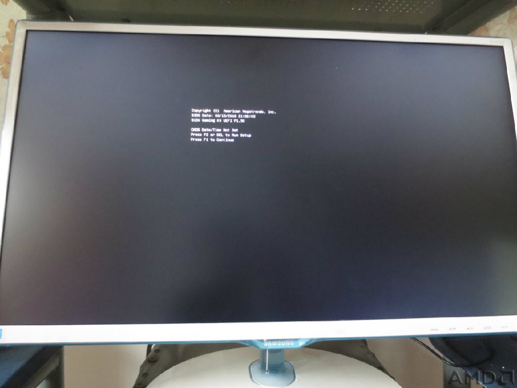

成功点亮

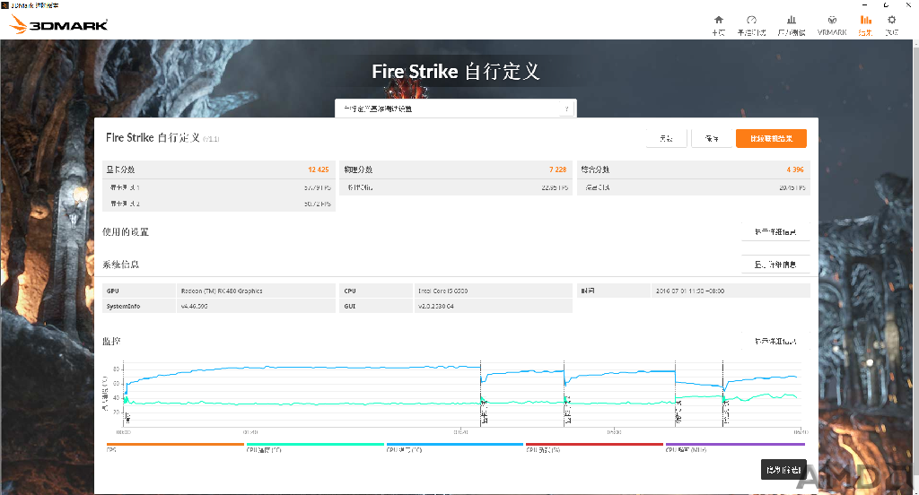

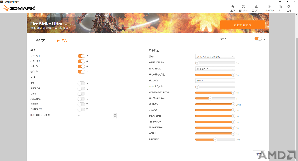

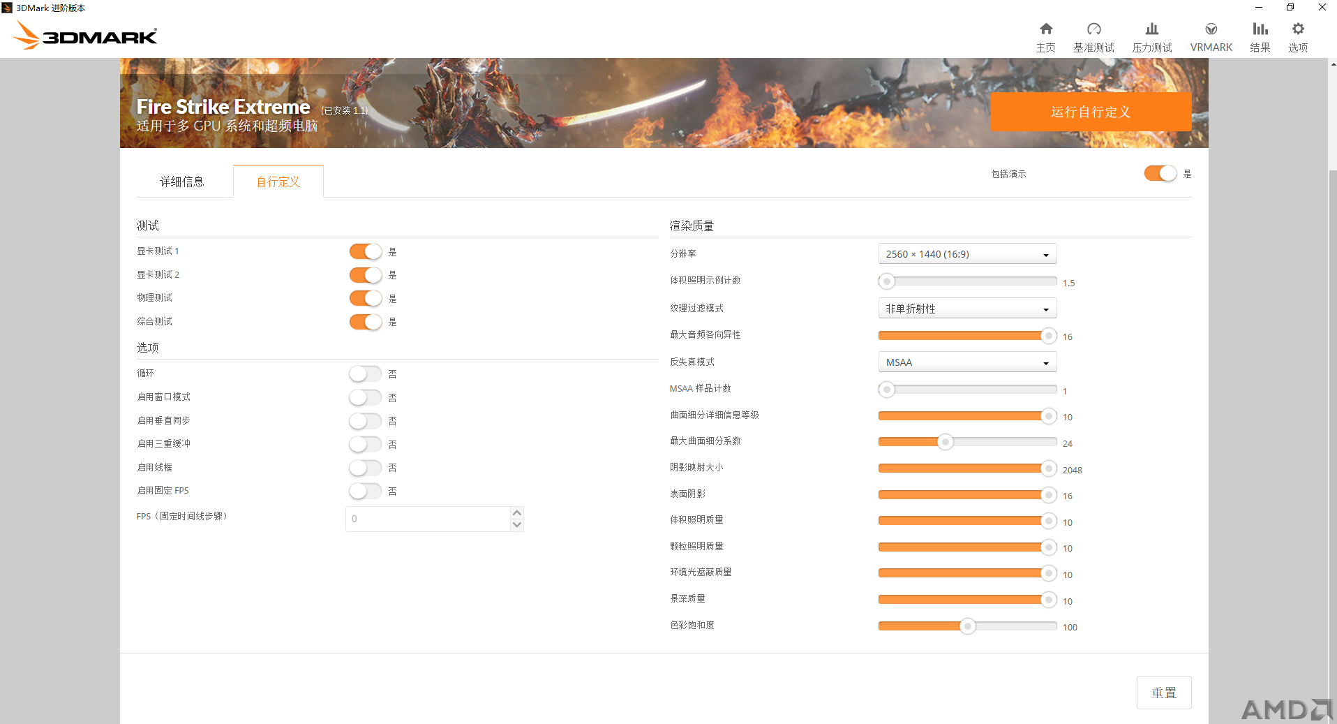

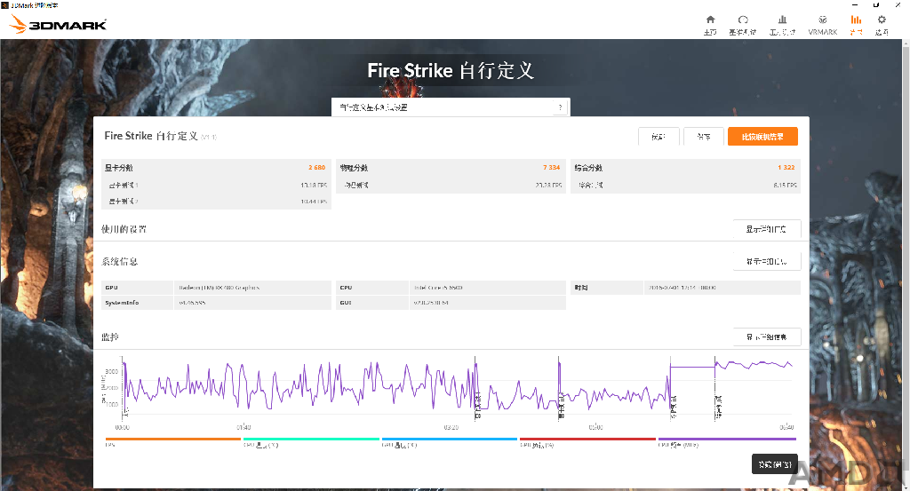

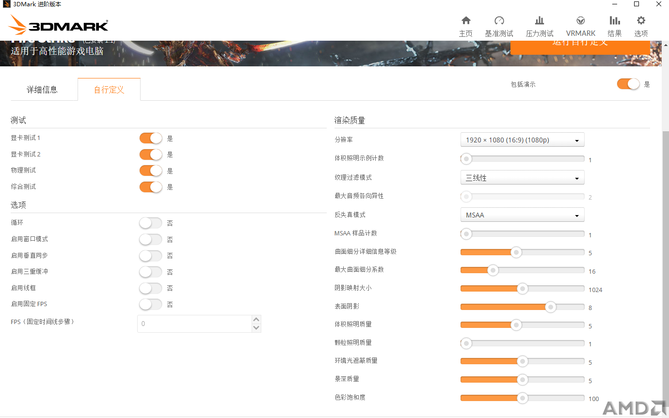

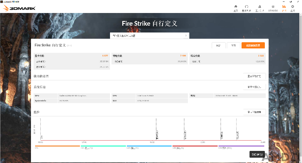

3D mark firestrike,默认设置
FSE
FSU

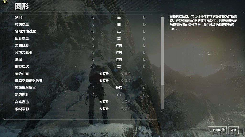

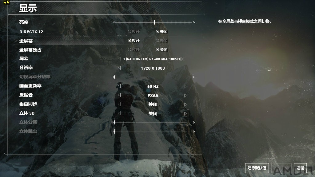

下面上古墓10的测试结果。
设置

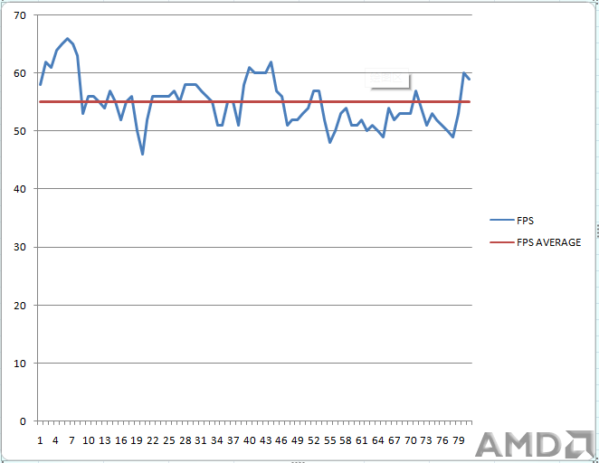

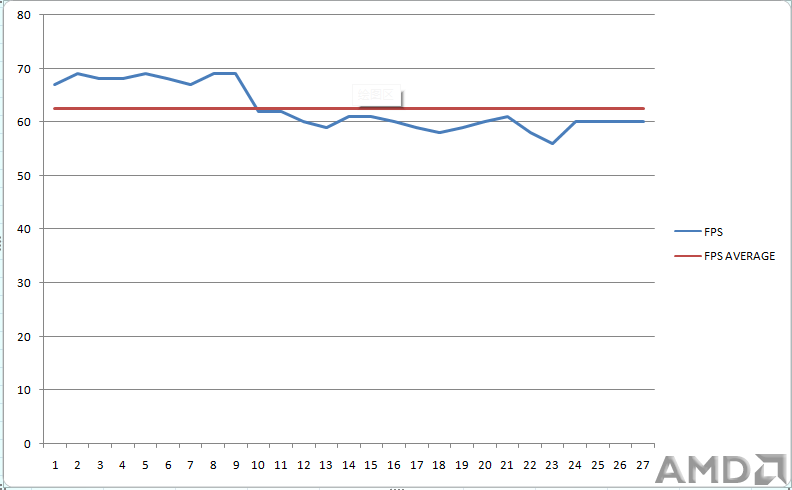

开头雪地场景帧数图,横轴是时间,纵轴是帧数,红色是平均帧数,蓝色是实时帧数
非雪地室外帧数
显卡温度

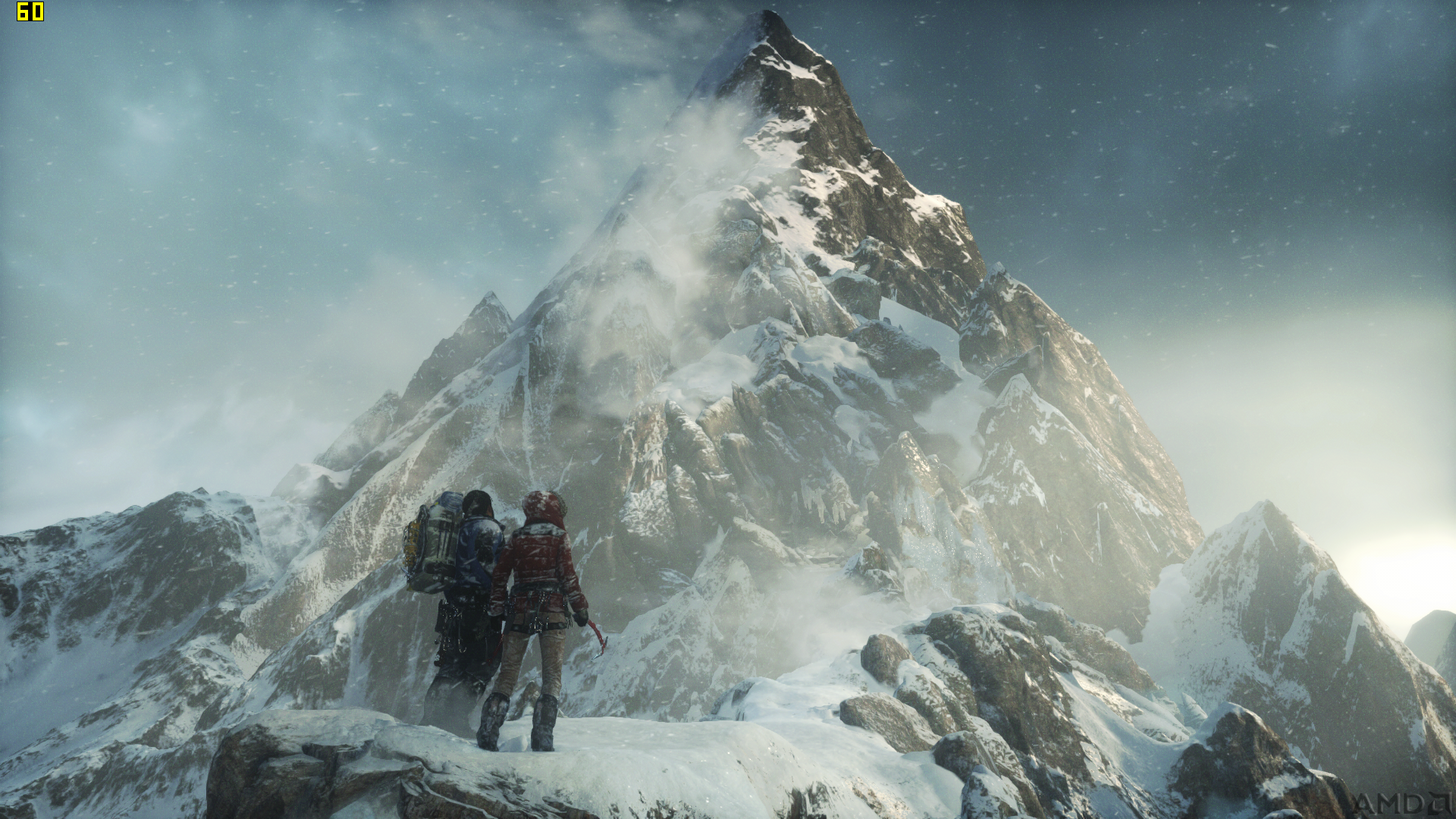

随便上几张劳拉女神的图,不得不说现在游戏的画面进步真是快。
以上跑分及游戏全部采用显卡驱动的默认设置,玩古墓10的过程中显卡温度最高85度,涡轮的声音不大,几乎可以忽略不计。之前看吧友说涡轮的声音要起飞,我还挺担心的。我以前那个古董机和这比简直就是飞机场。

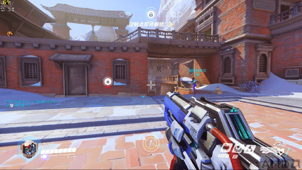

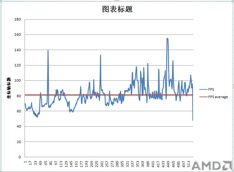

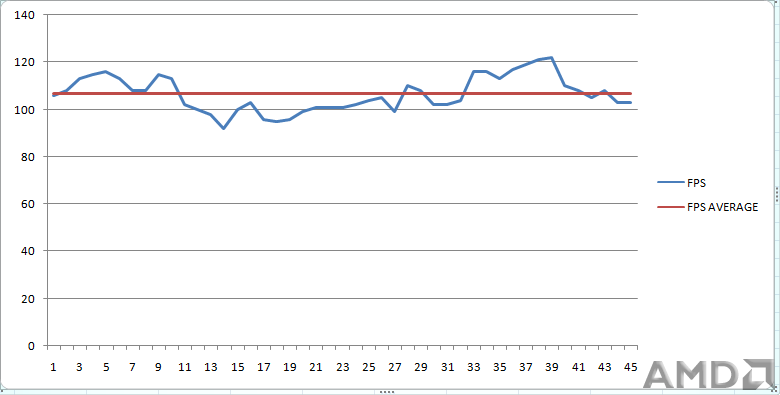

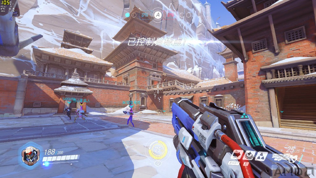

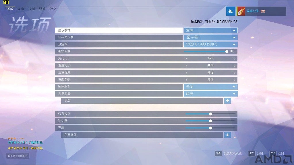

下面是守望先锋的FPS折线图,先上设置,分别测试超高,150%渲染和超高,100%渲染,分辨率是1080 p
150%渲染
100%渲染
再放几个截图

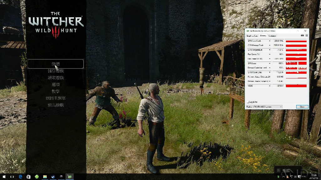

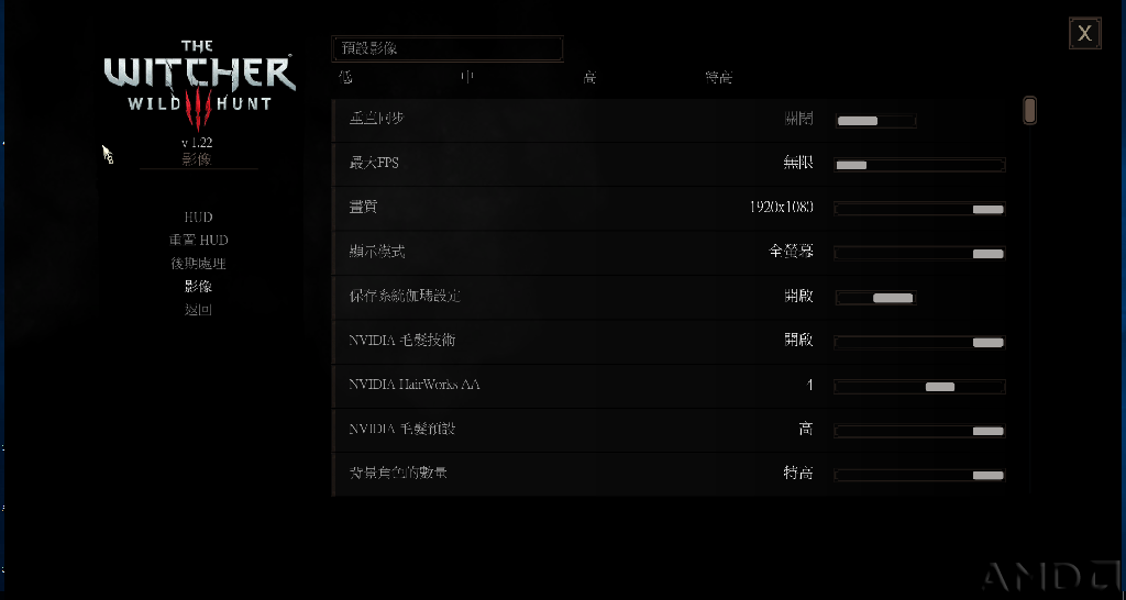

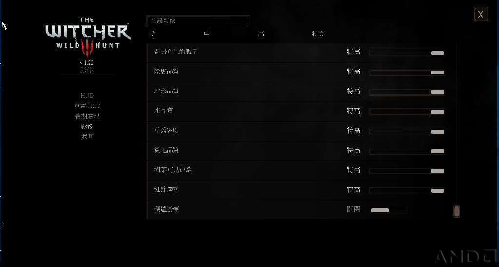

下面上巫师三的测试,首先是设置

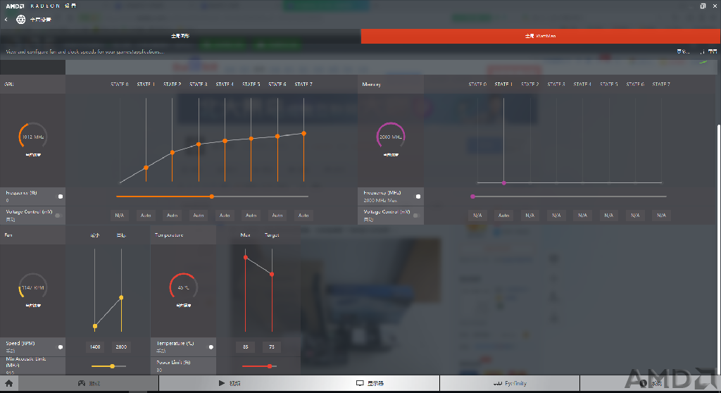

温度77度,功耗110W
帧数
测试巫师三使用的显卡设置,调了风扇转速和POWER LIMIT,可以看出调节风扇转速后温度不算太高,噪音完全可以接受
总结:480这卡的功耗真的是不高,古墓10不到90W,巫师三110W,适当调高风扇转速后温度也不高(只能说农企的风扇转速太保守了)。2000左右价位,480的性价比是最高的(加钱党请无视),完美代替了970的地位。目测在以后的鸡血驱动下,性能还有一定的提高空间。不着急的可以等等非公版~等不及的现在入也很好。
最后用两张主机图来收尾吧,一个是通电的,一个没通电,因为没有灯好像并没有什么区别
