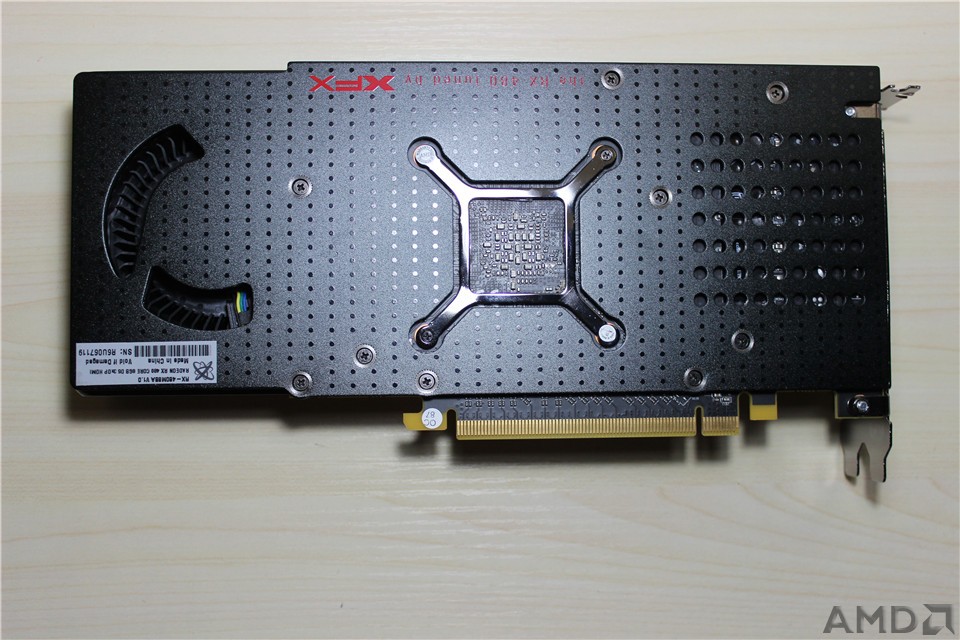

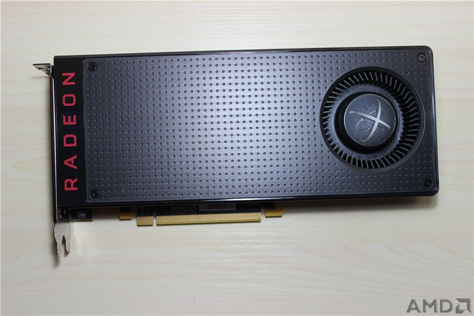

    先看卡的图片吧,大家已经看过很多了,我就不多介绍啦

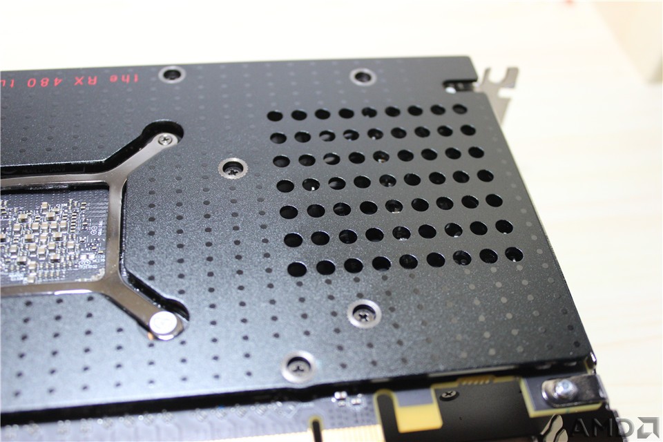

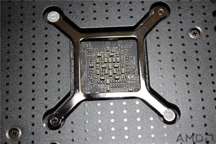

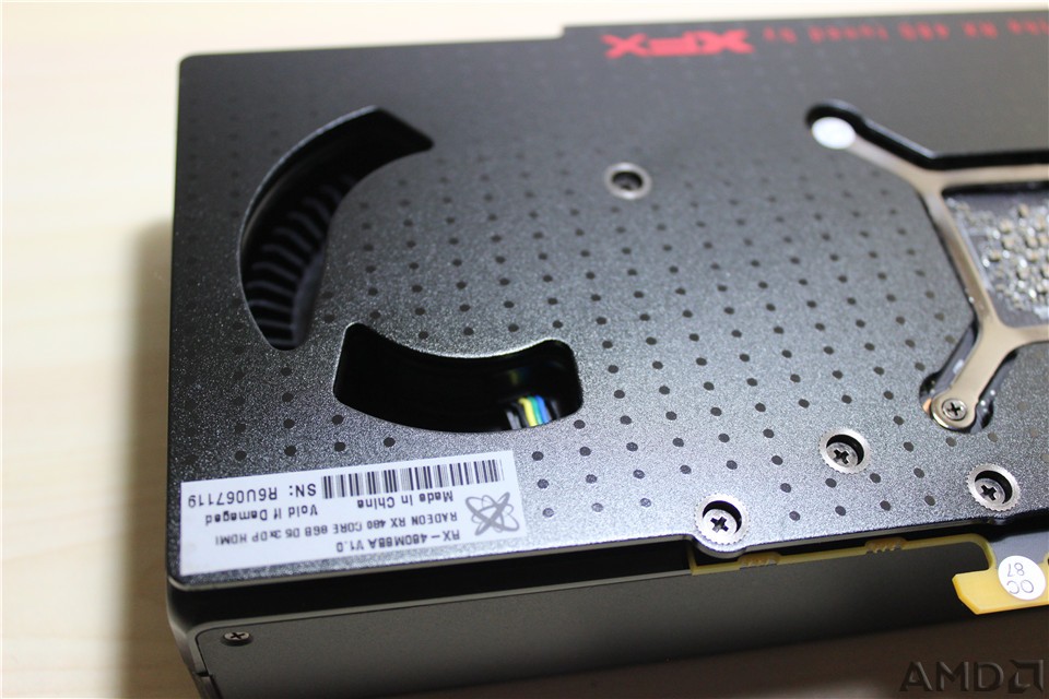

    背板好评

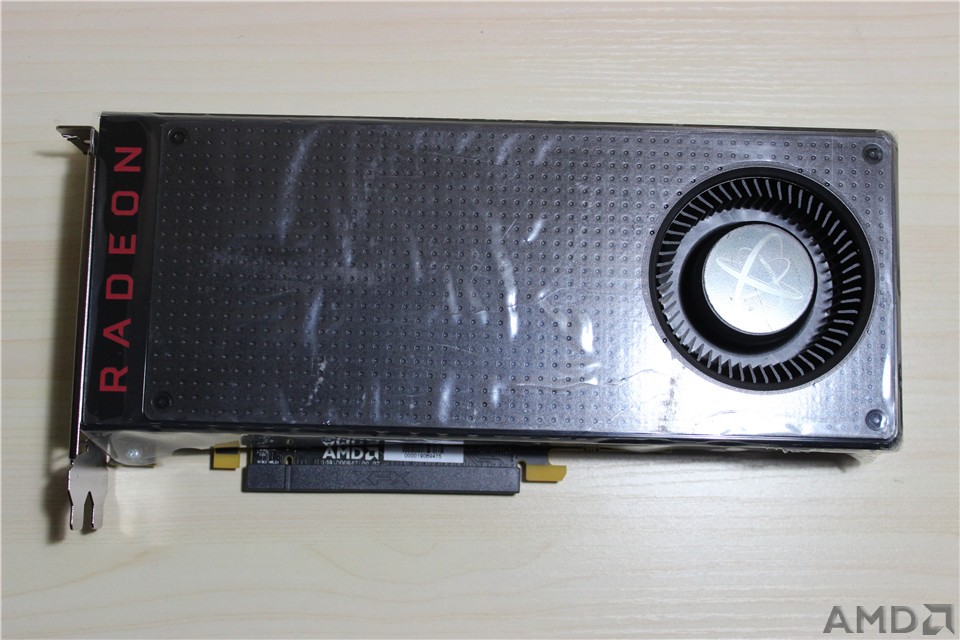

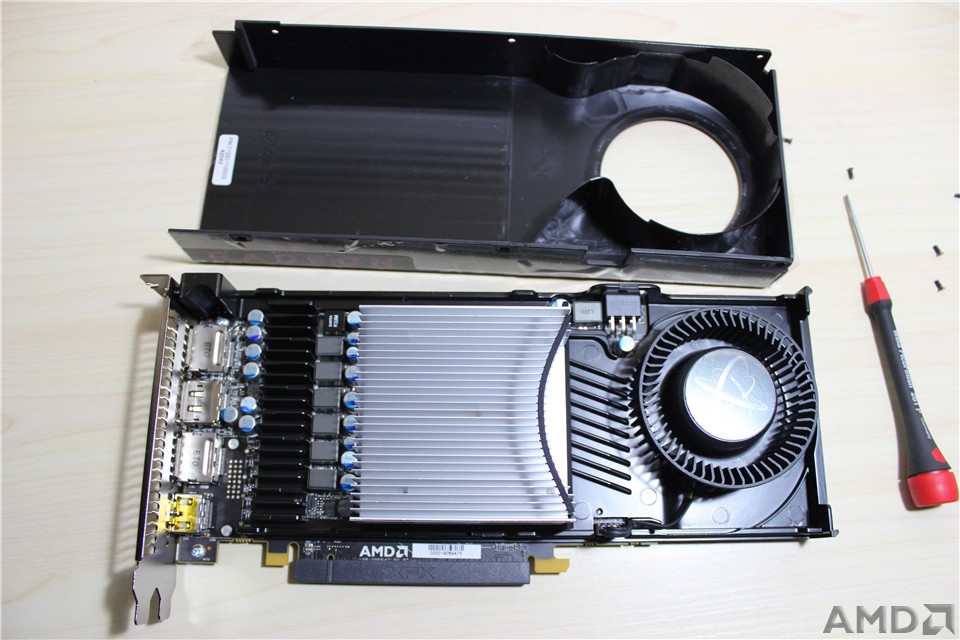

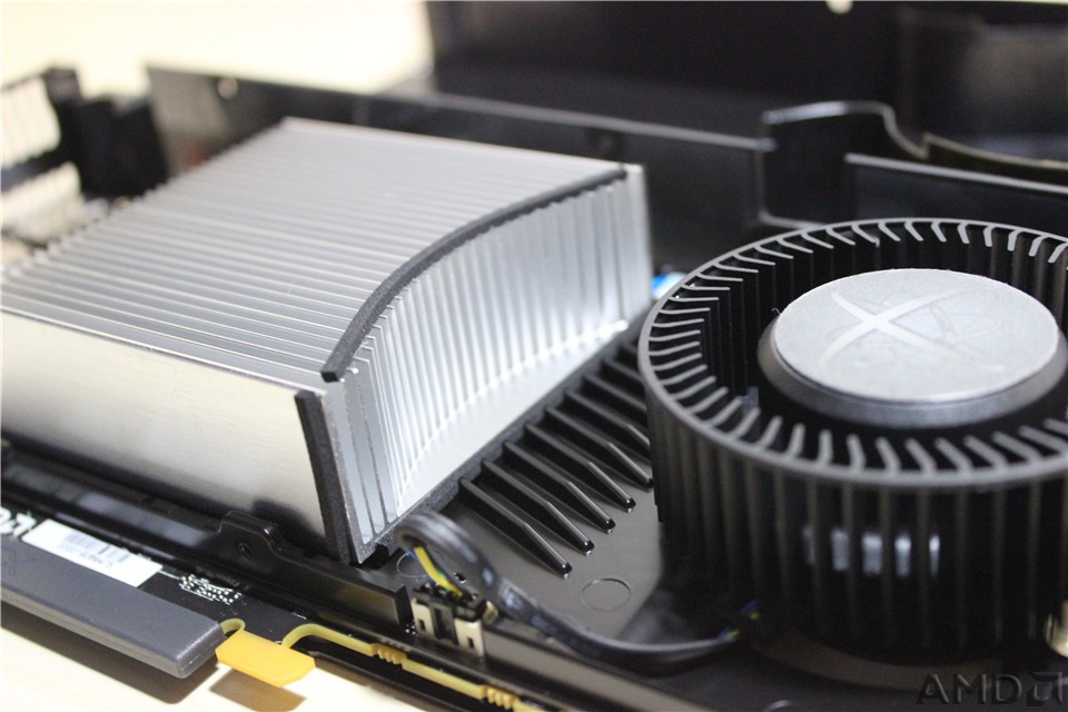

    拆开散热盖子

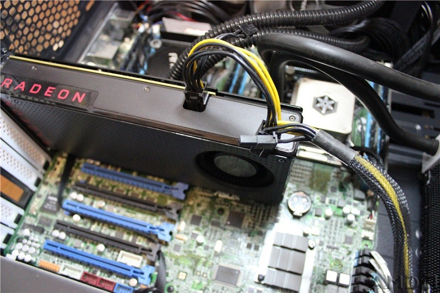

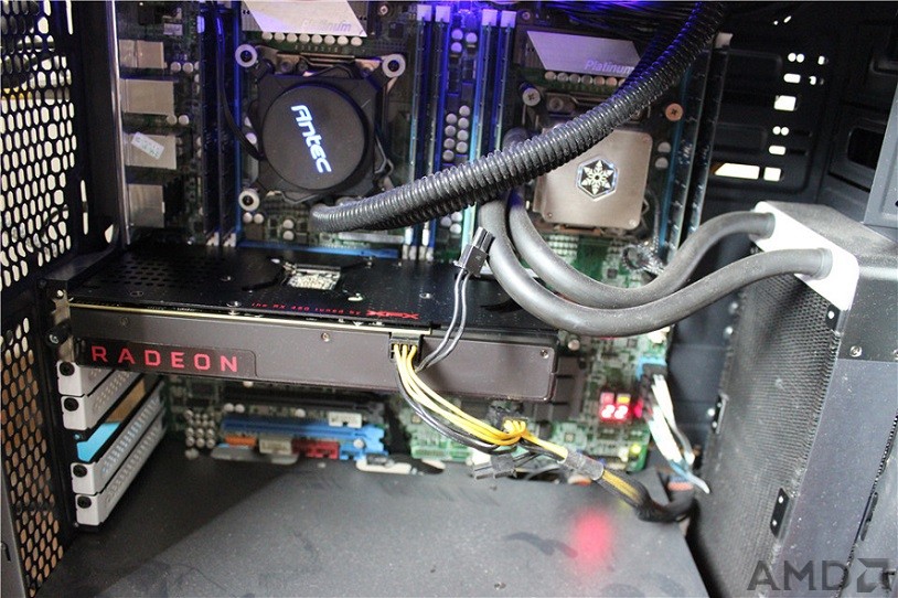

    系统简单介绍一下,双路E5 2670,内存是8G*8,主板华硕Z9PE-D8,双路平台测试RX480目前看似乎还没有

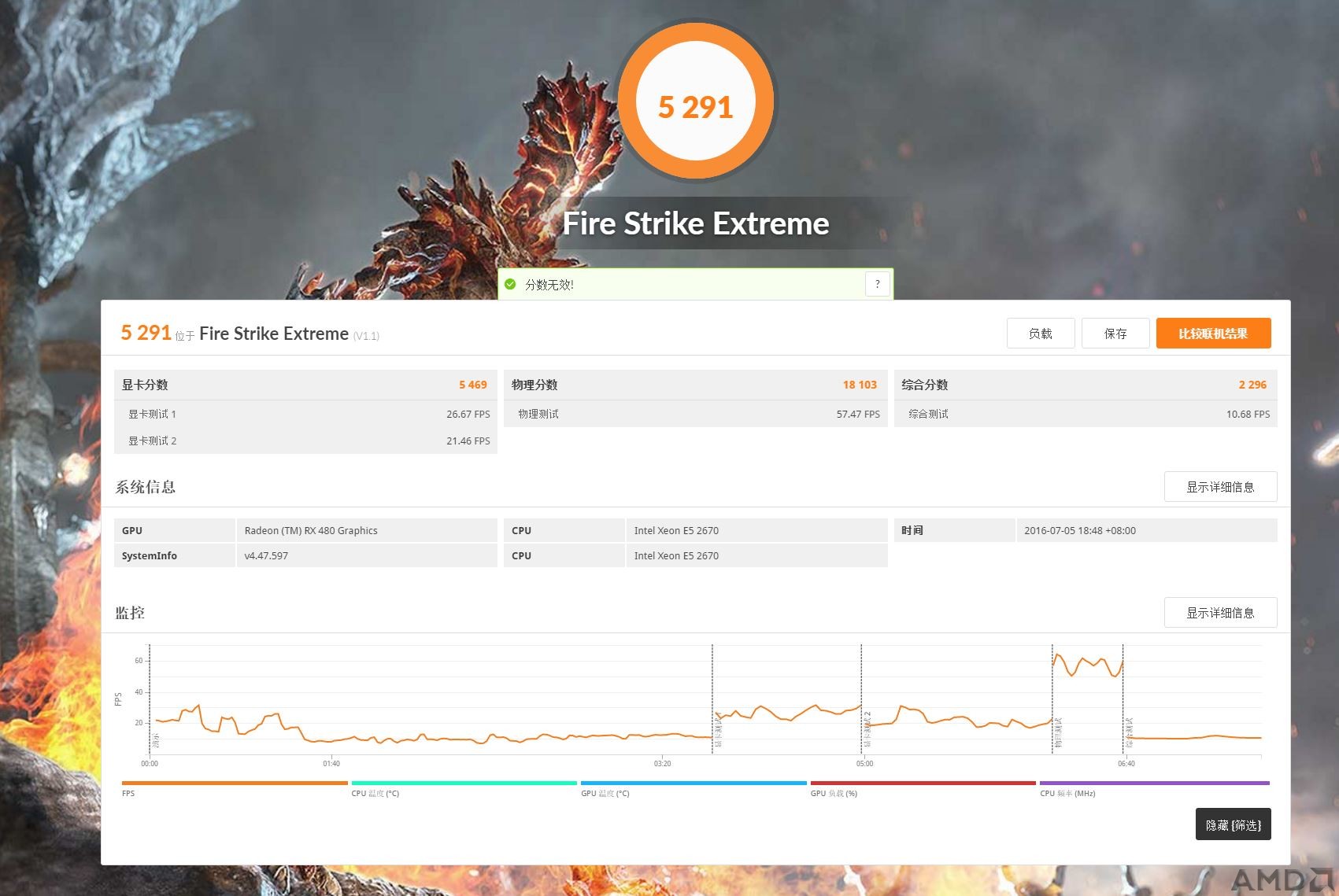

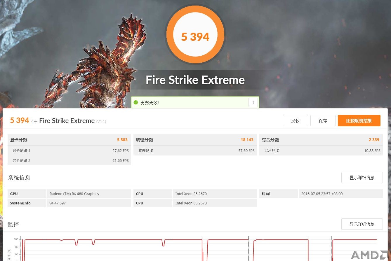

    测试的话,我打算分为几个部分,首先是基本的3Dmark测试

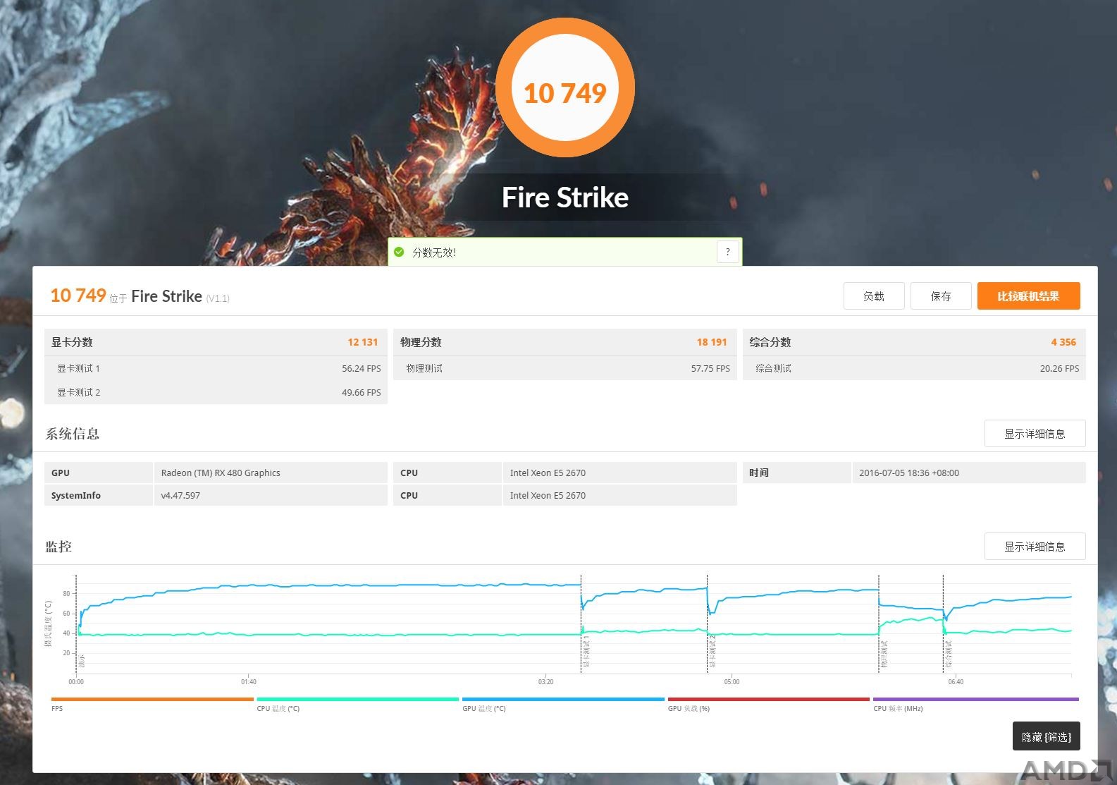

    默认设置,温度最高达到90度,转速只有两千左右,噪音很小,但存在明显的降频
    稍微增加风扇转速和功耗+15%后的成绩,在不换散热的前提下,这大约是噪音和性能的最佳结合点
    超频GPU+5%,显存2050,功耗拉到顶的成绩,值得一提的是,此时由于转速拉到了4500,温度反而最高只有83,这个状态噪音已经很难忍受了
    7.5%+2070测试失败,加电压也不行,我这张卡如果不换散热,估计大概也就这样了

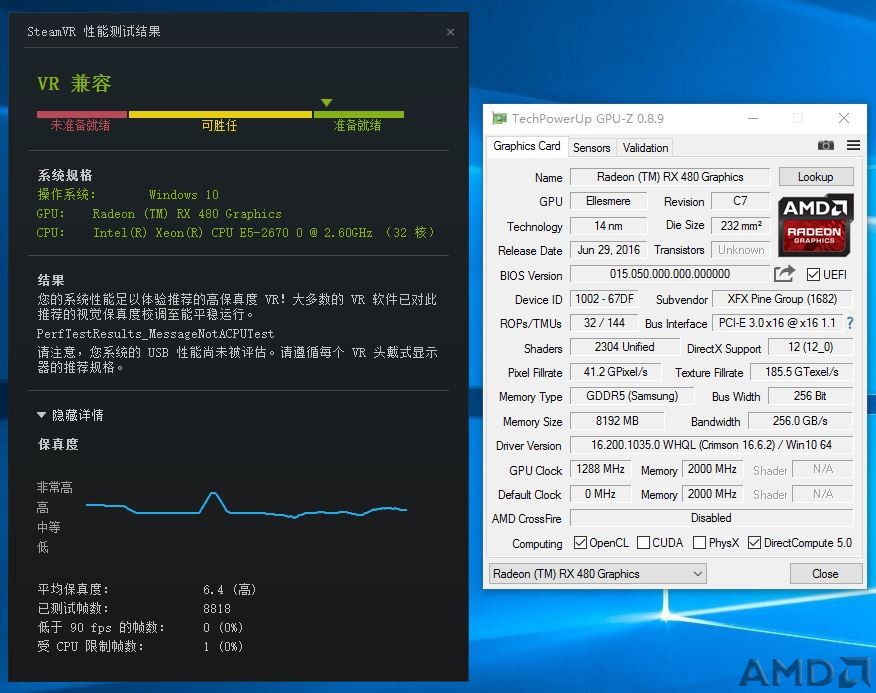

    Steam VR测试,结果是“高”等级

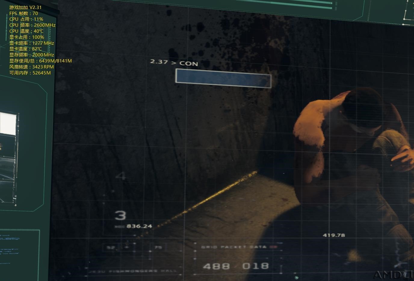

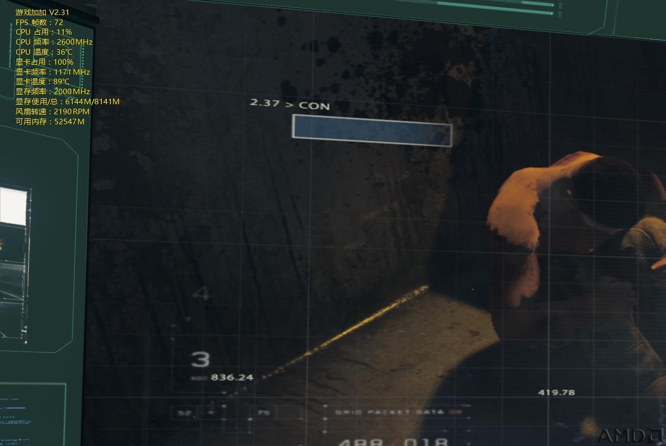

    游戏测试,首先是使命召唤:黑色行动3
    我选择了第一关,监控室的部分,这里基本不受玩家影响,分别测试了默认、修改转速和功耗+15%两个模式,设置为2560*1440,最高画质,有点超出我预料的是,显存占用率基本上达到了5-6GB。
    修改转速,可以看出修改了转速之后,显卡基本上可以保持高频,游戏中看帧率比默认状态下大概能高5-10帧,游戏加加的总结里整整高了17帧,显卡占用率也高了9%

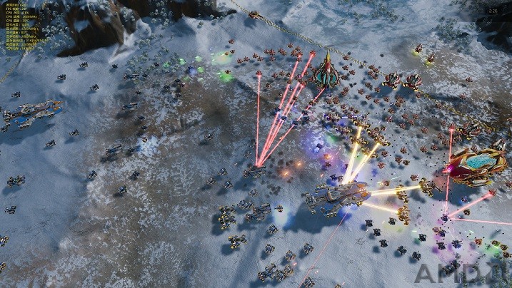

    接下来是奇点灰烬
    平均计算,DX12模式在高特效下,领先18.08%,最高特效下,领先21.69%。从测试结果中可以看出,低负载条件下,DX11模式和DX12模式性能差距不大,但在中高负载下,DX12明显优于DX11模式,高负载下甚至有最大183.45%的提升。

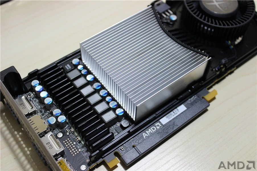

    功耗方面,由于平台功耗本身较大,170瓦的待机、340瓦的游戏功耗我自己是能接受的,毕竟我的对比对象是7970;而温度方面,根本感觉不到这是一个120W级别的显卡。散热器设计过于简单,完全不能压制480,不知道AMD是如何考虑的.如果不超频,默认转速只能保证噪音最低而不能保证频率稳定,而如果有更高要求,我建议还是更换散热。至于背板,我原以为这玩意纯粹装样子用的,没想到实际使用中,手摸背板,供电区域温度大约能达到45-50度的水平,说明它还是起到了辅助散热的作用。
    其实从本次预售的情况来看,消费者对AMD,对RX480是充满了期望的,在没有确切的性能评测前提下,截至6月23日,京东预售出了3765张。但是,前期各种不负责任的小道消息让大众的心理预期到了超过GTX980的地步,实际拿到卡后低一个档次的性能让大家产生了心理落差,京东预售与现货发货时间一致甚至更晚也让人难以接受。而压垮骆驼的大概就是散热器,我不知道有多少人是因为看到了这个散热器而选择退货或者给出差评,单纯是为了节约成本?我看不是,从散热框架到涡轮风扇,这卡的散热器整体成本不低,但我不能理解的是核心的那个小铝块,10年前的2006年,中端显卡已经普及热管了,但在2016年我们却在一个2000元价位的显卡上看到它...AMD有机会带给我们一份清凉而又高效的甜品,可惜忘记加冰了。

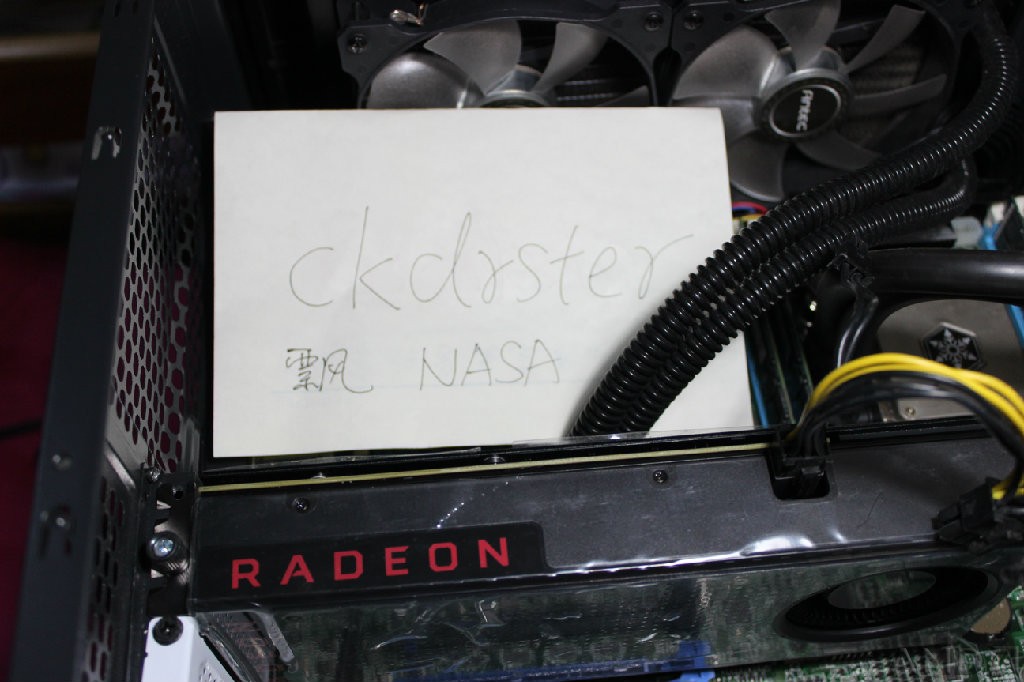

ID照如下:除JD论坛为jd-ckdrst外,均为ckdrster,上述帖子中也有与硬件的合影
